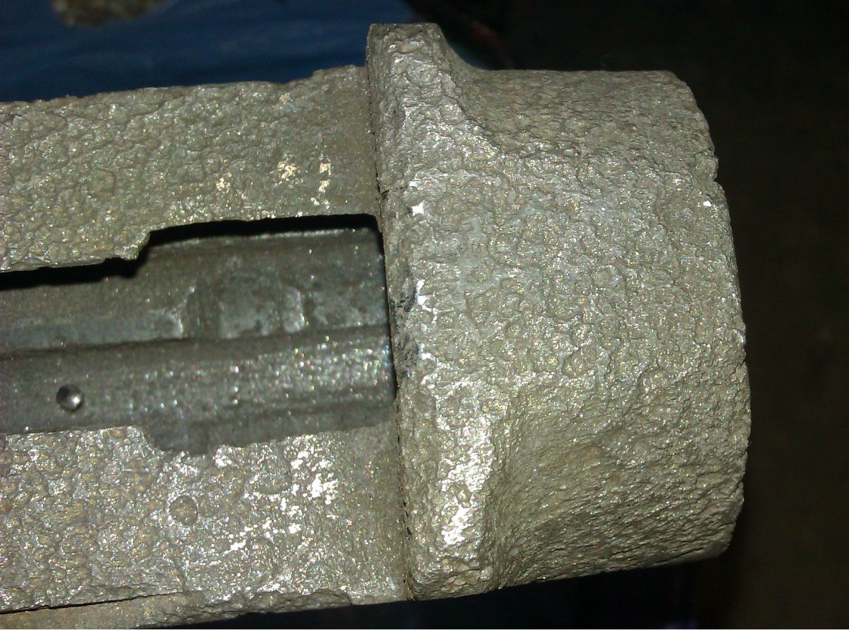

  5. Vlad_
    Vlad_ Oberfeldwebel
    576

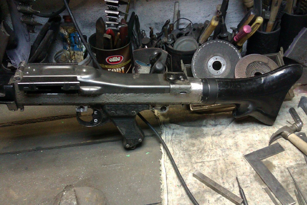

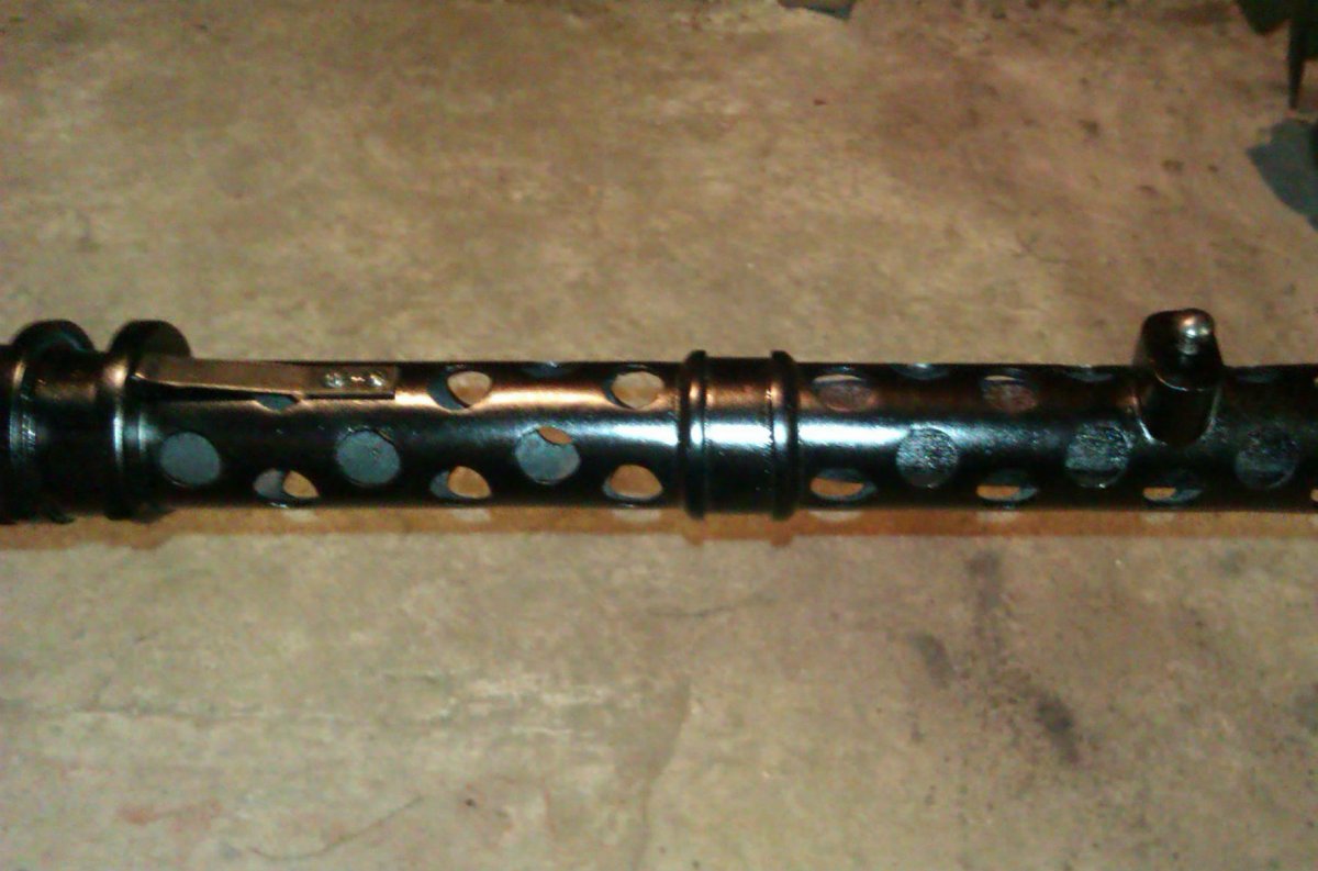

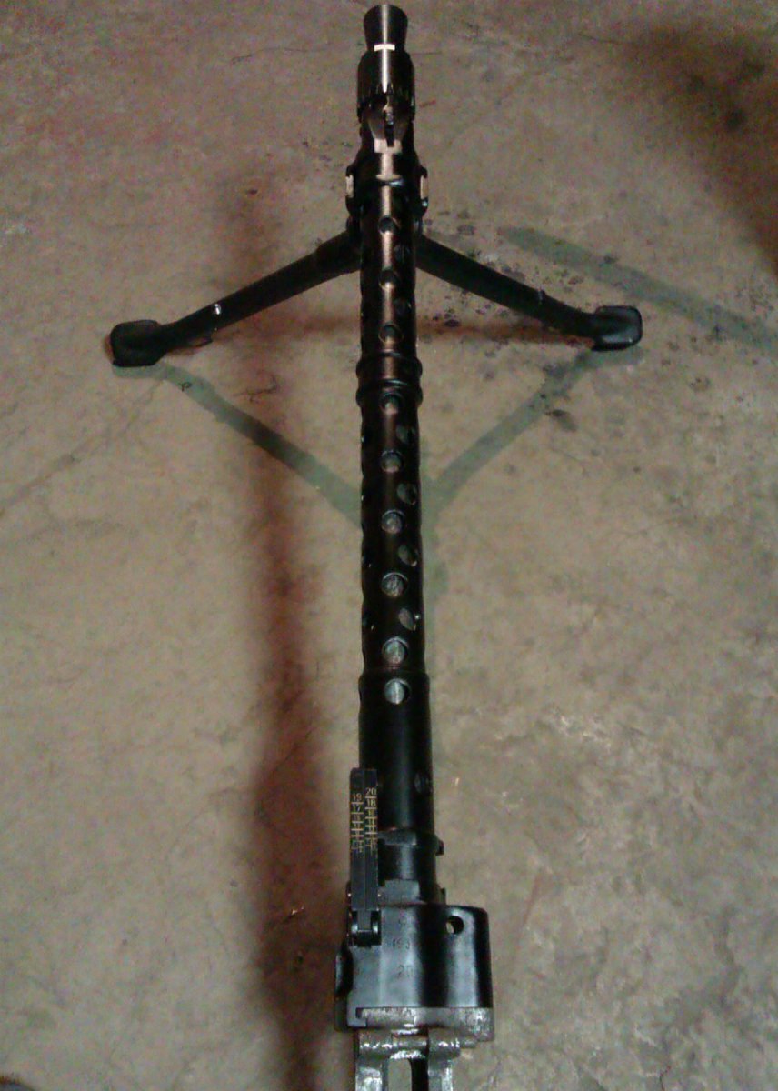

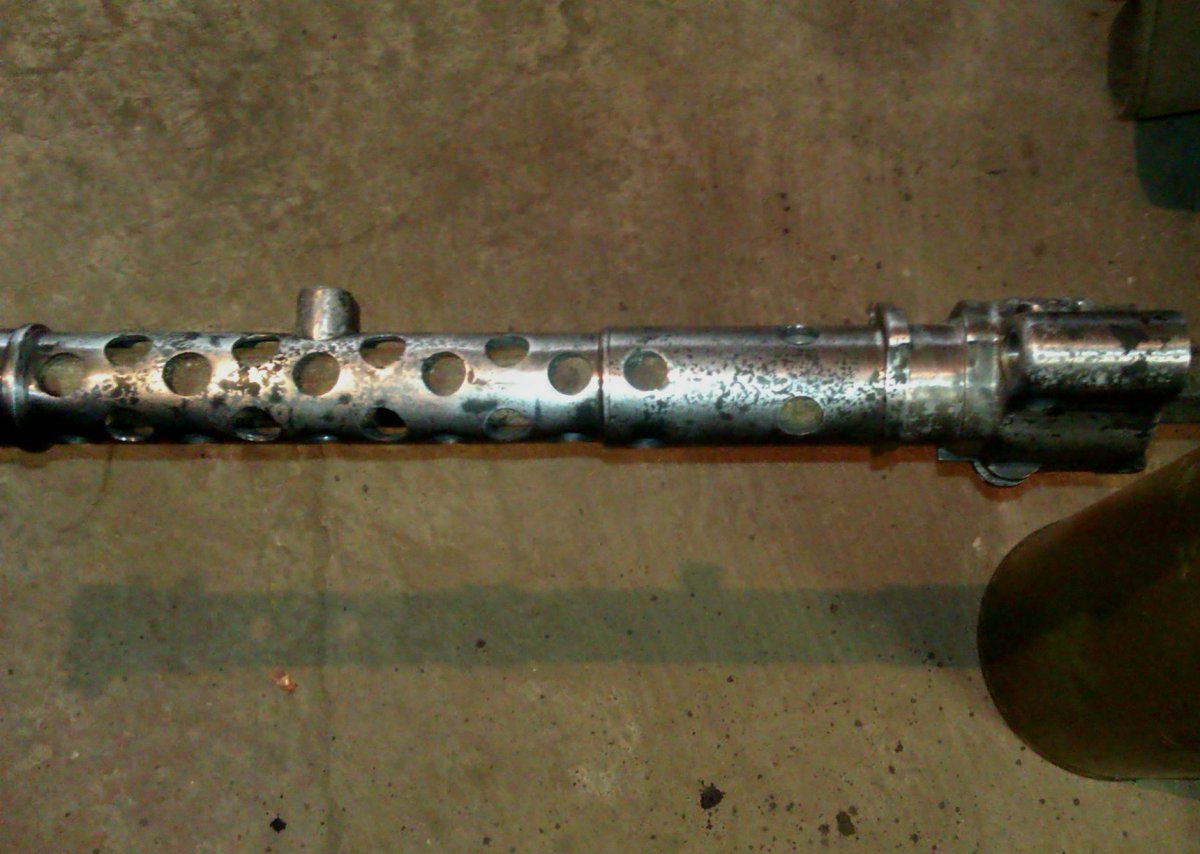

    Смотрю уже зашпаклеван и частично покрашен. Неплохо! Хотелось бы побольше фоток, и подробности - шпаклевали эпоксидкой с металлическим наполнителем, а красили чем? Как стойкость краски?
    663 та Johann Schneider подобається це.
  6. Johann Schneider
    Johann Schneider Leutnant
    1.896
    GETTO
    Зашпаклеван, пока только кожух, использую эпоксидный состав для ремонта стали. В настоящее время МГ разобран до шплинтика, пока показывать особо нечего. Это не краска это грунт, будет затираться под металл, красить буду оружейной краской с последующим запеканием.
    Vlad_, 663 та RIHARD 77 подобається це.

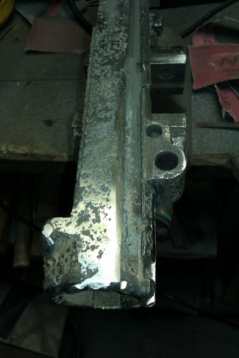

  7. svk063
    svk063 Stabsfeldwebel
    1.382
    Россия Самара
    Надо не промахнутся с температурным режимом , эпоксидка не очень температуростойкая , может отслоится или разбухнуть , если температура запекания оружейной краски выше стойкости эпоксидки . Предварительно сделать несколько образцов из ненужных железок , зашпаклевать , покрасить , запечь , записать режим и здесь результаты опытов показать .
    Johann Schneider, 663 та RIHARD 77 подобається це.
  8. Johann Schneider
    1.896
    GETTO
    Диапазон рабочей температуры данного состава от -60°С до 204°С
    Результаты обязательно выложу на обозрение....

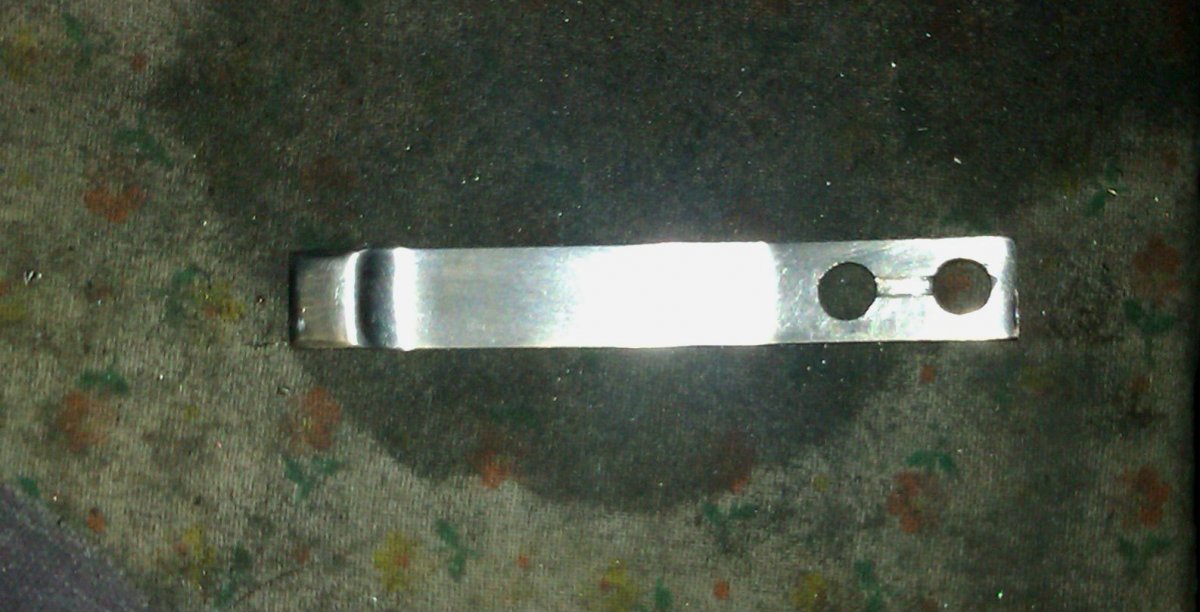

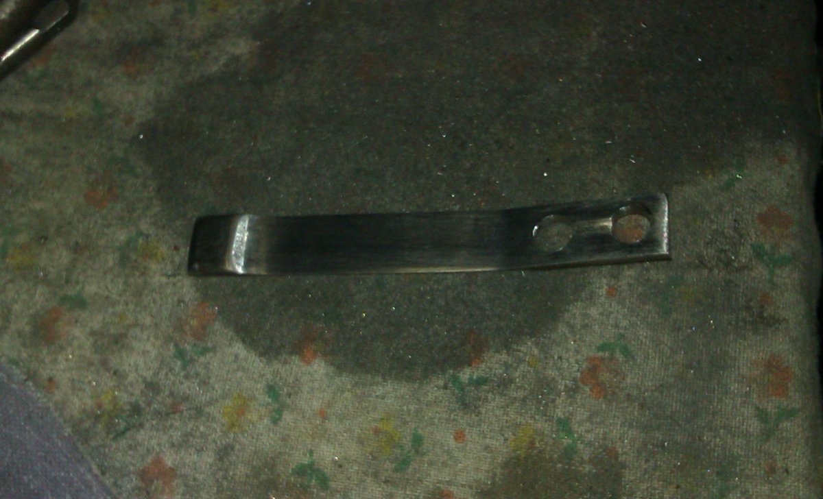

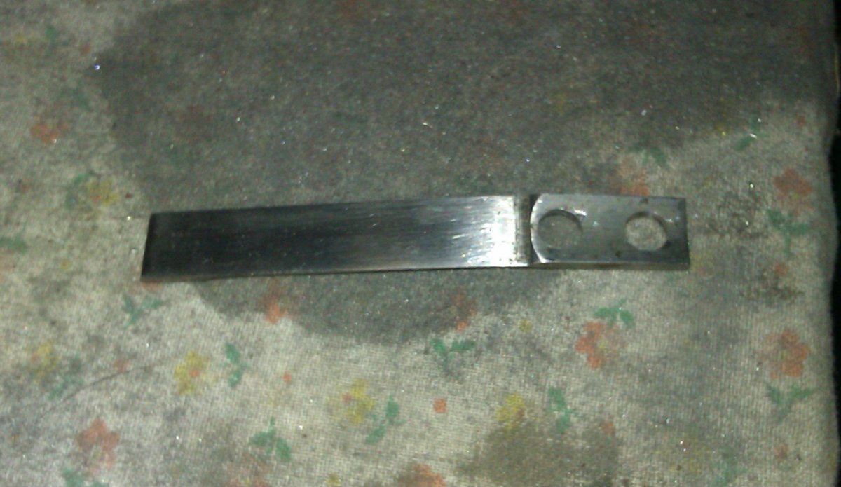

    Получилось не плохо. Калили фиксатор ?.
    Bogdanternopol та RIHARD 77 подобається це.
  10. Johann Schneider
    1.896
    GETTO
    Да, накалил и в масло, вроде гуд! С отверстиями пришлось повозиться, несколько сверл запорол(((
    RIHARD 77 та 663 подобається це.
  11. 663
    663 ✠ Moderator
    17
    7.598
    Україна.
    Если работает, значить уже гуд. Удачи в продолжении дела.

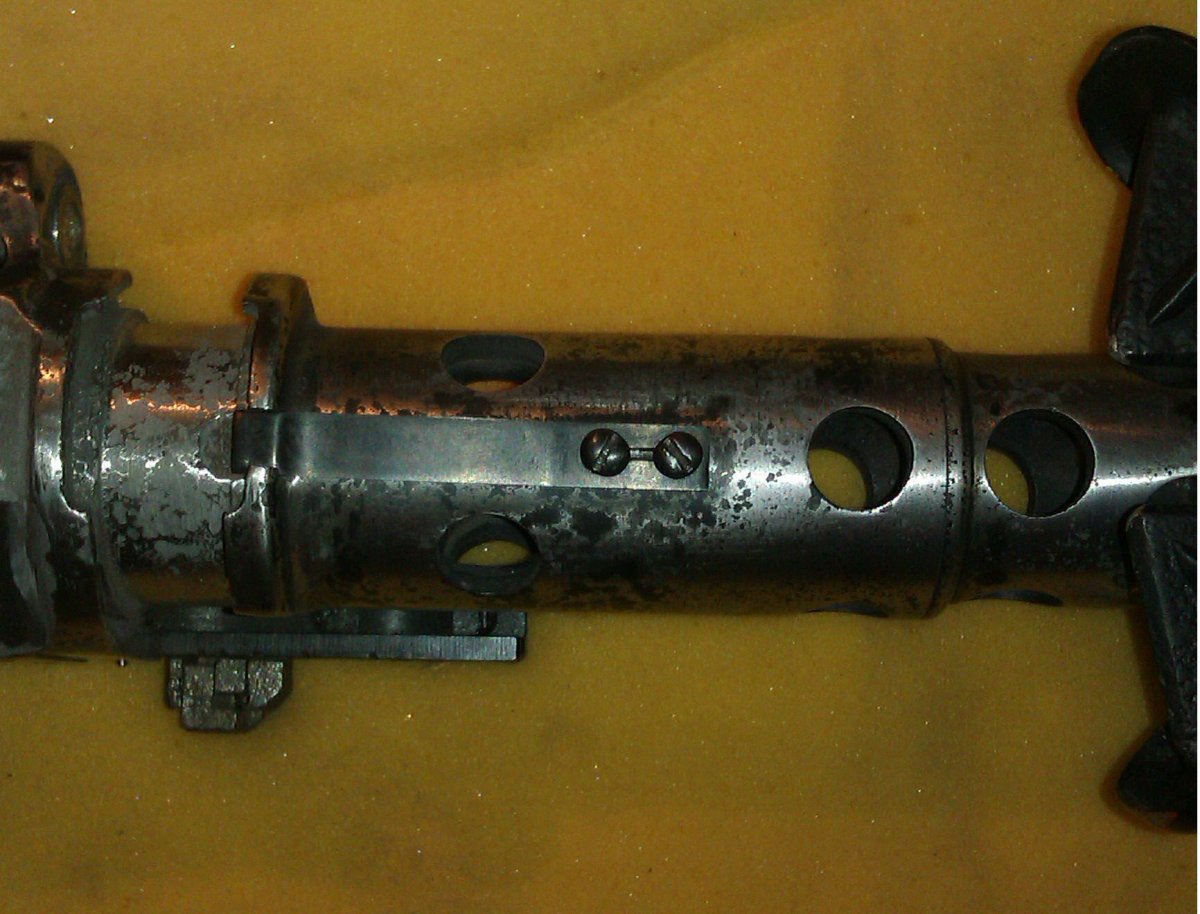

    Ничего не будет, эпоксидка для ремонта стали с металлическим наполнителем стойка к температуре. Сам когда-то ресивер мг таким макаром реставрировал. Красил краской для каминов, запекал в духовке до 200 градусов, проблем не было. Вот что получилось:

    Уточните пожалуйста, откуда взяли что огнестойкую краску запекать нужно ?.
    Bogdanternopol подобається це.
  14. Vlad_
    Vlad_ Oberfeldwebel
    576
    Из инструкции вестимо :) Термостойкая краска в своём составе содержит кремнийорганические смолы, которые полимеризируются при первичном запекании 180-200. Потом краска становится очень прочной.
  15. 663
    663 ✠ Moderator
    17
    7.598
    Україна.
    Что то плохо я инструкцию читал. А читаю практически всегда. Видать с украинским текстом краску не использовал. Эту способность сам заметил когда феном предметы проходил, бывало краска после трения рукой грязь на руках оставляла, а после фена (строительного) всё было отлично. Спасибо за дельные слова.

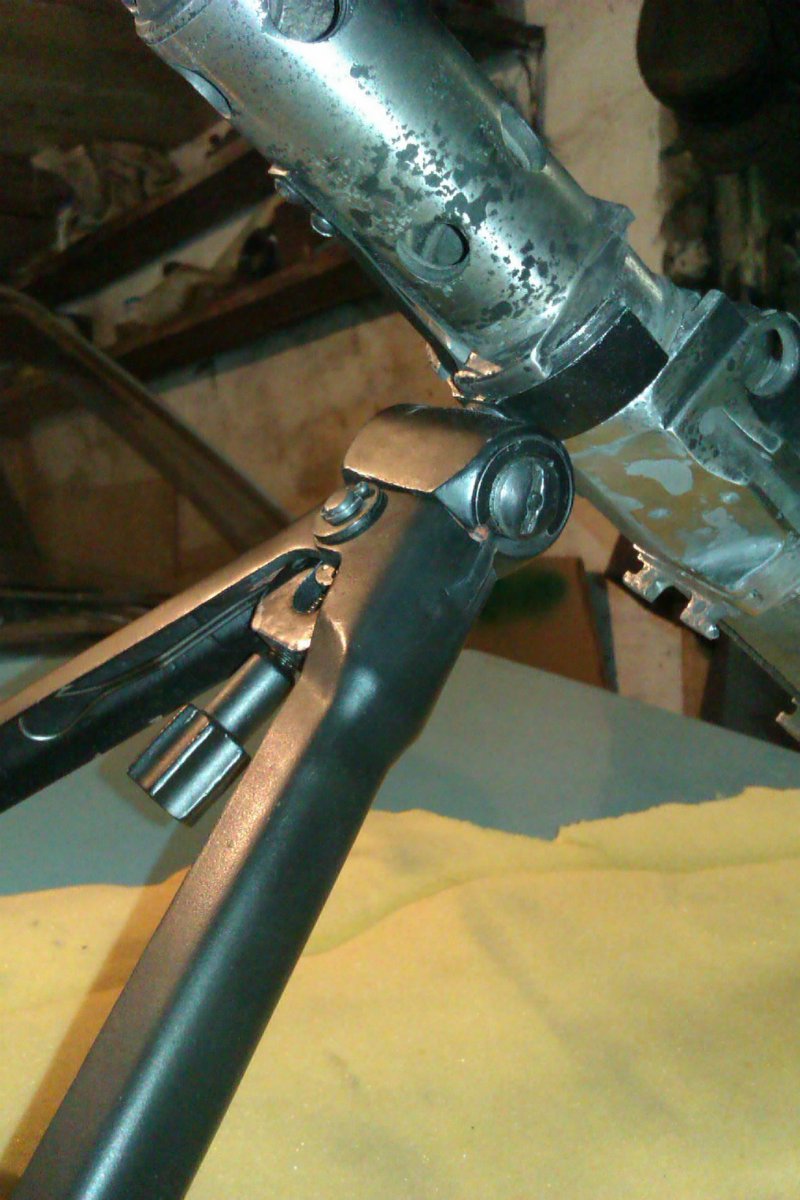

  16. Johann Schneider
    1.896
    GETTO

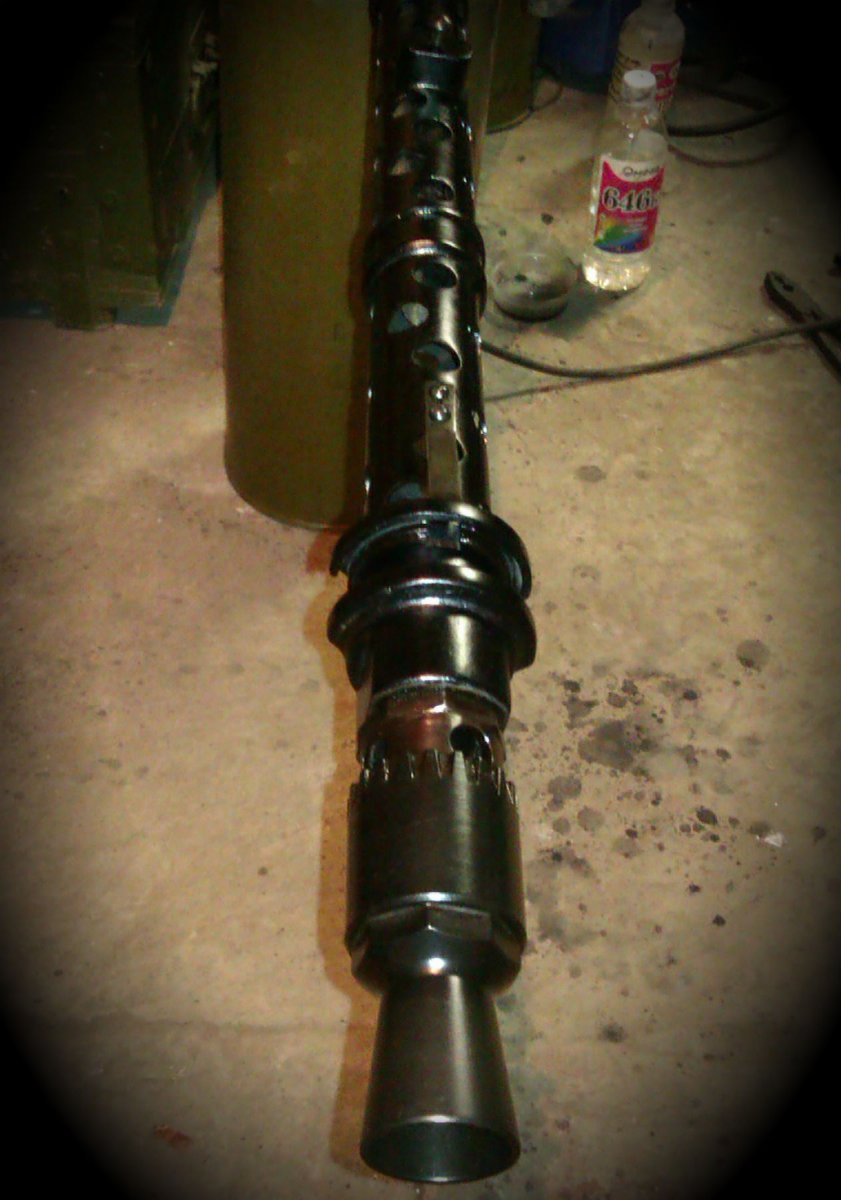

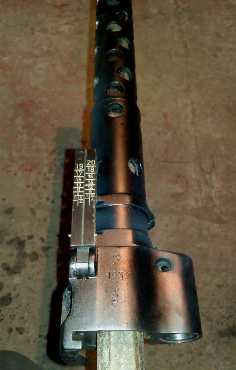

    Картинка вырисовывается....., после затирки "под металл" эпоксидного состава и грунта, покрасил кожух оружейной краской (с последующим запеканием) после чего смазал сотворенное оружейным маслом и привинтил на него некоторый обвес :cool:

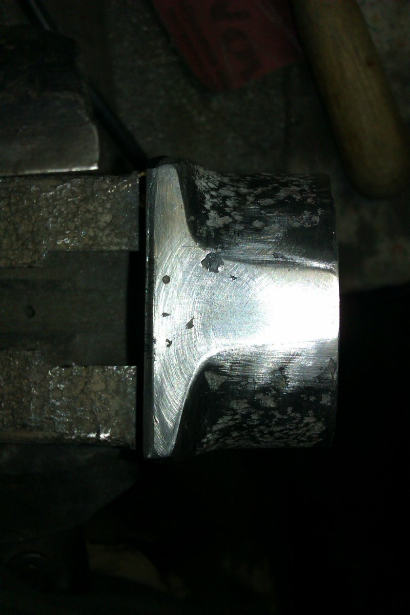

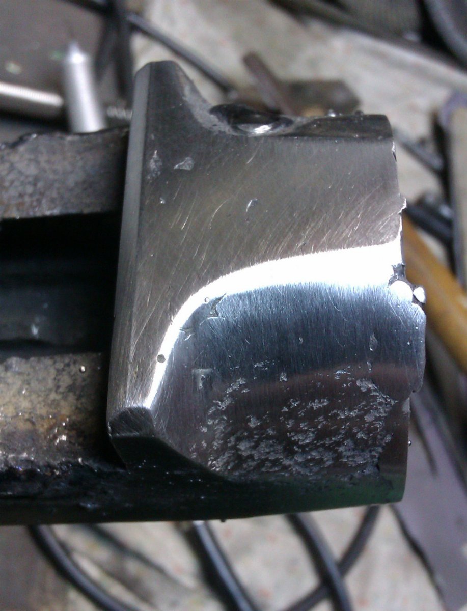

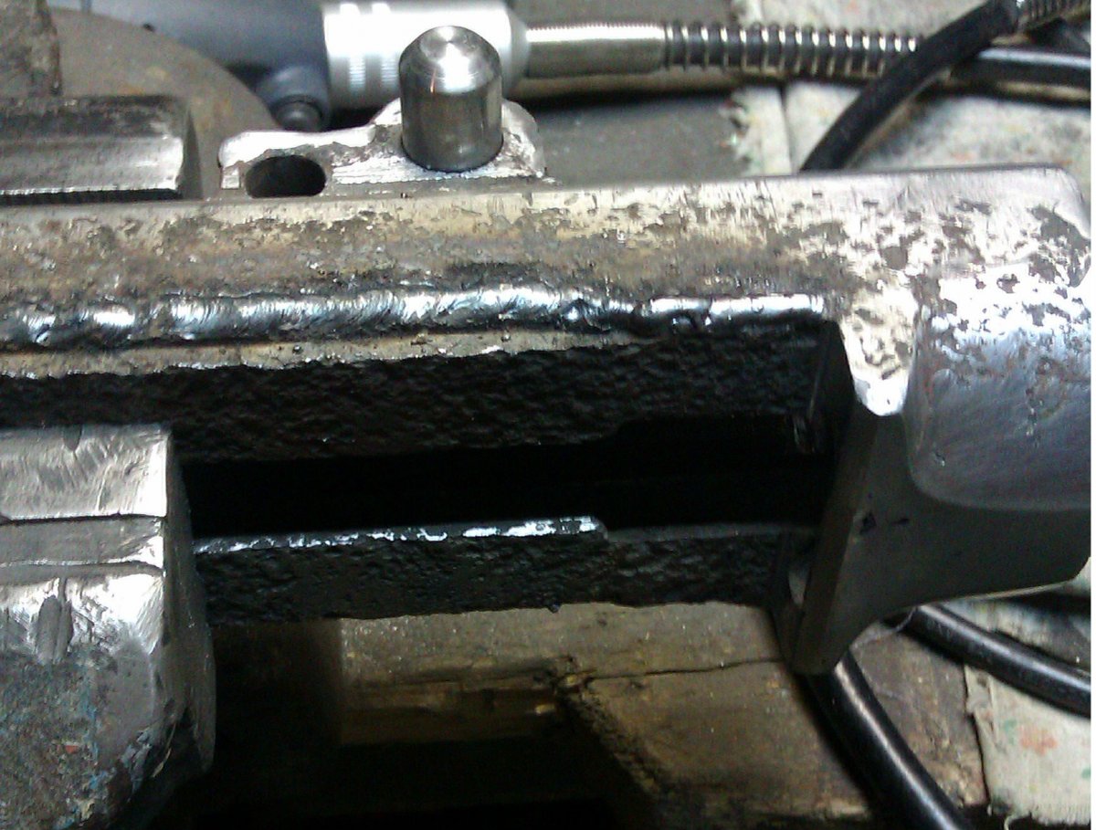

    Приветствую парни!

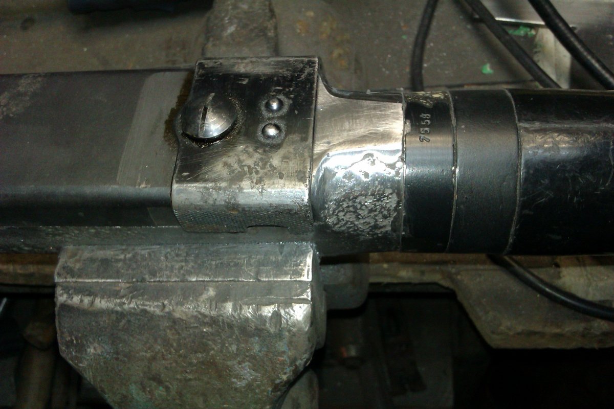

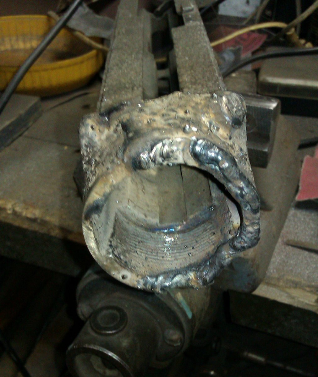

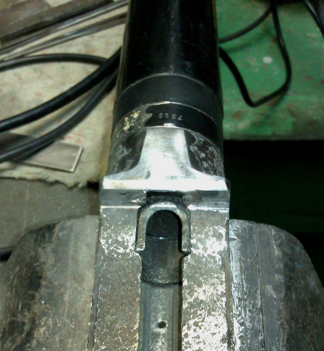

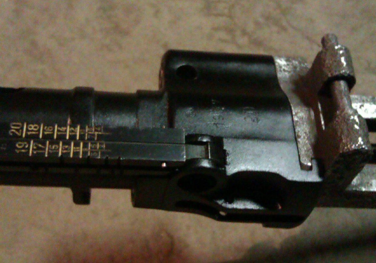

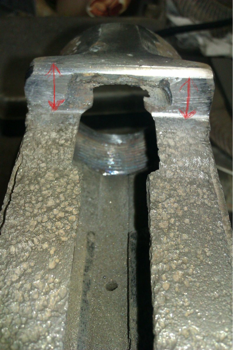

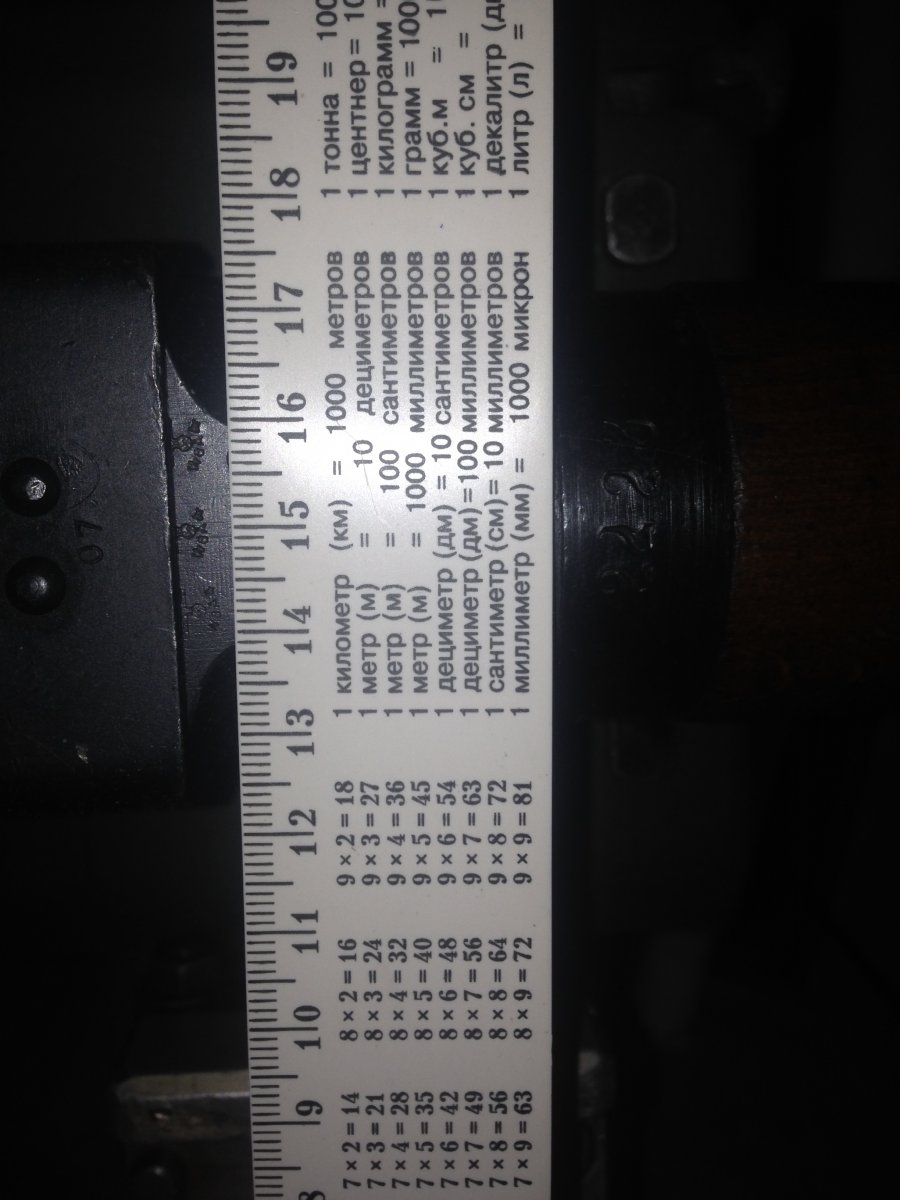

    В настоящее время работаю с коробом, а именно с тыльной частью, немного подварили сваркой.... При обработке поверхности короба ловлю себя на мысли, что с поверхностью, там где набивался номер короба, что то не то o_OПодскажите размер этого места....
    Jawist, Юрист, Andreas Lüth та 4 іншим подобається це.
  18. KOSER
    KOSER Oberfeldwebel
    17
    41
    1.132
    село
    В ширшому місці 2 см. У вузькому приблизно 1.5 см.
    Jawist, fideleos, RIHARD 77 та ще 1-му подобається це.
  19. Johann Schneider
    1.896
    GETTO
    Спасибо Олег! Подскажи еще эти размеры, и ширину самого скоса?
    Jawist, Юрист, fideleos та ще 1-му подобається це.
  20. RIHARD 77
    RIHARD 77 Stabsfeldwebel
    19
    29
    932
    Україна Кривий Ріг
    Игорь здравствуй,высота первого 12 мм,второго 10 мм,ширина самого скоса 3.5 мм.

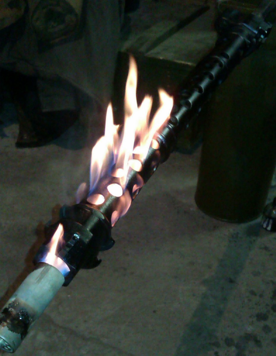

    Игорь, привет! краску запекал огневым методом?!

    Привет Серега! Да, на фото есть, я на глаз делал, но нужно аккуратно, при большой температуре места обработанные эпоксидкой вздуваются....

    А разве так можно? в инструкции к краске сказано запекать при 200 градусов вроде час.. разве так краска не сгорит? а то я не знаю куда кожух засунуть.. в духовку не влезет - феном слишком долго греть.. и чем это ты его обжигал так? что за устройство?

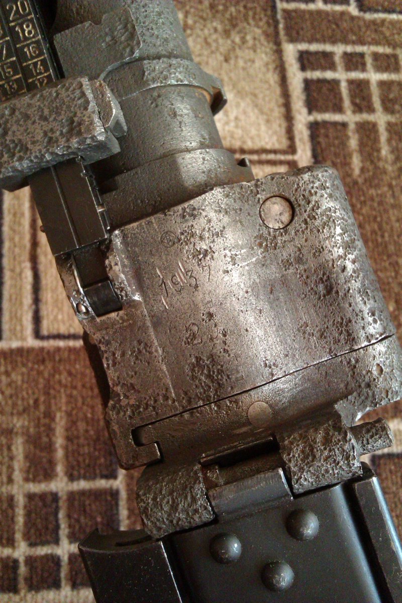

  24. Johann Schneider
    1.896
    GETTO

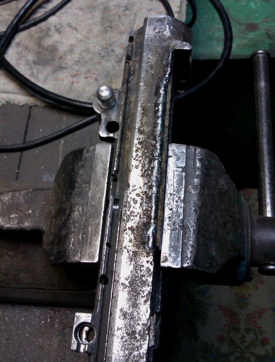

    Все камрадов приветствую!

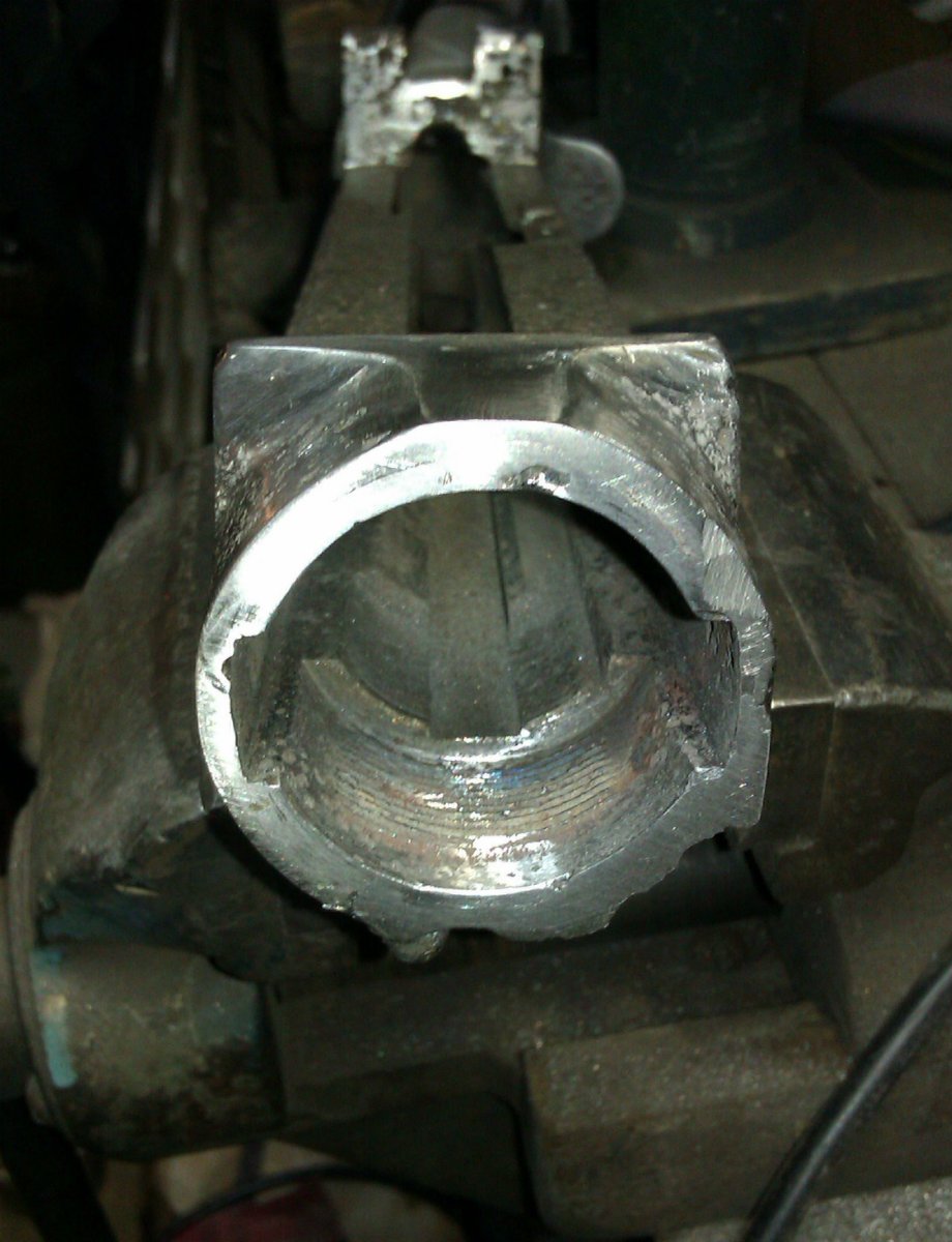

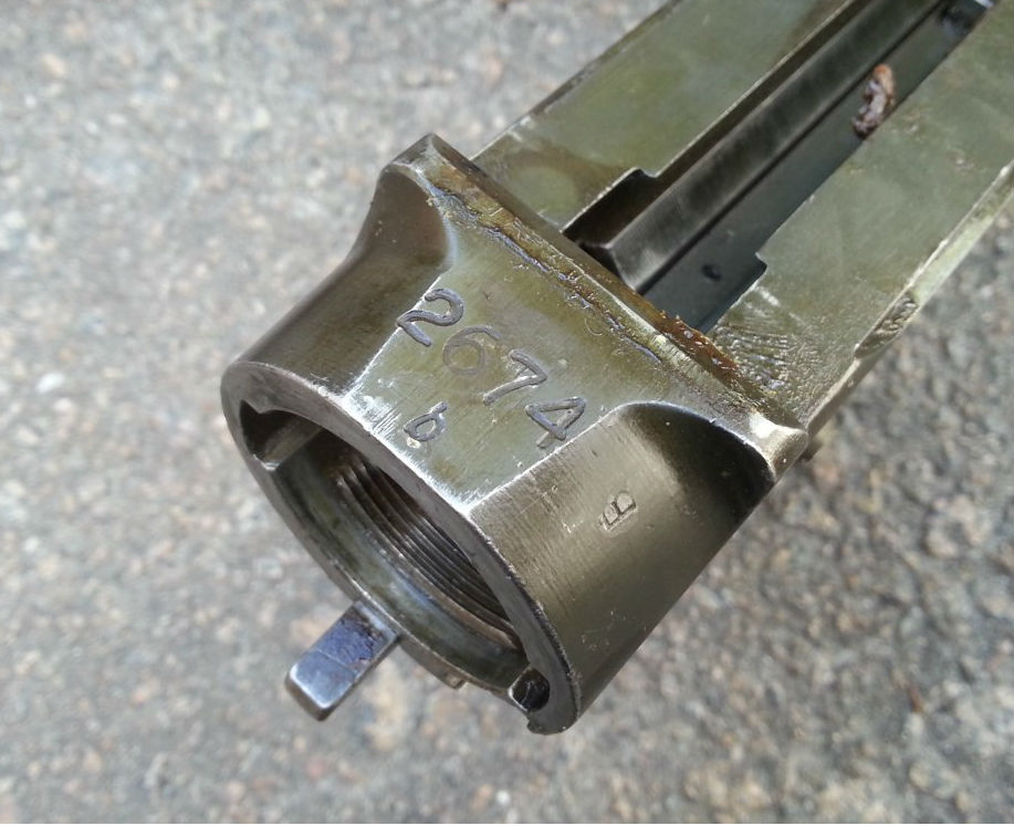

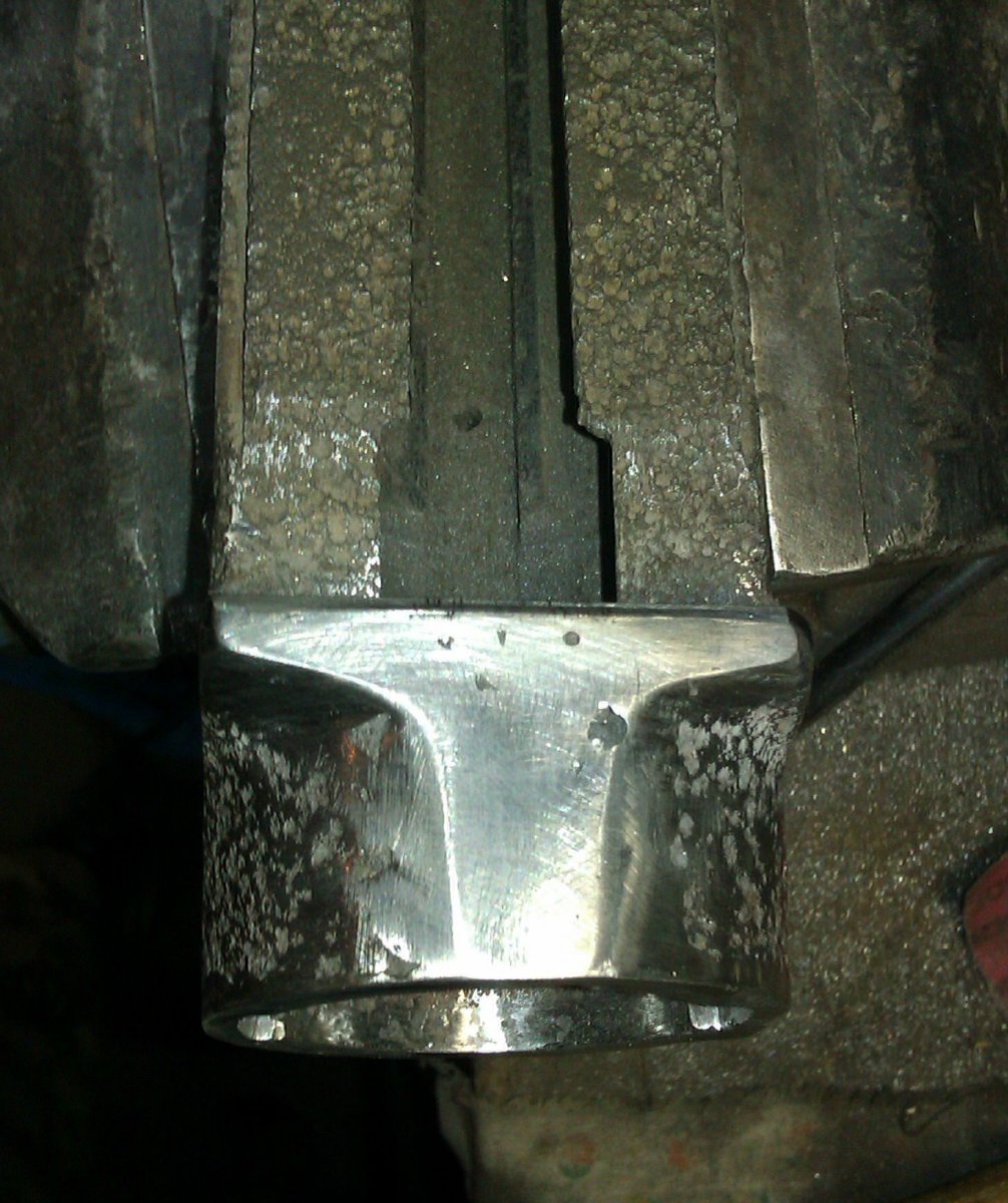

    Вот переделал тыльную часть короба с местом под номер....., был сильный люфт при соединении демпфера с коробом, сейчас его нет - демпфер со стаканом и прикладом, крышка короба, становятся штатно, зазоров нет, фото прилагаю.....

  25. Ervin_Romel
    Ervin_Romel Oberfeldwebel
    1.108
    Uk
    Сильно:smile_12: какой сварочник используете?
  26. Johann Schneider
    1.896
    GETTO
    Проблемные места заваривали двойкой, сварочный аппарат инверторного типа, затем болгарка, напильник, надфиля и наждачка....
