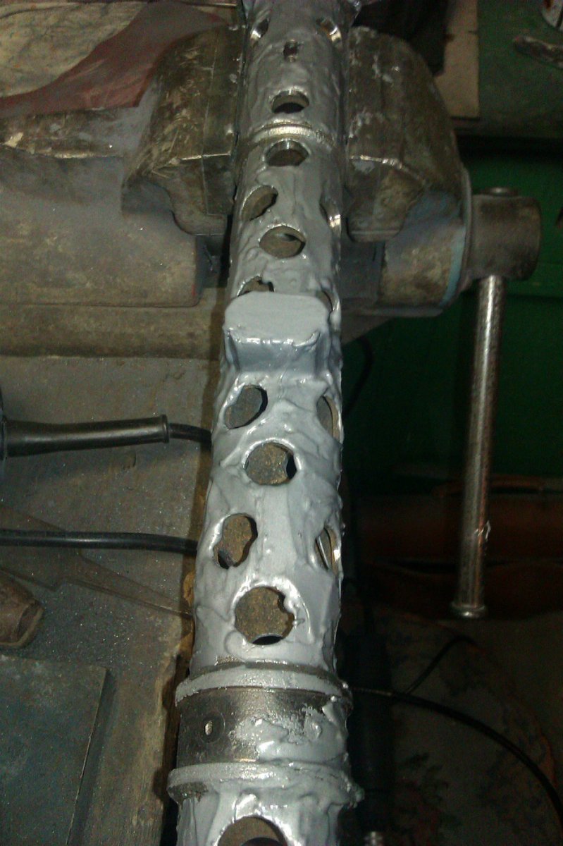

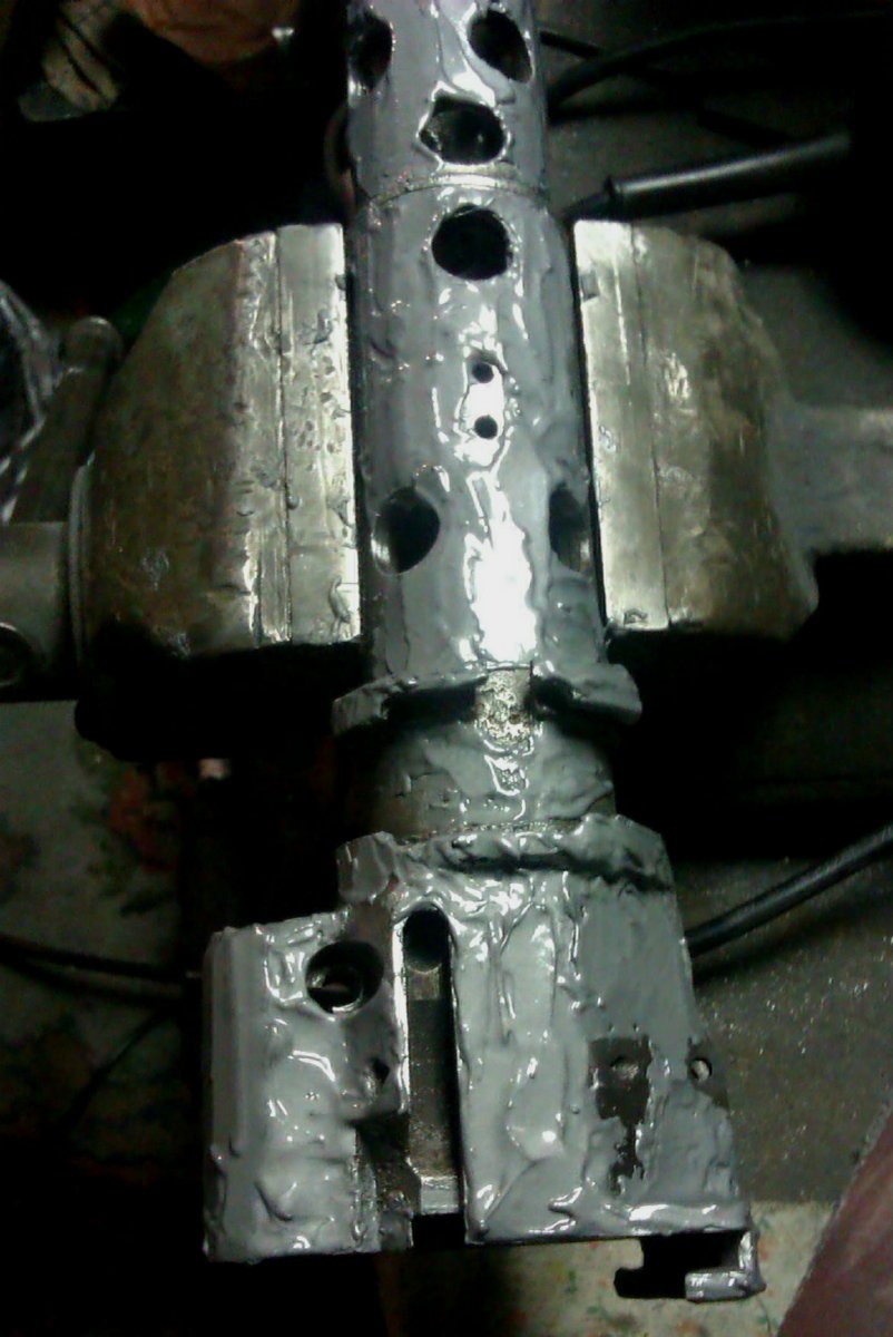

    Могу припустить что человек будет использовать полимерные шпаклёвки, по качеству они не плохие. Не смотря на вибрации и температурный режим, думаю они выстоят. Здесь уже стоит только моральный вопрос, что ли. а если и вдуматься то шпаклёвка девайса это не плохая консервация для потомков. Обжёг шпаклю и на тебе хороший пулемёт, без вмешательств и с историей. Если бы именно этот девайс был более убит то на него и внимания мало кто обратилбы, шпаклюеш, шпаклюй. А здесь на самом деле тяжело принять шпаклёвку такого девайса. Удачи реставратору.
    Bogdanternopol, Гельґі, Leo(LG) та 4 іншим подобається це.
  4. Vlad_
    Vlad_ Oberfeldwebel
    576
    Красить нужно термостойкой для каминов или оружейной, запекать окрашенное, тогда не слезет - проверено. А насчет на что похоже... иногда вороненое в глубоких кавернах выглядит по меньшей мере смешно.

    По поводу огнестойкой краски, на вид отличная, часто использую. Только с производителем не промахнуться. Из практики, протирал такой девайс маслом, тряпка чёрная осталась. Думаю не на много протирок её таи осталось. А вот законсервированые ножны в масле с штыками года два лежали и хоть бы что. Опять же всё зависит от производителя.
    По раковинам в воронении. Если такое преставлять под склад то это не то что смешно а по дурацки выглядит. А если как коп и приведённое в действие это уже другое, уважающе. Чем к примеру лучше югославский склад МГ -3 или средняя копанина, для настоящего ценителя времени ?.

    Прикольно получается :D ТС размышляет, чем ему раковины на пулемете залепить. А мы, в свою очередь, думаем, как бы это всё потом обратно можно было отковырять :eek::D Ведь неспроста главным принципом реставрации является обратимость её, т.е. возможность вернуть все в исходное состояние...;)

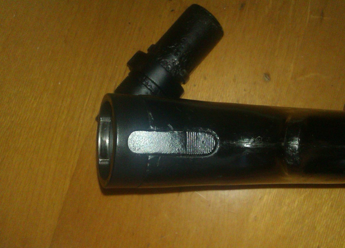

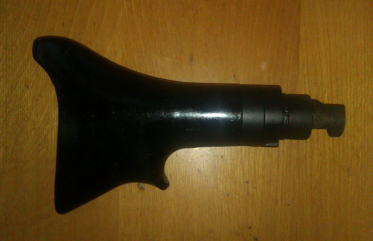

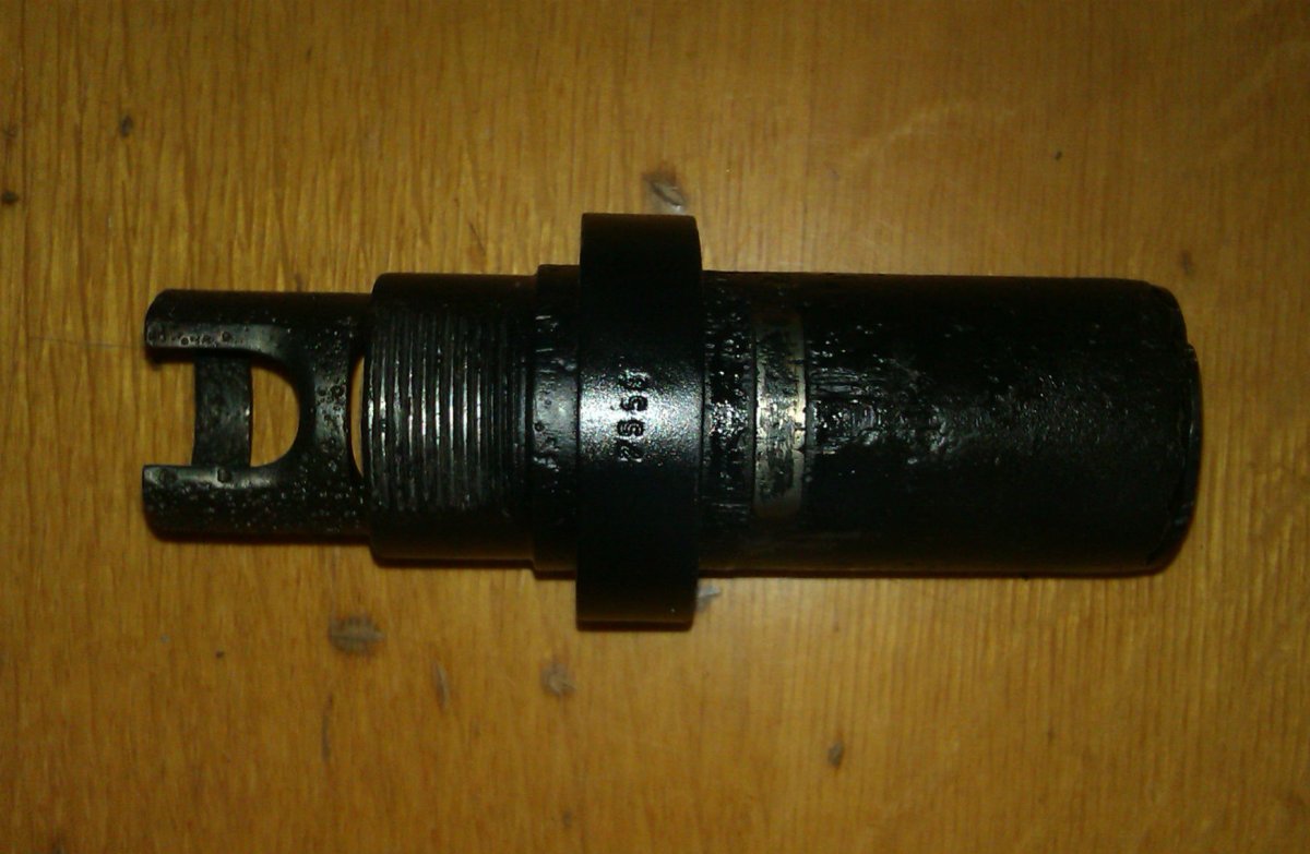

    В настоящее время собраны затыльник с втулкой буфера и пружиной, стакан приклада с защелкой. Соединительный болт подшлифован и переворонен. Приклад новодел.

    По шпаклевке, я выразился конечно же не верно, правильнее - эпоксидный состав для ремонта стали, хотя для вас, наверняка, эт все равно.....

    Спасибо за разрешение :smile_12: Я хотел и уже давно это сделал, честно скажу, вещь жаль... Вижу большой запал в Ваших словах, очевидно, Вы очень довольны своей работой. Я лишь скромно отметил красными кружочками наиболее "отреставрированные" места (смотрим фото). Есть над чем подумать. Или я чего не догнал, и краска в невыведенных коррозионных раковинах это некий штамп мастера??
    Вот тут-то Вы правы... :smile_15:
    Ну коль уж взялся за реставрацию, то надо быть готовым к критике (это называется критика, а не срач. Поймите разницу ;))
    Ваша пока не далеко ушла. Почему? Опять же, смотрим мою картинку...

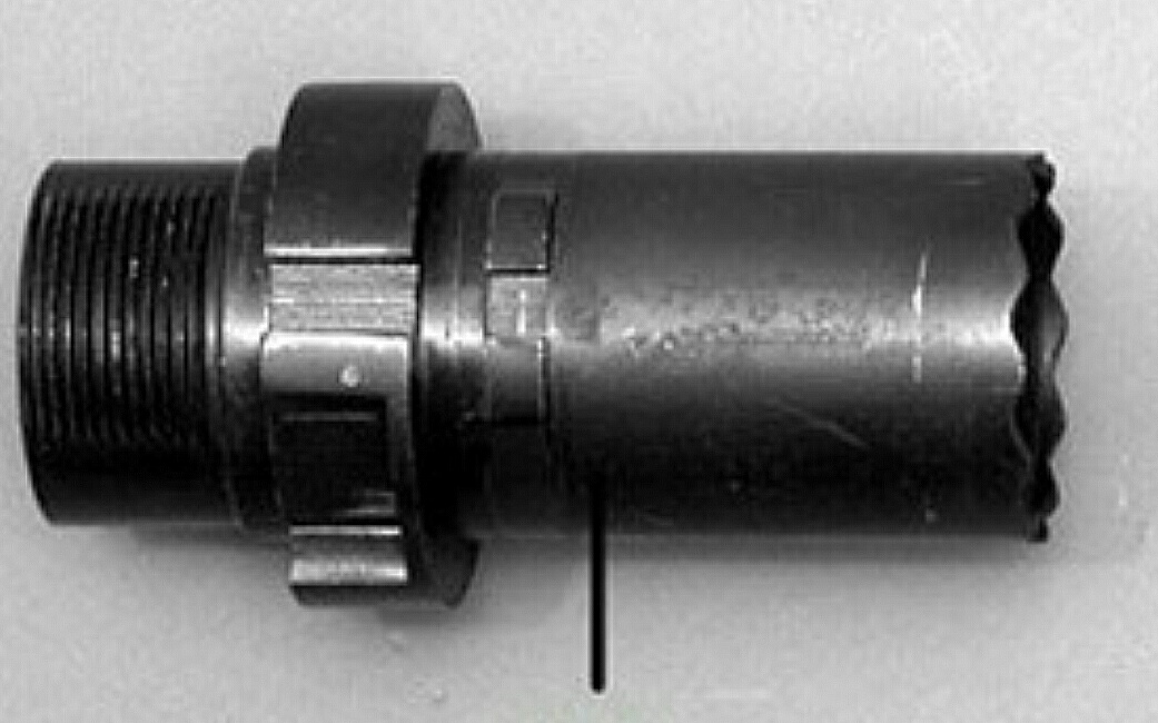

    Я разобрался для чего служит деталька С16 с прилагающим к неЙ рычагом С14 и пружинкой С15:). Это фиксация ручки затвора ВО ВРЕМЯ СТРЕЛЬБЫ для того чтоб не здвигался ( ИМЕННО во время стрельбы). Сам здвиг рукоятки перезаряжения есть вероятность повлиять на досылание патрона до конца в патронник, т.е. может получиться не доконца, а это может произвести остановки в стрельбе. Хотя в рычаге взвода в передней части есть ПЛАСТИНЧАТАЯ ПРУЖИНА служащая тоже для фиксации рукоятки взвода, но в большей степени для паузы между стрельбой, т.е. когда затвор ушёл в заднюю часть рамы и стоит ВЗВЕДЁННОМ ПОЛОЖЕНИИ, а рукоять перезаряжения стоит в переднем положении (чтоб она не съехала назад). К прмеру стрельба по зенитным целям где рукоятка запросто уйдёт в зад. Ну как то так. :D
    Моя теория о деталике С16 такова, что при ЗАГРЯЗНЕНИИ в полевых условиях деталь С16 не возвращается в исходное положение, что потом невозможно перезарядить затвор, потому и снимали её, т.к. легше без неё перезарядить патрон чем во время боя раскручивать рукоять и чистить пазы от песка и земли.;) Возможно зенитчики её не трогали.

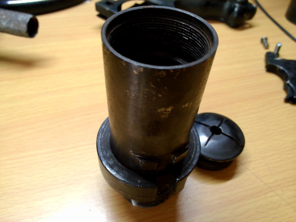

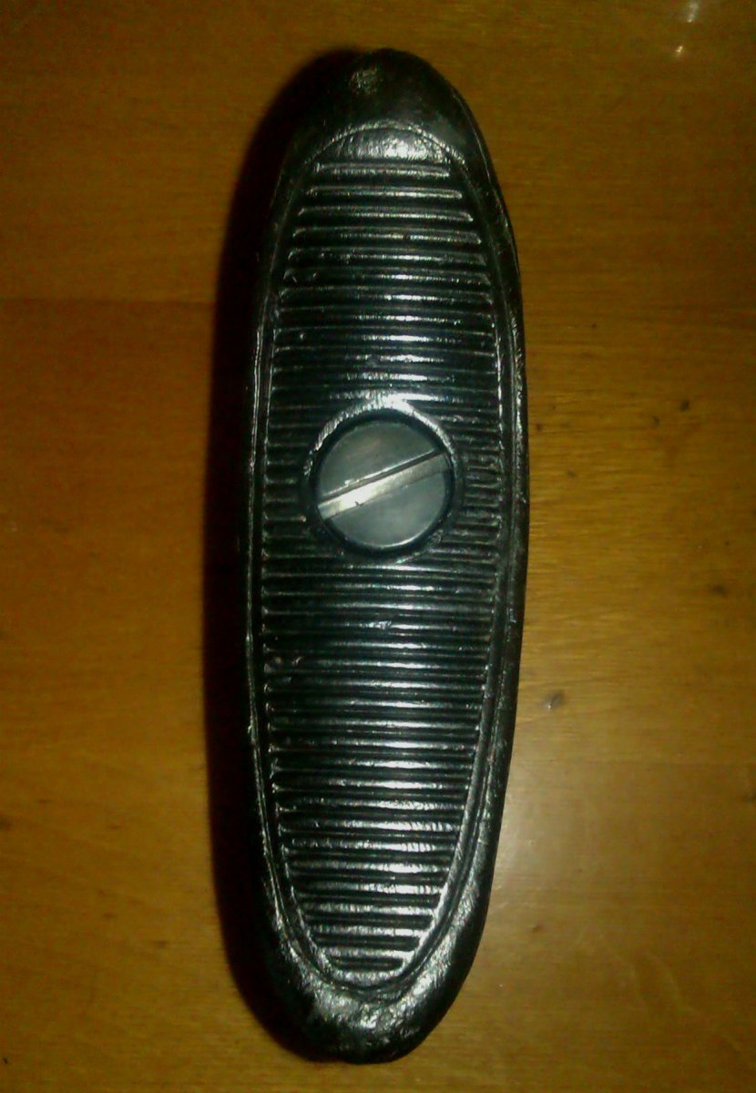

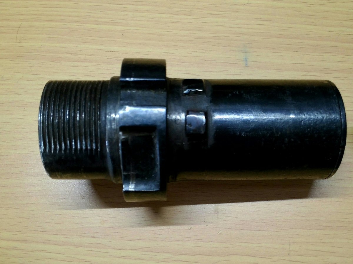

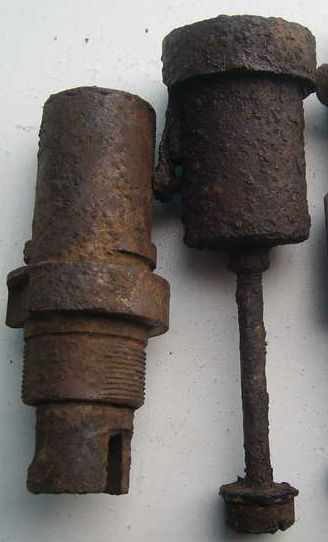

    У меня есть вопросик:
    [​IMG] для чего в стакане существует фигурный выступ, что после резьбы как на этом фото
    IMG_20150807_151059.JPG На моём стакане такого нетo_O, это важный элемент? Кто подскажет ... А?
    Останнє редагування: 7 сер 2015
  17. Johann Schneider
    Johann Schneider Leutnant
    1.896
    GETTO
    У Вас на фото не стакан а буфер, он же демпфер (соединяется со стаканом). Эта выступающая, фигурная деталь называется - втулка буфера (внутри еще должна быть пружина), служит как направляющая возвратной пружины и как ограничитель, при выстреле задняя часть затвора упирается в эту втулку, втулка в свою очередь упирается в пружину буфера при этом гасится отдача при выстреле, поняно? :beer: .... Если у Вас макет, то элемент не важный, т.к. буфер вставляется в короб и прикрывается крышкой короба и эту деталь не видно..... а вообще то в оружии Германии нет неважных элементов, все у них уж больно мудрено.....
    По детали С-16 вопрос давно муссируется, но так к единому мнению и не пришли, скажу лишь, что эту детальку я изготовил, и поставил, действительно она предохраняет (дополнительно) от сдвигания рукоятки перезаряжания в заднее положение, т.к. паз под эту деталь на основании рукоятки есть, но что то мне подсказывает, что эти детали служат зачем то еще... полностью сделаю вывод только после того как проверю агрегат в действии под СХП.....

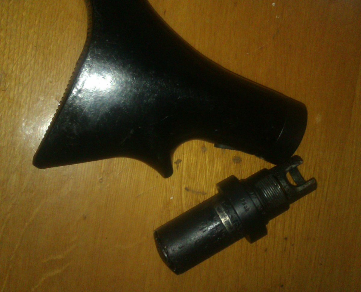

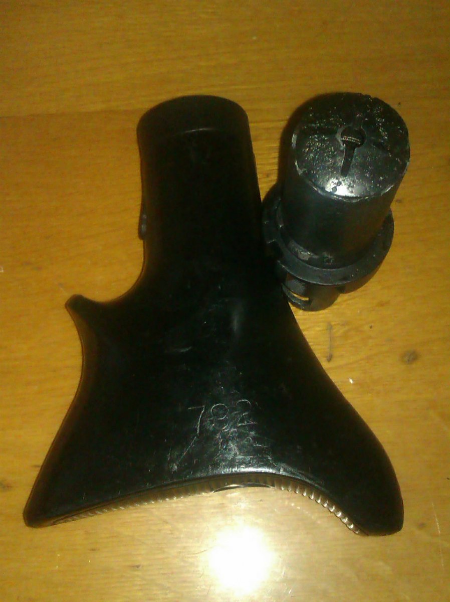

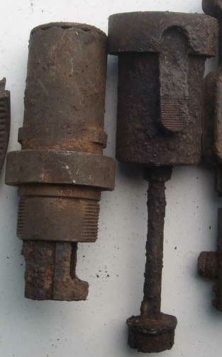

    Кажись это оно Е2 и Е3 что на фото:) Только ещё вопрос:
    - для чего эта шайба Е5 и пружинка Е4?
  19. Johann Schneider
    1.896
    GETTO
    Так точно..., шайба под стопорную пружинку Е4, служит для фиксации детали Е6 от самовывинчивания....

  20. alex-kv
    alex-kv Stabsfeldwebel
    29
    977
    УКРАЇНА
    Спасибо!

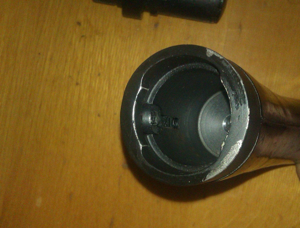

    Только у меня чето края не фигурные, а ровные. Может это ранний вариант?
    IMG_20150807_180432.JPG IMG_20150807_180045.jpg - это мой

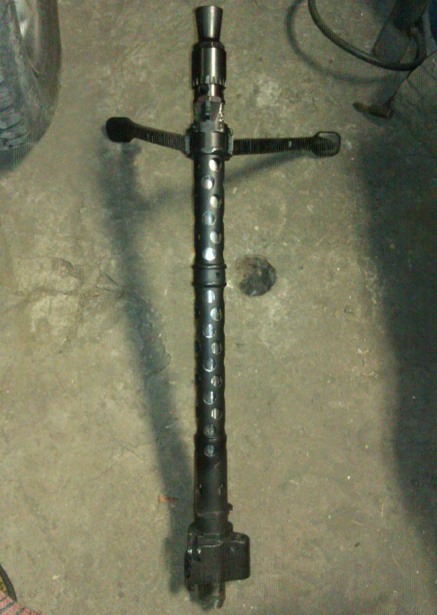

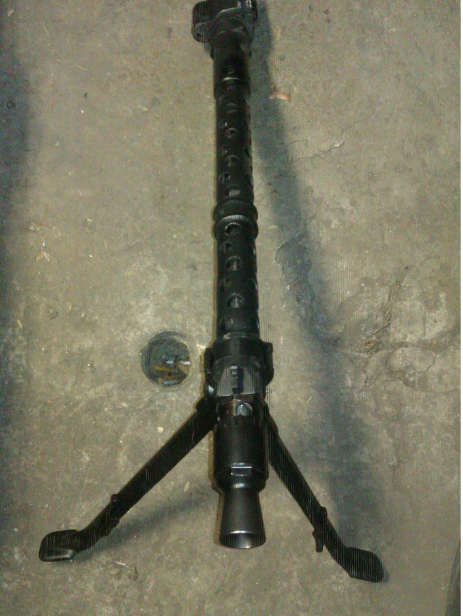

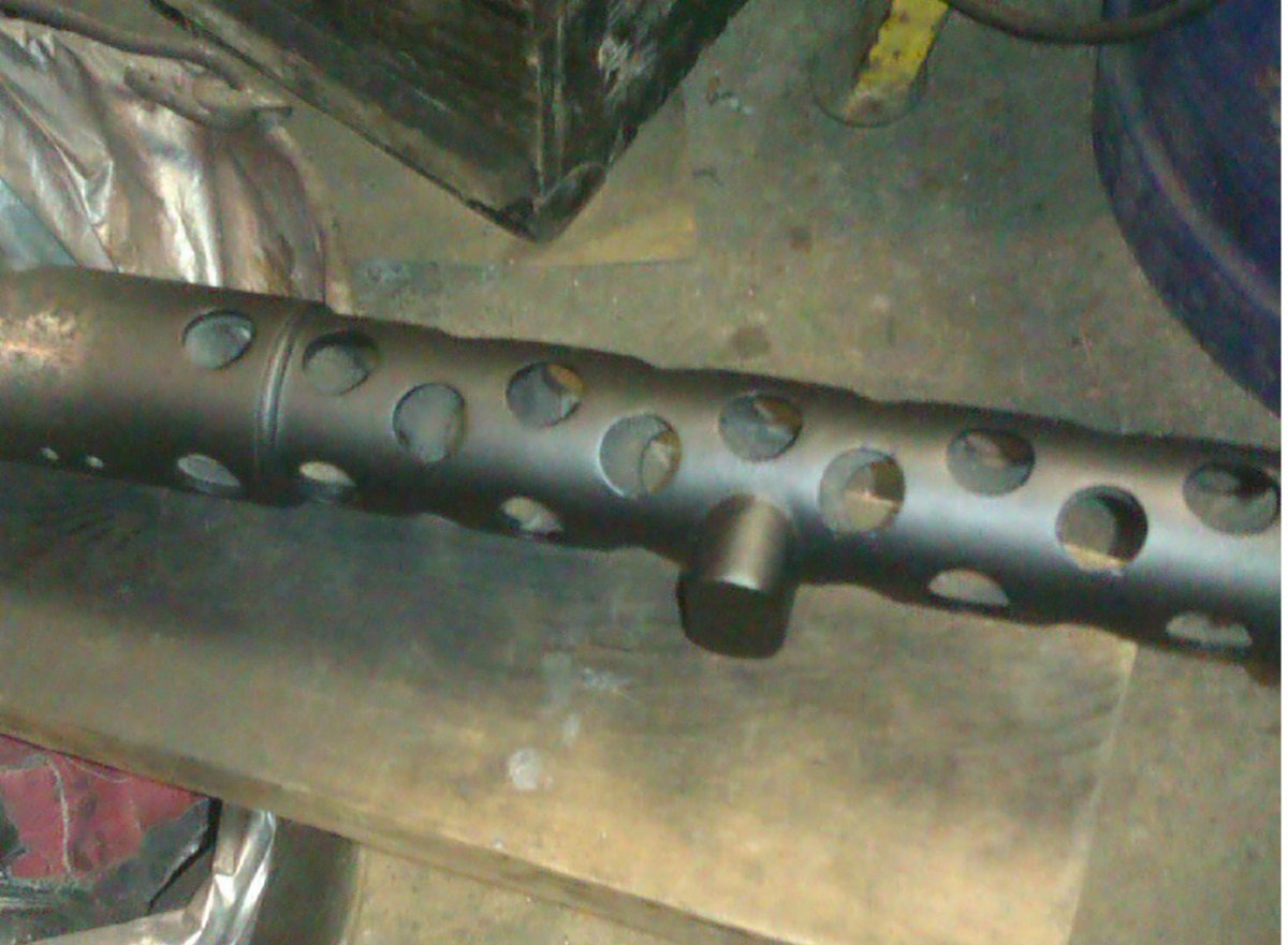

    Такой себе "черновичок" кожуха...... :cool:

    Довольно очень пристойный вид приобретает,сделать потертости от эксплуатации выйдет достойный экспонат.:smile_12:

    Как я и говорил все будет Зер Гуд!!! :smile_12:

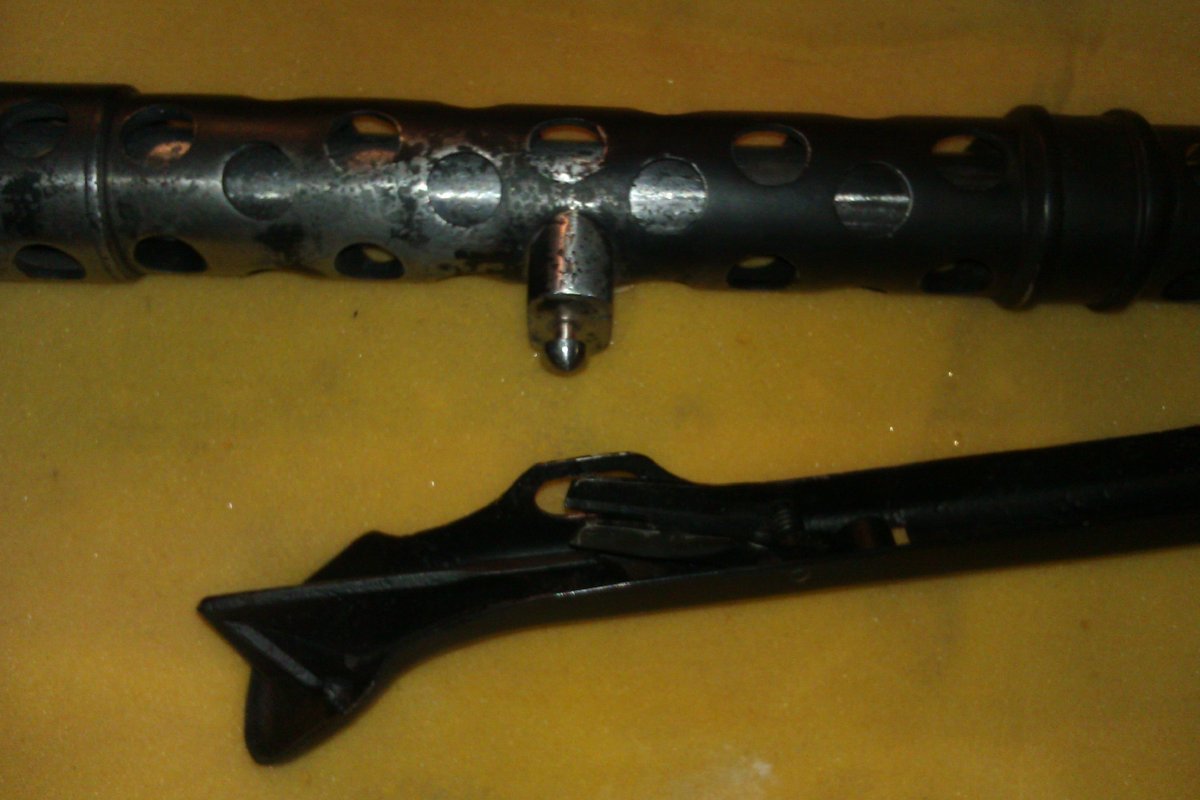

  26. Johann Schneider
    1.896
    GETTO

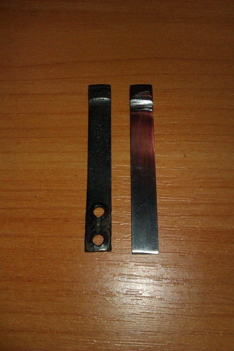

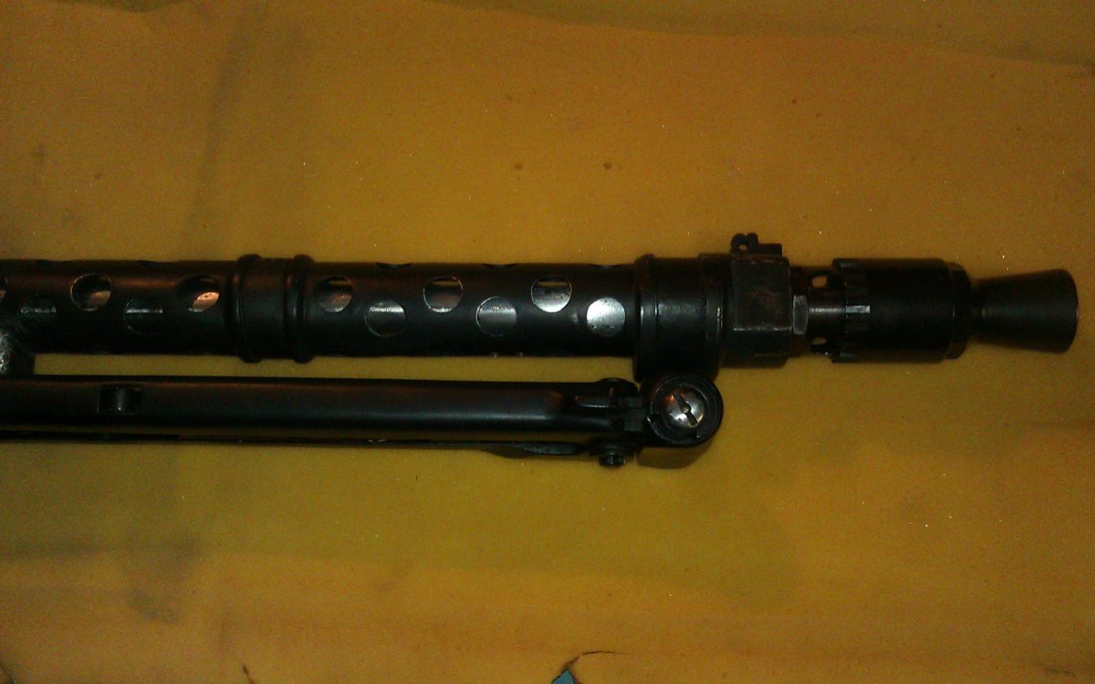

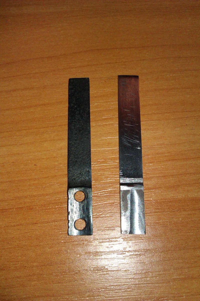

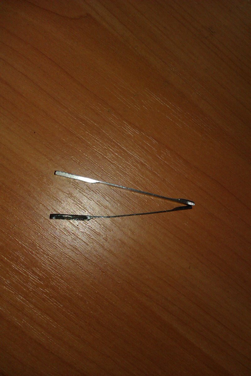

    Сегодня изготовил "ранний" грибок фиксации сошек в походном положении (старый срезал). Так же изготовил заготовку пластинчатой пружинки под кожух (на МГ она была одна, закреплена заклепками, срезал для образца, будут на болтиках)....
    Олег, при загибе заготовка не лопнет? Чет какая то сильно плотная, или нужно разогреть?
