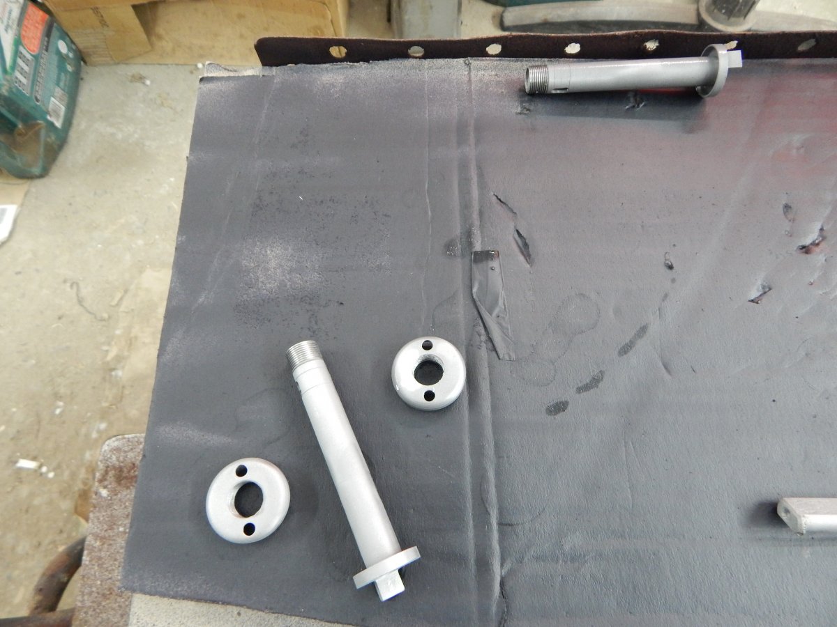

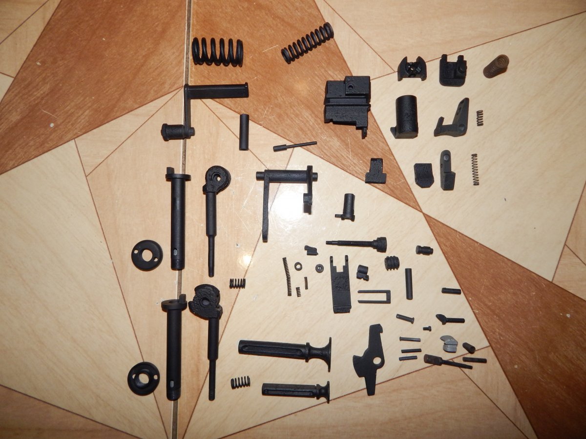

    Львів

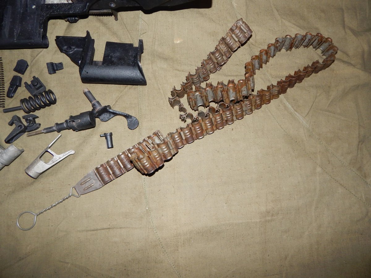

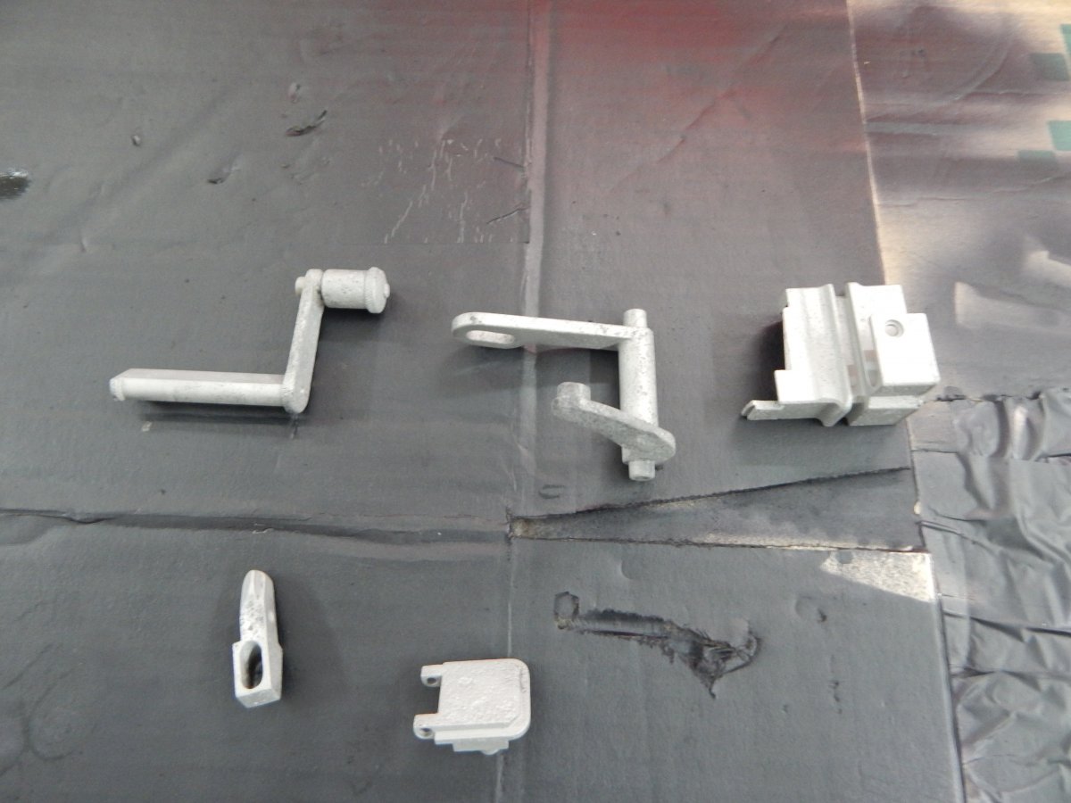

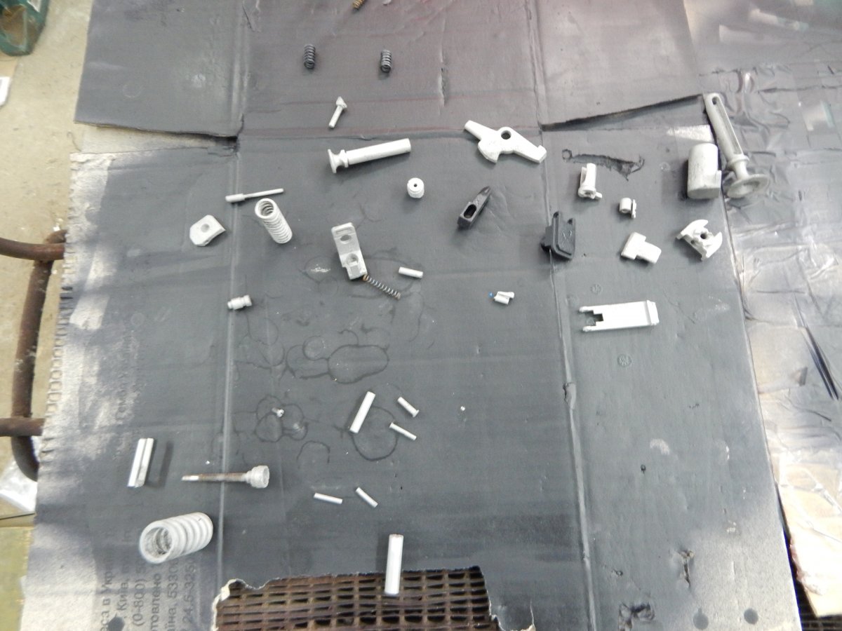

    ...деякі невеликі деталі вже готові,стан виявився хороший,як і прогнозував

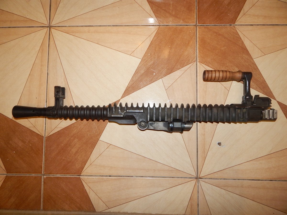

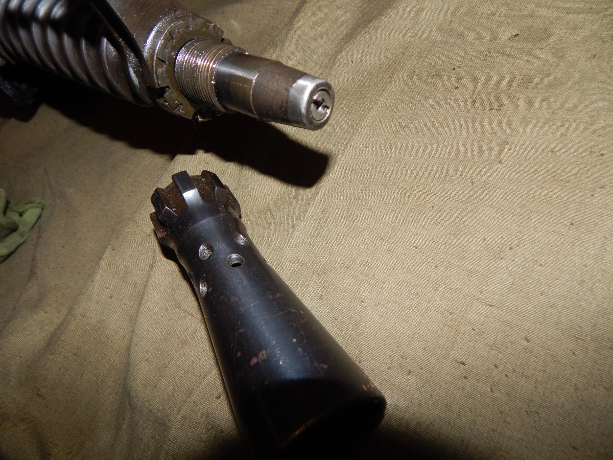

    Львів

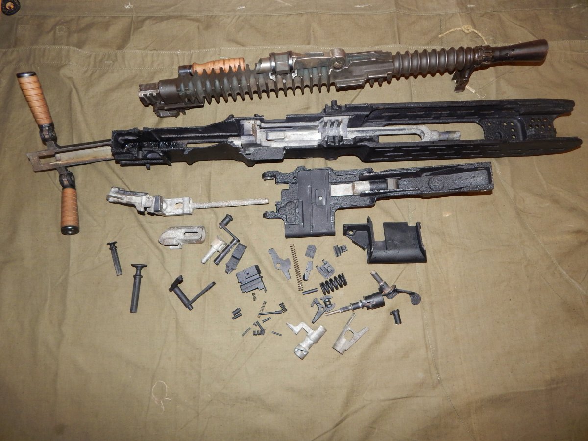

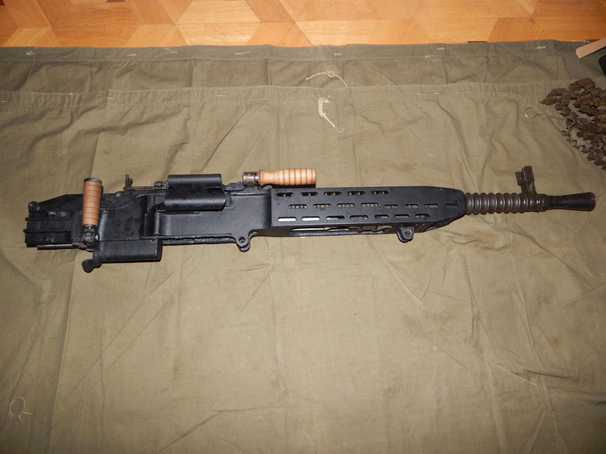

    ..зі стволом поки-що незрозуміло-з кожуха поки-що не хоче виходити і патронник не радує(нажаль гільзи небуло всередині)но я вже застрахувався-на всяк-випадок прикупив складську заміну,яку вже зробив під схп.

  6. Helmut Hesler
    Helmut Hesler Leutnant
    1.216
    LITHUANIA
    Вы что его КРАСИТЕ :eek:?!
  7. Helmut Hesler
    1.216
    LITHUANIA
    Ствол из ребристого кожуха/радиатора(и он у нас был весь в масле) вынули только при помощи 10т. преса !

    Львів
    Так,фарбую ружейною фарбою і запікаю...всеж-таки копаний,не склад і не стрих.Просто вороніння на копаному немає ніякого вигляду і стійкості,на відміну від фарби.
    Ну новий складський ствол у мене вибивається нормально,обходиться без преса...з копаним поки-що пауза,шукаю пресадоброго.

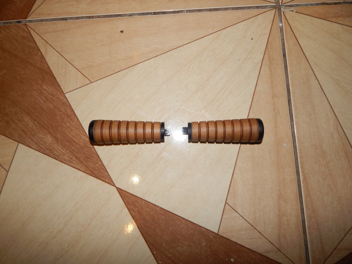

    Львів

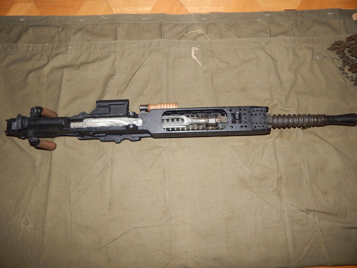

    З розмірами дерев"яних ручок нажаль ніхто не зміг допомогти...прийшлось робити по фото з інтернету і по місцю,де вони вставляються.
    Ось і вийшли такі ручки...

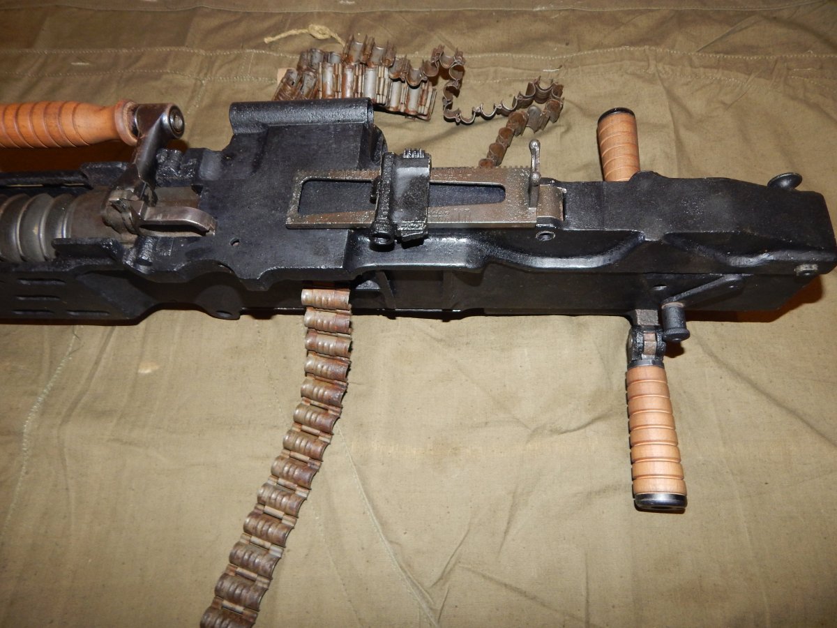

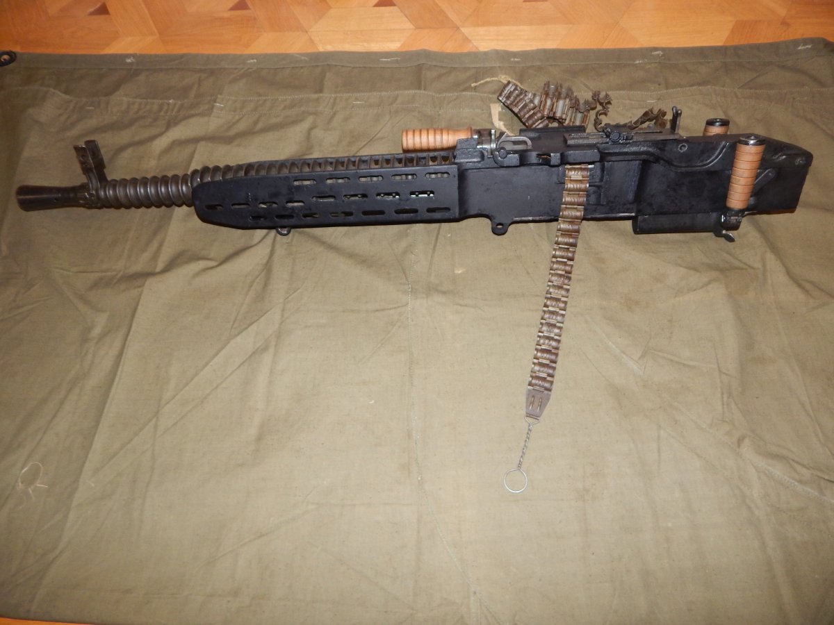

    Львів

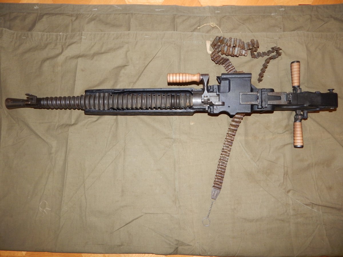

    Діло доходить до завершення..

  13. Рихард
    Рихард Oberstleutnant
    5.270
    Одесса, Украина
    Красиво получается, черт возьми!
    Неплохой макет на полочку.

    Да нет, схп в полный рост...Виталий и не стал бы заморочиваться за макет...,Кто бы со станком подсказал.
