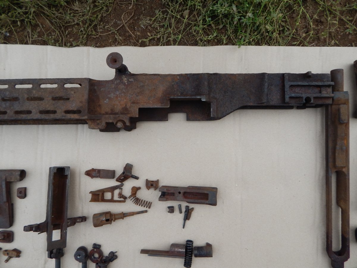

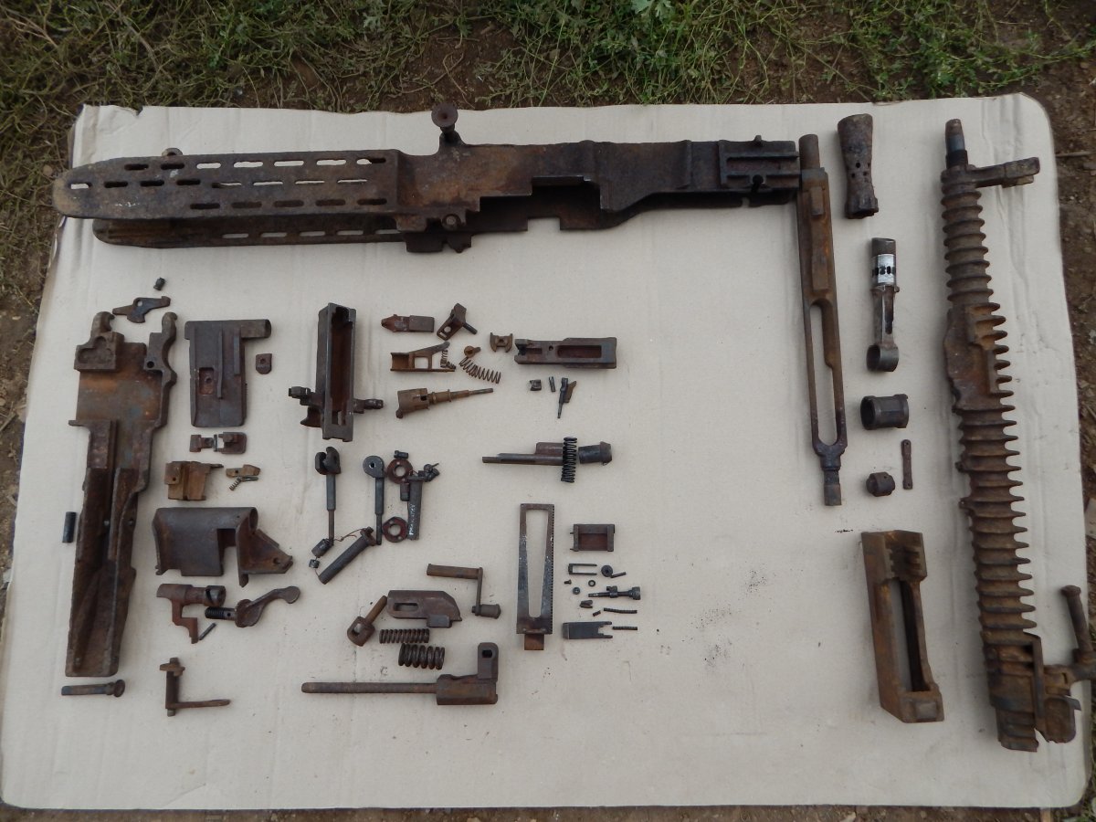

    Всім привіт!

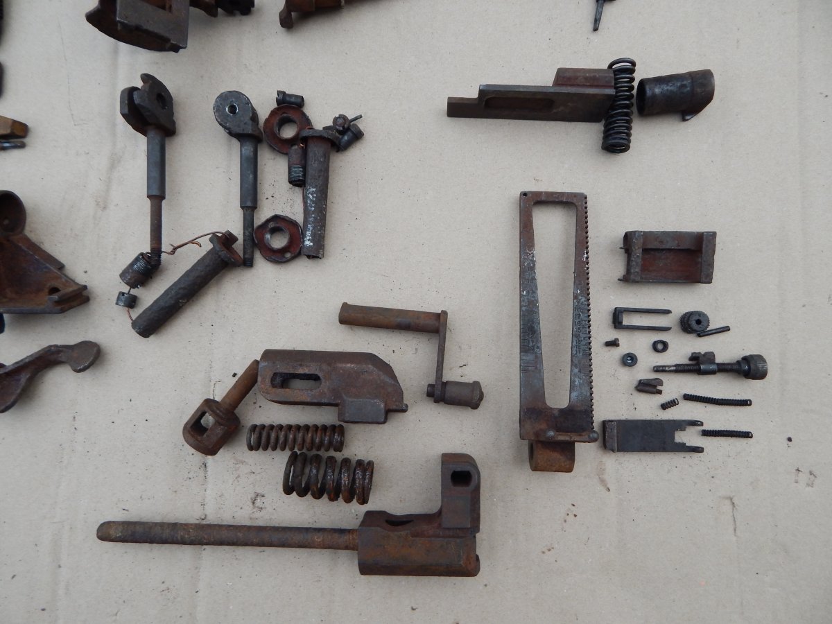

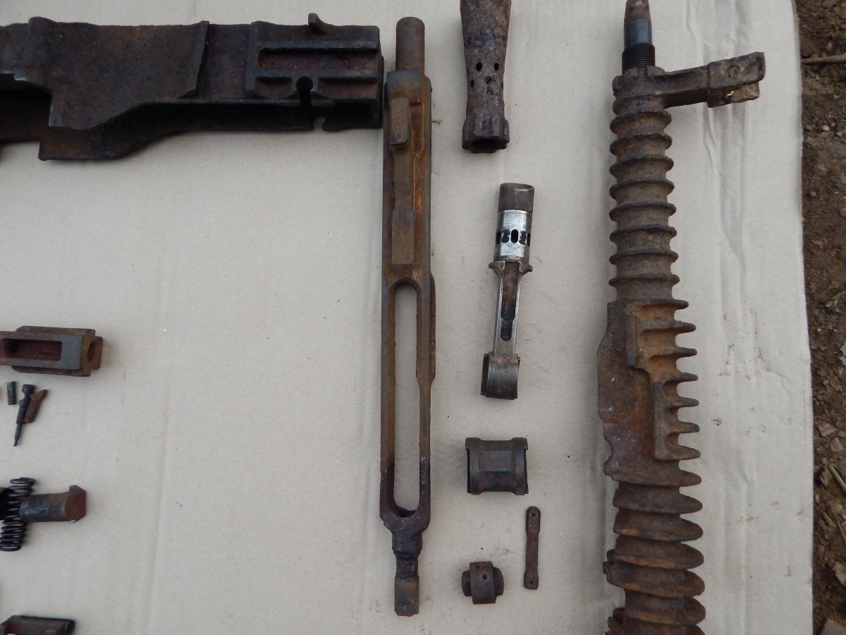

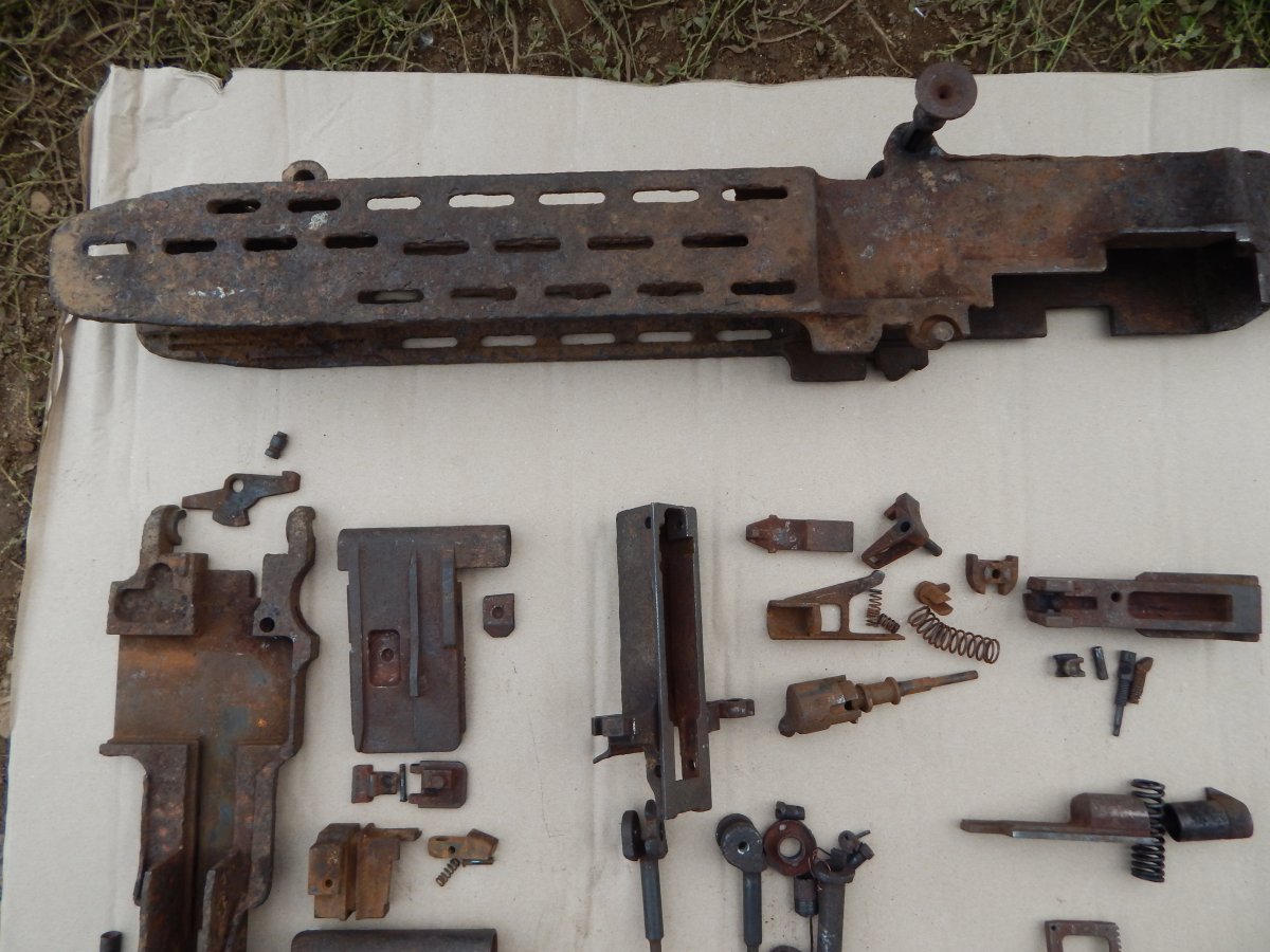

    Прикупив ось такий копаний ЗБ-53...стан доволі не поганий,буду пробувати повністю розібрати все,до кожного штифтика і болтика,ну і пізніше чистка і фарбування збройною фарбою і запікання.
    Завтра приступаю до розбирання-найважчий рівень усього процесу.
    П.С Є велике бажання і попробую запустити під схп...

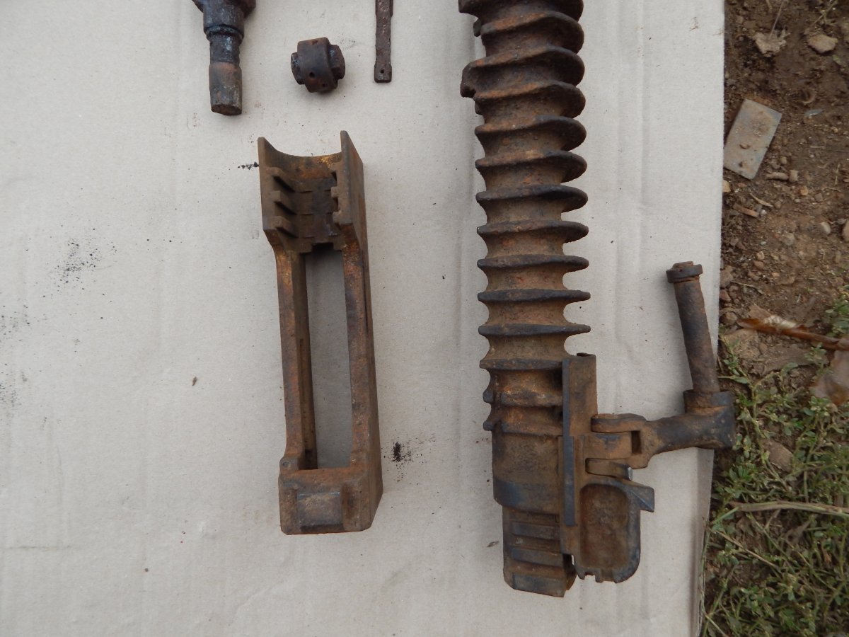

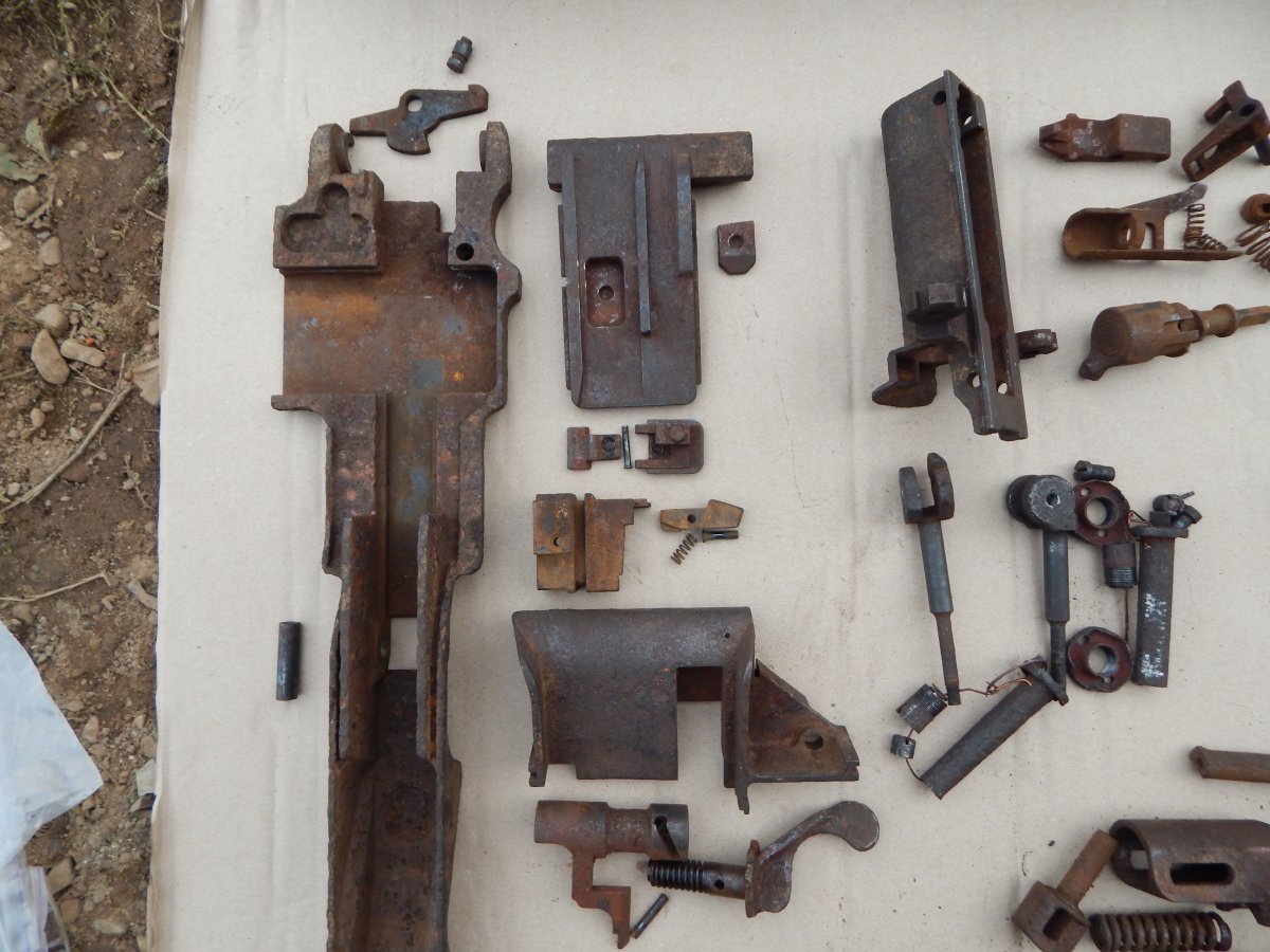

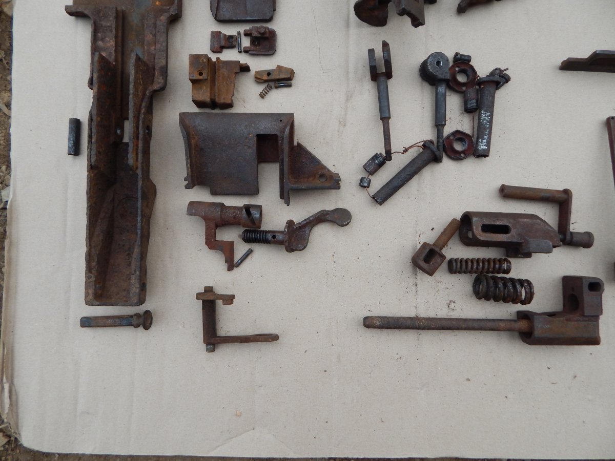

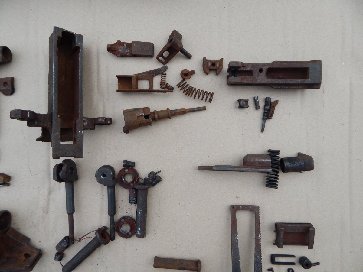

    ...попрацював сьогодні плідно,розбив все до єдиного вузла.,практично все гарно розібралось-на щастя без втрат...но деякі не значні втрати все-таки є,а саме прийдеться робити нові трубочки для ручок взведення.
    Ще хочу витягнути ствол з кожуха,но не знаю-як він там сидить...може хтось має схему або знає,штифтований ствол у кожуху чи ні,чи запресований,чи просто вставлений і т.д ?

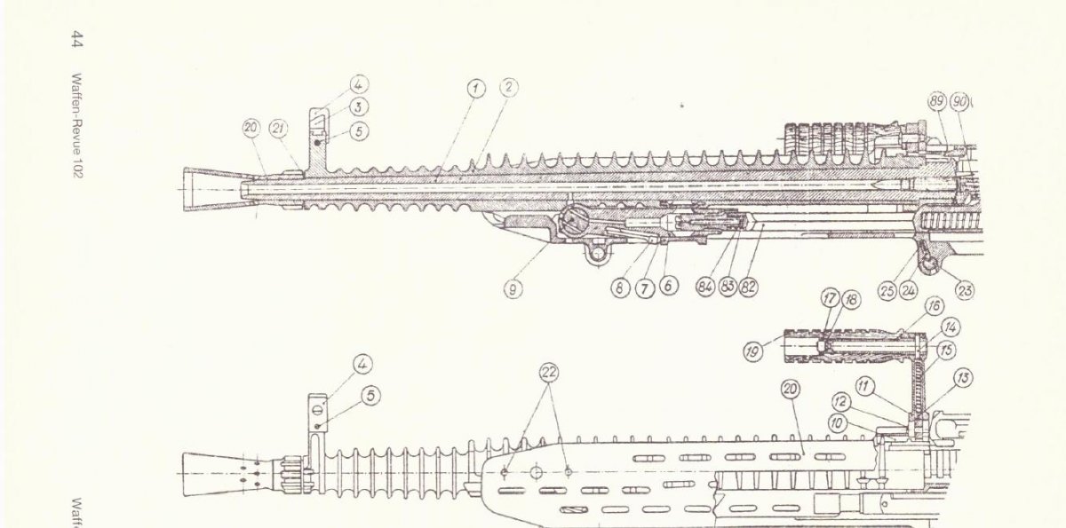

    Этот пулемет, по-моему, довольно хорошо "разжеван" во втором томе у Благонравова. Оба тома в сети в открытом доступе, но если необходимо, найду ссылки.

    Якщо можете,знайдіть всі схеми розбирання ЗБ-53 і дайте тут у темі посилання...буду Вам дуже вдячний!
    Цікавить,чи закріплений стол у кожуху і як витягується ствол з кожуха....

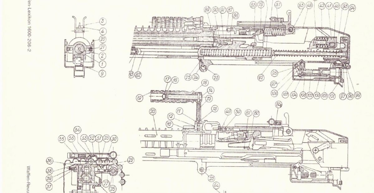

    Вот нашел ZB-37,есть сходство, возможно пригодится.
    Взято из Waffen-Revue Nr.102, скачать можно по ссылке с ЯД ( с подменой vpn).Пулемет подробно описан в №102 и 103,его японский клон (тип 96) в №85,84
    https://yadi.sk/d/BFNtV3avvWycF?force_show=1

    Так,назвою...у мене 100% ЗБ-53 Чех,бо на стволі появилось клеймо лева(клеймо прийомки чехів),ніяких більше клейм прийомки вермахту не спостерігається...

    Не штифтованый, но посадка весьма плотная.
    663 likes this.

    56
    677
    Не обязательно. Может быть и "немец", может и "румын" или "югослав", и даже (с наименьшей вероятностью) "перс".
    Практически во всех сериях, собранных во времена протектората, широко использовались детали, изготовленные (и клейменые приемкой) еще во времена первой республики.
    Сделайте пожалуйста фото затвора - вид с боку. По вашим фото пока видится затвор производства завода Всетин - если так, тогда он произведен не раньше июля 1939 г.

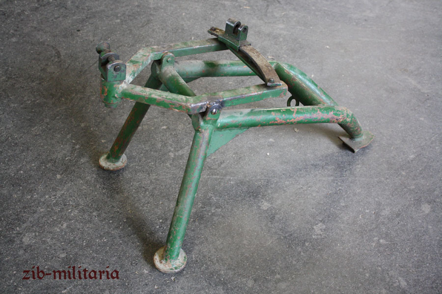

    ...і так, поки запчастини прийдуть з чистки, хотів би попробувати придумати щось з станком.
    Може у когось є креслення самого ерзац-варіанту, але правильного на війну (бо не хочеться "ліпити" що-небудь для вигляду, хочеться попробувати зробити гарну копію ерзацу)...буду дуже вдячний!

    Йошкін кот, та в цьому кулеметі запчастин як у броніпоїзда.... :eek: Є що чистити. Бажаю терпіння і щоб усе вийшло ліпше ніж в чехів

    Именно "на войну" документальных фото эрзац станков встречать не приходилось, за исключением станков на BESA (но то все ж чуть другой агрегат).
    "Правильными" будут станки двух типов - образца 37г. ( чехи, румыны, китайцы, чилийцы) и ZB-308. Что один, что (особенно) другой весьма сложны в изготовлении и их стоимость в то время превышала стоимость самого пулемета.
    Изготовить такой станок сейчас с "0" под силу, наверное, только большому энтузиасту.
    Рациональней будет приобрести годный "коп" (здесь проскакивают такие - от 100 до 300 баксов) и доводить его до ума или же тянуть из Европ складской ZB-308 (там они донедавна стоили 400-500 евро).

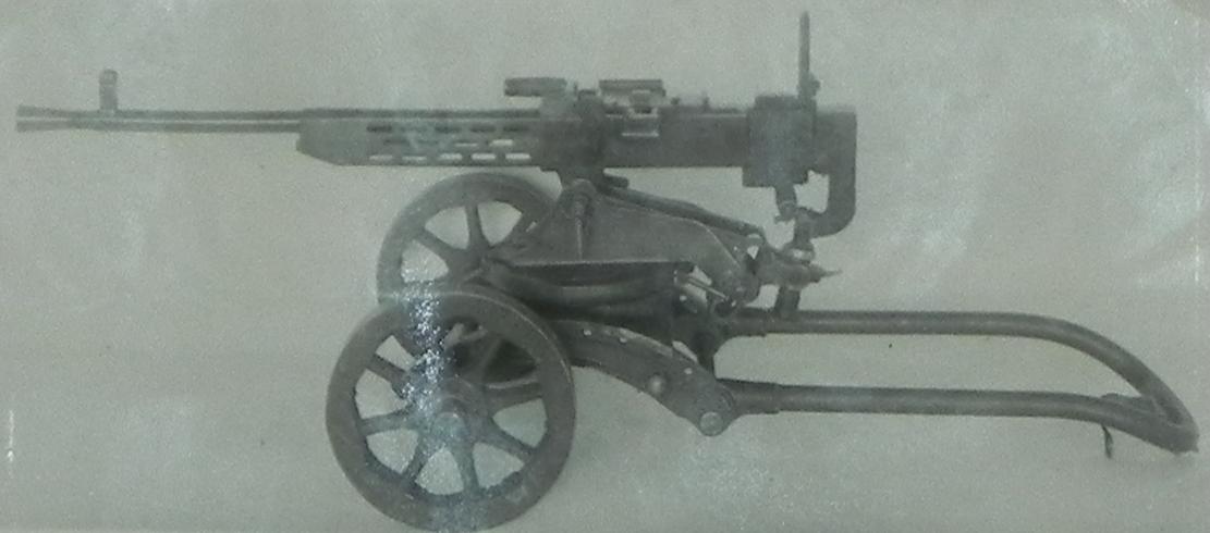

    Можно попробовать так, как у румын в Одессе
    Это, если не ошибаюсь станок от Сент-Этьена, либо какой-то из омнибусов от Гочкиса.
    А можно совсем не париться и сделать кастом под Армию Крайову:
