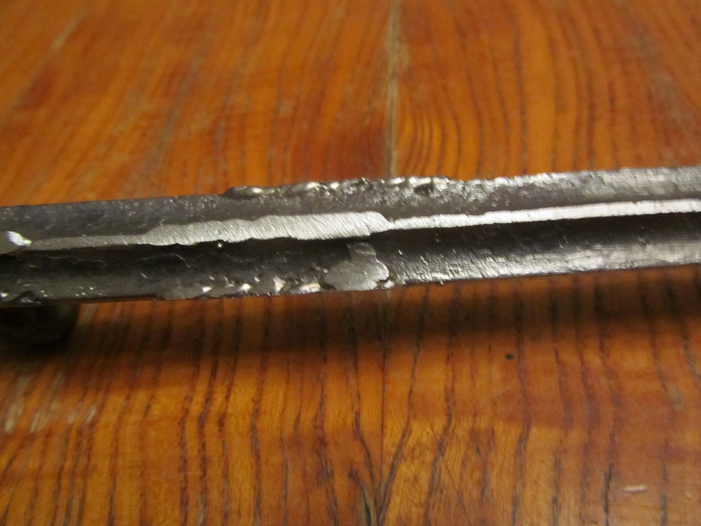

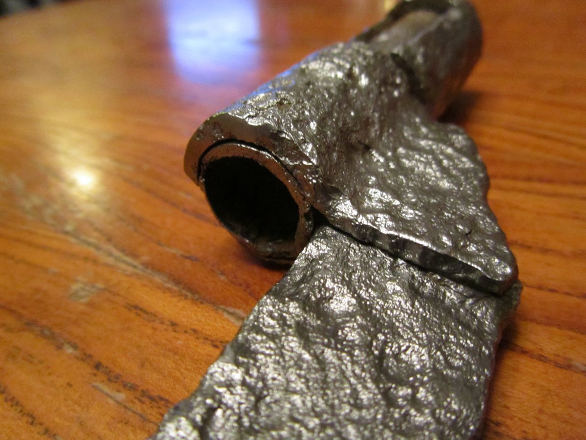

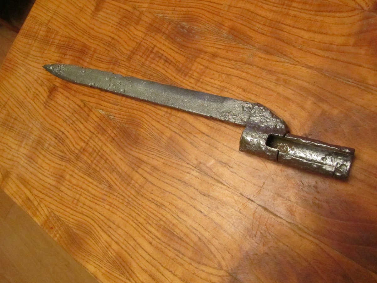

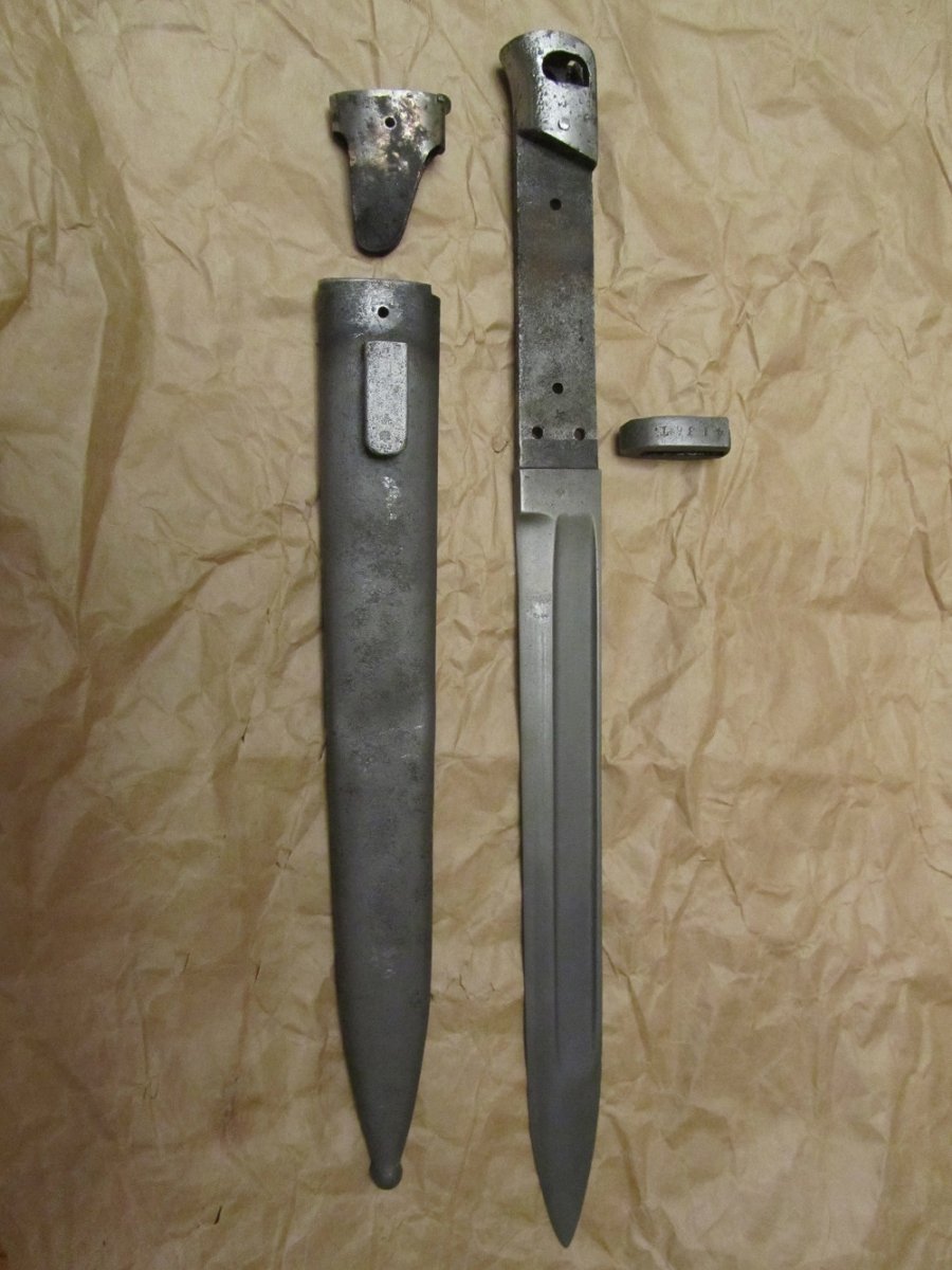

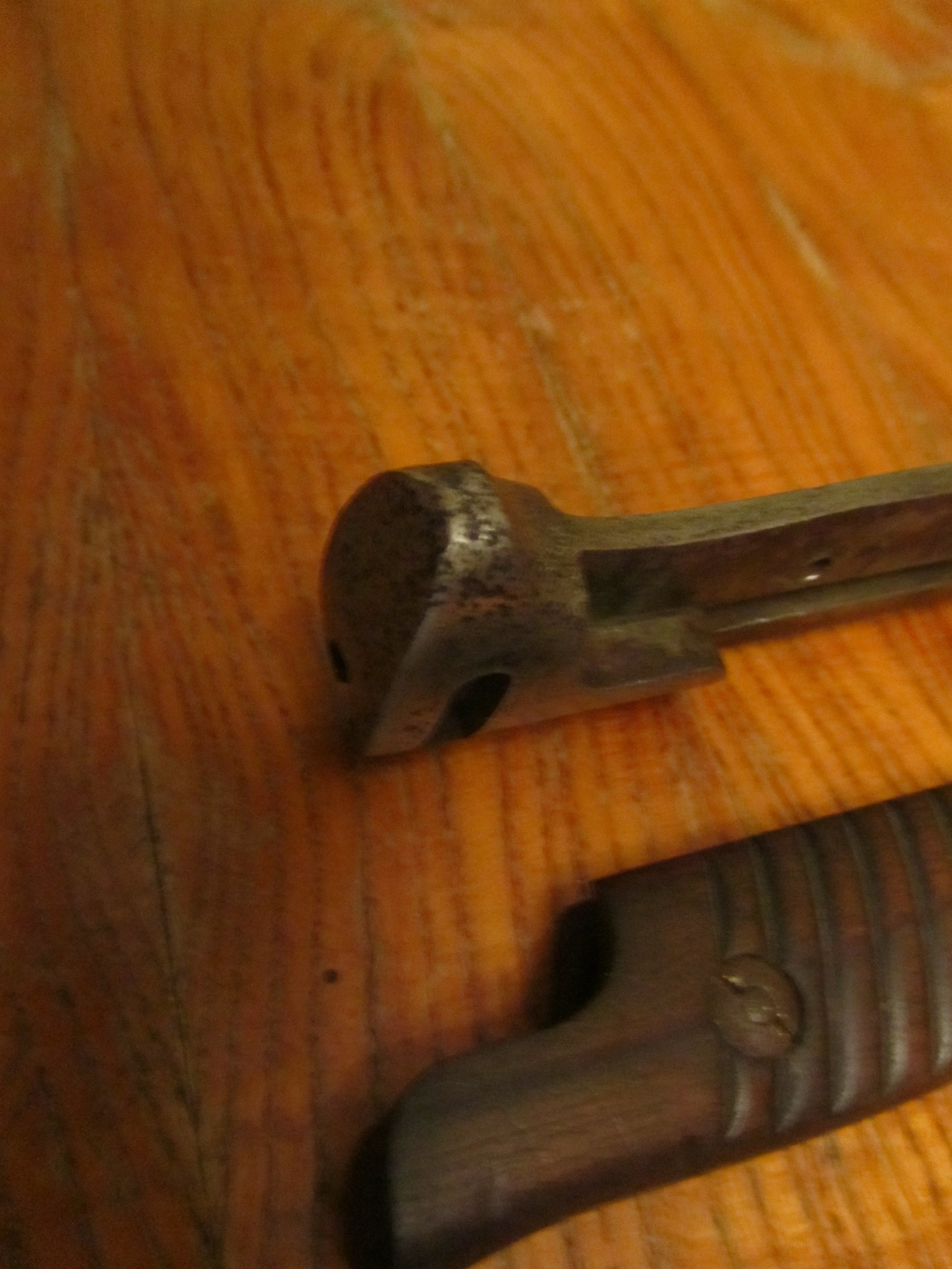

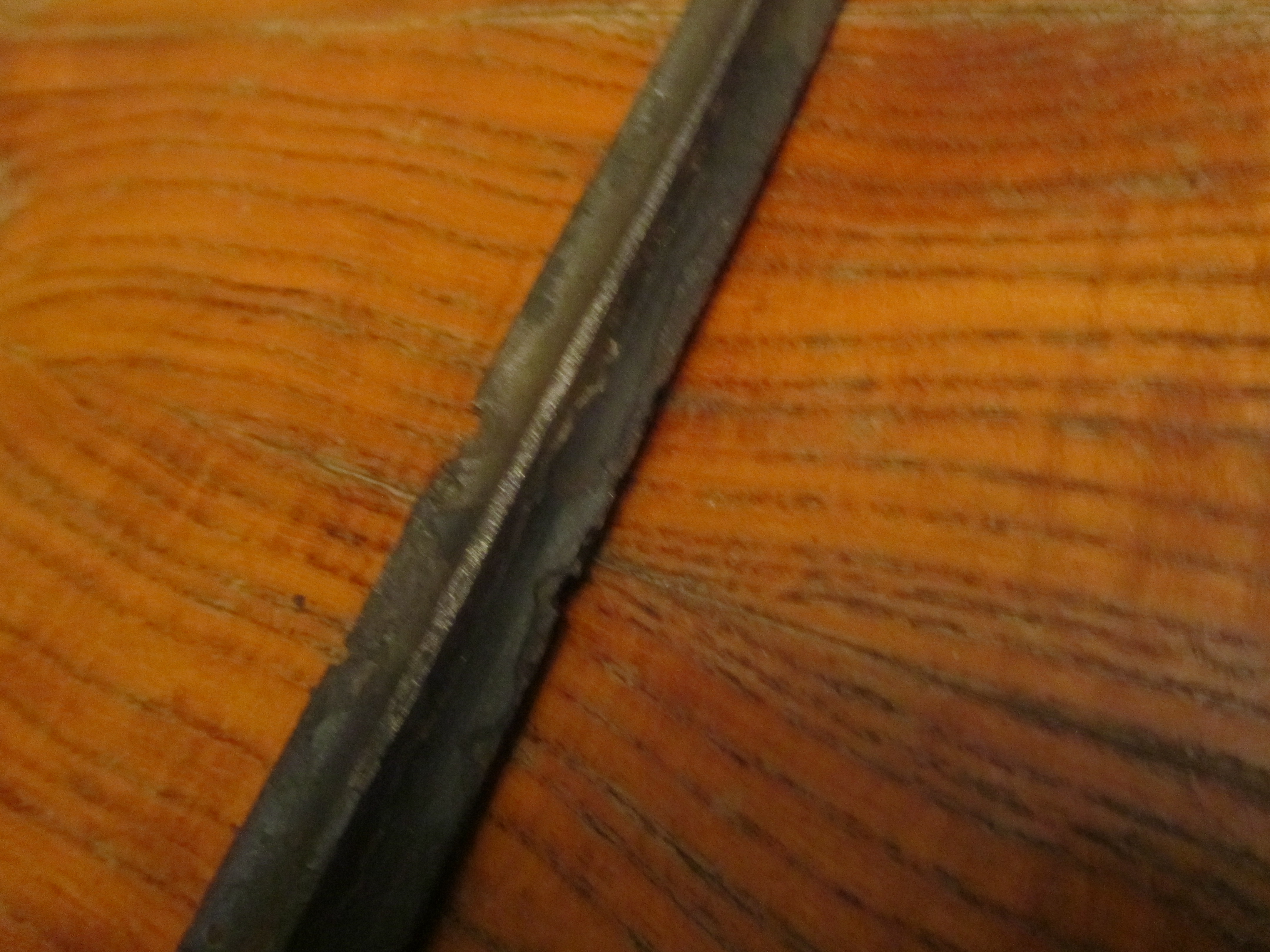

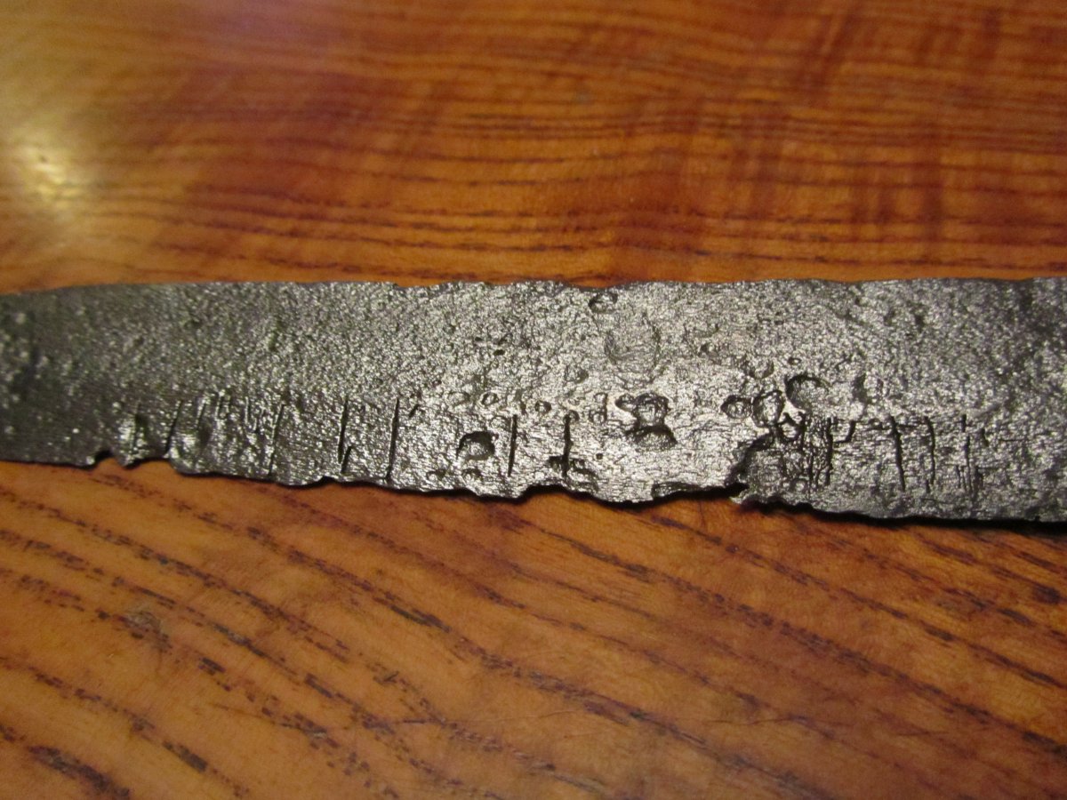

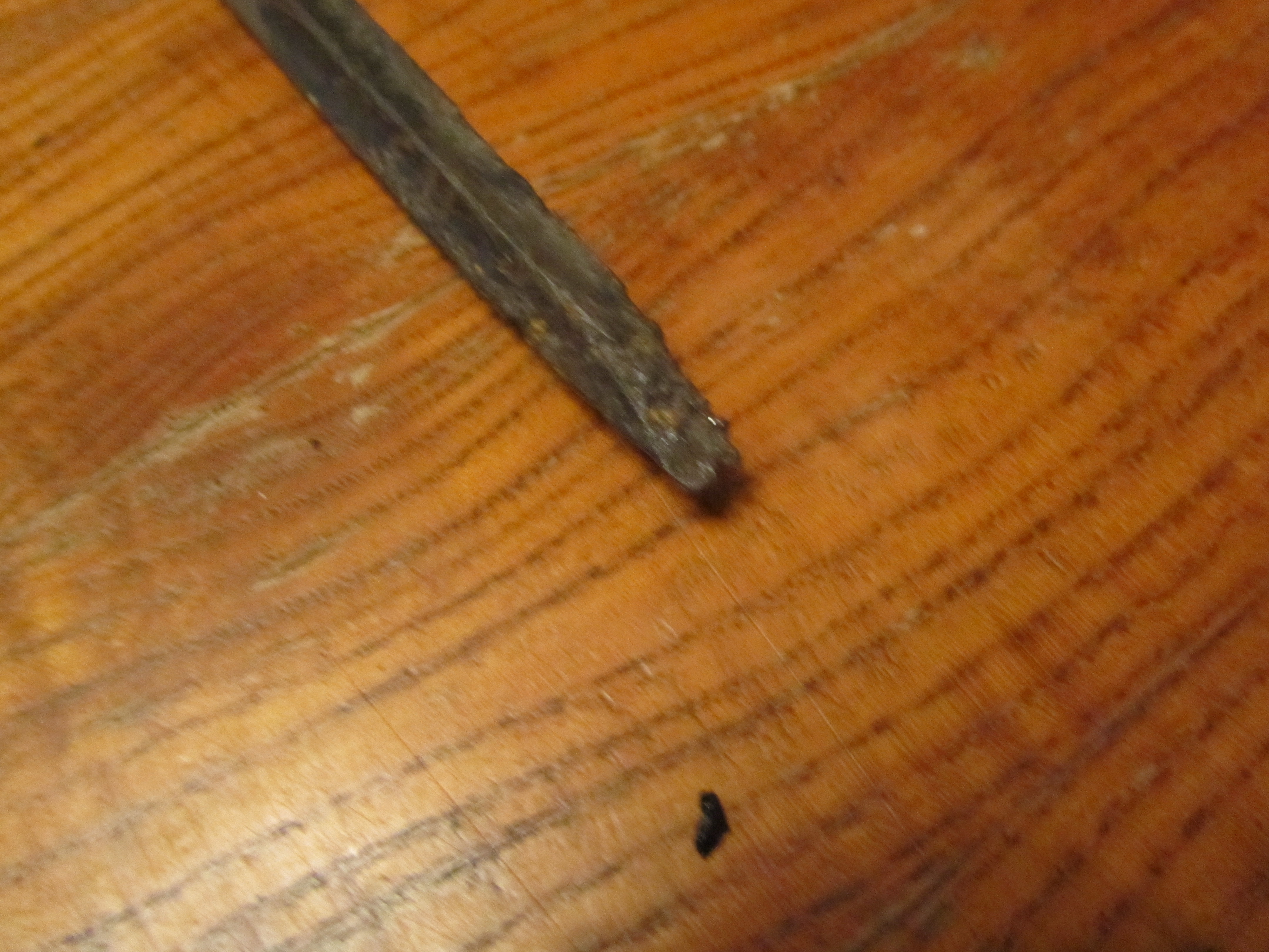

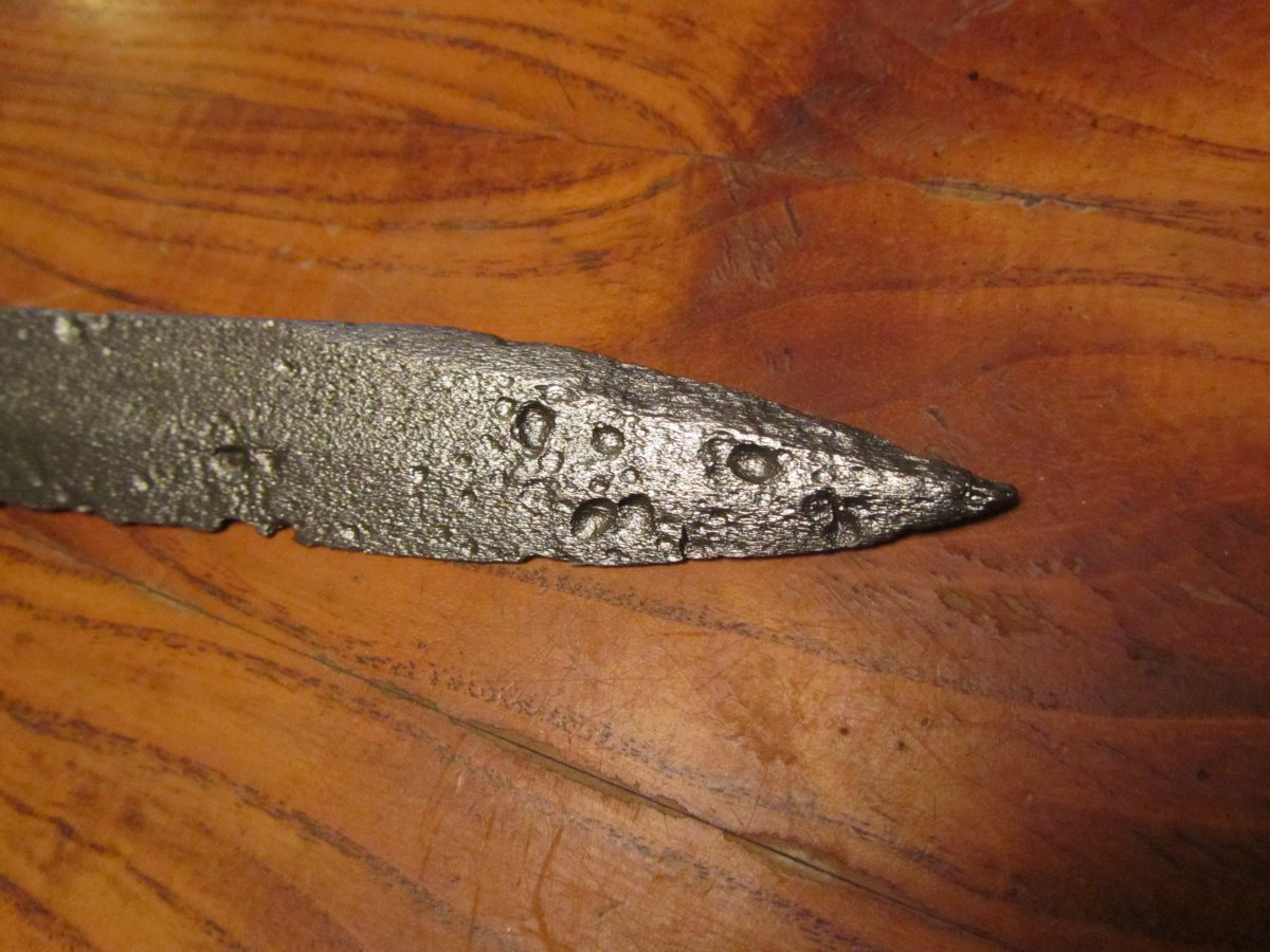

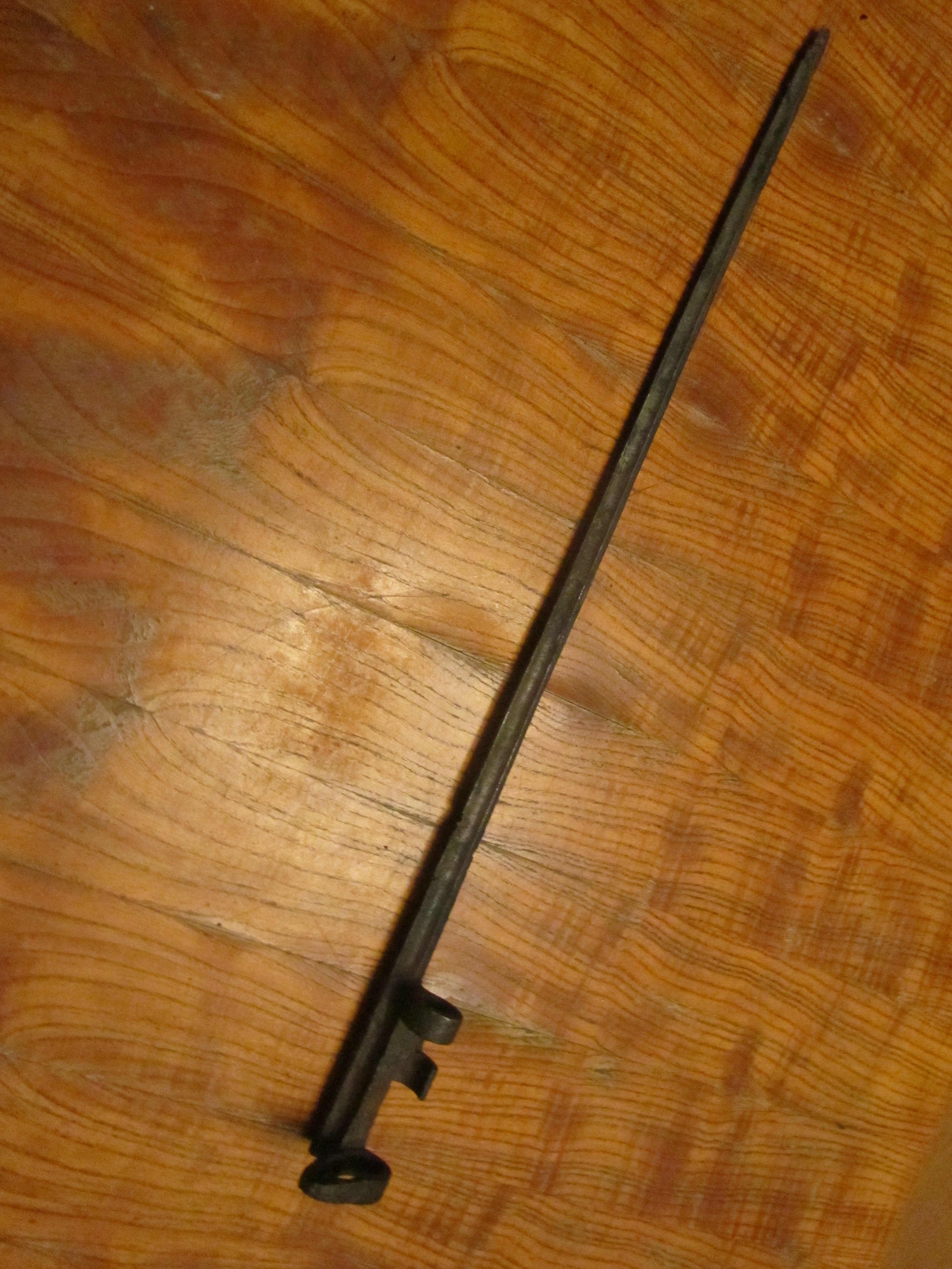

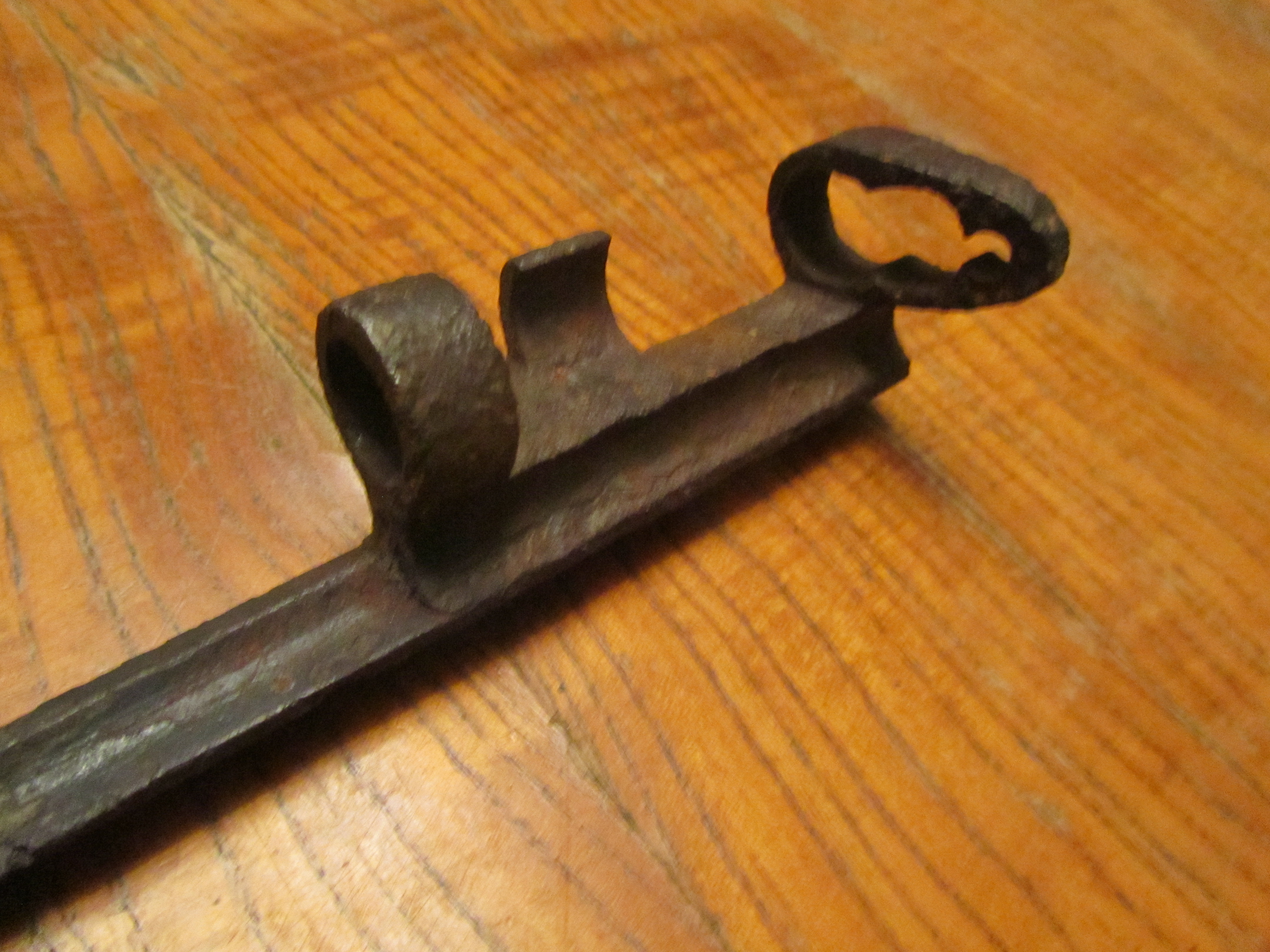

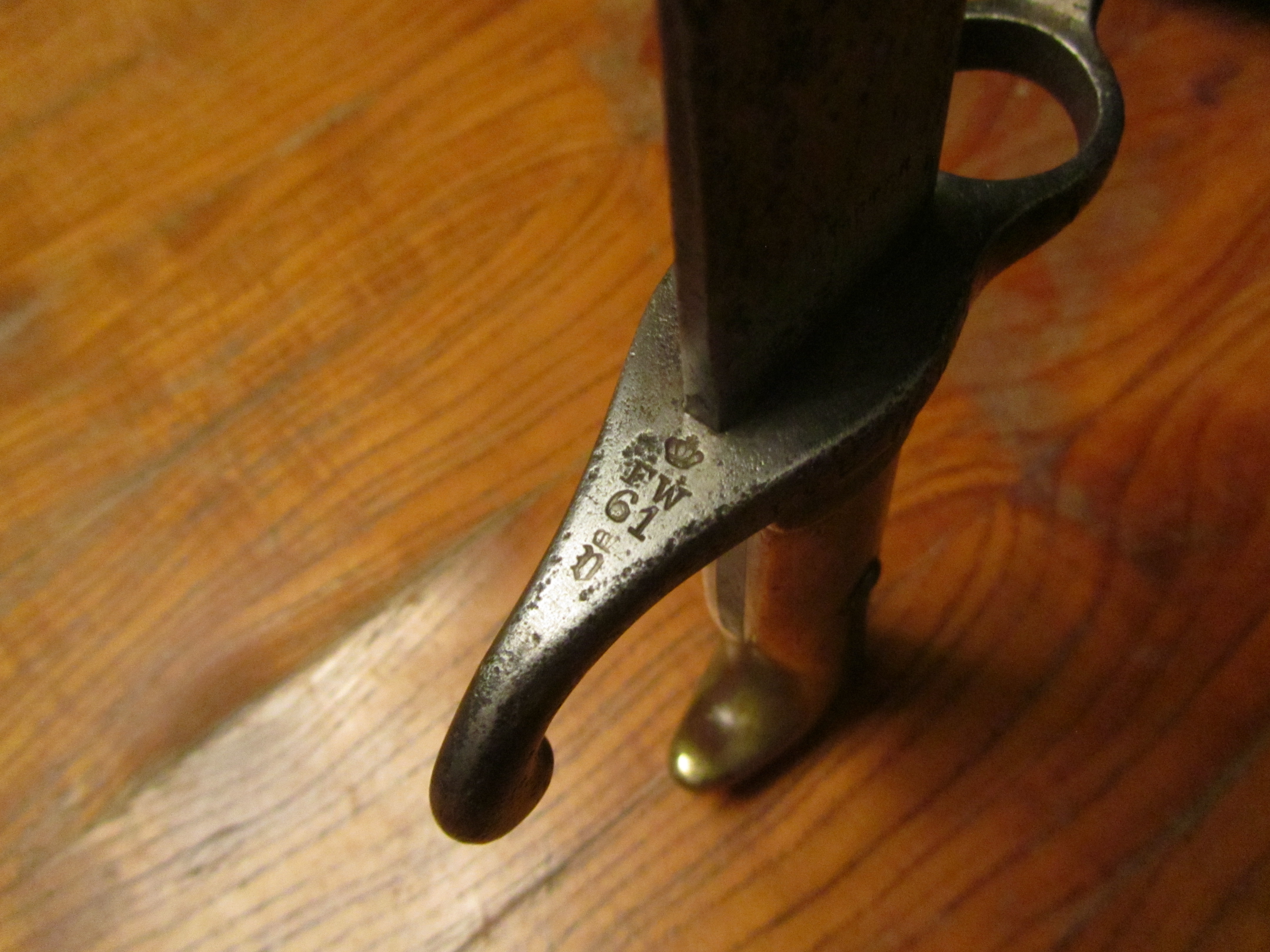

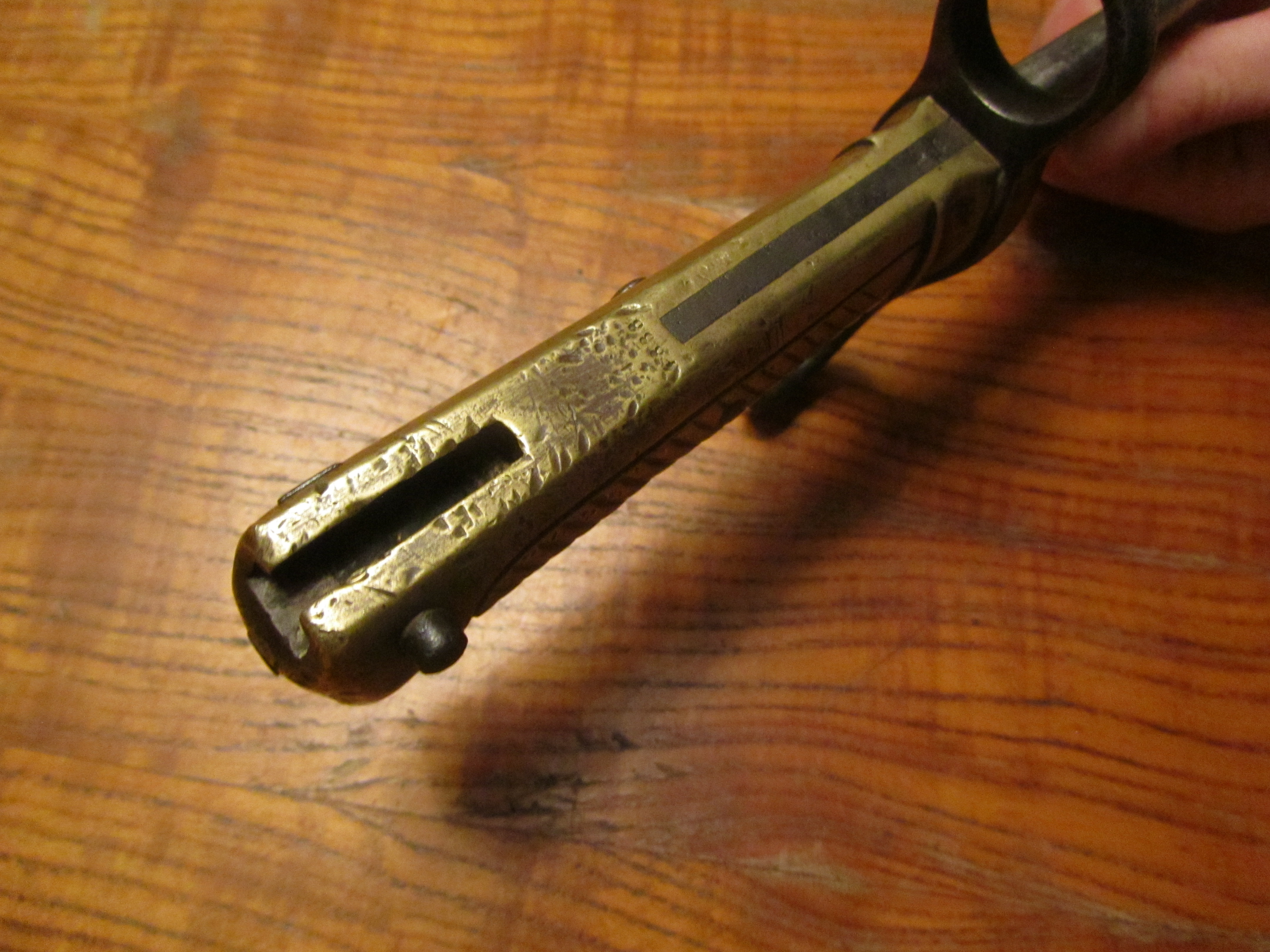

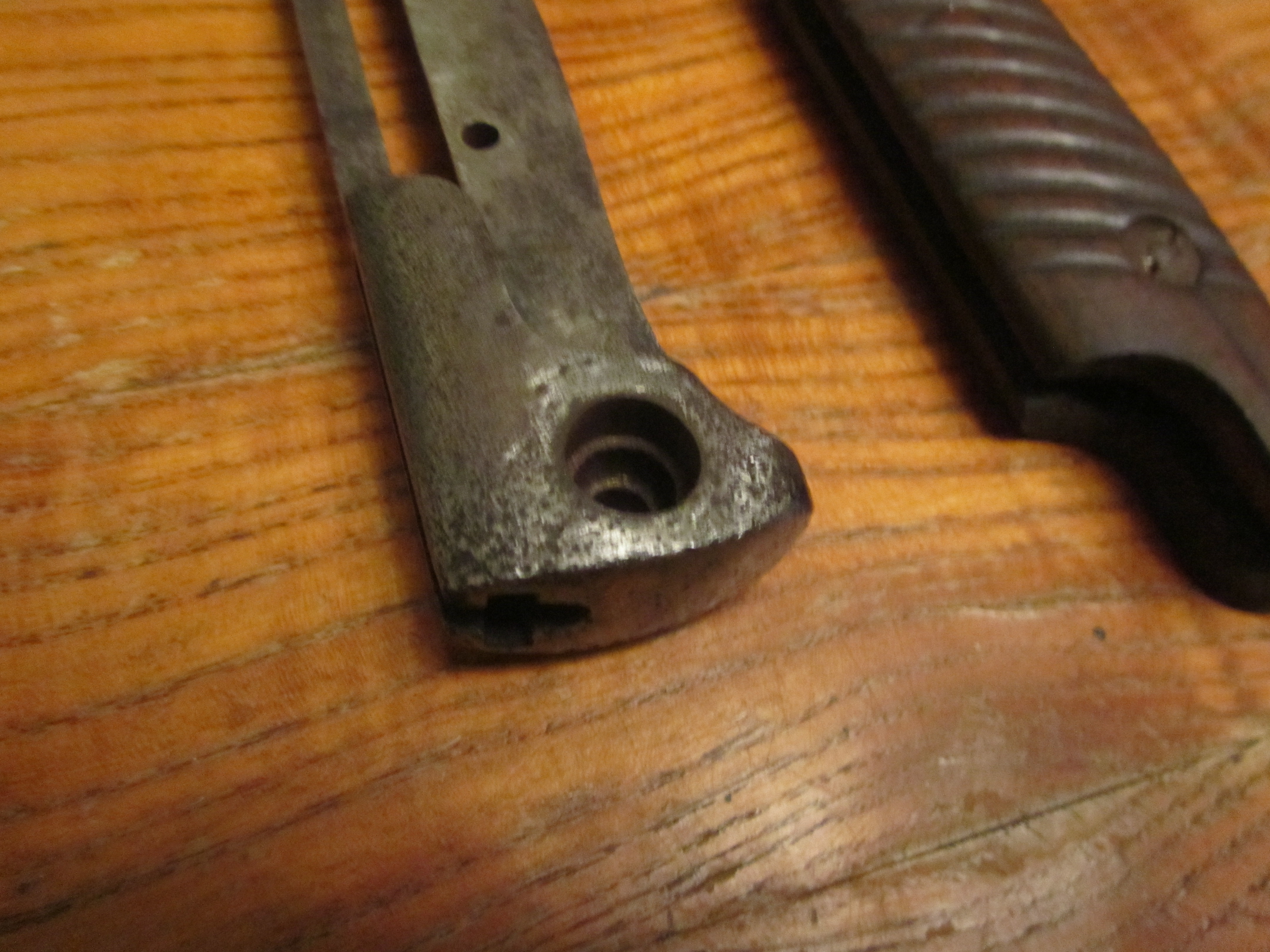

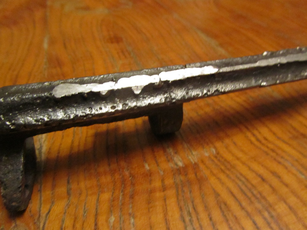

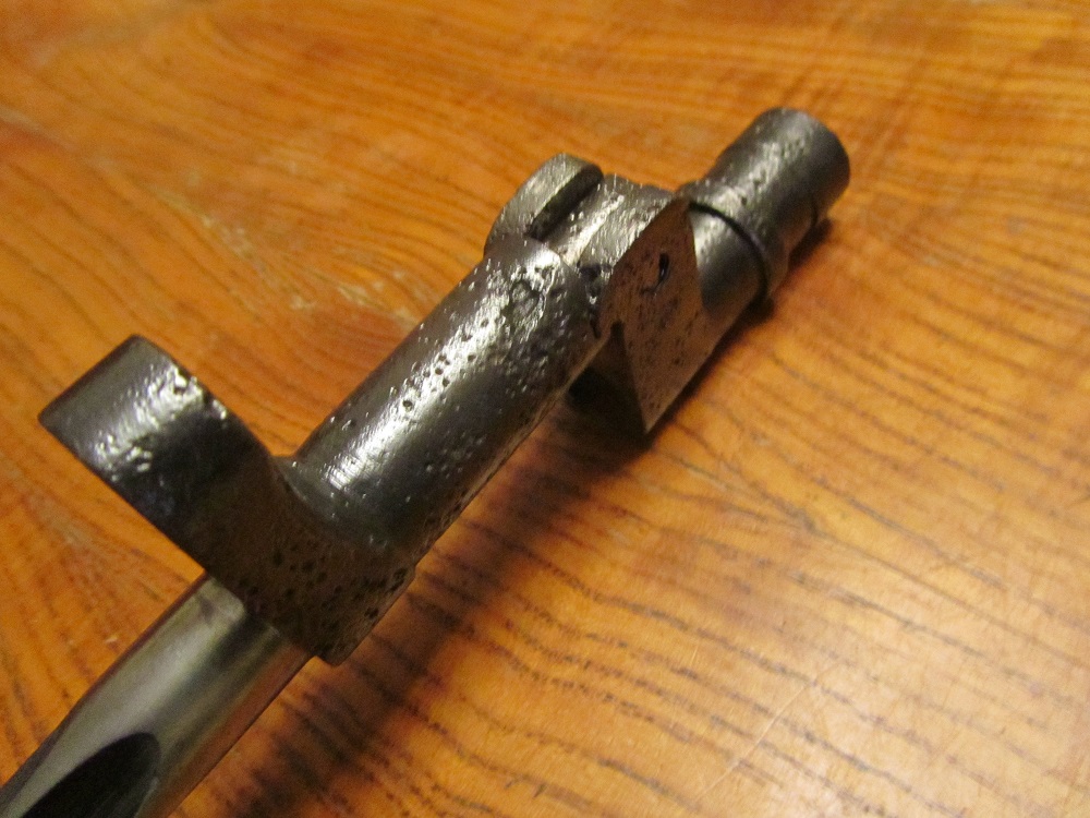

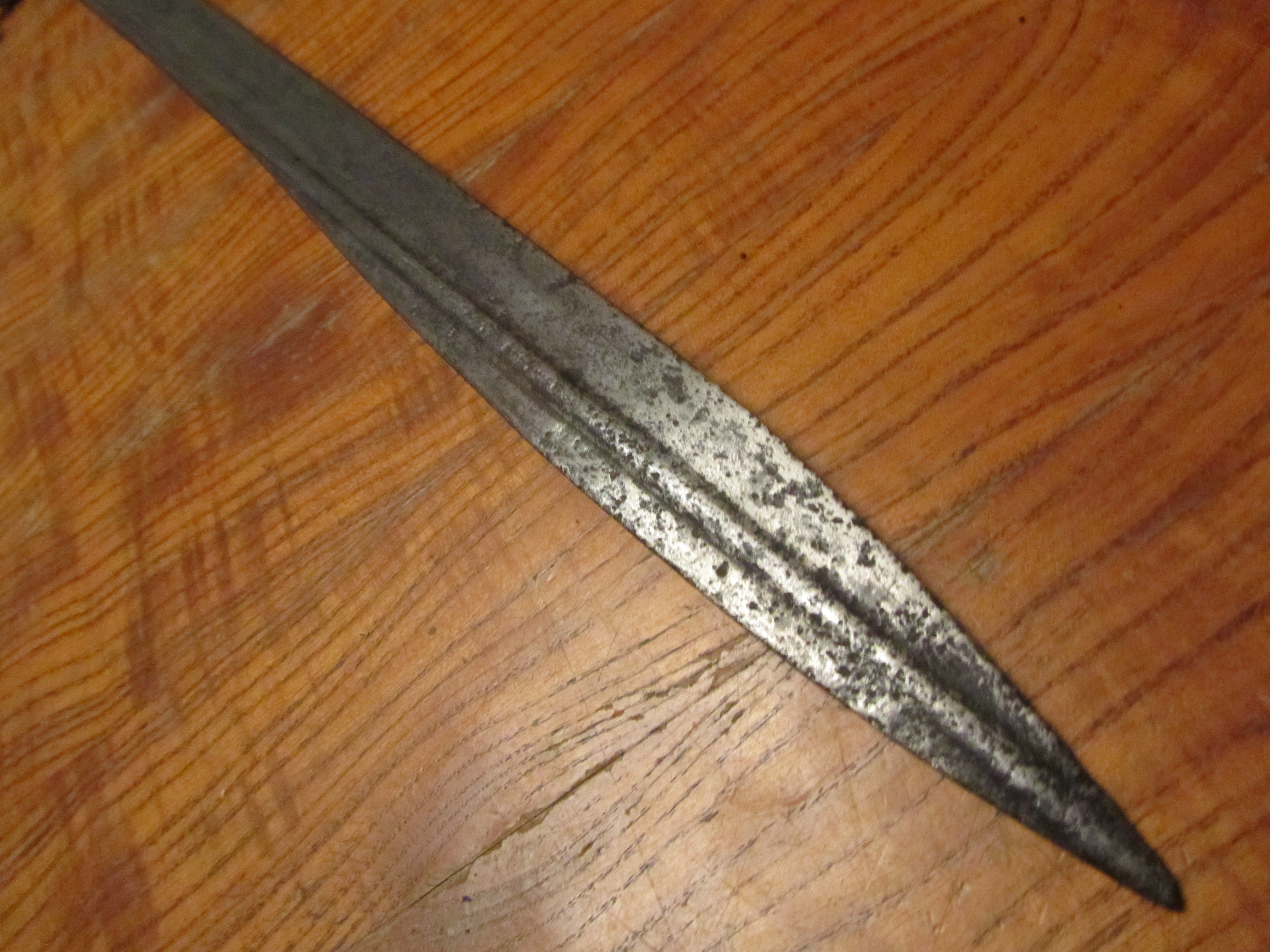

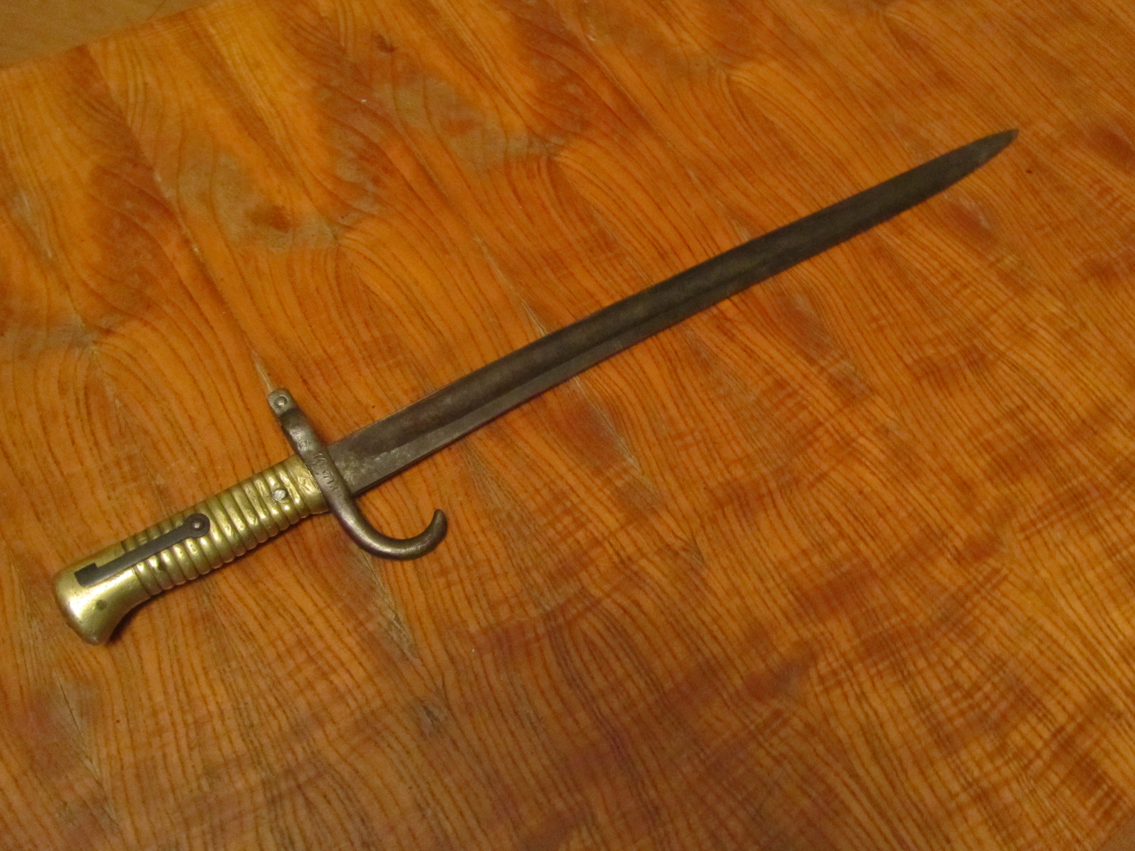

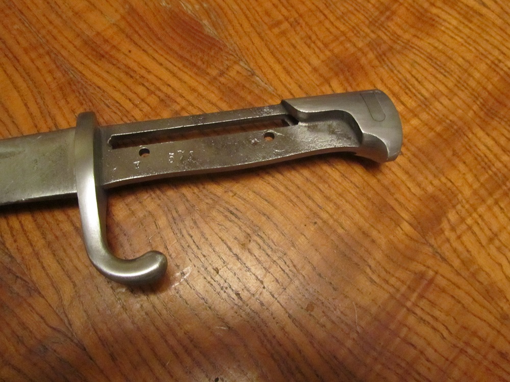

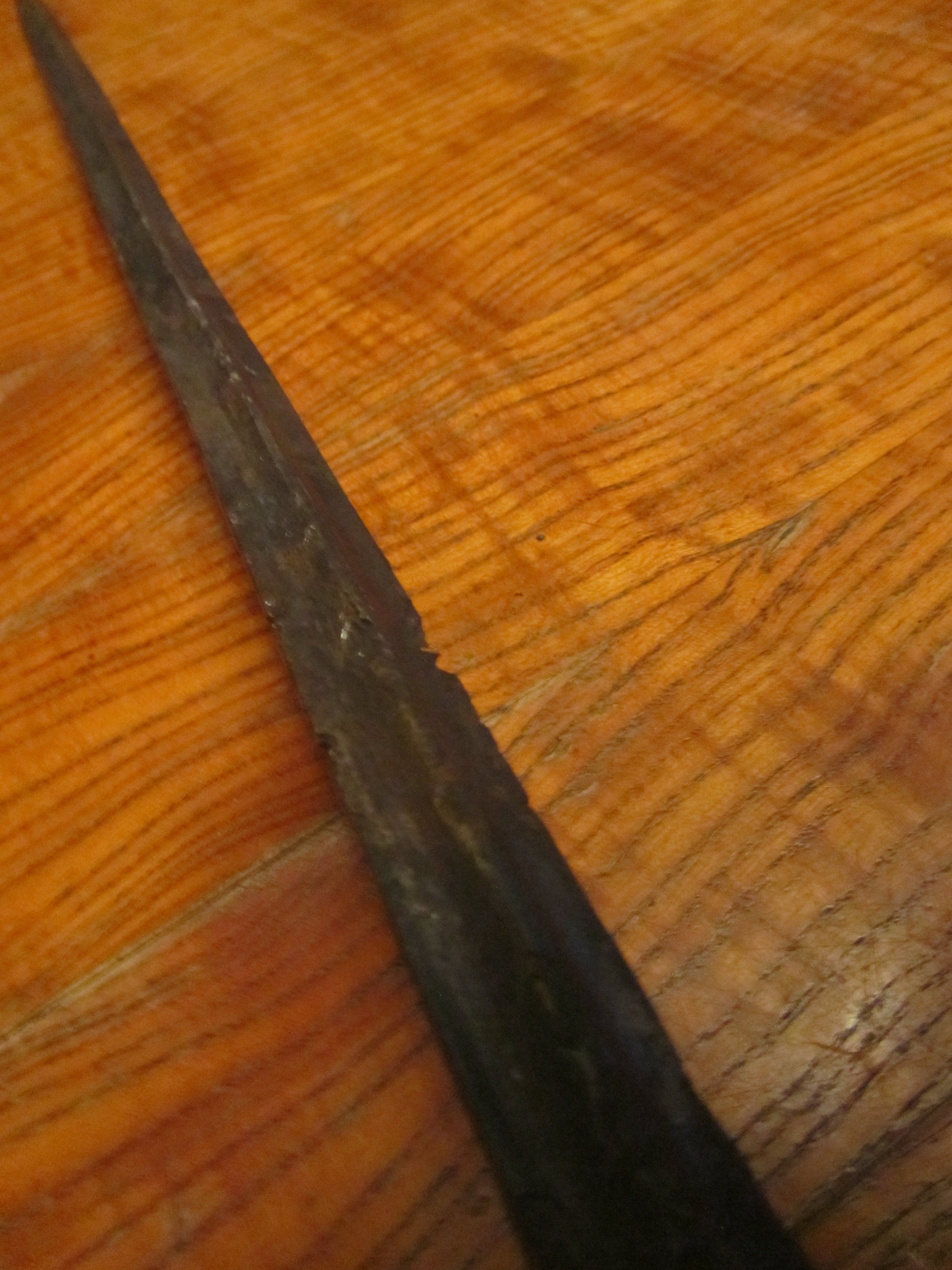

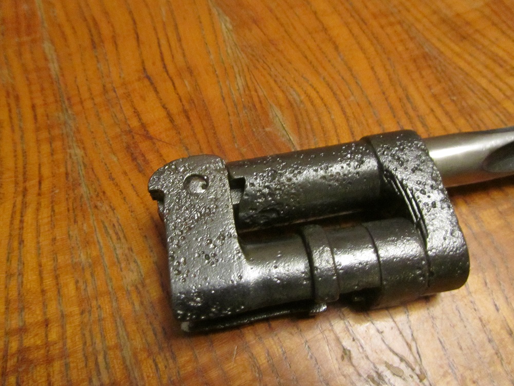

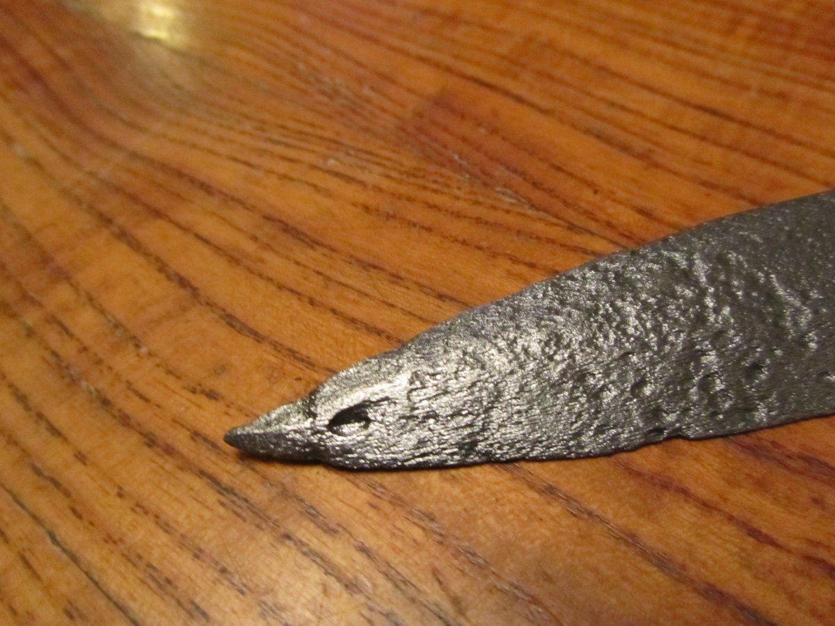

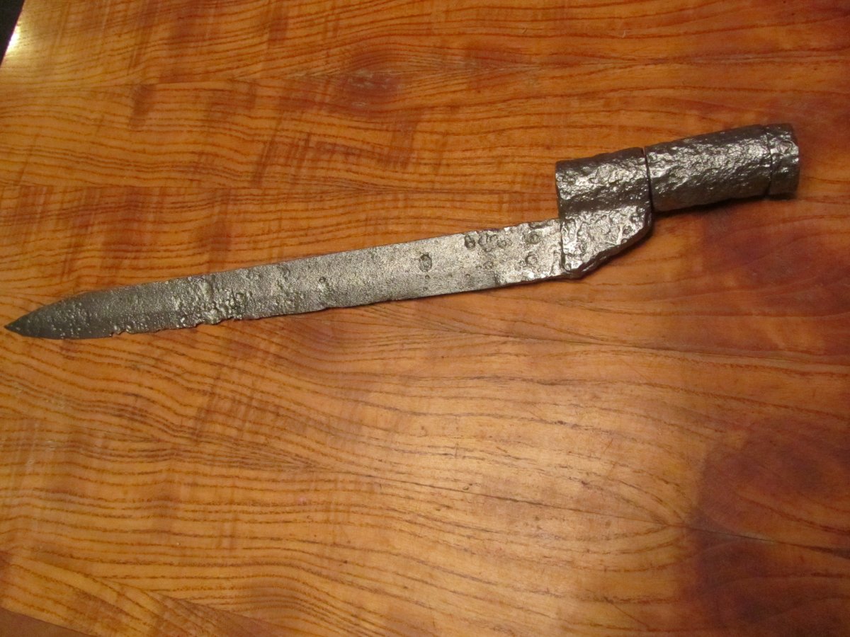

    Давиче по заказу занялся реставрацией очереного эрзац штыка.
    Состояние которого к сожелению плачебное.

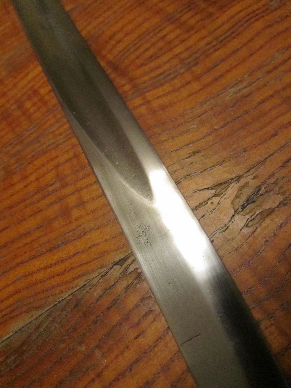

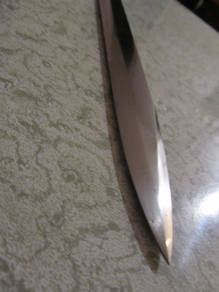

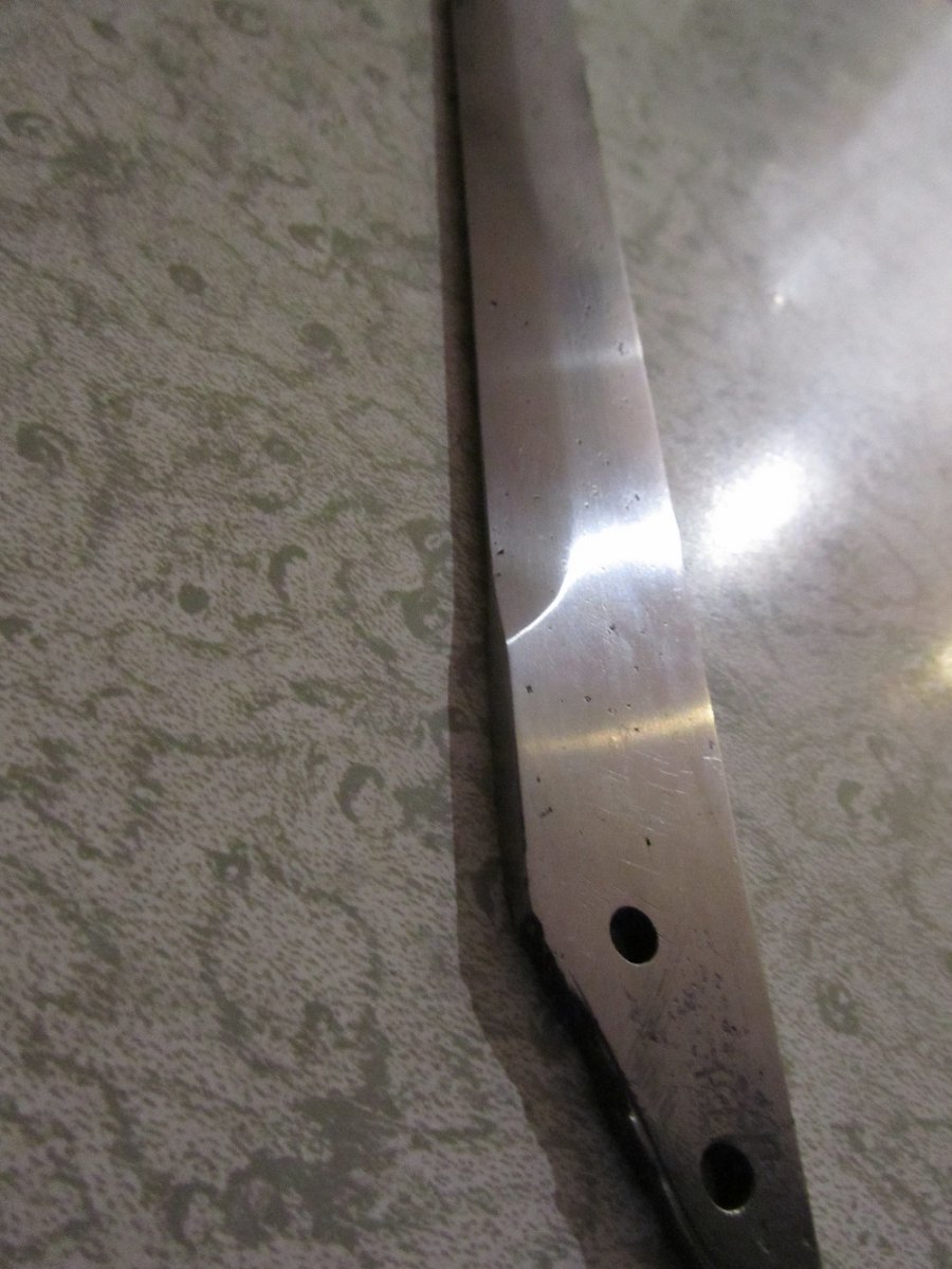

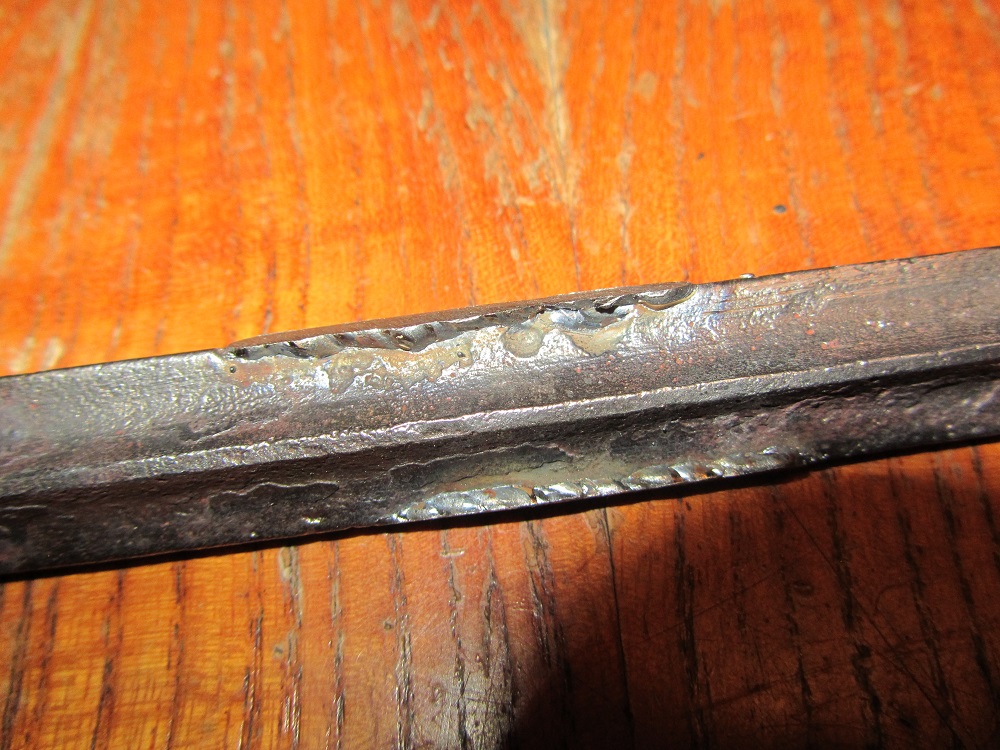

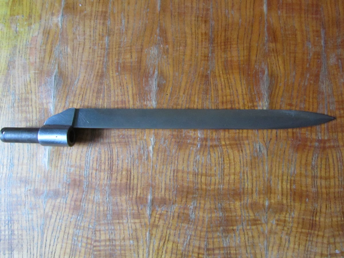

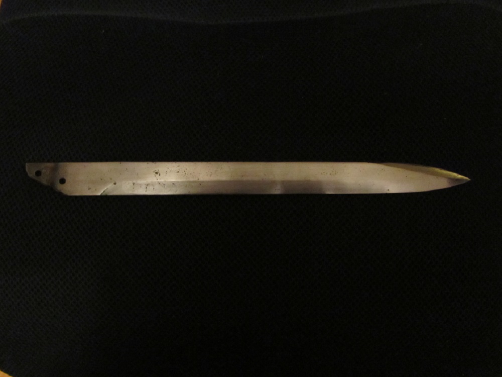

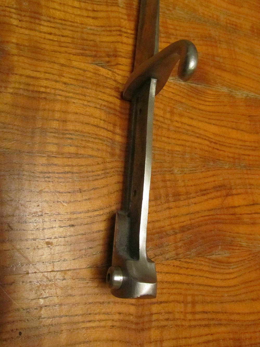

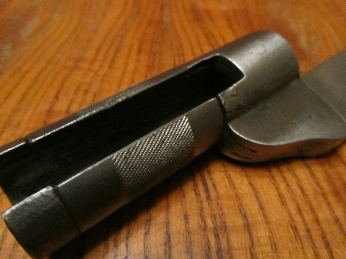

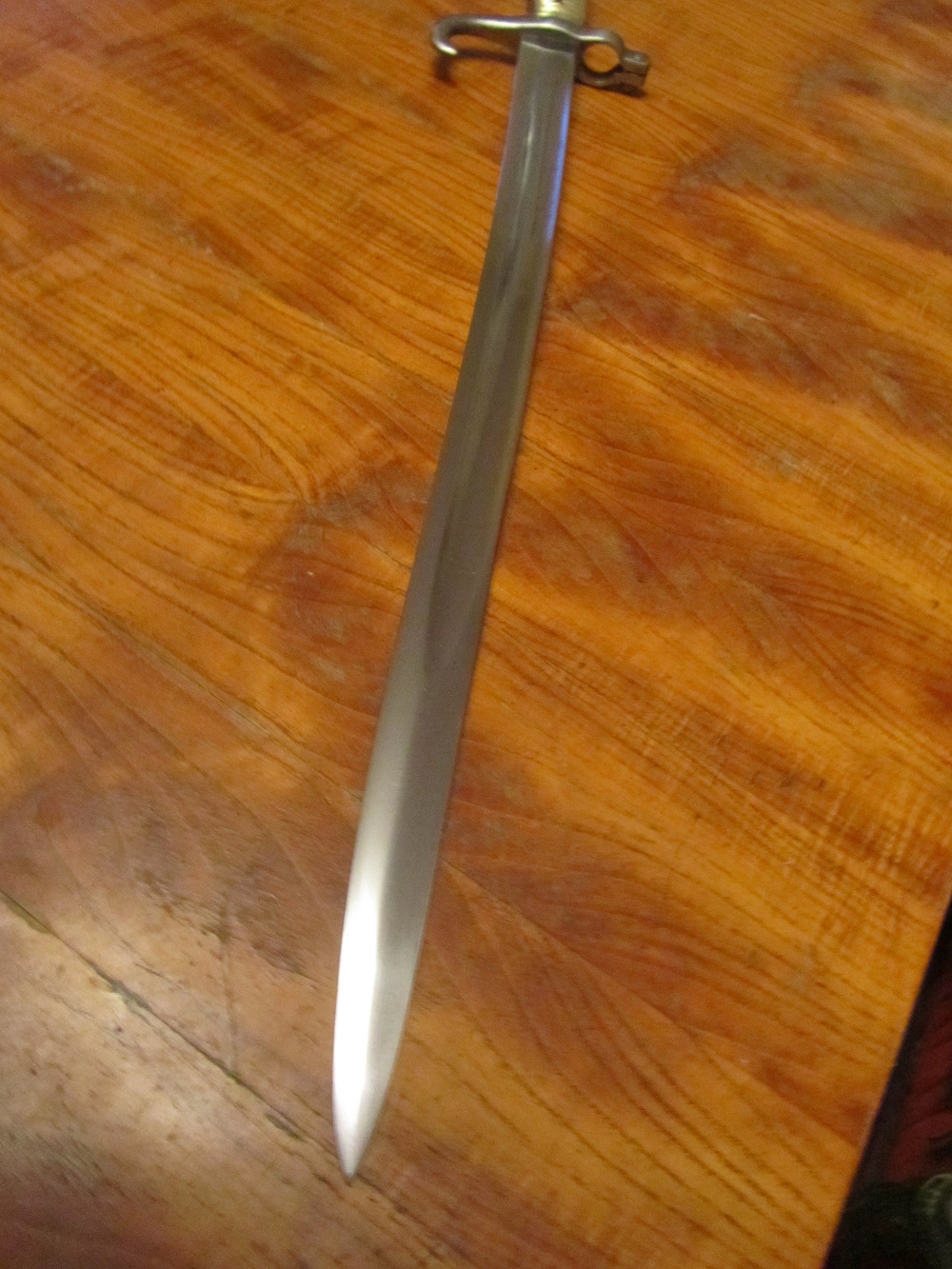

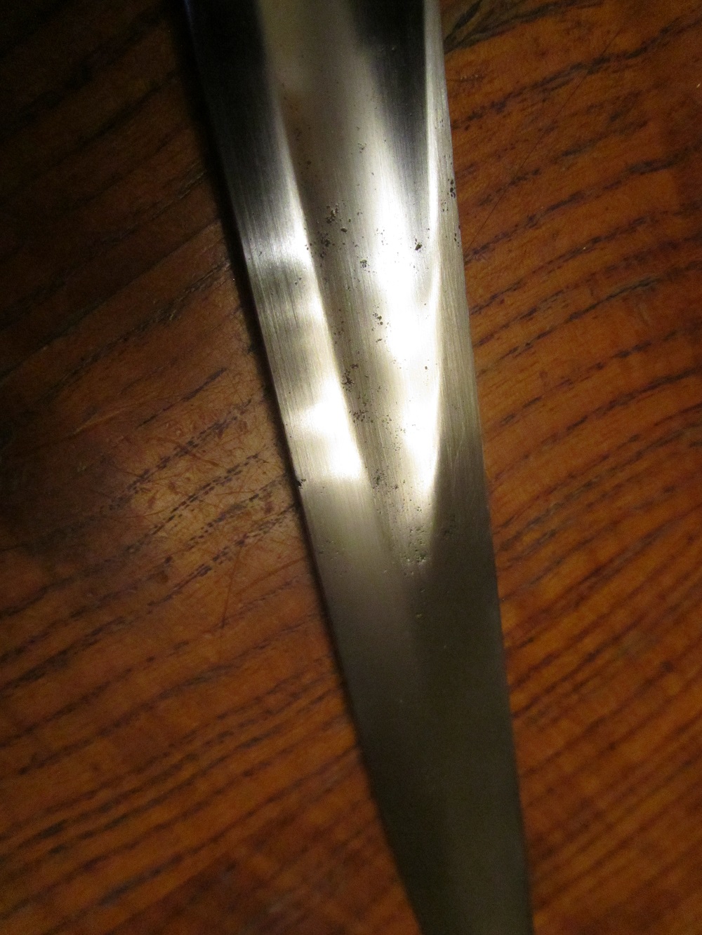

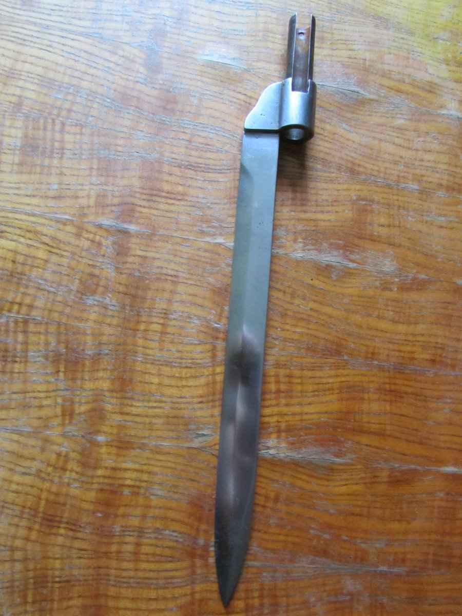

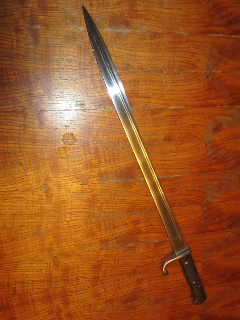

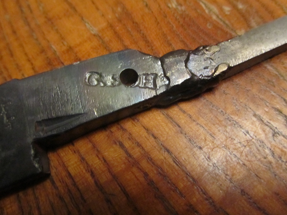

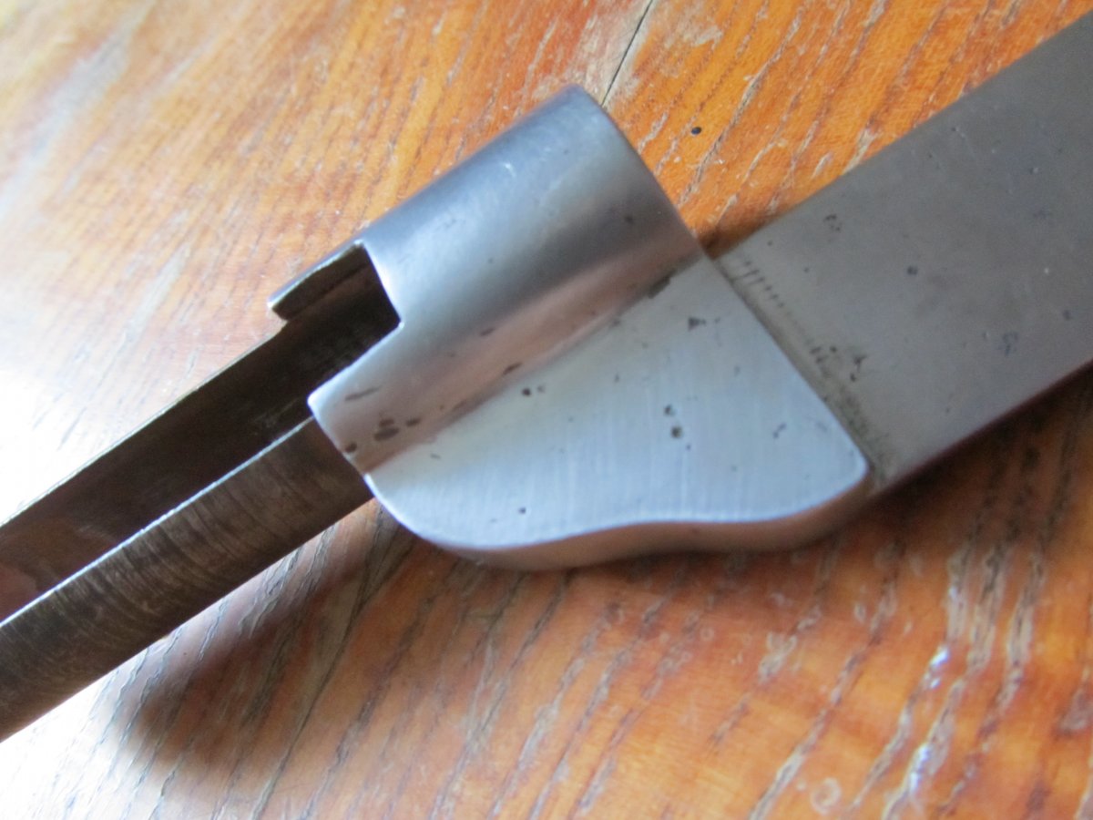

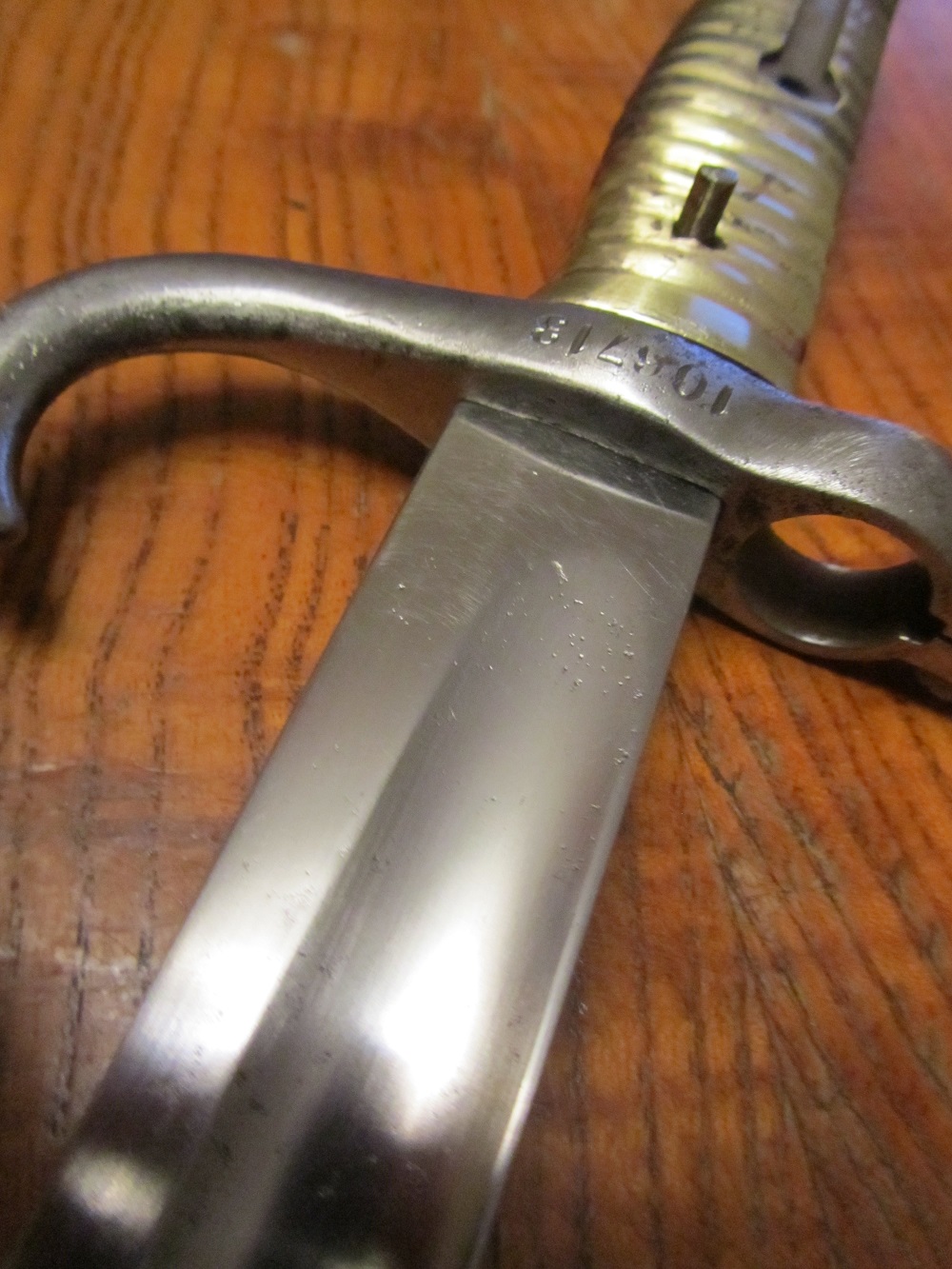

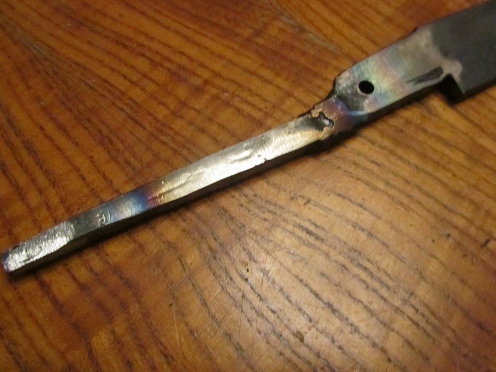

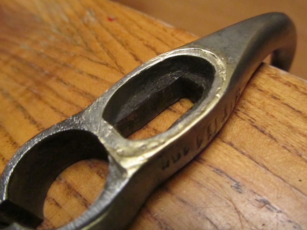

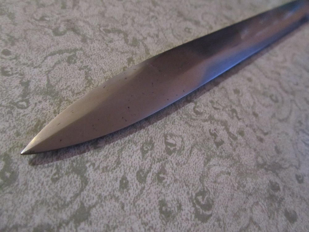

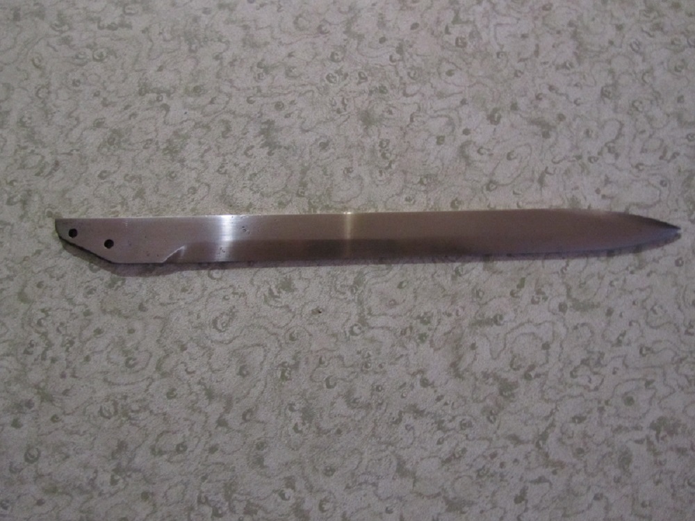

    Закончил реставрацию клинка.

    Як завжди, чудова робота. Чим обточували зварку і робили спуски?
  5. Helmut Hesler
    Helmut Hesler Leutnant
    1.187
    LITHUANIA
    Как всекгда - напильником а после наждачкой.

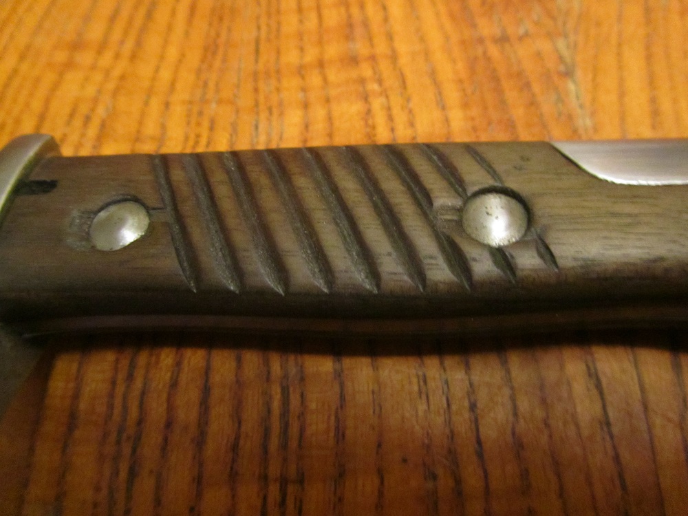

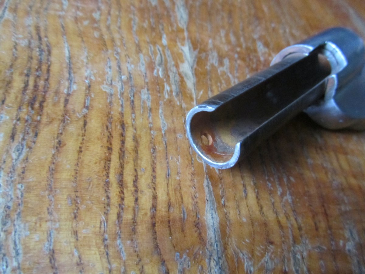

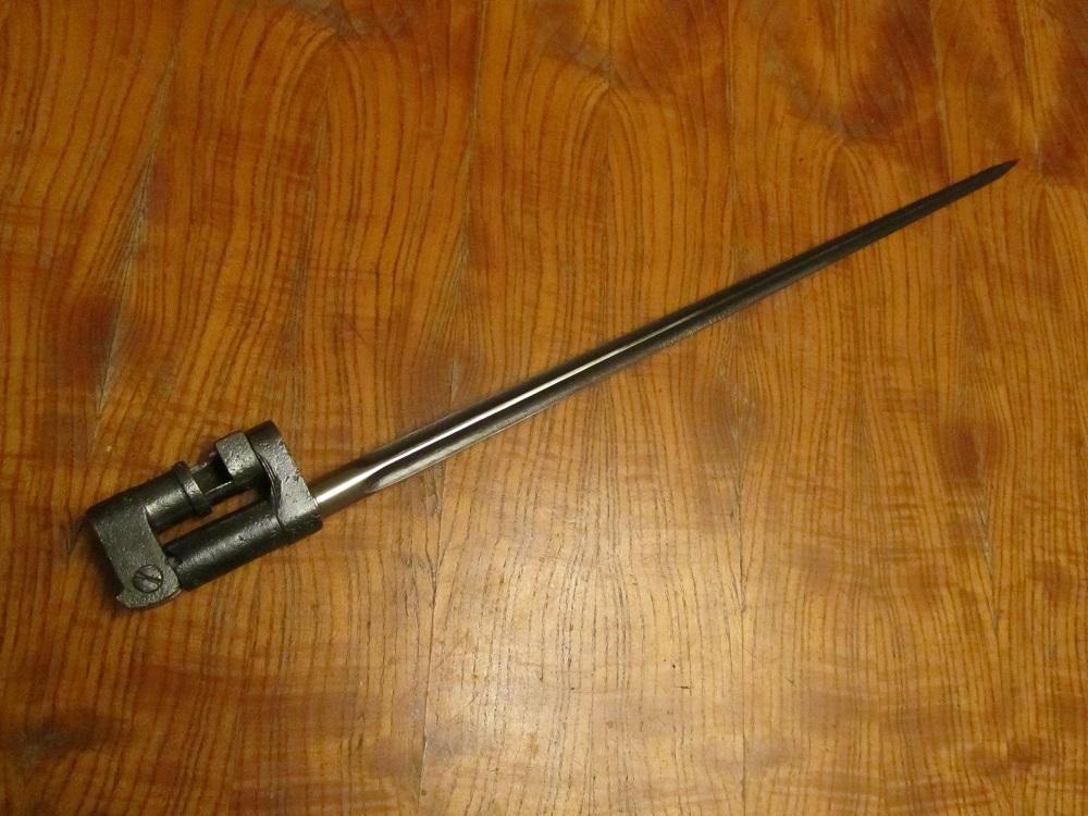

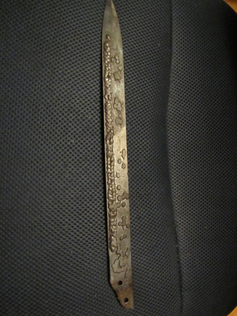

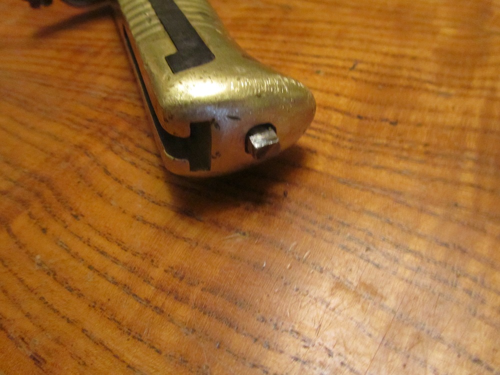

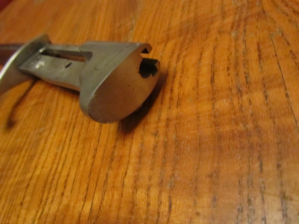

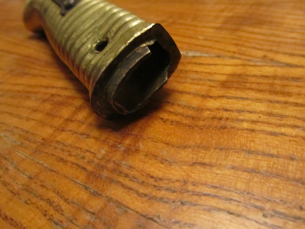

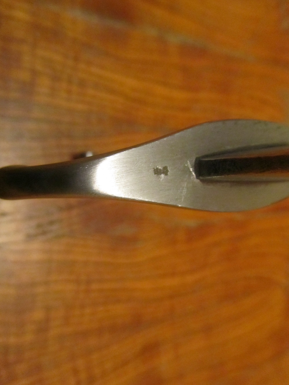

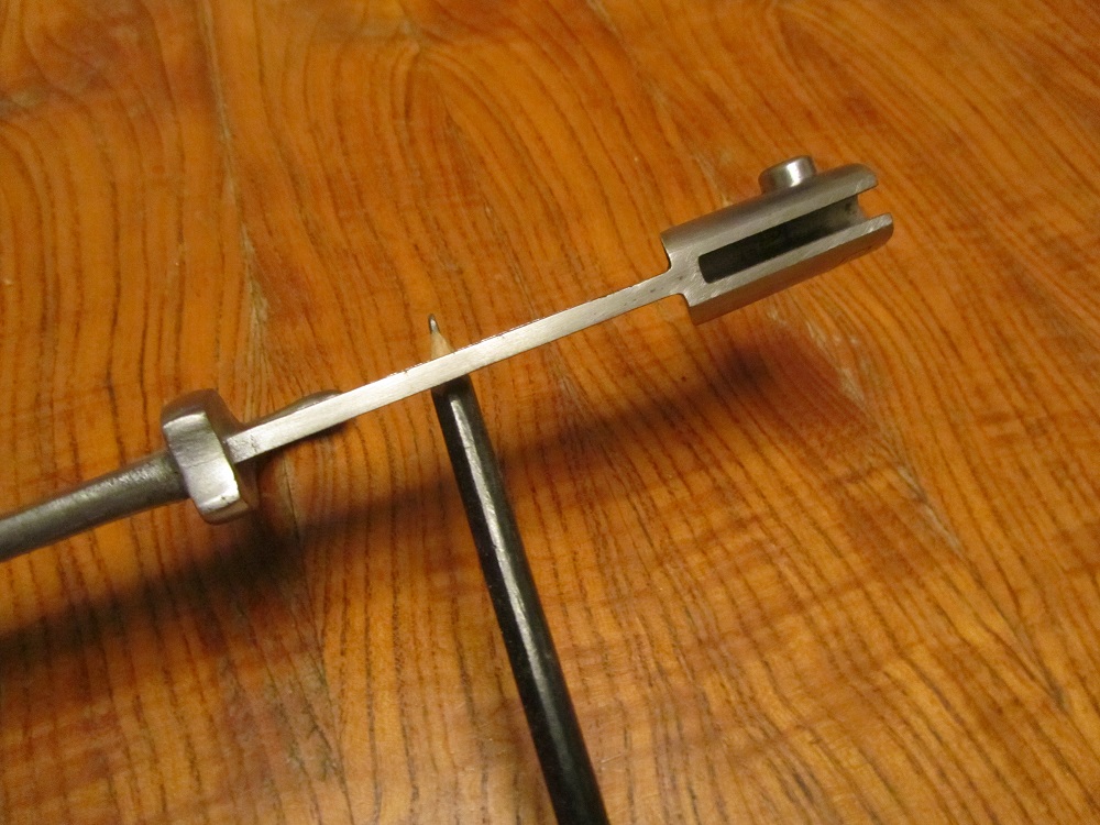

    По троху уду вперед

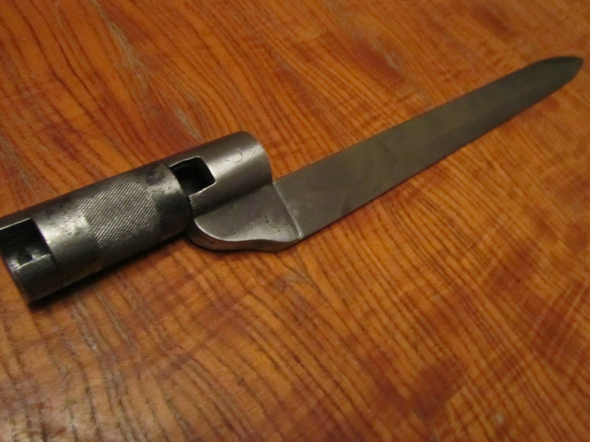

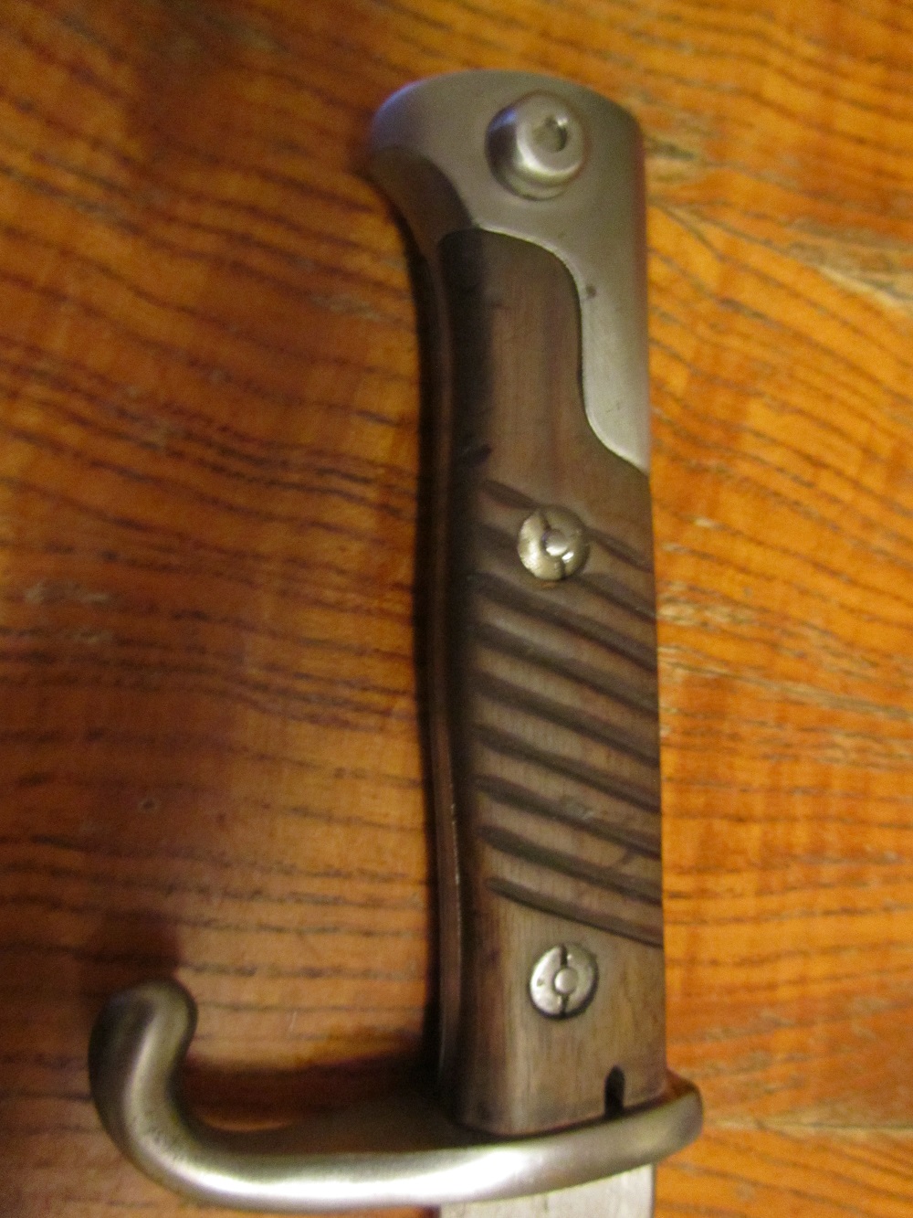

    Закончил

    Helmut Hesler посмотрел Ваши работы, очень впечатлило. Реально золотые руки у Вас. Не могу найти хорошего реставратора уже долго. Отдавал "халтурщикам" два предмета, только испортилихорошие предметы, а так рассказывали, я только уши развесил. Удачи Вам во всём. Приятно видеть что было и что стало.

    Сей эрзац пойдет к свому хозяену в Москву.

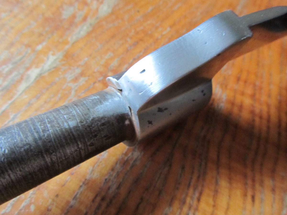

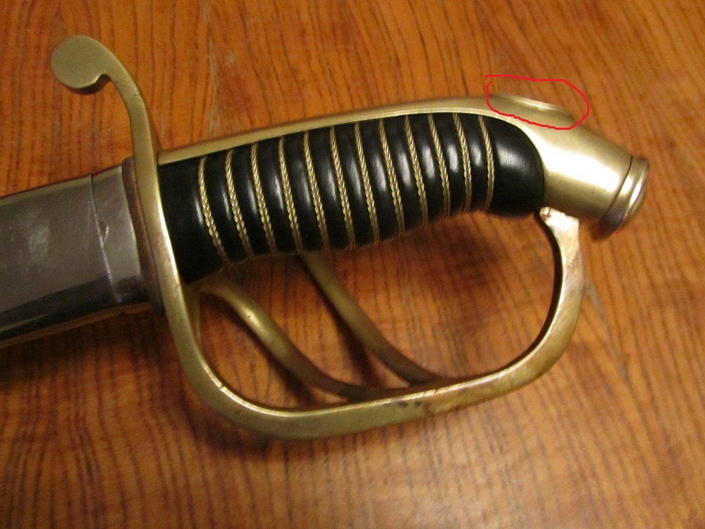

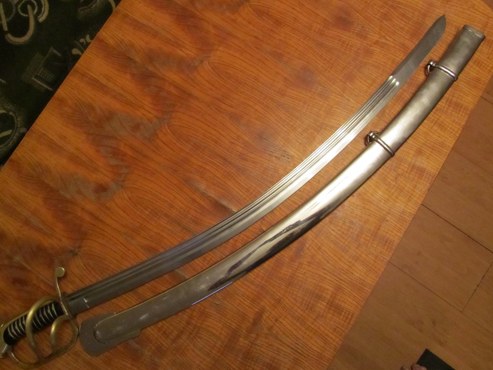

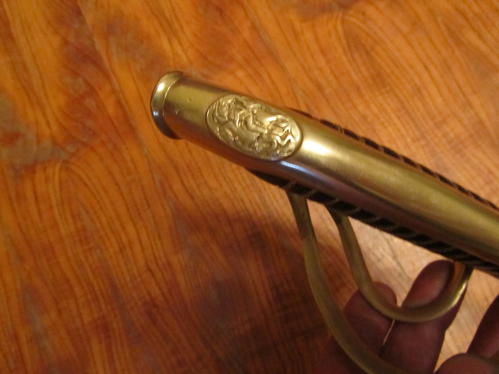

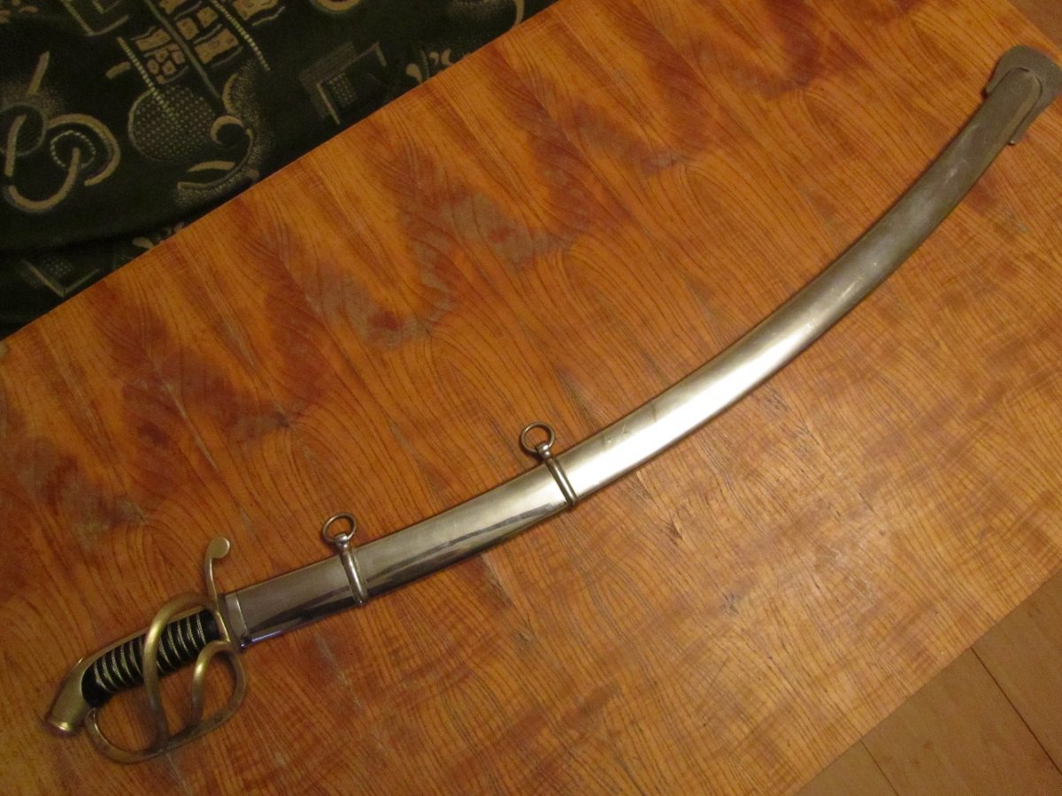

    По просьбе камрада переделал полностью рукоять сабли - дерево, кожа и ее покраска, филигран.

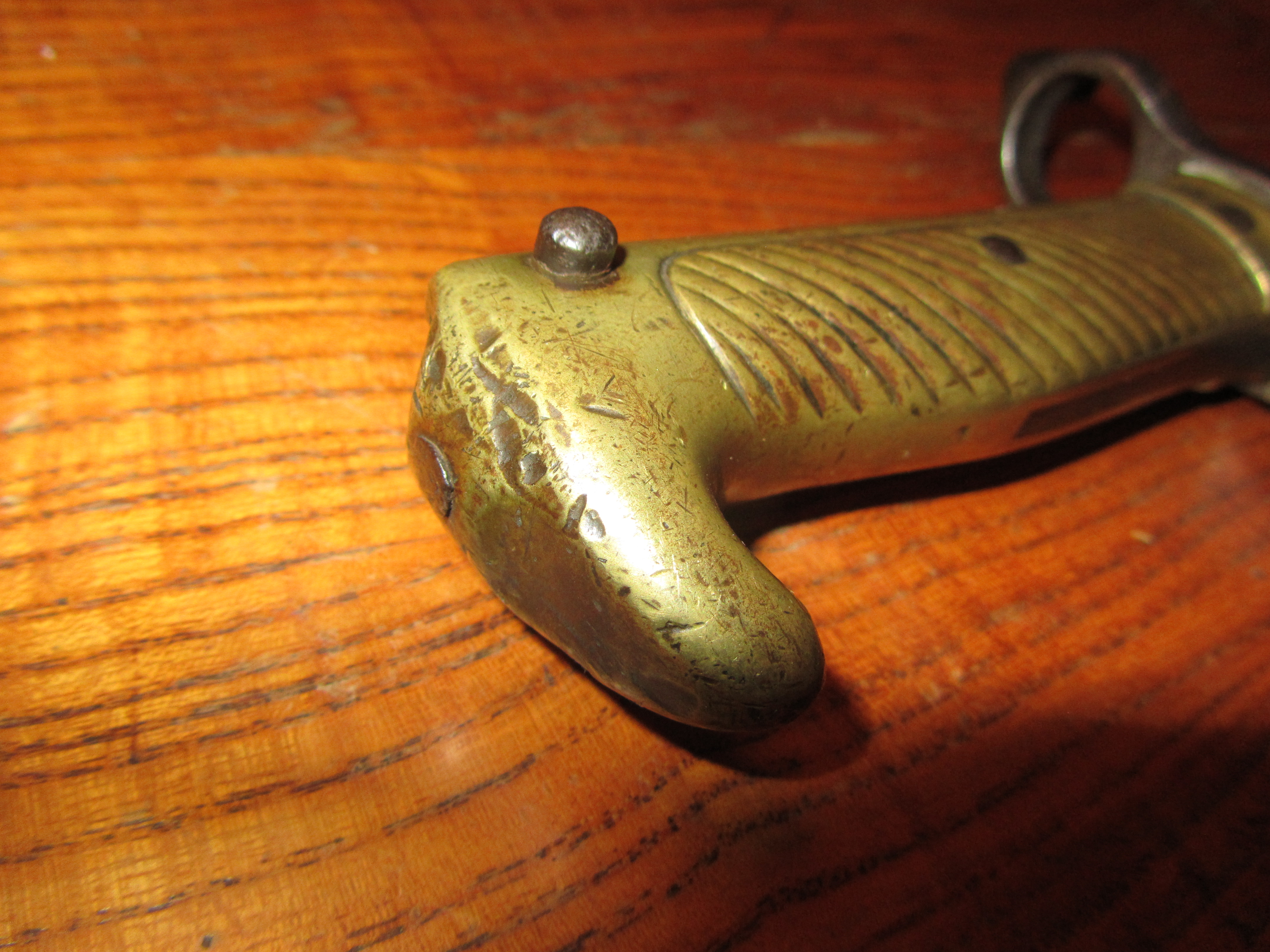

    Офицерская кавалерийская сабля обр.1827 года...А есть фото, где можно увидеть что находится на навершии?

    Конкретнее?

    Это место.. Да и саблю покажите, если возможно..

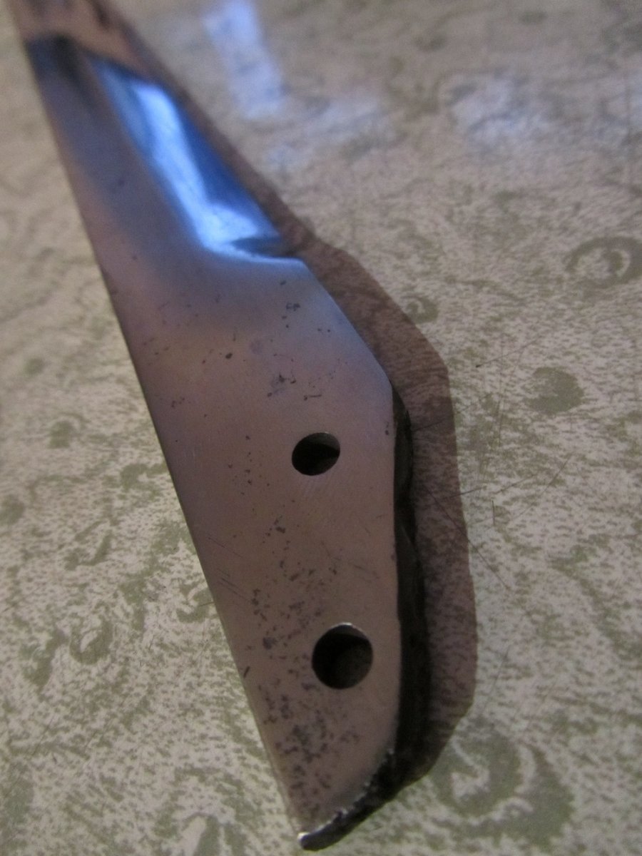

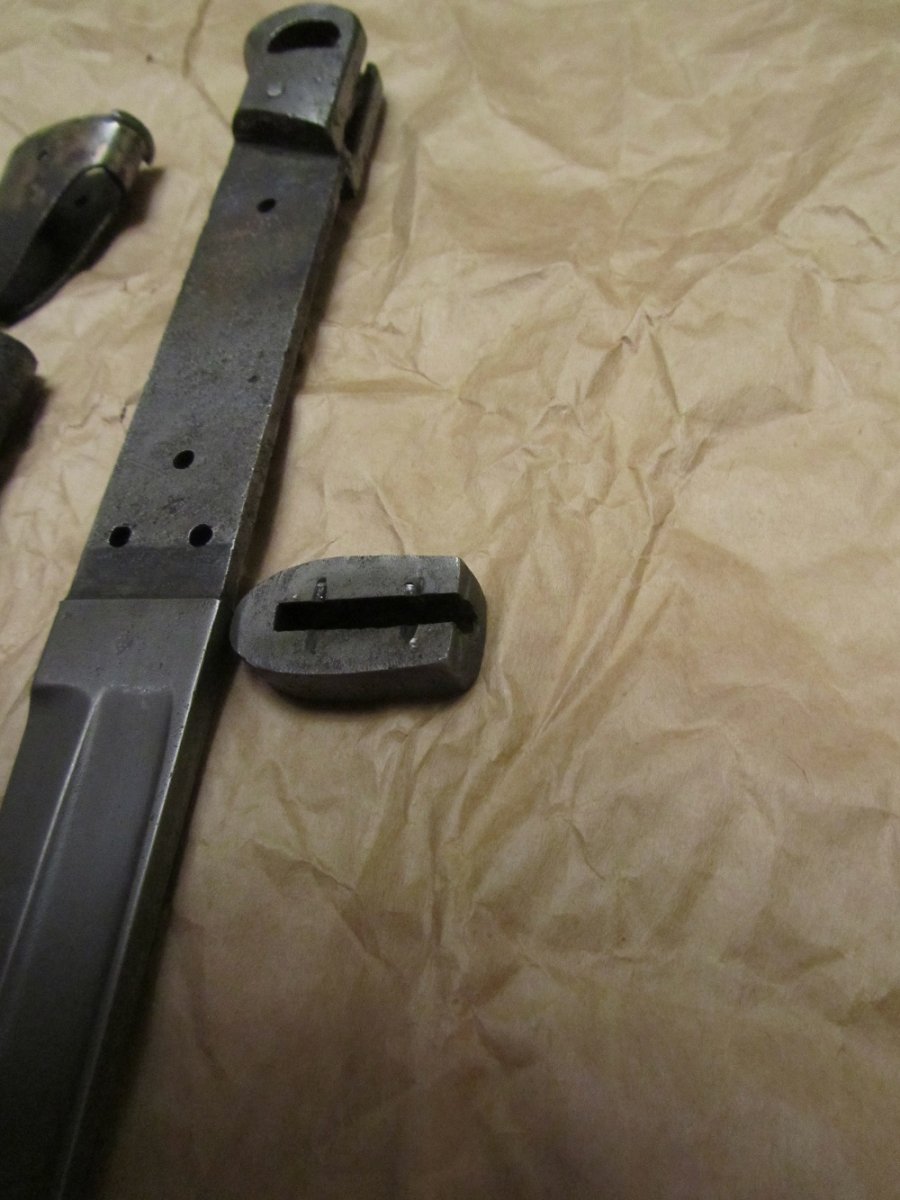

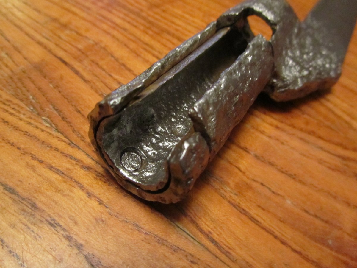

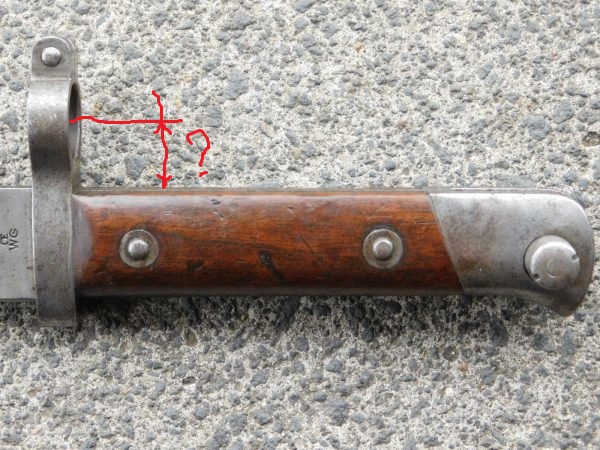

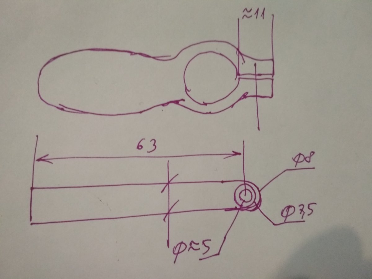

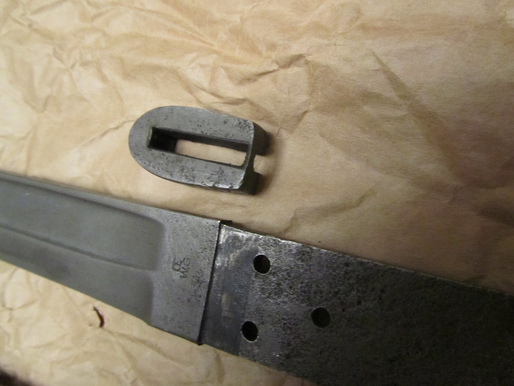

    Пришел на реставрацию штык. По мимо всего надо рекоструировать гарду.
    Може у кого есть данный штык и поможет мне с розмерами?
    Нужен розмер од обуха до центра отверсвия под ствол, внутренний и внешный радиус кольца.

    Я так понимаю Манлихер м88. Постараюсь к вечеру подсказать.

    От обуха до центра примерно 15 мм, внешний диаметр 21,5 мм, внутренний - 16,5-17 мм. Длина гарды - 67 мм.

    Дополню - 15 мм со стороны клинка, а не рукоятки.

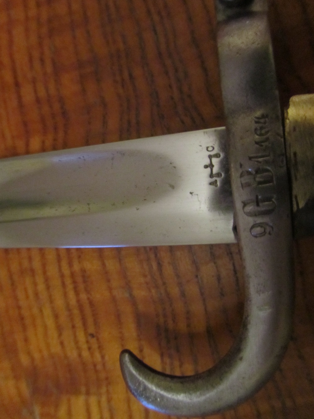

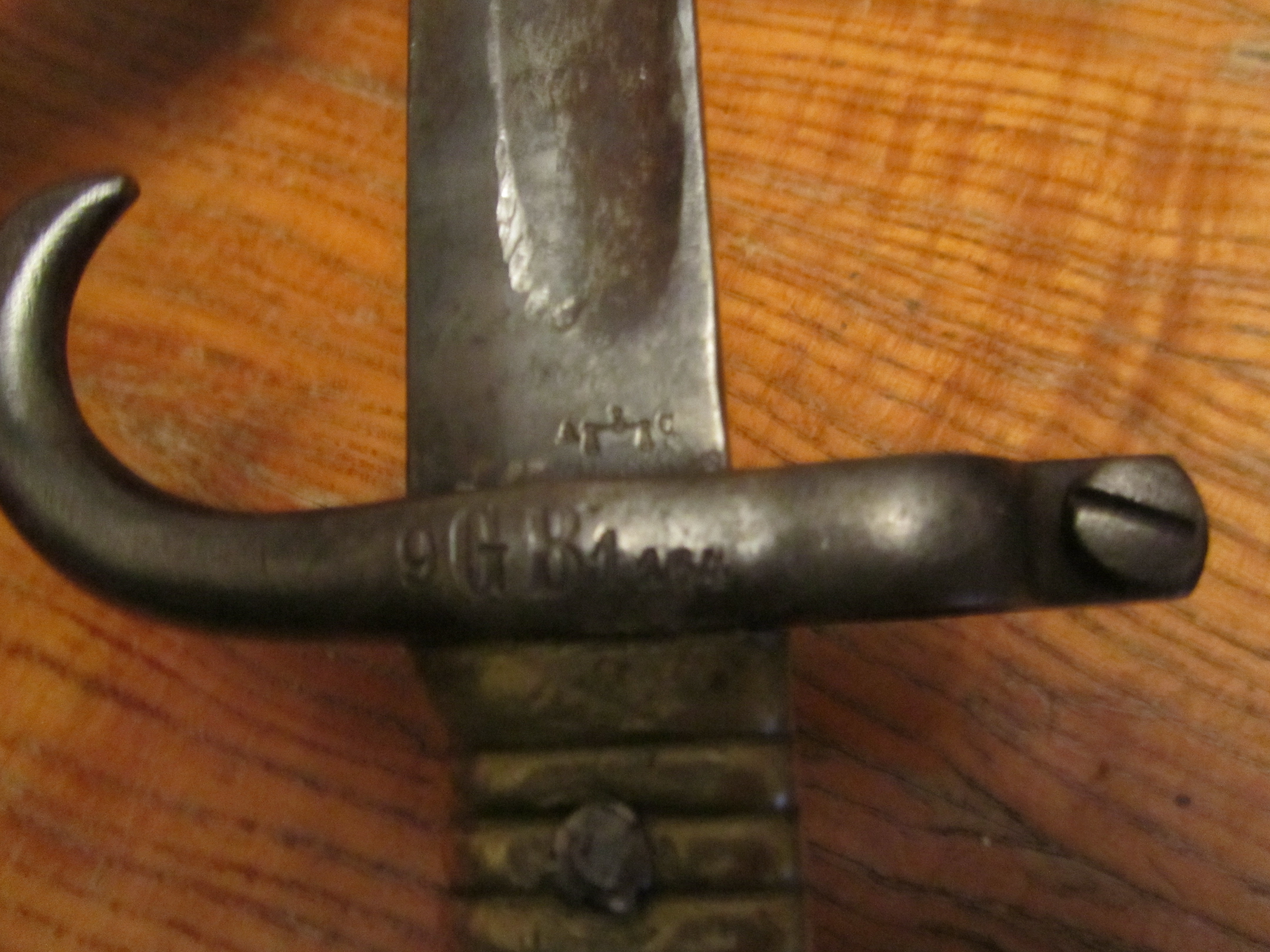

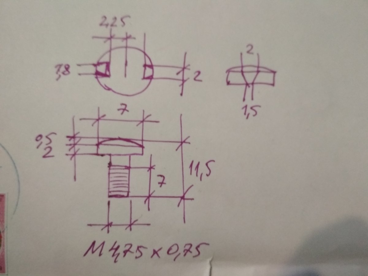

    Забыл про болт с верху кольца. Длина болта, диаметр головки и его самого?

    Винтик там хитрый.

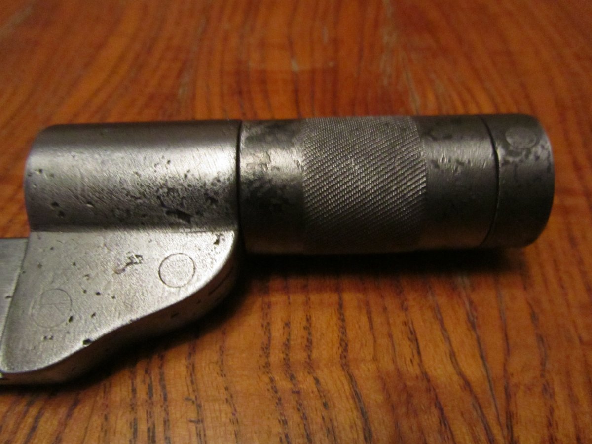

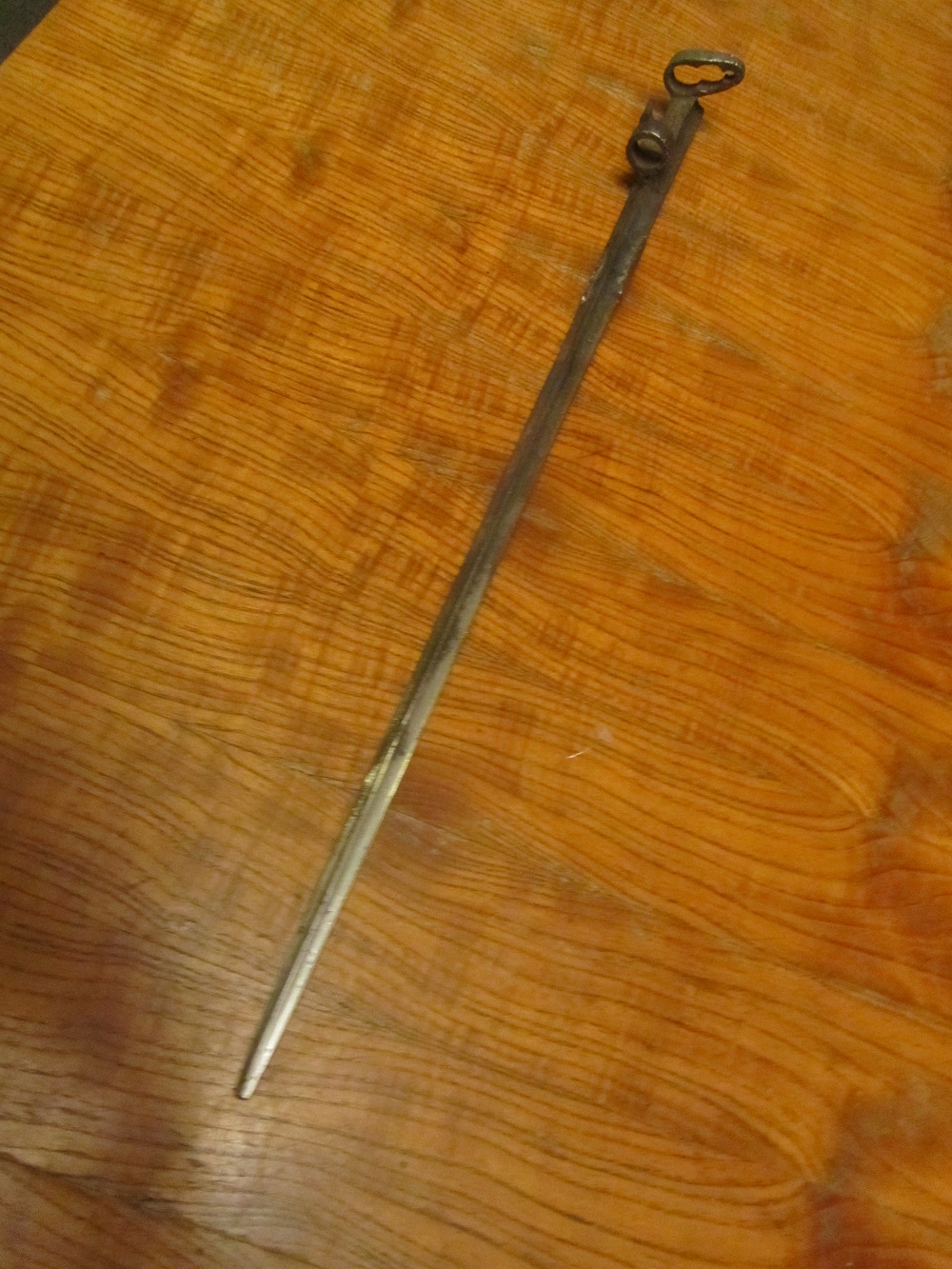

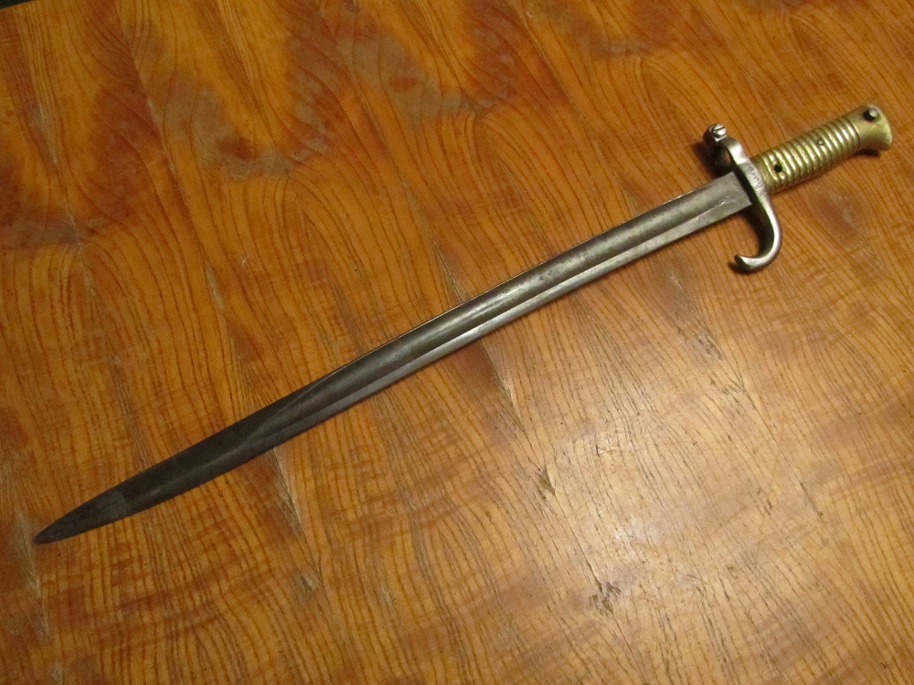

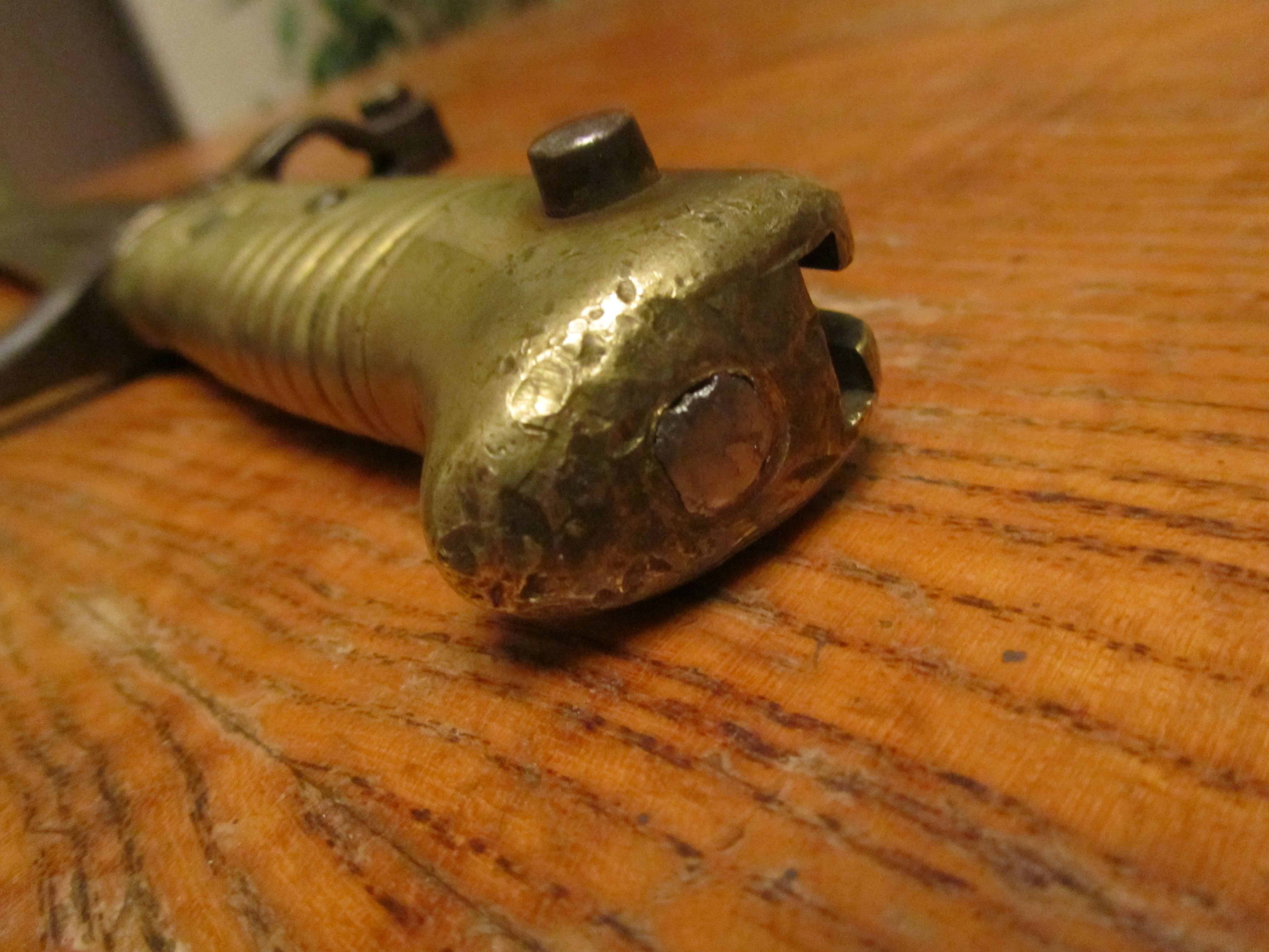

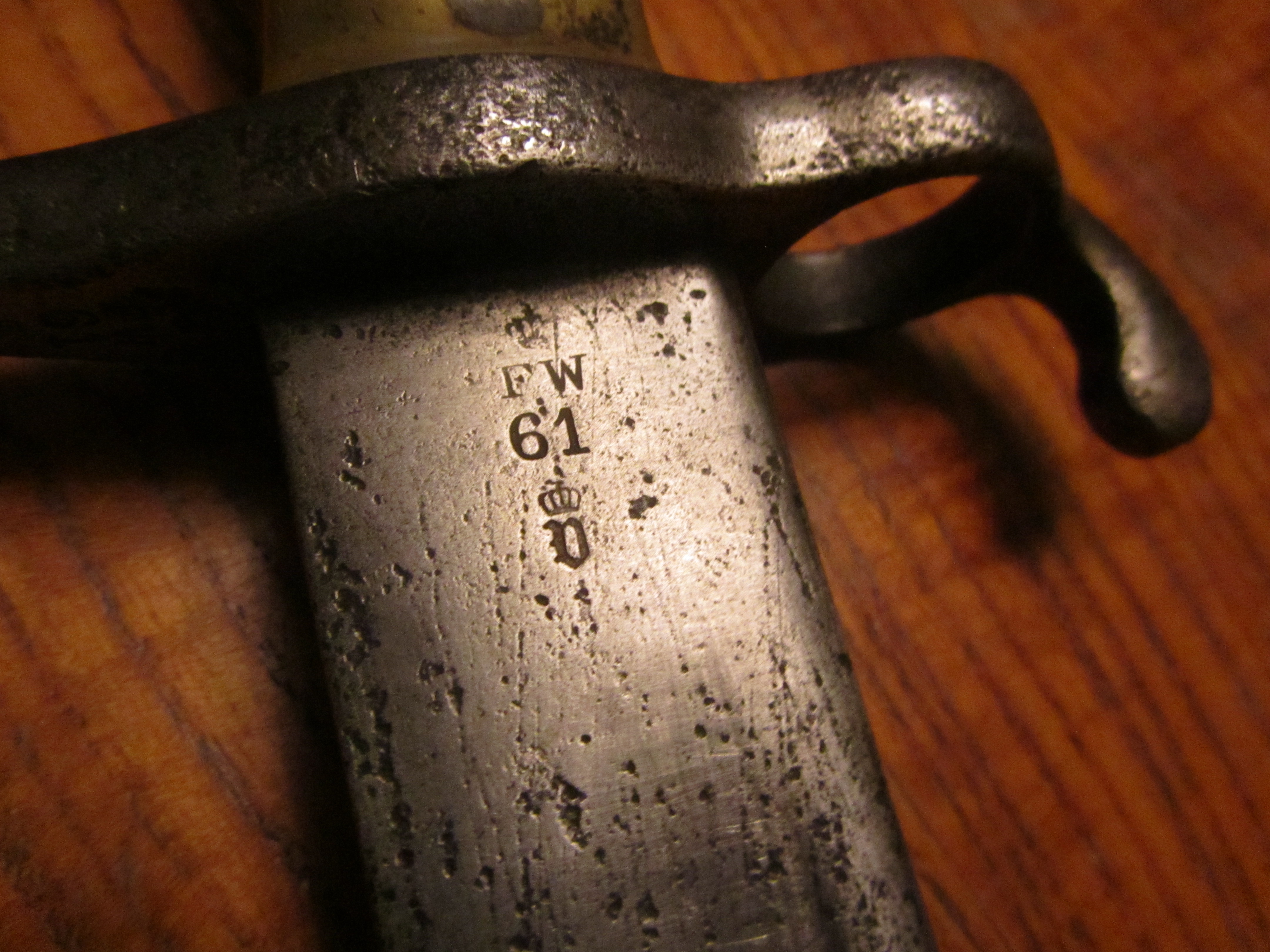

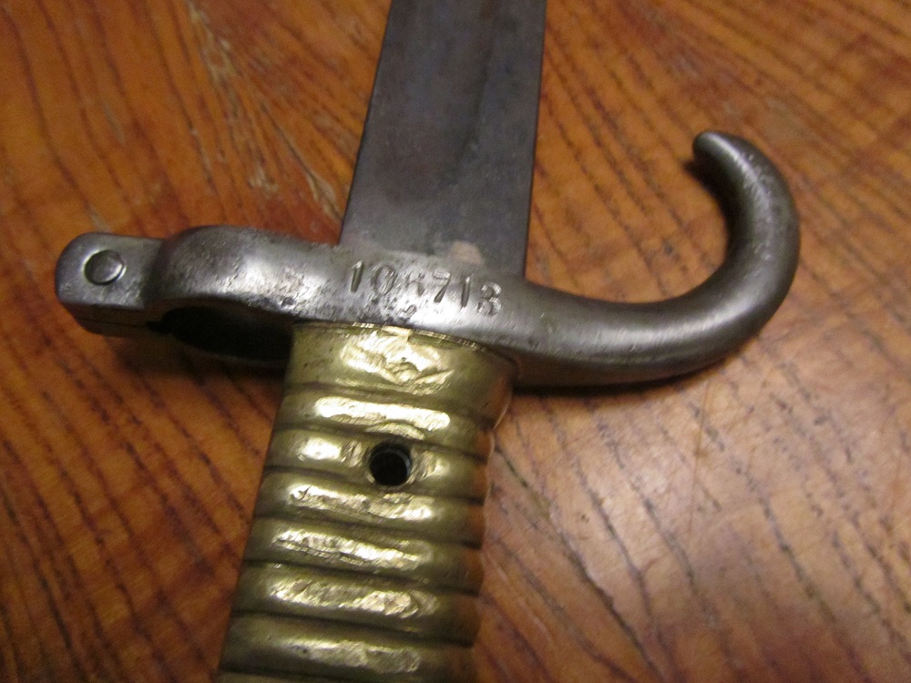

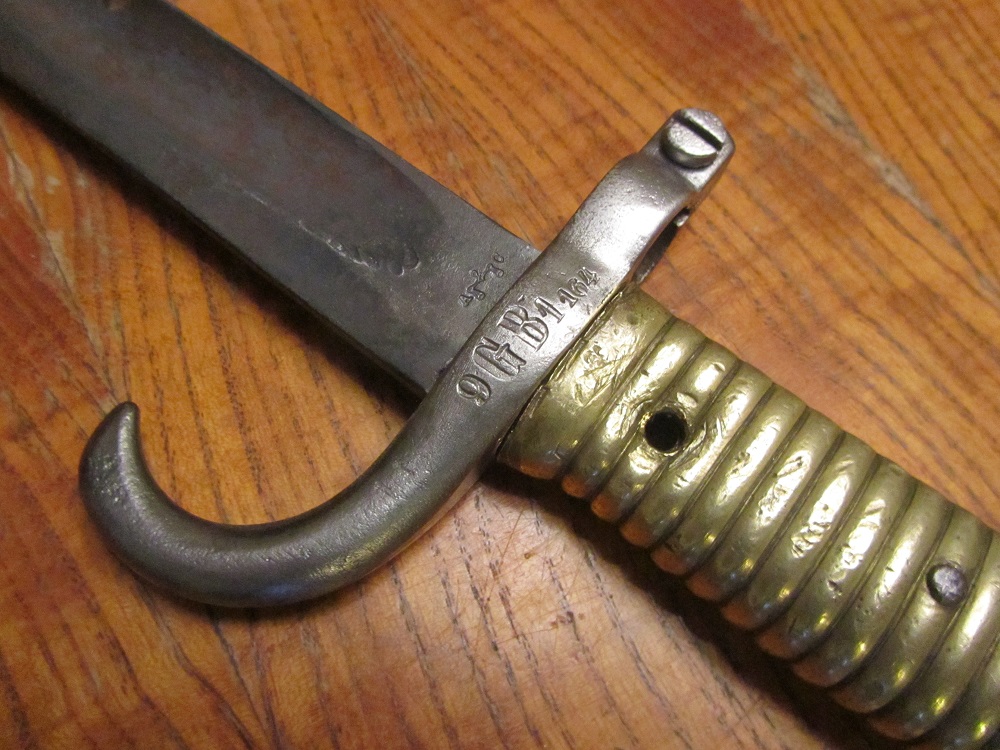

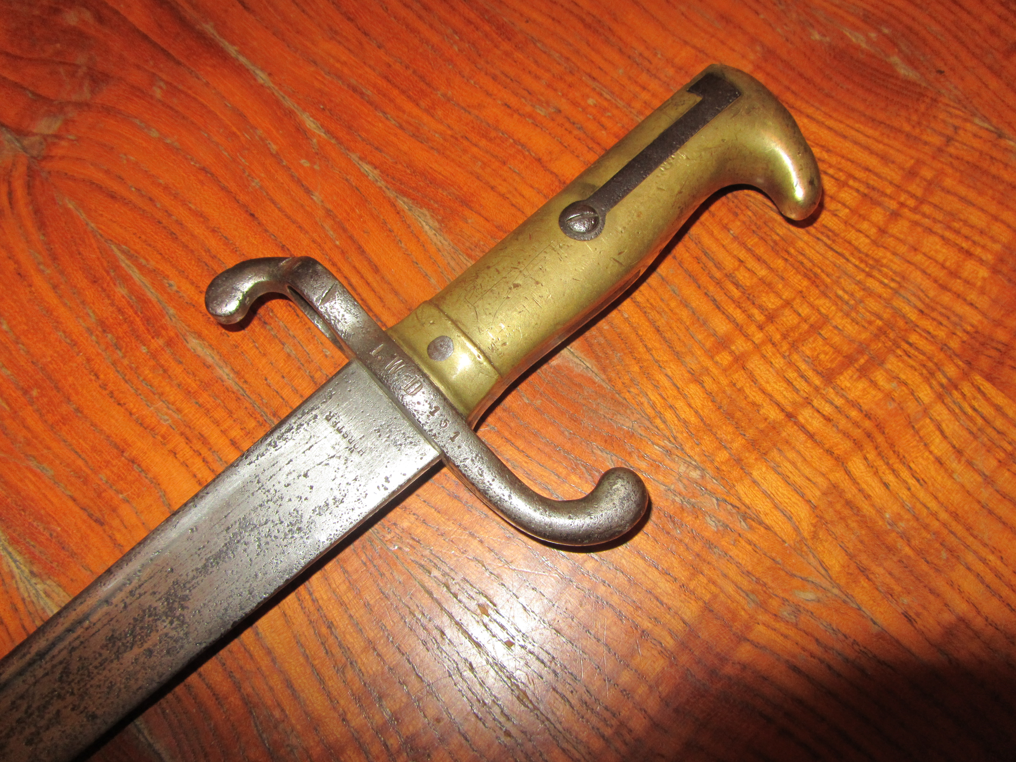

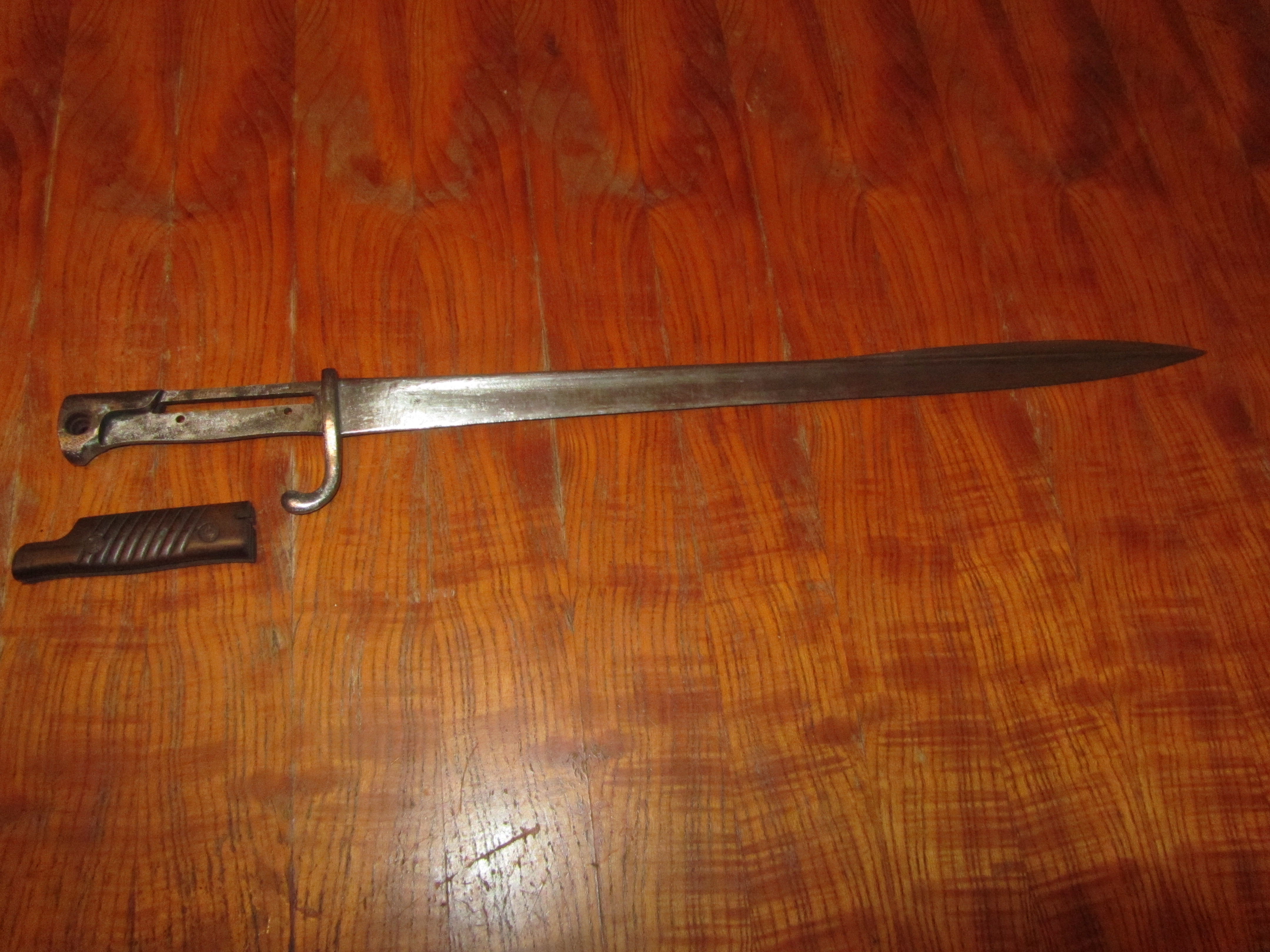

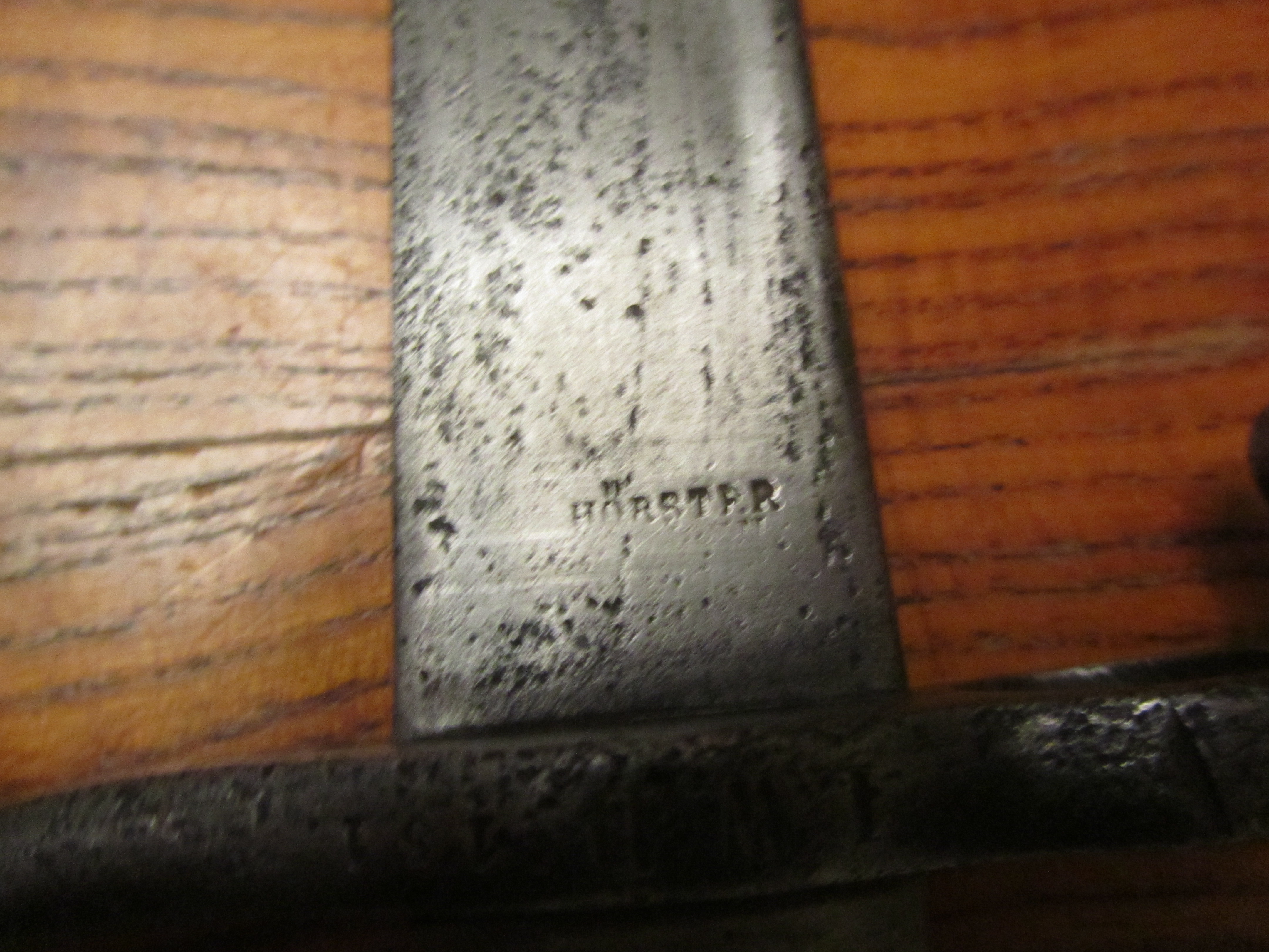

    Очередные работы. Исходный материал.

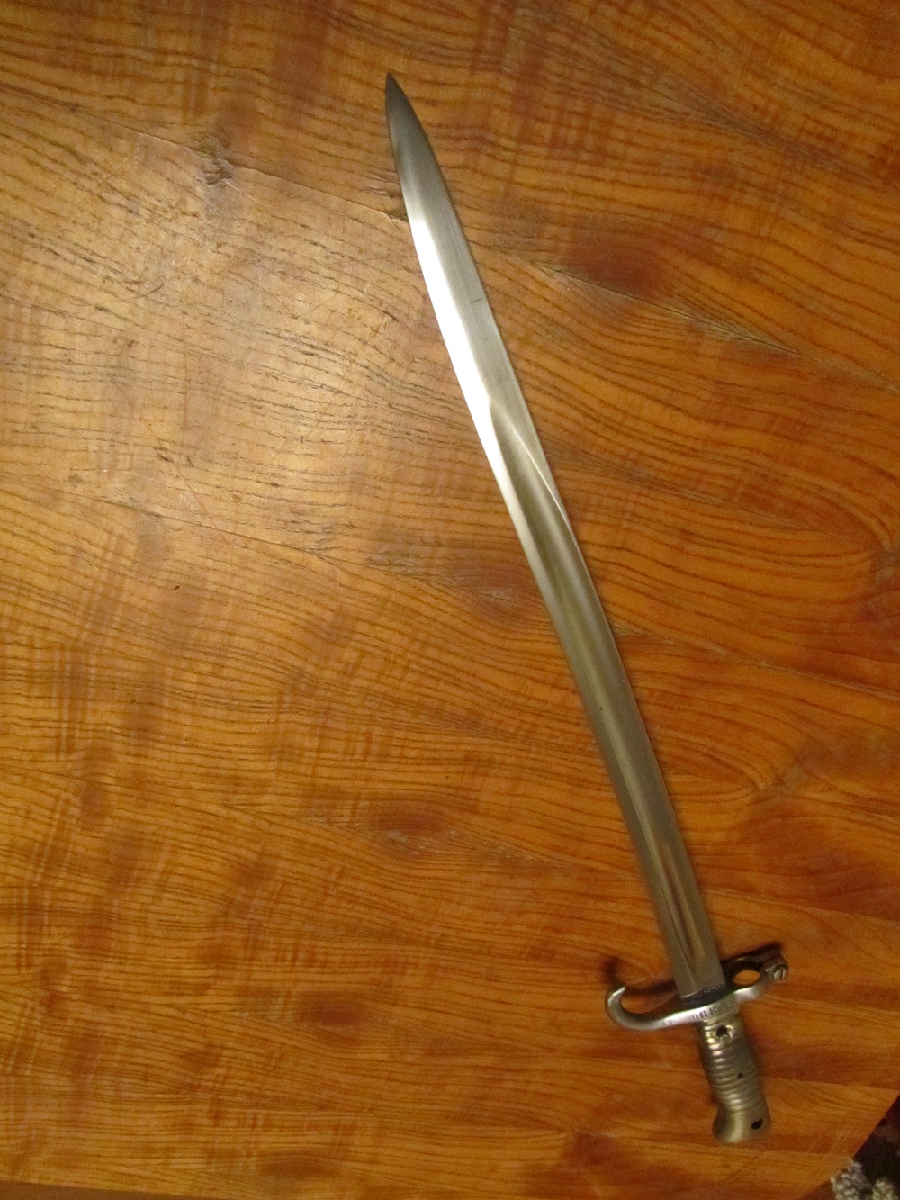

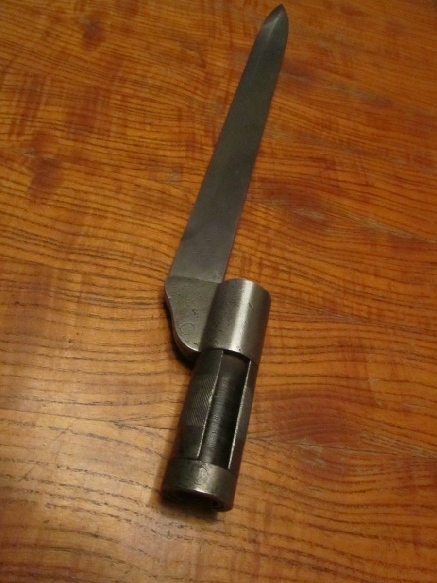

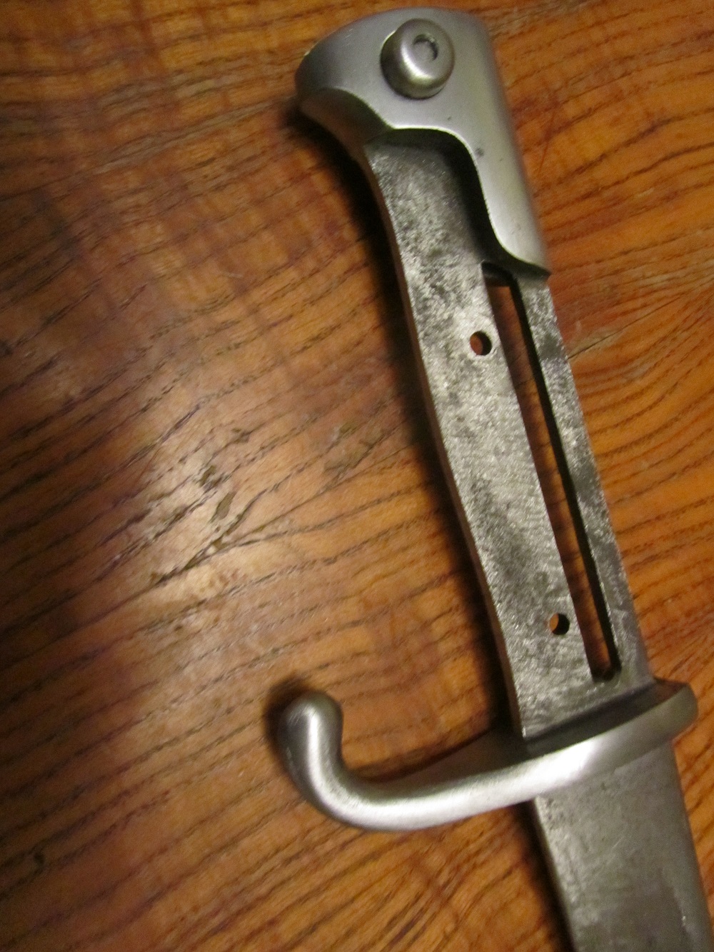

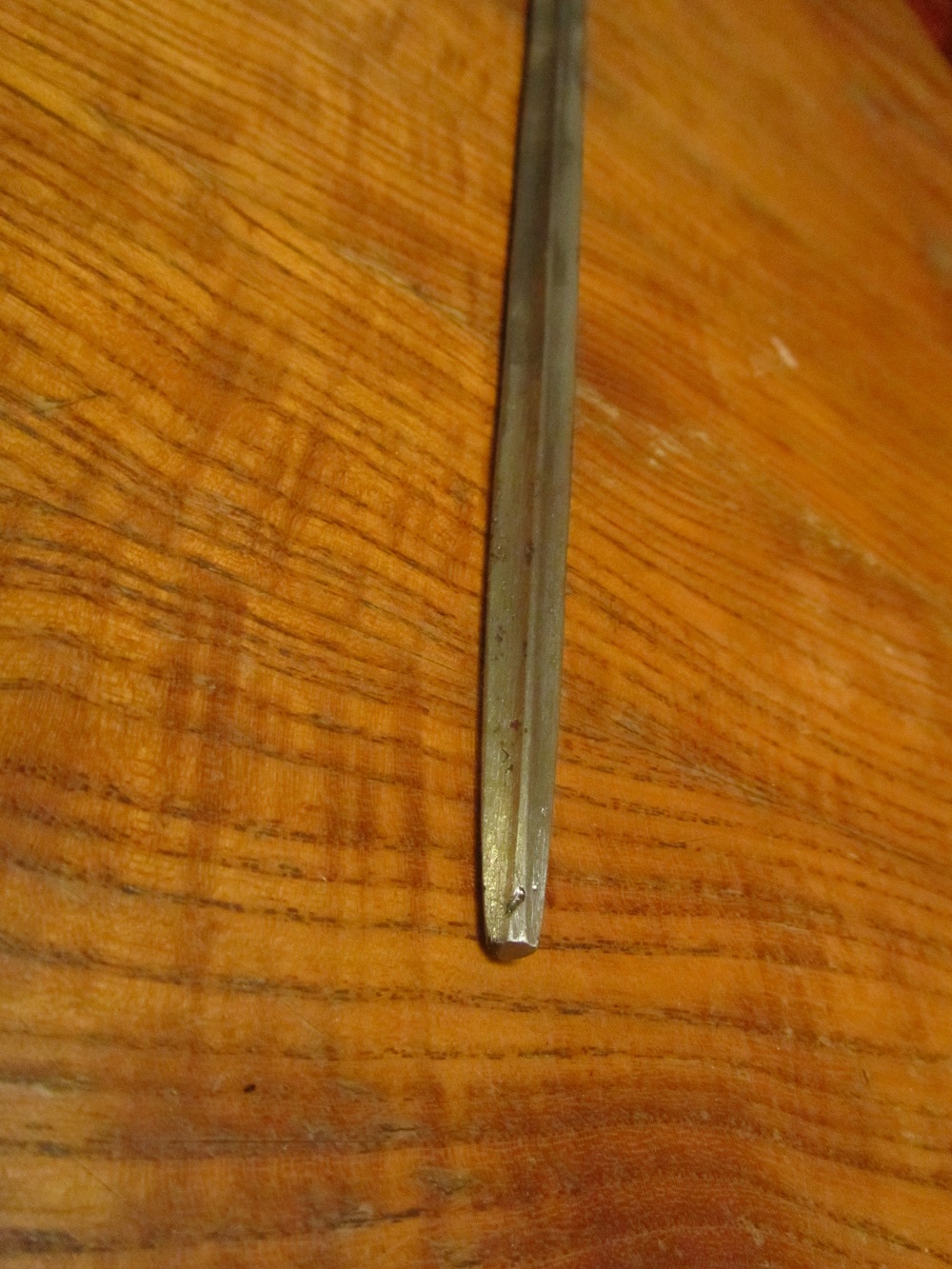

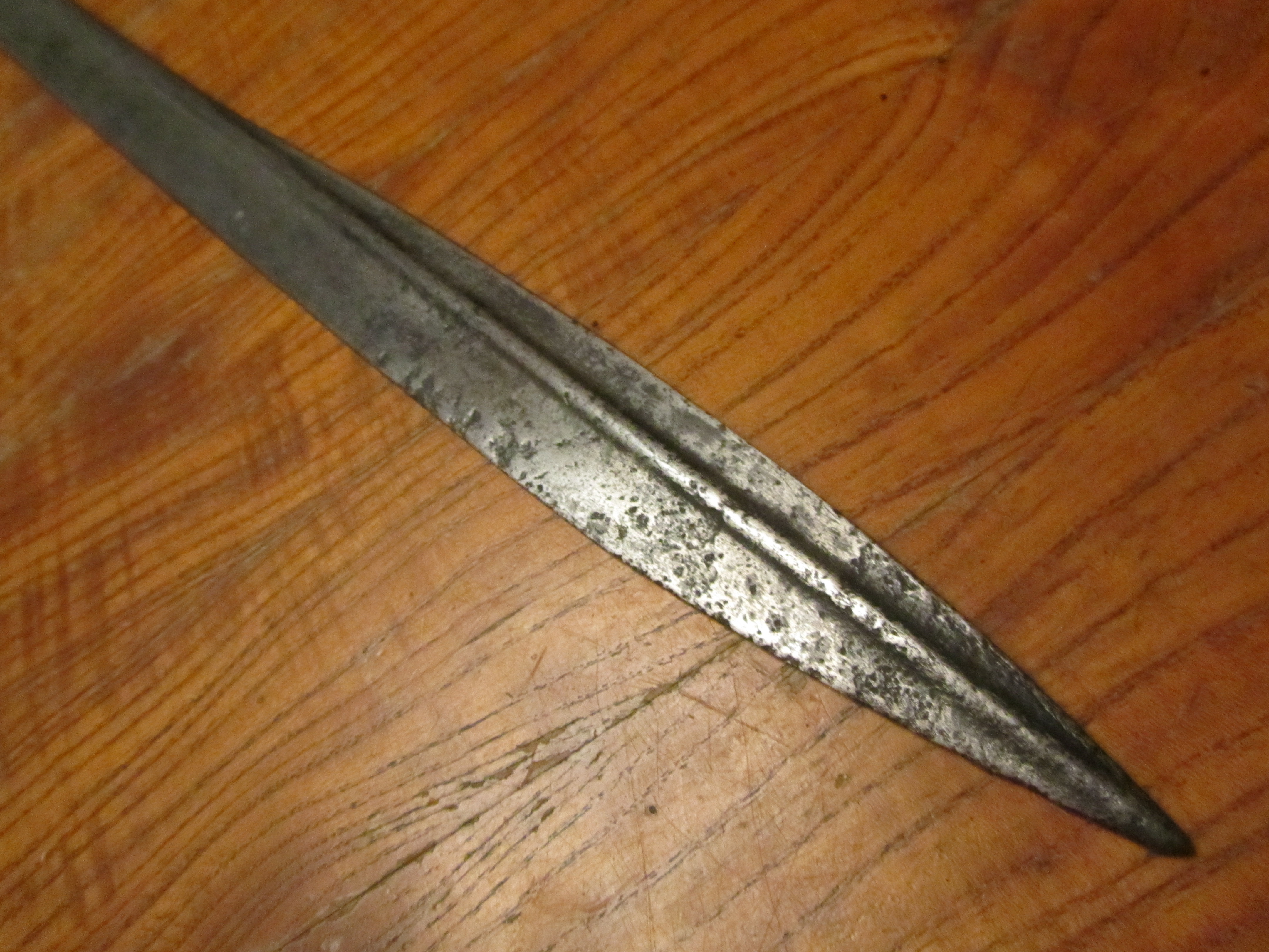

    Работа.

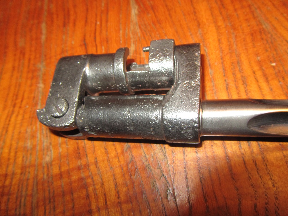

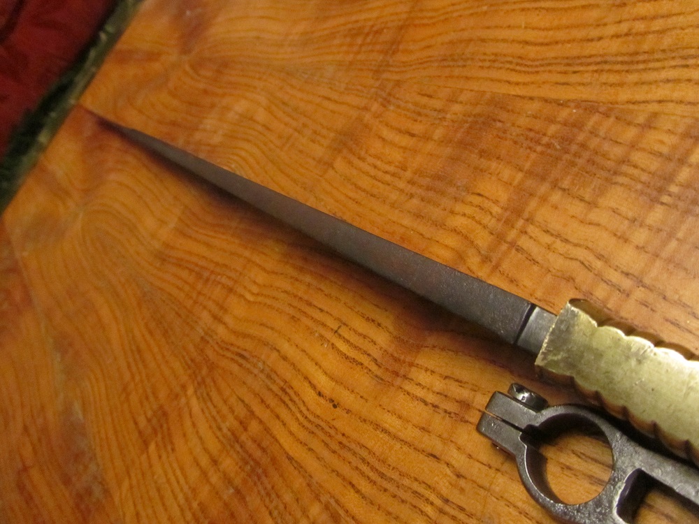

    Прдолжение.
