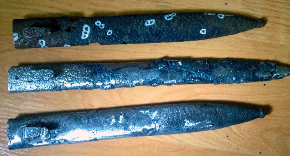

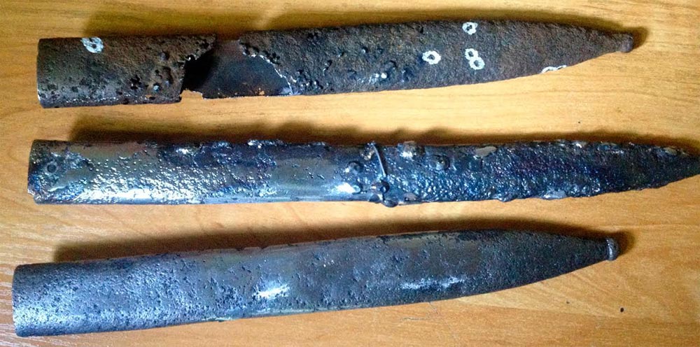

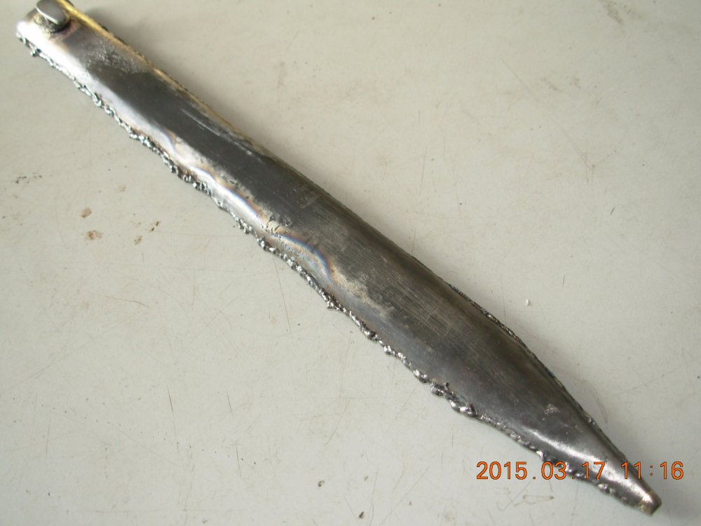

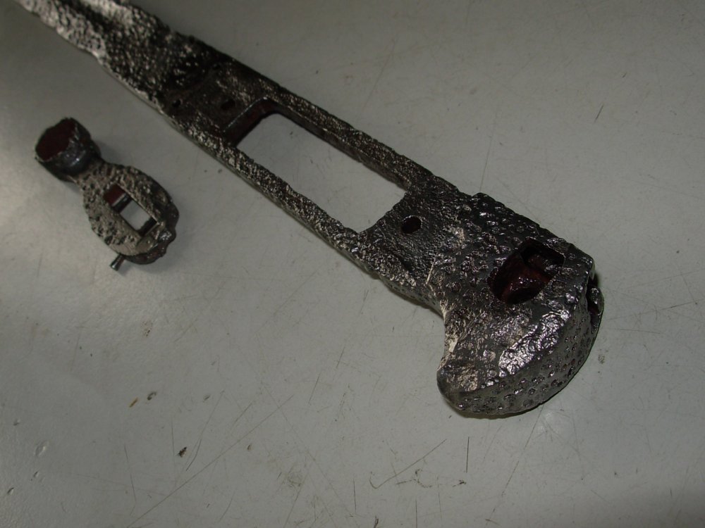

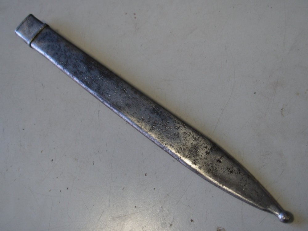

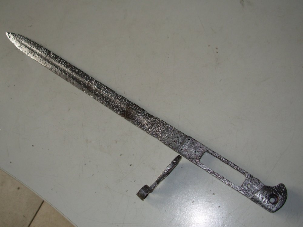

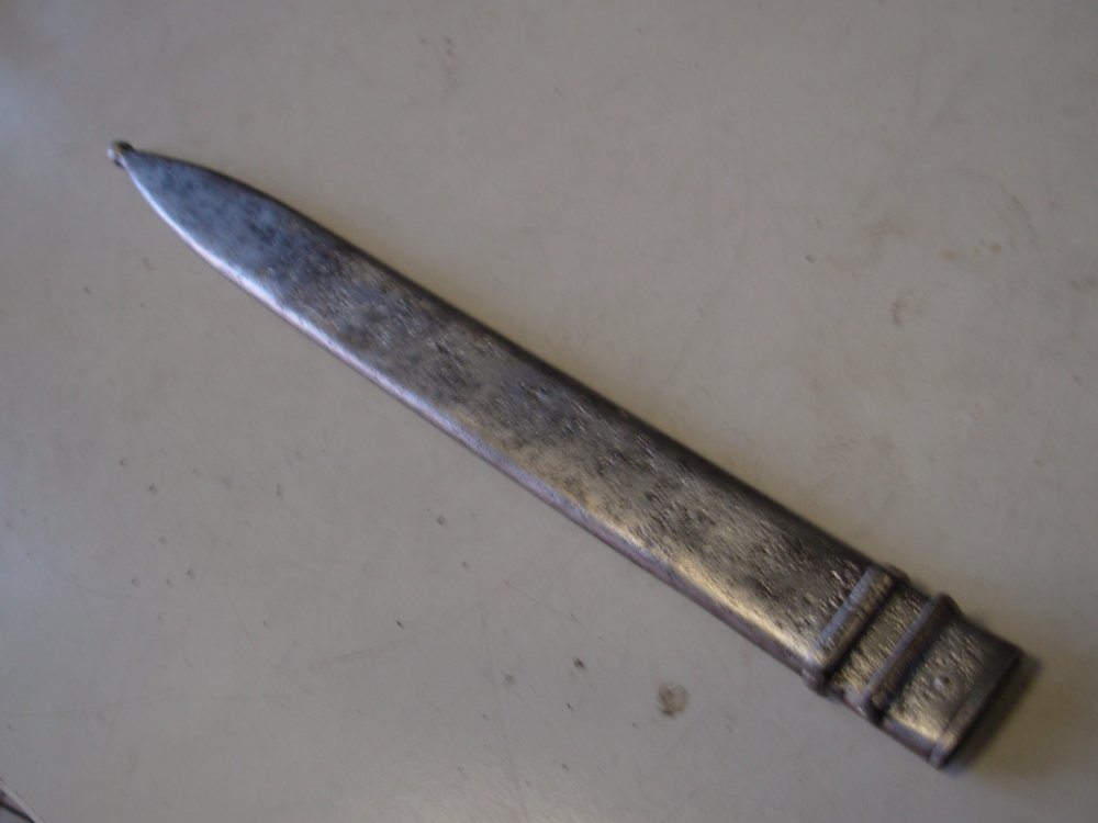

    Проблема , фото не умею выставлять сам , дождусь помощников . Вот в различной стадии обработки , где большие дыры , ставлю латки из гнутого металла .

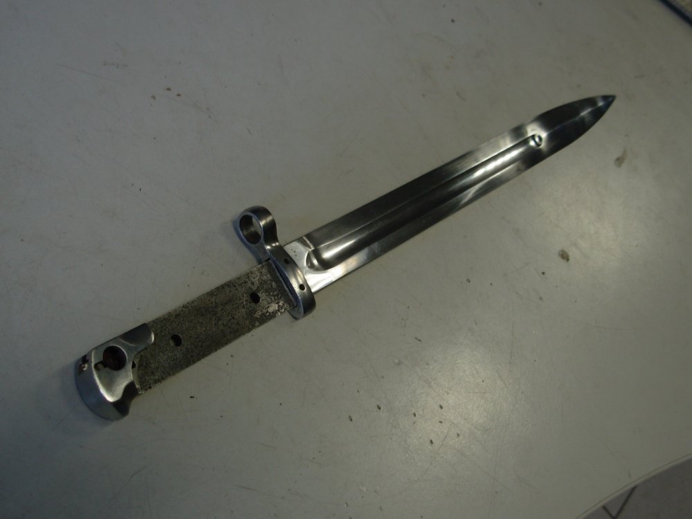

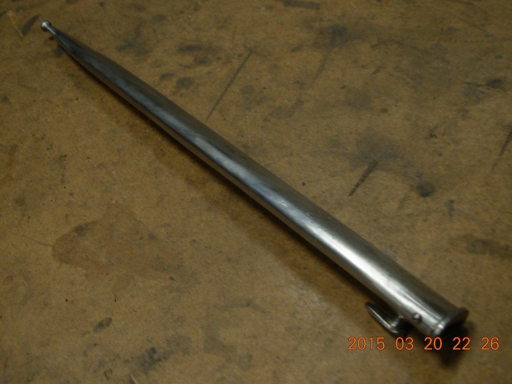

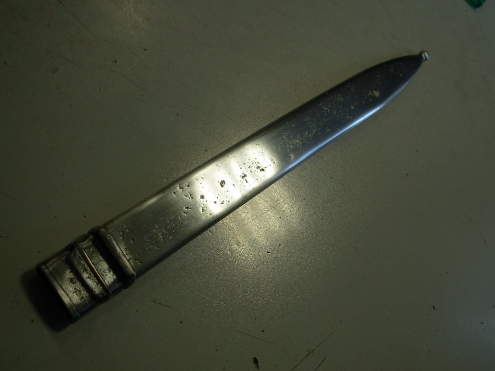

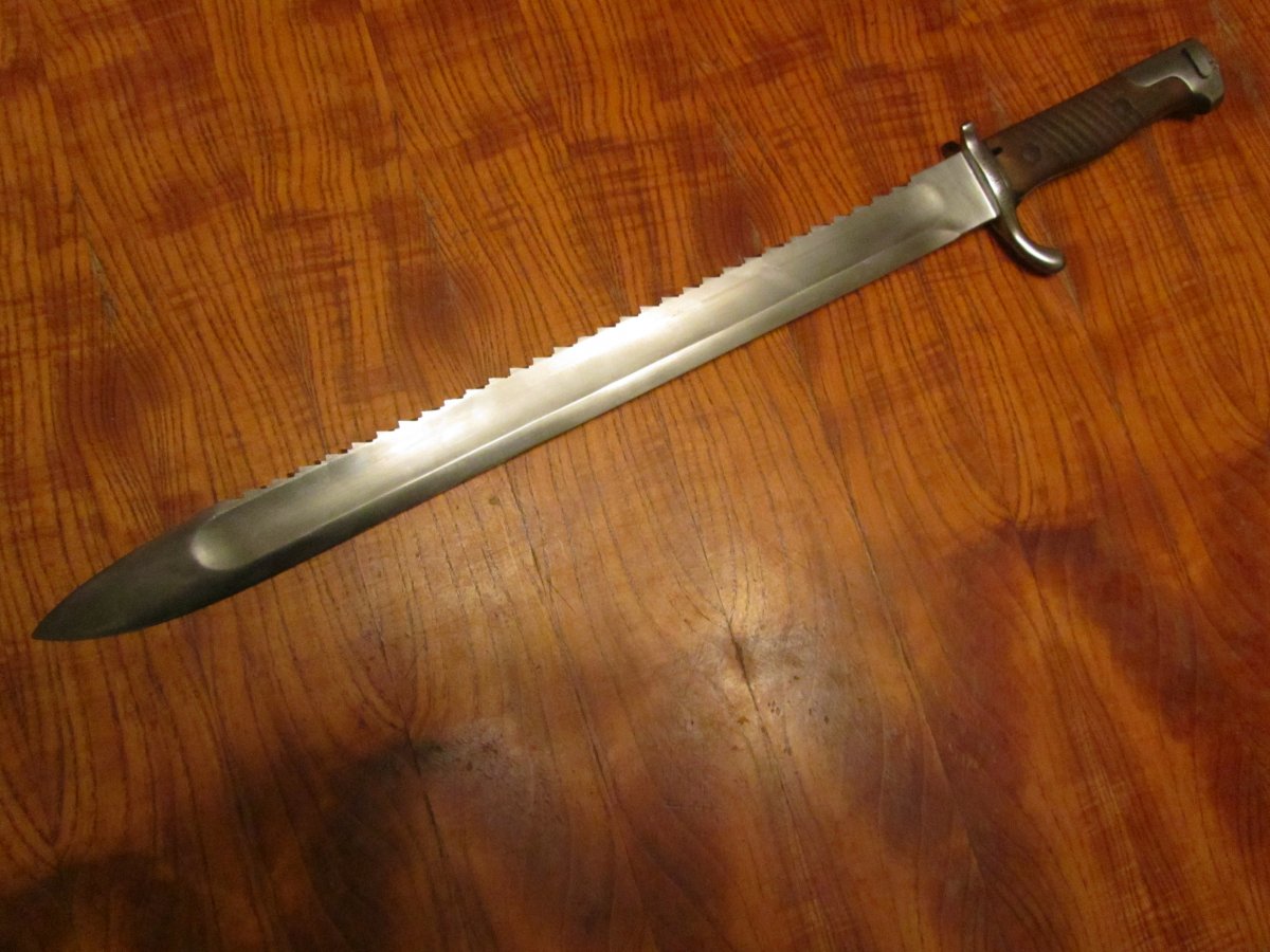

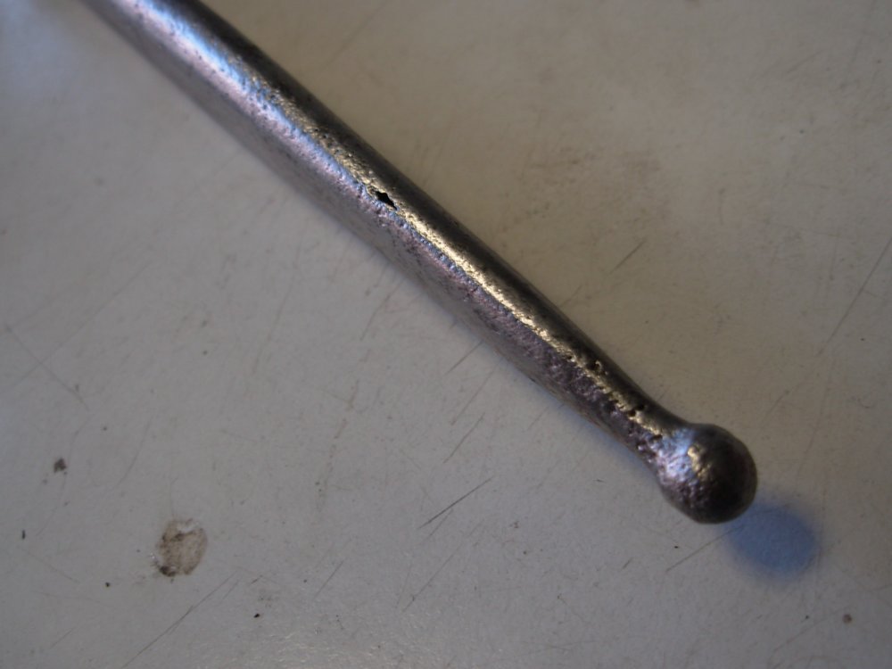

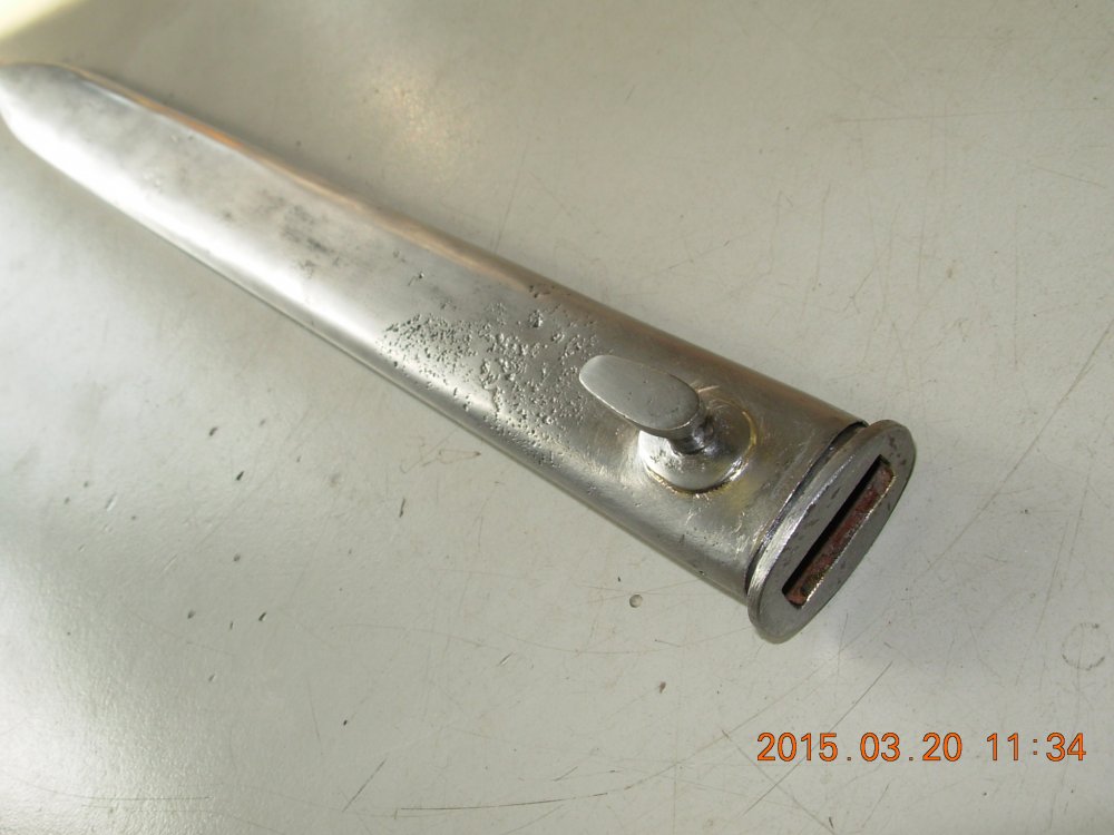

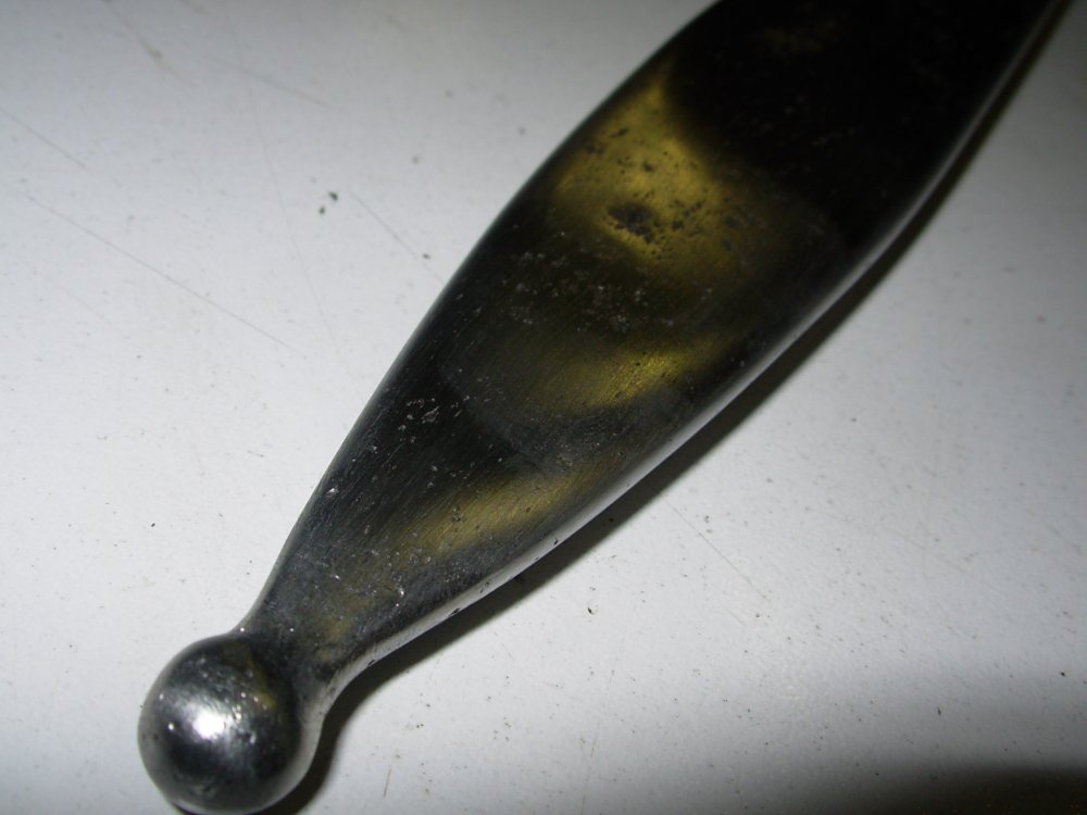

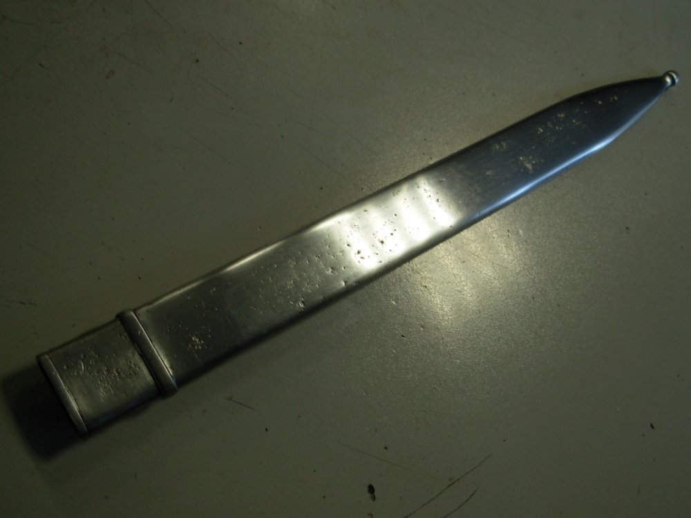

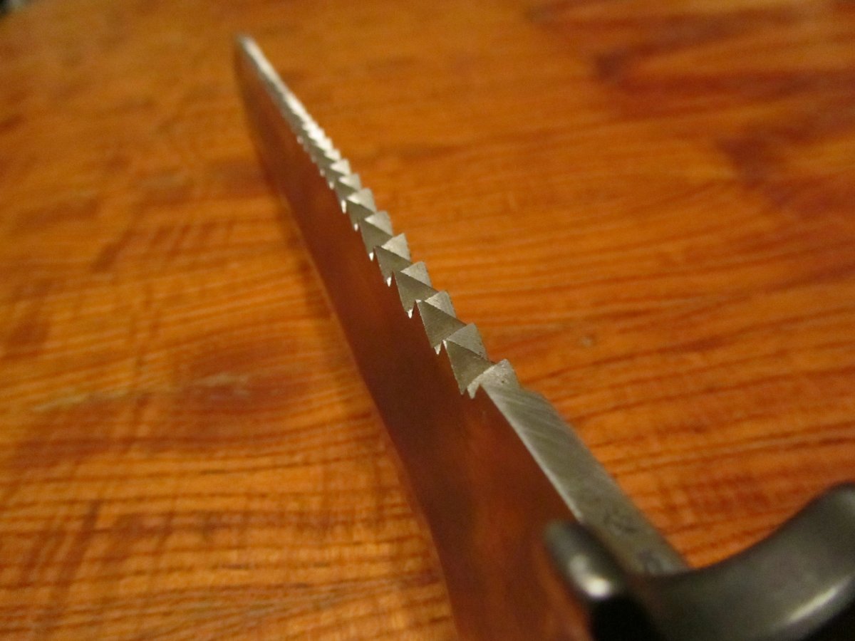

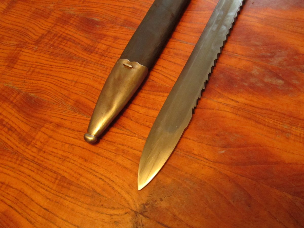

    Я тут немного помазговал и у меня получилось вот так.
    Ножны те же самые, осталось только прикрепить шарик на конце,прошлифовать и поворонить.
    S.O.G., Ervin41, svk063 та 2 іншим подобається це.
  4. svk063
    svk063 Stabsfeldwebel
    1.382
    Россия Самара
    Шарик легко изготовить из колпачковой гайки М5 или М6 только цельноточеной , накрутить на шпильку зажатой в патрон дрели и при вращении обточить напильником до нужного размера , потом открутить и если надо на наковальне сплющить молотком до эллипсоида , припаять латунью . Но у Вас вроде шарик есть .

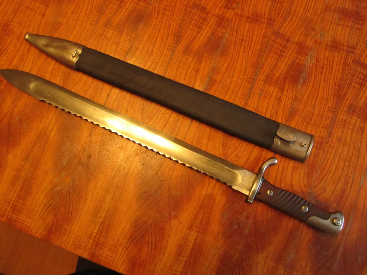

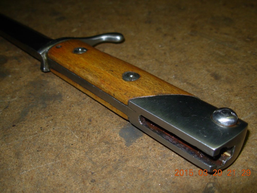

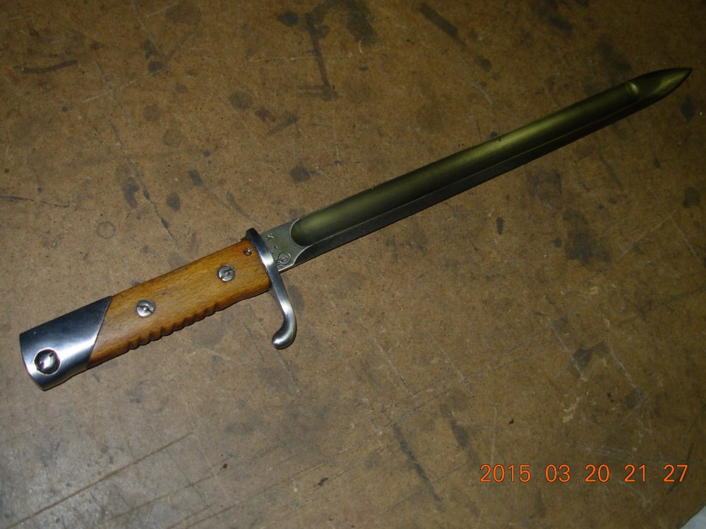

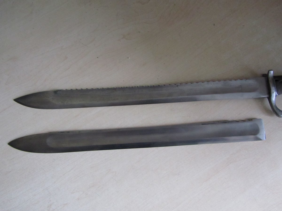

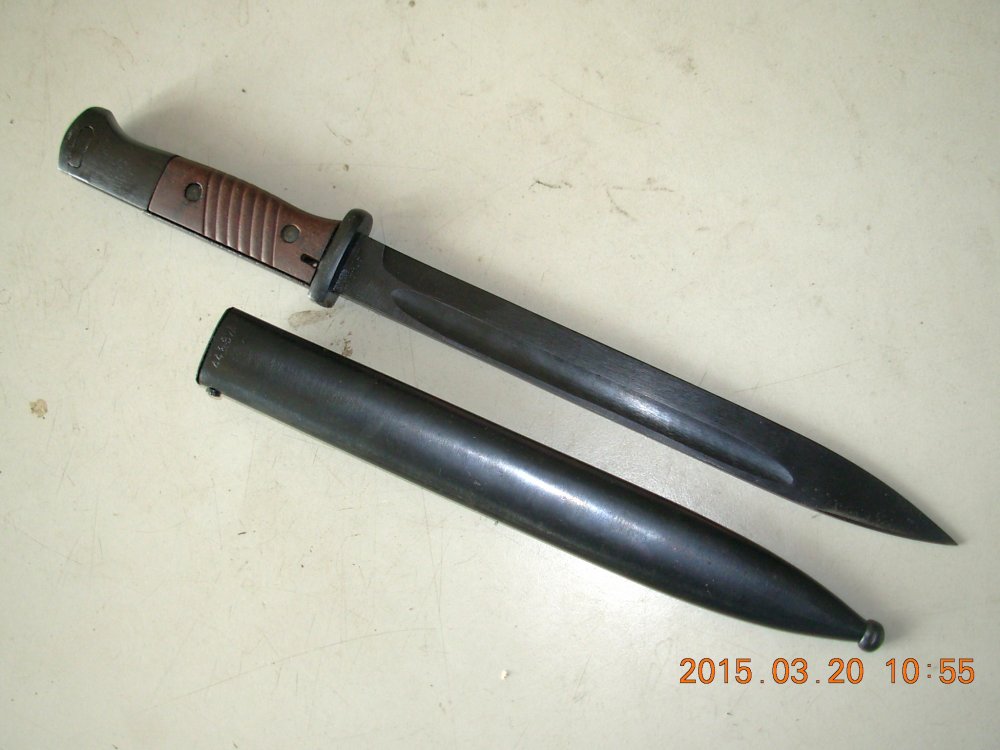

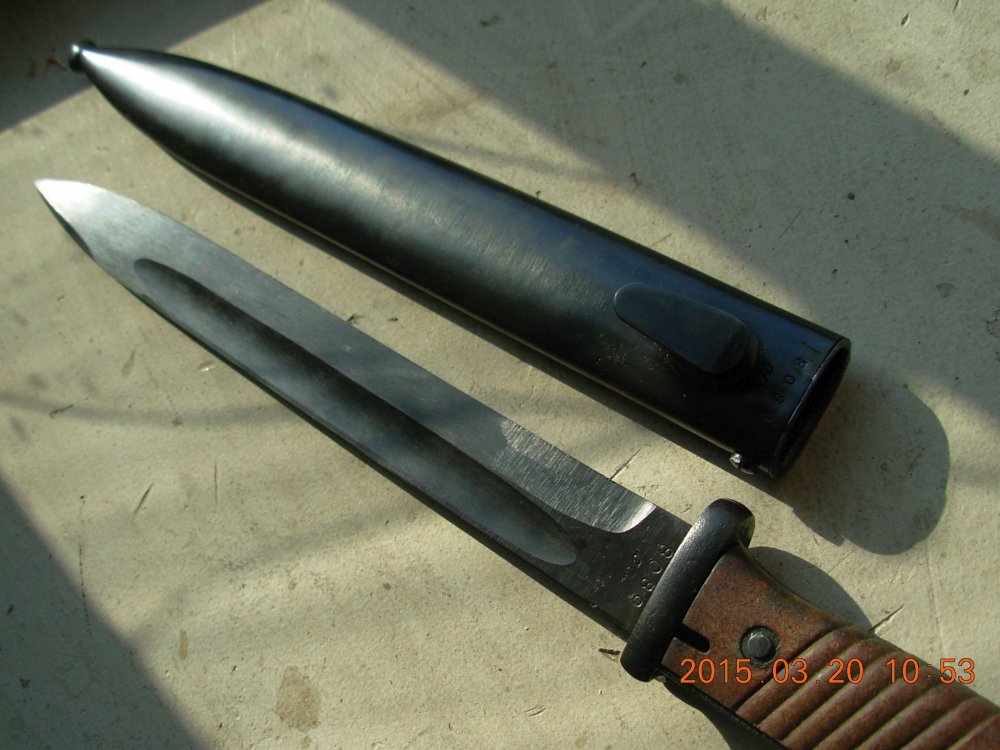

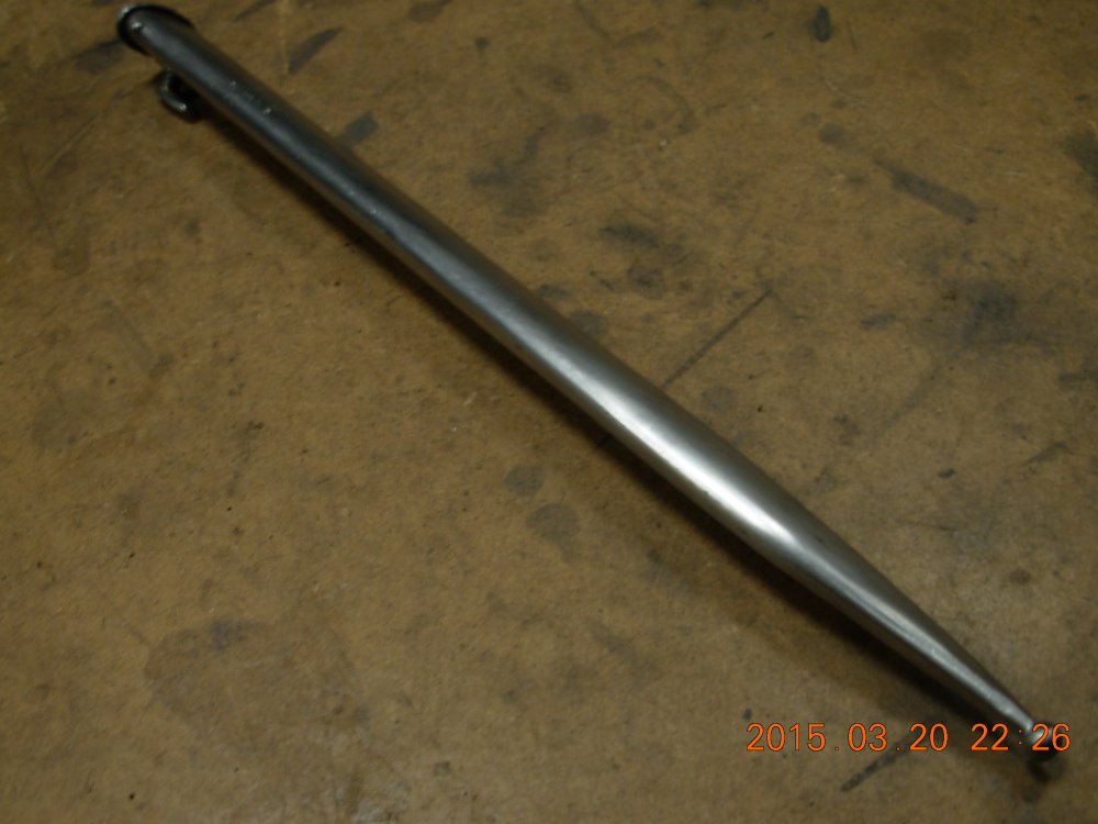

    Вот как получился ASW44.
    S.O.G., фандик, 663 та 5 іншим подобається це.

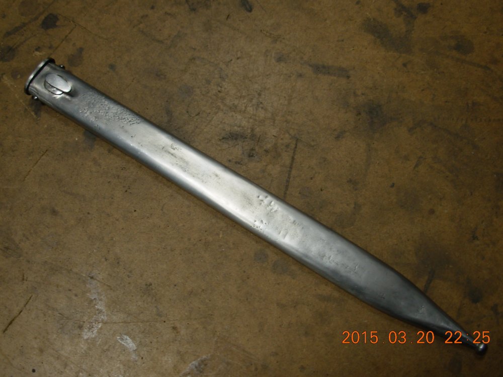

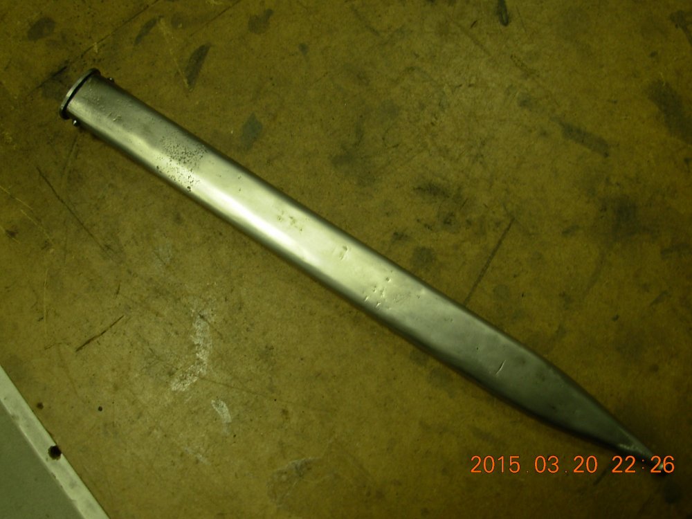

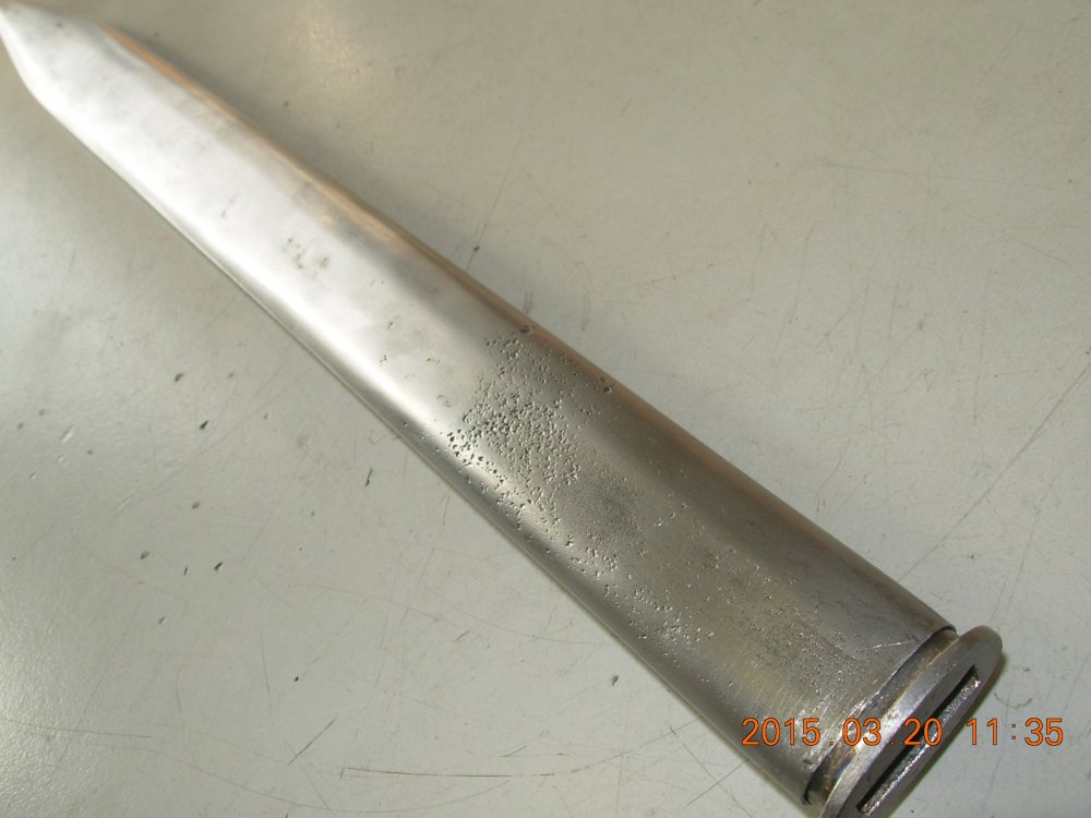

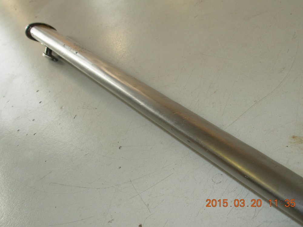

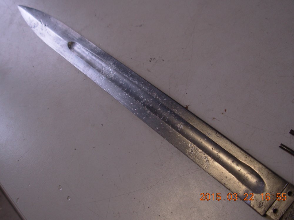

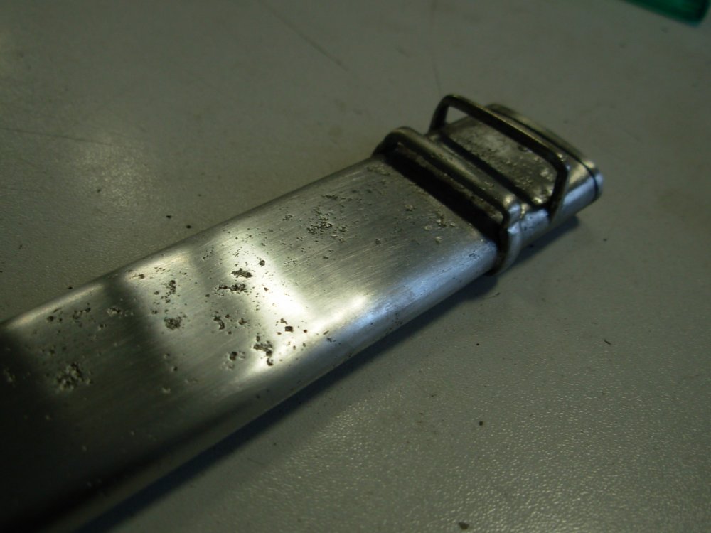

    Ножны Gottscho апосля шлифовки.
    S.O.G., фандик, 663 та 7 іншим подобається це.

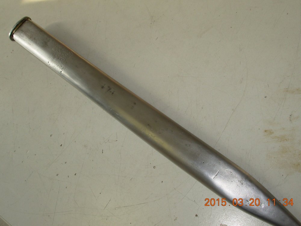

    Осталось поворонить ножны.
    S.O.G., viking38, 663 та 5 іншим подобається це.

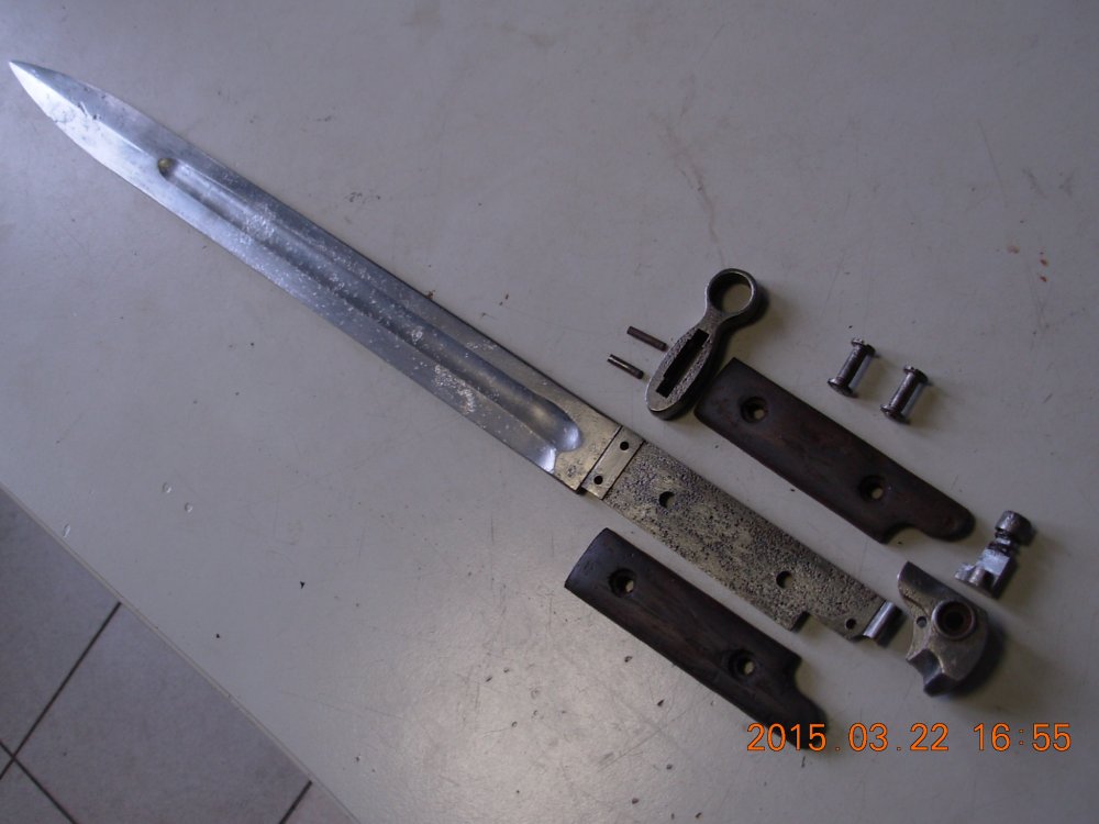

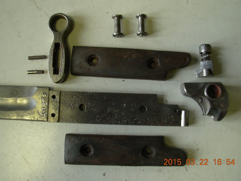

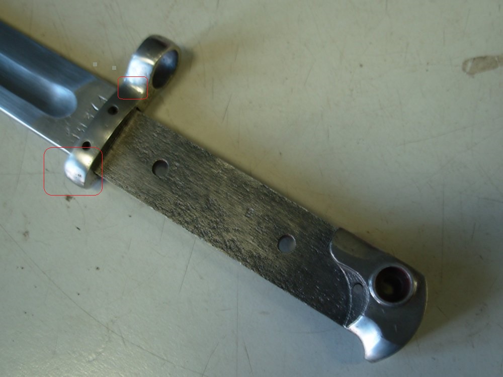

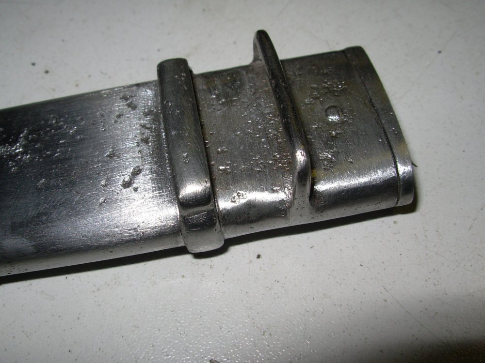

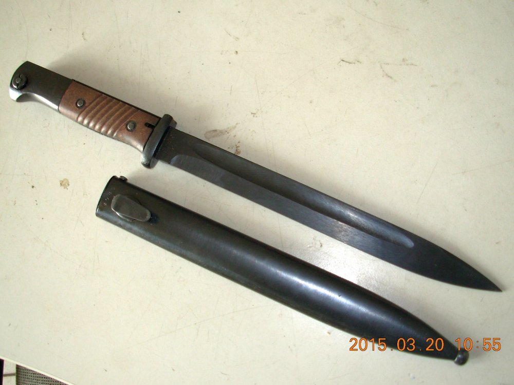

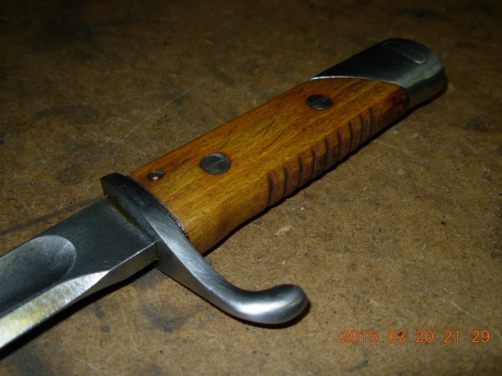

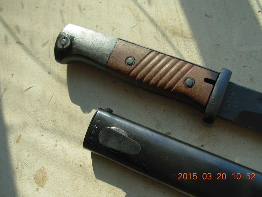

    Разборка и чистка СВТ 38 перед реставрацией.
    Тихай, фандик, 663 та 3 іншим подобається це.

  10. Paul_Gudvin
    Paul_Gudvin Hauptmann
    23
    37
    2.755
    Вінниця

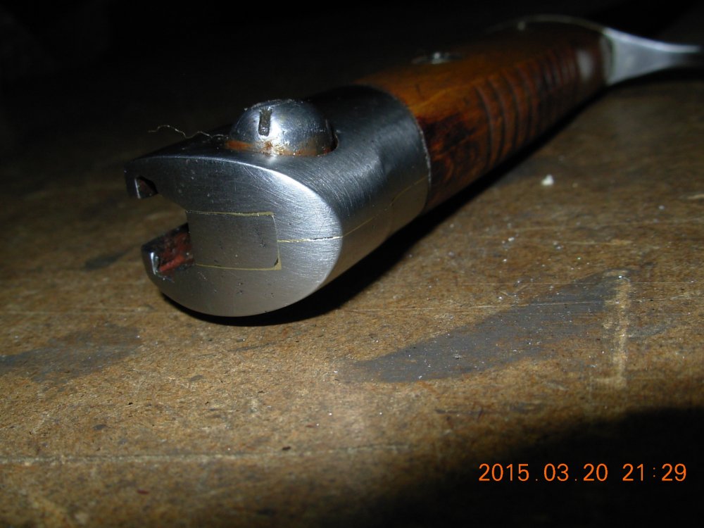

    А як ви вийняли штіфти з гарди?Просто вибивали?
    663 подобається це.
  11. Helmut Hesler
    Helmut Hesler Leutnant
    1.187
    LITHUANIA
    Взял доник, молоток пару раз вдарил и все.
    Просто шты в хорошым сохране и штифты неприржавешые.
    663 та Paul_Gudvin подобається це.

    Продолжение по СВТ38
    L_mila, Тихай, Paul_Gudvin та 6 іншим подобається це.

    а можете сделать чертеж гарды на свт 38?
  18. Helmut Hesler
    1.187
    LITHUANIA
    А как обозначить эти места? Там нет геометрических округлостей.

  19. Jawist
    Jawist General-major
    17
    26
    7.758
    Слобода
    возьмите картон воткните туда штык, обрисуйте гарду потом размеры напишите. а я по фото уже докумекаю.
    663 подобається це.

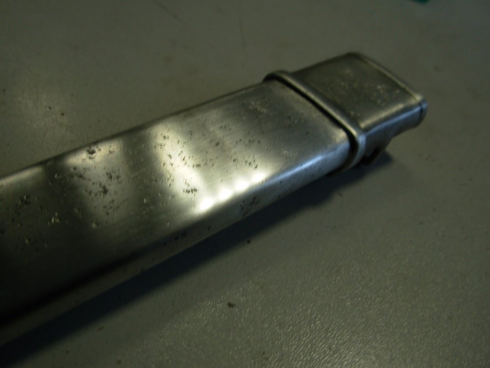

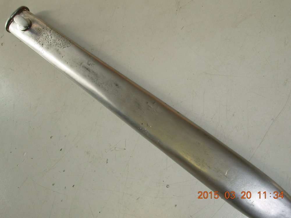

    Ножны СВТ38 до и апосля шлифовки - приготовление к воронению.
    Тихай, 663, Ervin41 та ще 1-му подобається це.

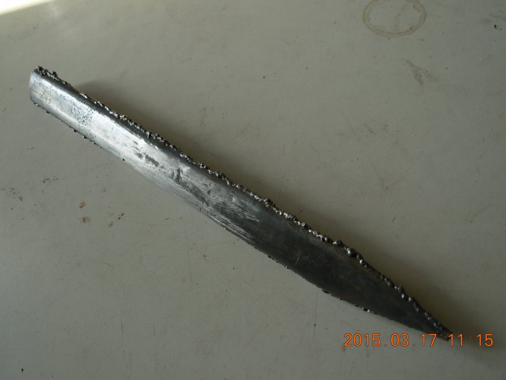

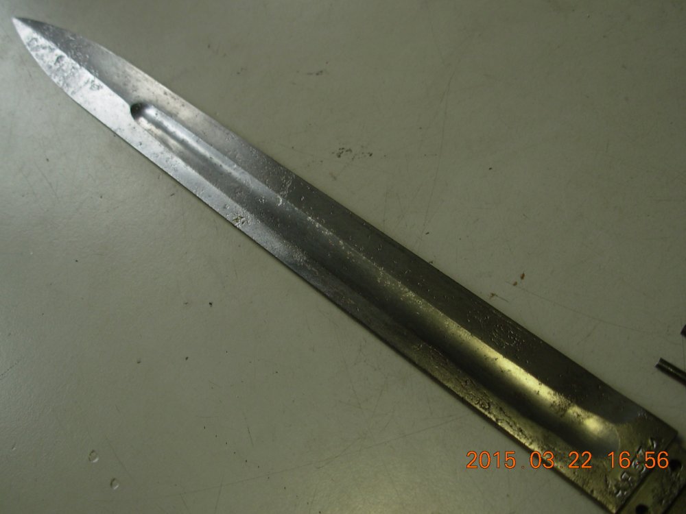

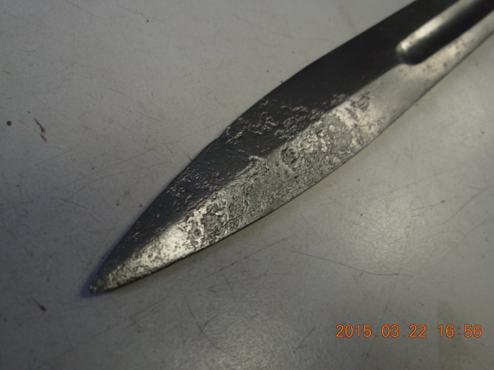

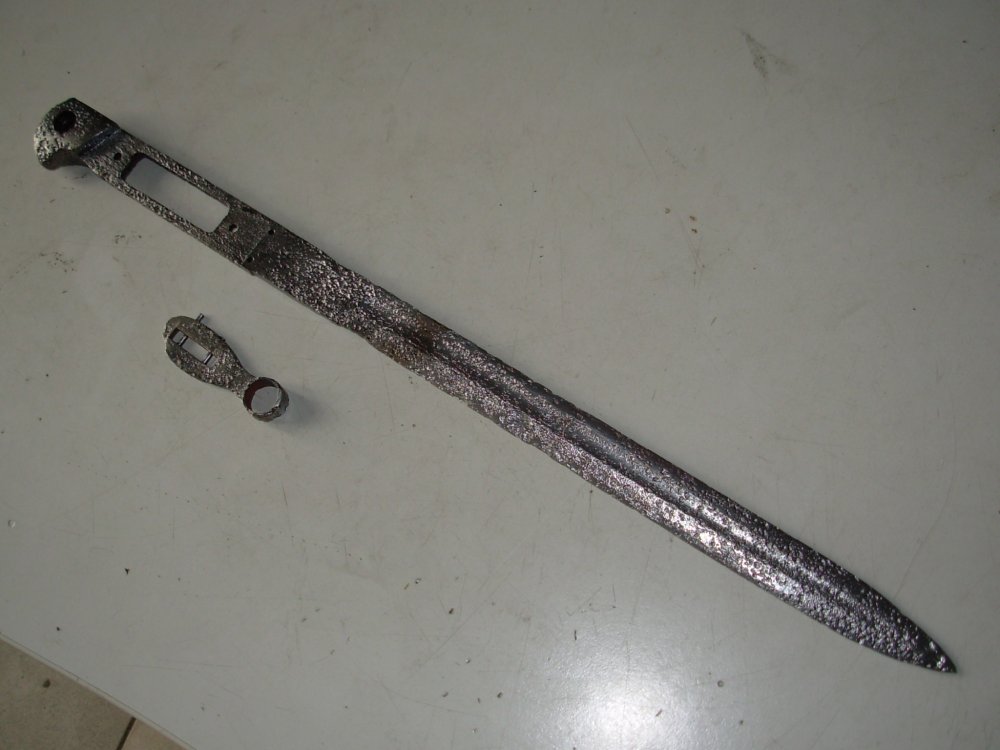

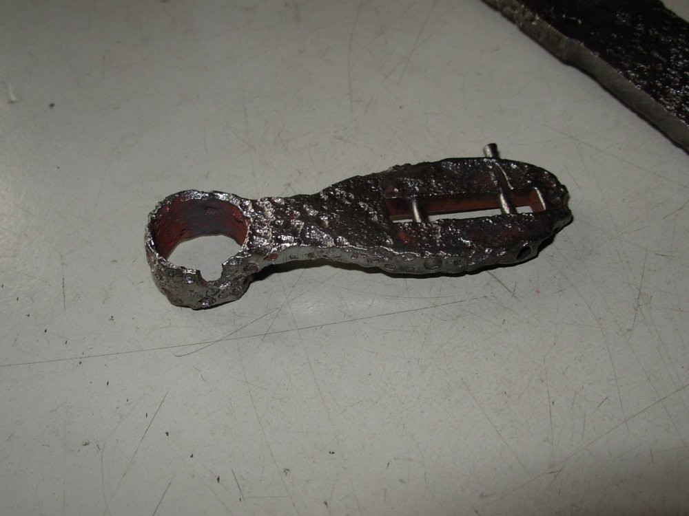

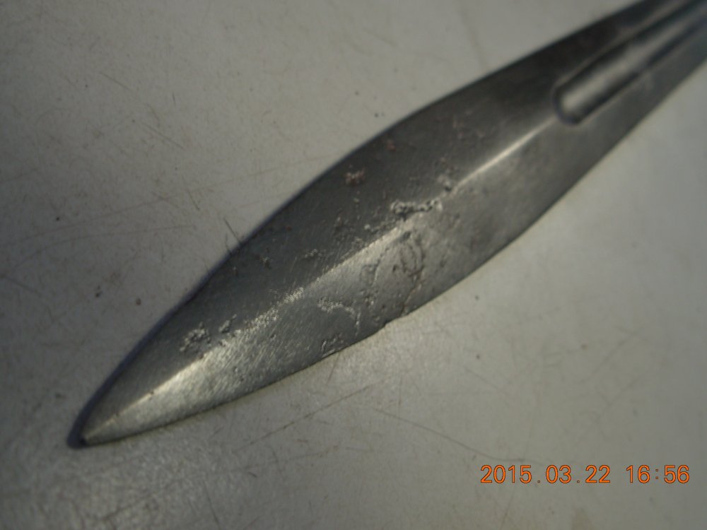

    Вот есще один больной в очень плохом состоянии.
    Подготовливается к длительному лечению.
    Meuller, 663 та tankis подобається це.
  22. Amadeus
    Amadeus Stabsfeldwebel
    1.593
    Евразия
    Вопрос такой, как варите прямой клинок, чтобы он в саблю не сворачивался? Какие способы закрепления с помощью струбцин или что-то еще?
    Sde подобається це.
  23. Helmut Hesler
    1.187
    LITHUANIA
    Я неизползую никаких креплений.
    Ненадо сразу заваривать болшые площади, все ровномерно с обоих сторон и по немногу.
    Апосля каждого провара нагрев автогеном, ежели повело - выравнивание . Промежуточное снятие сварки наждаком или ,,болгаркой,,. Доводка напилником до нужного уровня.
    Ну и так долго и упорно пока покажется что хватит.
    Sde, 663, svk063 та ще 1-му подобається це.

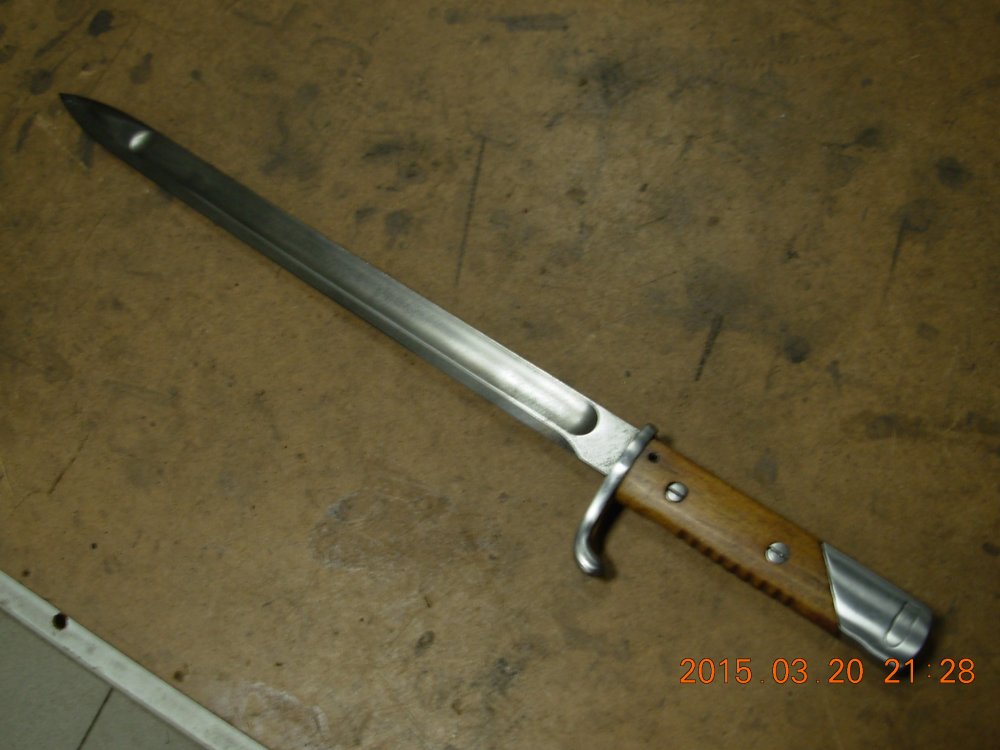

    Вот дошли руки чтоб закончить когдато начатое.
    Montigomo, Валерий Ч, Sde та 9 іншим подобається це.
