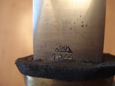

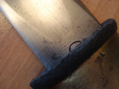

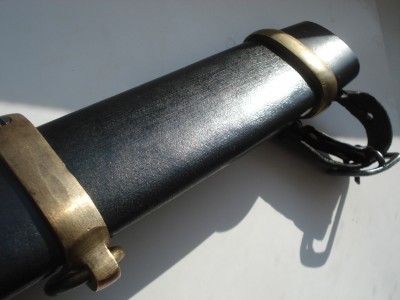

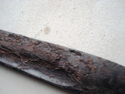

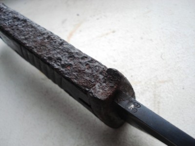

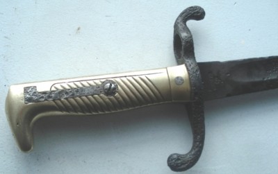

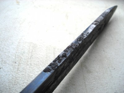

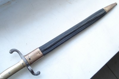

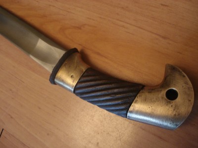

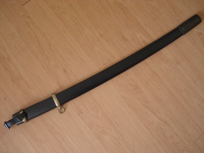

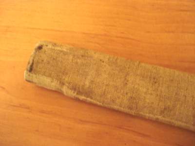

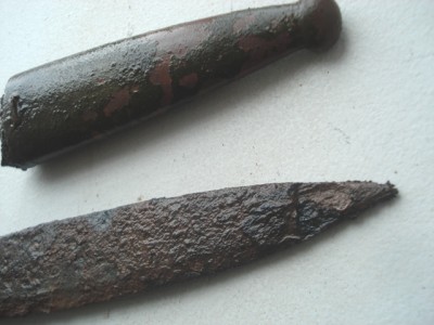

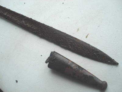

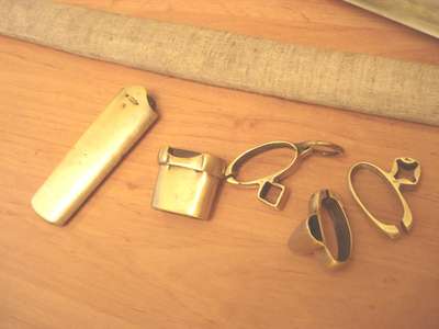

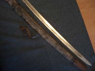

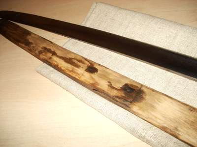

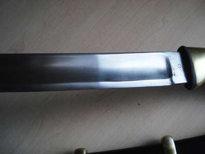

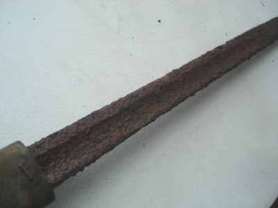

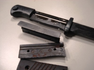

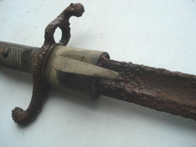

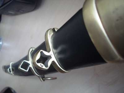

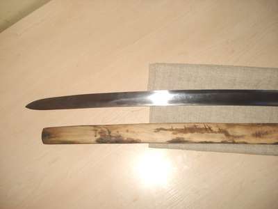

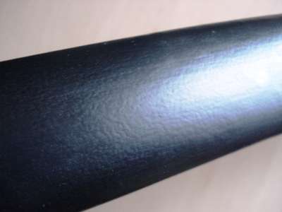

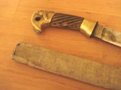

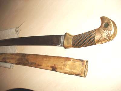

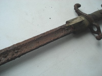

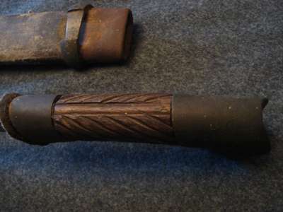

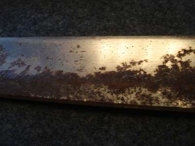

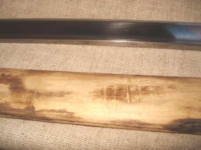

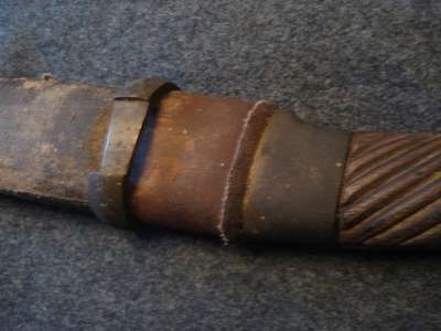

    Начало и продолжение работ.

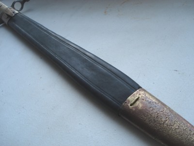

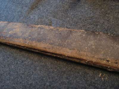

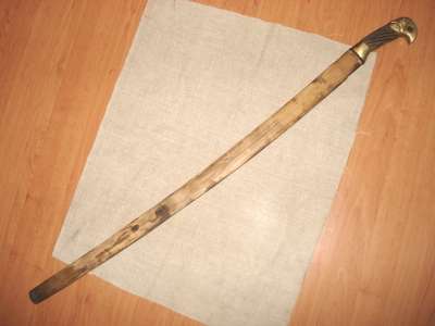

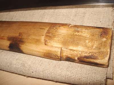

    После склейки дерева ножен следует обтяжка льняной тканью. Потом шпахлевка выравнивание поверхности(относителльно грубовато и небрежно, как в оригинале). Следующим шагом була грунтовка и покраска спецыальной черным лаком.

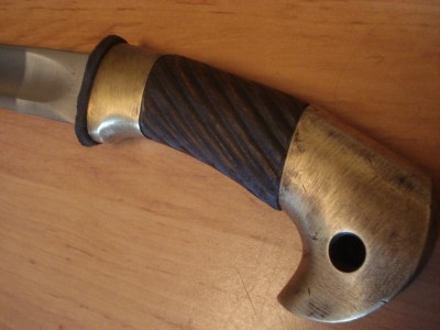

    Понадобилось также клеить дерево рукояти, танировать.

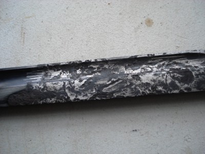

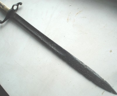

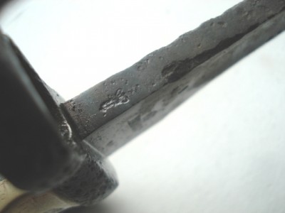

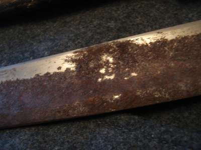

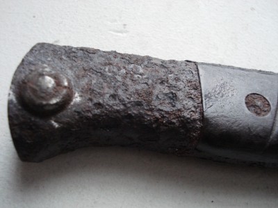

    Лезвие после предворительной/разведовательной очистки.

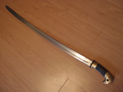

  3. Helmut Hesler
    Helmut Hesler Leutnant
    1.187
    LITHUANIA

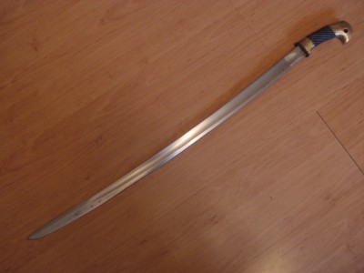

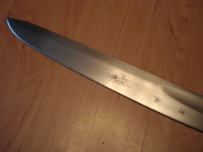

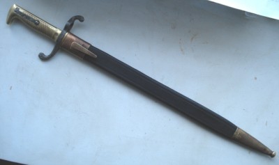

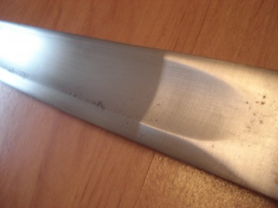

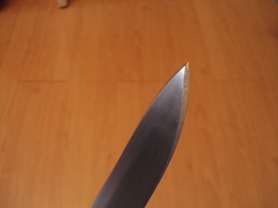

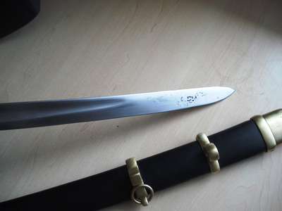

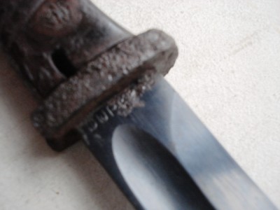

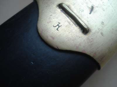

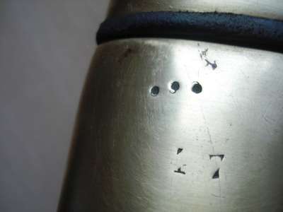

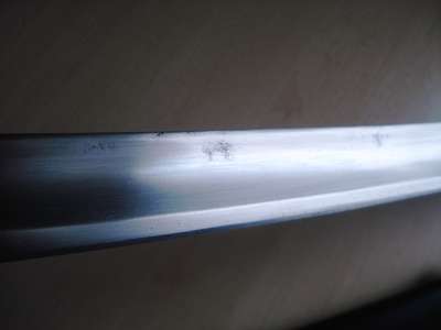

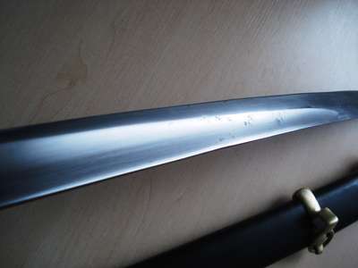

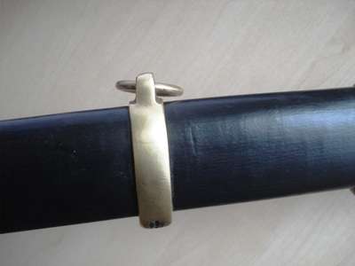

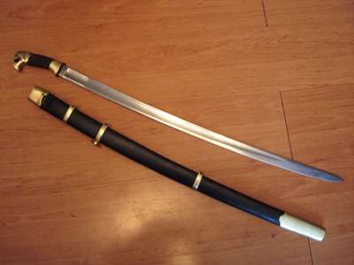

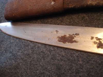

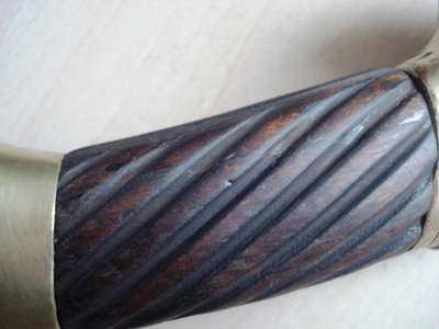

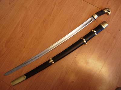

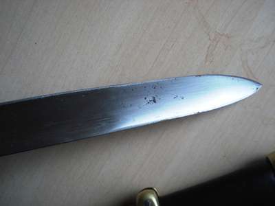

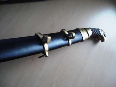

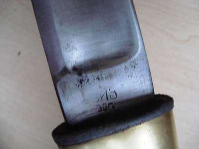

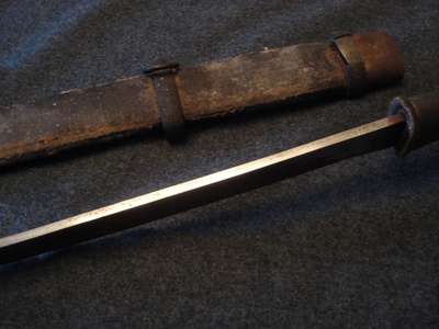

    Вот результат. Думаю теперь смотрется лучше. Жаль что была запущена, на конце лезвия раковины од ржавчины уже слишком глубокие штобы их вывести [​IMG]
    А по просьбе владельца сварку неприменял.

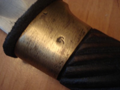

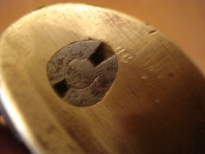

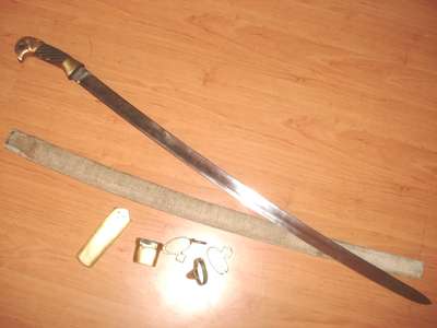

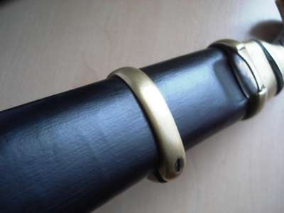

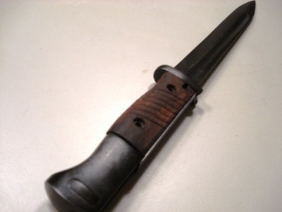

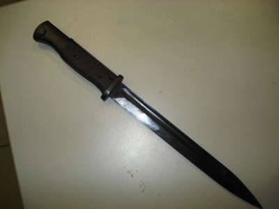

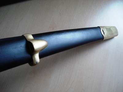

    По желанию владелца - ,,шоб как новый,,
    Как новый думается неполучился, но как говорится - чем богаты.

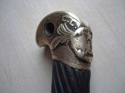

    Здравствуйте, Ваше мастерство впечатляет, а самое главное - основательность и аккуратность работы - вещь как новая и такой останется на долгие годы. Подскажите - на шашку черен и ножны березовые, каверны полностью каким способом вычищаете?

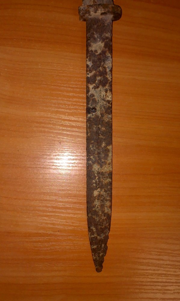

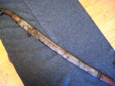

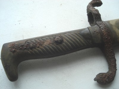

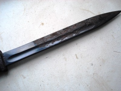

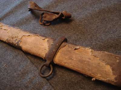

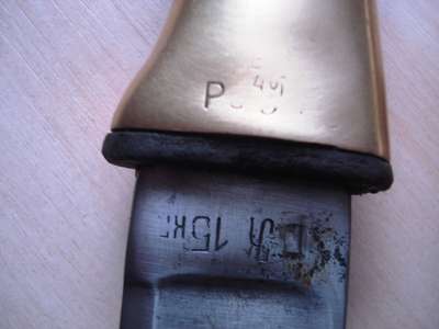

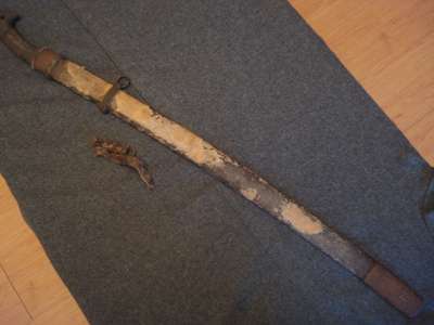

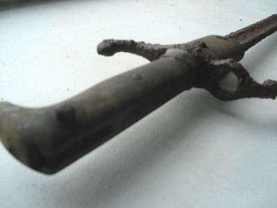

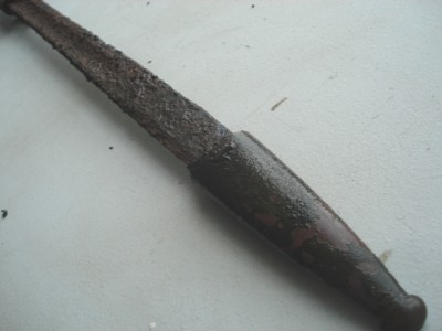

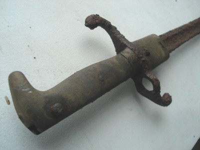

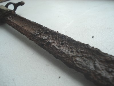

    Еще одна шашка.
    Найдена на чердаке хутора в Польше и куплена моим колегой с Литвы.

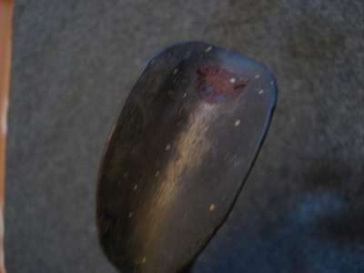

    Вот так выглядет теперь.

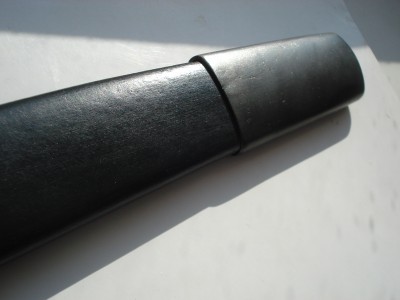

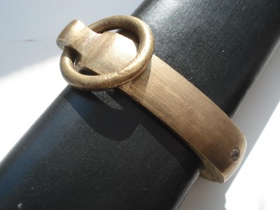

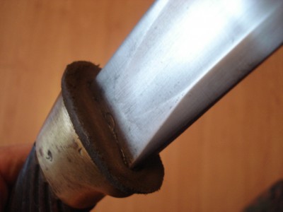

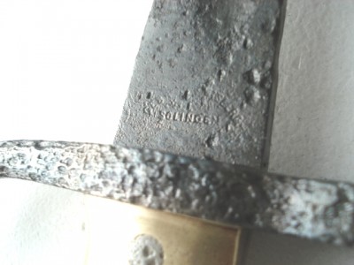

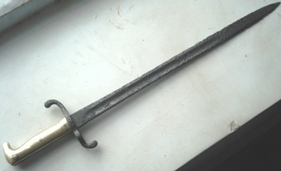

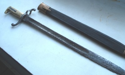

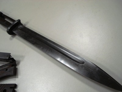

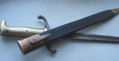

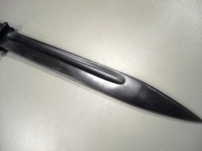

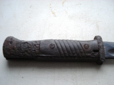

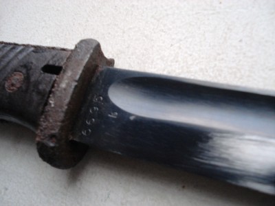

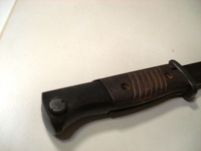

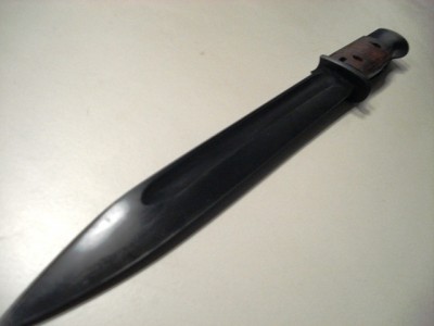

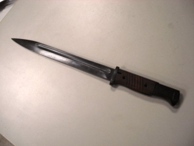

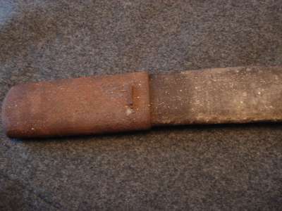

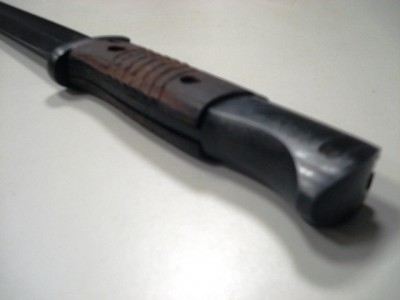

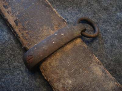

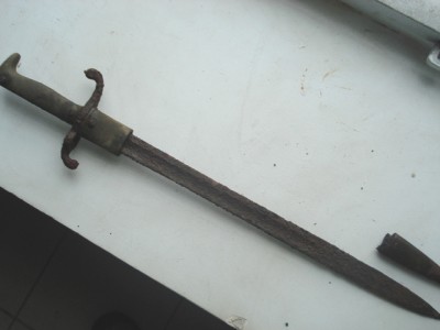

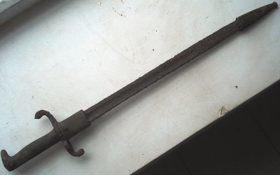

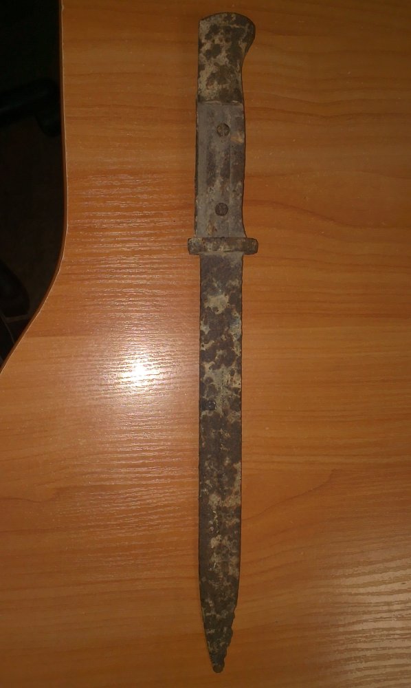

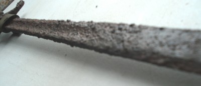

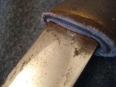

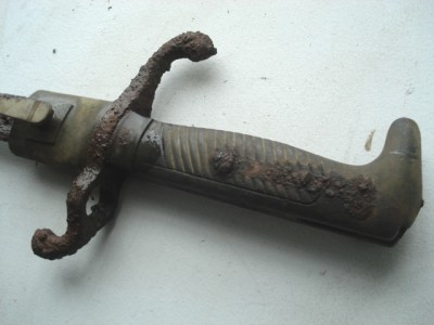

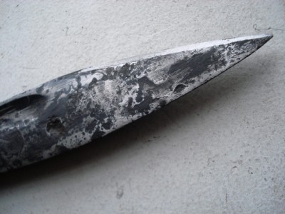

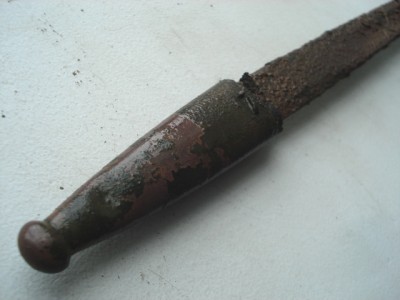

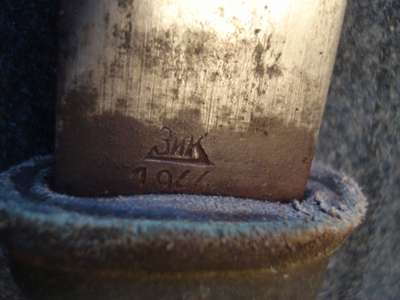

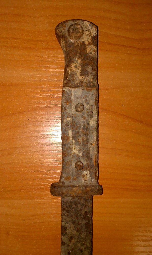

    Тут вот принесли такой штык когдато , попросили только почистить и доделоть коженную часть ножен.
    S.O.G., шеврон, tankis та ще 1-му подобається це.
  18. Helmut Hesler
    1.187
    LITHUANIA

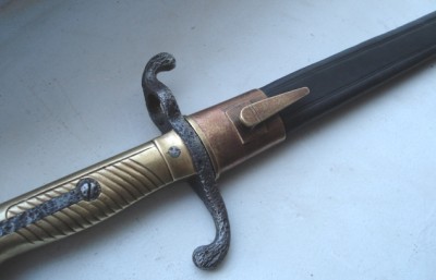

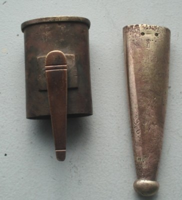

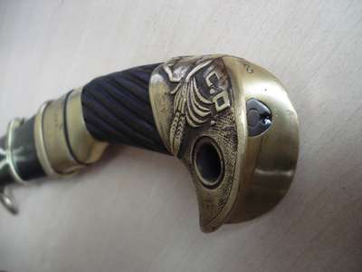

  26. Ges Gesh
    Ges Gesh Gefreiter
    79
    ПОДСКАЖИТЕ ЧТО ЗА САБЛЯ ПЕРВАЯ НА ФОТКАХ Я НАХОДИЛ ТАКИЕ-ЖЕ ЗАПЧАСТИ ОТ РУКОЯТИ
