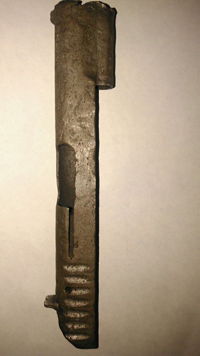

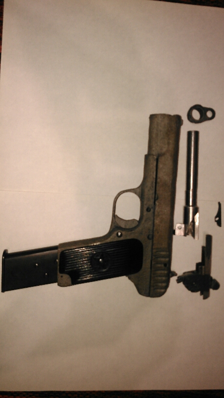

    Приветствую господа!
    Параллельно с проектом реставрации Кольта 1911
    https://reibert.info/threads/restavracija-colt-1911.1200128/ был в работу взят ещё один не менее уважаемый мною пистолет.

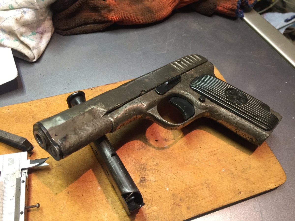

    Тульский Токарева достался в сомнительном состоянии
    С одной стороны геометрия деталей и поверхностей изначально как донора под СХП была в удовлетворительном состоянии.
    Но очень не дальновидно, предыдущим владельцем был произведён пескоструй, который подкинет в работе много грусти)

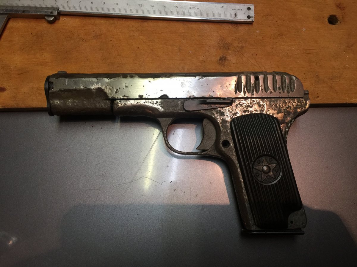

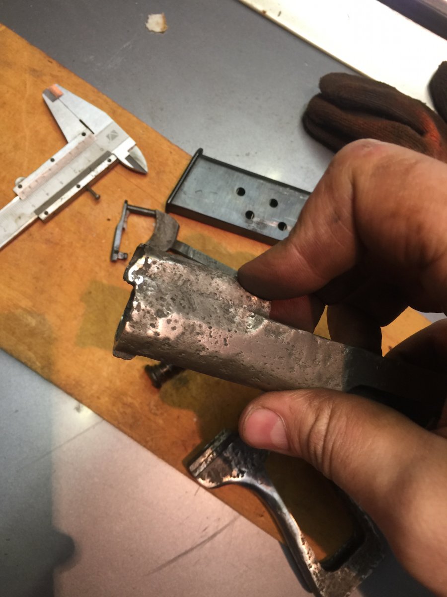

    И так вот какой комплект приехал от камрада

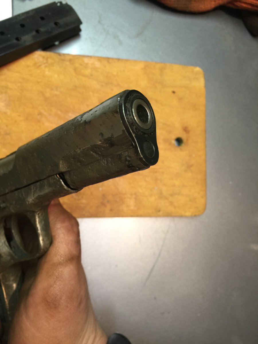

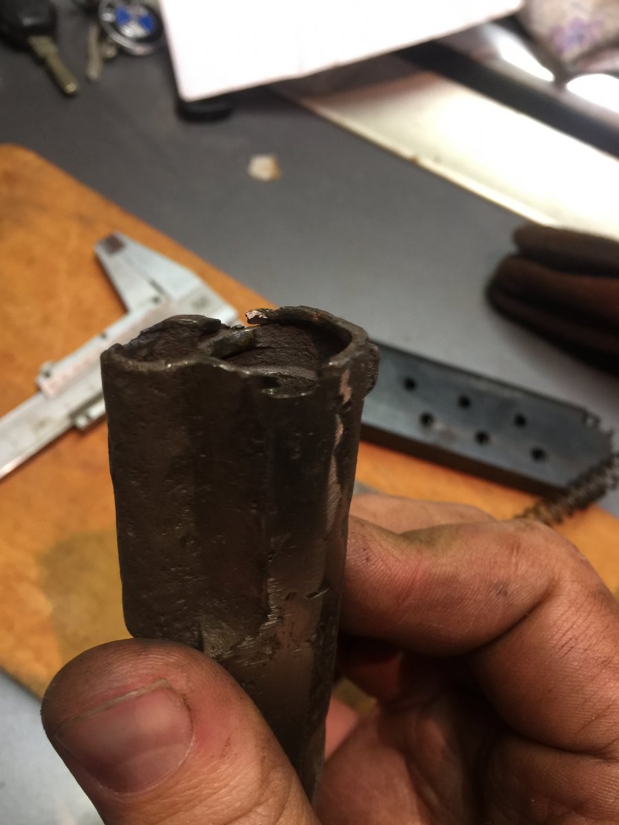

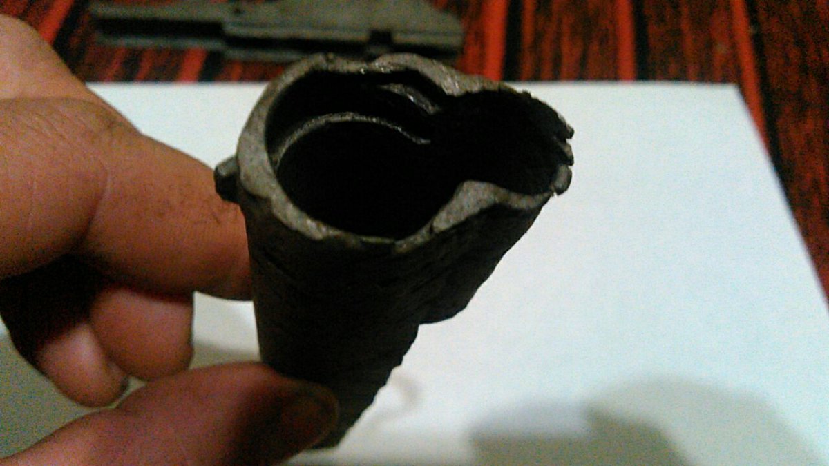

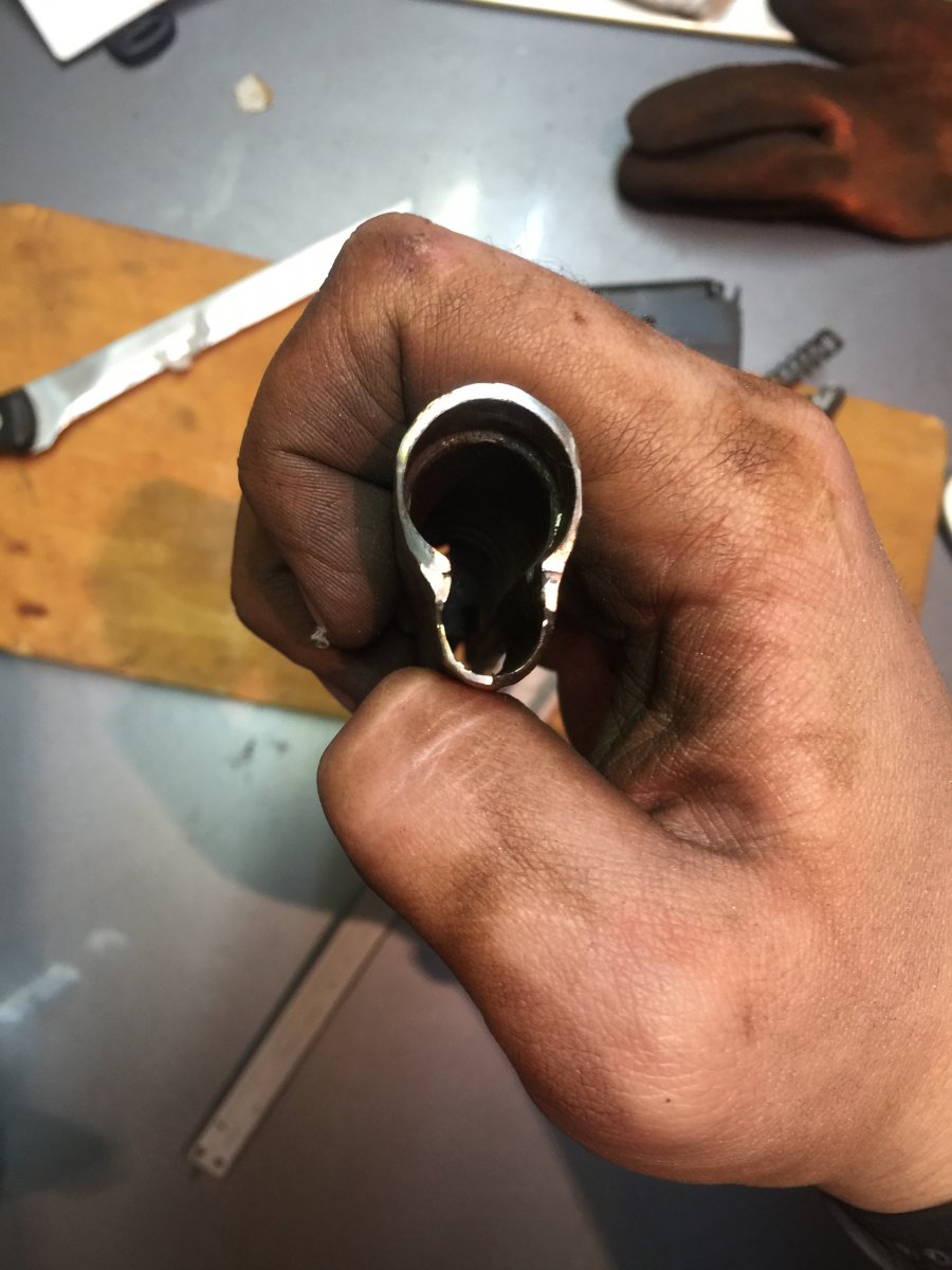

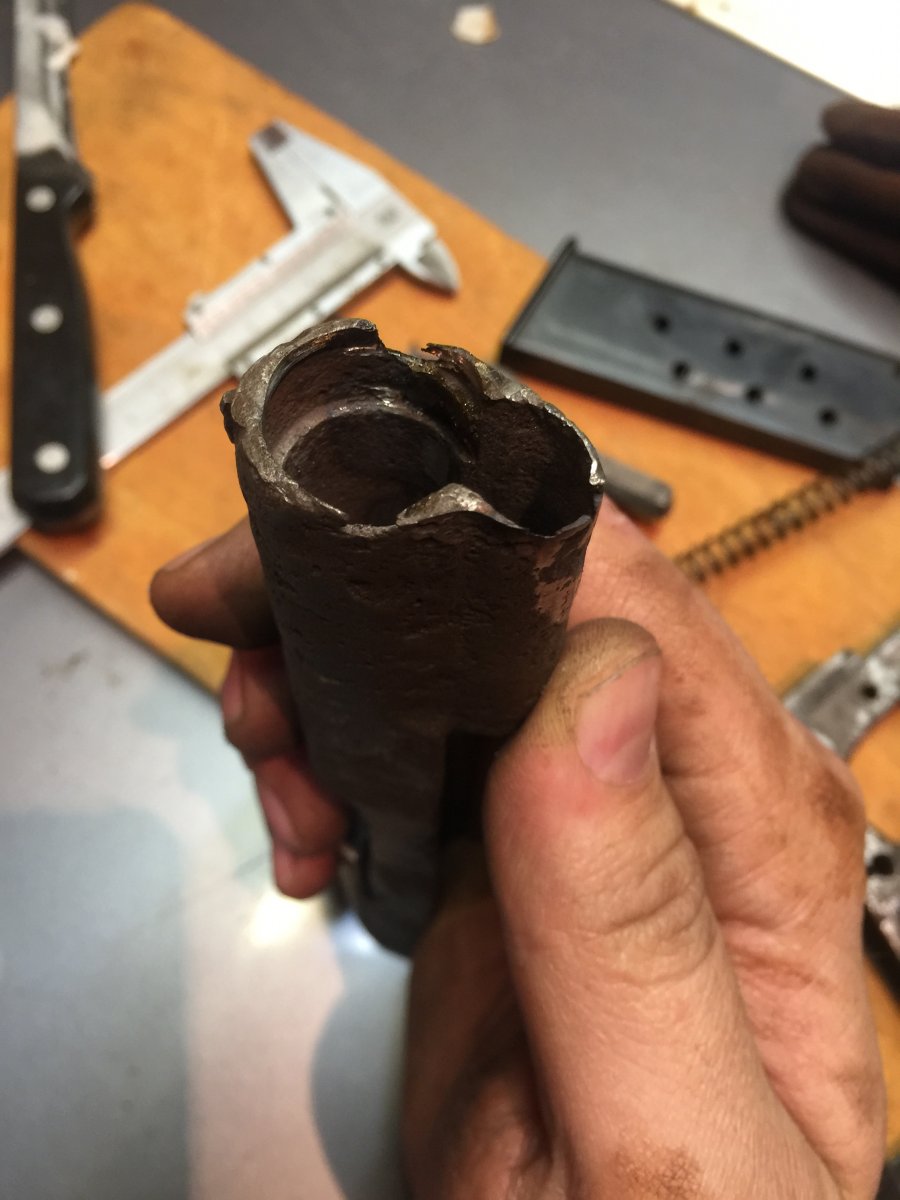

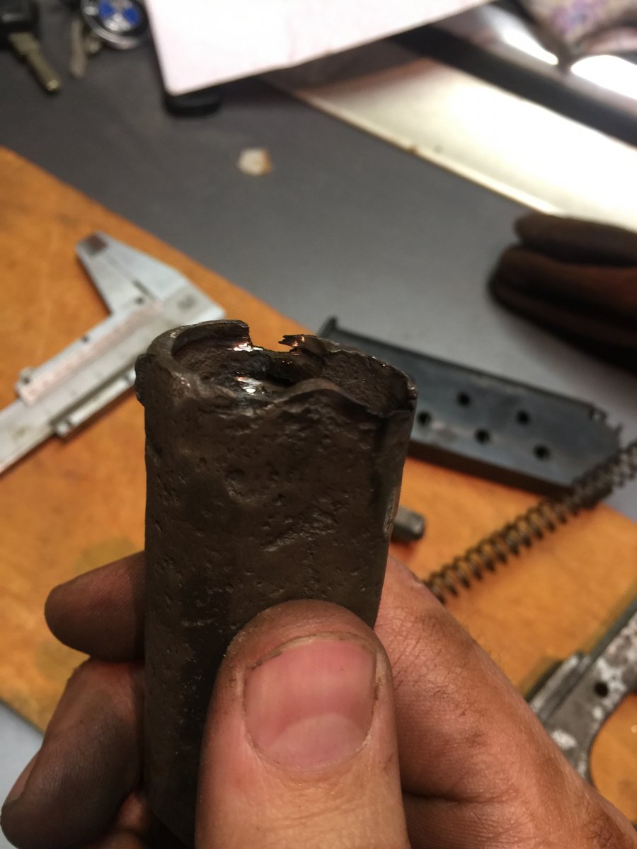

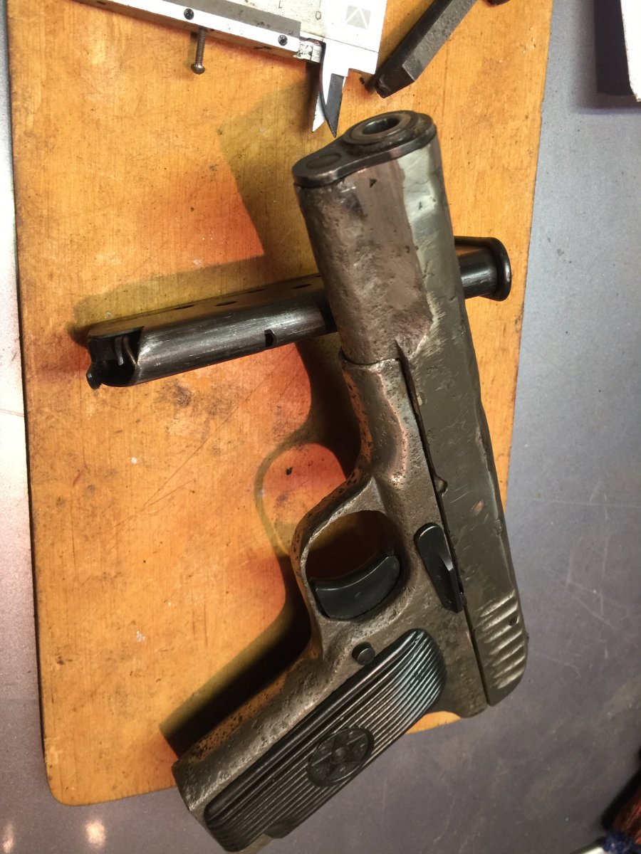

    При детальном осмотре пациент не подавал признаков целостности

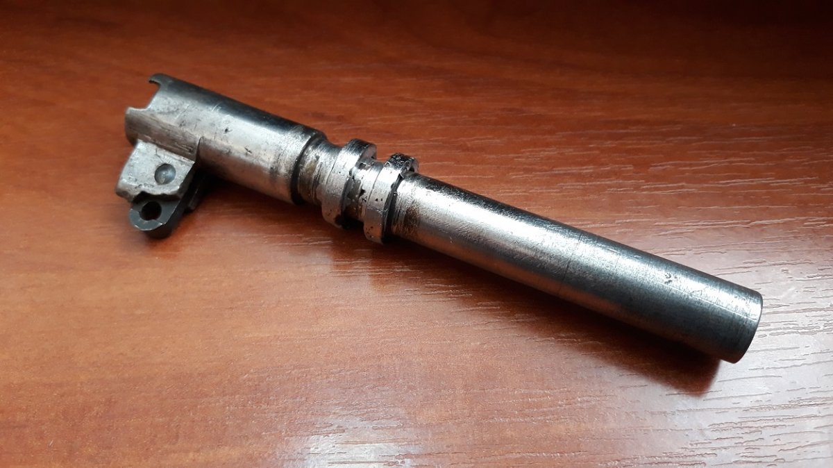

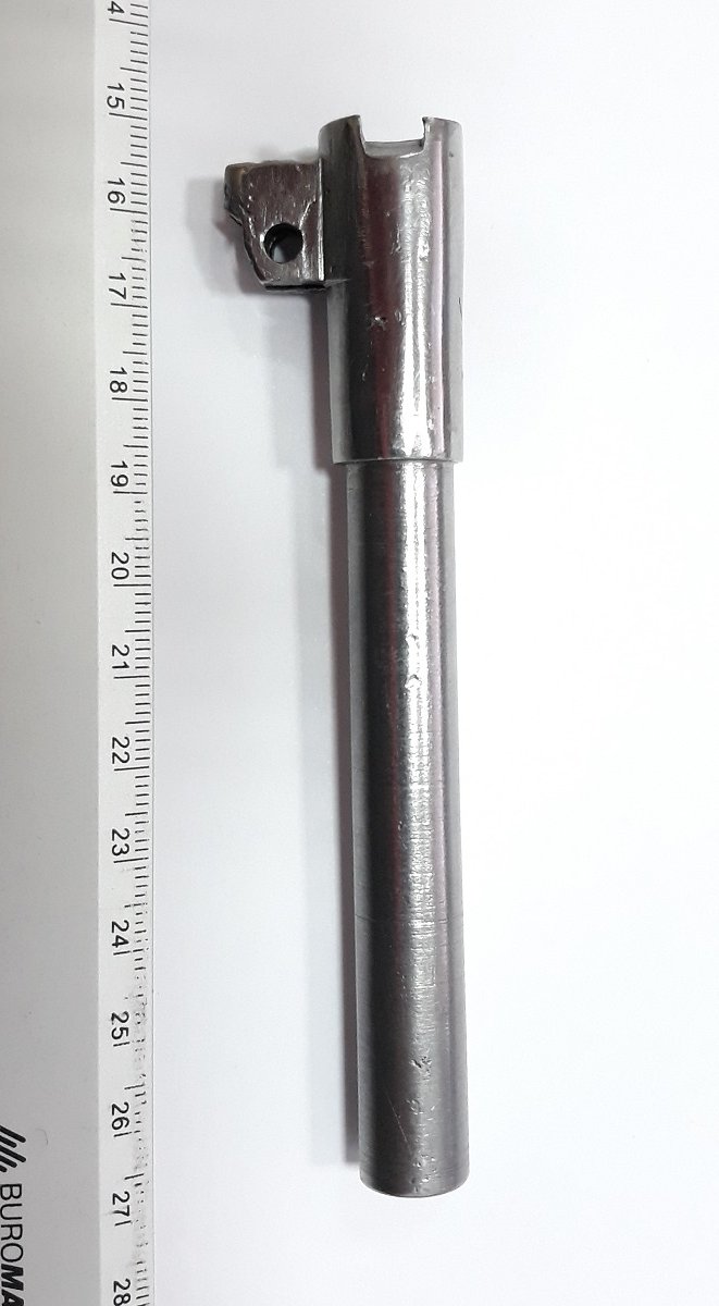

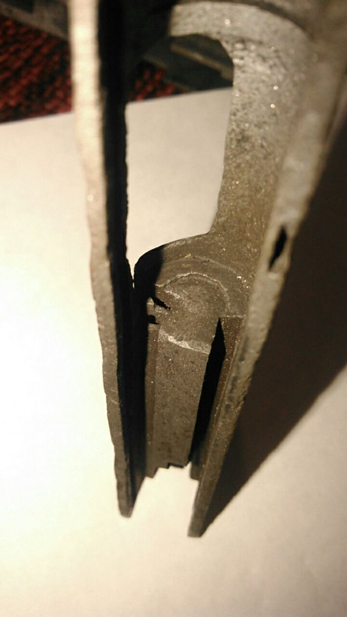

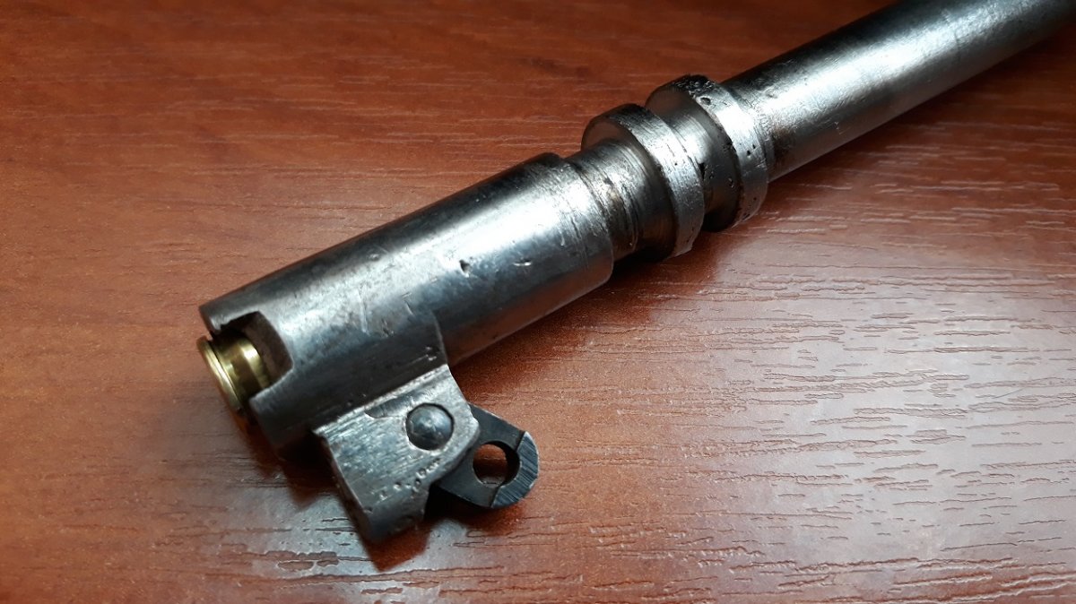

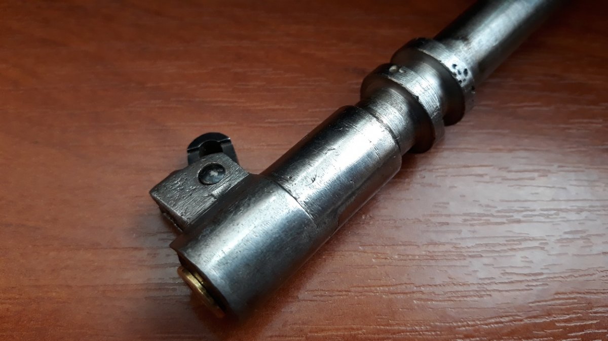

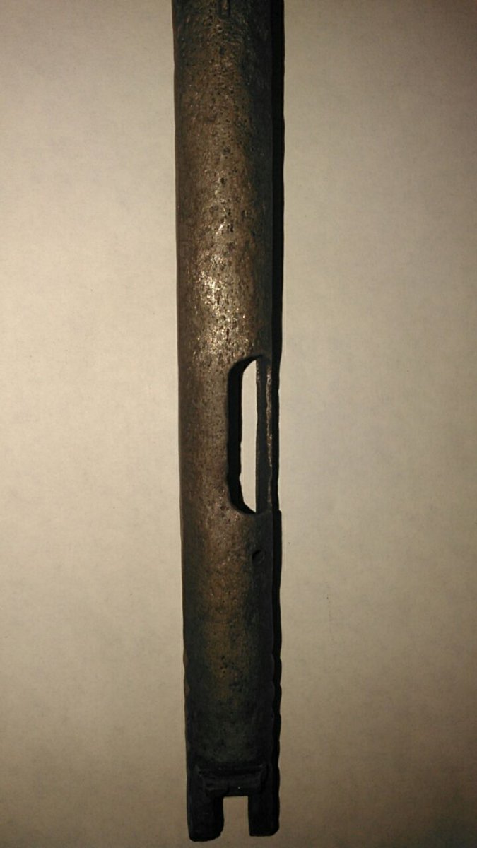

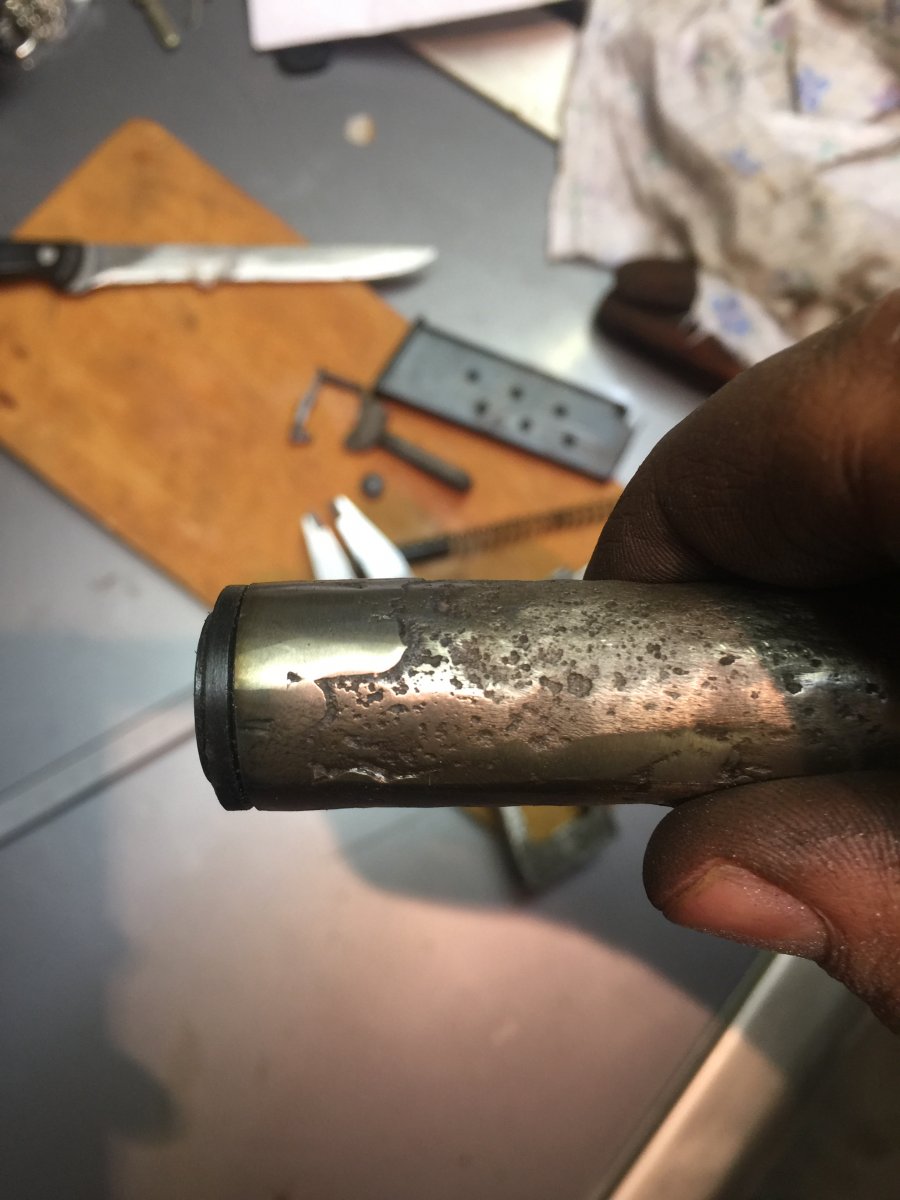

    Тут же был замечен не плохой исходник для СХП стволика. Единственное что был упорот визуально и не в размерах, после восстановления колец одним из Именитых мастеров форума.
    На белом фоне фото до работы
    Внутрянка не тронута изначально

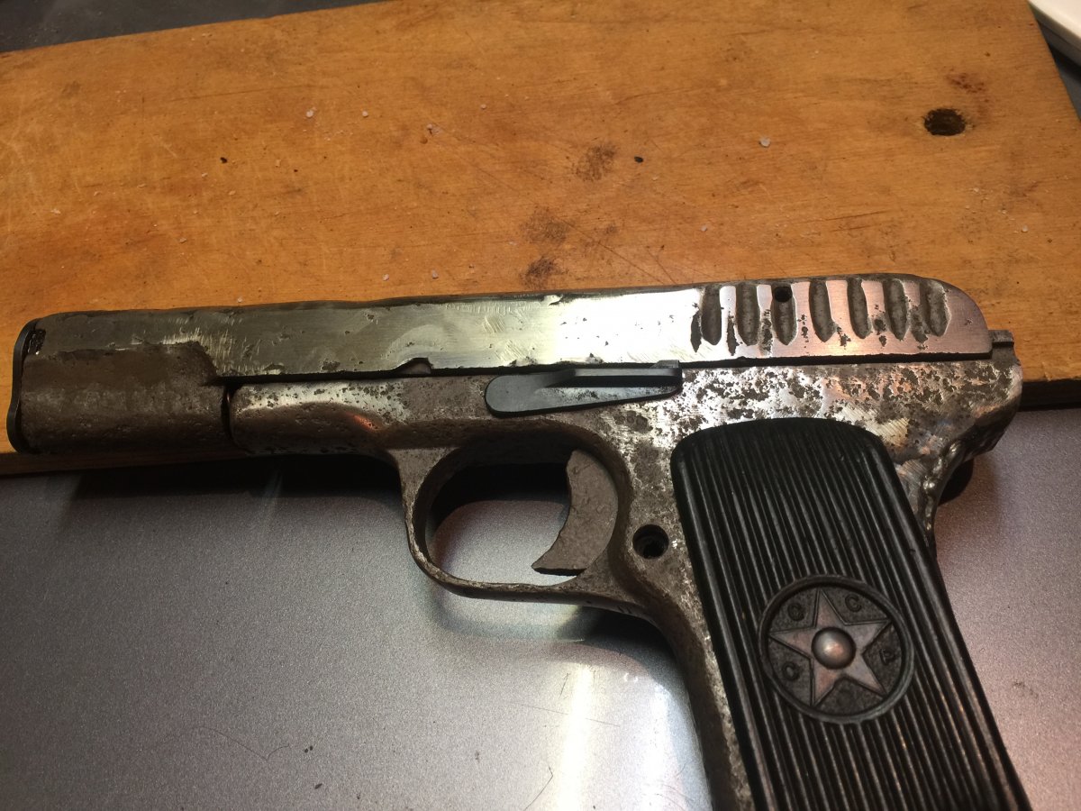

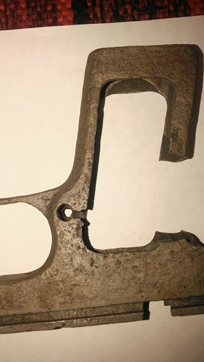

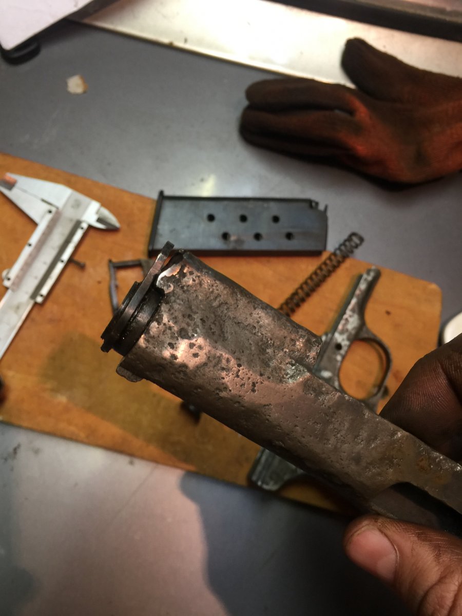

    Сегодня покажу фото восстановленной на данный момент лавой стороны затвора, до заводских показателей, плоскости.
    Грусть пескоструя заключается в том, что поверхность металла стает пористой. Что при сварке исключает возможность ориентира на неё, даже если при замере, эта поверхность находится в заводском значении.
    При последующей шлифовке ,места пропескоструенные уходят, и остаются углубления.
    Я веду к тому что остаётся два варианта.
    Либо варить ВСЮ поверхность
    Либо шлифовать в минус от заводского значения
    С уважением!!!

    Плюс если выбрать более легкий путь, а именно шлифовку + сварку локально,
    То стоит не забывать что отпескоструенные внутренние поверхности тоже теряют определенную толщину в плане прочности
    И при и так не очень толстостенном затворе ТТ имеем реально лепесток металла.
    Поэтому был избран путь всеобщей сварки внешних поверхностей, который буду по мере возможности высветлять в теме.
    С уважением!

    Це досить дивно :rolleyes:.. тому що пескоструй сам по собі не те що розрихлює поверхню, а навіть зміцнює (наклепом). А те що після нього утворюються місячні кратери – так це зрозуміло – з метала вибивається вся іржа, яка нам зовсім не потрібна якби – бо це в подальшому очаги свіщів і подальшої гнілі. Щодо зміненої плоскості поверхні – щож... це та платня, яку треба платити за 80 років землі :(
    З повагою.

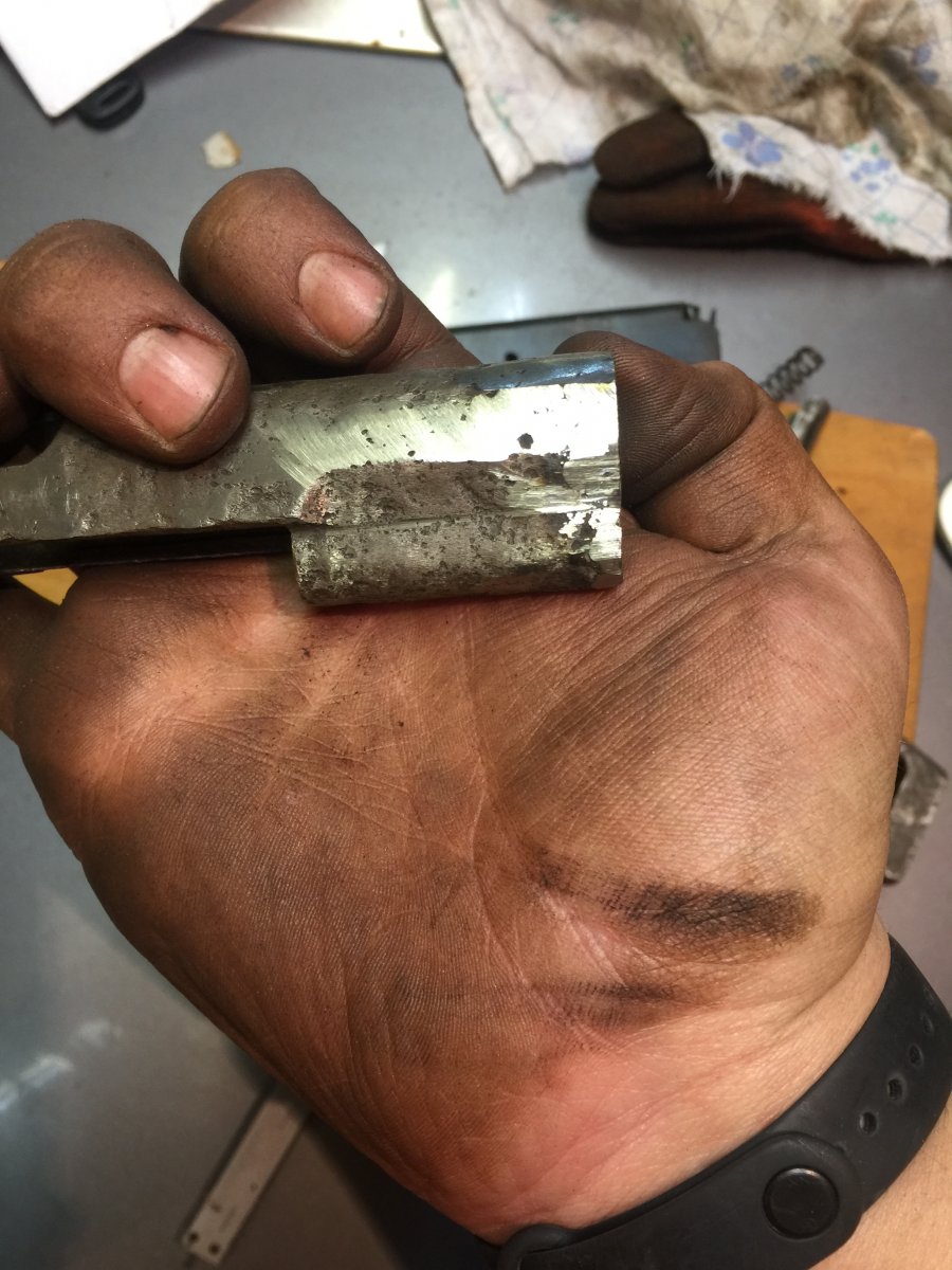

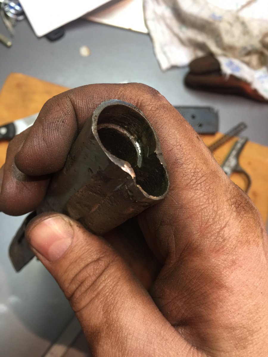

    Общий вид восстановленной поверхности левой стороны затвора

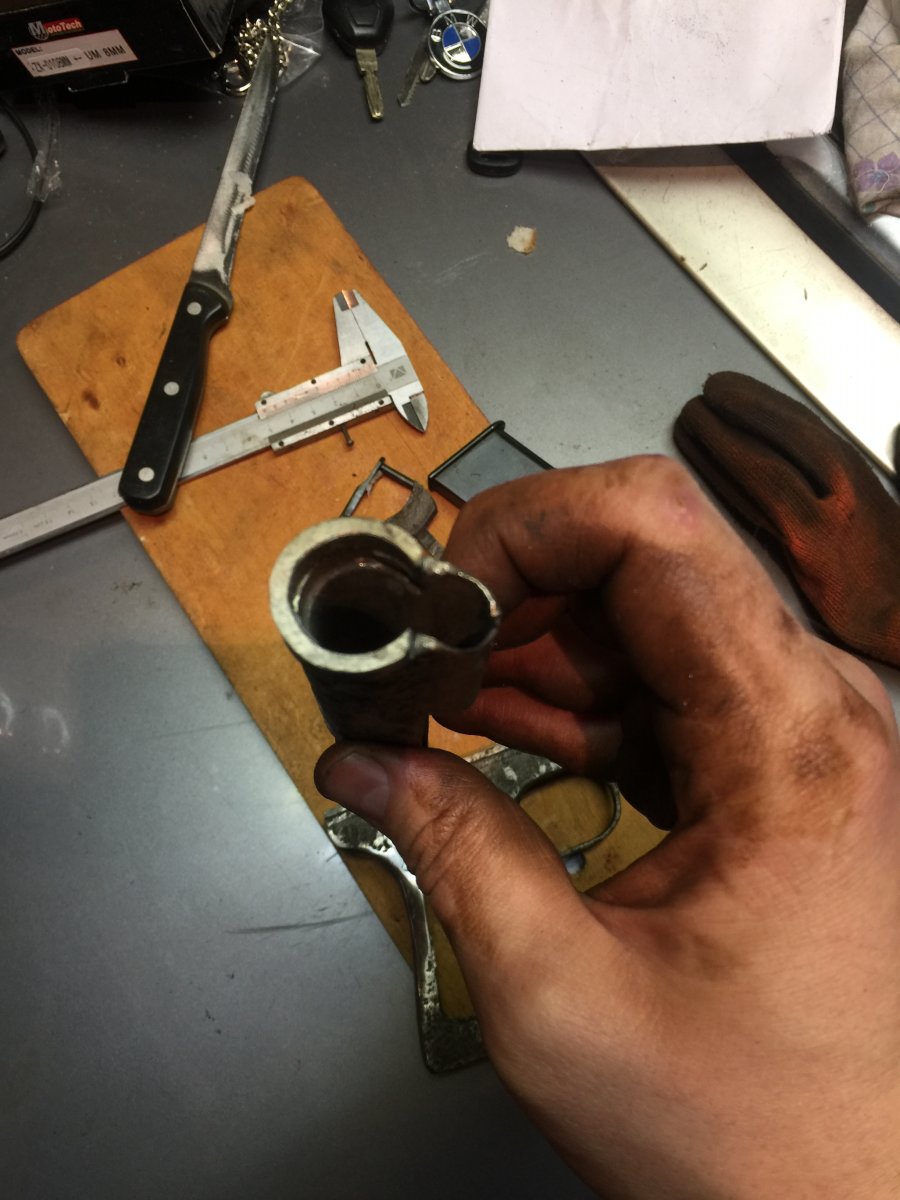

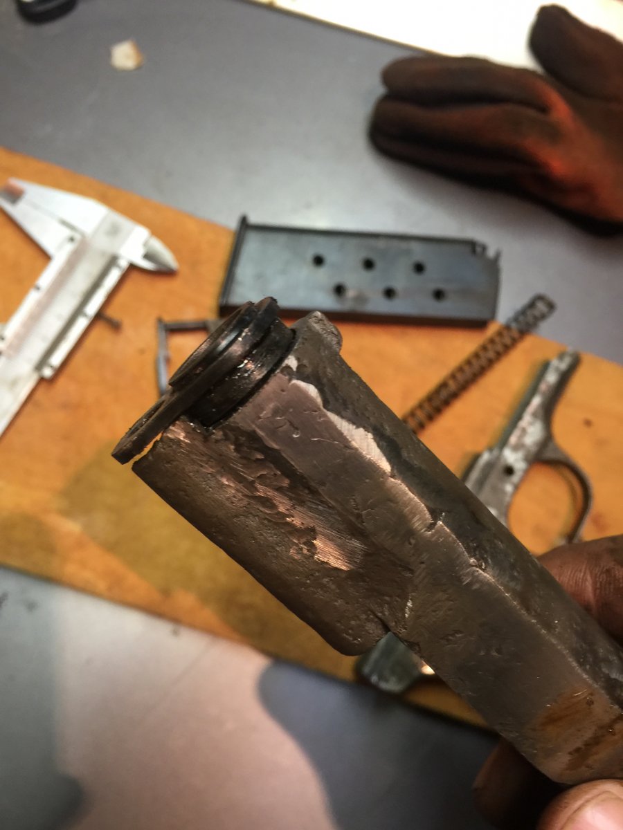

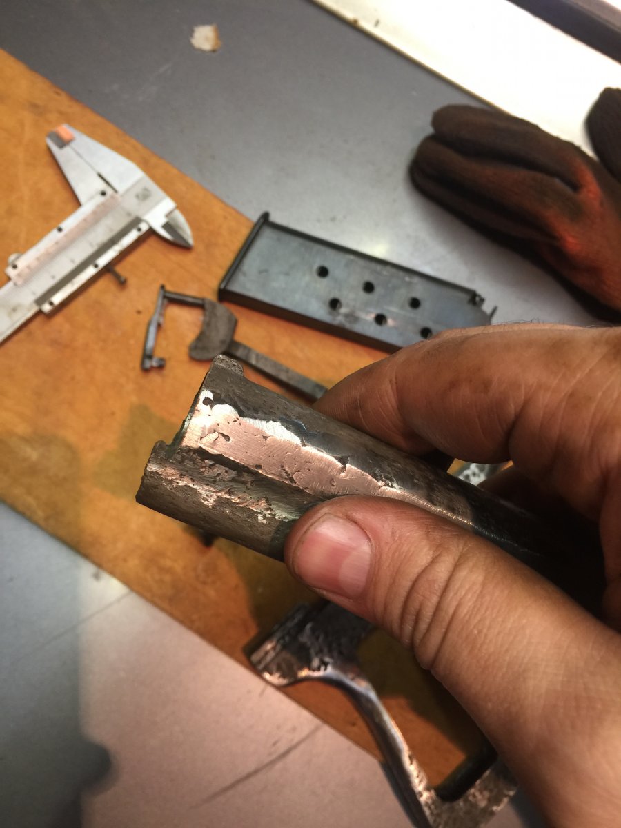

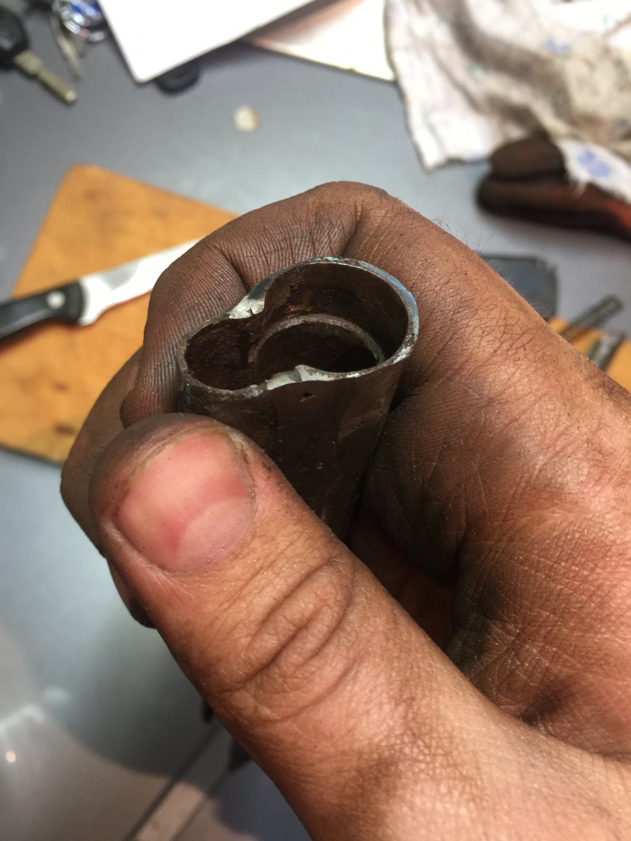

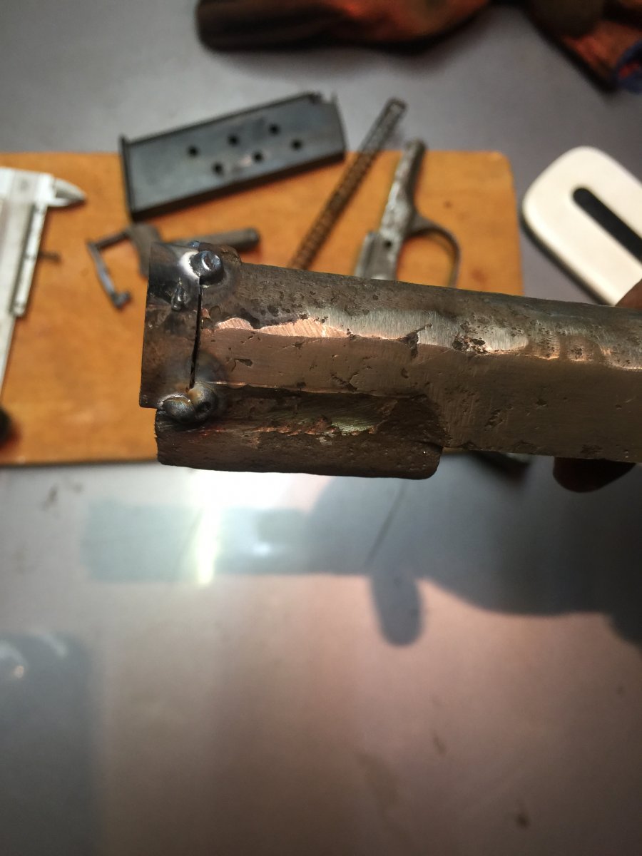

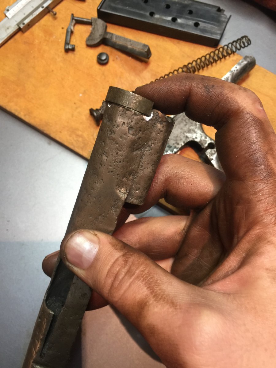

    Сегодня установленной задачей была реставрация посадочного и пазов под втулку ствола
    Состояние до
  17. Gunsmith_Kiev_2016
    Gunsmith_Kiev_2016 Stabsgefreiter
    17
    31
    Beiträge:
    176
    Ort:

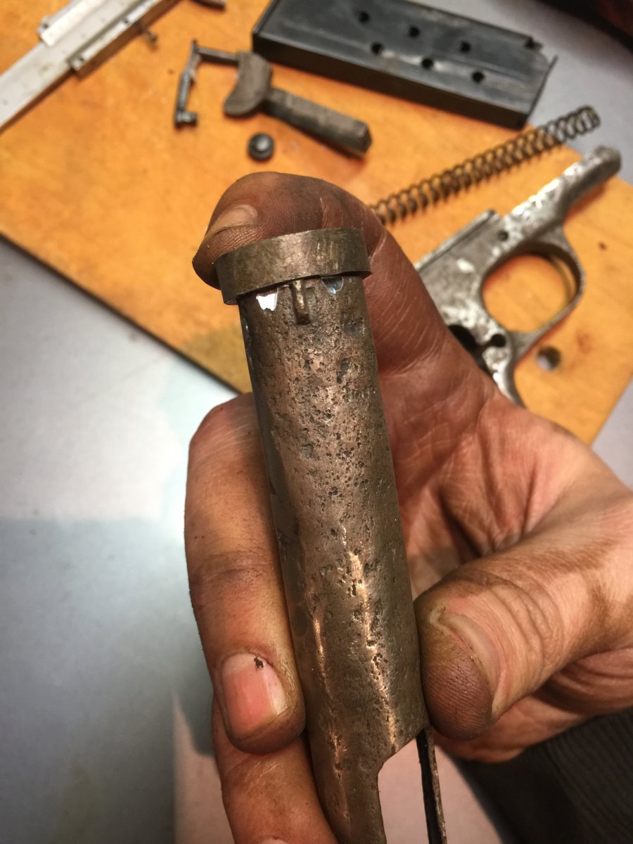

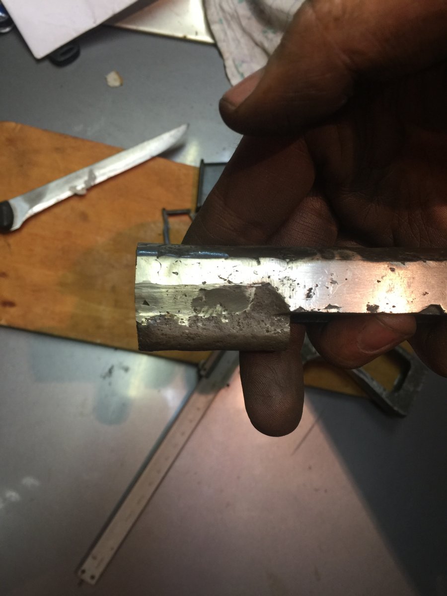

    Принял решение не играть с ошмётками, а заменить цельно ввареной вставкой
    Для начала избавляемся от остатков посадочного
  18. Gunsmith_Kiev_2016
    17
    31
    Beiträge:
    176
    Ort:
    После чего была подобрана заготовка и подогнана в размер

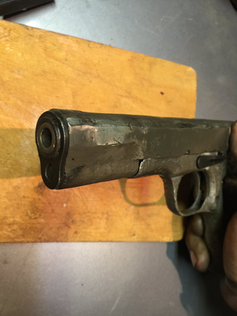

    Шлифовка подгонка и ... вот такой результат)

    Конечный вид на сегодня

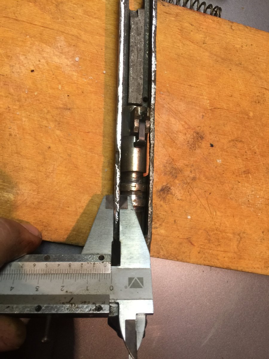

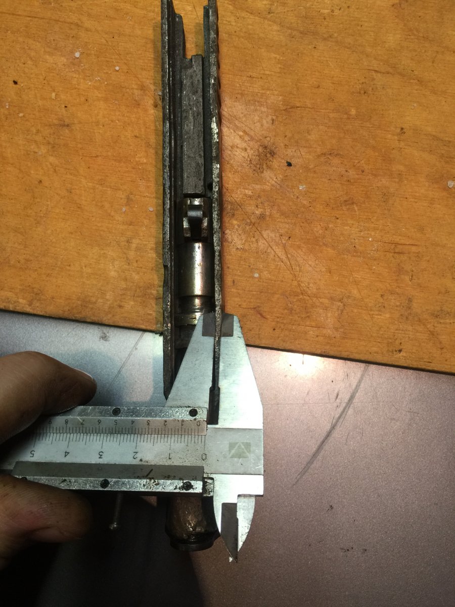

    Камрад, для Вас подготовил от себя интересное наблюдение.
    Левая сторона сплошь мною наварена и на выходе имеет 3 мм толщины.
    А правая сторона после пескоструя, который как мы видим очистил поверхность не имеющую сильных раковин, но при этом убрал минимум 0.5 мм от общей толщины
    И того правая половинка без реставрации имеет 2 мм толщины
    Но намного легче варить поверхность очищенную механическим способом чем после песка
    С уважением!

    Gunsmith_Kiev_2016 интересно Ваше мнение по наварке на поверхность,очищенную кислочением.. Там по сути остается не менее пористая поверхность.С пескоструем дела не имел ввиду отсутствия доступа к последнему, а вот с кислоченными деталями сталкивался неоднократно.
    И еще вопрос-сколько раз приходилось рихтовать,править затвор после наварки левой стороны.Сколько подходов было?или в один заход варили сторону?
