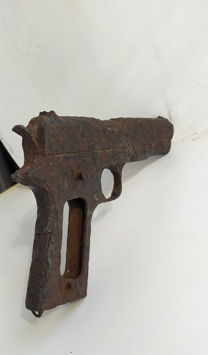

    Приветствую господа!

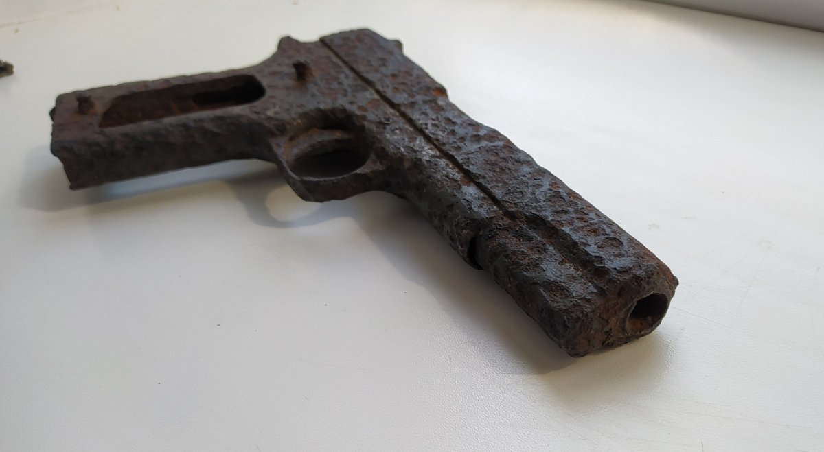

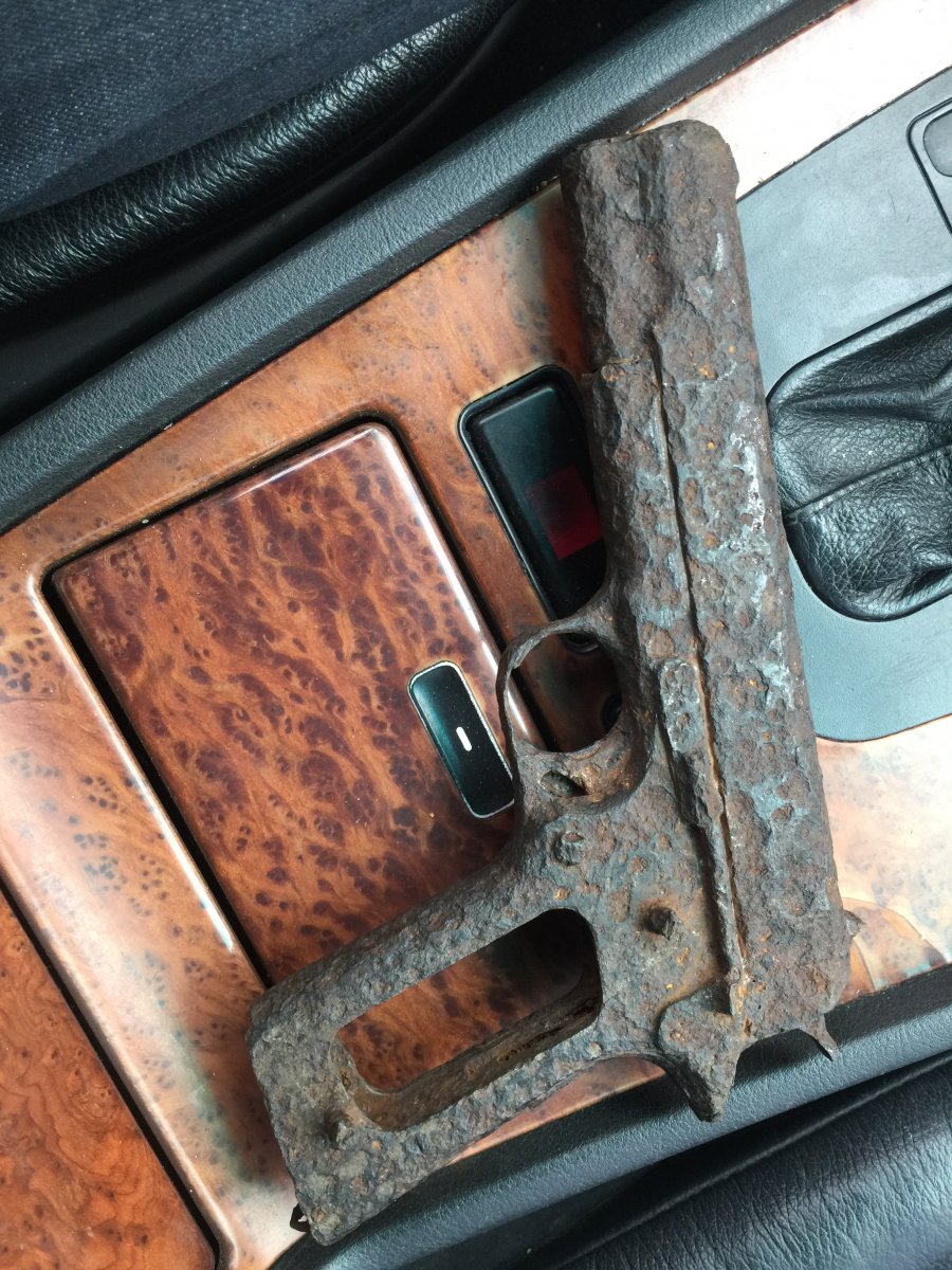

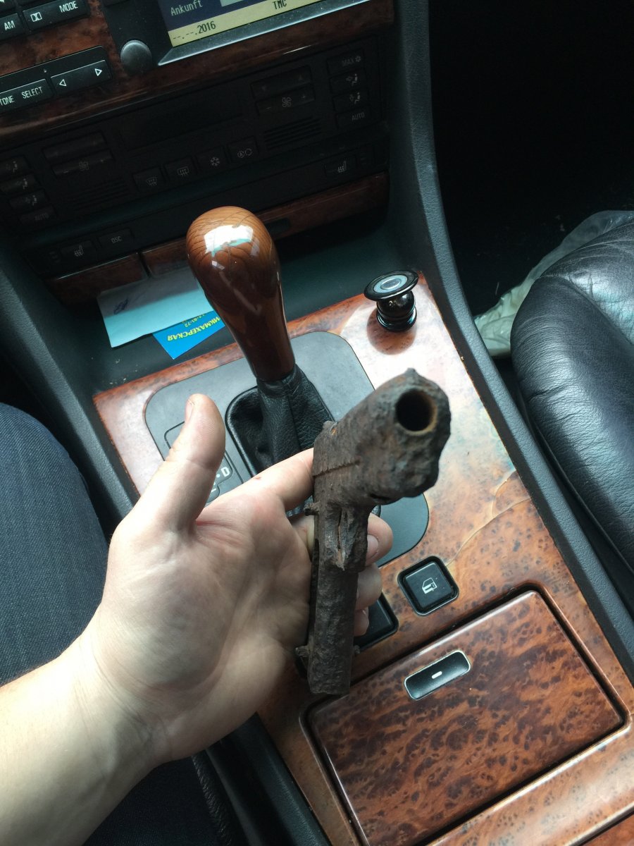

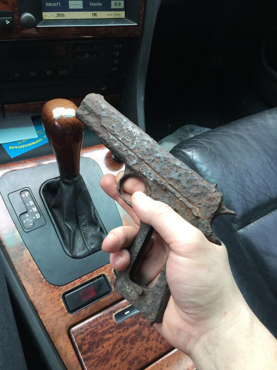

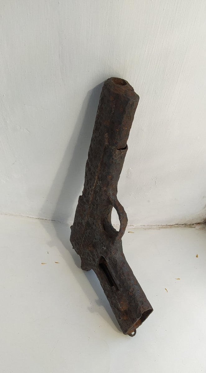

    Хочу поделиться с Вами своей большой радостью и показать процесс восстановления Кольта 1911
    Недавно удалось приобрести на аукционе вот такой пистолет
    Obersturmbann, Alex_l76, Otryta та 7 іншим подобається це.

    После получения предмета прозвучало мнение нескольких камрадов о том что «макет на полку»
    С чем категорически был не согласен и в течении пары часов донор был разобран
    Obersturmbann, Alex_l76, Otryta та 2 іншим подобається це.

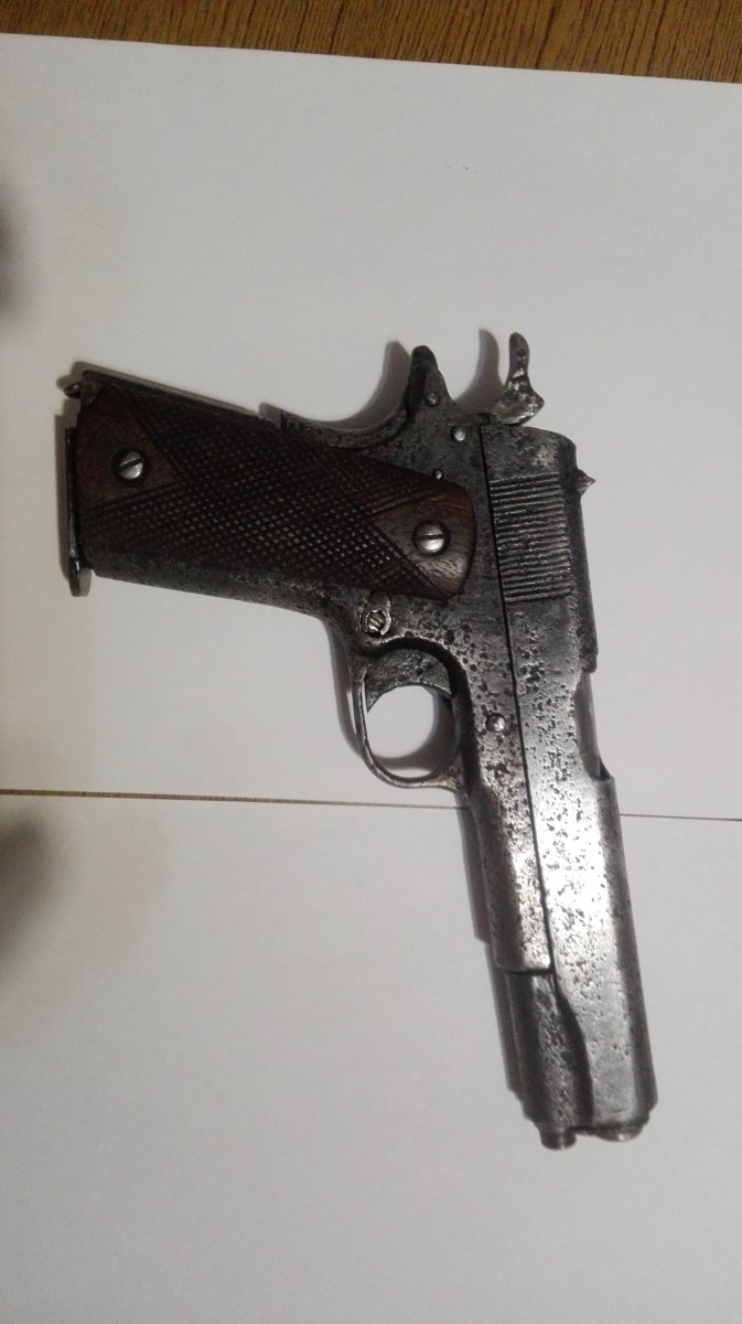

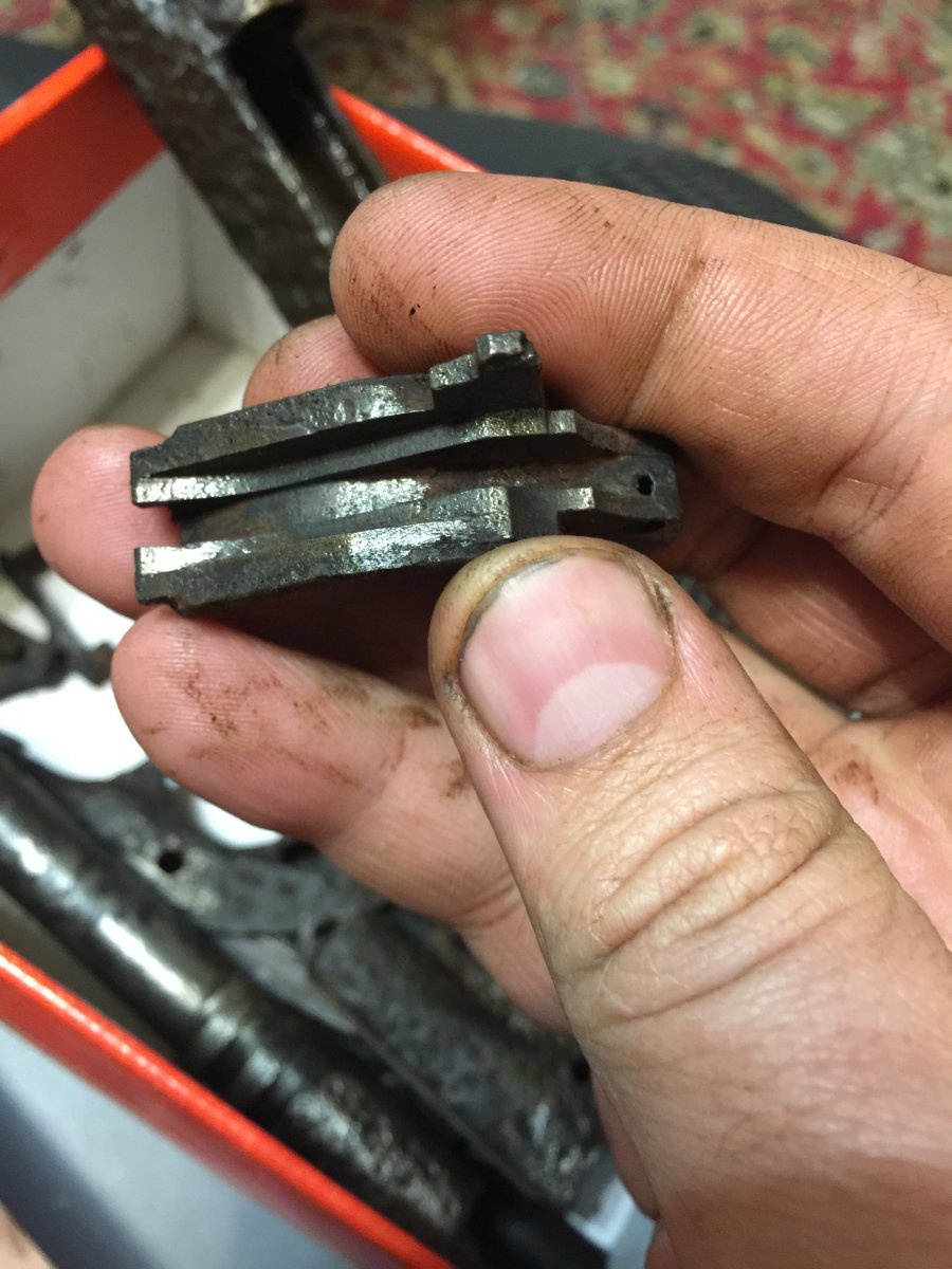

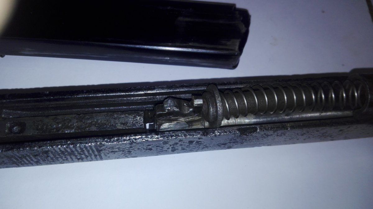

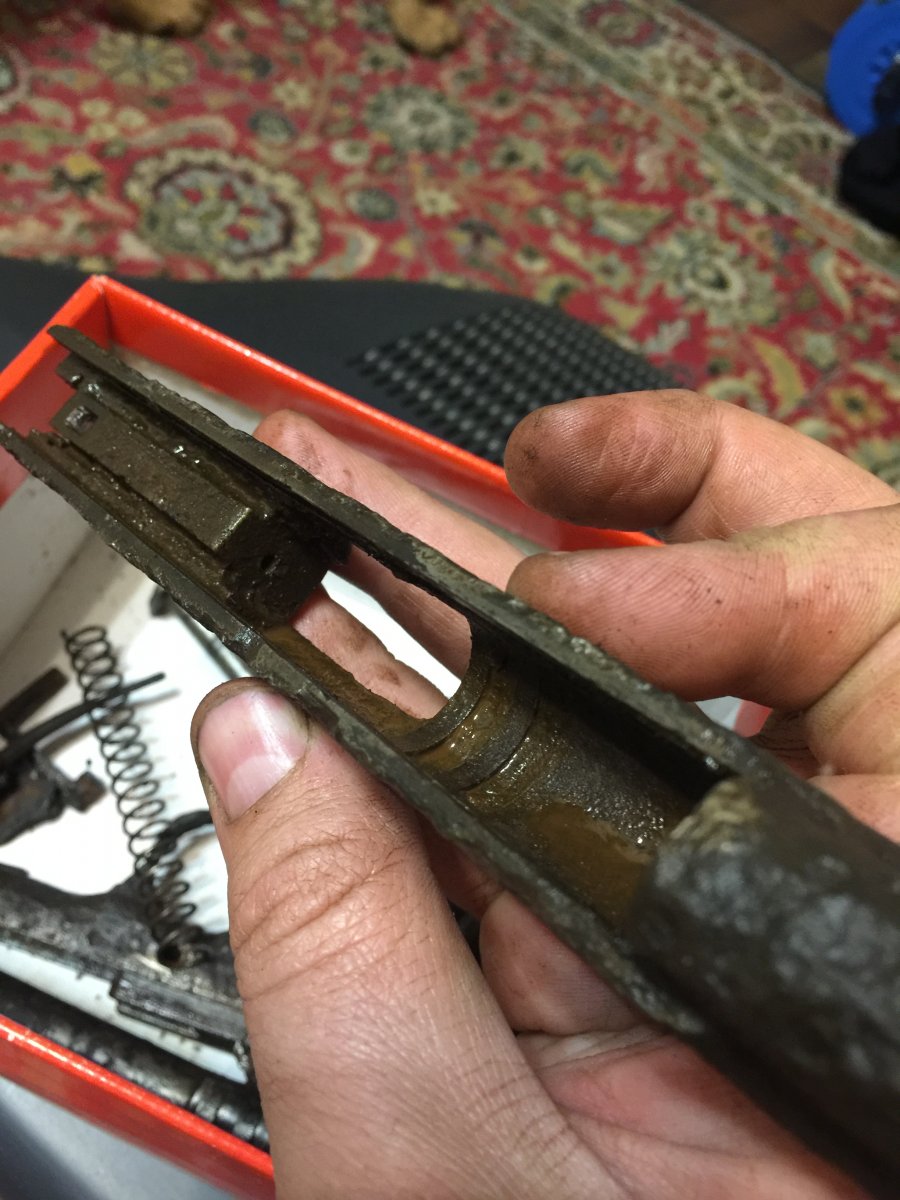

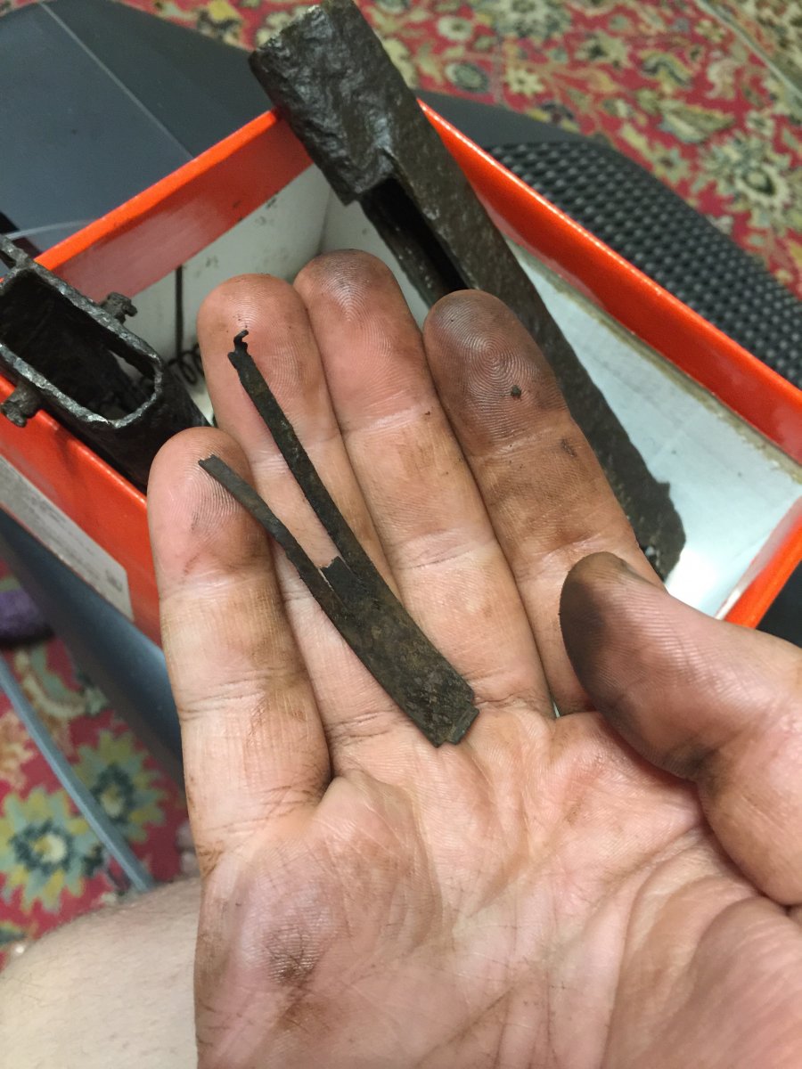

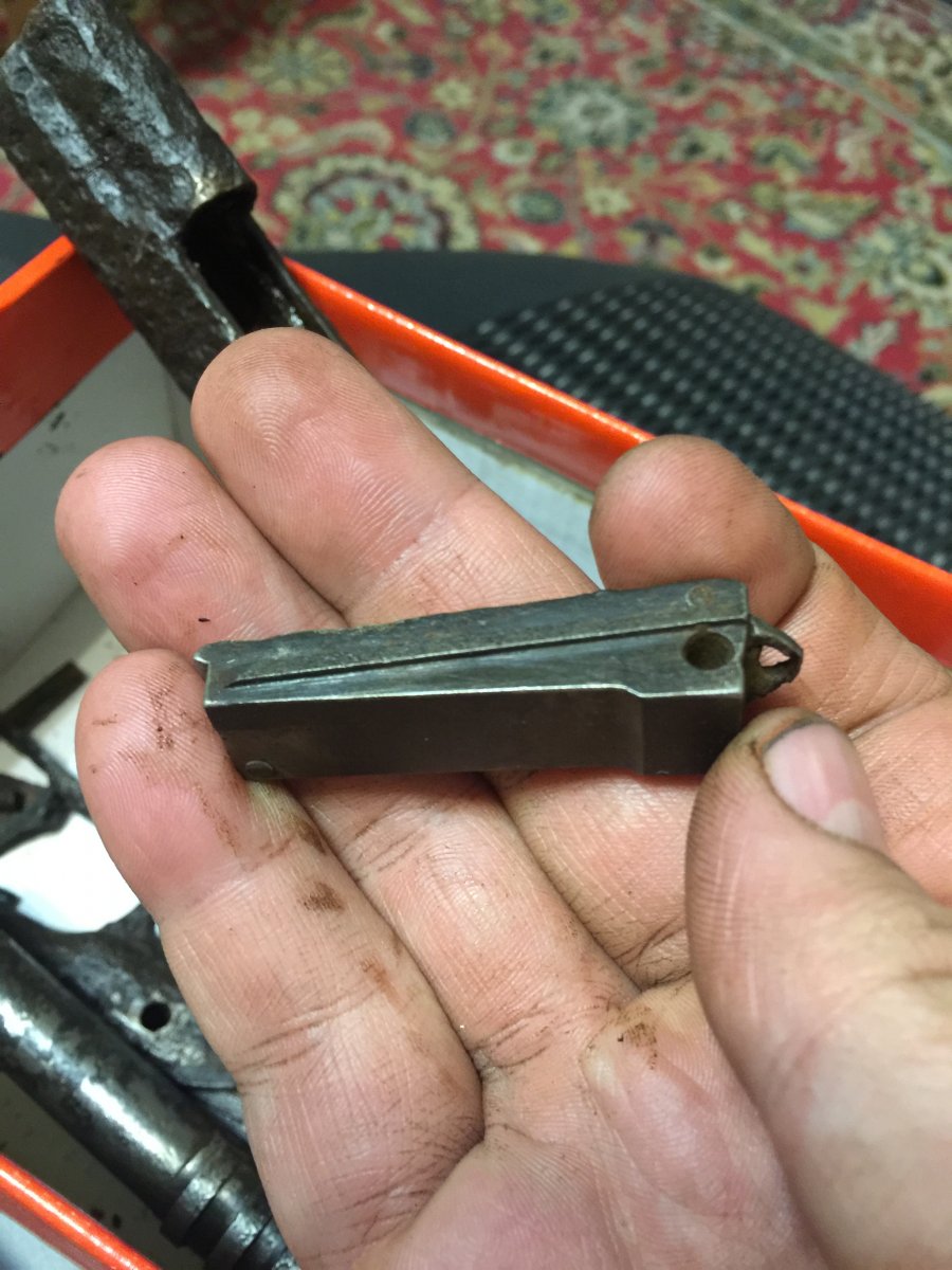

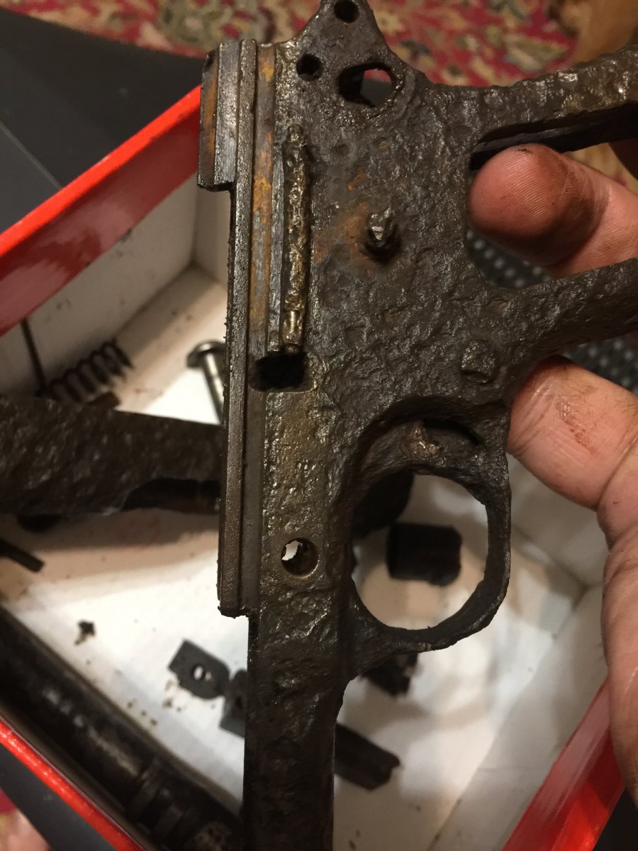

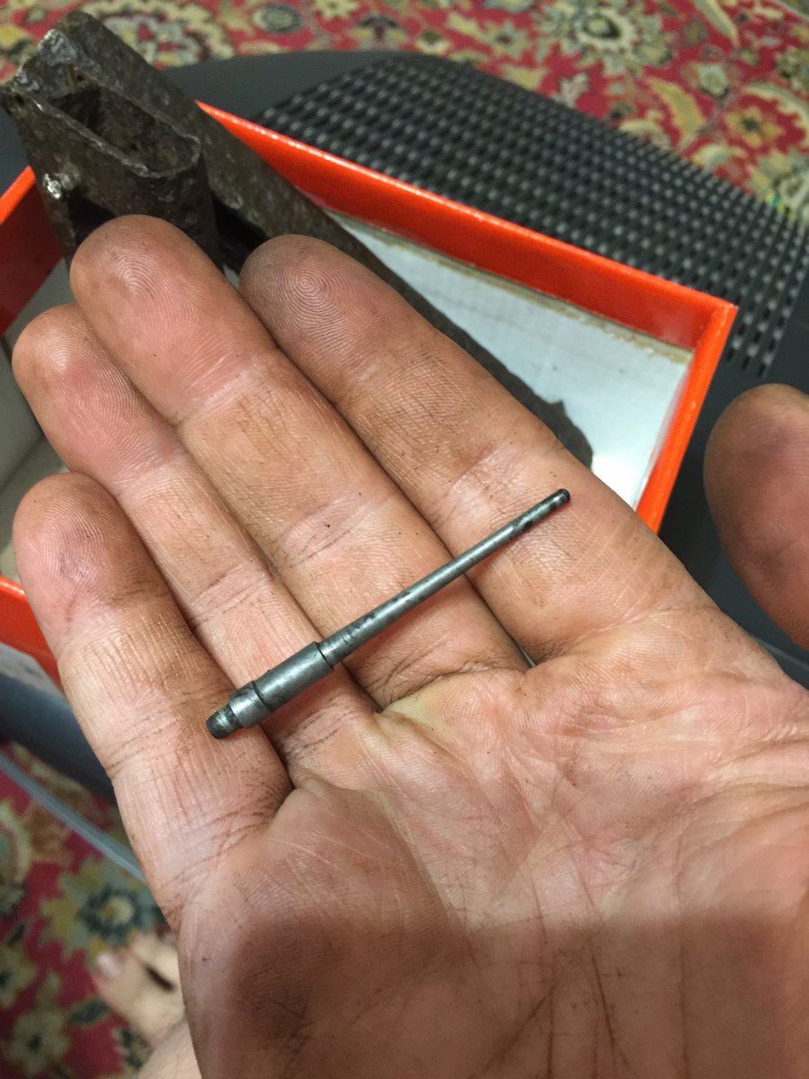

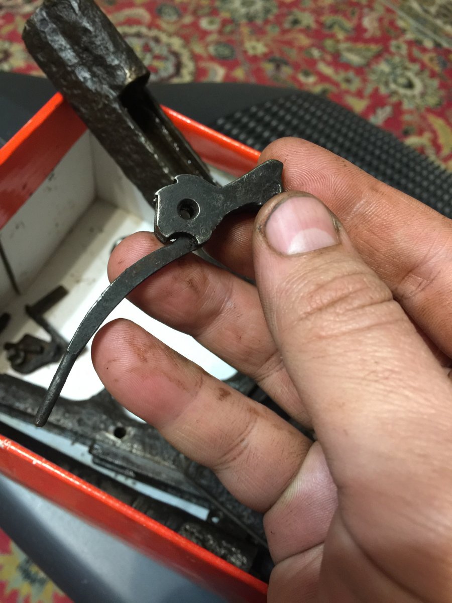

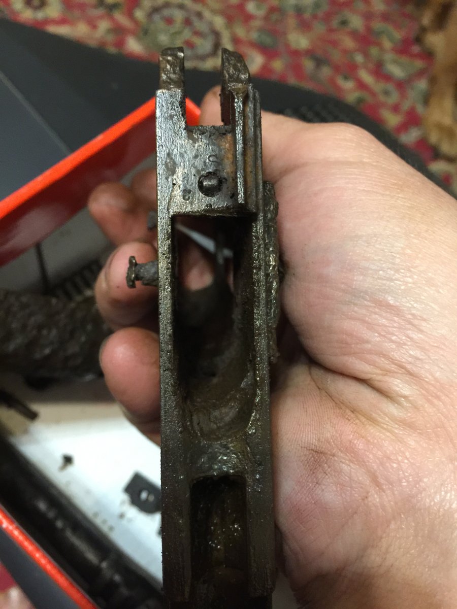

    И вот какая картина по детально вскрылась
    Хочу отметить что не являюсь сторонником отмачивания месяцами в солярке и так далее
    А так же не совсем понимаю откислочивание и самое главное зверские пескоструи
    От момента получения предмета на почте( предмет приехал моноблоком)
    До по детальной разборки прошло 2 часа без отмоканий и вообще каких либо намоканий)
    Точечный нагрев и проникающие способности масла плюс резкая разница температуры заставляют двигаться даже супер трупы
    Obersturmbann, Alex_l76, YVS та 9 іншим подобається це.

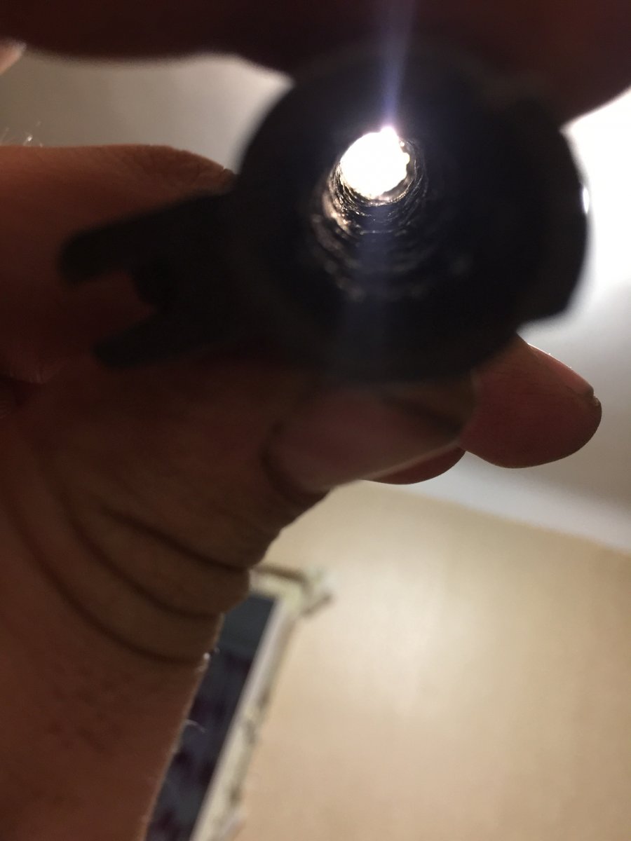

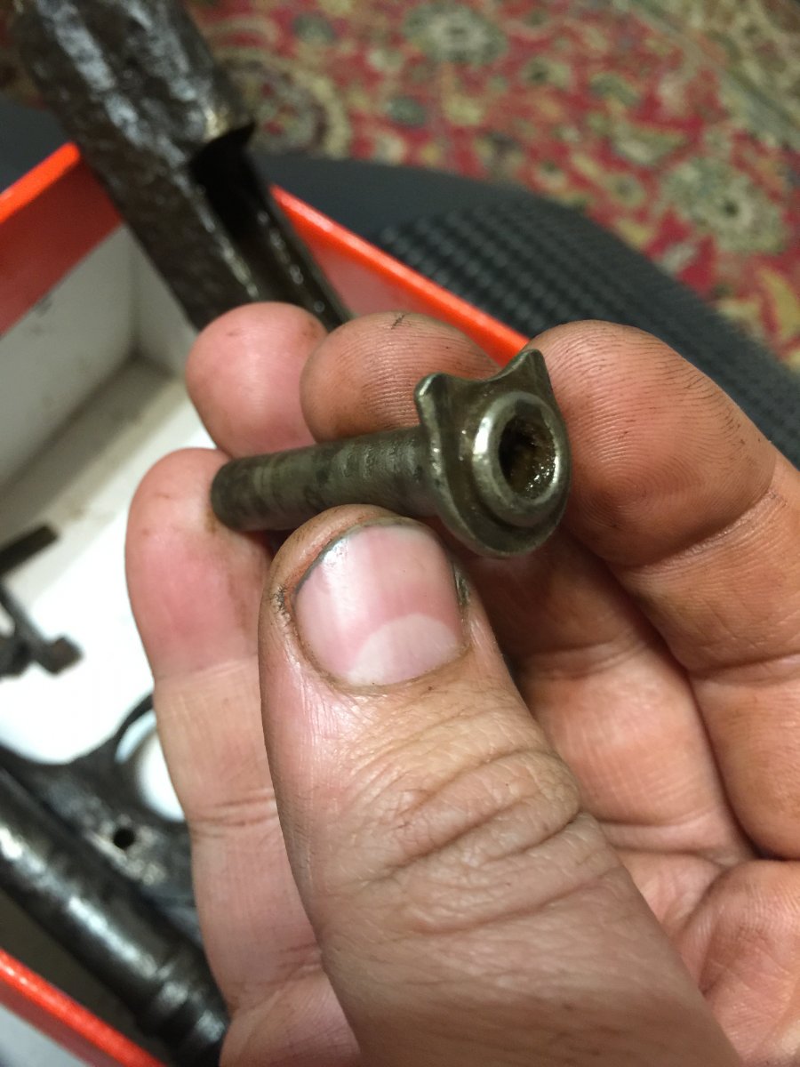

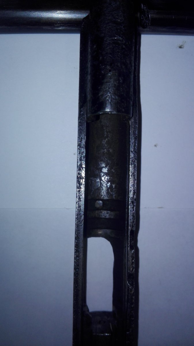

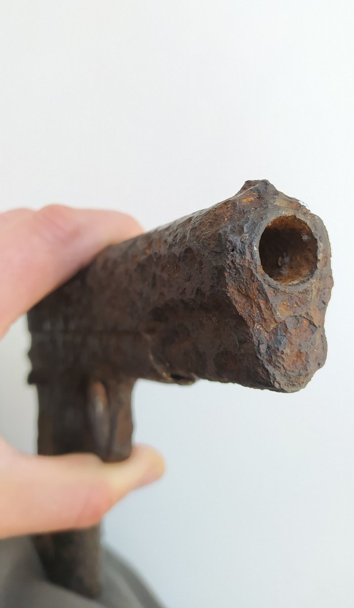

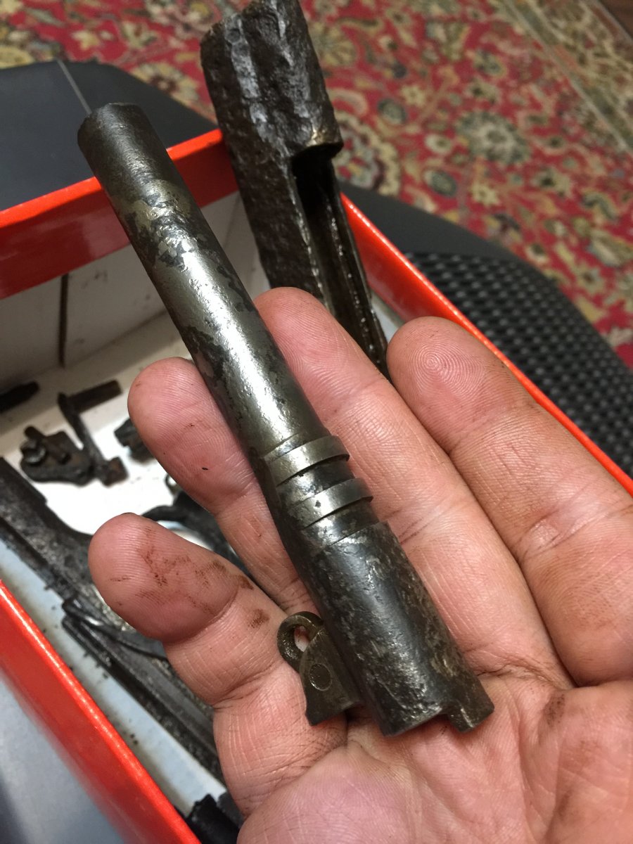

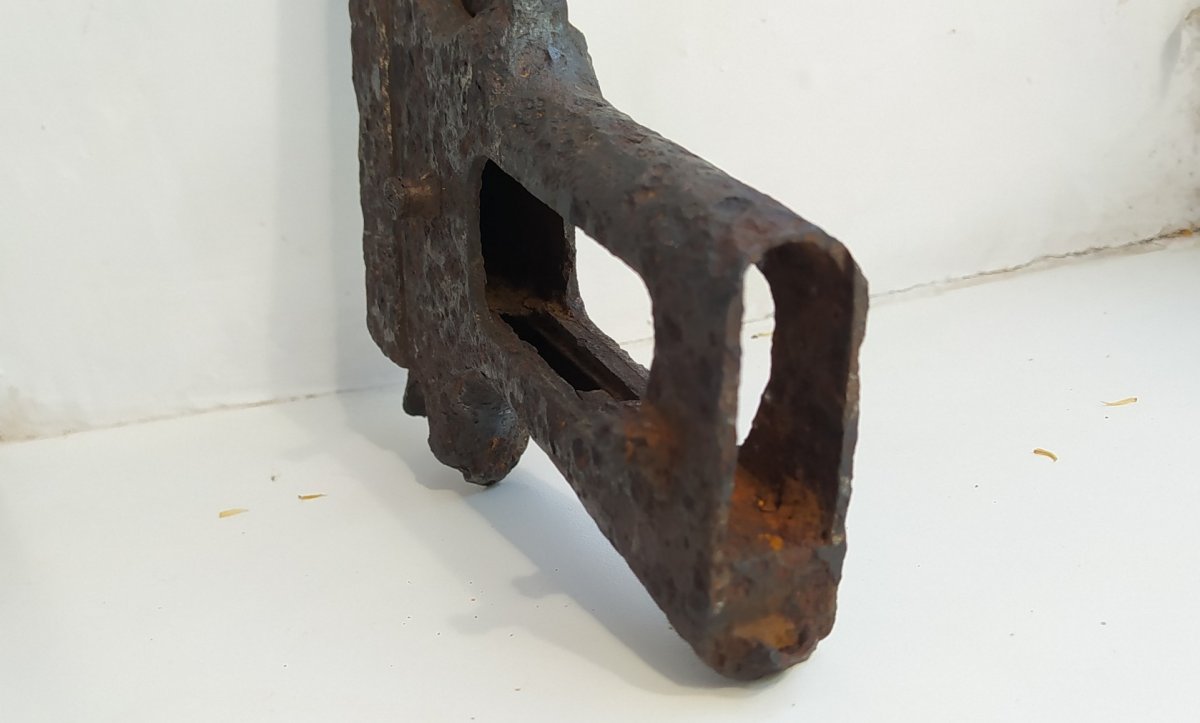

    Единственное что не порадовало- это состояние канала ствола и патронника
    Obersturmbann, Otryta та Олег Грабовский подобається це.

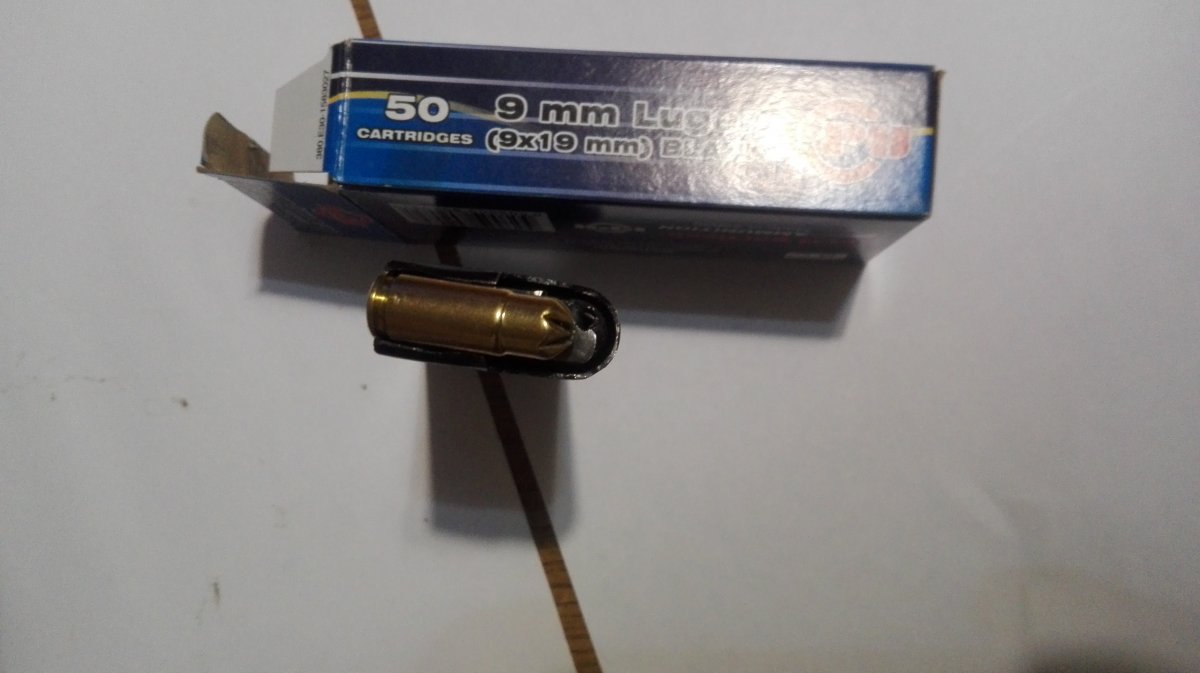

    Дальнейший процесс реставрации подразумевает восстановление до заводских размеров поверхностей наплавкой металла
    И замена некоторых деталей на ЗиП складского сохрана

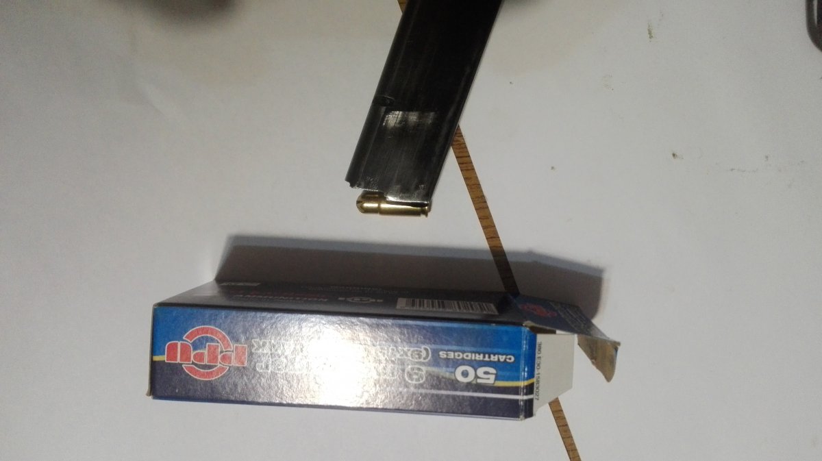

    А так же в планах вставка лейнера в ствол под 9х19 с жиклером и использование магазина от STAR B
    Процесс по мере возможности будет освещен в теме
    Но все же спасибо за совет)
    С уважением!

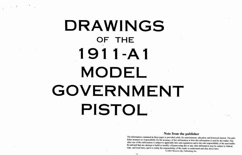

    Советую поискать в сети чертежи , пригодится для недостающих деталей.
    Криос та Олег Грабовский подобається це.

    Лайнер хорошо, но луче новодельный ствол на 9Х19 бланк. А как думаете за щет зеркала затвора? Каким образом его уменьшыте?

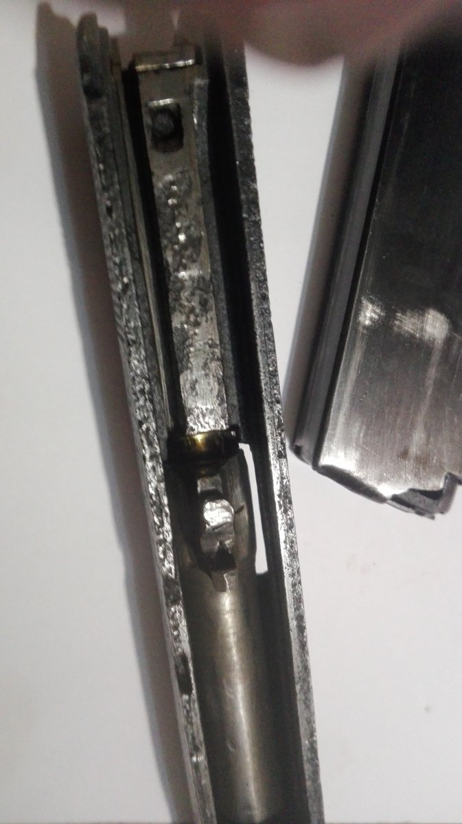

    Зеркало затвора не будет играть принципиальной роли в этом проекте, по нескольким причинам:
    1.Увеличение зацепа на экстракторе на длинну позволяющую извлекать гильзу
    2.Конструктивно ствол предусматривает своеобразный козырёк? Который является ответной частью верхней дуги зеркала.
    3. Отражатель находится на одинаковой высоте для моделей .45 и 9х19, что обеспечивает корректное отражение стрелянной гильзы
    С ув!

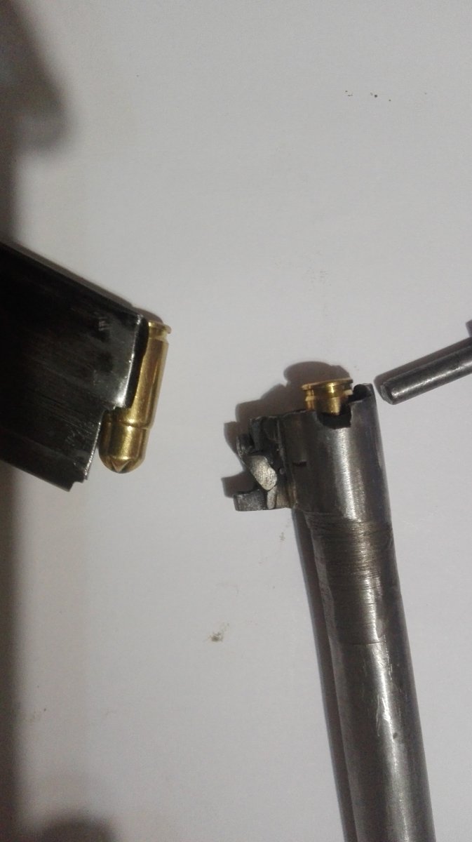

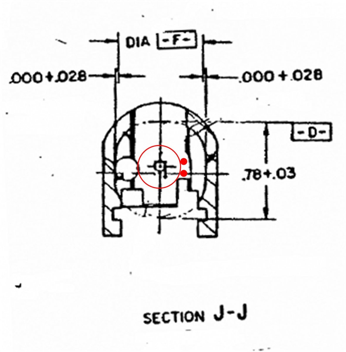

    Можно отцентровать доныщко 9мм. с помощью 2 штифтов и нового выбрасывателя. Для СХП с малыми нагрузками решение вполне подойдет.Эскиз не в масштабе,только для иллюстрации идеи.
    А вот как быть с боевыми упорами??? Придется спиливать,закреплять серьгу и делать пистолет со свободным затвором?А как же аутентичность , пострадает?

    Упоры не надо извращаться, вот точно такой кольт уже не одну реконструкцию отбегал. Пожирает как 9ра так и 10х31. ствол новодел упоры не спилены, просто штифты один в рукоять второй между упоров составная часть отсуствует так как выстрел с боевого не возможен. экстратор выпилен из старой отвертки ссср. Работает как часы магазин согнул из 1мм железа,пружина от макарова.
