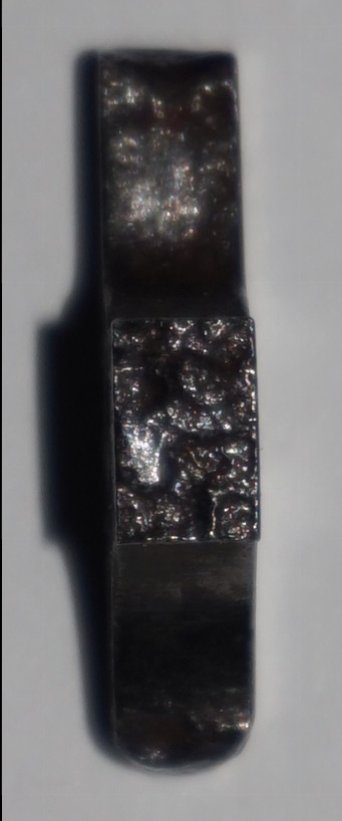

    чем выводили?
  4. Старий Похабич
    Старий Похабич Moderator
    7.521
    Бишівська Хунта
    Напильником. Только руками, болгаркой не получится. Особено и не выводил, так, попробовал.Буду ещё подваривать, потом отпускать, потом полировка и воронение.

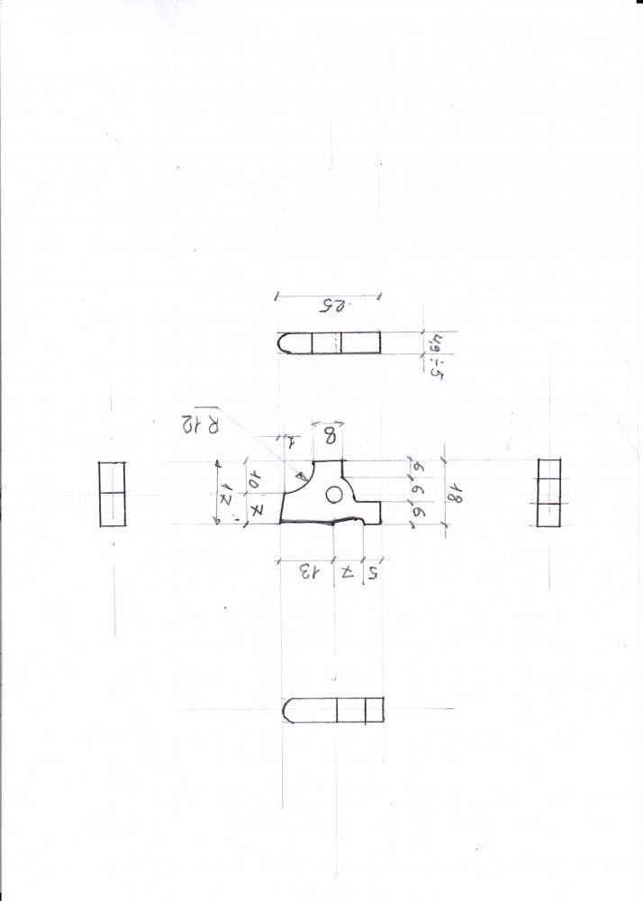

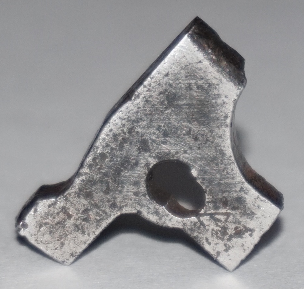

    Чертёж ударника
    Otto 663, Маол, 663 та ще 1-му подобається це.

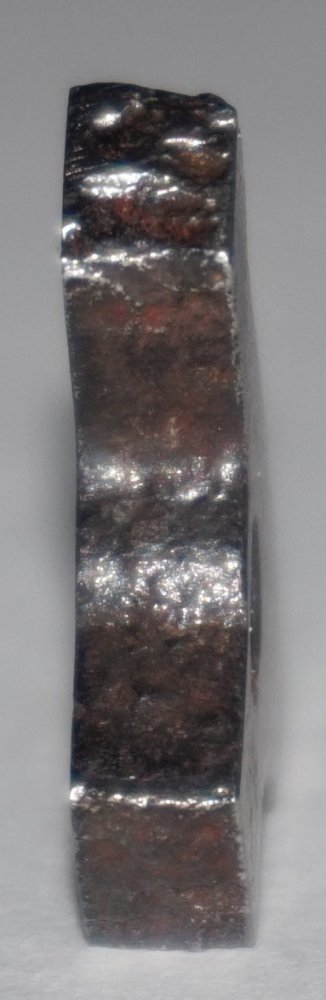

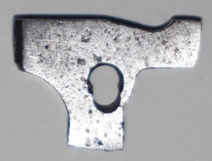

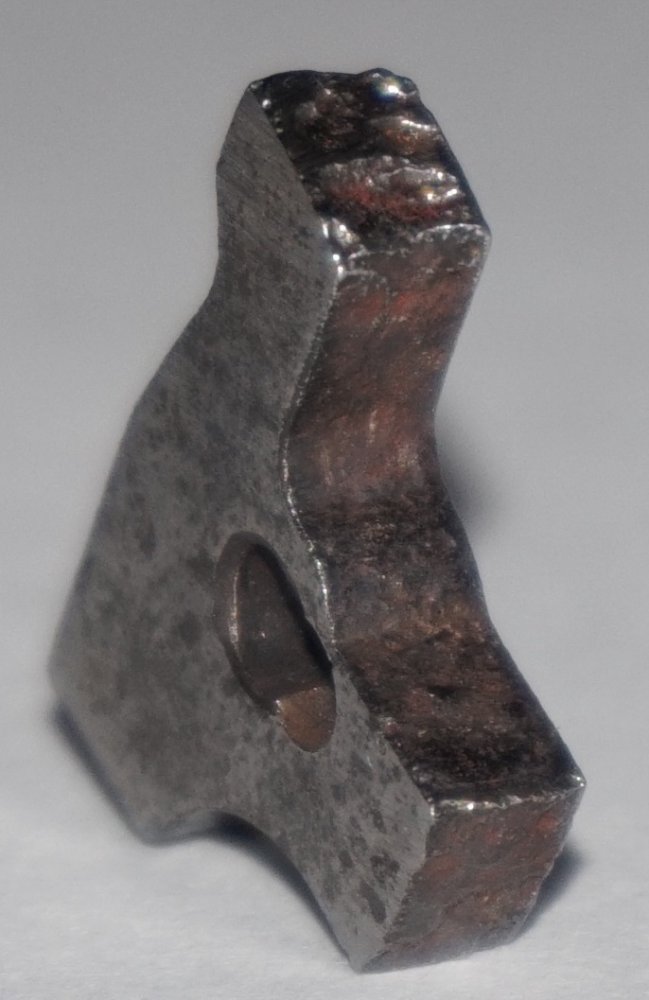

  8. БЛК
    БЛК General-major
    30
    66
    8.132
    И его фото

  10. Старий Похабич
    7.521
    Бишівська Хунта

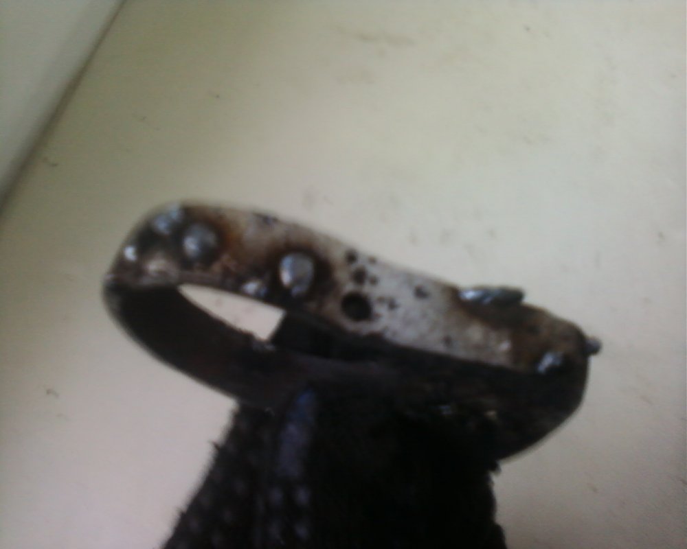

    приехал новодельный кожух. Без мушки , придётся изготавливать самому...
    сразу оговорюсь-размеры соблюдены иноводельный кожух идентичен копанному .То я фотограф такой...

    Бобышку винта цевья и основу мушки , лучше припоять латунью.А так вроде нормально.
    Старий Похабич та 663 подобається це.

  17. БЛК
    БЛК General-major
    30
    66
    8.132
    Сделаю фото дерева и укажу основные размеры , а так же и по мушке.Размеры антабки на стволе есть?
