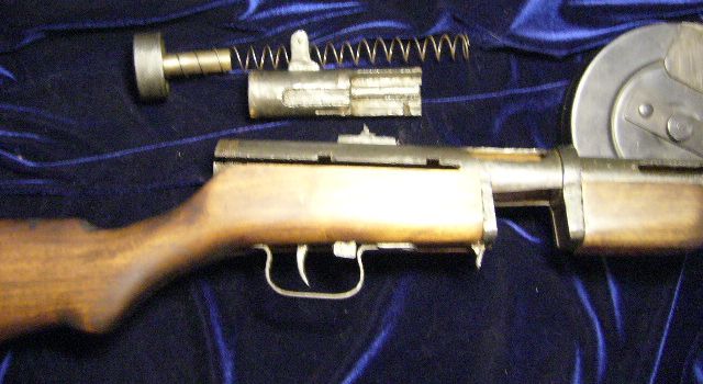

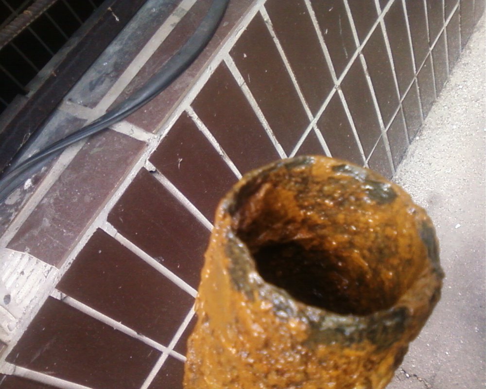

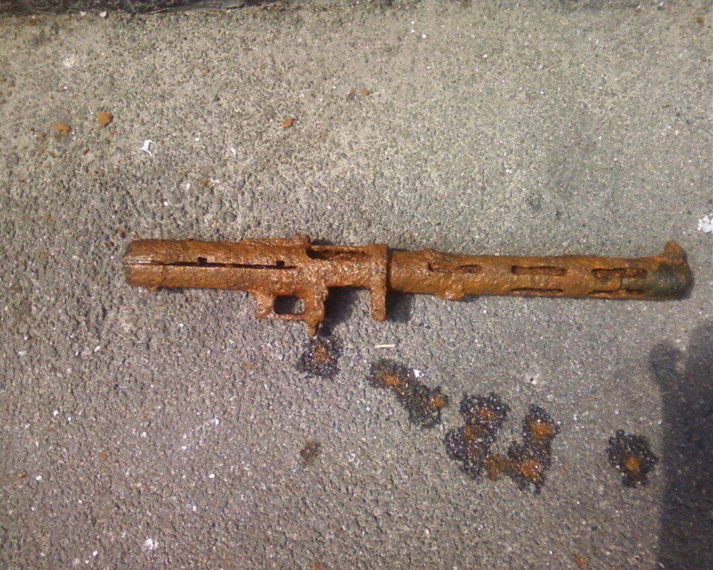

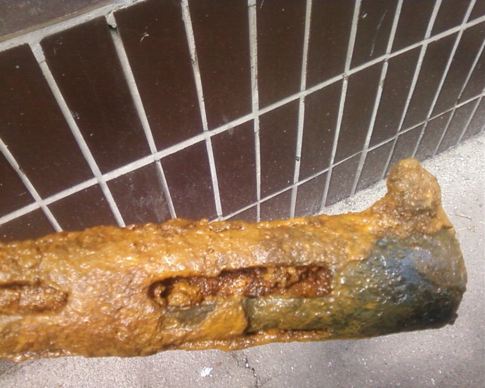

    Раскопали как то сброс по 41му году. Земля в том месте оказалась "металлоедная". Каски и другое железо, не смотря на полтораметровую глубину-в хлам. Какую то залипшую глиной трубу на всяк случай бросил в машину. Дома поковырял и понял что труба оказалась разобранным и убитым трупиком ППД-40. Чем больше чищу, тем больше унываю. Железяка распадается буквально на глазах...вот фото ещё не чищенного...
    суть темы: хотелось бы для школьного музея востановить , насколько можно этот предмет. Нужны размеры ложе ППД а также наружний диаметр и ширину торцевой гайки рамы. Также интересны методы востановления, кроме шпаклёвка-покраска. Может кто то имел опыт работы с другими композытными материалами, по типу металополимеров. Спасибо за любые подсказки! Фото-0933.jpg Фото-0934.jpg Фото-0935.jpg

    тут фотки не чищенного . его бы в лимонке помочить и станет ясно в каком состоянии металл и что лучше применять при реставрации

    электролизом и почистил. Металл слоится и отпадает кусками вместе с глиной...

    Какая разница, чем чистить, главное очистить до металла, а там думать - или по-дешевому (шпатлевка или эпоксидка с опилками) или по-дорогому - сварка и стачивание капель. Я бы, конечно, делал бы по второму способу. Насчет размеров...в сети их по сути нет. Есть несколько рисунков, по которым можно примерно зная общие размеры рассчитать размеры деталей.

    Если интересно могу много рассказать металлополимере и у кого заказывать, если интересно то в личку!!! А так металлополимер вещь средняя между шпаклей и сваркой, но по качеству ближе к сварки даже где то лучше ее!

    ИМХО сваркой нельза тут((( остатки згорят и всё если вещь действительно так убита что слоится((((

    Это смотря как варить, я варю сталь толщиной 0,5 мм полуавтоматом и при умении ничего не выгорает, в данном случае варить и выводить геометрию нужно будет очень долго...

    смотря что с металлом, если как пишет Похабыч металл слоями слазит то варить очень проблематично....

    Варить можно отдельные раковина, а там вернего слоя нет совсем. Тут делема, когда очищу до белого, оставить как есть или реставрировать....Исползоваться будет в основном на уроках памяти в школах. Одеть в дерево придётся по любому....

    сначала по любому почистить до прочного металла и глянуть будет ли толк я к примеру копаную свт просто немного почистил одел в дерево и всё мне кажется что антуражность в таких экспонатах нужна 100%

    Спасибо! вот и я начинаю склоняться просто к комплектации и "одеванию" в дерево. Склад всё равно не получится при попытке реставрации, а дух времени потеряется...

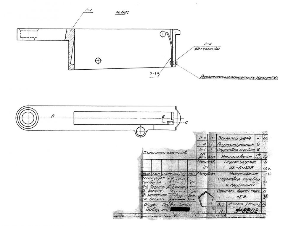

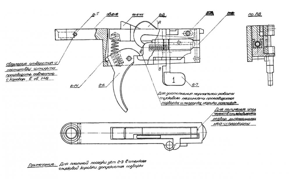

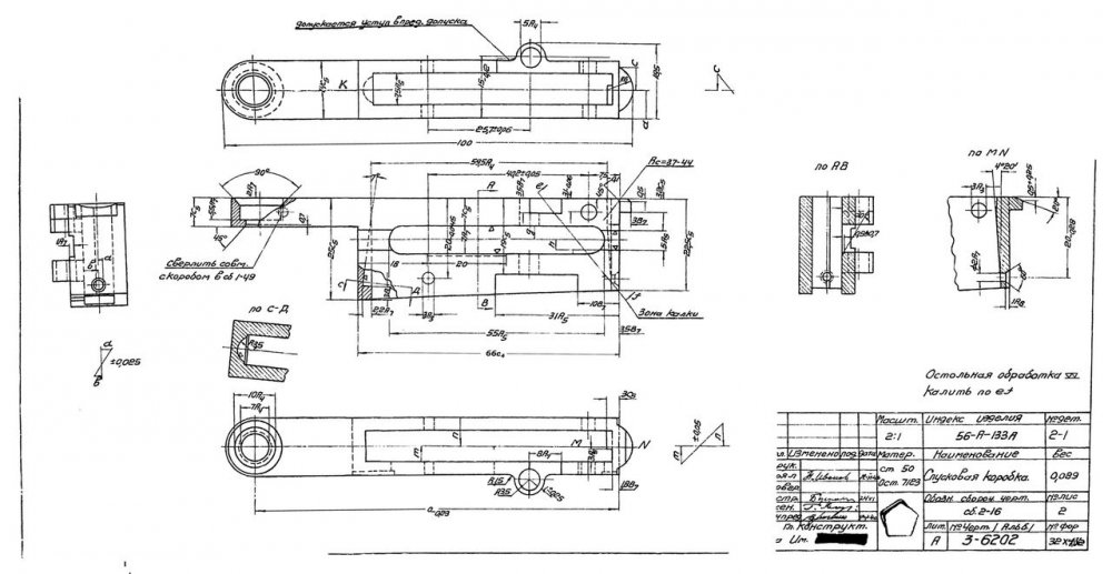

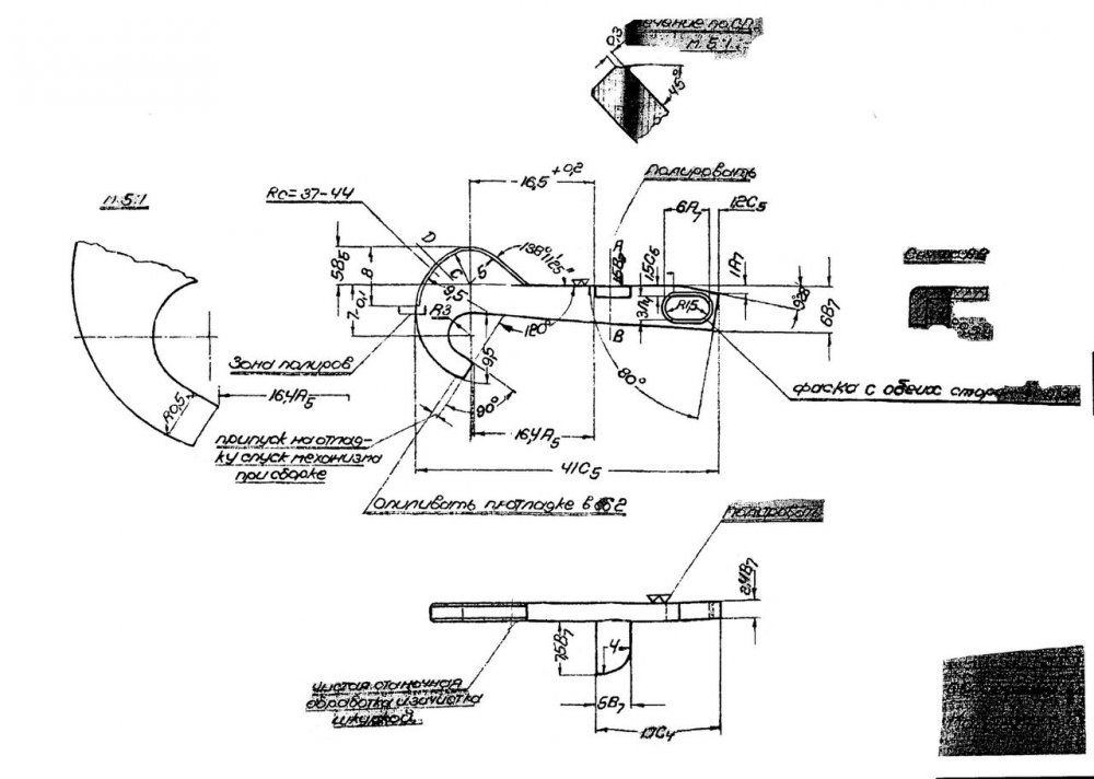

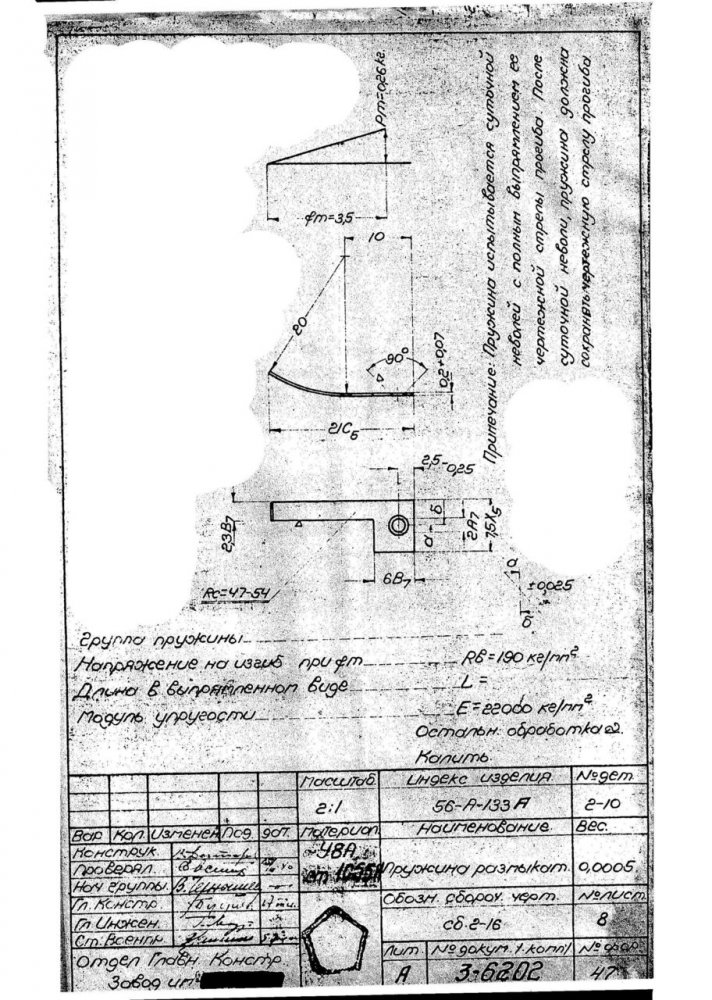

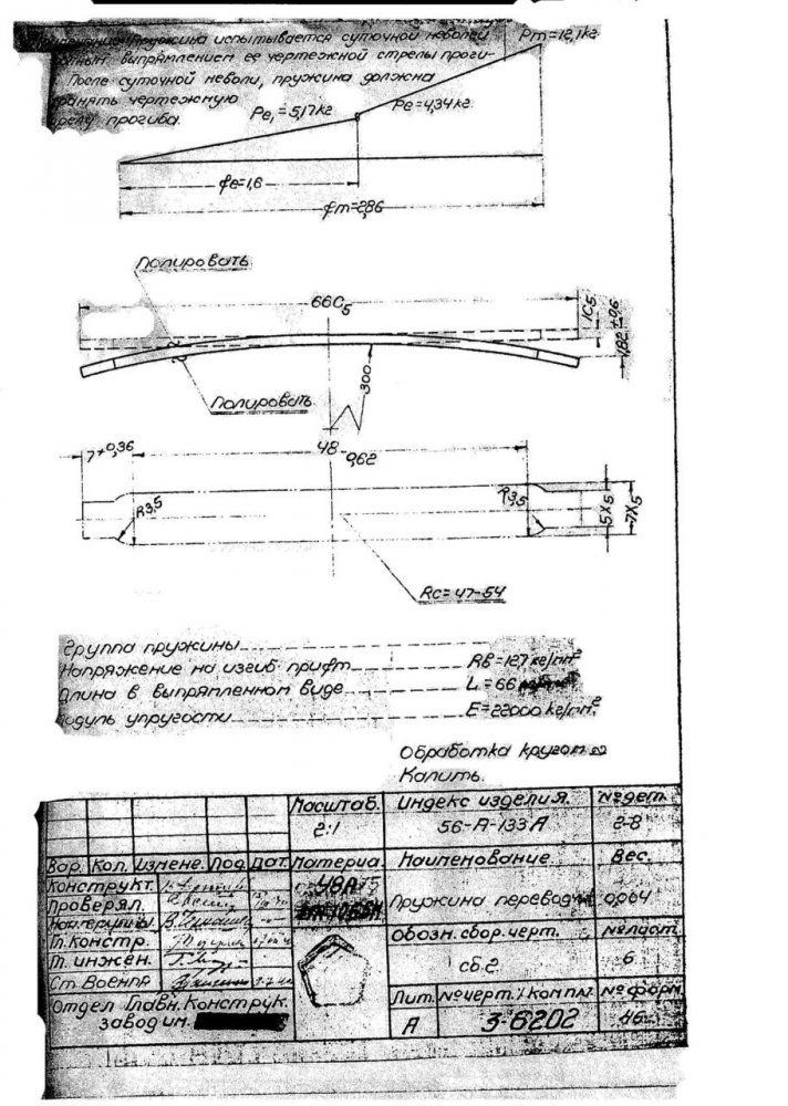

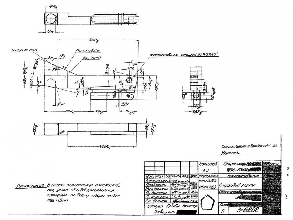

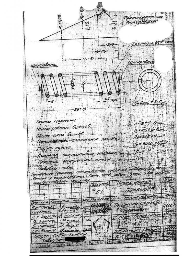

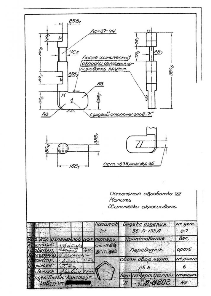

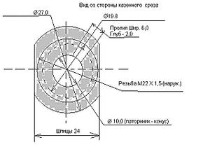

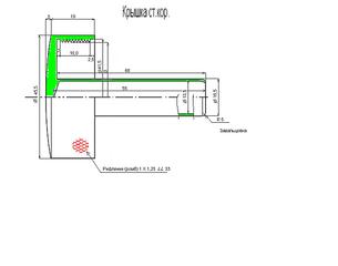

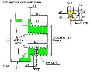

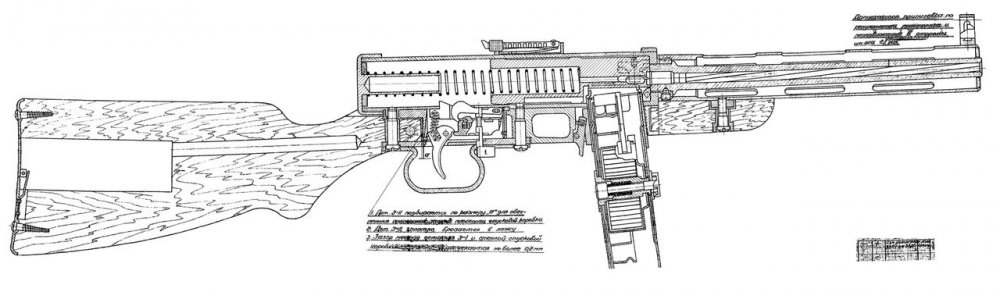

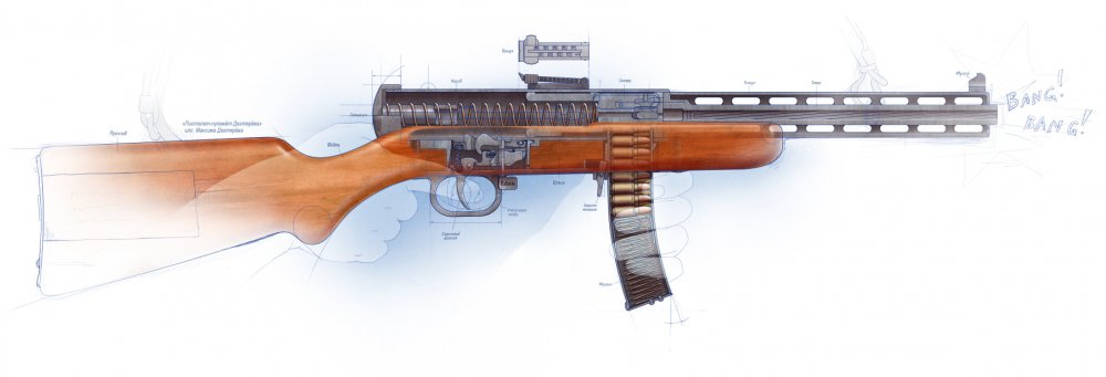

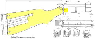

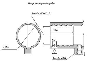

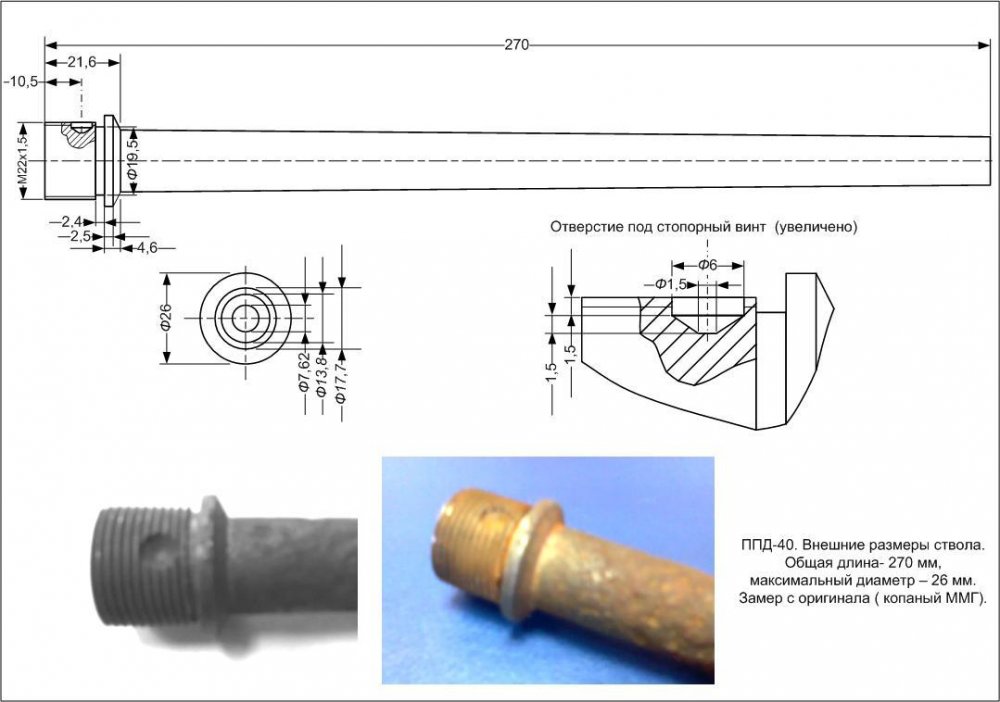

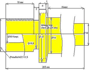

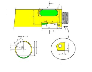

    Немного нарыл, выложу здесь, может кому то поможет. некоторые фотки нельзя увиличить....
    8114523.jpg 8114521.jpg 8093421.jpg 8093419.jpg 8093417.jpg 2189898.jpg 8114521.jpg
    Мышь, Otto 663, Стрипа та 6 іншим подобається це.
  16. Старий Похабич
    Старий Похабич Moderator
    7.524
    Бишівська Хунта
    SEMYNEAGLE, Otto 663, Стрипа та 5 іншим подобається це.
  17. Старий Похабич
    7.524
    Бишівська Хунта

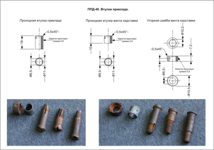

    ............. 8185246.jpg 8185247.jpg 8214286.jpg 8214290.jpg 8214294.jpg 8214306.jpg 8214308.jpg 8214310.jpg 8214314.jpg

  20. Старий Похабич
    7.524
    Бишівська Хунта
    Посмотрим. Пока чистка , сбор материала и запчастей. потом будем пАсмАтреть))

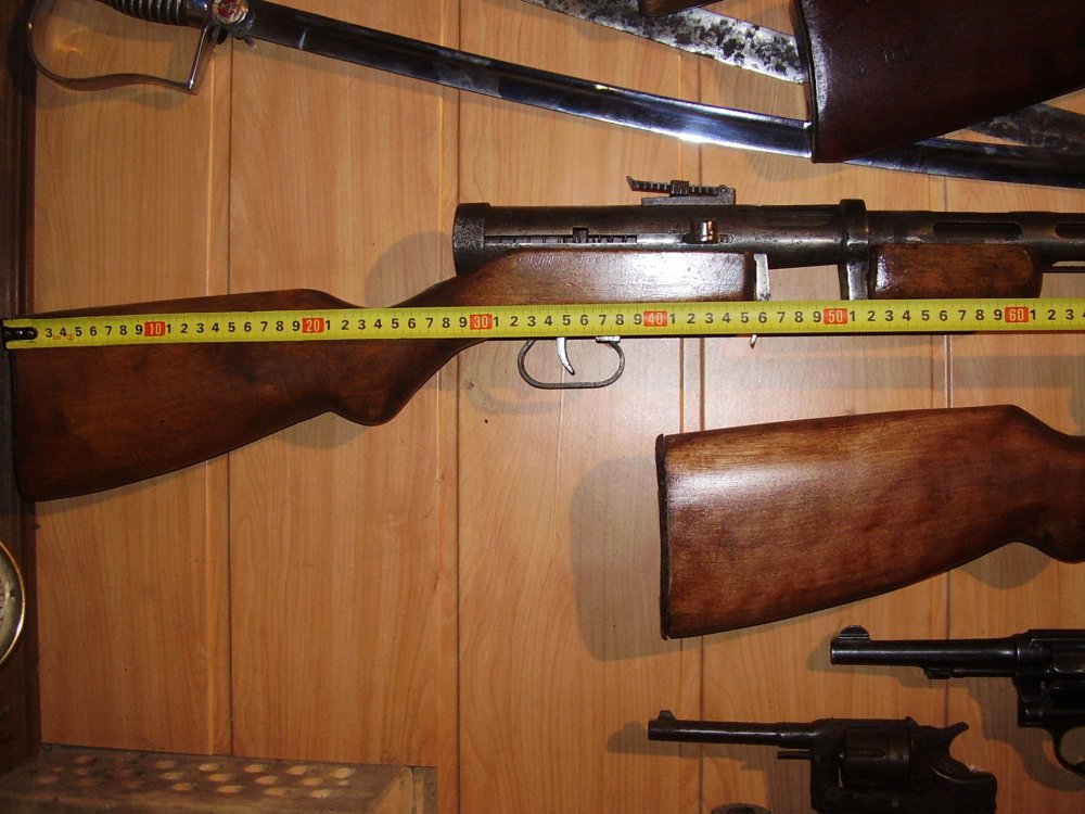

    Я, можливо, можу допомогти з деревом.
  22. Старий Похабич
    7.524
    Бишівська Хунта

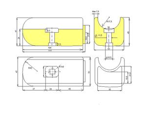

    Руслан, в тебе розміри є?
  23. Скажений колгоспник
    Скажений колгоспник Hauptmann
    2.447
    Якщо це можна назвати розмірами:
    hanter, Otto 663, Gold222 та 5 іншим подобається це.
  24. Скажений колгоспник
    2.447
  25. Скажений колгоспник
    2.447

    Слухай сюда как говорят Верняк полуавтомат напильник и много упорства Но в данном случае будешь пропекать дыры(нет тела металла) Шпакло аэрозольные краски фуфло и выглядит так же Есть еще пайка оловом и дальнейшая чистка но это для раковин небольших и тд и тп Кислотная чистка разрушит вообше в пыль Совет такой:в данном случае просто почисти как есть максимально щадяще потом вскрой матовым лаком и вуаля больше не парся Жаль будет сил и времени-поверь С уважением
