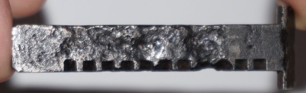

  10. Старий Похабич
    Старий Похабич Moderator
    7.521
    Бишівська Хунта

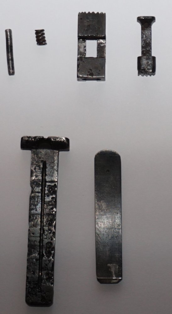

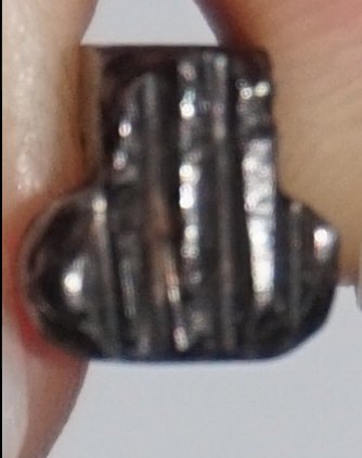

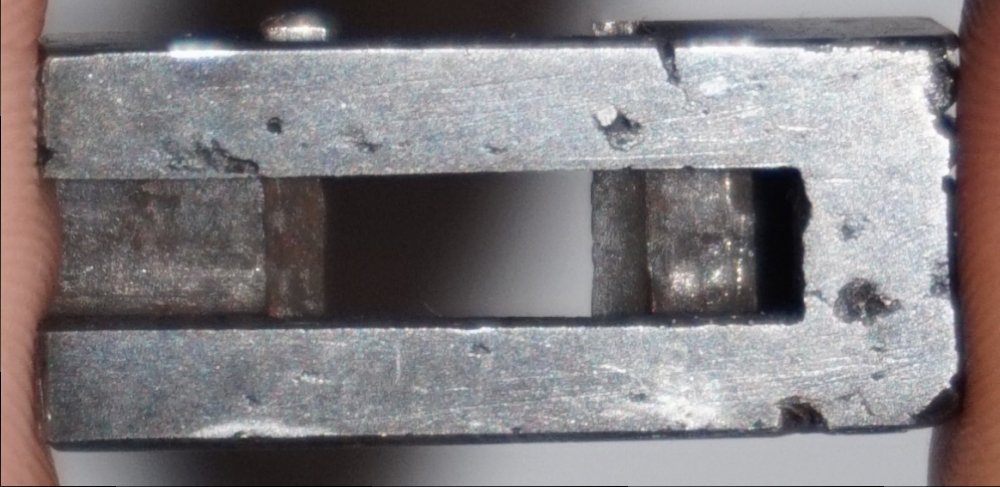

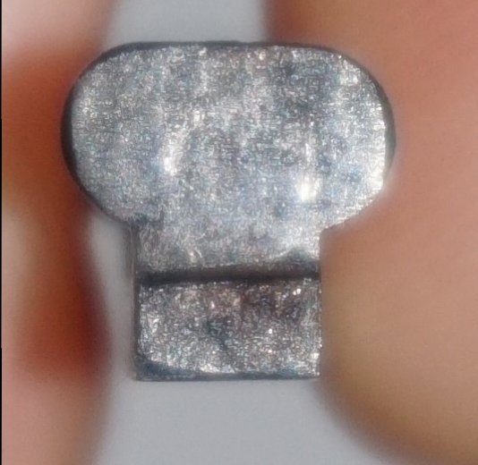

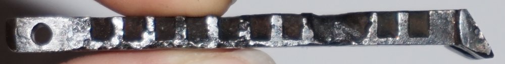

    Пришло натхнэння...Взял у племянника полуавтомат. Попробовал на самогй мелкой детали, но опять же на не самой простой...Полностью под ноль всё не выводил, складом всё равно не станет, но ауру вещь утратит... Фото-1116.jpg Фото-1137.jpg Фото-1138.jpg Фото-1139.jpg

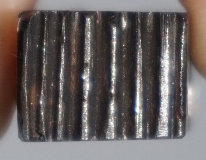

  11. Старий Похабич
    7.521
    Бишівська Хунта

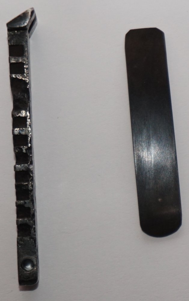

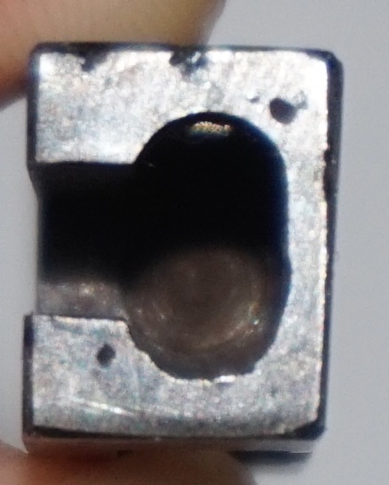

    потом помазал остатками какой то воронилки..когда буду собирать всё в кучк, всё равно завороню ржавым лаком...Как и положено-диаметр кольца уменшился.надо или отпускать или подганять.Но то в будущем. Получилось такое... Фото-1145.jpg Фото-1146.jpg Фото-1147.jpg Фото-1142.jpg

  12. БЛК
    БЛК General-major
    30
    66
    8.132
    Отлично получается! Можно ещё и среднего размера раковины заварить, оставив только самые маленькие.
  13. Старий Похабич
    7.521
    Бишівська Хунта
    Сверху и по бокам так и получилось, а вот изнутри, там где магазин становится-пока не морочился, понял что не проблема.А вот кожух расстроил....буду пробовать реставрировать, но сильно гнилой....прогорает насквозь при любом токе. возможно заморочусь изготовлением новодела, нужно только трубу подходящего диаметра подыскать.Или же точить.

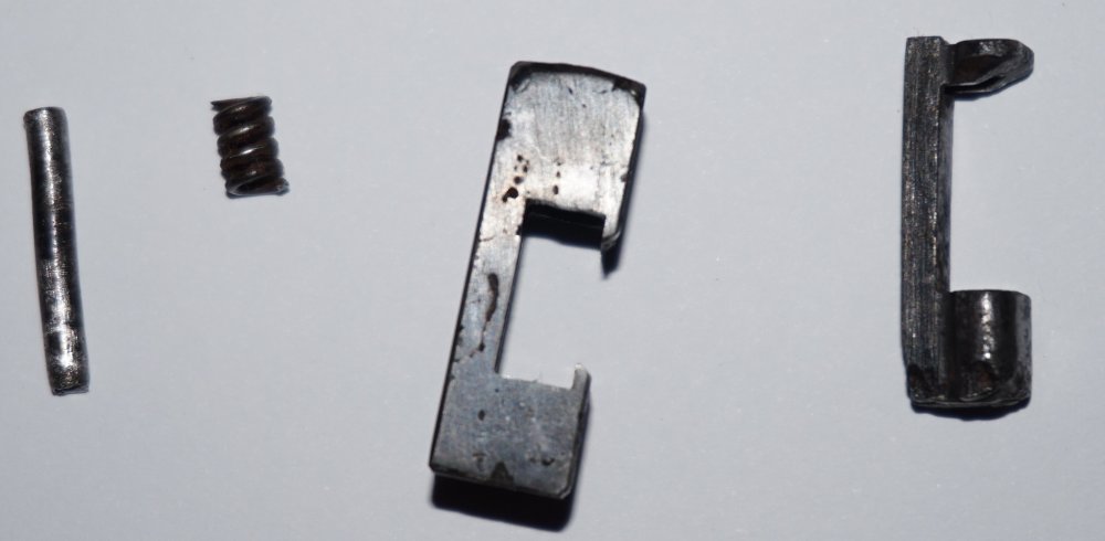

  17. Старий Похабич
    7.521
    Бишівська Хунта
    только попробовал))

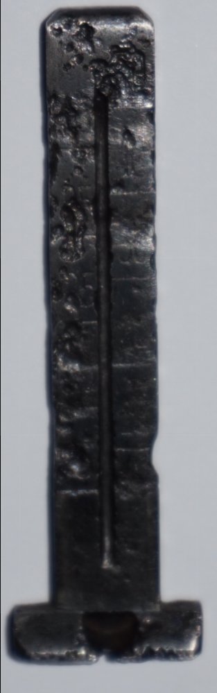

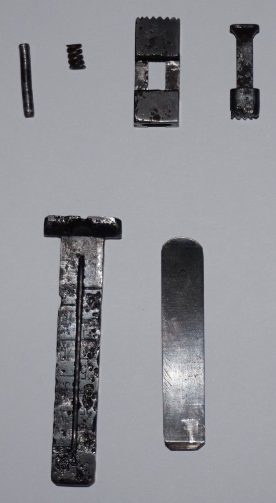

  18. БЛК
    БЛК General-major
    30
    66
    8.132
    Я тоже всё варил не за один заход.

  19. Amadeus
    Amadeus Stabsfeldwebel
    1.601
    Евразия
    Неплохо получается. Продолжайте в том же духе! Я бывает один предмет по раз 5-6 варю и стачиваю, при этом он ауру не теряет. Когда он будет выведен под ноль и заворонен грамотно он будет вас радовать больше, чем полуфабрикат (где-то заварили, где-то нет). Я считаю, что можно оставлять раковины, где снаружи не видно (например под прикладом), а с внешней стороны желательно не оставлять раковины крупнее 1 мм. Тем более когда раковина частично заварена (у вас на последнем фото по центру). Видно, что капля от сварки круглой форму, а рядом часть раковины смотрится не естественно. Я варю сталь толщиной 0.3-0,5 мм на малых токах, где есть утраты - наращиваю, делаю подложку из листового алюминия. Для кожуха я бы изготовил бы конструкцию из двух труб (внутри стальная толстостенная, снаружи алюминиевая). Это не даст предмету повести и внутри кожуха не придется стачивать капли.

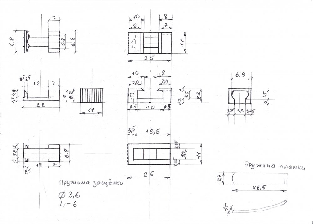

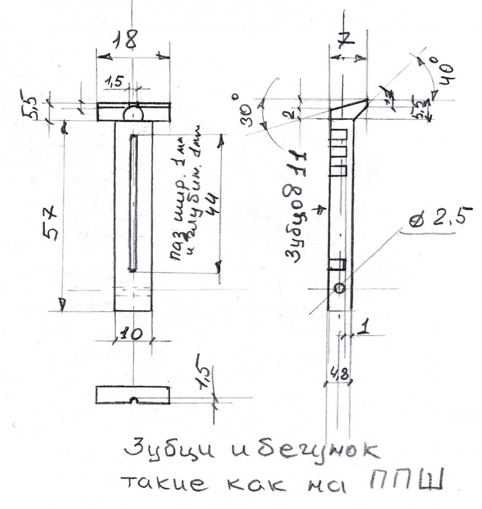

    Размеры прицельной планки ППД
    Otto 663, 663, Старий Похабич та ще 1-му подобається це.

  24. БЛК
    БЛК General-major
    30
    66
    8.132
    Докину чертежик бегунка прицельной планки
    Otto 663, Okrygenec1942, Гельґі та 4 іншим подобається це.

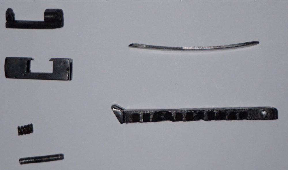

  25. БЛК
    БЛК General-major
    30
    66
    8.132
    И фотки планки и бегунка
    Otto 663, Гельґі, 663 та 3 іншим подобається це.
  26. БЛК
    БЛК General-major
    30
    66
    8.132
    И ещё
    Allour, Otto 663, 663 та 3 іншим подобається це.
