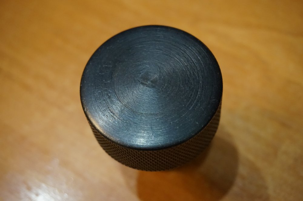

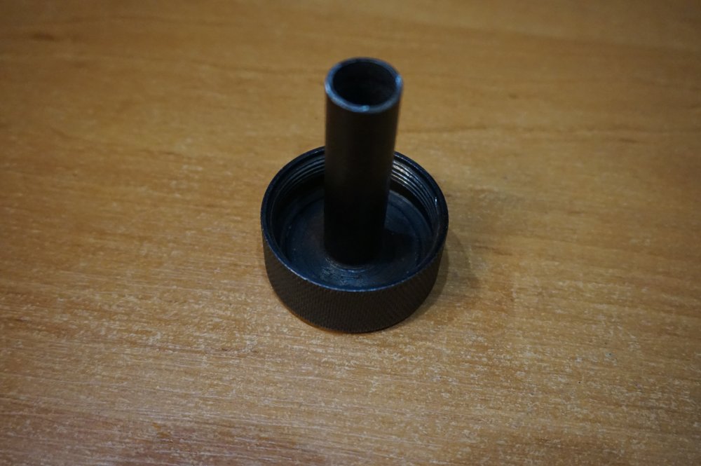

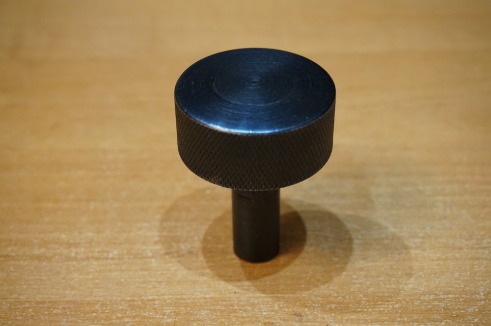

    Есть где то новодельная гайка тыльная без направляющей.
    Если надо поищу.
    Отдам даром.
    Стрипа та 663 подобається це.

  10. Старий Похабич
    Старий Похабич Moderator
    7.521
    Бишівська Хунта
    был бы очень благодарен. С меня пиво!

  13. БЛК
    БЛК General-major
    30
    66
    8.132
    Старик Похабыч , вот гайка,Устраивает пишите.

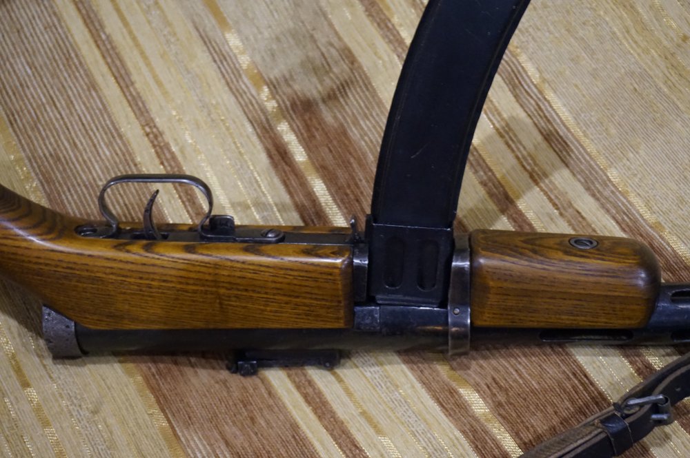

    Вспомнилась мне история местного партизана. Будучи 14 летним пацанёнком он попал в партизаны , вооружили его мосинкой. Короче молодому партизану мося не нравилась , как всем тогдашним мальчишкам хотелось пистолет-пулемёт.Подвернулся случай , на базу завезли оружие. Юному партизану достался ППД40 . Щупленькому парнишке тяжело было тягать деда с бубнами.Со слов деда-партизана , выручил его оружейник отряда, переделав рожки от ППШ.Вспомнилось-сделалось вот

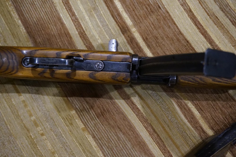

  24. Скажений колгоспник
    Скажений колгоспник Hauptmann
    2.447

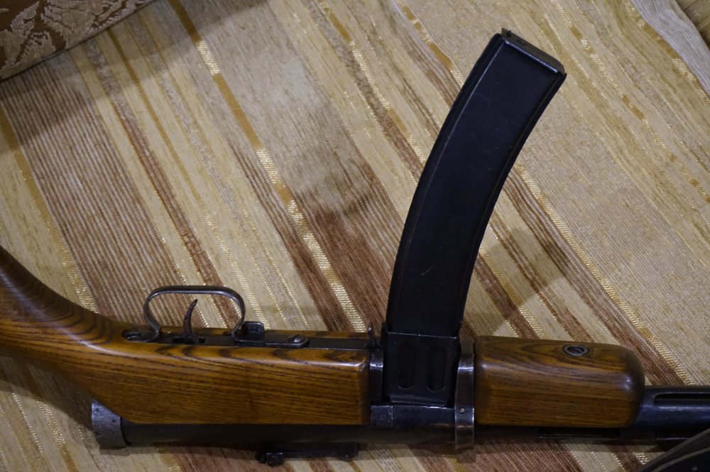

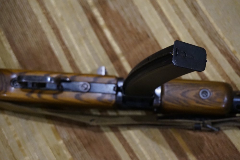

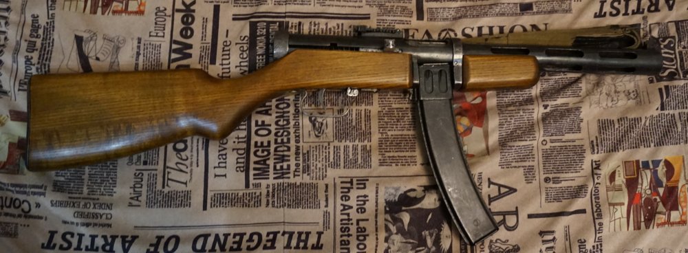

    Повне фото ППД з коробчатим магазином. У весь розмір.
  25. БЛК
    БЛК General-major
    30
    66
    8.132
    Завтра закину.
    Скажений колгоспник подобається це.
  26. БЛК
    БЛК General-major
    30
    66
    8.132
    Прошу прощения, вот обещанные фото
