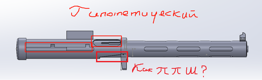

    Den dobryy, gospoda!
    Izvenite, pozhalusta, ya inostranets, ne govoryu horosho po russkii yazyk.
    A ya seychas delayu model, hochu delat korpus PPD-40 dlya moego pneumatichekogo airsoft, i eta tema mne ochen pomogla, ya chitayo snova i snova.
    Gospoda, pomogite mne pozhaluista, potomu chto dostupnyy chertyozhi zakonchilis.
    Skazhite, pozhaluita, kak nih dlina i shlina?
    Vam spasibo bolshoe!

    Народ, допоможіть хто може з розмірами камраду! В мене немає предмета під рукою. Дякую!

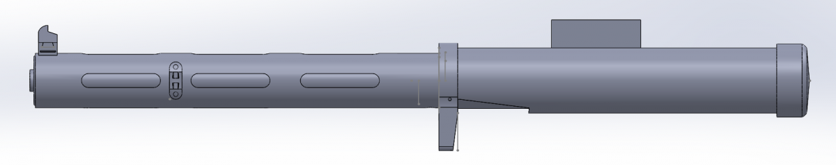

    Teper ya sdelal kak takie, s chertozhami v teme.
    Gearbox ver.6 vozmozhno podhodit,sleduyuschyy, ya budu izuchut gearbox prezhde horoshe lyudi mne pomogut.
    Esli poluchitsa, airsoft mozhet sdelat, ya modelyu avtomata podelyus.
    S uvazheniem.

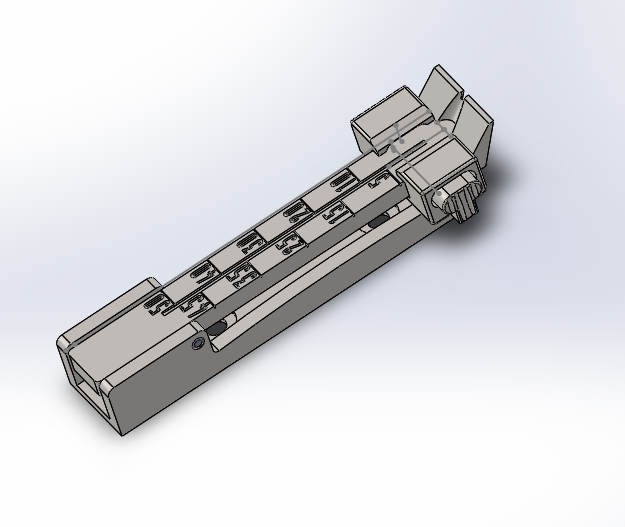

    eto model sdelal pered etoy temy, nepravelnie razmerov, ispravlyat budu

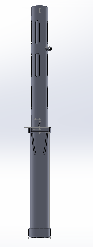

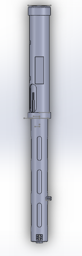

    wrong windows on sleeve, corrected

    прошло полгода, в конце концов, спасибо за данные, я изо всех сил старался сделать грубую рамку с точностью, он стоил пятьдесят долларов, очень дешево

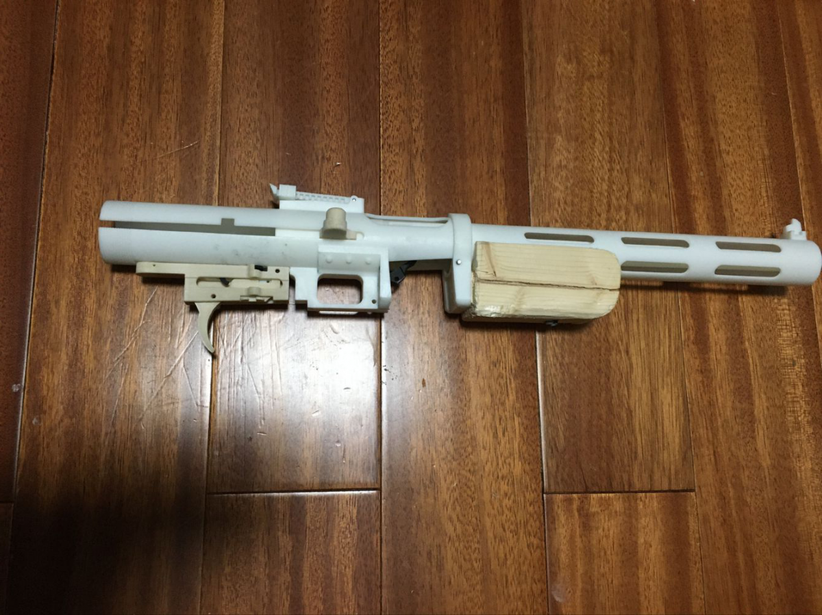

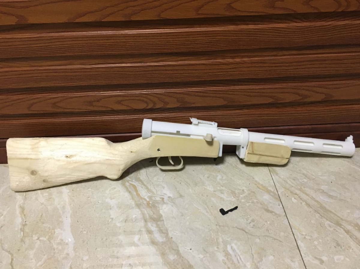

    :beer: ппд, вже бахкав, замовив кожух, і все інше токарю.Проблема з затвором, спробувать ппш обгрейдить чи ппс затвор укоротить.

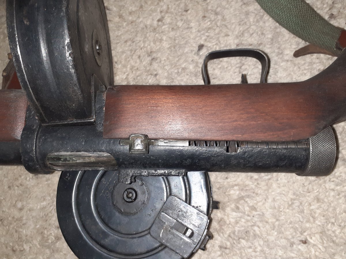

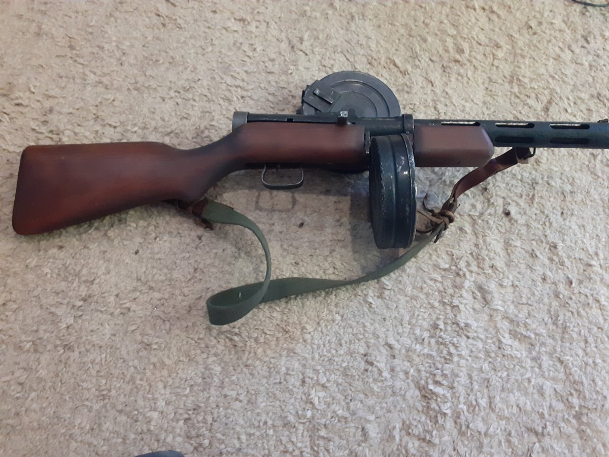

  19. ASKOT1
    ASKOT1 General-major
    16
    22
    10.506
    Це мені здається......чи ложа спереду скошена не в ту сторону ?
    Гельґі подобається це.
  20. Бек
    Бек General-leutnant
    135
    270
    15.446
    Черкаси, бул. Шевченка 212
    то так і є. есклюзив.:beer:
    :rolleyes: треба ж їх якто розлічать.:beer:
    ASKOT1 подобається це.

    От нє щоб диск в аутентичний розовий колір покрасить , то ви ложе ексклюзивне зробили.

  22. Бек
    135
    270
    15.446
    :rolleyes: як же я його покрасю коли він у вас;)
    До речі щоб нормально працював диск ППш на ППД потрібно сточити напівкругло поверхню диска.На Ппш вона рівна , на Ппд повина бути напівкругла.;) Думав чого клинить затвор при пострілі і методом научного тика дійшов висновку.:beer:
