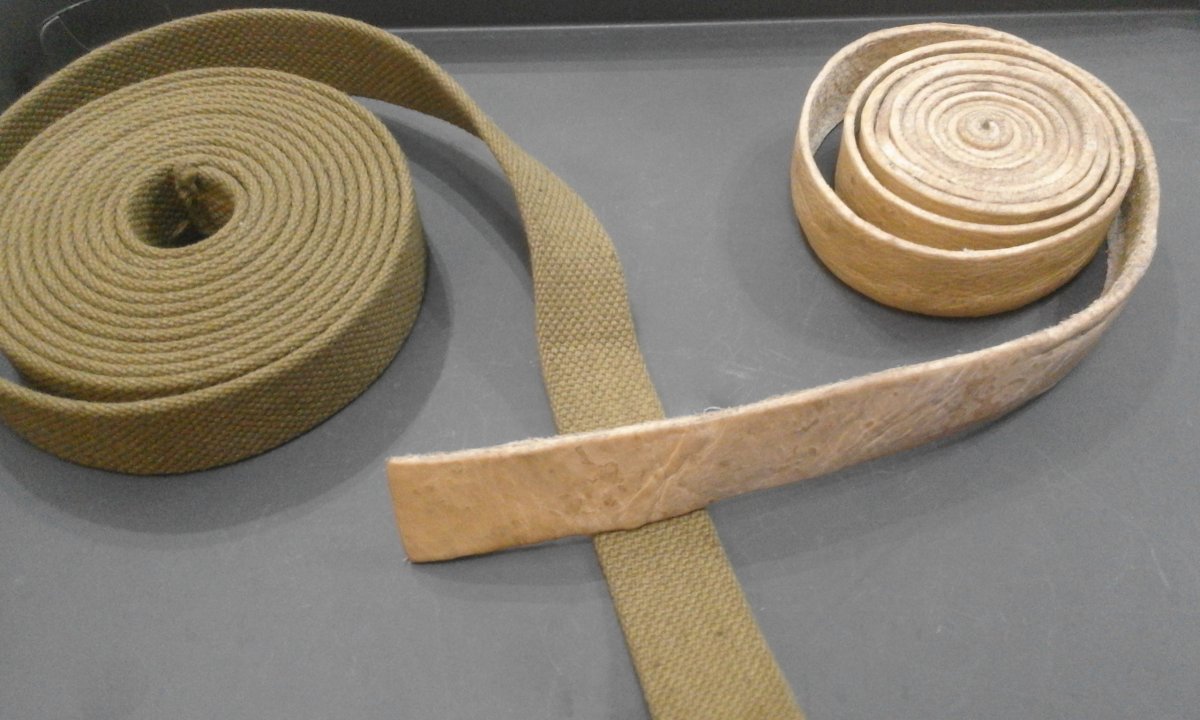

    7.598
    Україна.

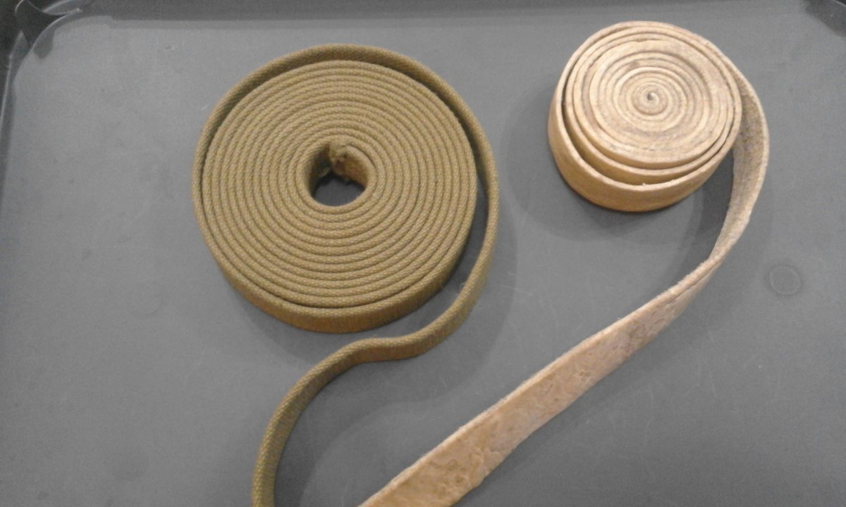

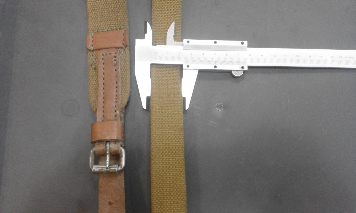

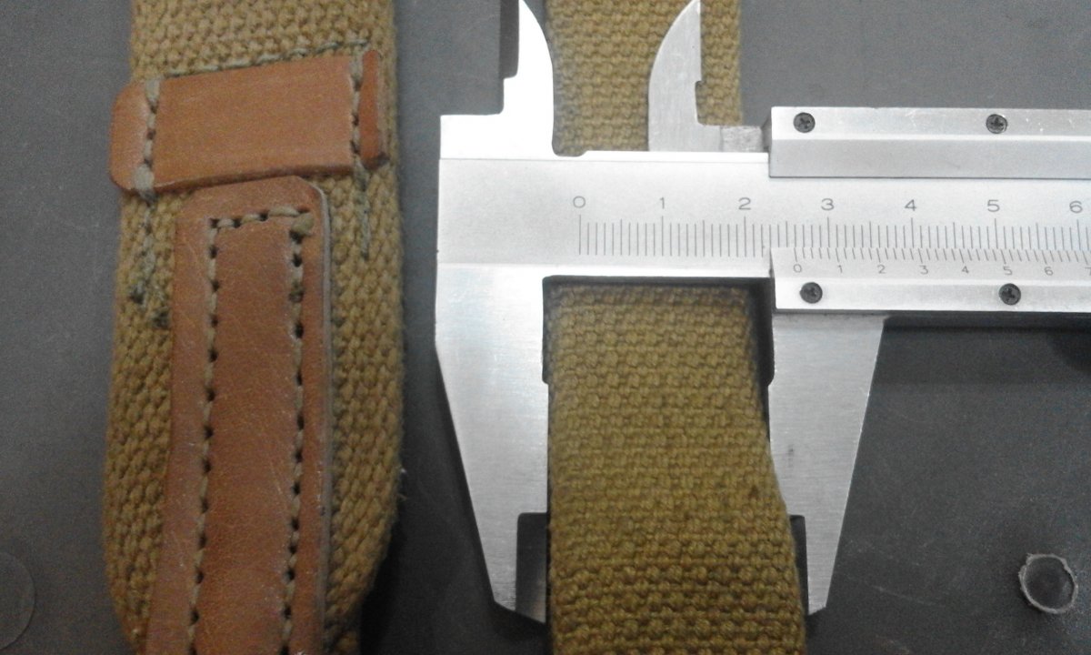

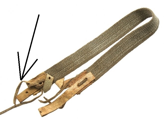

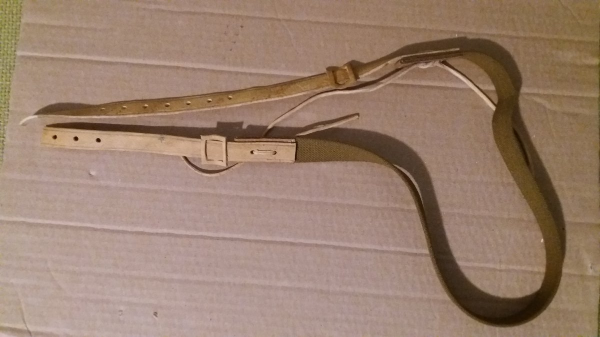

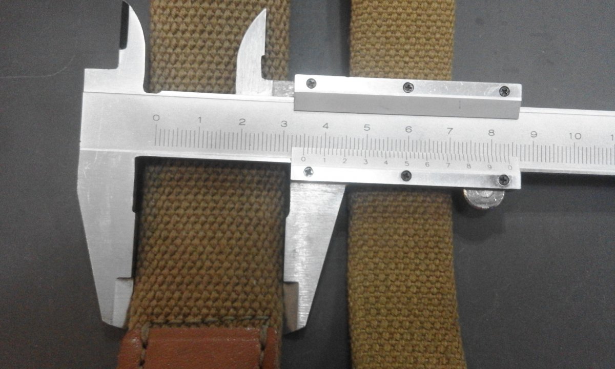

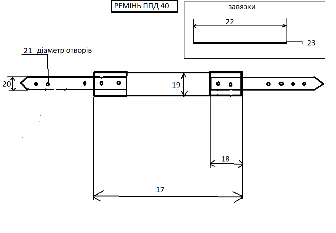

    Прикупив ремінець та сиромяту шкіру. Ремінь такий робити буду це вже зрозуміло. Але ще маю питання чи правильно вказана ширина ремінця 26мм, бо це майже на 10мм вуще штатного реміня ППШ 41 ?.
    RIHARD 77, Криос, БЛК та ще 1-му подобається це.
  5. artyr .1313
    artyr .1313 Stabsfeldwebel
    21
    732
    ОДЕССА
    Приветствую!.На моих ремнях ППД 26 мм. ППШ 35-36 мм.С ув Артур.
    Криос та 663 подобається це.

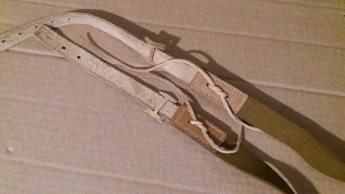

    Дякую, все зрозуміло. Переглядаючи фото, звернув увагу на один факт. Лише на цім однім фото є два не стандартних ремінці. Бієць номер 1 з раннім ППШ і ремінь явно на завязках а в бійця номер 2 хоч і не видно що за зброя но ремінь явно вущий ніж стандартний.

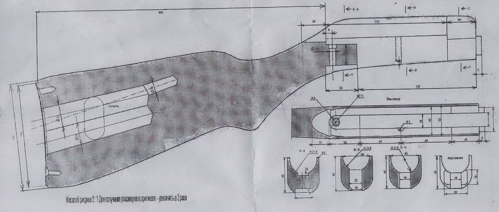

    вот, перелистал тему, небыло чертежа. тыльник таки на 114-115мм))
    всем кто настрогал деревях - конечно поздно уже, а кто ещё планирует - пригодится.Цифры видны плохо, но в программе можно увеличить 1к1 на мониторе ,сопоставить и доставить размеры.

    не увидел ,кстати, чертежа передней части ложа? и себе не оставил в своё время. Докиньте до пары к этому чертёжику.

    ...приятно вИдеть (сначала дерево было желтого цвета)
    кто-то его ужЕ отмасштабировал
    цевье - был отдельный рисунок
    З.Ы. ...оригинал не сохранился (был полный пакет эскизов/размеров)
    на "ганз" есть мальенькие копии - цифры тоже не читабельны (зато в цвете :D)...

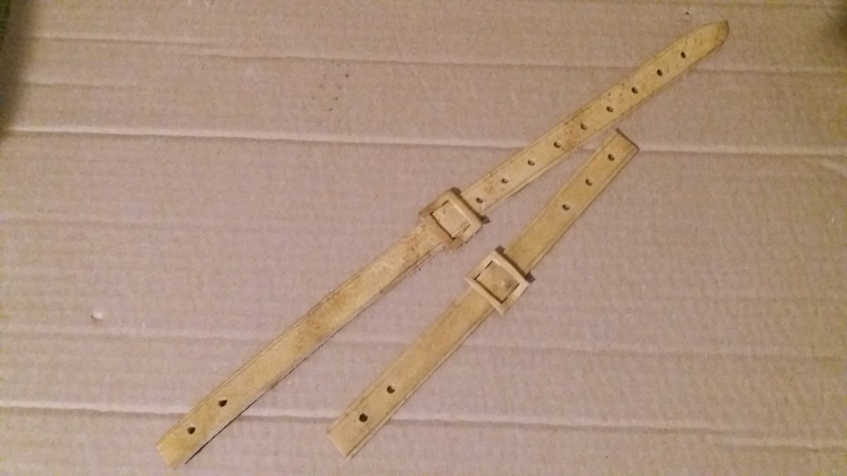

    Хочу в вас уточнити розміри самих завязок. Я так зрозумів вони різної довжини 41 см та 24 см ?.
    artyr .1313 подобається це.
  12. artyr .1313
    21
    732
    ОДЕССА
    Приветствую!.Да длинна такая , но короткого вполне хватает.С ув Артур.

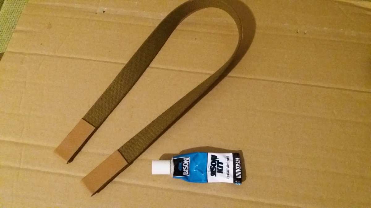

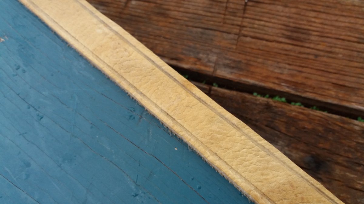

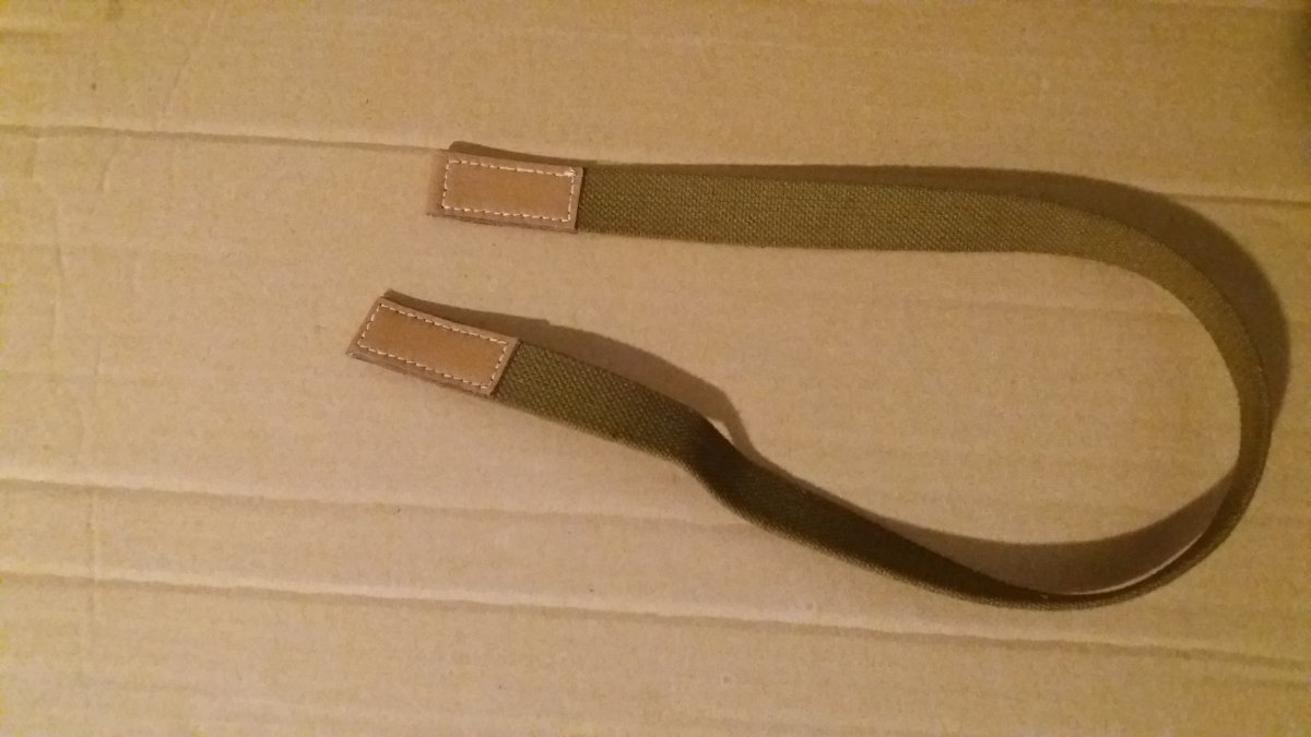

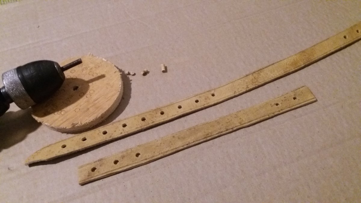

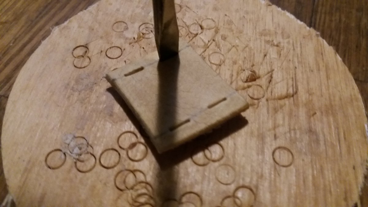

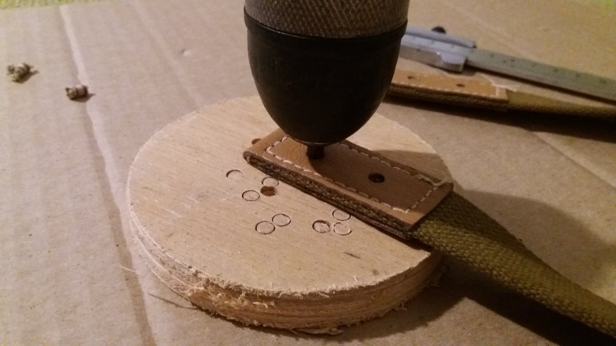

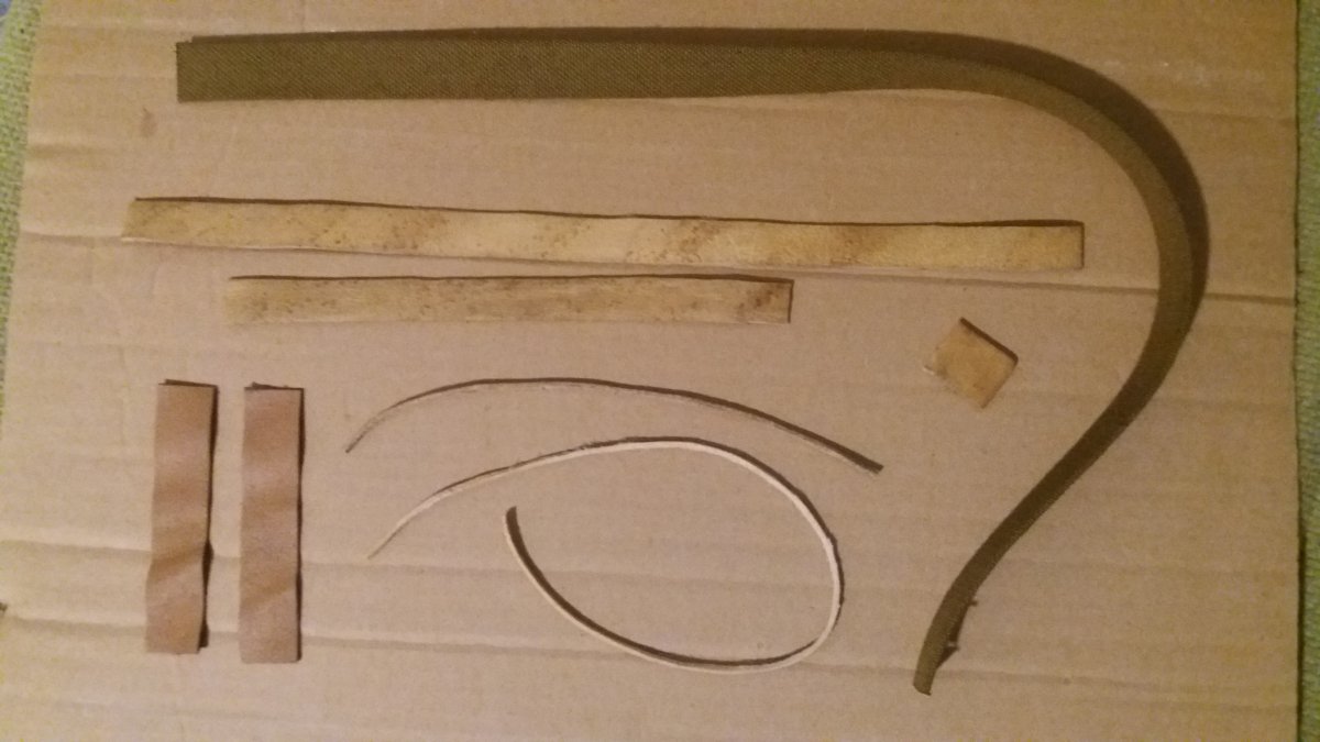

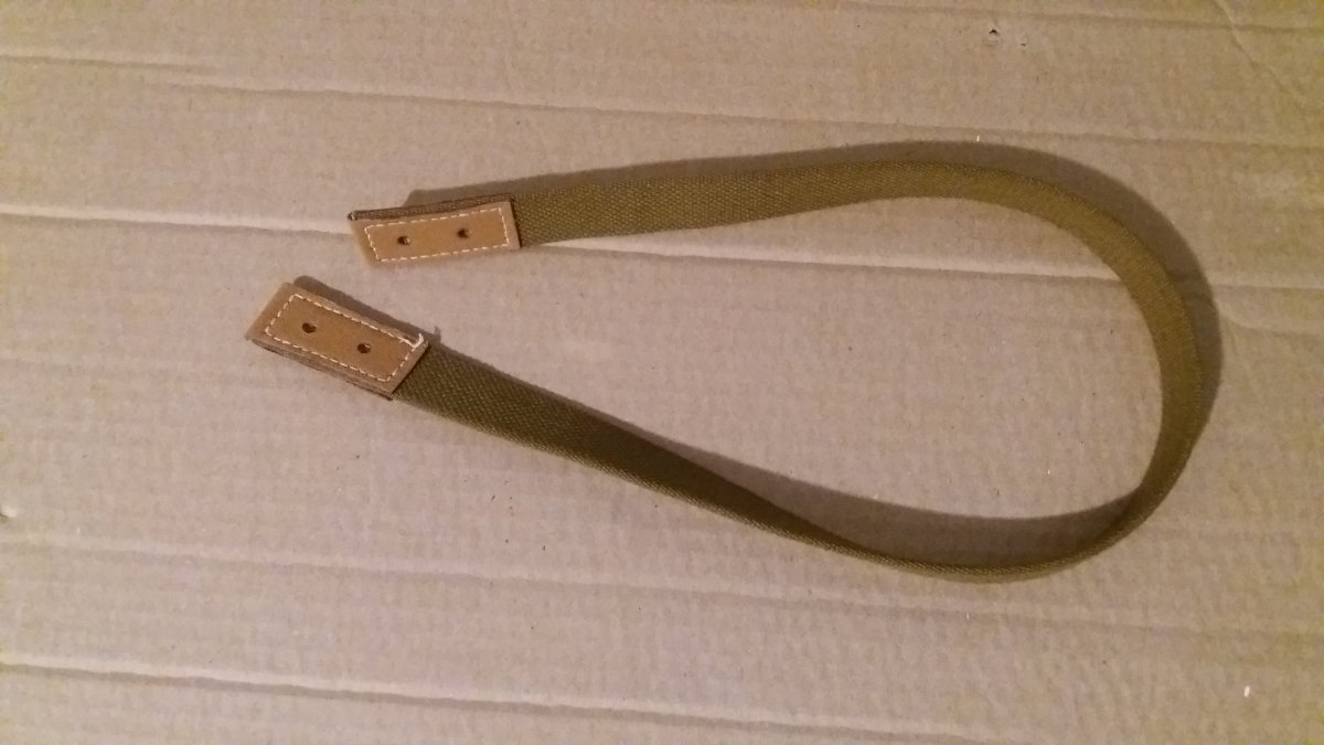

    Прийнявся за виготовлення ремінця.
    Нарізав заготовок.
    Для зручності пришивання шкіряних наконечників, чуть підклеїв шкіру до ремінця.

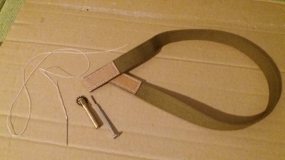

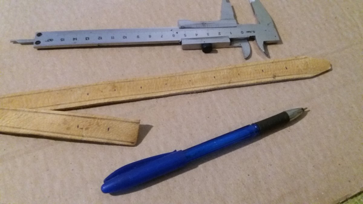

    Пришивав в ручну, стіжки позначав завчасно виготовленою приблудою. Нитки натуральні. Позначку стіжків робив з обох сторін, щоб виглядало акуратніше.

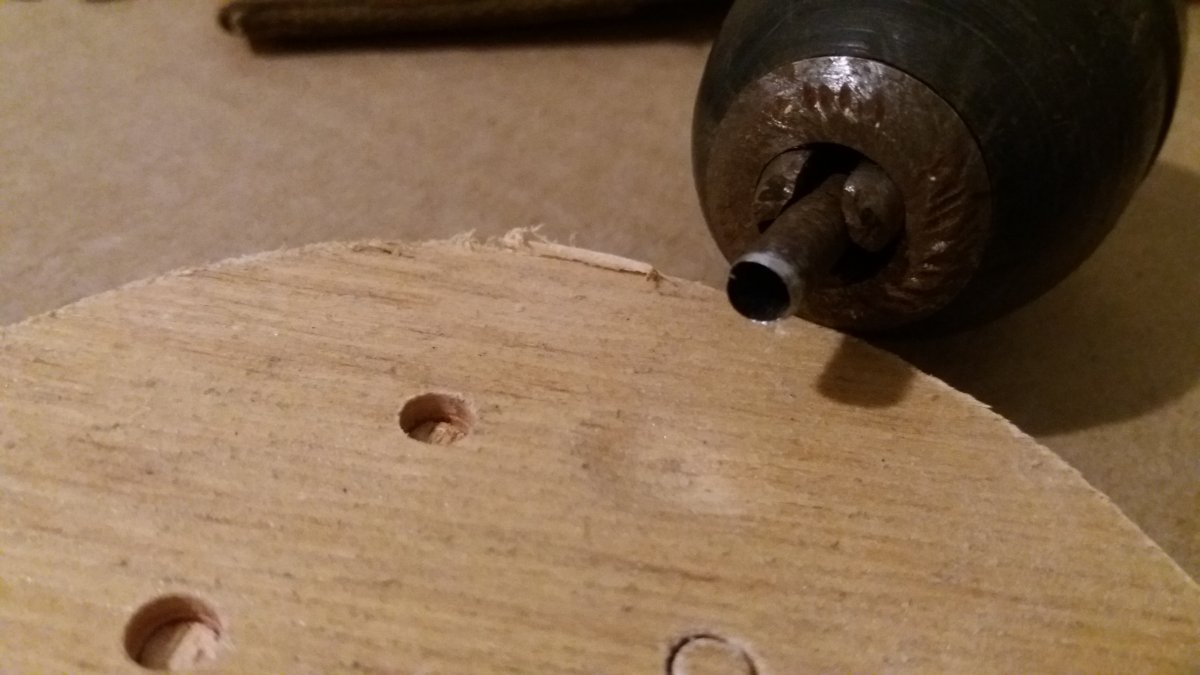

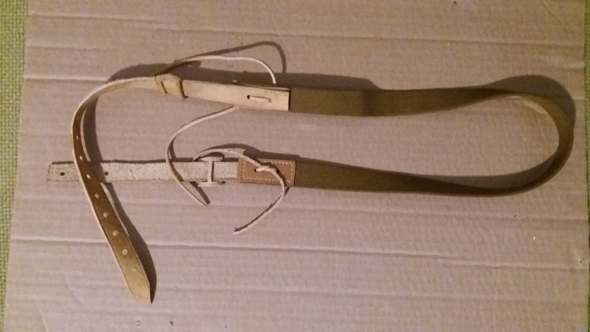

    Позначив та просверлів дирки під завязки. Сверлів трубкою, дуже легко та зручно.
    Поставив завязки.
    На сьогодні все.

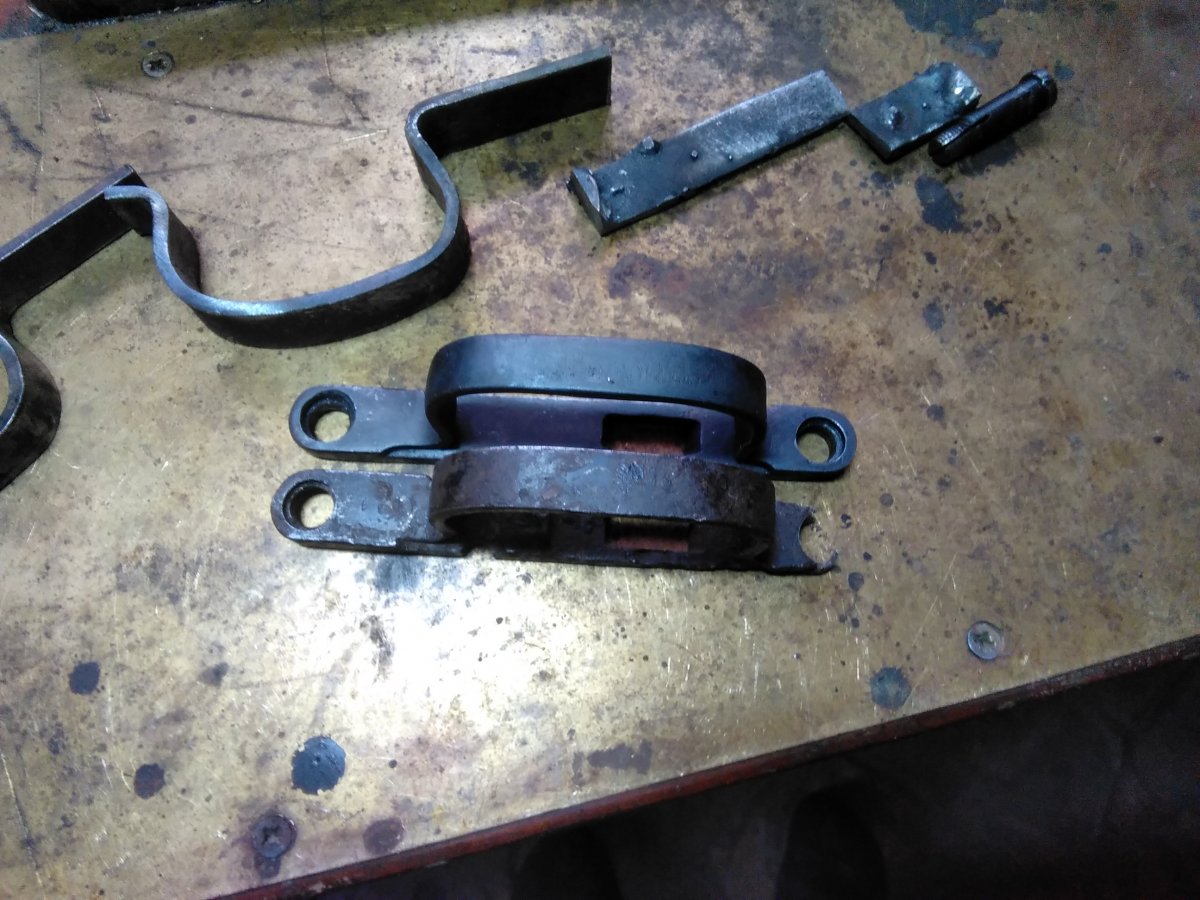

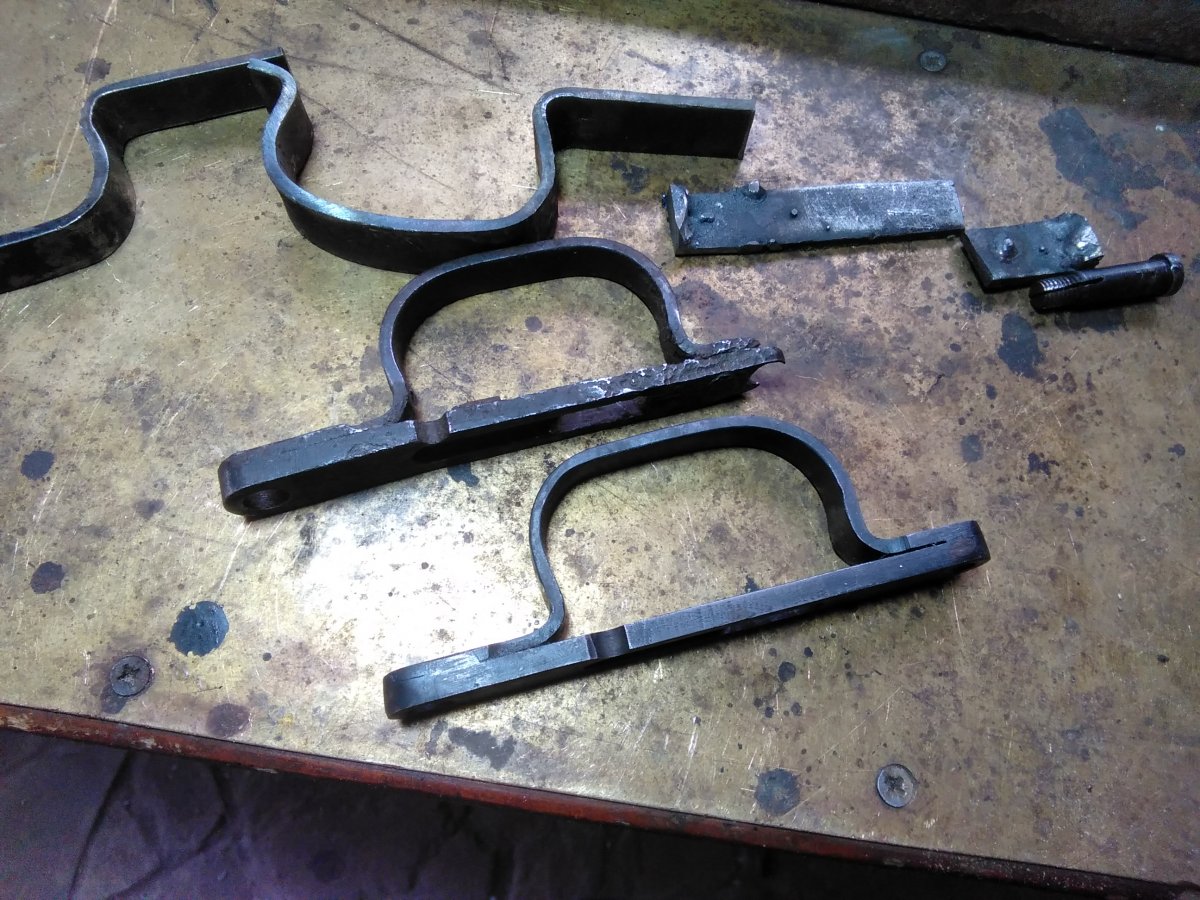

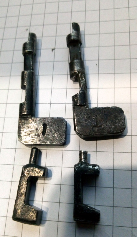

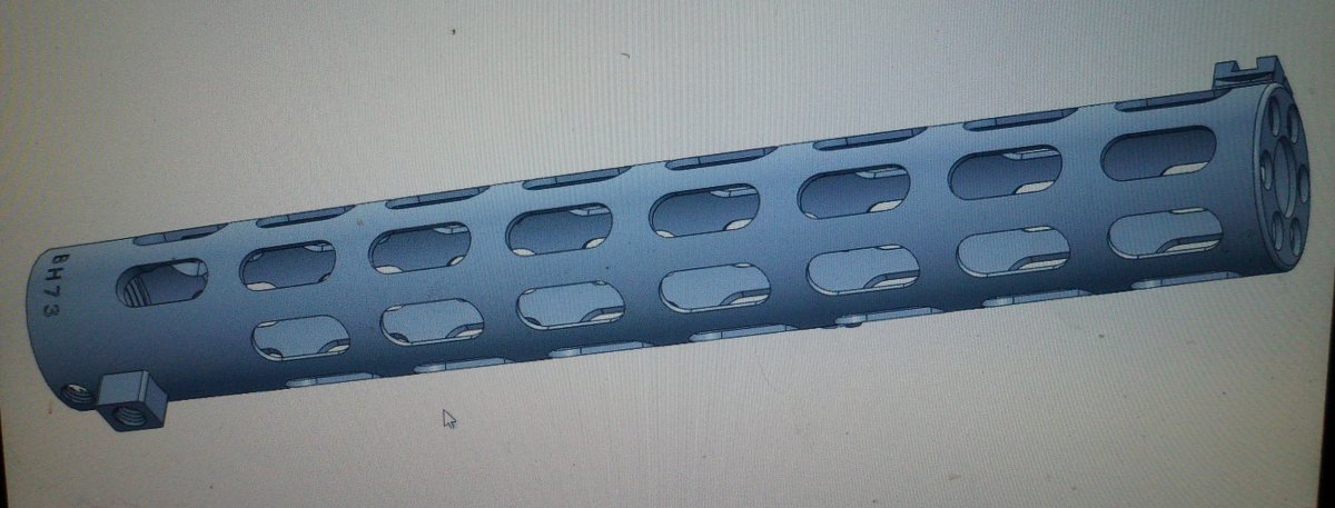

    Доброго, тупо напильником по предоставленным оригиналам на глаз, из шинки вырезал и\или выпилил пару деталей, бо фрезеровщикам такая работа очень сложная:
    ALEKS81, Helmut Hesler, 663 та 4 іншим подобається це.

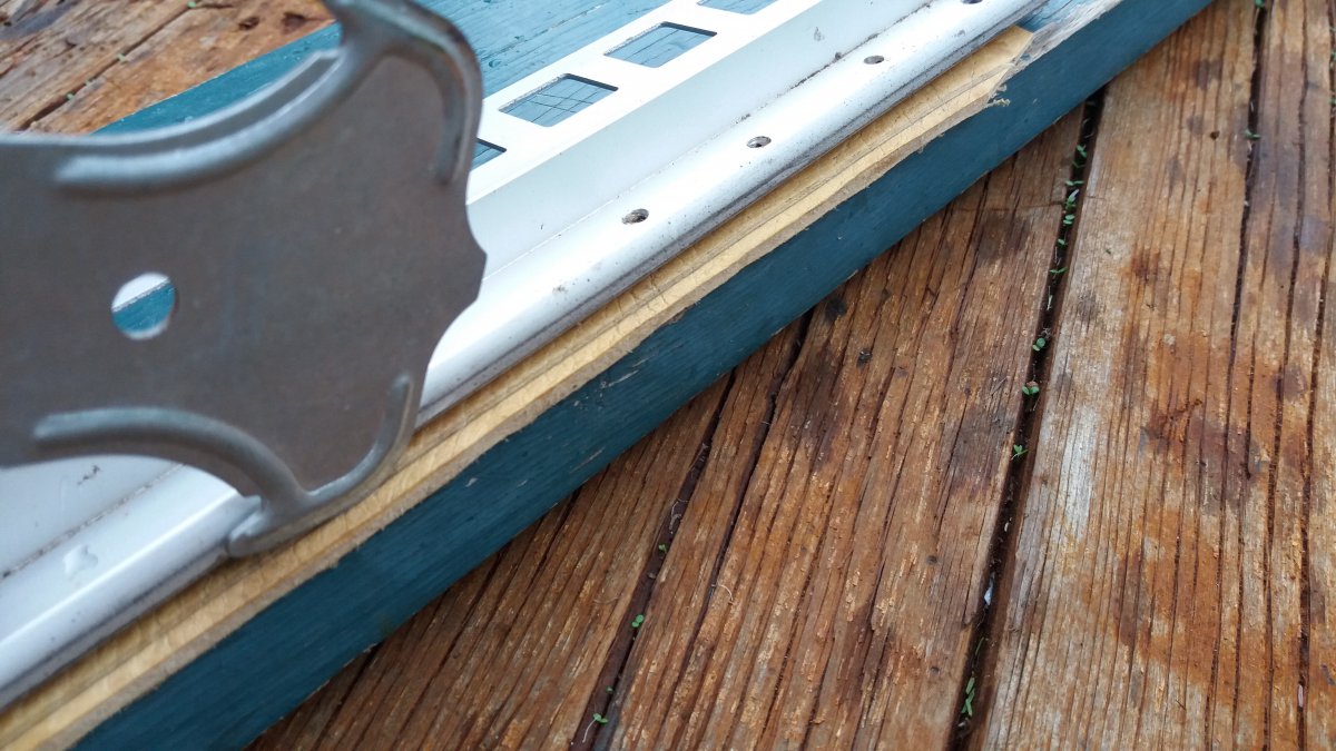

  15. 663
    663 ✠ Moderator
    17
    7.598
    Україна.

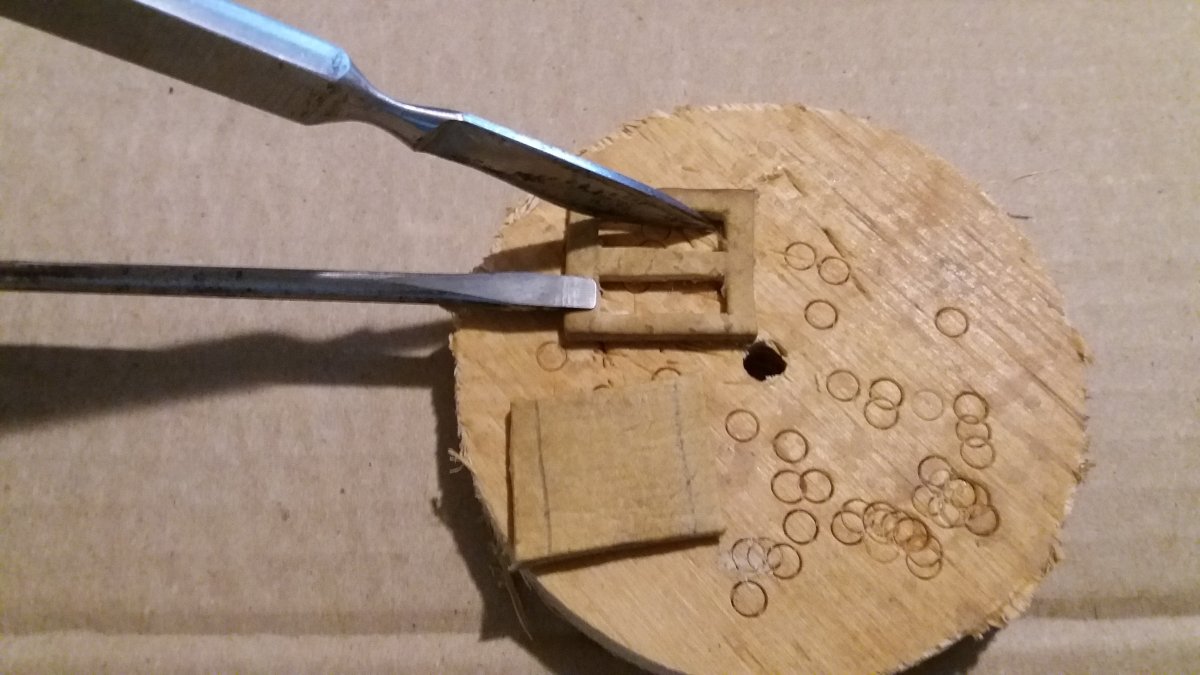

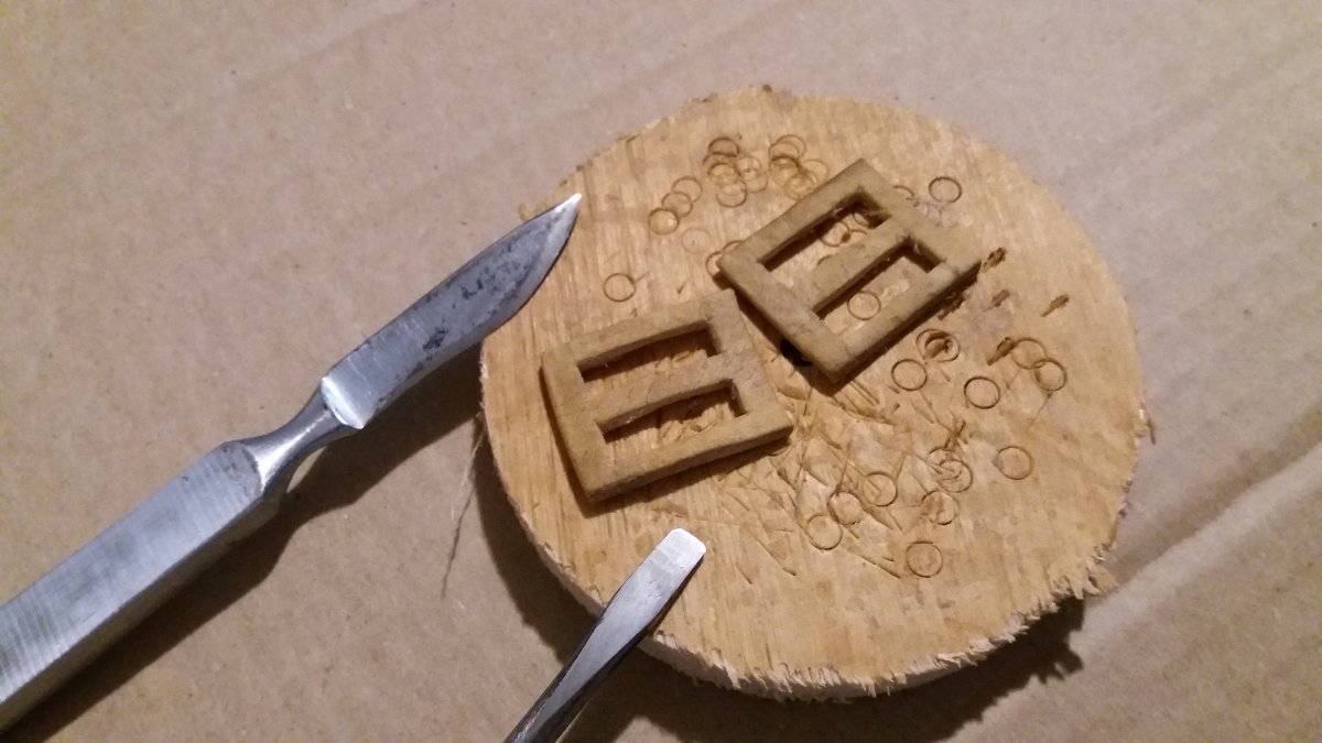

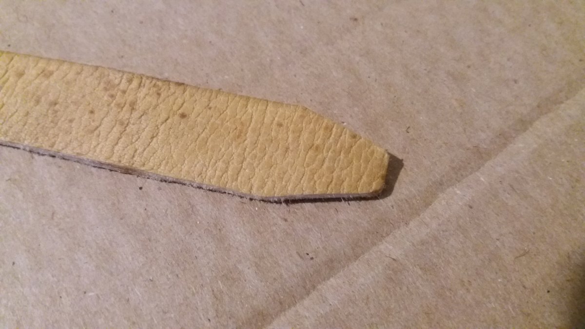

    Сформував кінці на заготовках з сиромятої шкіри.
    Приложив по краю дошки (можна і по накресленій лінії) заготовку, щоб заготовка рівно лягла, приложив планку та півкруглим придметом який перший попався під руку зробив відтиск лінії. решти відтисків робив аналогічно.
    Зробив відмітку та насверлів трубкою дирок. Отвір в трубці скрізний тож чистити від кругляшів які його забивають легко
    Andrej.An86, artyr .1313, БЛК та 2 іншим подобається це.
  16. 663
    663 ✠ Moderator
    17
    7.598
    Україна.

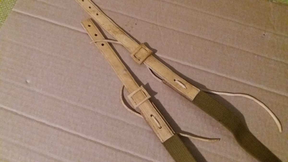

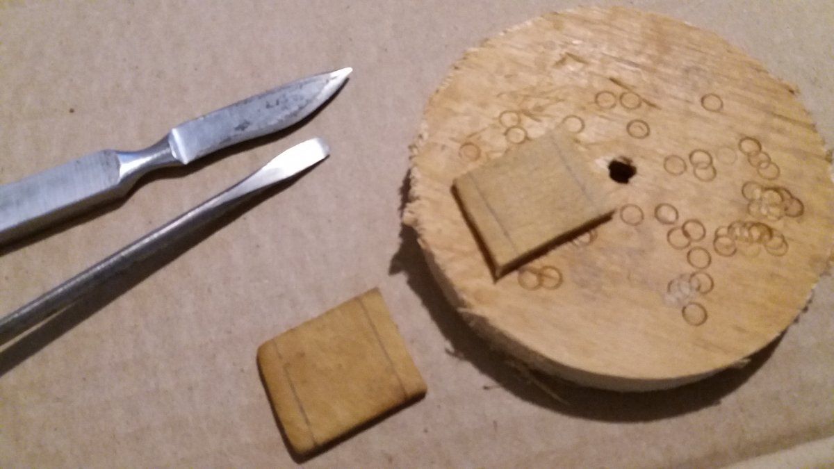

    Ці деталі робив на око, чисто з вигляду. Старою заточеною викруткою зробив бокові висічки, просто протиснувши шкіру, решти все доробив скальпелем.
    лиса, Andrej.An86, artyr .1313 та 3 іншим подобається це.
  17. 663
    663 ✠ Moderator
    17
    7.598
    Україна.

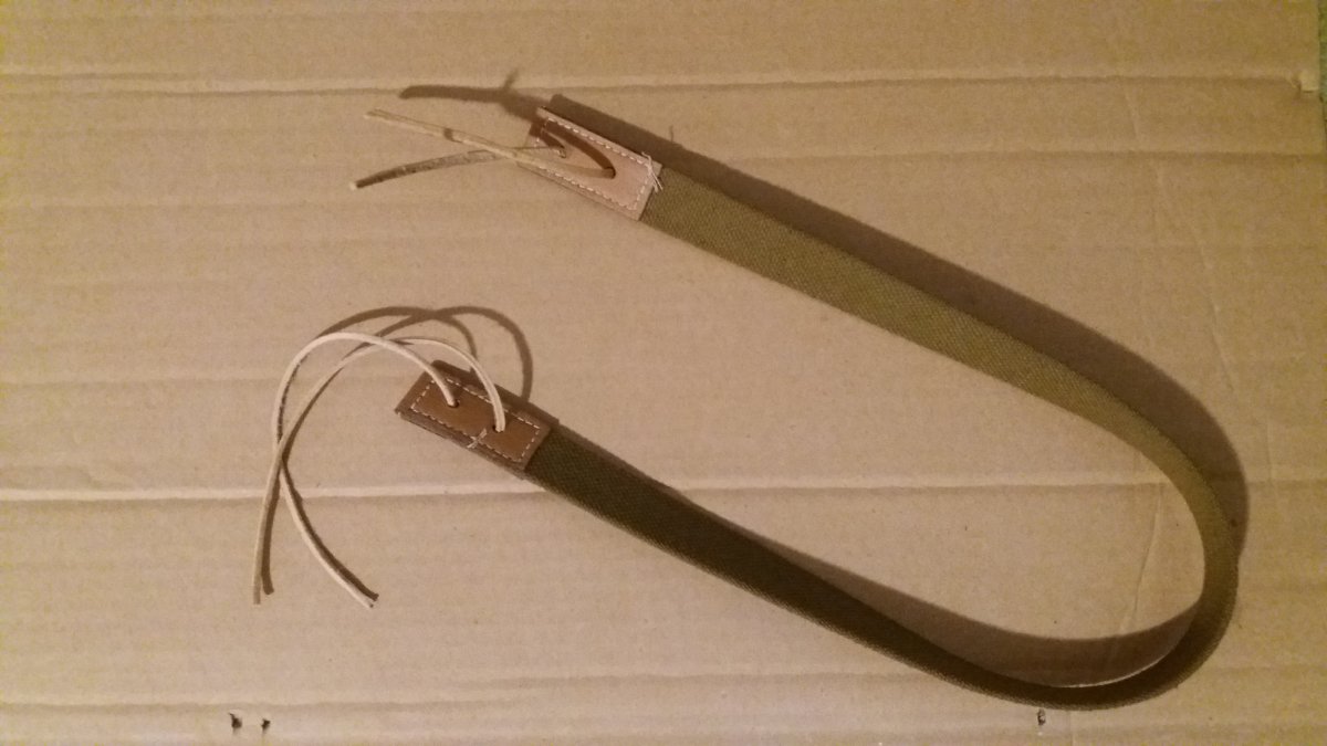

    Зібрав комплектуючі в одне ціле. Получився (ремонтний) ремінь.
    Саме цю модель поставлю на свій макет ППД 40. Получиться ніби то його тягали від початку війни і в ході експлуатації мінявся ремінь, без ремонту ніяк.
    Allour, Andrej.An86, лиса та 7 іншим подобається це.

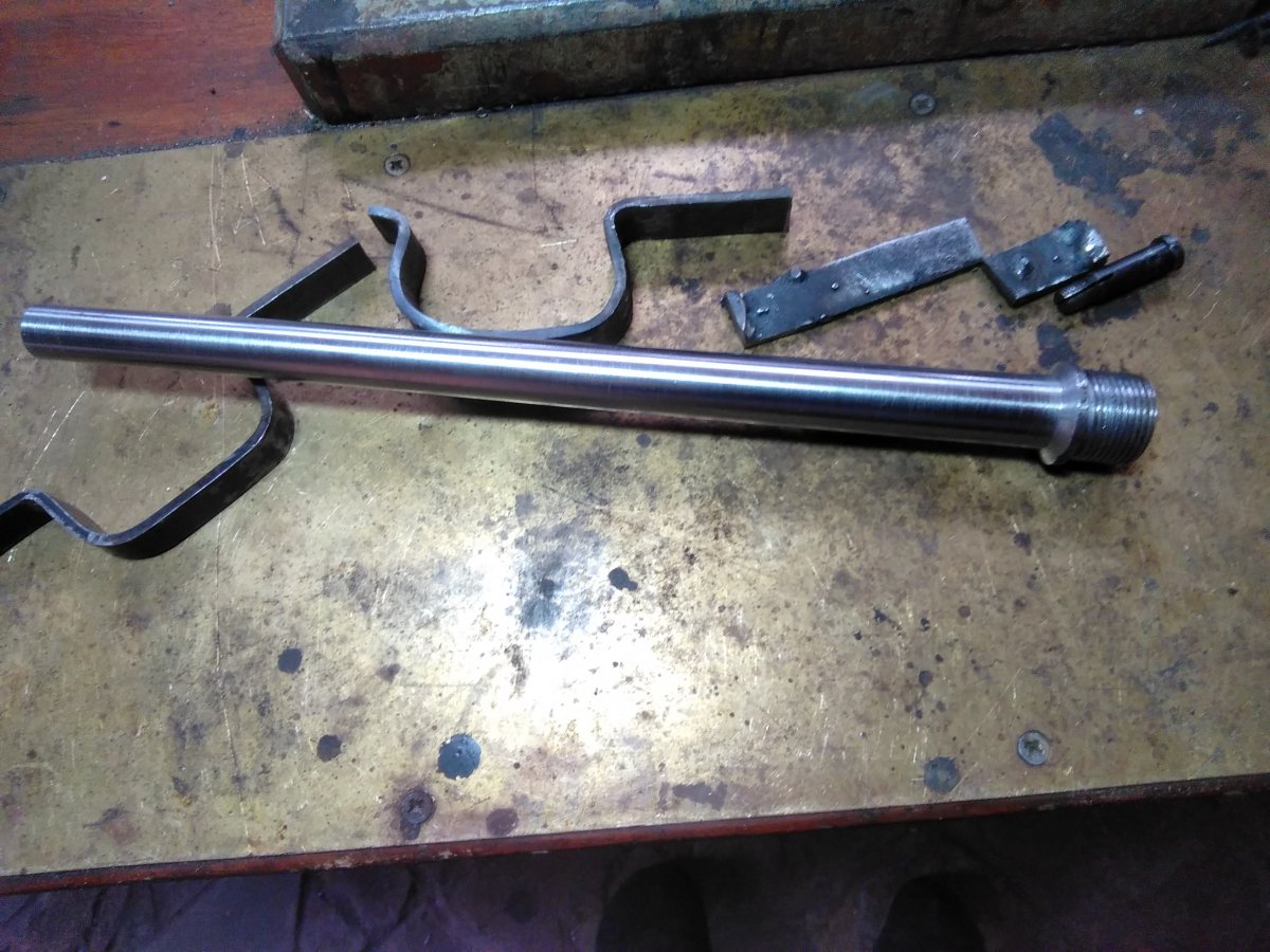

  18. Andrew1965
    Andrew1965 Leutnant
    127
    217
    1.998
    Київ

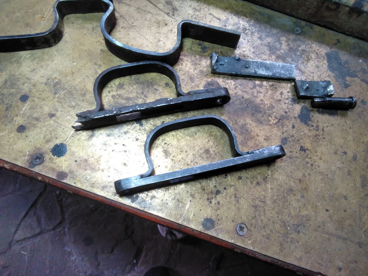

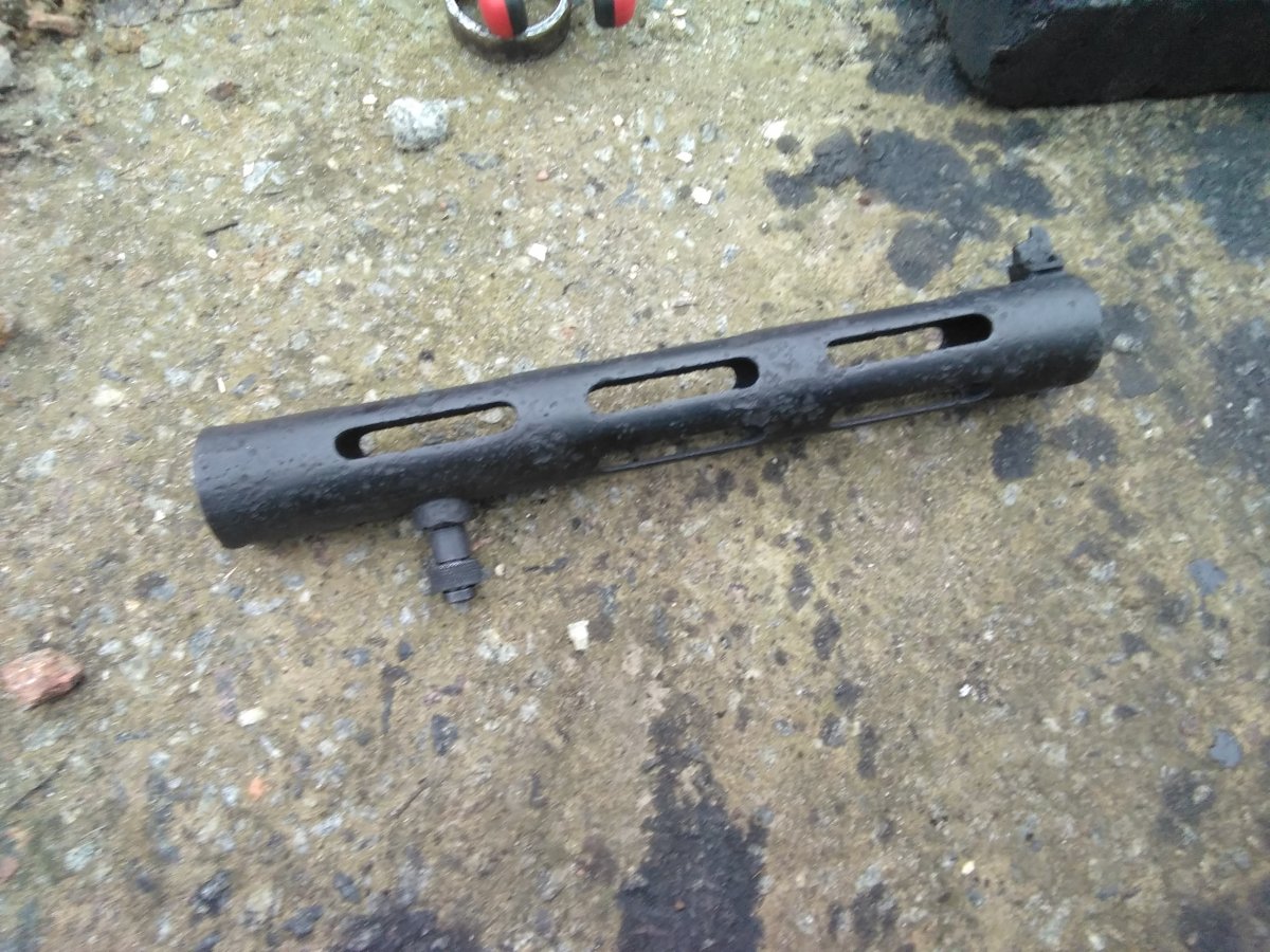

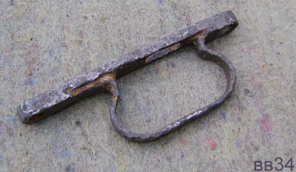

    Доброго всем, с третьего раза по оригиналу выгнул, скобу, верх с гаечного ключа, собрать в "кучу" было проще, с копаного ствола мг42, токарь выточил заготовку стволика под СХП, не нужно заморачиваться со сверлением плюс высокое качество металла.
    artyr .1313, Криос, ALEKS81 та 4 іншим подобається це.
  19. Helmut Hesler
    Helmut Hesler Leutnant
    1.216
    LITHUANIA
    За чем Вам высокое качество стали? На войну пойдете?
  20. Andrew1965
    Andrew1965 Leutnant
    127
    217
    1.998
    Київ
    Качество, ствола металла это бонус, война ни при чем, проще, меньше расходников, красивее в конце концов, плюс логичнее, дешевле, плюс работу свою надо уважать.

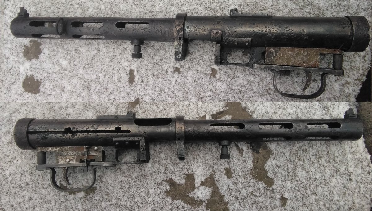

  21. ALEKS81
    ALEKS81 Oberstleutnant
    18
    32
    4.822
    Прилуки
    Треба тепер і коробку під вигляд деталей підганяти, каверни заварити.
  22. A10A
    A10A General-leutnant
    23.863
    Київ, Україна

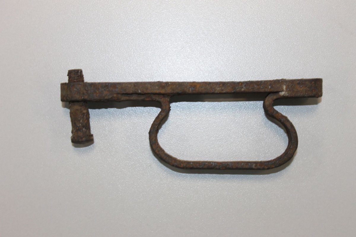

    ...как-то, скоба - не совсем такая ...
  23. Andrew1965
    Andrew1965 Leutnant
    127
    217
    1.998
    Київ
    Ну то уже ка-ка была, оригинал, по образцу и лепил, вроде Ижевск - стрела в щите , короче был бы другой образец, и форма була-б друга....

    Дякую, но я против сварочных, если подгоню покажу, каверны там не коп, буде типа винтаж))))

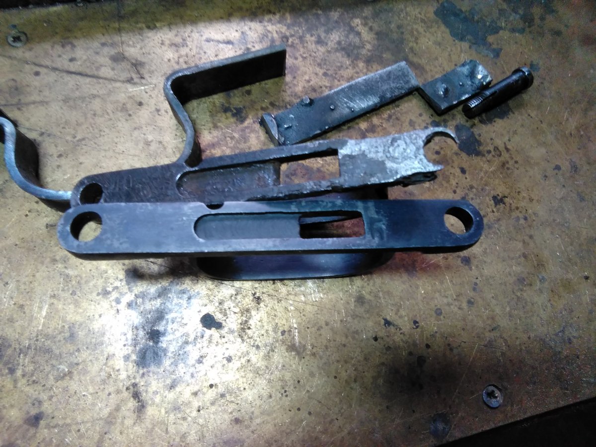

  25. Andrew1965
    Andrew1965 Leutnant
    127
    217
    1.998
    Київ

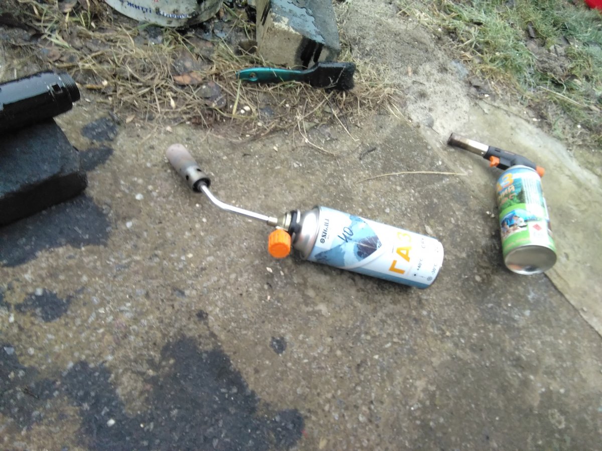

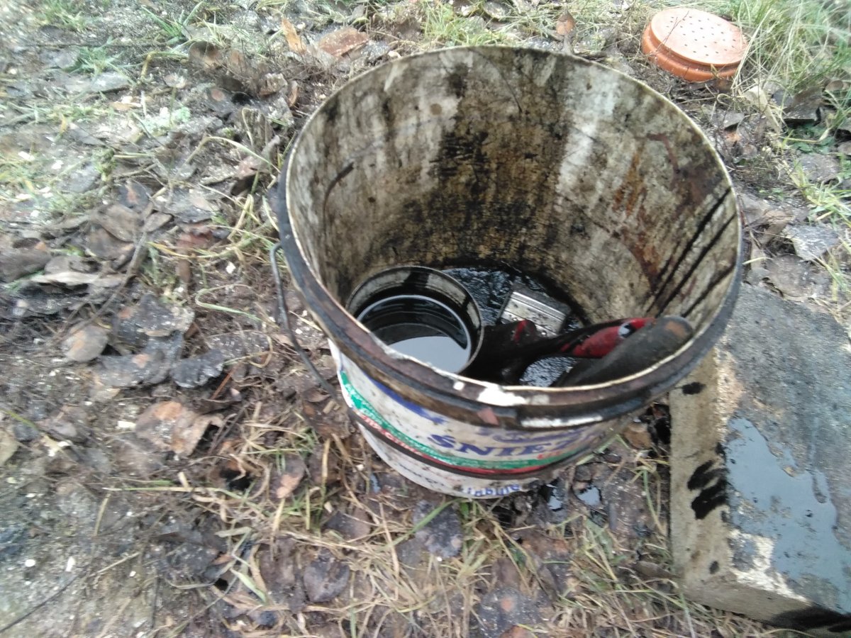

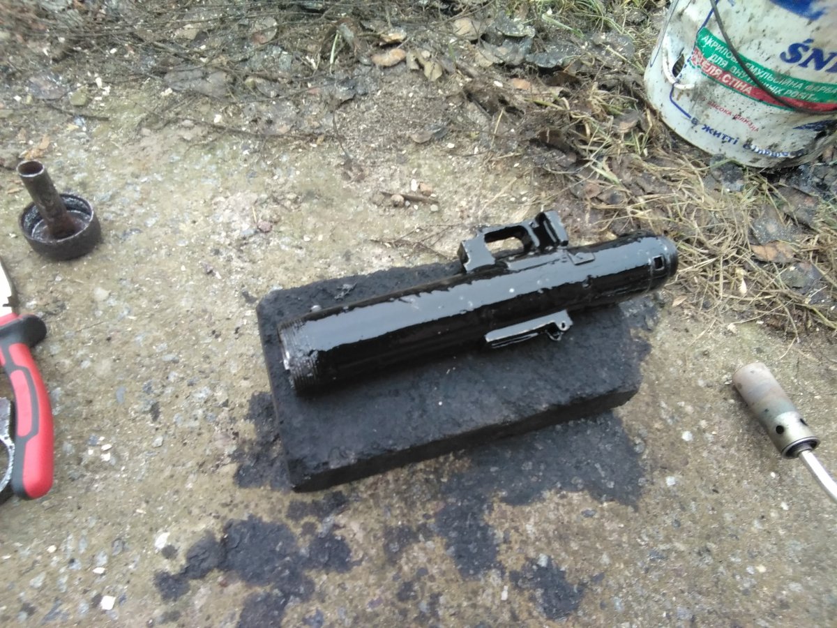

    Доброго, вот привел тело в соответствии со скобой ( усм пока не трогал), запек в отработке, потом почистил /помыл металлической мочалкой для посуды с моющим гала.
    По мере нагревания металла надо постоянно промазывать деталь кисточкой с отработкой, до полного почернения и «запекания» отработки.

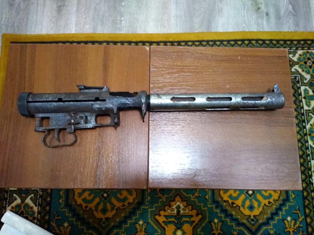

  26. Yaro990
    Yaro990 Feldwebel
    18
    253
    Kyiv

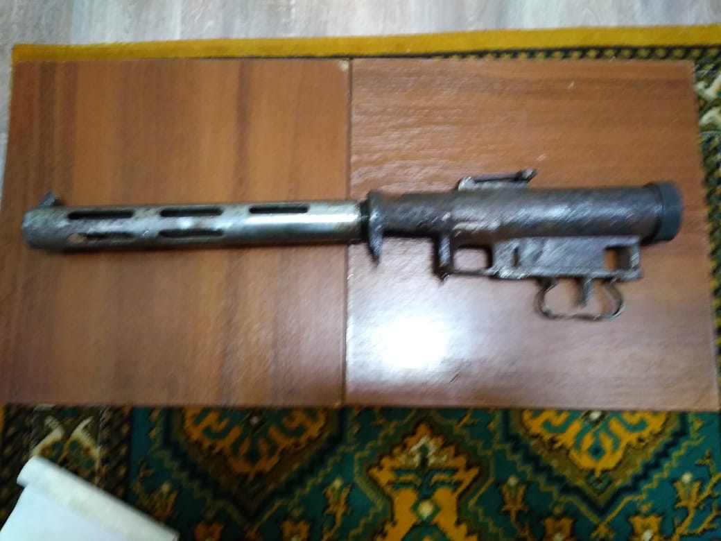

    Доброго вечора камради, вирішив і я спробувати відреставрувати свій ппд, прикупив у камрада запчастини, яких не вистачало, але ще в мене ще не все, що потрібно. Можливо в когось є лишній затвор. Дякую
