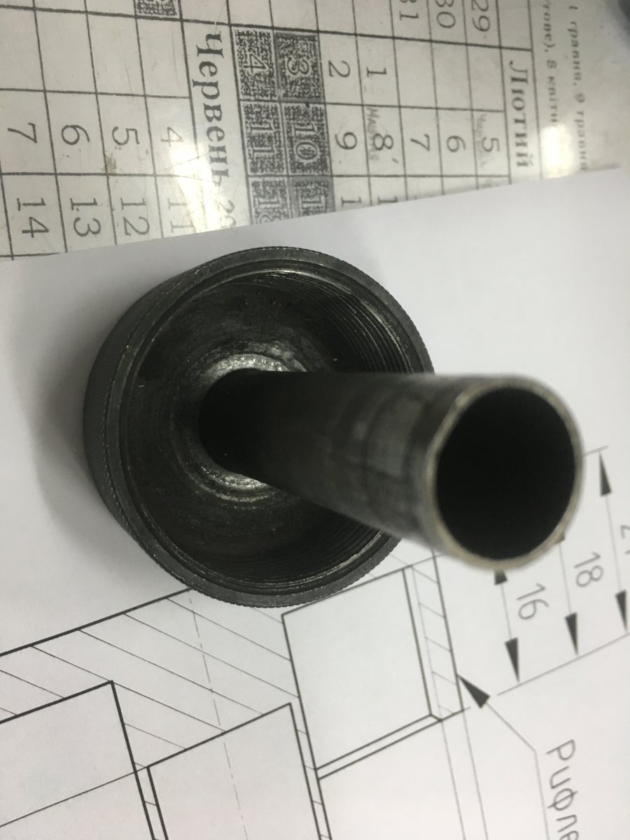

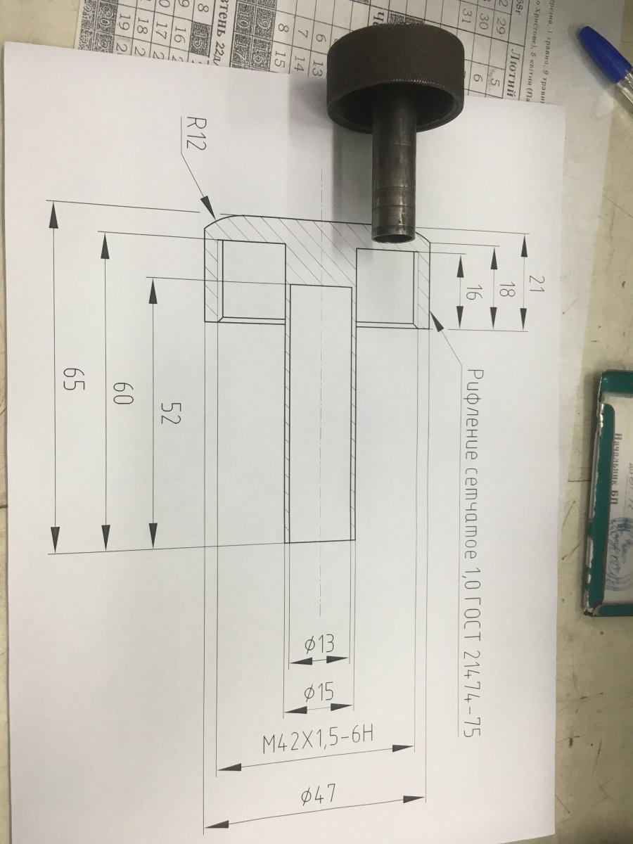

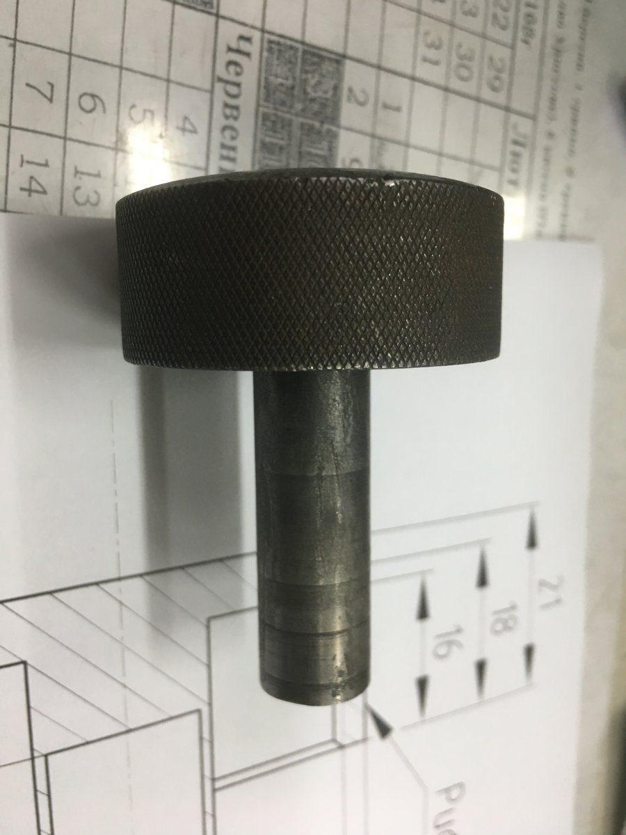

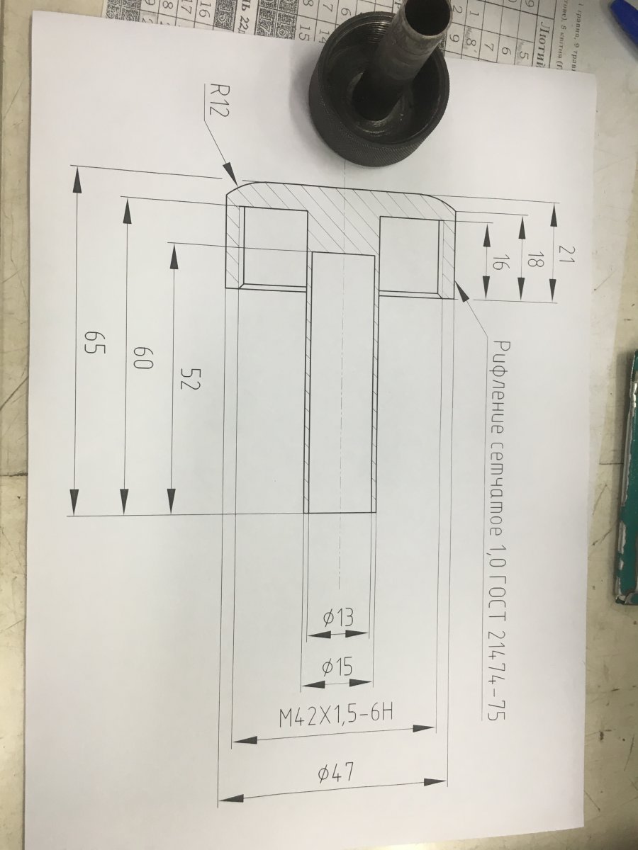

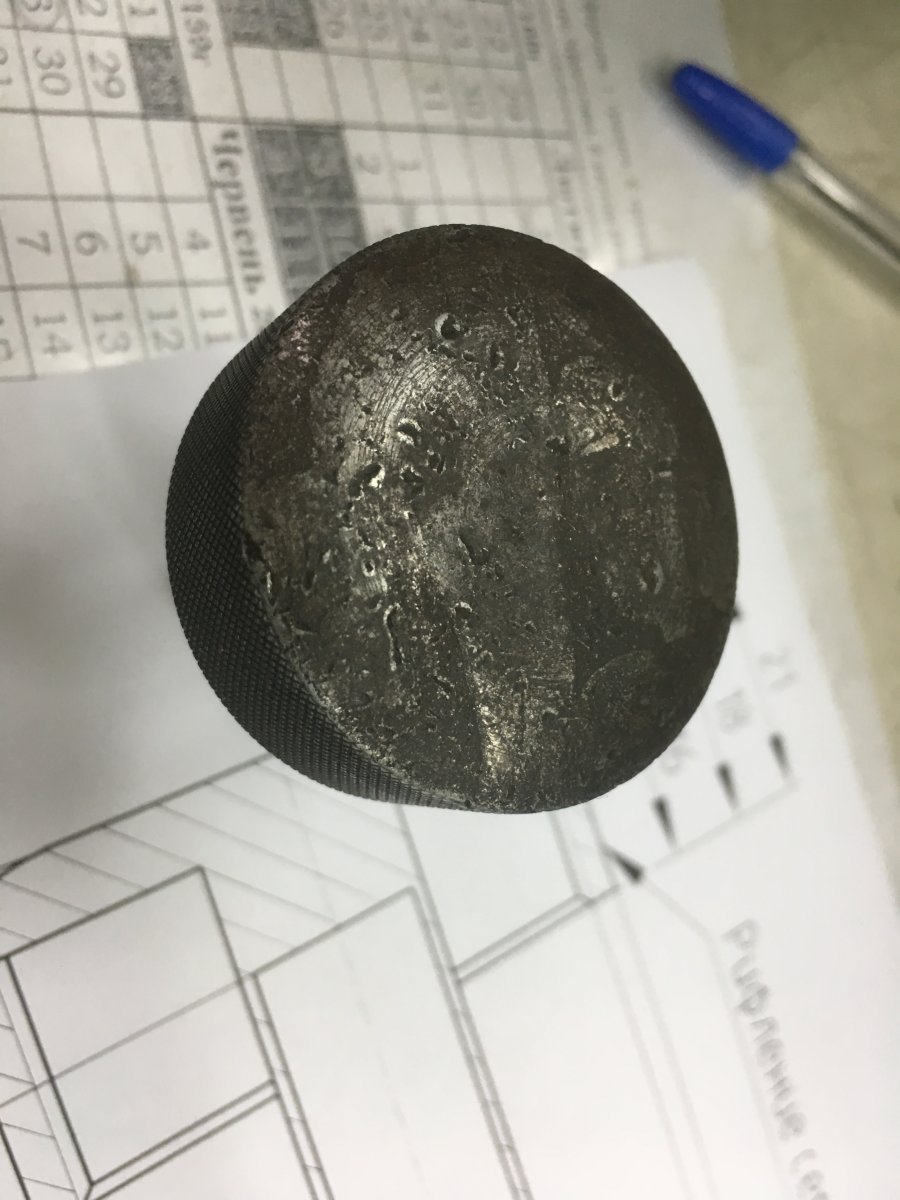

    Доброе утро,вот снял розмери с оригинала кришки ППД-40,кто подскажет какая там резьба,а то не уверен,с уважениям Юрий)

    Снял розмери,может кому пригодиться а то сам искал,вот попался образець так что уточнить только резьбу и к токарю)

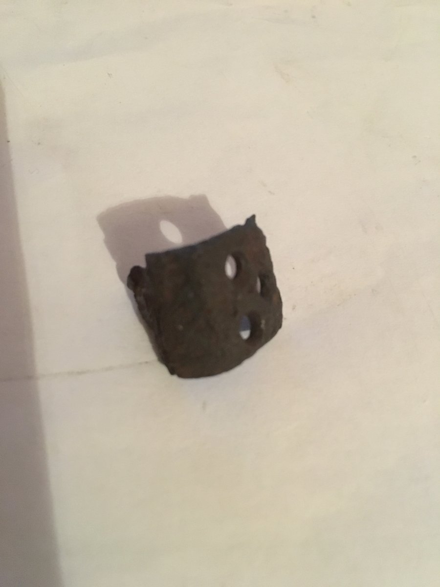

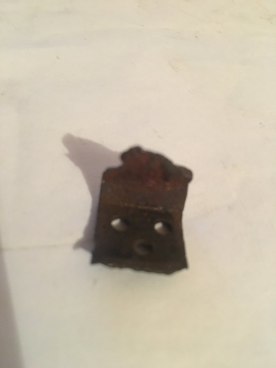

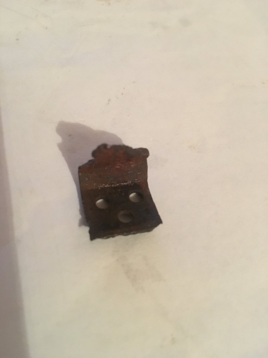

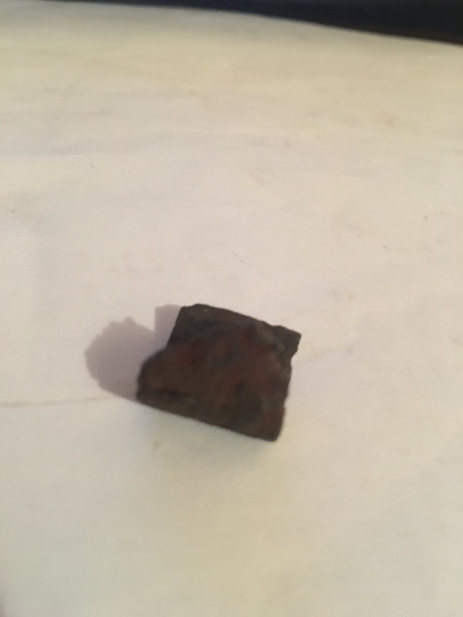

    Доброго дня хто допоможе з розмірами отражателя! Мій згнив

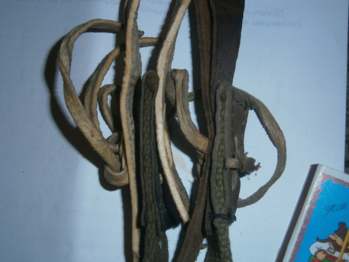

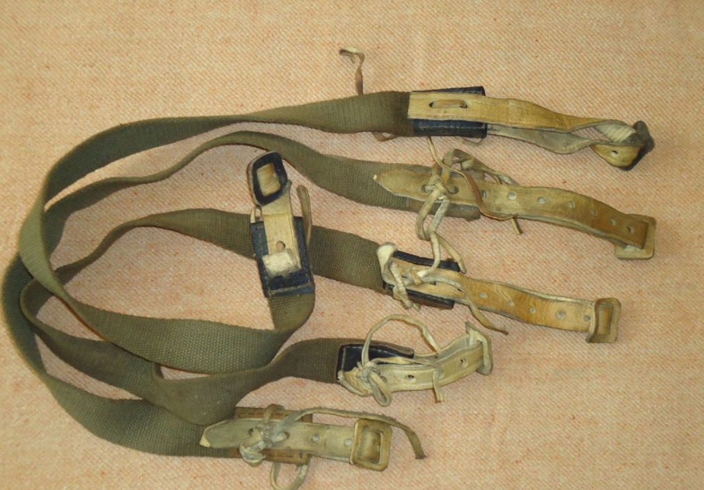

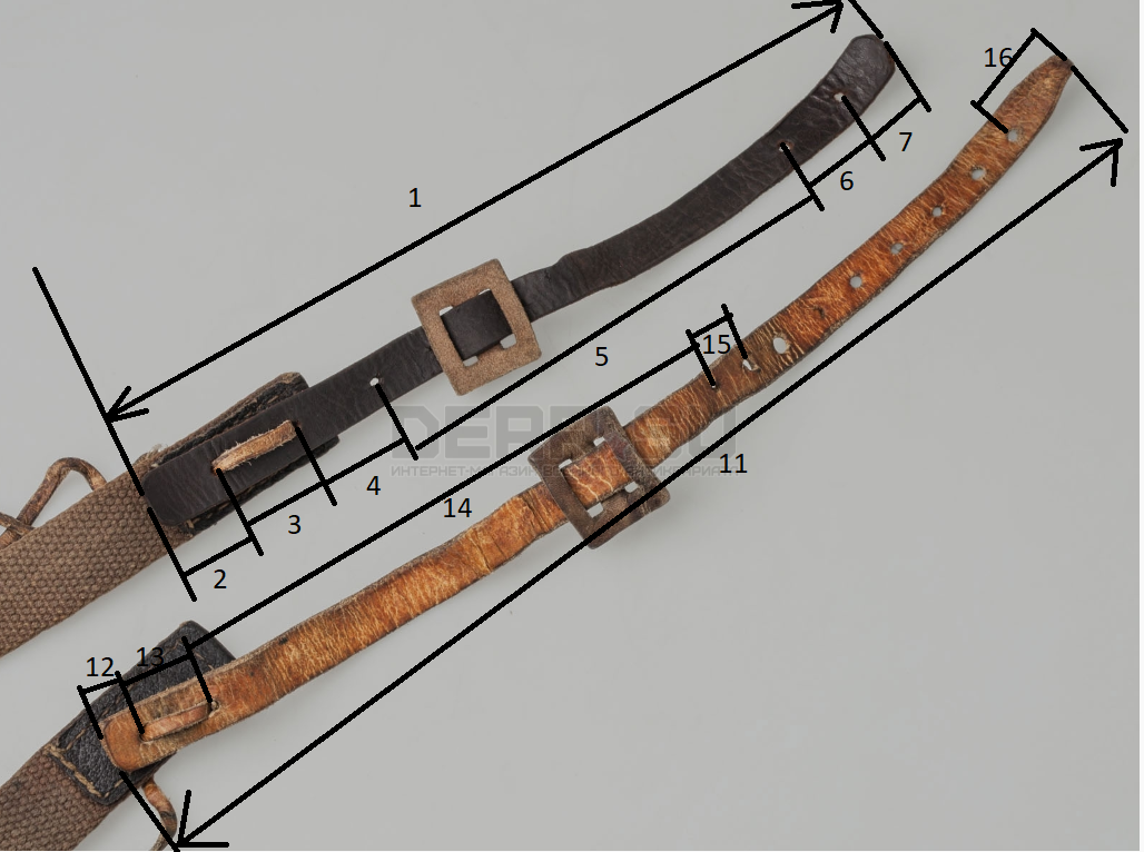

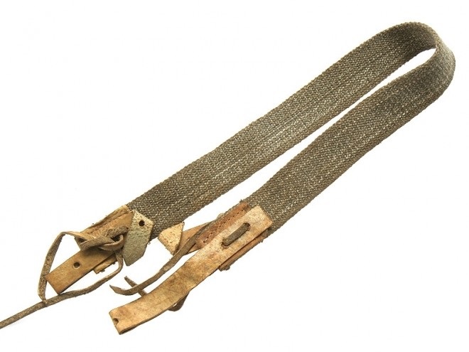

    Може у кого є схема чи розміри такого ремінця. Можливо є просто якісь часткові розміри чи просто думки по розмірах ?.

    Приветствую!.По ремню подскажу не проблема , только это от ППШ ранний , на ППД он шёл точно такой же но уже .Как то так а может и нет .С ув Артур.

    Какие надо размеры ,есть оба ремня.С ув Артур.

    Доброго вам. В вечері зроблю прості схеми і якщо можливо то проставите розміри.

    Накинув схему ППД як зміг. При можливості проставте розміри.

    А с чего ремни на завязках все упорно называют "ранними"??? И зачем его вешать на ППД?
    По логике событий и по фотоматериалам как раз наоборот - на завязках это поздний эрзац-вариант (косвенно это подтверждается и большим количеством таких ремней в складском сохране дошедших до наших дней).
    Ранний же - на пряжках, аналогичный послевоенному.

    Приветствую!. Рис № 1. 17;- 69 см. 18;- 56мм. 19; -26 мм. 20; - 18мм. 21; - 6 мм. 22; - 41 см, 24 см. 23;- 2.5 мм. [​IMG]

    Рис № 2. 1;- 24 см. 2;- 15мм. 3;- 20мм. 4;- 10см 5мм. 5; - 20мм. 6;- 20мм. 7;- 20мм. 8; - 38мм. 11; - 41см. 12; -18мм. 13; - 20мм. 14; -17см. 15; -20мм. 16; - 4 см. [​IMG]

    Как то так.С ув Артур.

    Дякую, все зрозуміло. Ремінь собі змайструю такий по любому, збір матеріалів запущено. В даний час займаюся більш точною інформацією по цьому ремні, в тому розумінні коли і на які механізми ставився.
