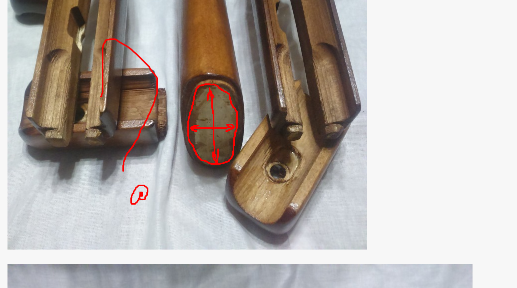

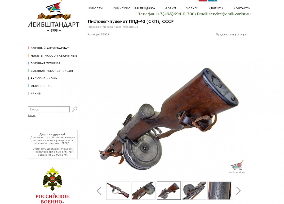

    запросил у хозяина дерева размеры под тыльник
    ответ меня озадачил....
    122х41,5 у этой на фото палке . Есть не крашеные по 4 т.р . у них 122х42,5
    спрашиваю почему 122???ответ
    Я не владею такой инфой про 115 мм. у меня вообще нет железа для примерки . у меня есть станок чпу кой исполняет файл . Файл ложе делал член конференции форума реконструкторов и он почему то делал именно 122 мм . железо тоже он мерил на изготовленую мною палку и прислал фото . тыльник он не натягивал т.к. нужна выемка - но по размерам сказал всё окей . Может тыльник какого блокадника как писал создатель модели - я не знаю. Сейчас померил другого чела файл ложе и у него оказалось 117 мм под тыльник
    ваши размеры господа - в студию....у блокадника другой тыльник или как?

    не вкурил...
    тыльник правильно стоит???
  4. 663
    663 ✠ Moderator
    17
    7.598
    Україна.
    Правильно.

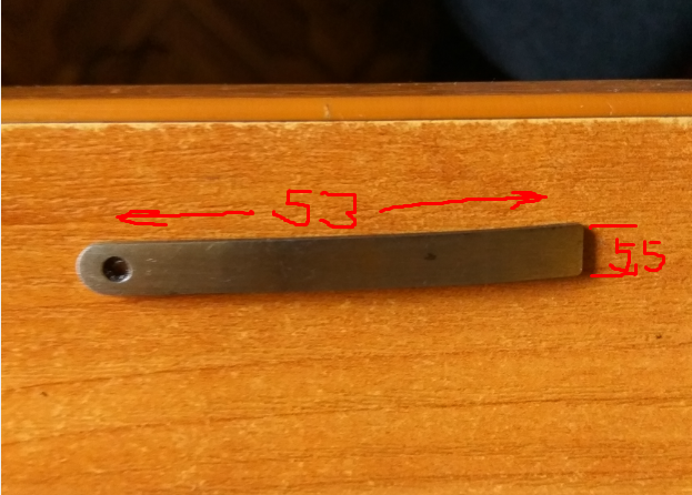

    дайте плиз размеры пружины выбрасывателя затвора. длинна и ширина
  8. oleg666
    oleg666 Schütze
    32
    С-ПБ
    есть от ппш. длинноват - не встаёт....или плохо вычистил?

    Их было два типа, ранняя и поздняя. Какую надо?

    Затвор позднего образца, пружина почти аналогична ППШ , длина 45 мм, ширина 5,5 мм, толщина 1,2 мм.

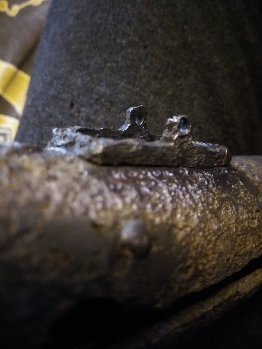

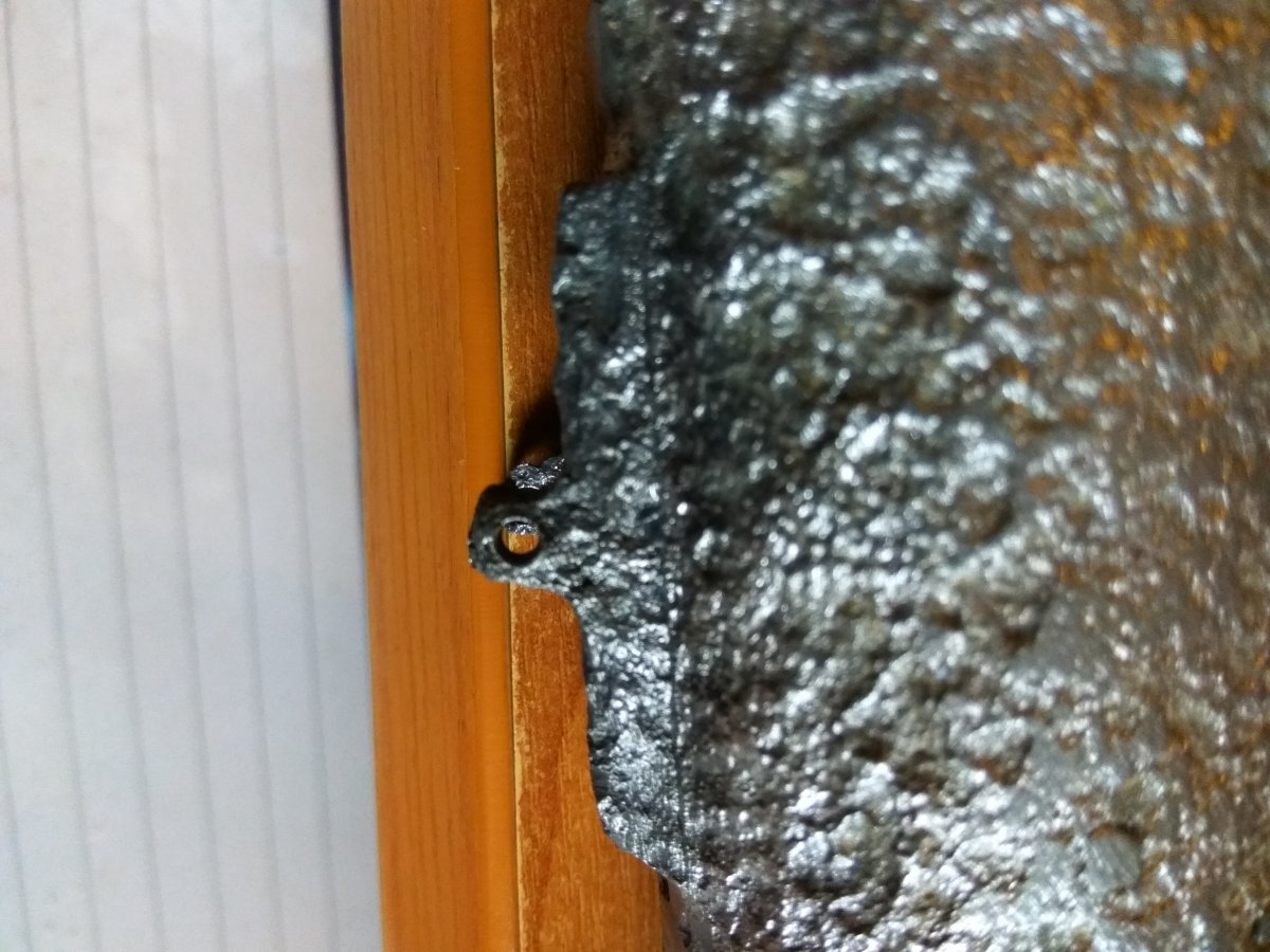

    не похоже, что фрезерована....
    может в Питере лепили сьёмные?

    По вашим фото похоже , что отдельная деталь. Ищите места заклёпок или сварки.

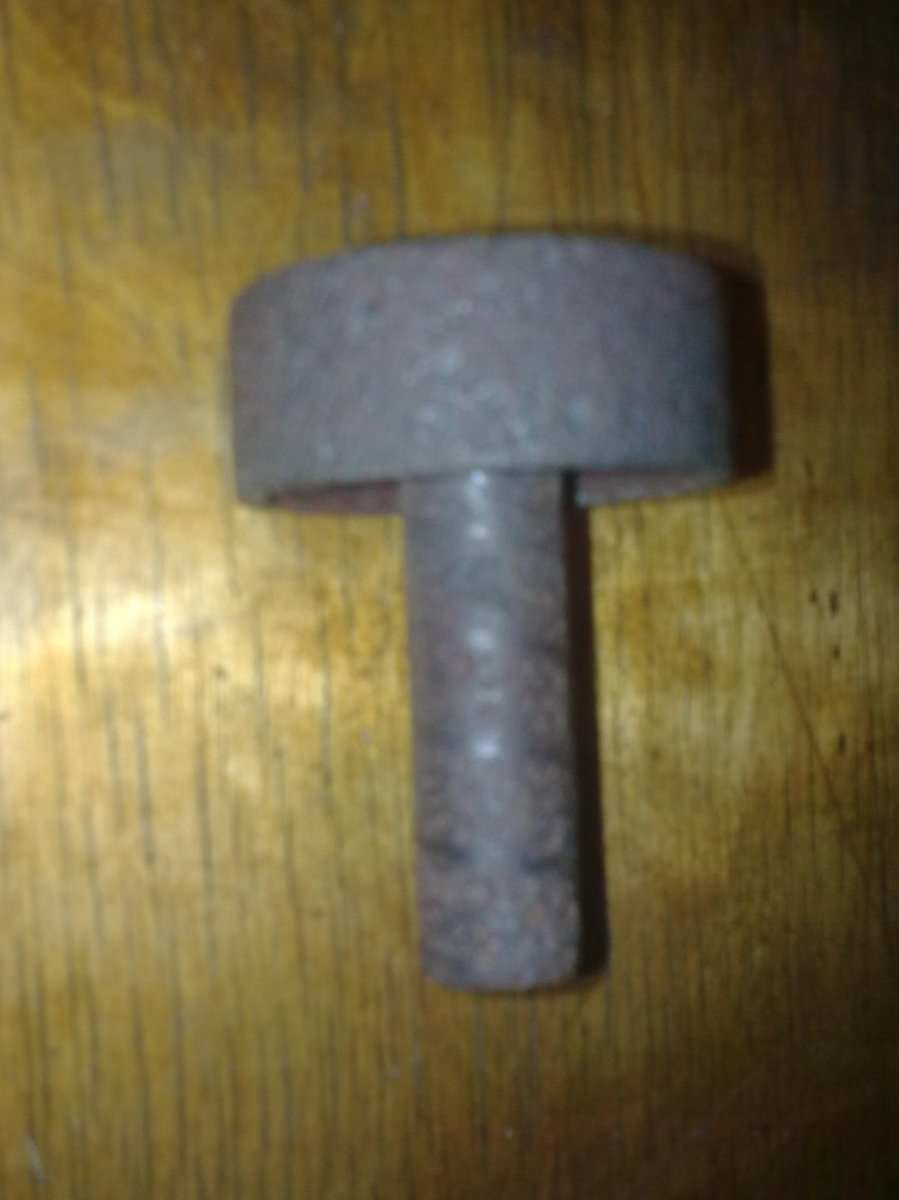

    Подскажите по розмерам и по резьбе! Хочу востановить родную резьбу!
  19. Yaris444
    Yaris444 Obergefreiter
    93
    170
    221
    Бо здесь не видно ничего.Нада розмери и резьбу!
    A10A подобається це.
  20. Виккерс
    Виккерс Stabsfeldwebel
    732
    Наружный диаметр 46,5мм, резьба М42Х1,5, диам внутренней трубки 15,5мм. Длина цилиндрической части гайки 18мм, скругление задней части выступает на 3,5 мм

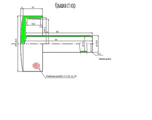

    размеры кожуха ппд40 для токаря дайте плиз...или тыкните носом - если пропустил в теме...спасибо
  22. Виккерс
    732
    диаметр от 34,5 до 35мм, длина258мм, за остальным на ганзу, там даже развёртку отверстий когда то выкладывали.
