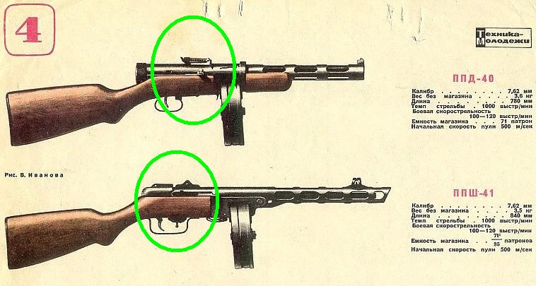

    Проще сделать с нуля. Поверьте. Если найдете секторный прицел раннего ппш, то тогда еще ладно. Но с поздней модели, выы ничего не сделаете. НА фото разницу видно.

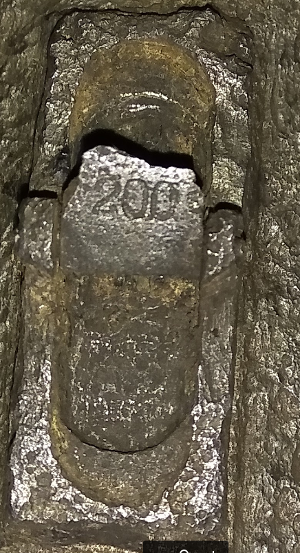

    запутали меня....я дал ссылки на секторный прицел ппш41
    у меня ппд40 блокадник - там ставился секторный. фото с целиком и цифрой 200 от моего.....

    Теперь все понял:) просто таких блокадников не видел. Если у вас такой, тогда все подходит.

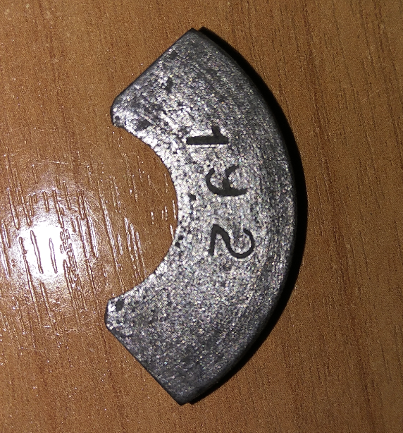

    все чекухи утрачены...нашлась только одна
    что можно по ней узнать???

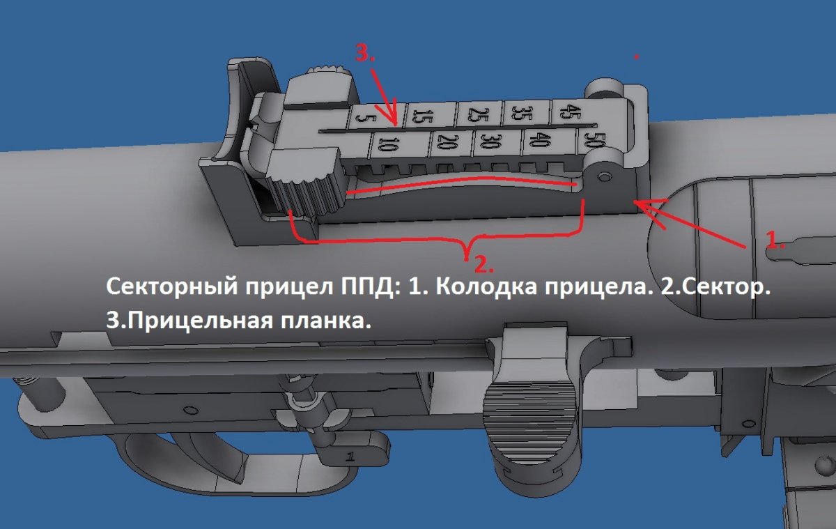

    ...у вас вообще-то - фиксированный с перекидным целиком на 2 дистанции.
    А в довоенных ППД - как раз "сектроный"
    На фото - собсно полозья, на которых лежит бегунок планки и есть "сектор"

    ...по этим №№ не можно узнать ничего...

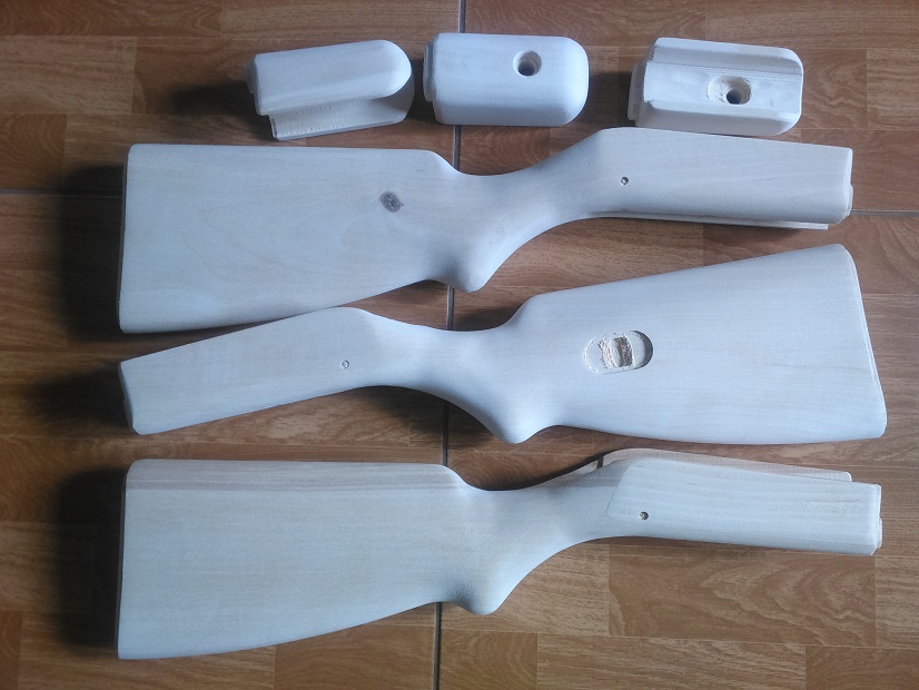

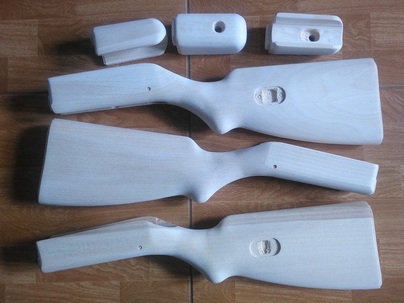

    кто в дереве шарит?
    какое выбрать из трёх? материал - берёза....
    продавец пишет - на палках имеется подклейка толщины материала т.к. нет у меня на данный момент необходимой толщины заготовок .

    Приветствую. Берите средний образец. С ув.

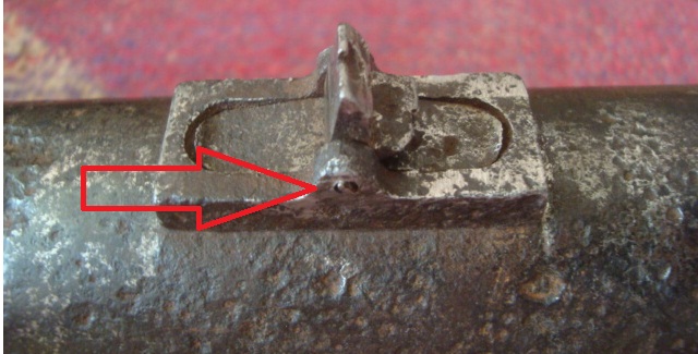

    подскажите как скреплена спусковая скоба? основание и сама скобка.
    и как снять фиксированный прицел с блокадника? тоже не нашёл как крепится
  22. A10A
    A10A General-leutnant
    23.820
    Київ, Україна
    выбить оську перекидного целика...
    (база - несъемная)

  24. БЛК
    БЛК General-major
    30
    66
    8.132
    Приветствую. База прицела фрезерована вместе с кожухом затвора. С ув.
    663 подобається це.
