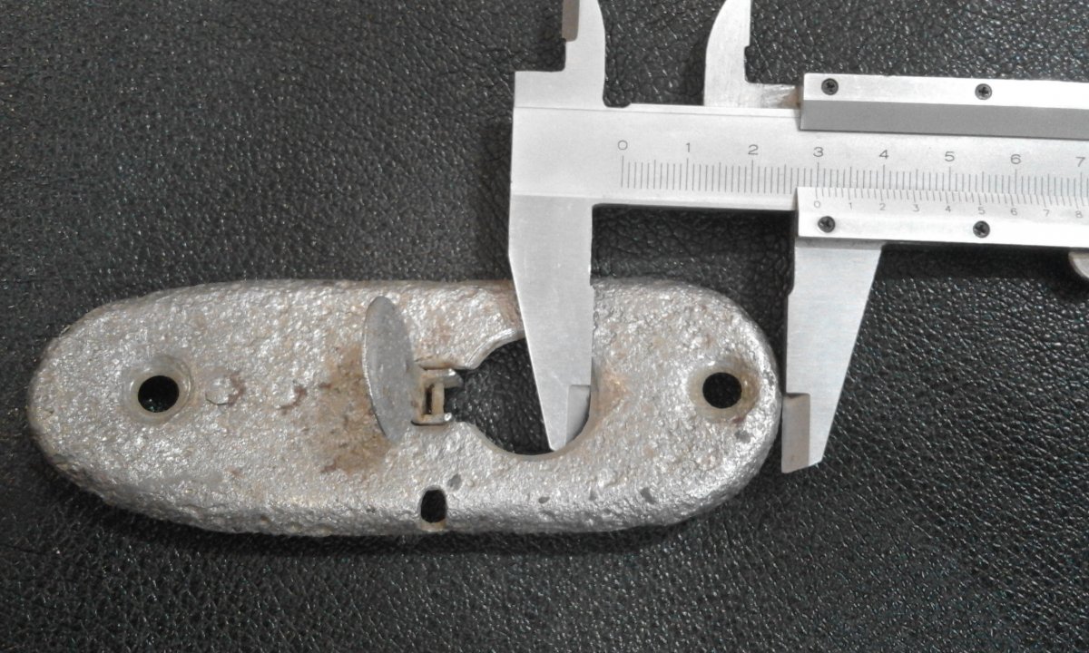

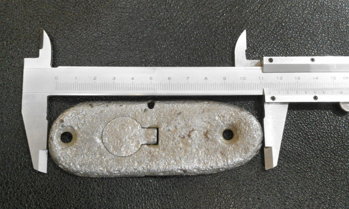

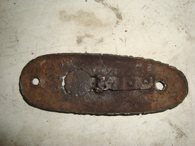

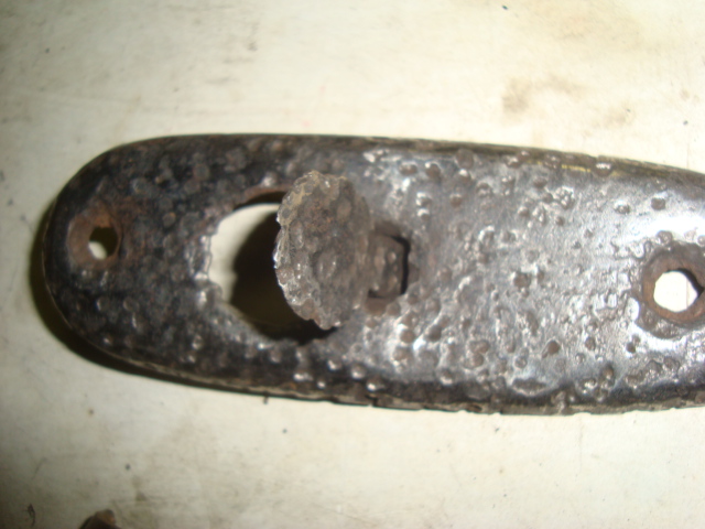

    Попался тут на днях отдельновзятый тыльничек ППД-40
    длинна 119, ширина 41, толщина 5 (?)
    Насколько помню, по сравнению с ППШ-41 - у ППД на 5 мм меньше...
    Останнє редагування: 10 бер 2017
    Okrygenec1942, 663 та БЛК подобається це.

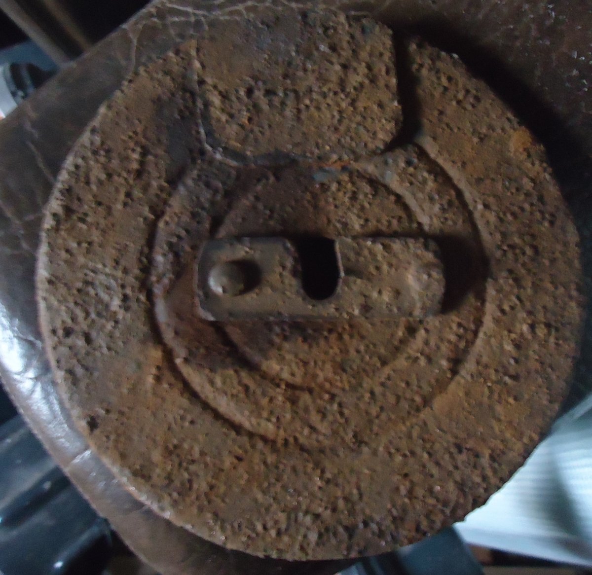

    Вчера у себя в завалах нашел такой вот ранний бубен

    ...крышка ППШ,
    чтобы точно сказать (ППД-ли?) надо фото губ подачи патронов.

    губы ровные, на одном уровне. просто ранее нетслов говорил что купил ранний диск.
    в субботу копнулась поздняя крышка

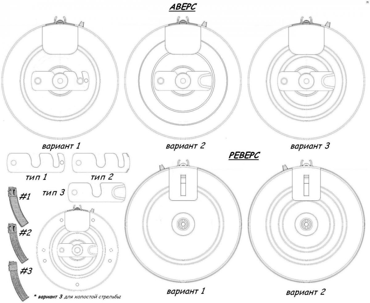

    Крышку нужно менять на тип 1. У вас тип 2. Фиксатор крышки должен стоять другой чуть сложней.
    БЛК та Jawist подобається це.

    Вот вам нужен вариант 1.

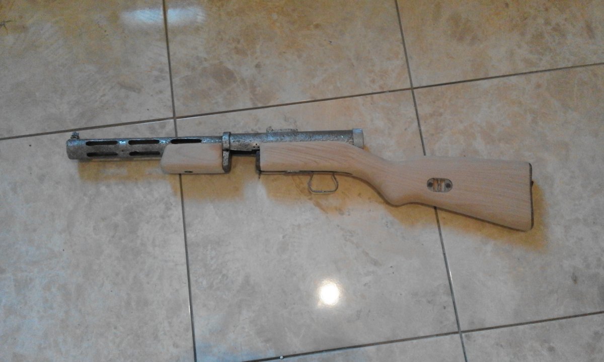

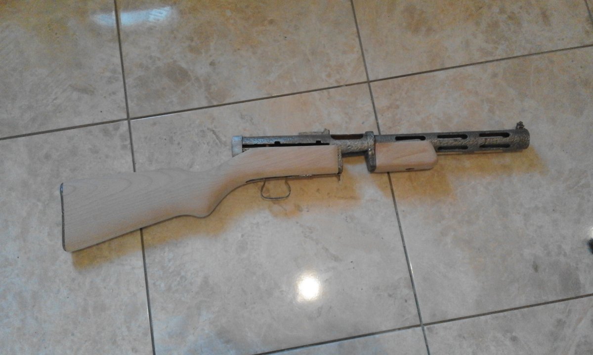

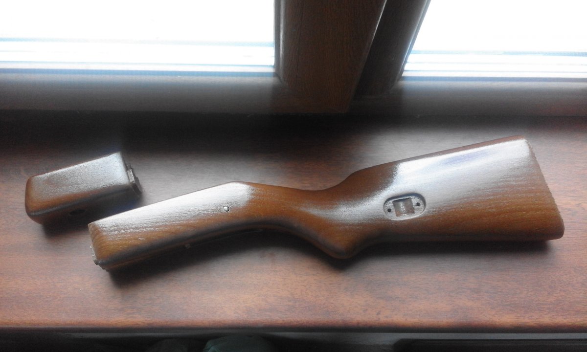

    Медленно продолжается работа и над моим ППД. Приехал приклад. Впереди индевидуальная подгонка и пропитка. Дело всё же идёт.
    Не смотря что у мастера есть размеры, всё же отправлял ему своё железо, для 100 процентного попадания под мой металл. Тыльник раздобыл ППДшовский, как положено.

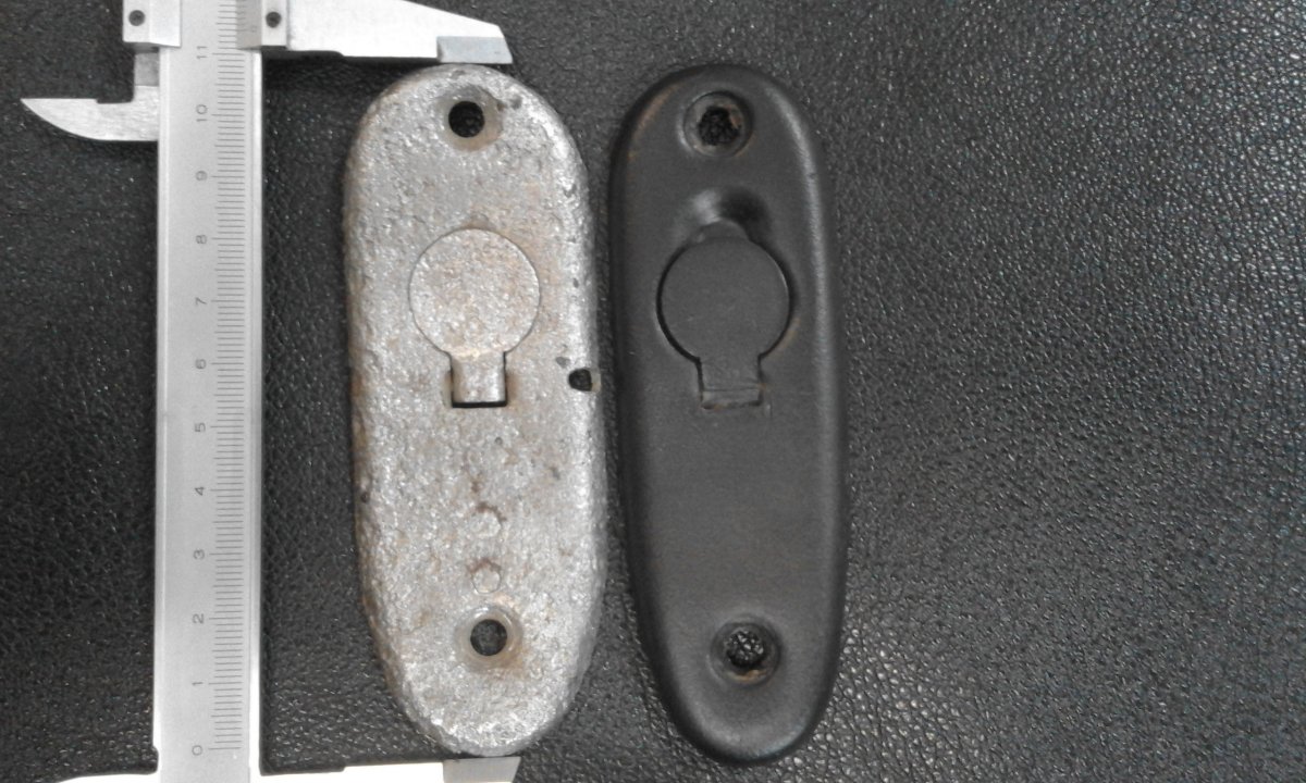

    В чем принципиальное отличие тыльника ППД от ППШ?
  14. 663
    663 ✠ Moderator
    17
    7.598
    Україна.
    ППД чуть размерами меньше. В посте чуть выше это упоминалось.
    БЛК та fideleos подобається це.
  15. fideleos
    fideleos Leutnant
    65
    113
    2.005
    Ukraine
    Если не сложно, набросать примерный эскиз с размерами.
    Буду благодарен.
    663 подобається це.
  16. 663
    663 ✠ Moderator
    17
    7.598
    Україна.
    Завтра смогу снять с дерева, очертить и нанести размеры.

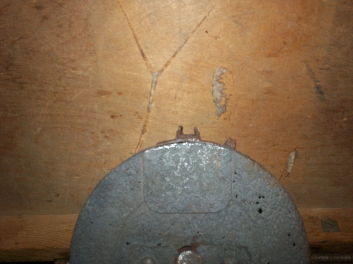

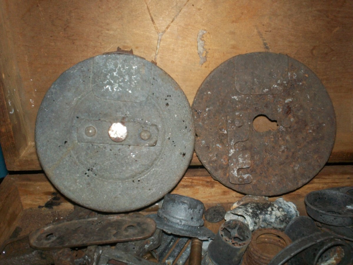

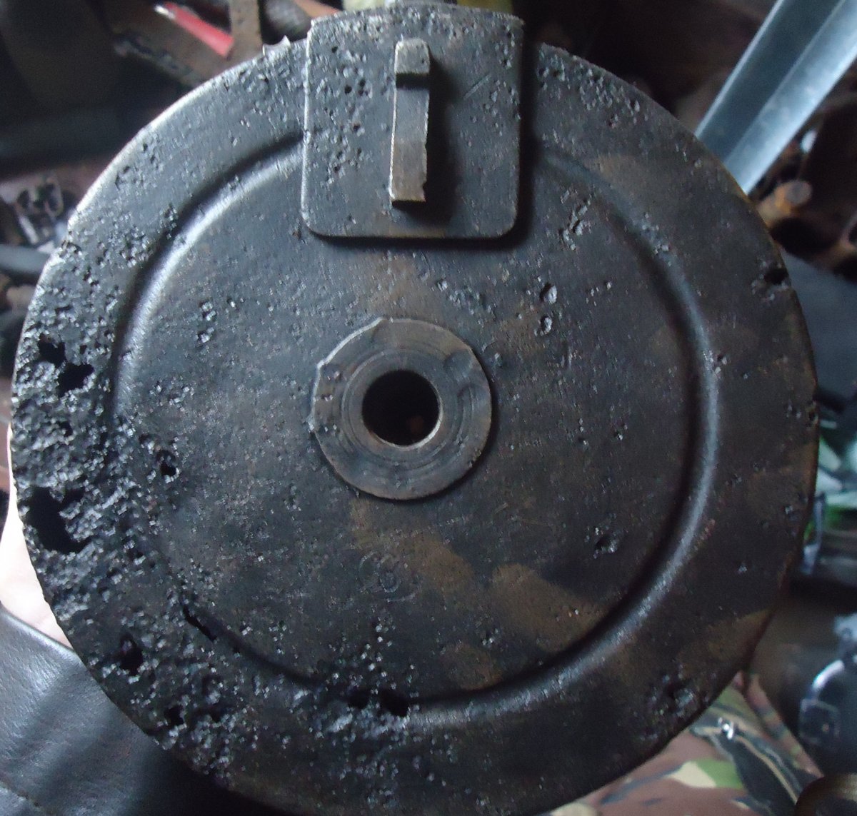

    Приветствую, Уважаемые! В закромах попался диск для папаши. Но смутила высота губ. Очень похож на ППД. Насколько велика разница в высоте? Если что, то могу подарить пану 663:beer:
    П.С. И еще. какая крышка больше для ППД подходит? Левая или правая?
    П.С.С. Диск пустой.
    БЛК та 663 подобається це.
  19. 663
    663 ✠ Moderator
    17
    7.598
    Україна.
    Правая.
    Если это диск ППД, я не против.
    БЛК та Okrygenec1942 подобається це.
  20. 663
    663 ✠ Moderator
    17
    7.598
    Україна.

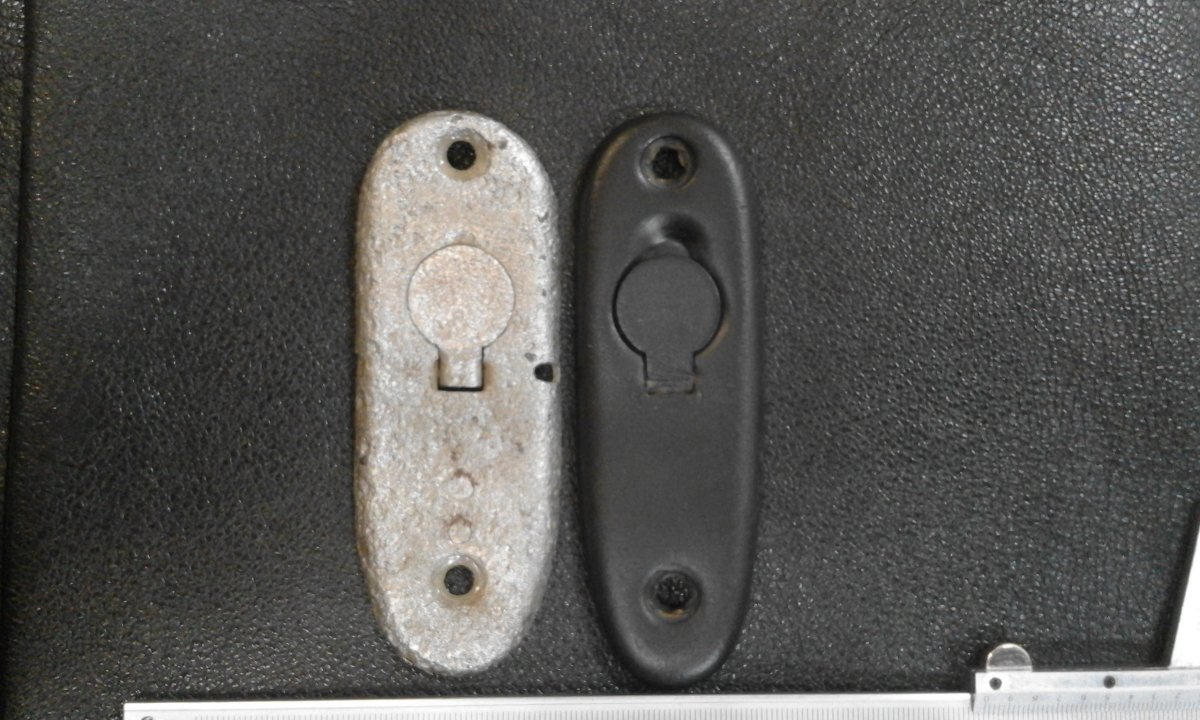

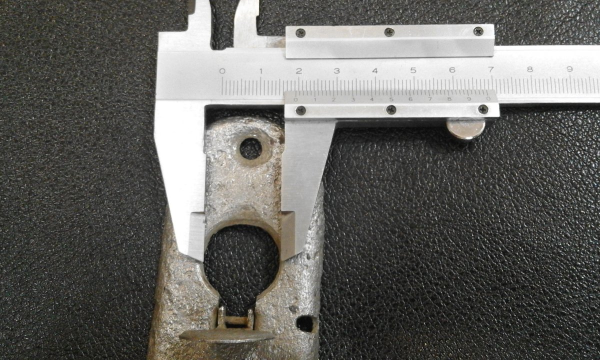

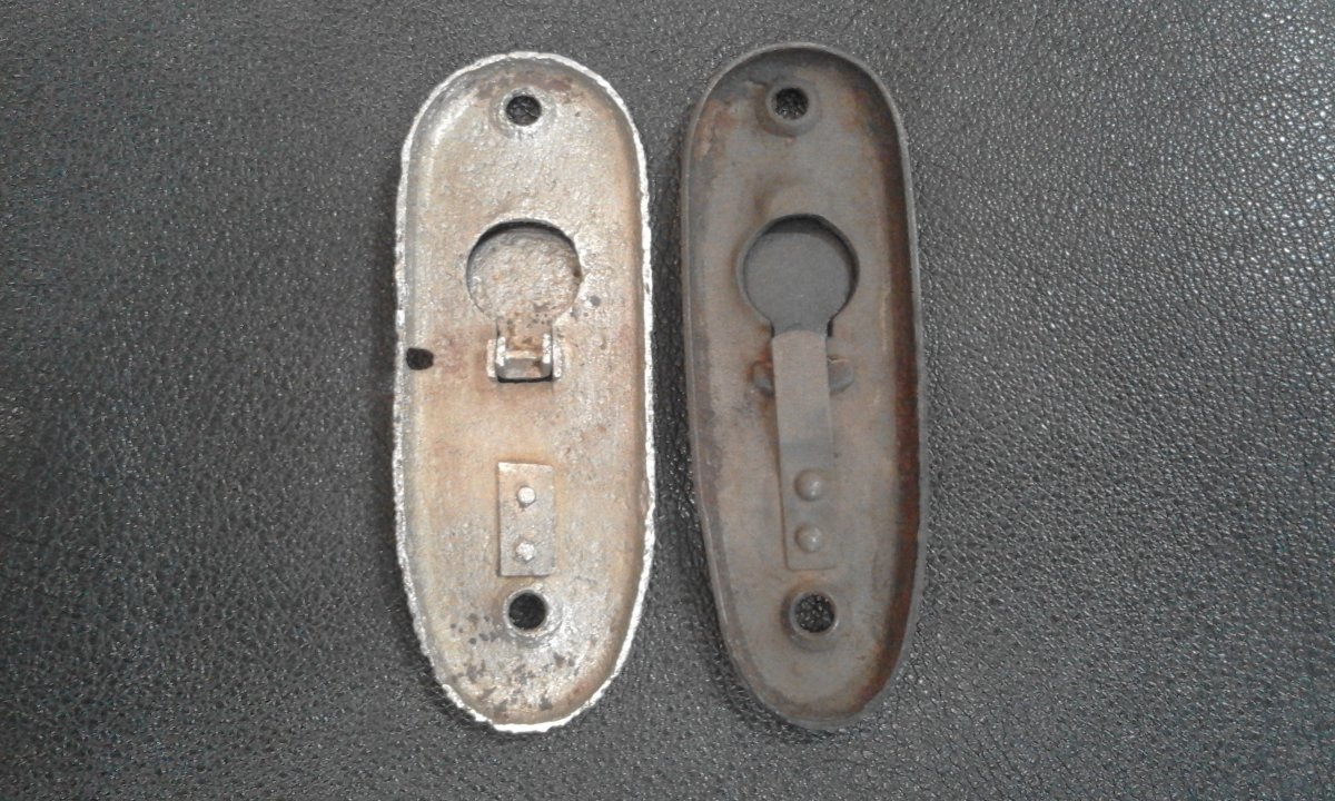

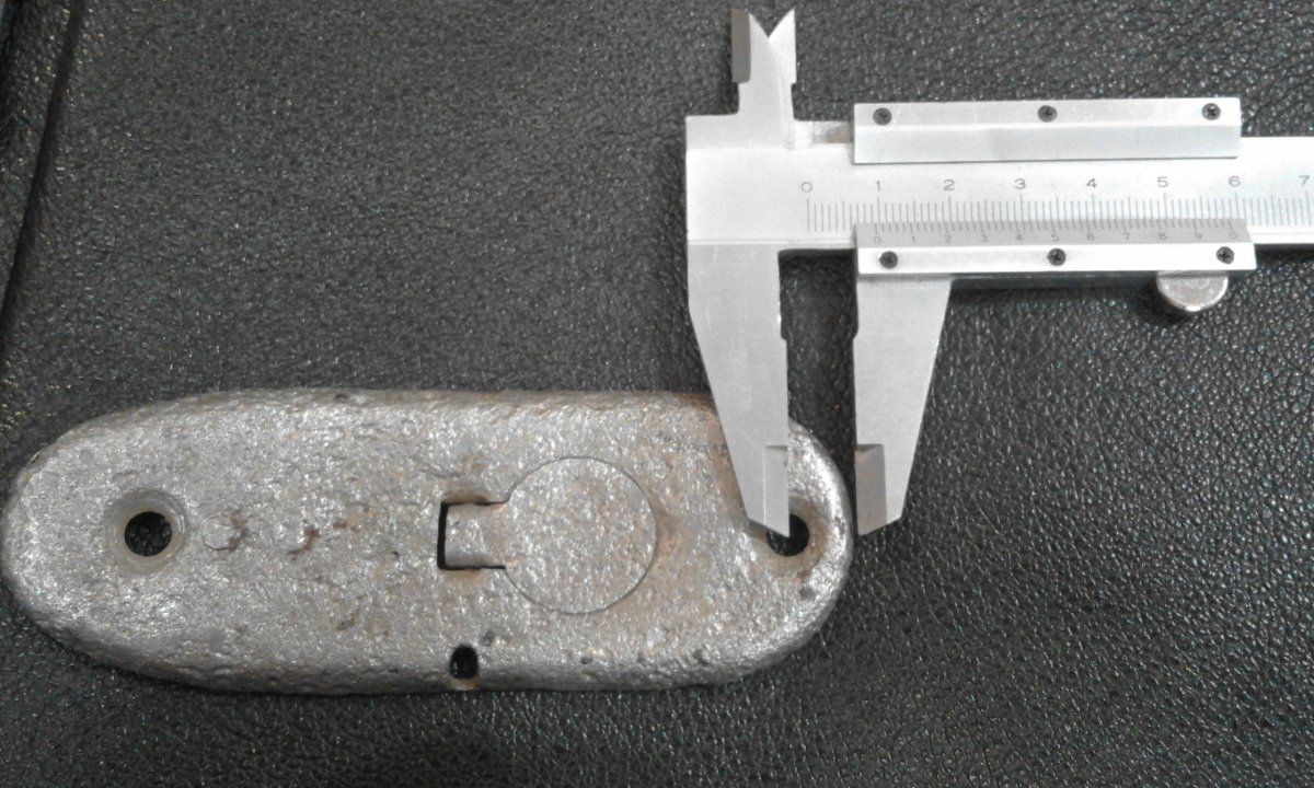

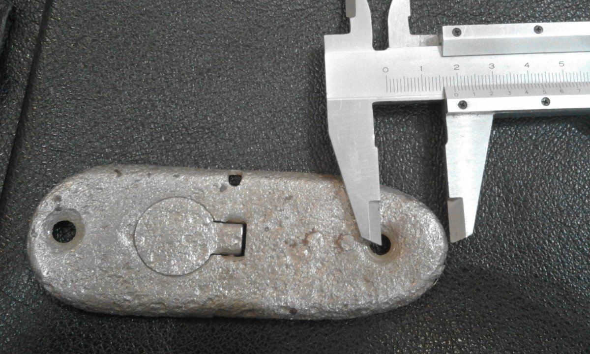

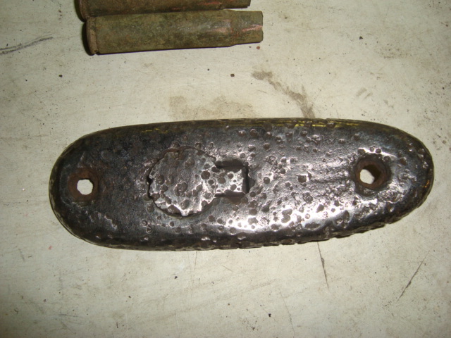

    Размеры тыльника который в наличии наглядно. Попузатей тыльника ППШ будет, хоть короче зато шире.
    На последних фото тыльник ППШ поздний, для сровнения. (Тыльник на листе в клетку отрисован в претык. Внутренний диаметр тыльника отрисованного на листе является внешним в натуре).

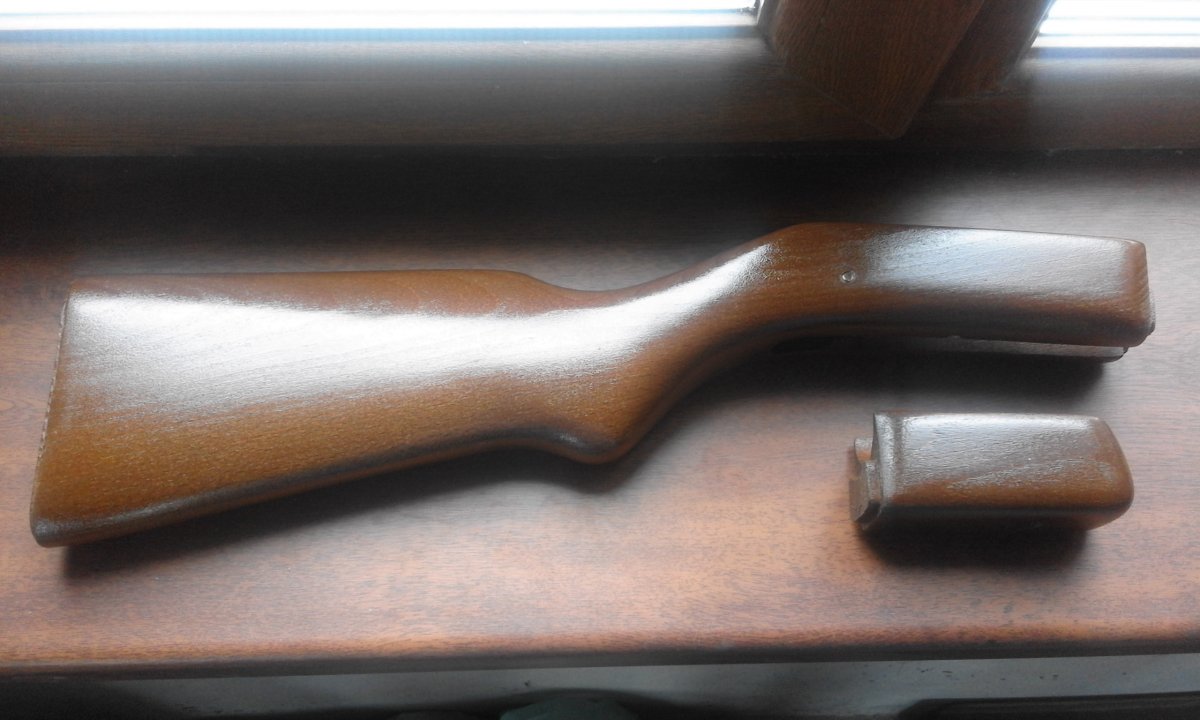

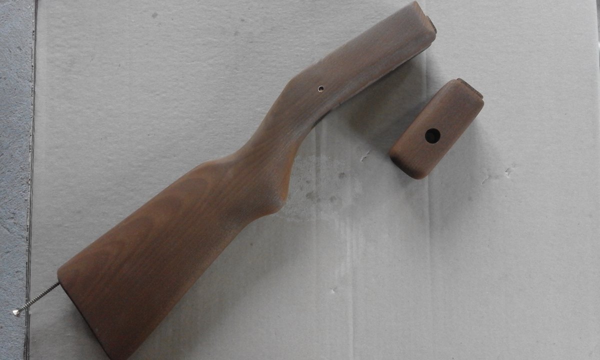

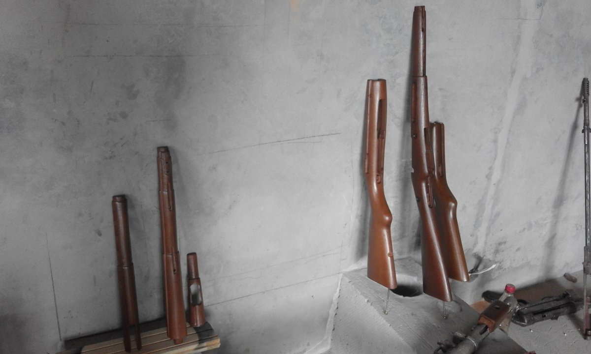

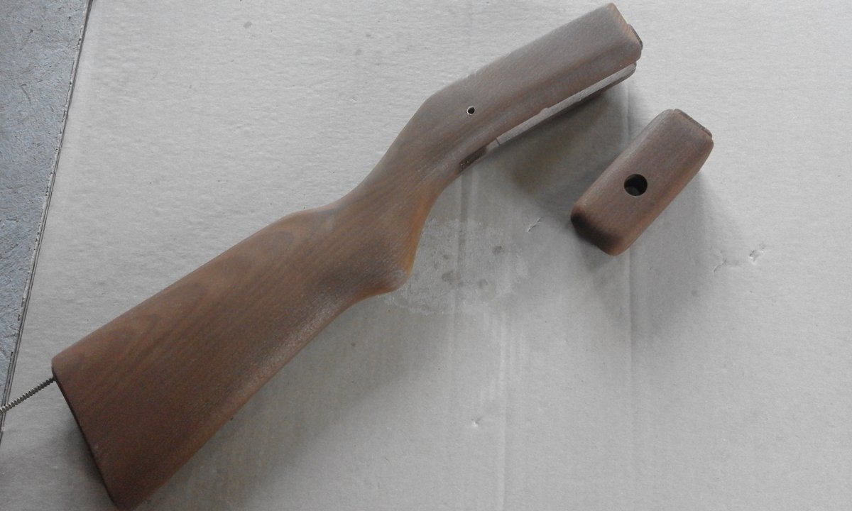

    Покрил приклад морилкой, тон средний. Делал краскопультом.
    19otto45, Sergei Tolstich, ALEKS81 та 7 іншим подобається це.

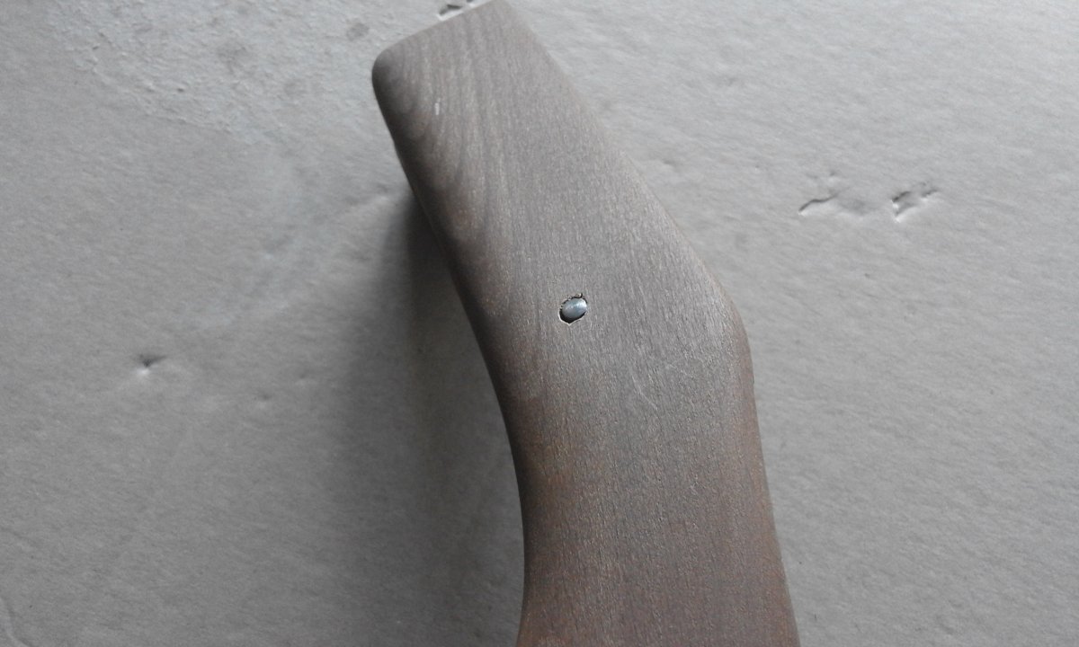

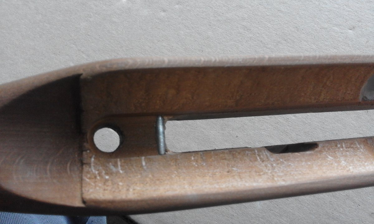

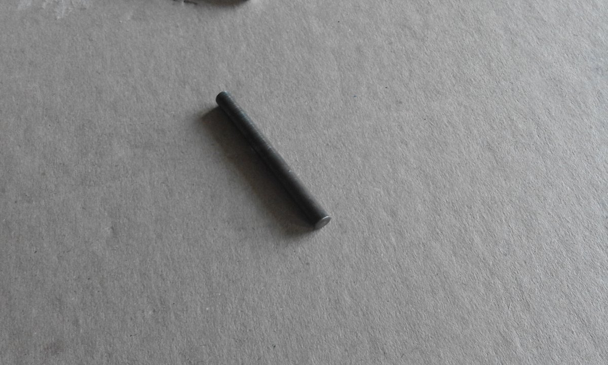

    Нагель. Делал из гвоздя. Отрезал в размер, прошлифовал и заворонил.
    ALEKS81, RIHARD 77, БЛК та 2 іншим подобається це.

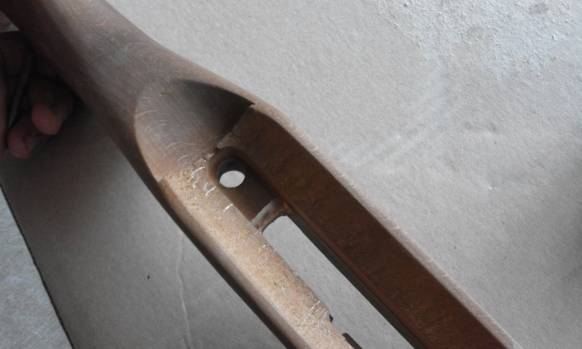

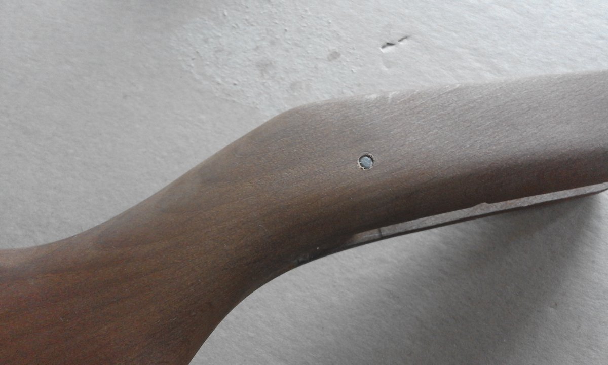

    Решение поставить нагель было принято уже после морилки. Пришлось постараться что б не испортить покрытие. Просверлил отверстие, за рание просчитав место установки. Поставил нагель. С виду получилось.
    БЛК, ALEKS81, RIHARD 77 та 5 іншим подобається це.

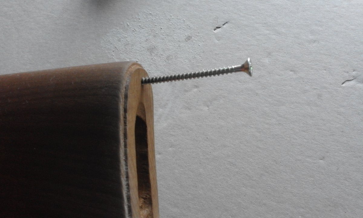

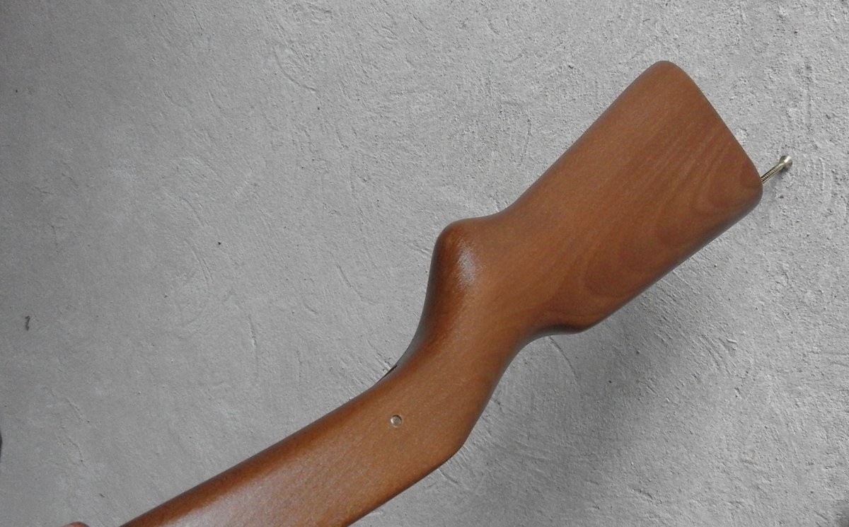

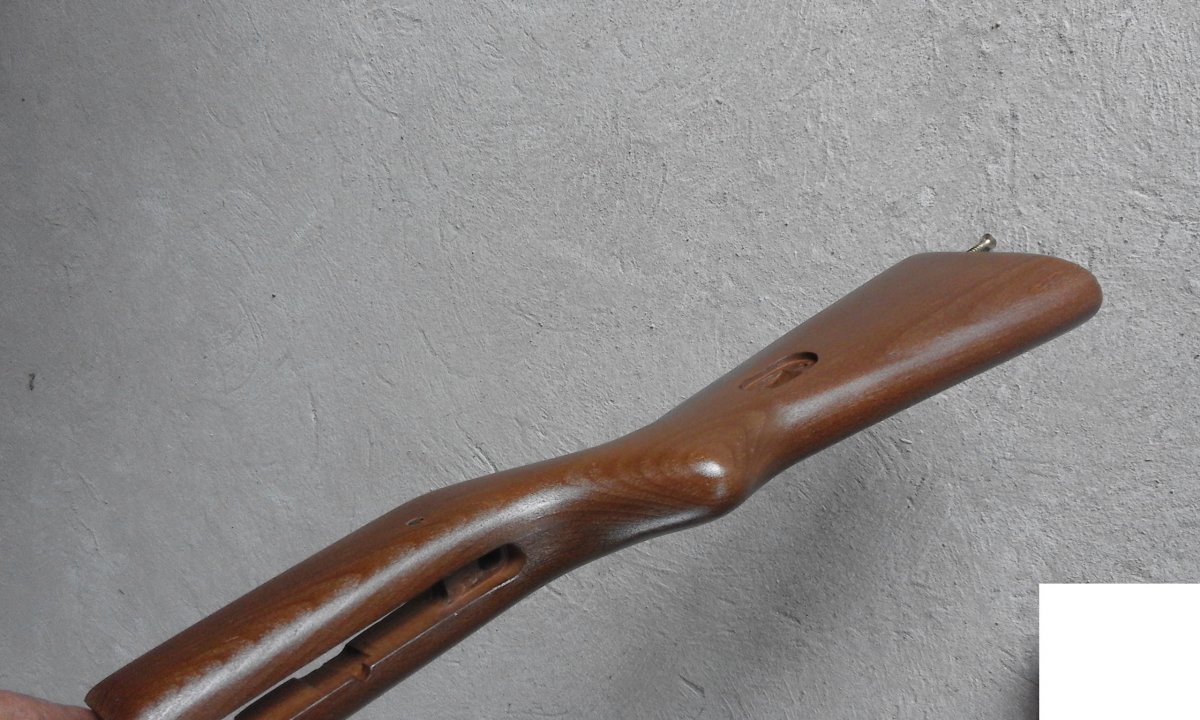

    Пролачил. Предварительно вкрутил длинный шуруп в отверстие для крепления тыльника. Потом при сушке и осматревании пригодится как подставка (4 фото наглядно). Лачил краскопультом сразу несколько лож в разные тона. Думаю через парочку дней (в связи с праздниками) пролачу ещё рас. Первый слой впитается так думаю, уже процесс пошёл. Если будет с виду красиво то не стану ещё рас пролачевать. Лак мат.
  26. 663
    663 ✠ Moderator
    17
    7.598
    Україна.
    Приклад после высыхания. Второй рас не лачил, оставляю как есть. Хоть что то продвинулось в работе и опять пауза.
