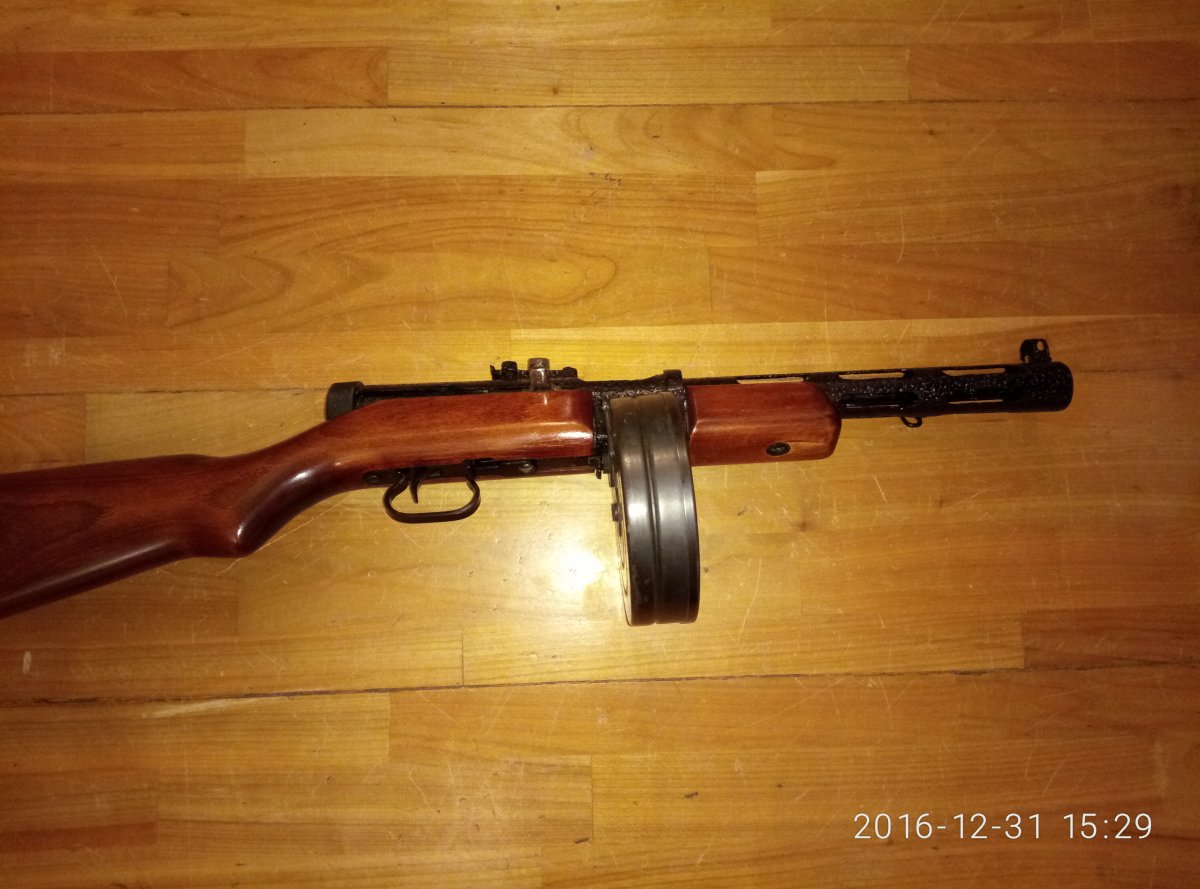

    деталь копаная как и сам автомат..каверны не убираю.шурупчик найдется ..поменяю

    Как то так..нужны только нормальные болты которые раму крепят..купил а они сыроватые оказались..резьба слизалась

    Приветствую. С наступающим Новым Годом! Вам бы бублик ещё ранний с ранней задвижкой, что бы всё по феншую. С ув.

    Может со временем поменяю..надо с усм разобраться..собрать собрал..но оказалось что нет пружинки..закаленной которая внутри коробки усм стоит..буду после праздников делать

    как ремень правильно прицепить?и на сколько по феншую ремень с брезентовой лентой но на завязках?
  7. БЛК
    БЛК General-major
    30
    66
    8.132
    Ремни юзали какие были. С ув.

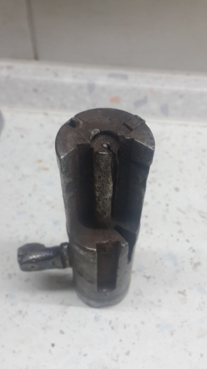

    господа специалисты,подскажите стоит брать этот затвор под схп,он будет нормально работать? 1234.jpg

    Приветствую.Можно брать. Раковины можно убрать сваркой. С ув.

    ...сварка, конечно, делает чудеса (в умелых руках), НО там лопнуло зеркало.
    на ММГ разве...
    Останнє редагування: 15 лют 2017

    вот меня тоже это малехо смущает..может точечной заварю и будет работать,а может и недолго будет работать
    для ммг у меня есть затвор от 38 го стоит.

    Всё лечится и будет работать. Сохран вроде не плохой. С ув.
