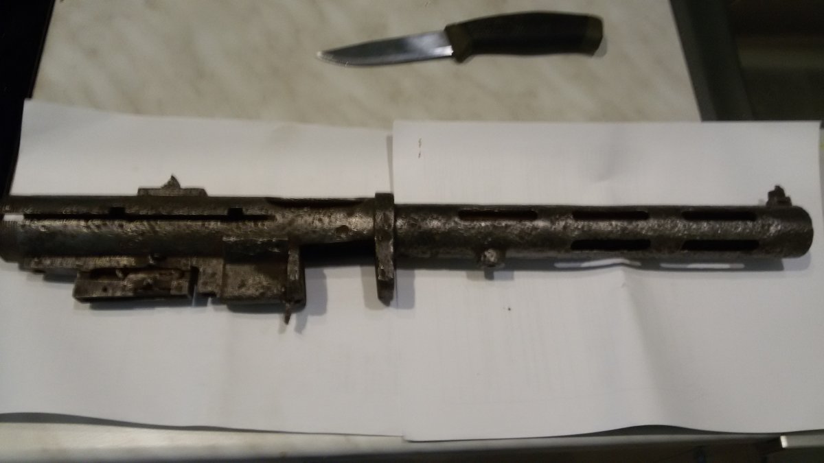

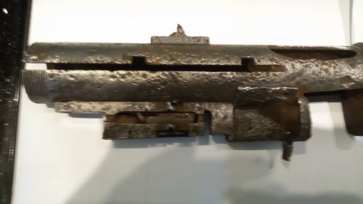

    После недельной отмочки в вд40 болты и переводчик снялись,к сожалению у разрезного болта одно перо оказалось сломано.Удалось снять спусковой крючок.Но остальные шпили встали намертво.У болта фиксатора кожуха шлиц сгнил,надо высверливать.Вопрос.Шпилька вкладыша выступает,и по виду вальцована,сняв кожух со стволом и подрезав шпильку ,стоит немного постучать по вкладышу?.И был бы очень благодарен если бы указали параметры затыльника,поскольку на чертеже не читаются.Не смотря на то что рама сохранилась на 4- не смог найти ни одного номера и клейма,хотя искал с лупой.Неужели в блокадном ленинграде нумерацией ппд не заморачивались,хотя на ленинградском ппс43 в куда худшем состоянии номера просматривались.

    Приветствую. камрад, вы хотя бы фото выкладывали, был бы более предметный разговор. С ув.

  9. slud 48
    slud 48 Schütze
    Narva

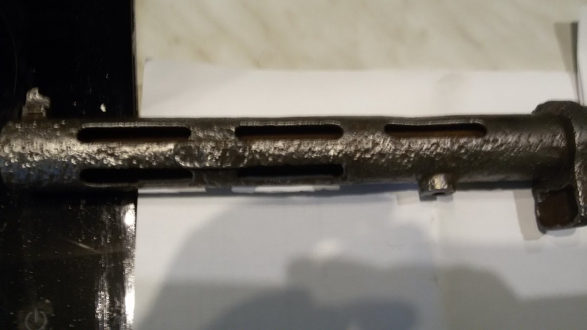

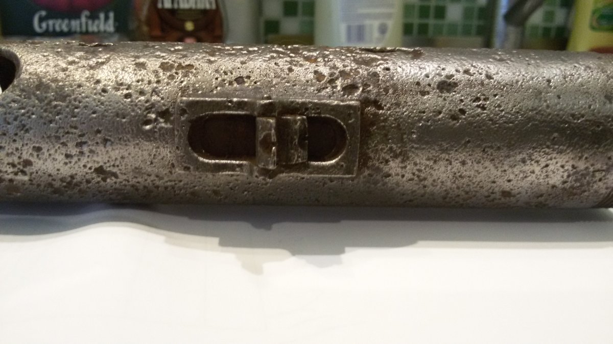

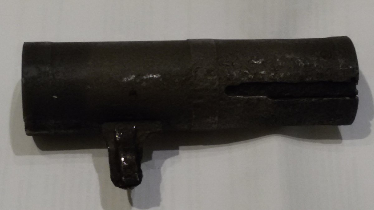

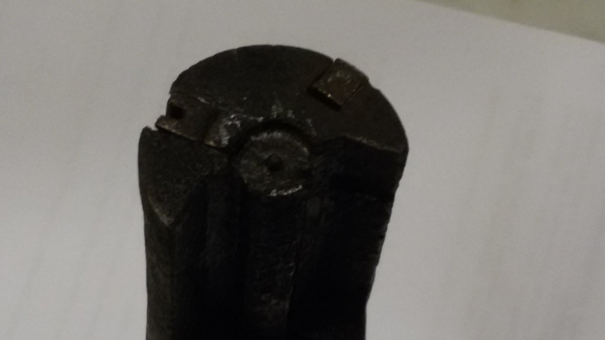

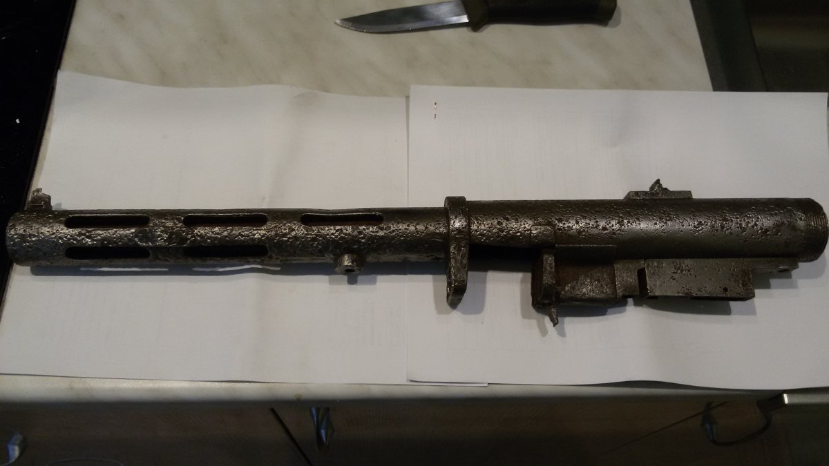

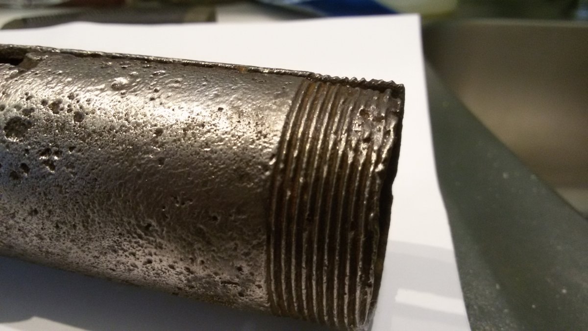

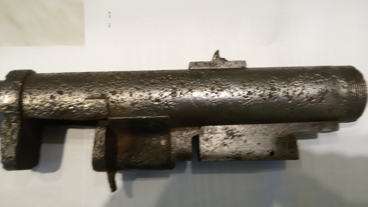

    Результат первичной очистки,конец года,мало времени.Состояние как видите бодрое.Только шпильки не вытащить, и резьба для затыльника не радует,много забоин и поеденных участков.И на фото видно отсутствие маркировок на раме.
  10. БЛК
    БЛК General-major
    30
    66
    8.132
    Это не страшно. С ув.
  11. slud 48
    slud 48 Schütze
    Narva
    Практический совет бы не помешал.По шпилькам(особенно вкладыша),восстановление резьбы,диаметр сверла чтоб высверлить болт на кожухе и не повредить резьбу.С ув.

  13. БЛК
    БЛК General-major
    30
    66
    8.132
    Пробуйте местный нагрев газовой горелкой с последующим резким охлаждением. Высверливать сверлом с диаметром 4 мм.

  14. БЛК
    БЛК General-major
    30
    66
    8.132
    По резьбе на винтах смотрите в этой теме стр.№1. С ув.

  16. slud 48
    slud 48 Schütze
    Narva
    Я бы купил,но не волоку что тут и как.Аукцион вроде работает с местными банками и почтами,о которых не знаю ничего.
  17. slud 48
    slud 48 Schütze
    Narva
    С винтами все более менее,подобрать аналоги можно.Вот резьба под затыльник,это да.Предвижу много долгой и нудной работы с надфилем.
  18. БЛК
    БЛК General-major
    30
    66
    8.132
    Трёхгранным надфилем пройдёте без проблем.

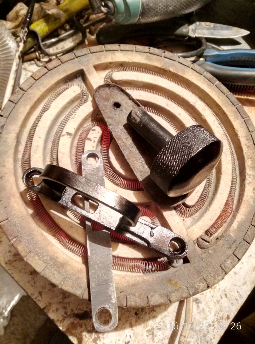

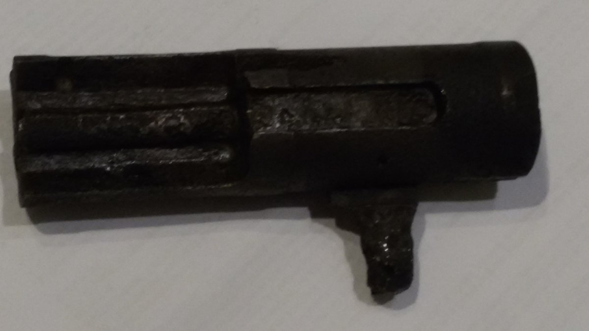

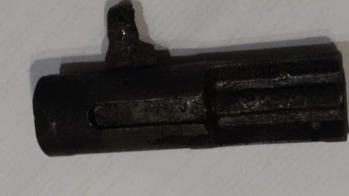

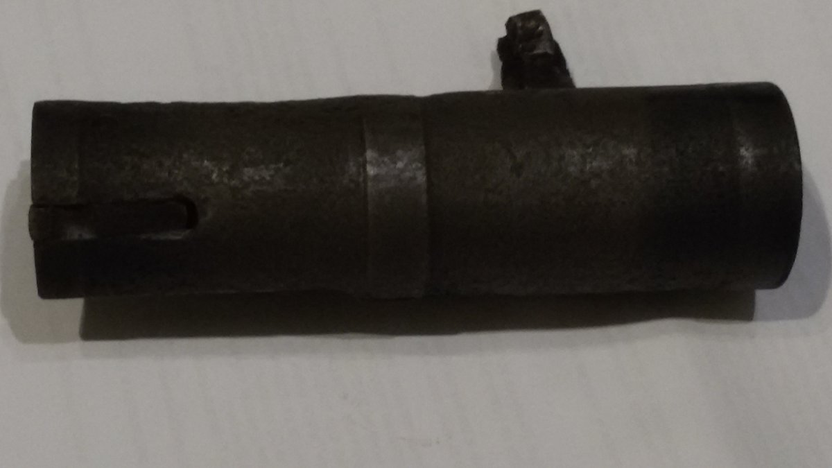

    Пока отложил в сторонку,дел много.Но решил выложить фотки затвора.Очень любопытный механизм однако. 20161224_170526.jpg 20161224_170606.jpg 20161224_170526.jpg 20161224_170606.jpg 20161224_170641.jpg
  20. slud 48
    slud 48 Schütze
    Narva
    У меня сразу вопрос.Что это такое рядом с зубом?Можно ли использовать зуб от ппш?
  21. БЛК
    БЛК General-major
    30
    66
    8.132
    Рядом с зубом находится ударник. Зуб от ППШ не подходит. Просмотрите всю тему с начала и вы во всём разберётесь. С ув.
    663 подобається це.

    Тьфу,вечно путаю названия деталей.Если я правильно понял то ударник нужен для подпружинивая бойка?Интересно зачем,если на ппш простой боек прекрасно работал.Тем более на позднем блокаднике.Или ошибаюсь.Кстати никаких цифр и клейм так и не нашел,нигде.Так и вспоминается левый товар без клейма приемки.
