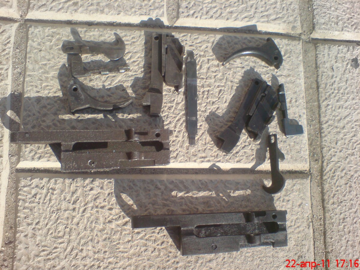

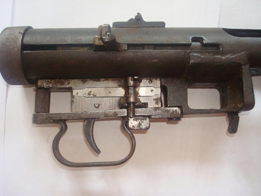

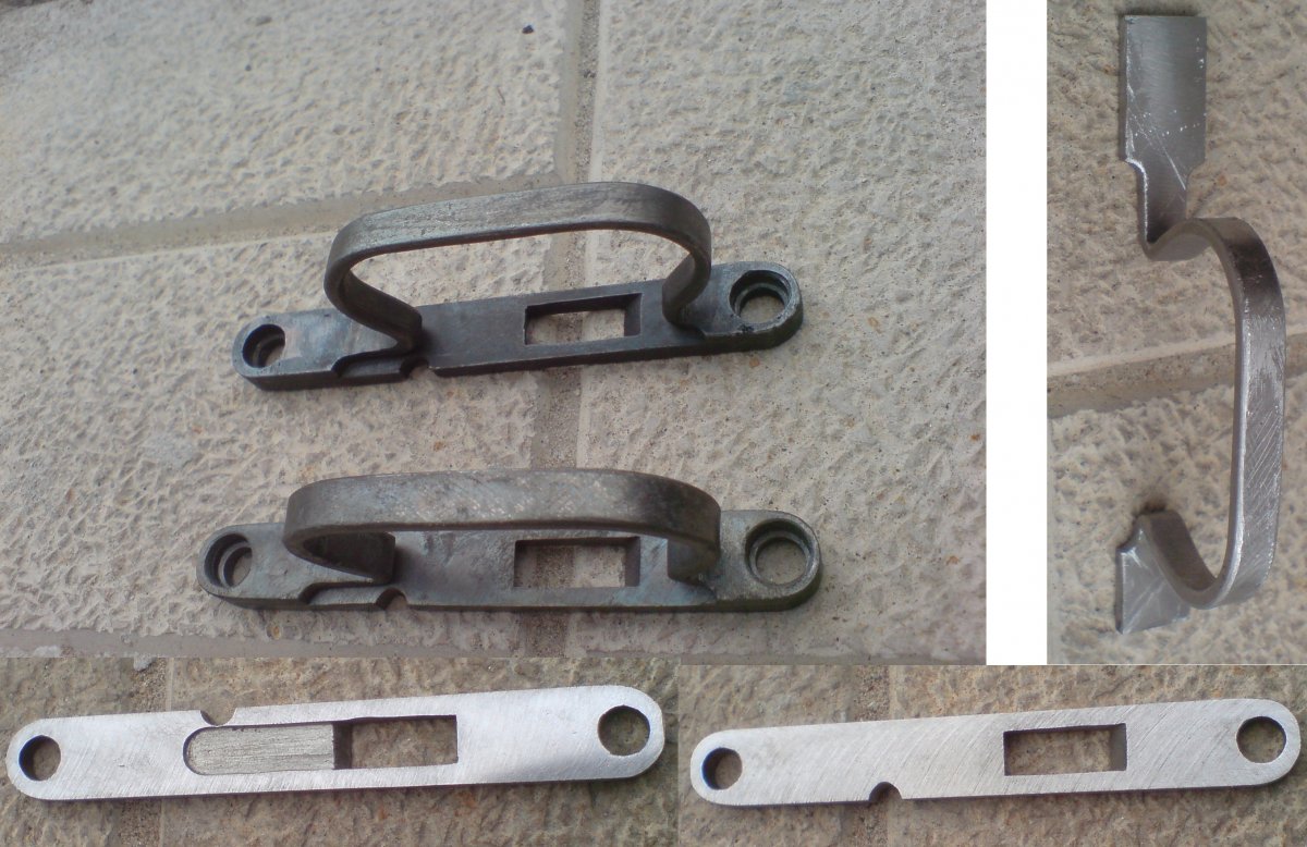

    Подмогите схемой с размерами скобы курка на ппд 40.Не могу найти.

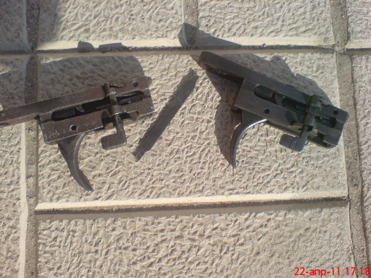

  7. лиса
    лиса Stabsfeldwebel
    16
    649
    Вот, может пригодятся фото. там и оригинал - и новодел рядом.
    Бек, Саня -ММГ, БЛК та 2 іншим подобається це.

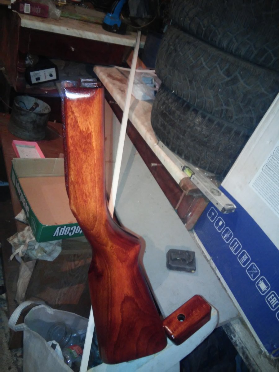

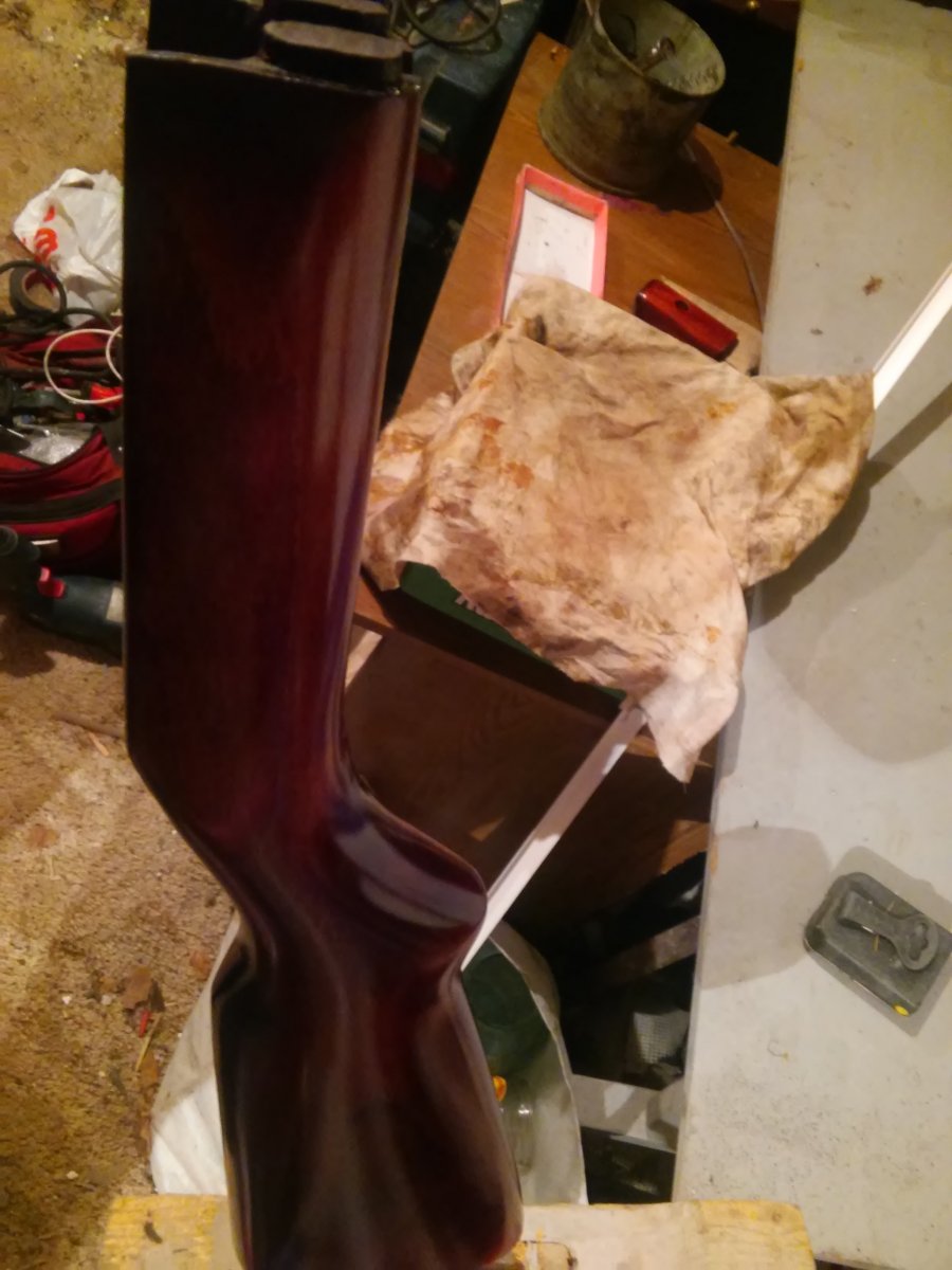

    Обработал дерево шеллаком..в 2 слоя потом шкуркой мелкой и еще слой.
    Бек, Otto 663, 663 та ще 1-му подобається це.

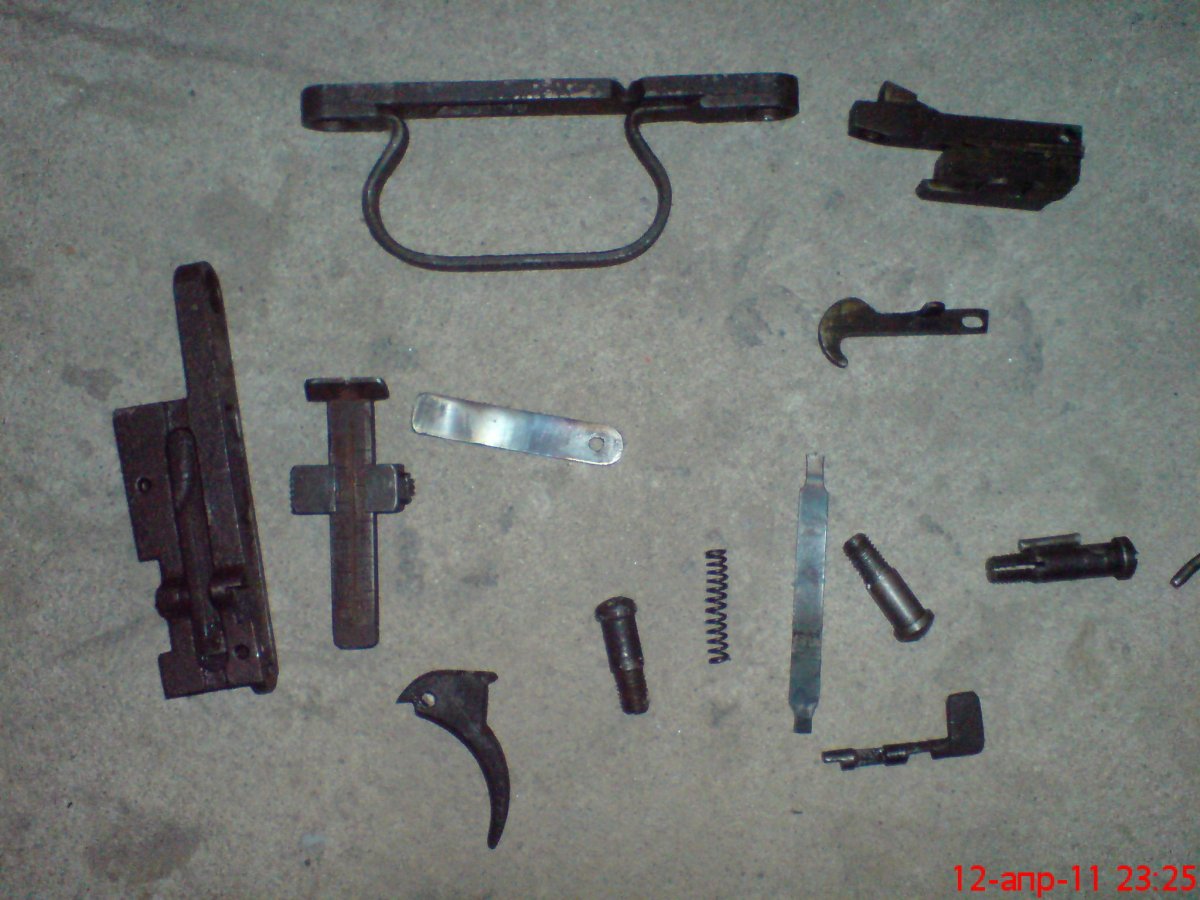

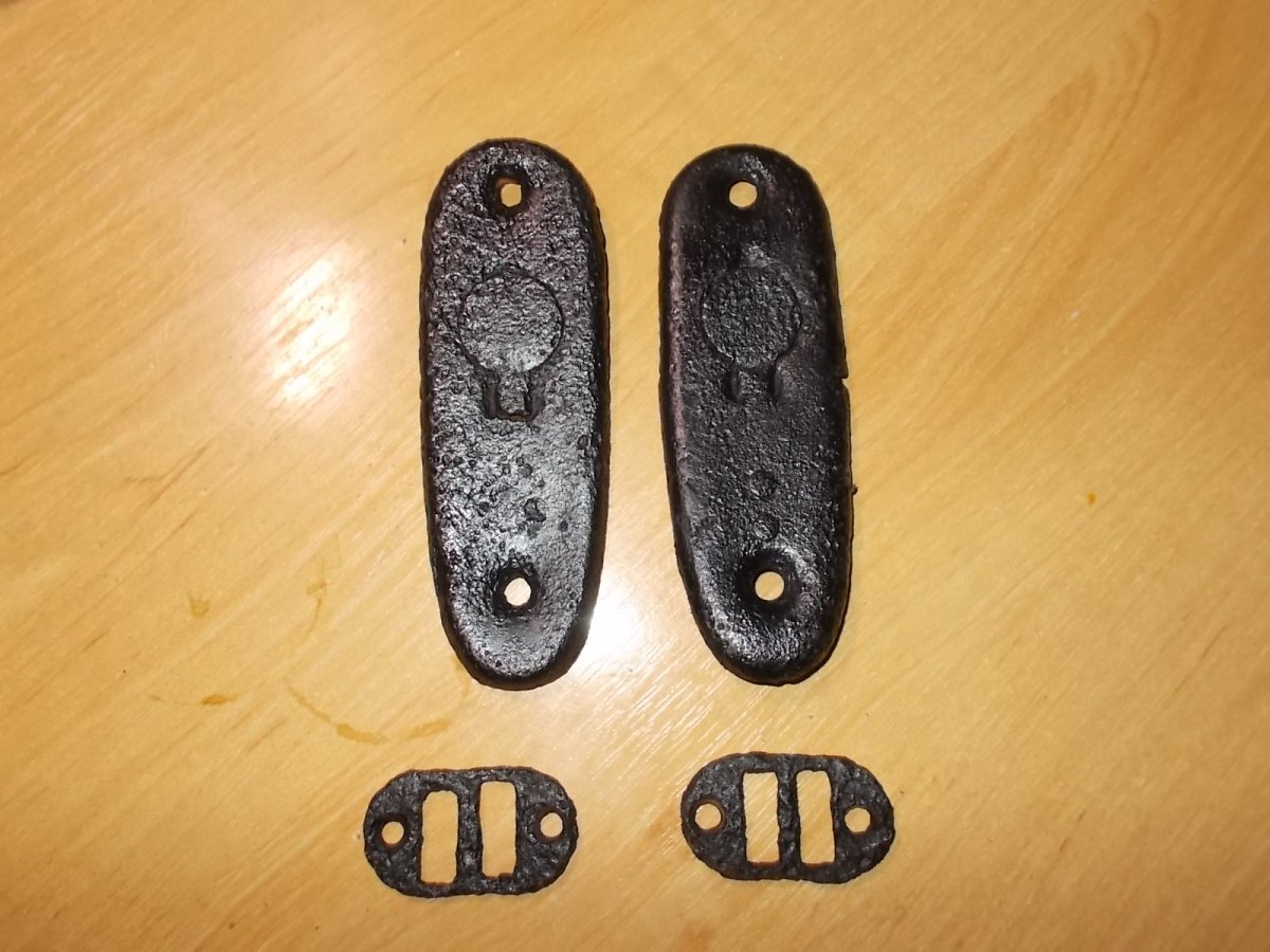

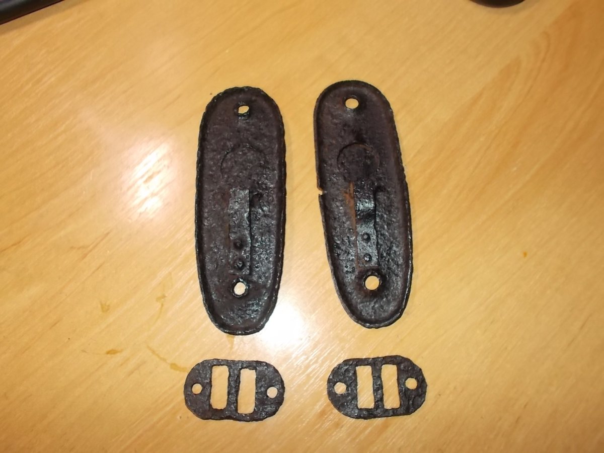

    Подскажите какой комплект больше подойдет под ппд?
  10. БЛК
    БЛК General-major
    30
    66
    8.132
    Приветствую.Можно ставить оба. Фото обратки тыльников выложите. С ув.

    я покупаю..не знаю какой набор взять..они разные немного по виду
  12. БЛК
    БЛК General-major
    30
    66
    8.132
    Выбирайте лучший по сохрану.
  13. БЛК
    БЛК General-major
    30
    66
    8.132
    Больше подходит правый.

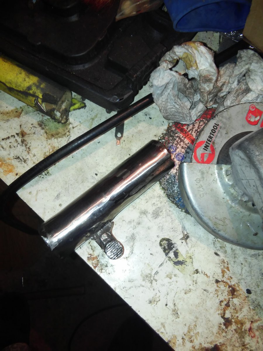

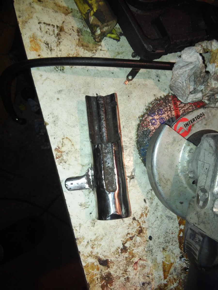

    Затвор совсем не подходил..пришлось его болгаркой обтачивать.наверно миллиметр снял покругу...эти ребра что на нем были пришлось снять.Может ли такое быть,внутри в трубе до зеркала все полирнул а затвор категорически не влазил.
    ..какой то странный ппд у меня.
    СХп врядли будет а для ммг пофиг какой затвор,лишь бы клацал.

    Гляньте пожалуйста может у кого есть схема с размерами скобы и ее основы нужно для мастера.

  15. БЛК
    БЛК General-major
    30
    66
    8.132
    Фото выложите. С ув.

    4.608
    N/A
    Вотв принципе потом можно будет попробовать с схп поиграть.но я не реконструктор..нет особой необходимости.он ходит в коробке без люфта с небольшим натягом.

    Вообще то многовато сняли с затвора. Сама рама хорошо вычищена внутри, примятостей и деформаций нет?
  18. Netslov
    Netslov Oberst
    29
    4.608
    N/A
    Вроде нет..были..я снял.визуально не видно

    У кого есть возможность померять.
    Подскажите размеры..надо чтоб отдать на изготовление
    Бек подобається це.
  20. БЛК
    БЛК General-major
    30
    66
    8.132
    Всё в мм., 1-116, 2-15,3-10,4-8,5-9,6- диаметр 6,5, 7-33, 8-57,9-5, 10-2,5, 11-30, 12-28.

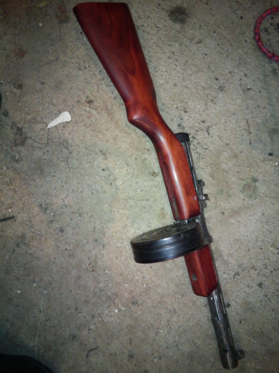

    Otto 663, Jawist, WOLF.KARTVELI та 6 іншим подобається це.
