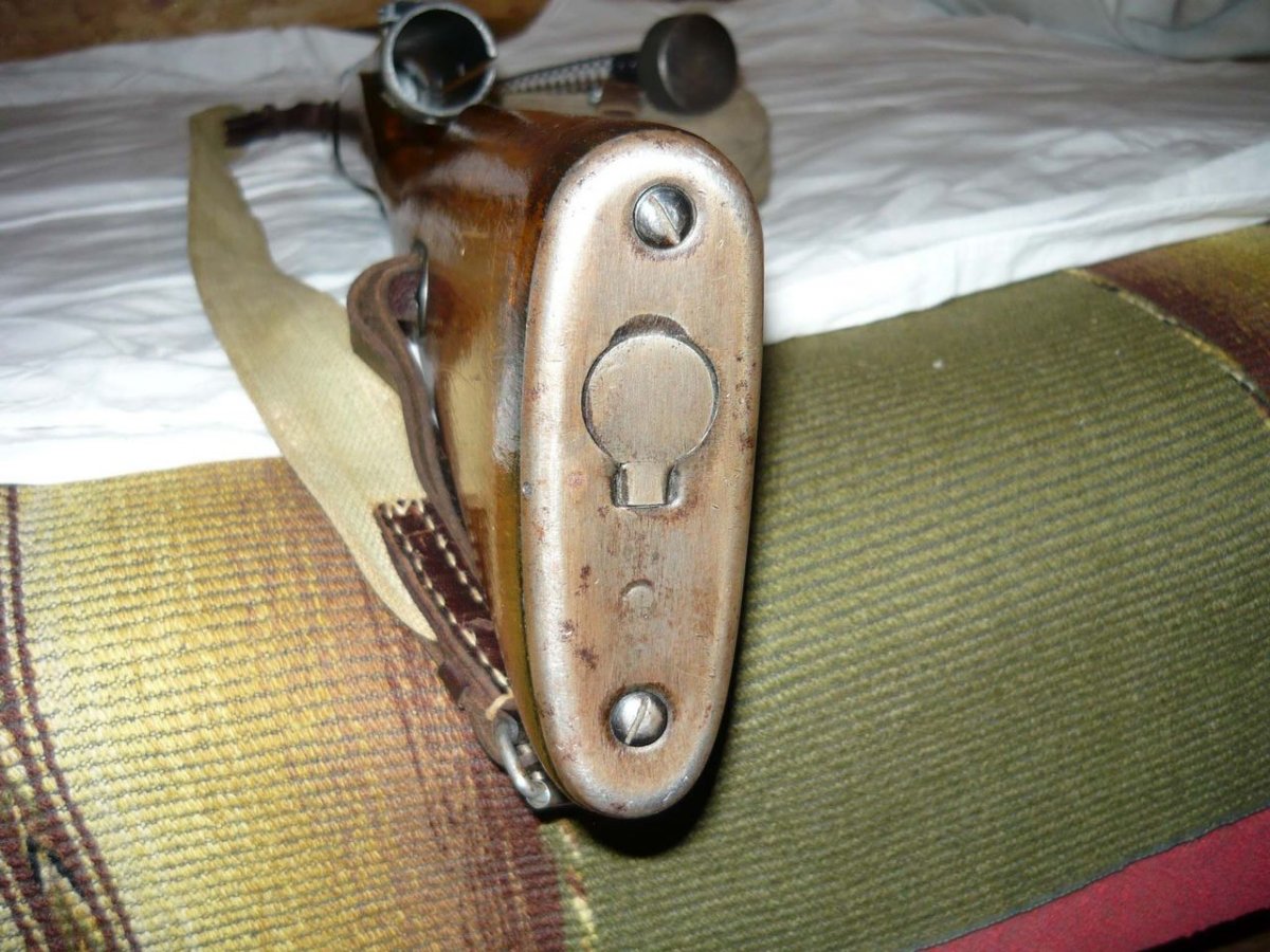

    ...и еще тут мнение по поводу размера кожаной прокладки в крышку (аммортизатор затвора) :
    несколько раз встречались агрегаты и крышки отдельно - практически везде стоЯли резиновые прокладки (типа куска транспортерной ленты с тканью между слоев), причем дазмер на весь диаметр крышки.
    Только раз была кожа (вернее то, что от нее осталось) на 34-м, и то склонен дУмать, что прокладка втупак скукожилась от многолетнего лежания в земле (след среза корОбки остался).
    З.Ы. ...если закрутить гайку "железо на железо", то при чистке после (скажем) активного боя отвинтить ее бУдет не просто ( :( ), да и место хвата рукой не способствует этому (очень мешает шейка приклада - сравните с "Суоми-31"). Видимо в войсках это пОняли сразу и по возможности ставили резину (которая в свою очередь играла роль гровера и позволяла с небольшими усилиями отвинтить/завинтить гайку, не снимая железо с дерева)...

    Хотелось бы уточнить по тыльнику. От ППШ подойдёт, или есть существенная разница ?.
  7. БЛК
    БЛК General-major
    30
    66
    8.132
    Есть не значительные отличия, но подходит, а ранние ППШ удар в удар.
    663 подобається це.
  8. 663
    663 ✠ Moderator
    17
    7.598
    Україна.
    Ещё бы знать отличия между ранним и поздним.
  9. БЛК
    БЛК General-major
    30
    66
    8.132
    Ранние чуток меньшего размера.
    Гельґі, A10A та 663 подобається це.

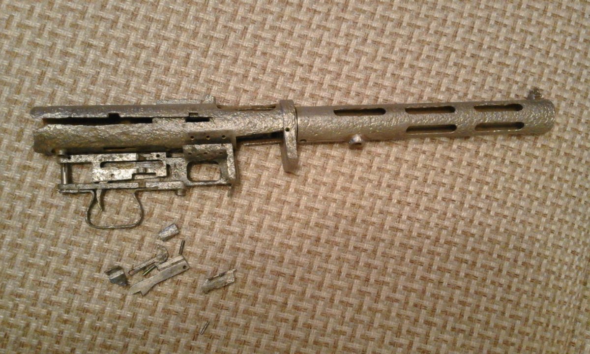

    Принимайте в свой клуб.. Под Одессой таких зверей было не много..около сотни..берегли их.
    Вобщем вещь с историей всегда интересна.
    Буду потихоньку восстанавливать.Может кто сможет помочь запчастями по усм и остальному..не даром разумеется.Есть еще коробка усм с флажком переводчиком.нужна гайка. post-2059-0-83985200-1469382960.jpg 20160923_180514.jpg
    Останнє редагування: 24 вер 2016
    Otto 663, Гельґі, 663 та ще 1-му подобається це.
  16. Netslov
    Netslov Oberst
    29
    4.608
    N/A
    Посоветуйте чем почистить.Стоит ли связываться с химией типа трилона?Или электролизом?
  17. 663
    663 ✠ Moderator
    17
    7.598
    Україна.
    Я свой чистил уксусом. Трое суток в уксусе и металлическая щётка, ополоснул в соде и проточной воде.
    вв76, Otto 663, БЛК та ще 1-му подобається це.

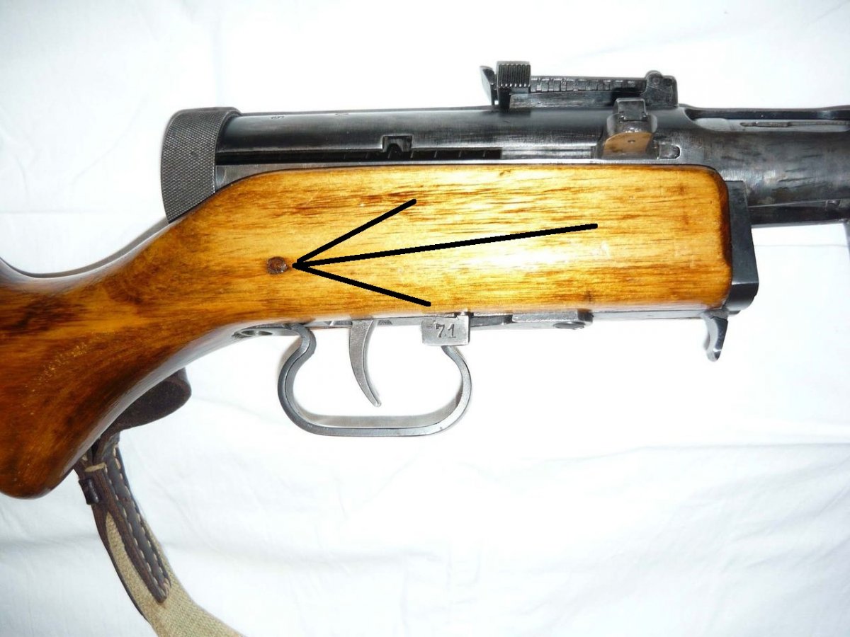

    Вопрос по нагелю. Подскажите его толщину и длинну.
  25. БЛК
    БЛК General-major
    30
    66
    8.132
    Приветствую.Там нет нагеля. С ув.
    663 подобається це.
  26. 663
    663 ✠ Moderator
    17
    7.598
    Україна.
    Спросил по той причине что фото попадаются с непонятной для меня деталью.
