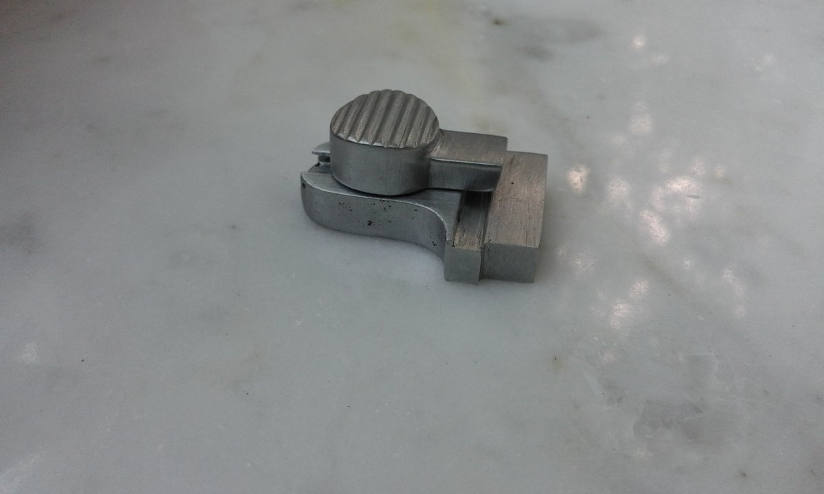

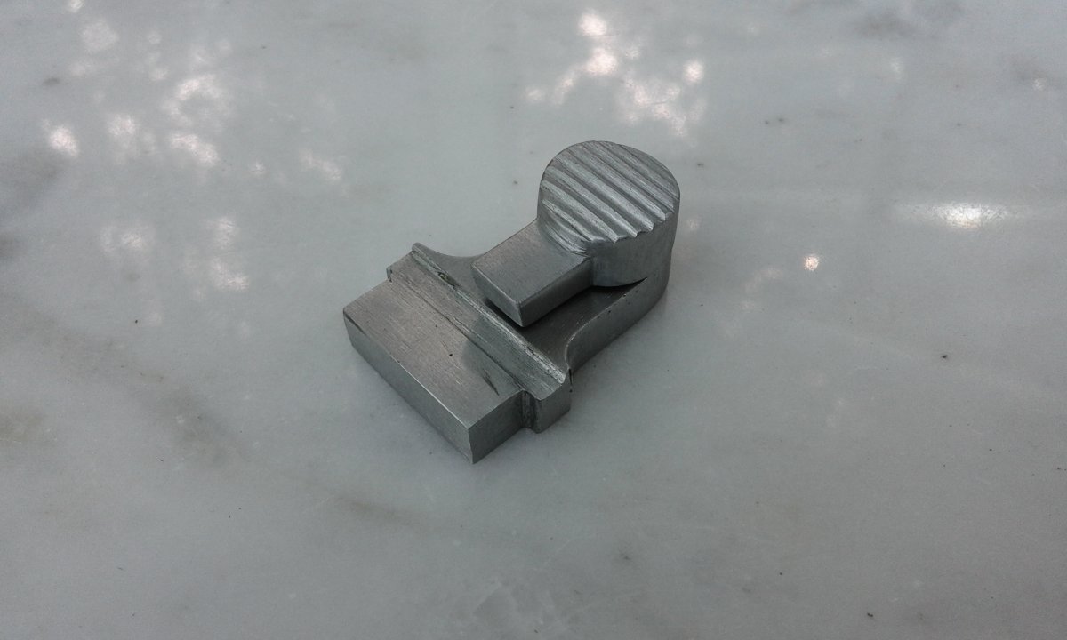

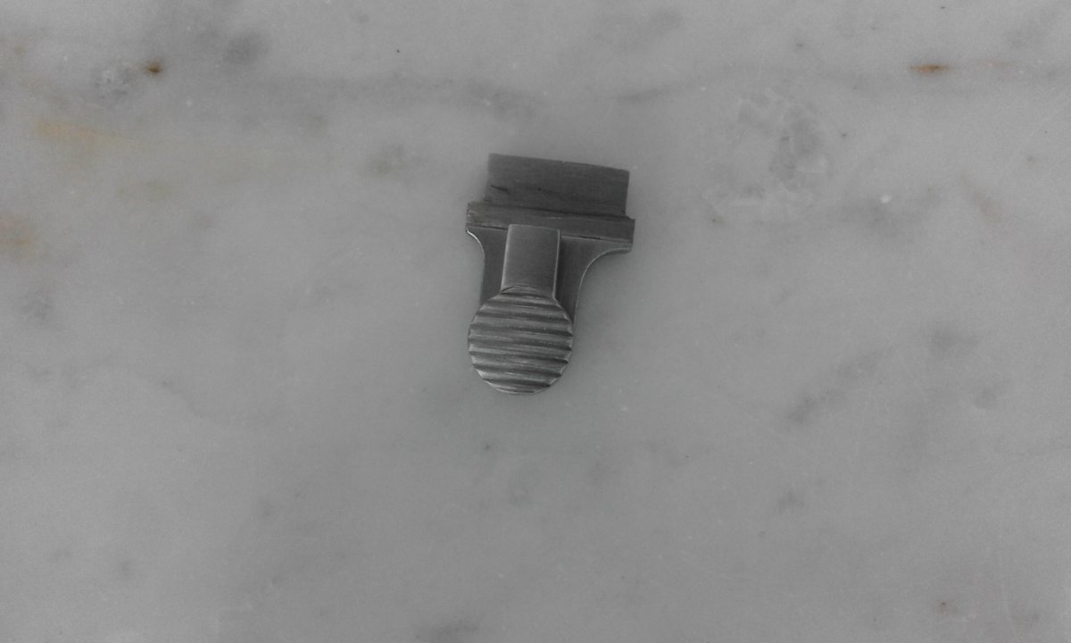

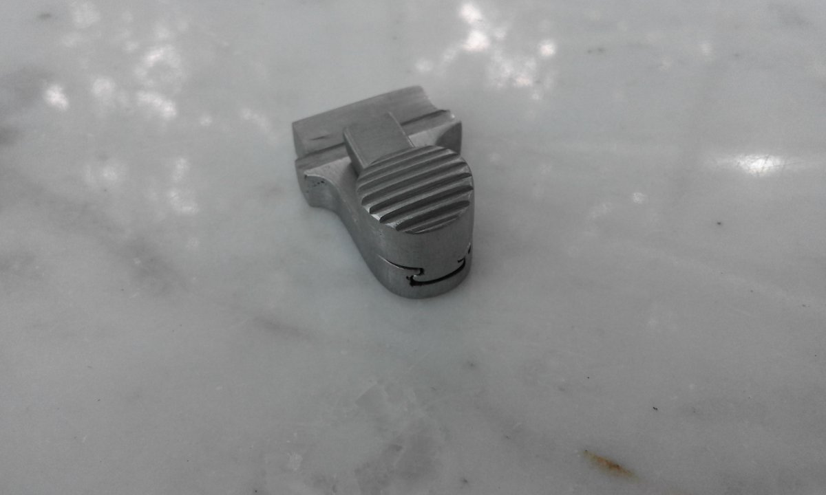

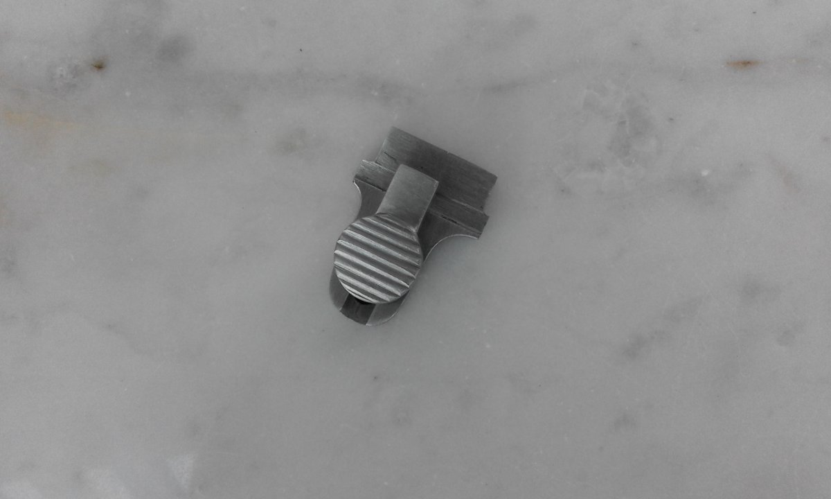

    Нарезал не финишно полоски надфилями. В оконцовке когда работа будет закончена над кнопкой линии поправлю.
    Пока как то так.

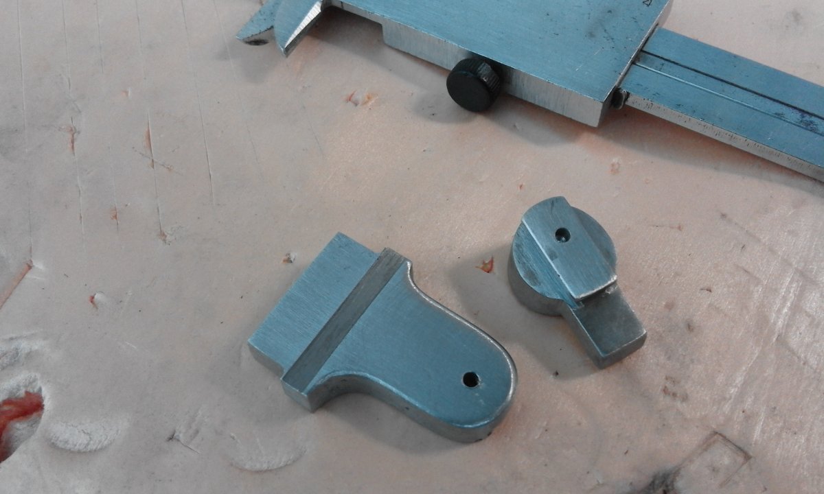

    Наблюдения в ходе работы. Работа простенькая ,только второй рас на такое я бы не решился, просто достало. Но коль начал-делай.

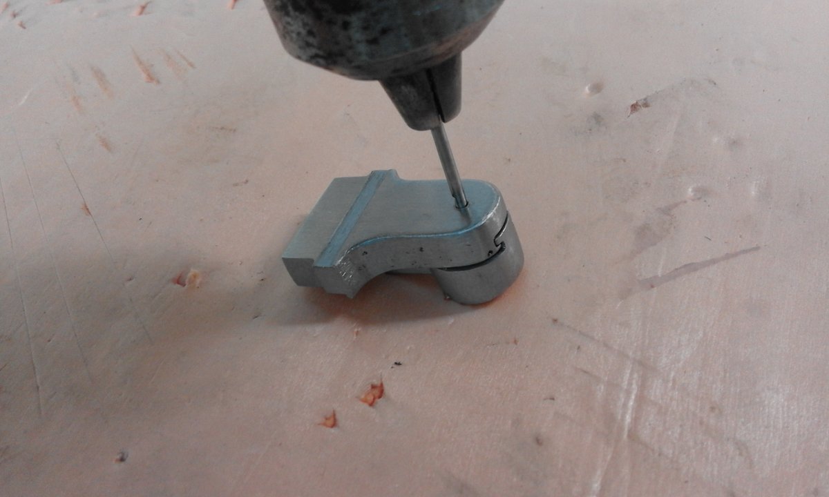

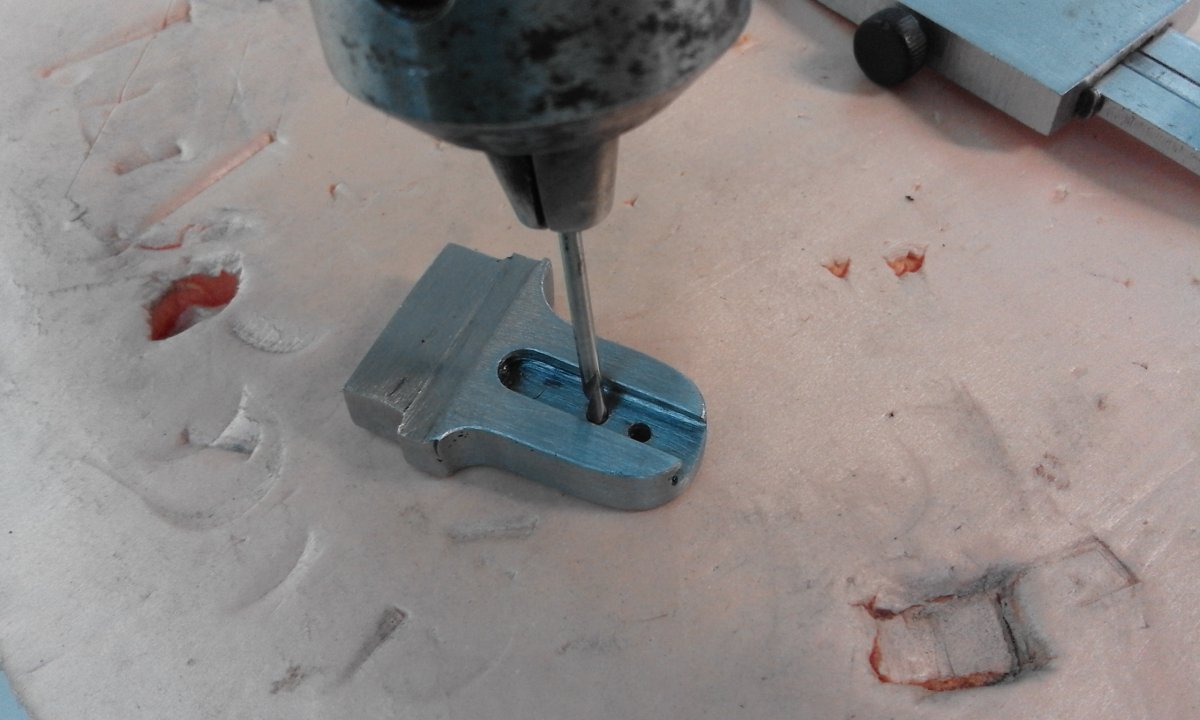

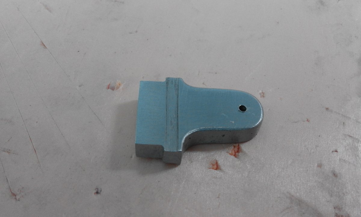

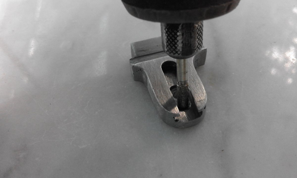

    Просчитал центр отверстия для разборки. Сверлил отверстие с верху в низ, так проще удержать правильно центр относительно стенок направляющей.

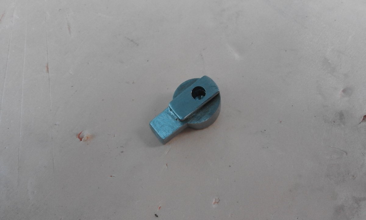

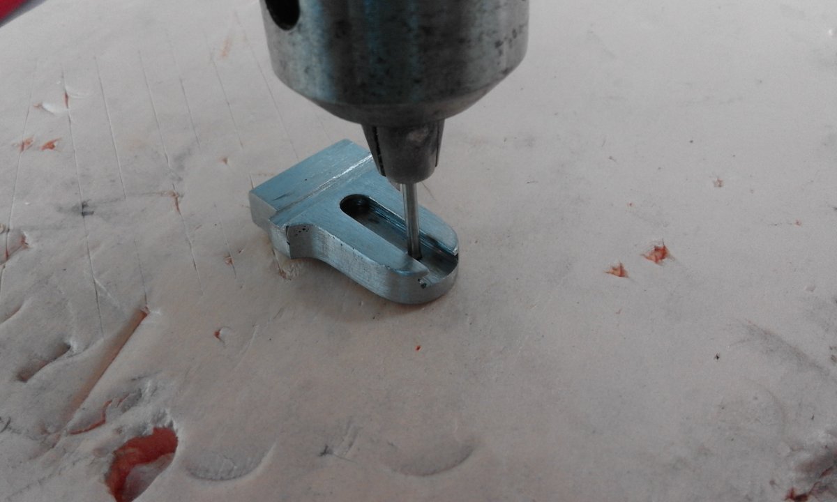

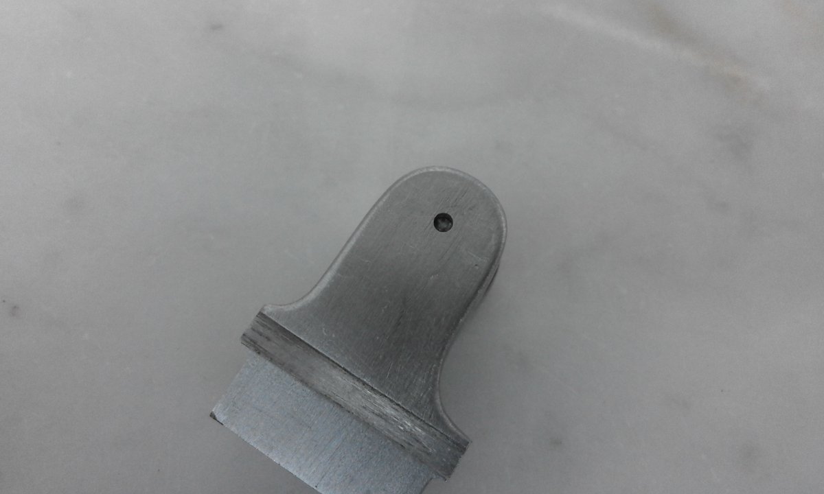

    Вставил кнопку на её место и просверлил в ней отметку. Просверлил именно сей час по той причине что направляющее отверстие пока длинное и отметка на кнопке ляжет отлично. Соосность отверстий получится отличная.
    Otto 663, БЛК, Andrej.An86 та 2 іншим подобається це.

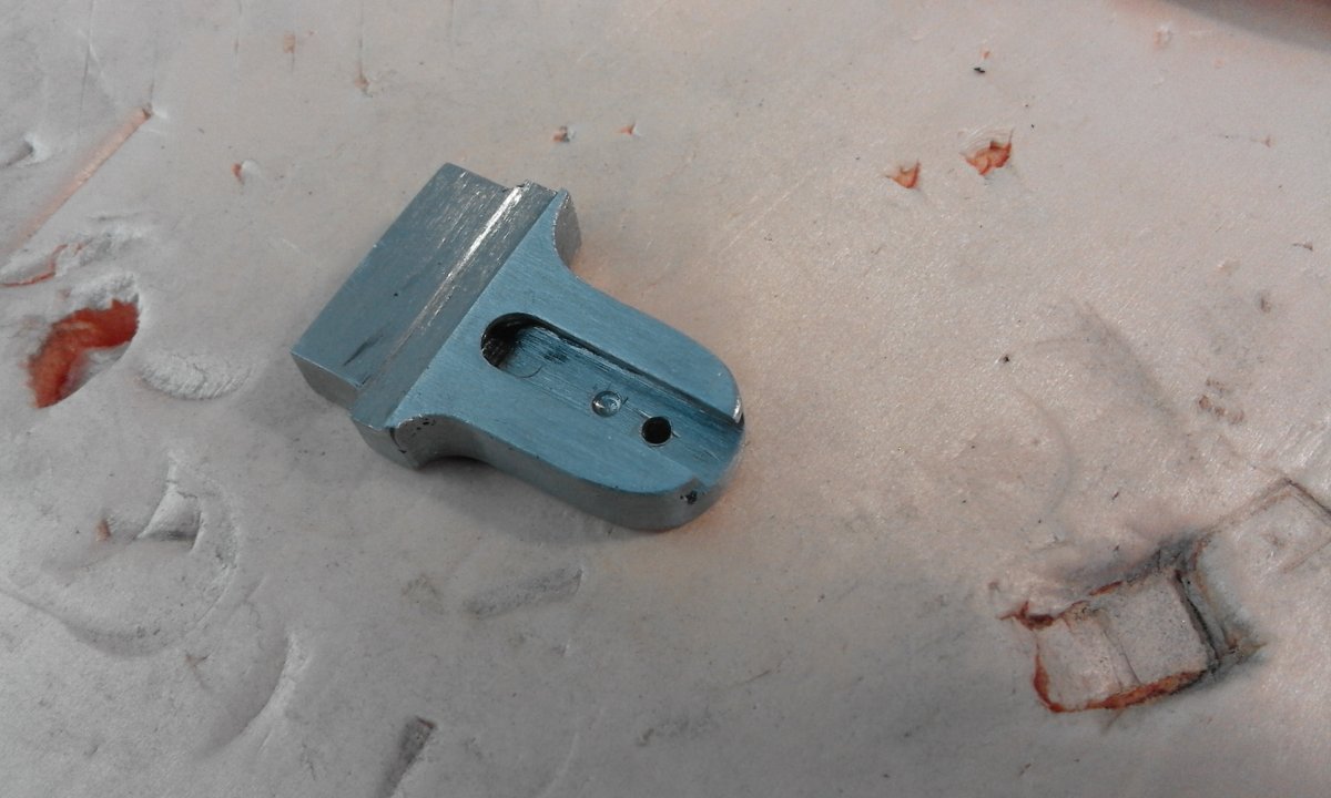

    Просчитал углубление для фиксации кнопки в состоянии предохранителя, после чего просверлил на предполагаемую глубину.

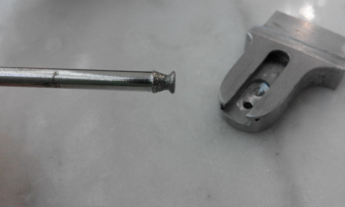

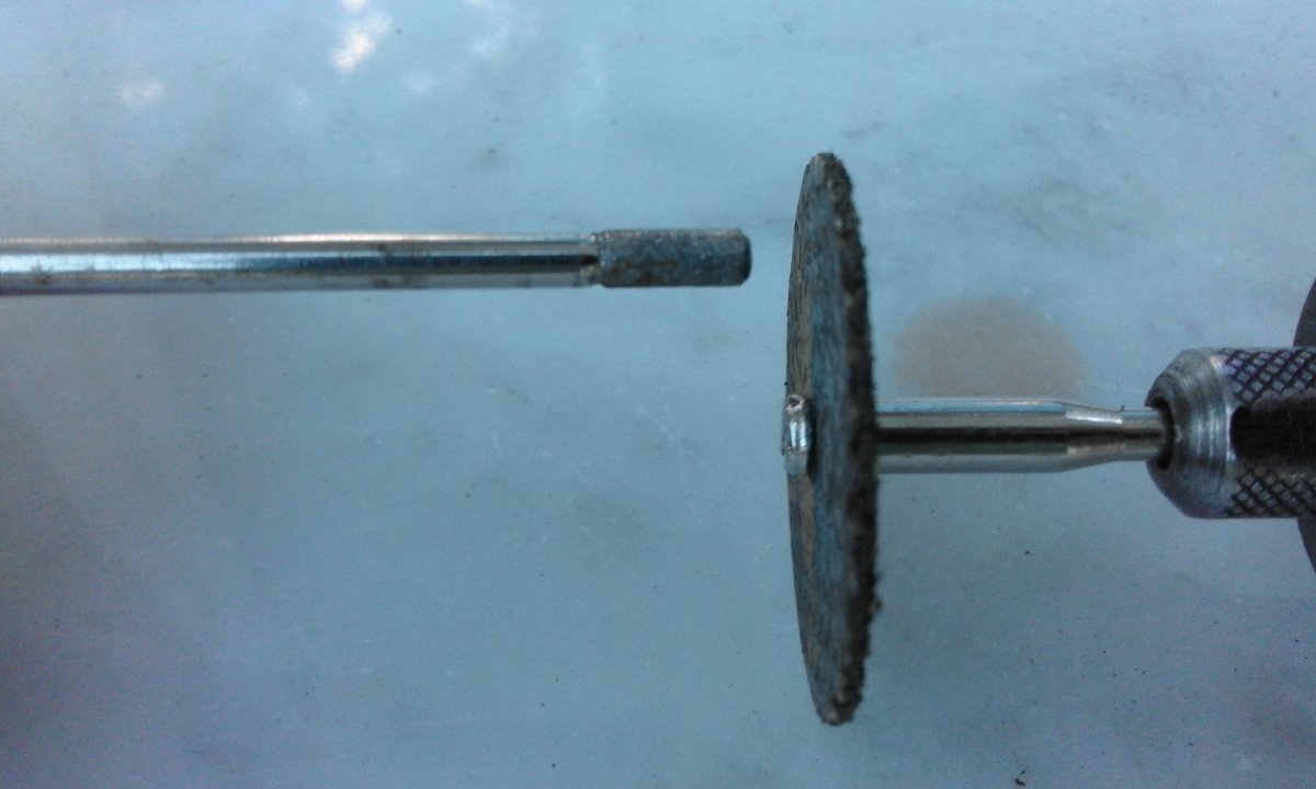

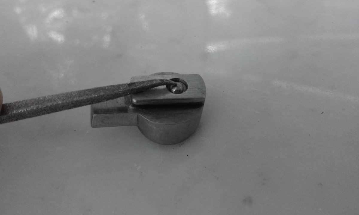

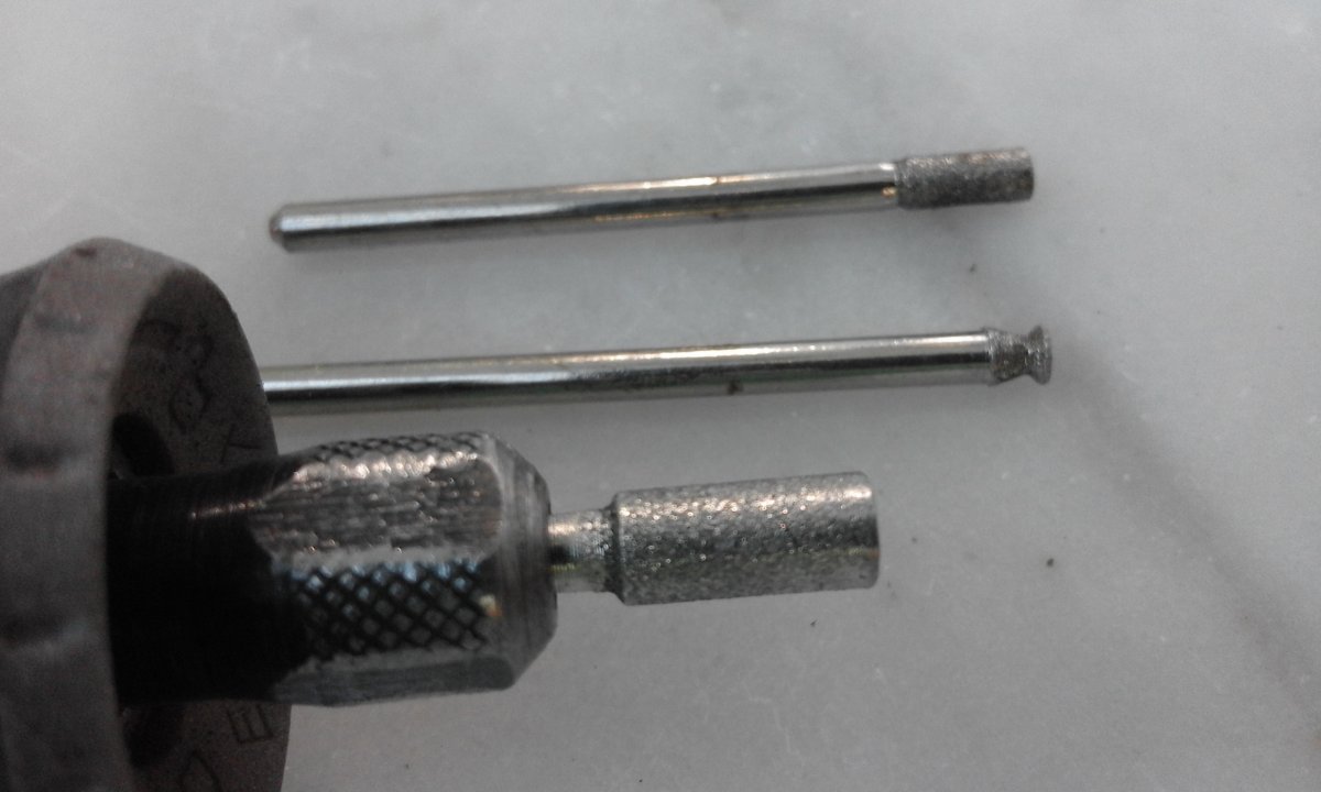

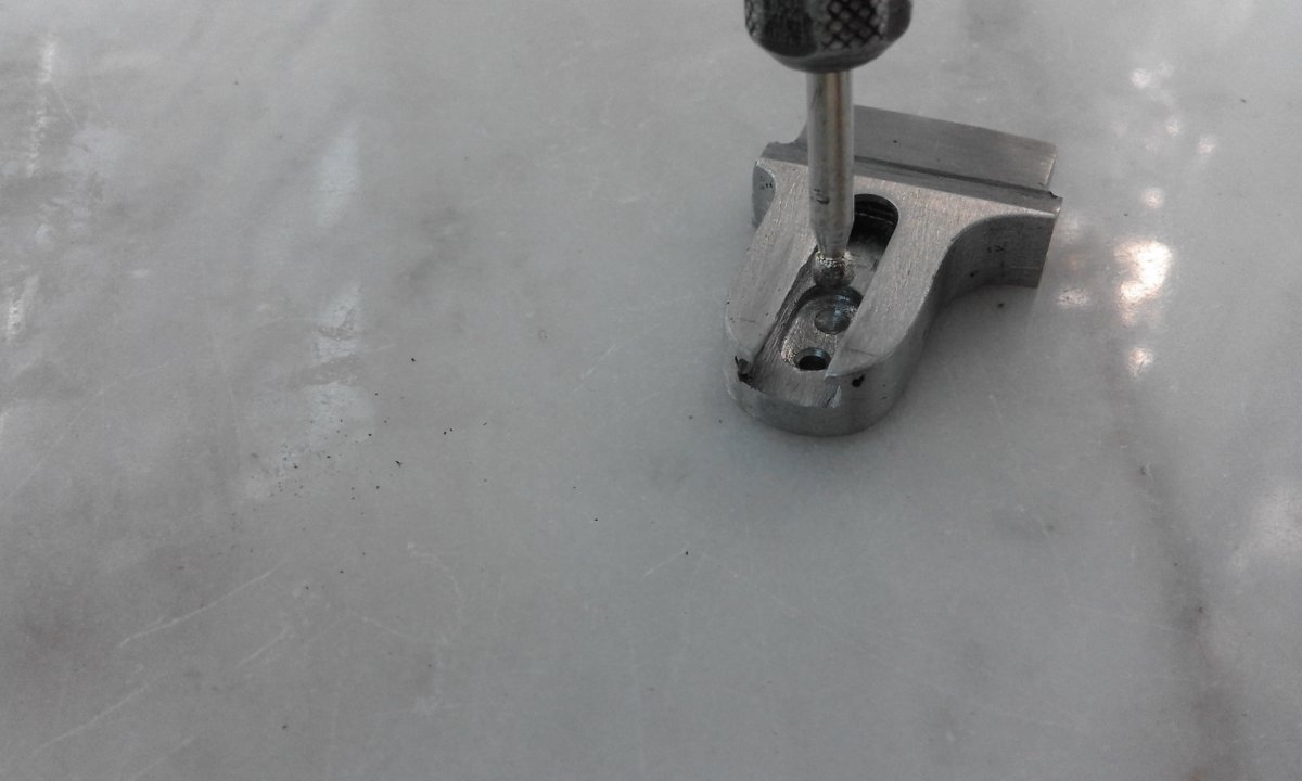

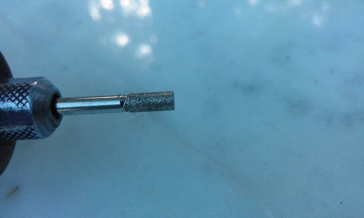

    Сделал фрезеровку под ограничитель хода кнопки. Делал дремелем с алмазными насадками разных форм. В начале прошёлся 3 мм насадкой, потом грибком для хорошего очертания углов, в оконцовке 4 мм насадкой. Пришлось даже насадку старую шлифануть что бы хорошо прошлифовать угол.
    вв76, Otto 663, БЛК та 3 іншим подобається це.
  7. 663
    663 ✠ Moderator
    17
    7.598
    Україна.

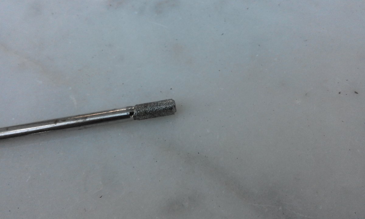

    Для работы сточена старая насадка. Плюсы в том что ровняя углы она не испортит нижнюю плоскость. Минус в том что торцом уже работать не будет.

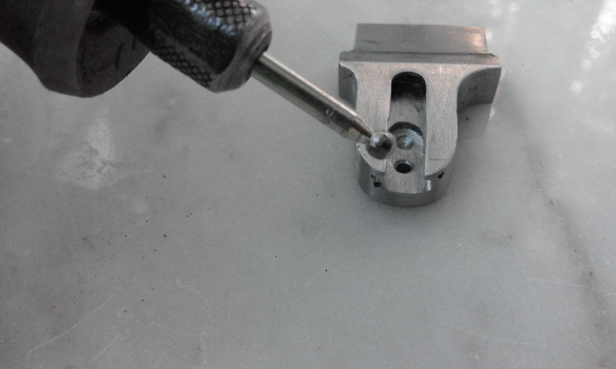

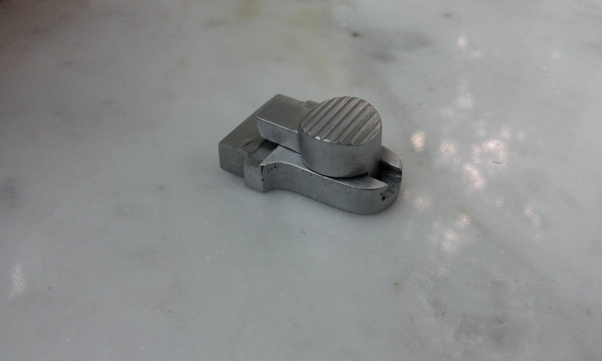

    Дремелем с шариковой насадкой поправил места фиксации кнопки при переключении (углубления).
    На этом с базой пока всё, впереди шлифовка.
    Otto 663, Барражер, БЛК та 3 іншим подобається це.

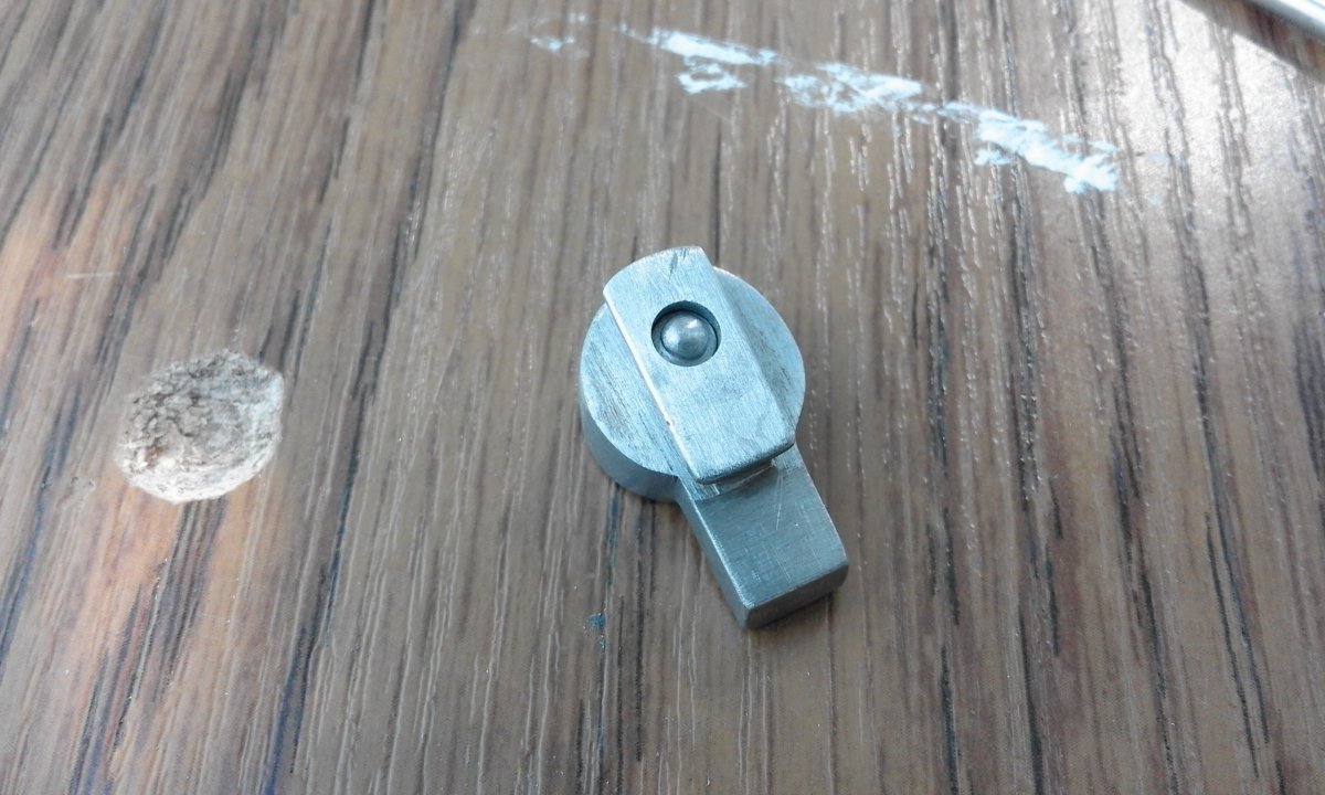

    В кнопке просверлил отверстие 5мм для фиксатора. Сверлил практически на всю глубину, запас около 1.5 мм. Отметка для сверления была сделана ранее. Кнопка пока тоже в сторону.

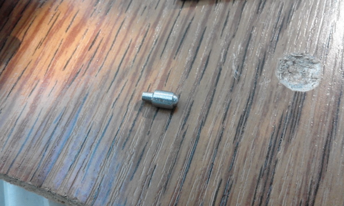

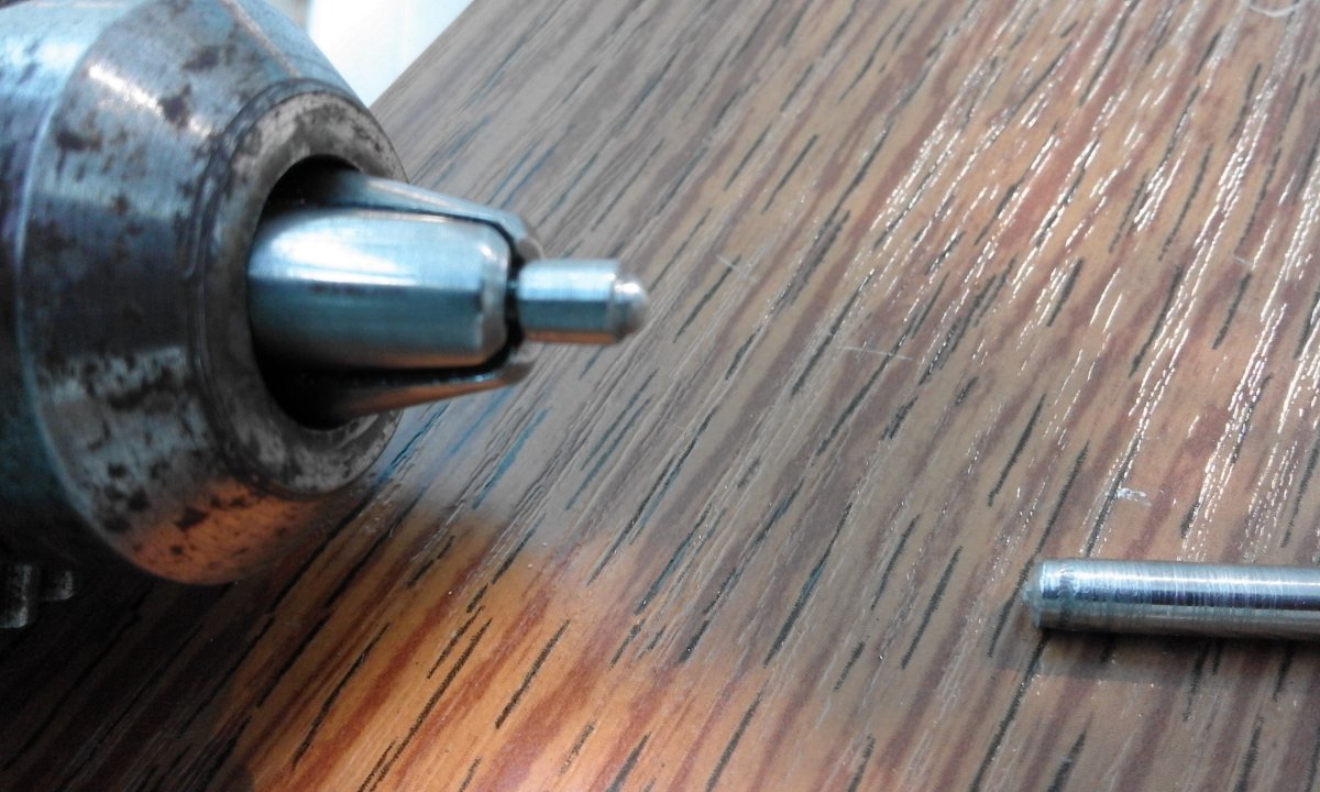

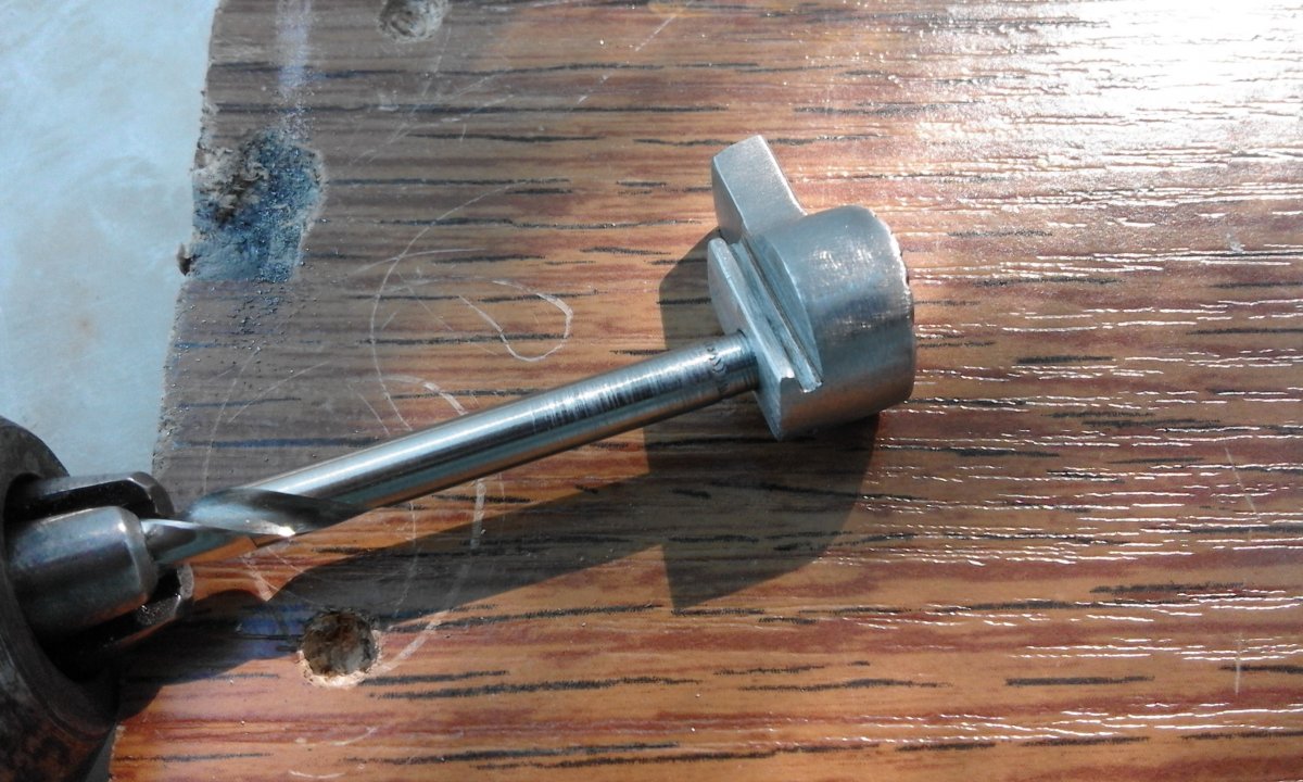

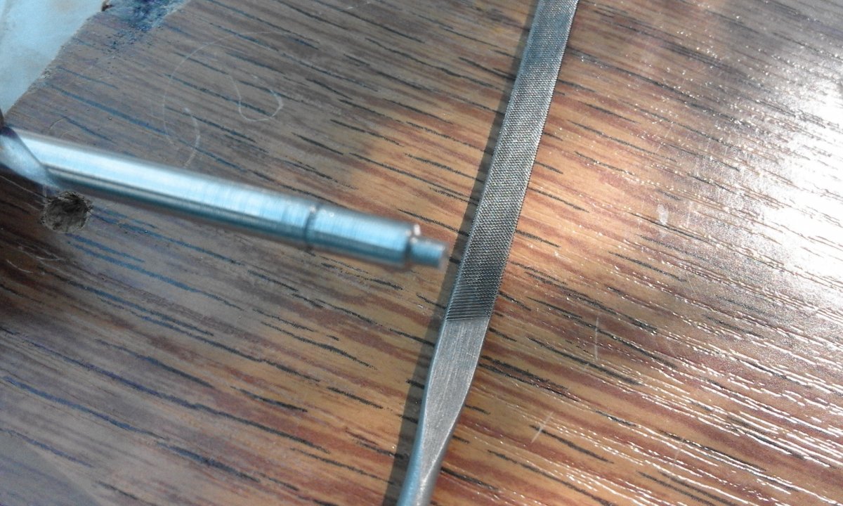

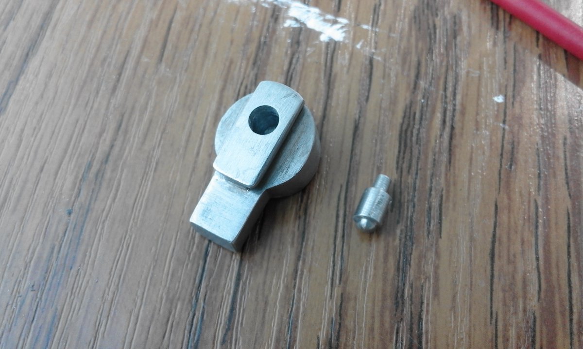

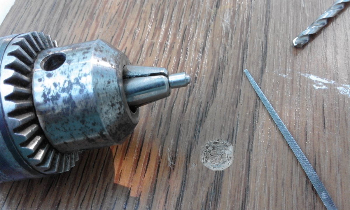

    По фото из сверла с помощью дрели и напильника выточил фиксатор. Сделал замер по глубине и отрезал. Делал длину такую что бы фиксатор утопился полностью и срезал заподлицо с плоскостью кнопки.
    вв76, Otto 663, БЛК та 4 іншим подобається це.

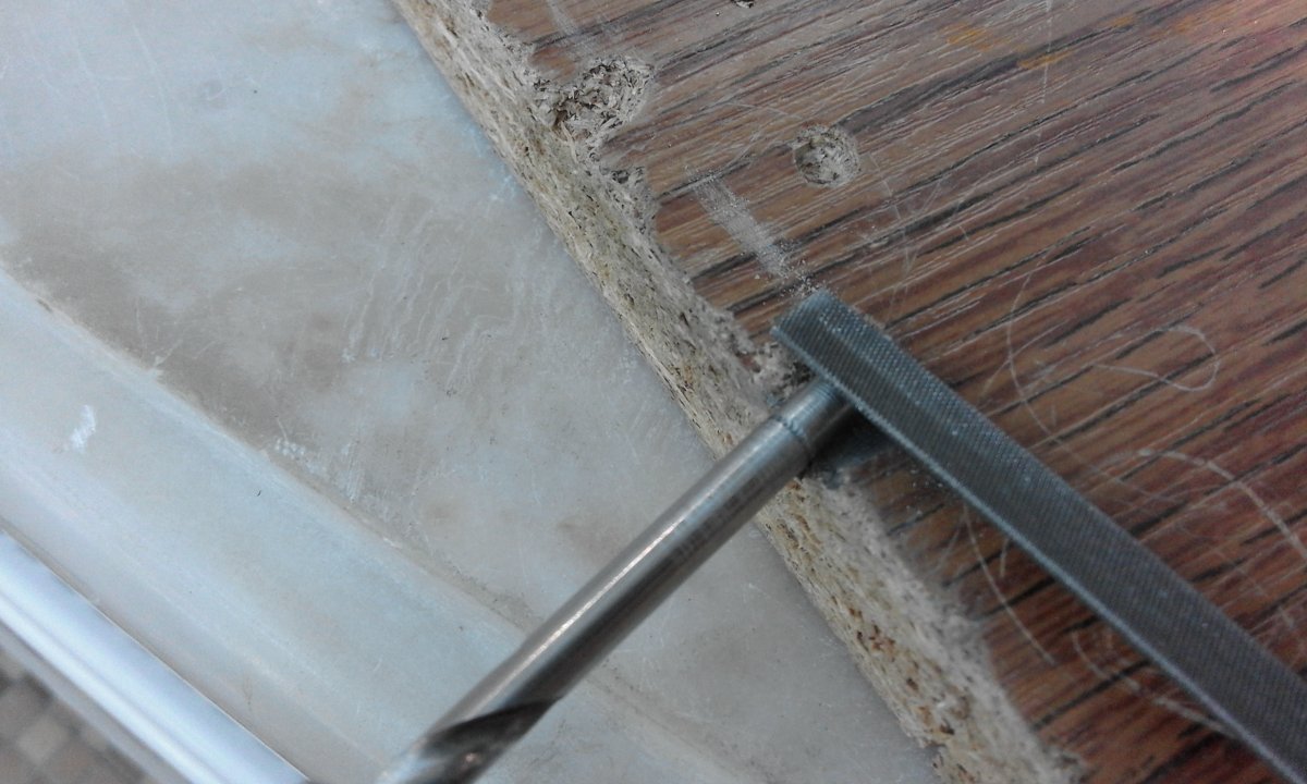

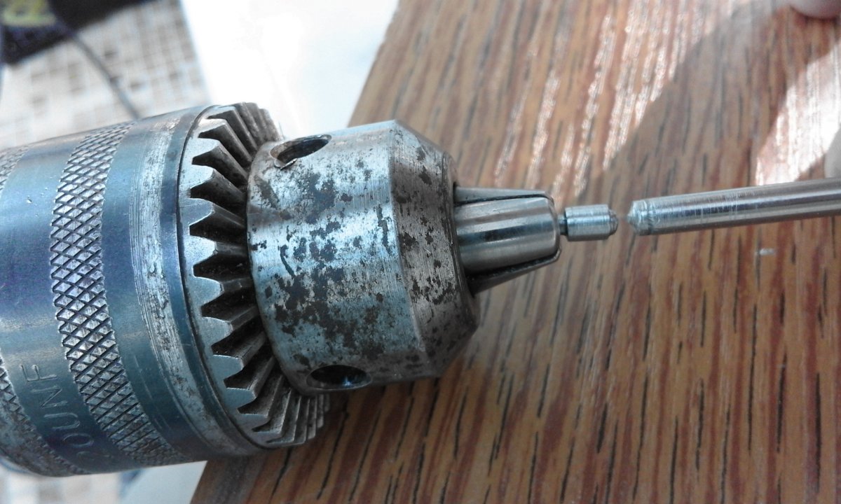

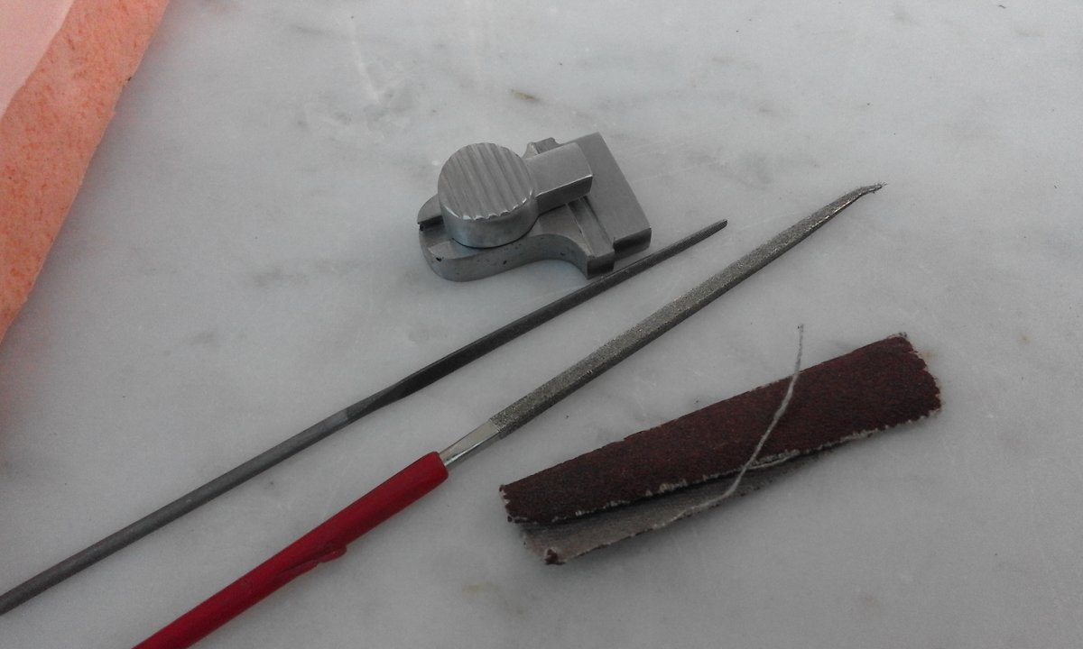

    Сформировал фиксирующий элемент,грибок. По скольку деталька мелкая, пришлось зажимать в патрон дрели и пилить нужную форму. Делал надфилем и поправил наждачкой.
    Otto 663, RIHARD 77, БЛК та 4 іншим подобається це.

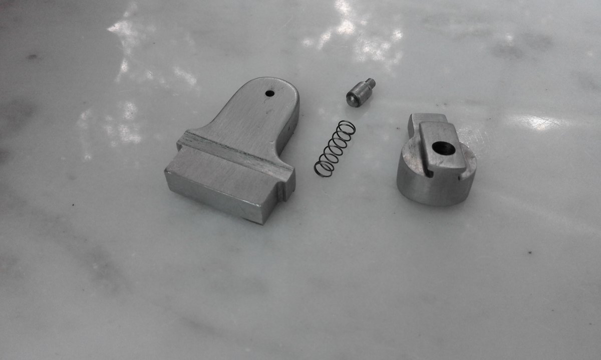

    Фиксатор подогнал по месту и окультурил.
    Otto 663, БЛК, tankis та 3 іншим подобається це.
  13. 663
    663 ✠ Moderator
    17
    7.598
    Україна.

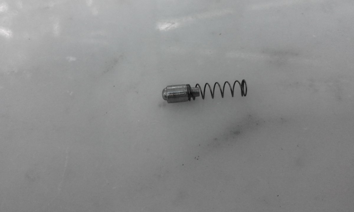

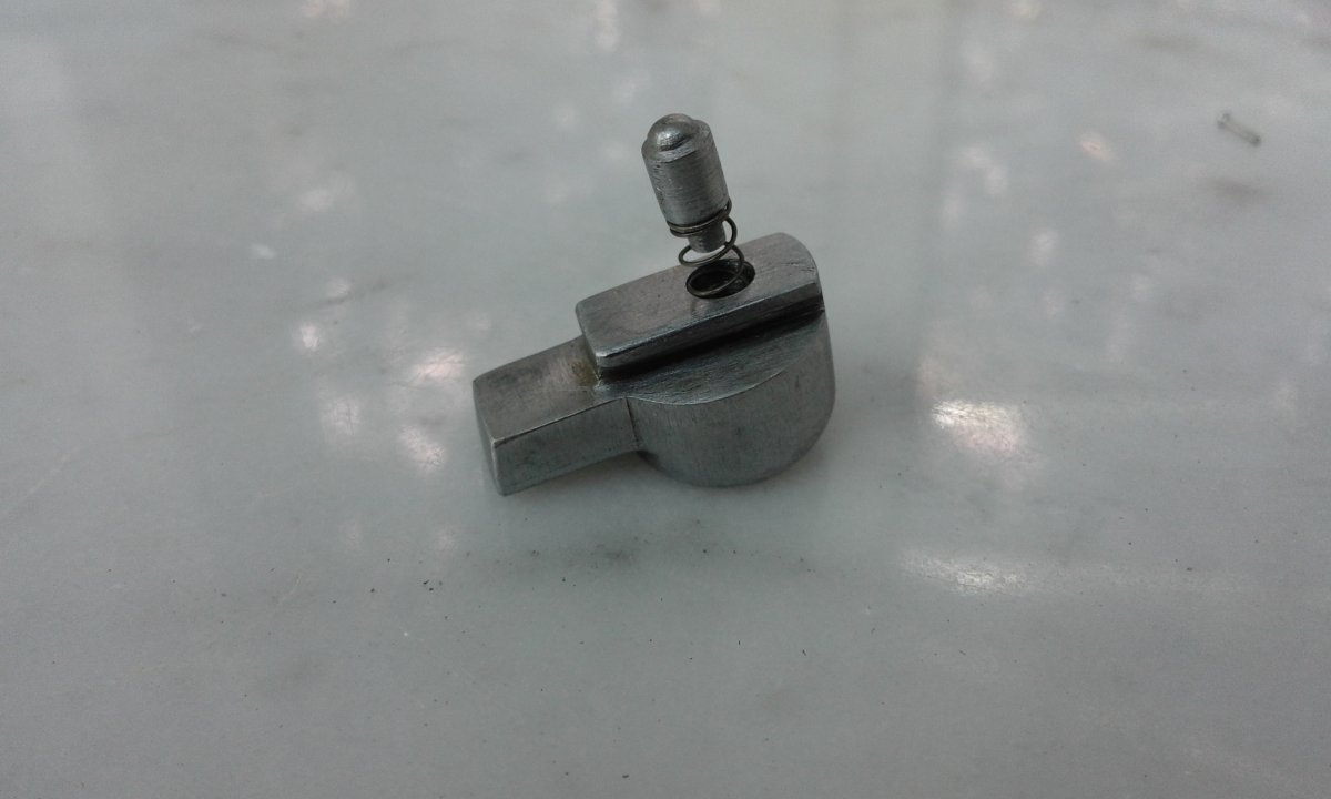

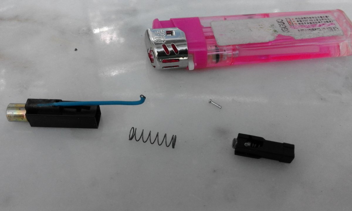

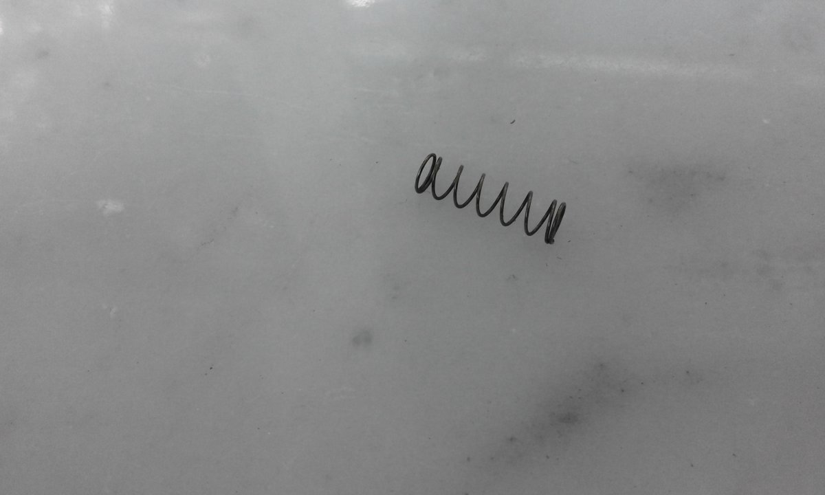

    Пружина. Снял с зажигалки с пьезоэлемента, та которая побольше. Встала как родная, пружинит и прячется отлично.
    вв76, Otto 663, Гельґі та 7 іншим подобається це.

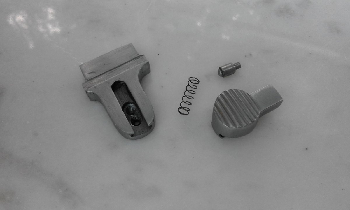

    Все детали собраны. Чуть шлифанул и смазал перед сборкой. Та часть которая вставляется в затвор не подгонялась, отверстие для фиксации тоже ожидает своего часа, буду делать по месту.

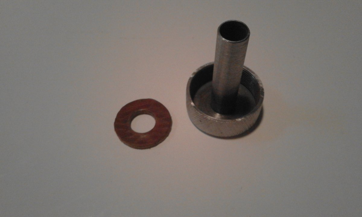

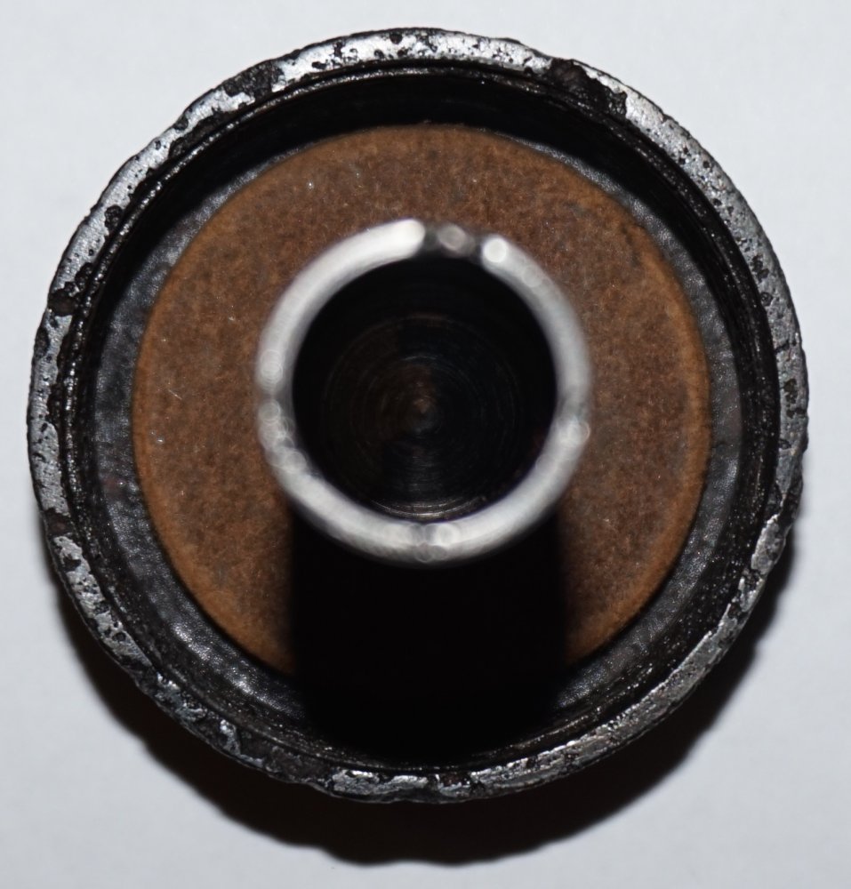

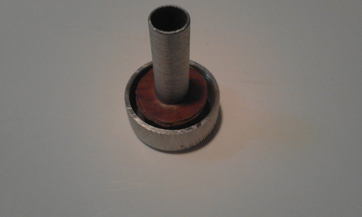

    Україна.

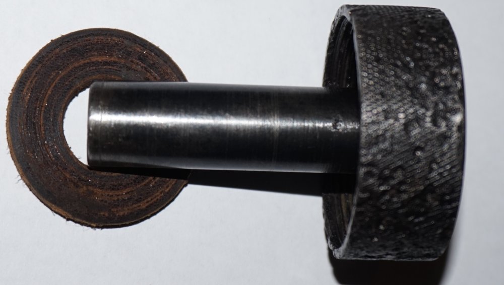

    Перелистав тему, нашол нужную информацию у камрада БЛК. Кожаная прокладка размером не на всю гайку.
    БЛК подобається це.
  19. БЛК
    БЛК General-major
    30
    66
    8.132
    Приветствую. Мог бы и спросить.
    663 подобається це.
  20. 663
    663 ✠ Moderator
    17
    7.598
    Україна.
    Исправил свой косяк. На шаг блише к финишу.

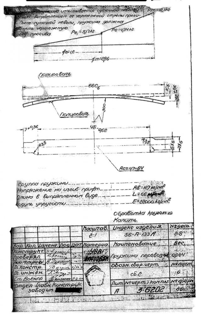

    Следующий рас просто буду темы перечитывать. Честно говоря всё в голове удержать не возможно.
    Решил смастерить пружину переключателя. Толщину не подскажите?.

    если есть корпус УСМ, то толщина пружины = глубине паза под нее (т.к. она становится заподлицо)...
    ...шчас нет ее под рукой :(
