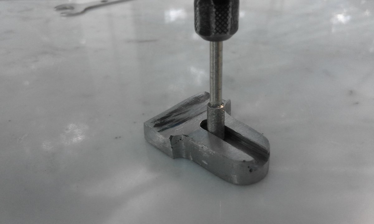

    Довёл канавку до ума дремелем с алмазной насадкой в 5 мм.

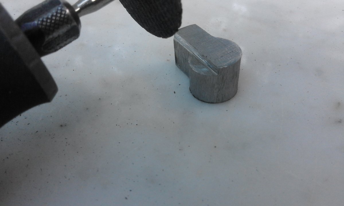

    Начал вырезать направляющие для кнопки. Для начала дремелем вырезал боковой размер, предварительно просчитав нужную высоту.
