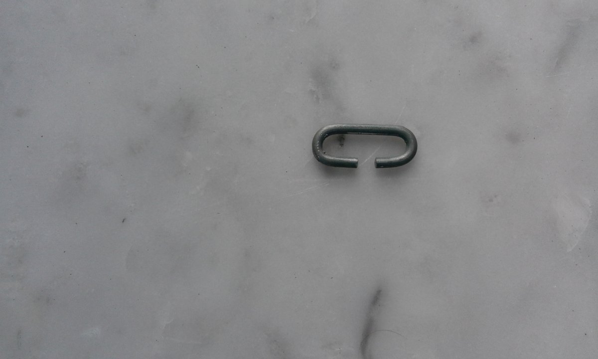

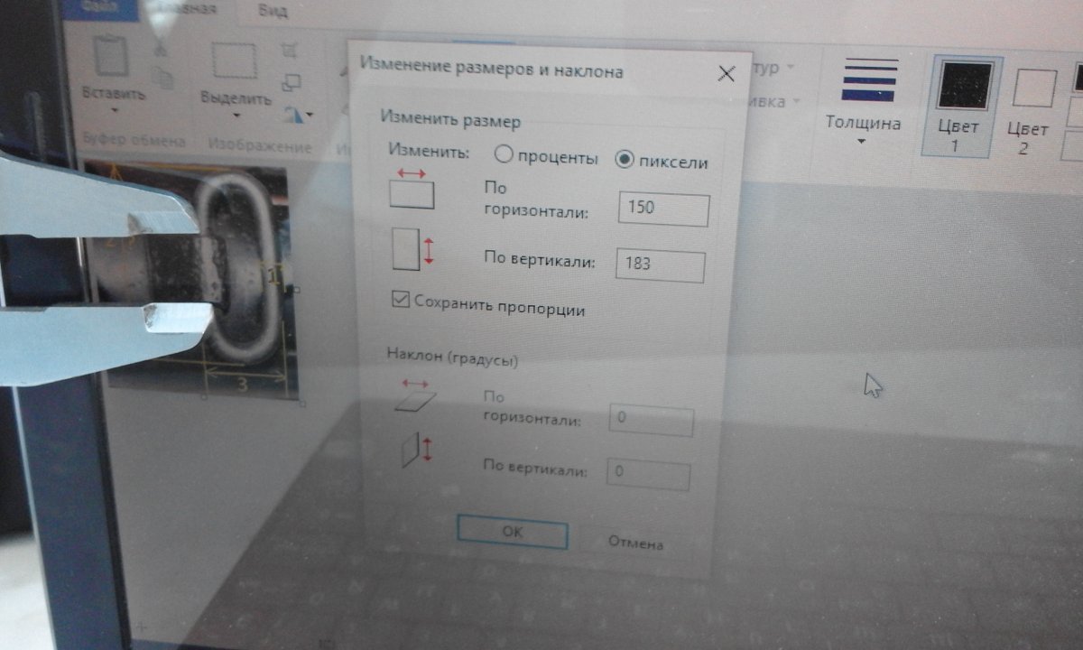

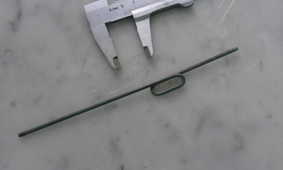

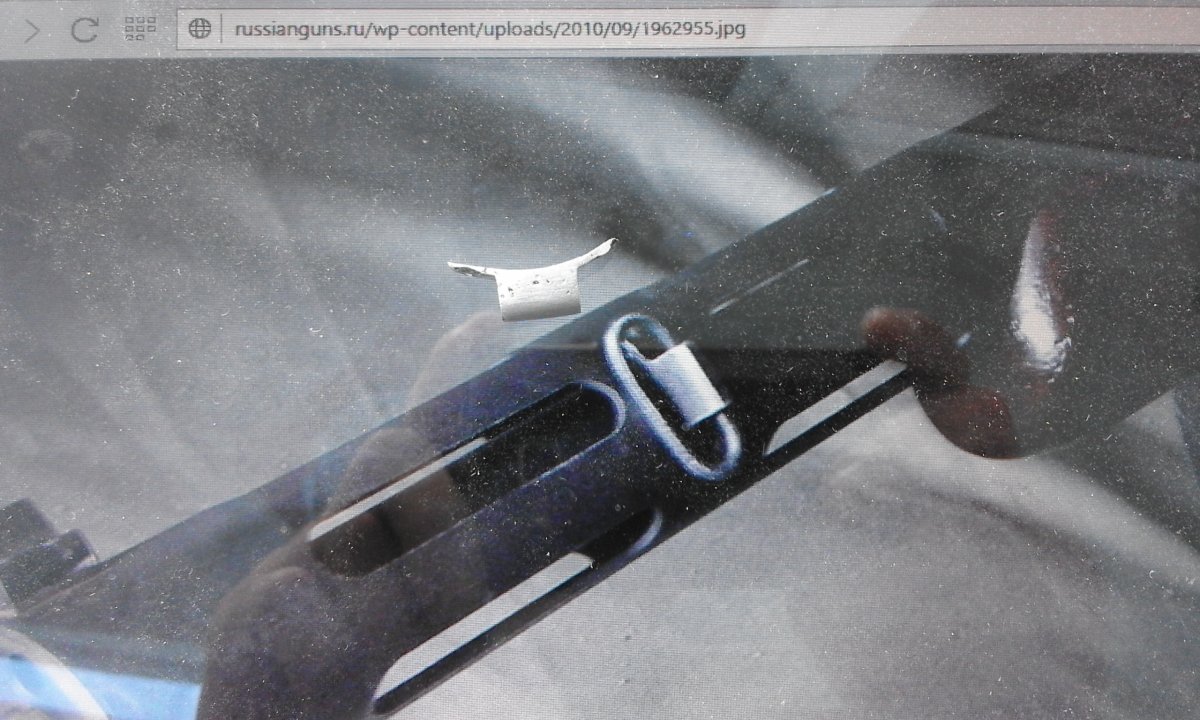

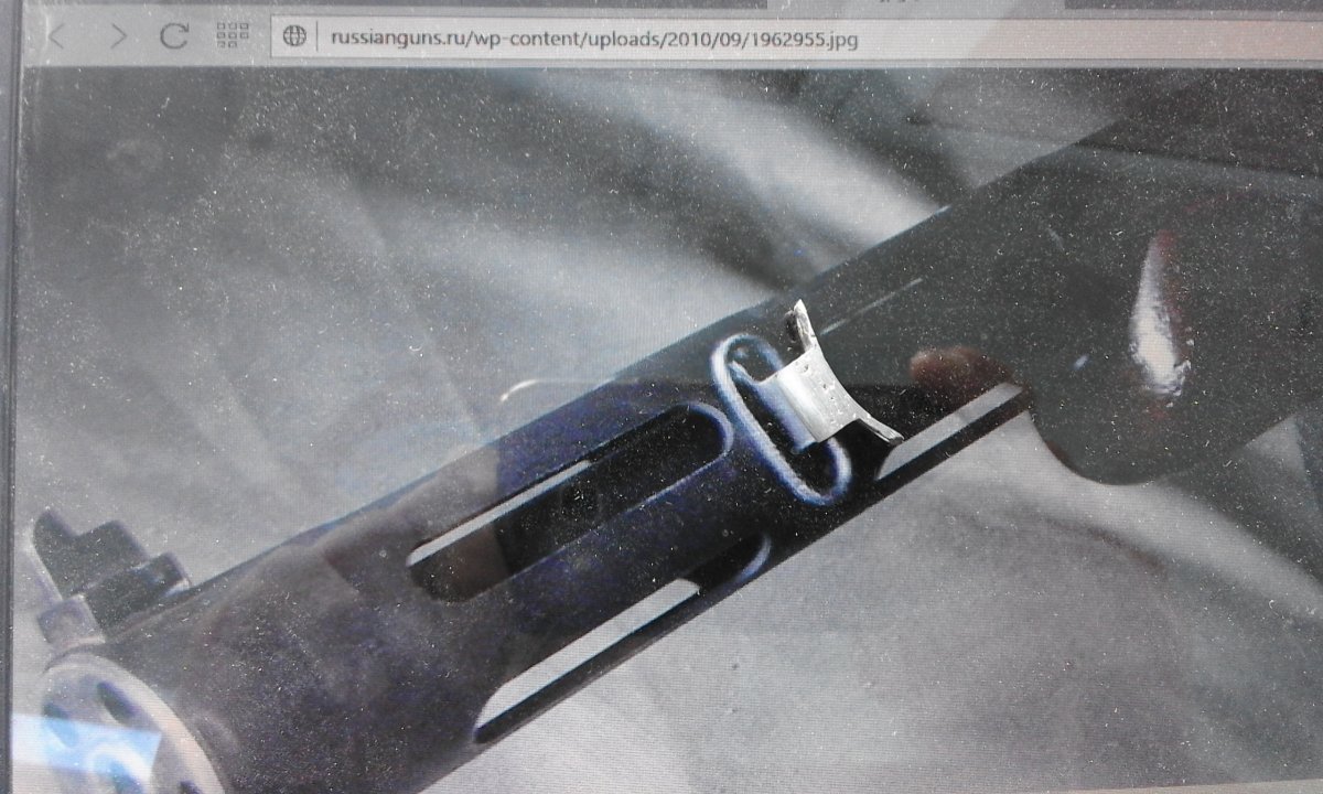

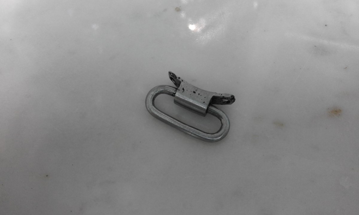

    Кольцо антабки, считал да подсчитывал, результат получался разный, ждать не стал начал мастерить.
    Делал по второму расчёту.
    Otto 663, БЛК та Okrygenec1942 подобається це.

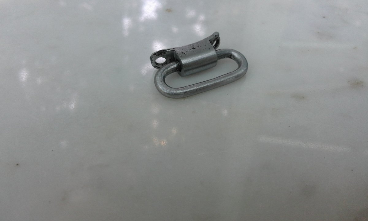

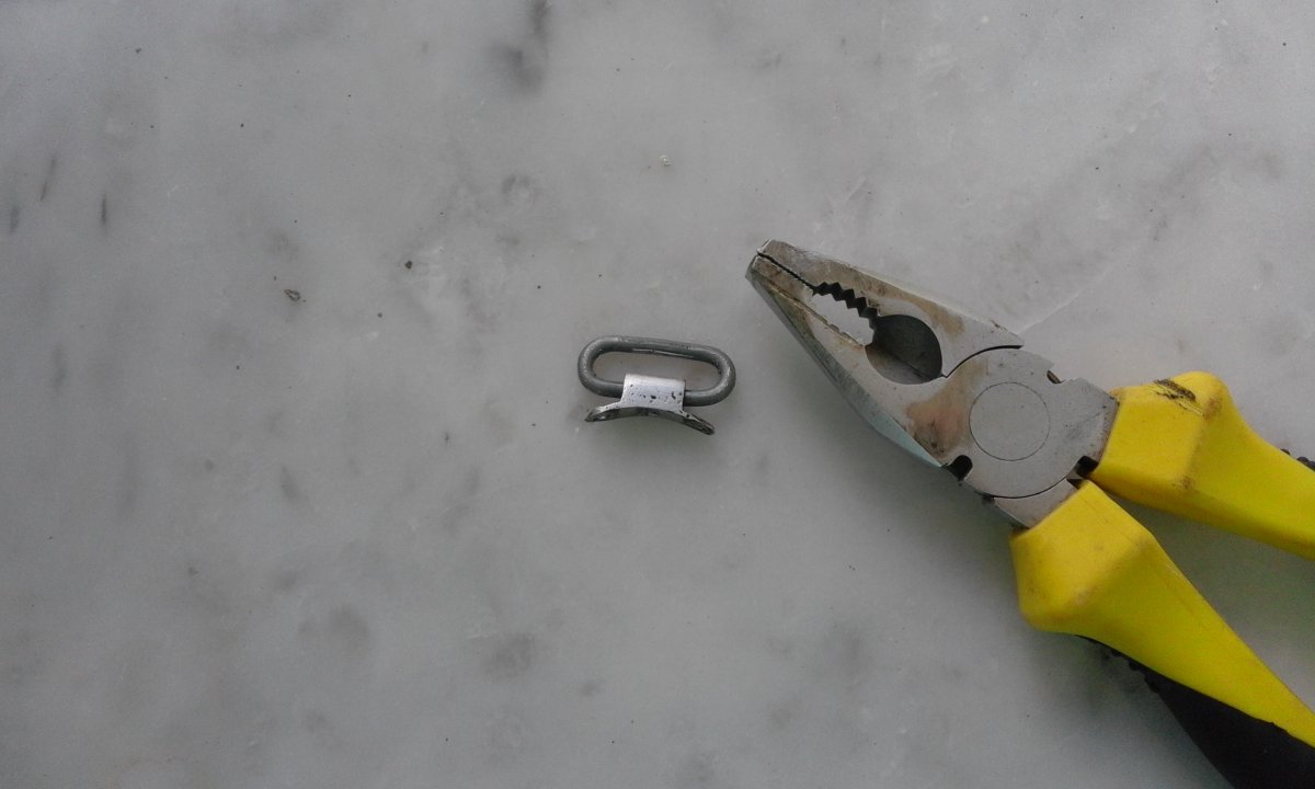

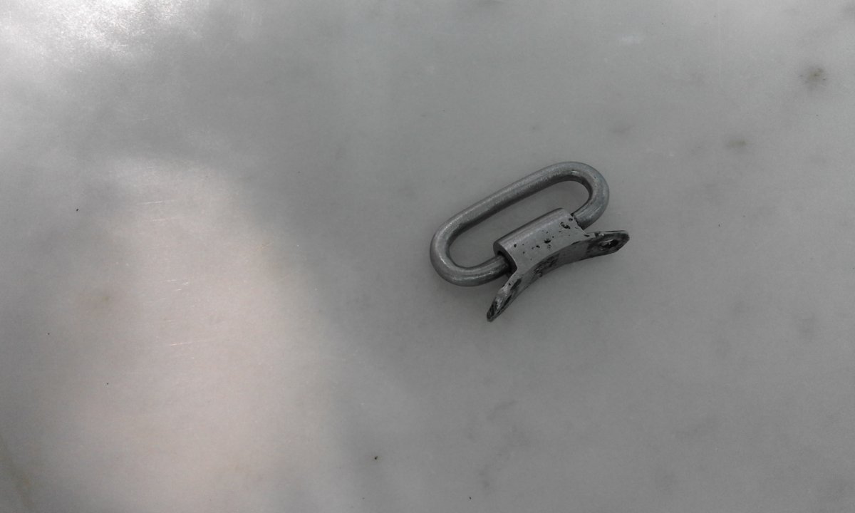

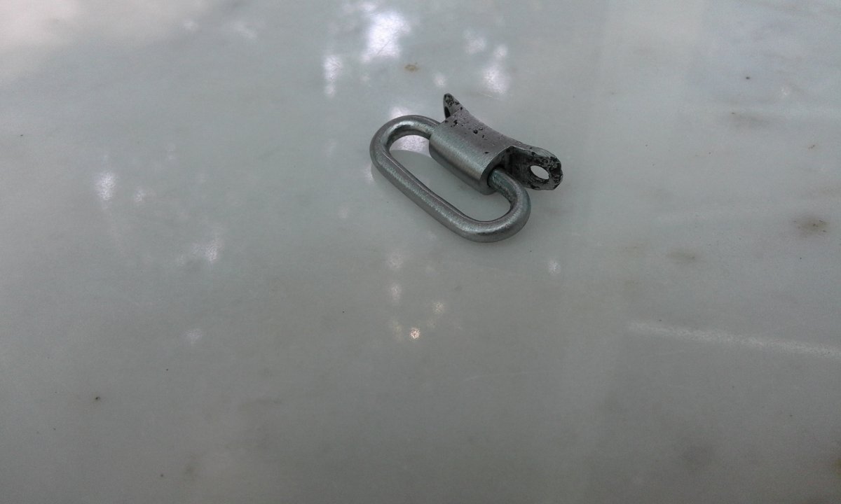

    Согнул электрод тройку в нужную форму антабки, отрезал лишнее, разогнул, вставил в отверстия и согнул обратно.
    Кольцо до установки сильно не ровнял и не отшлифововал, так как при установке и так поцарапается.
    Если вдруг сгибается не одинаково две стороны тогда не горюю, после установки всё можно подправить надфилями и вывести всё ка нужно.
    Otto 663, БЛК, Okrygenec1942 та 2 іншим подобається це.
  4. 663
    663 ✠ Moderator
    17
    7.598
    Україна.

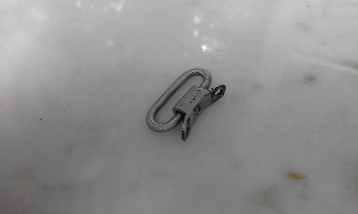

    Антабка на бис.
    Otto 663, Гельґі, БЛК та 5 іншим подобається це.

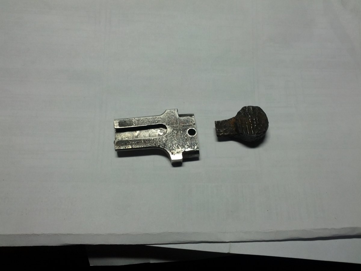

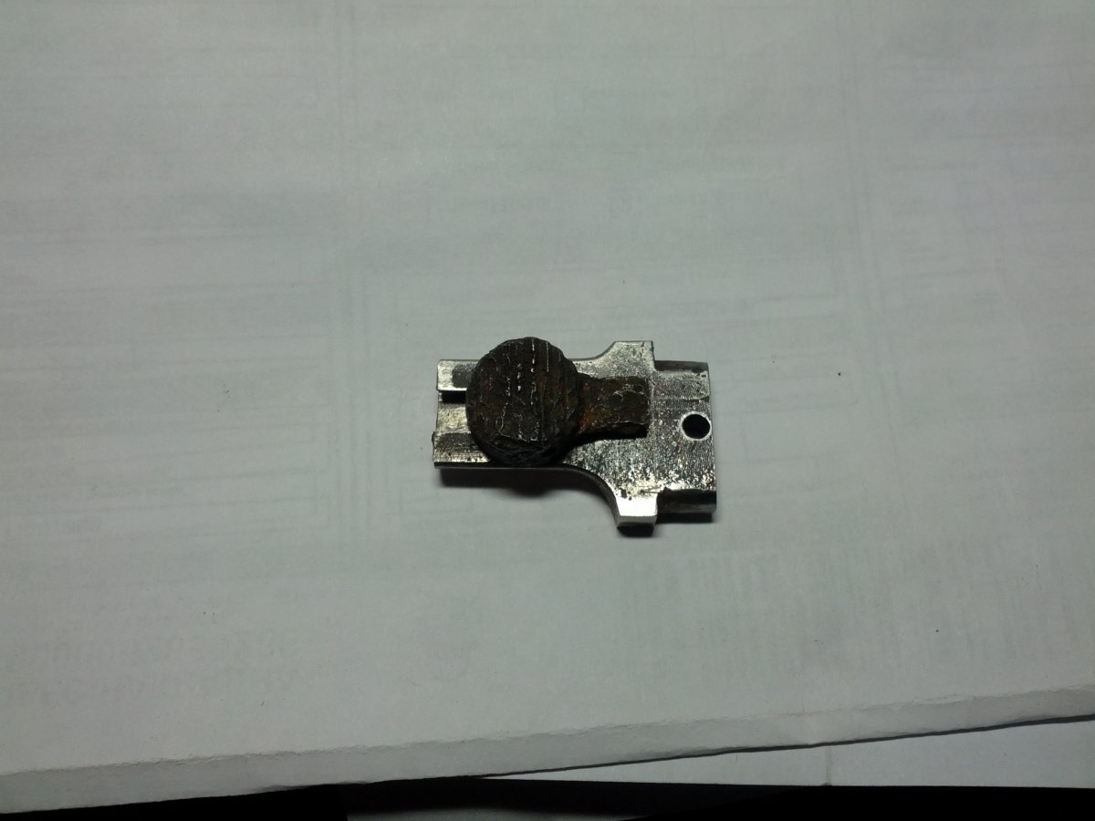

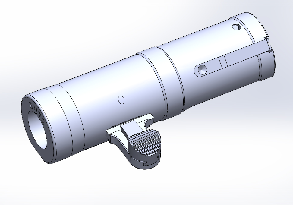

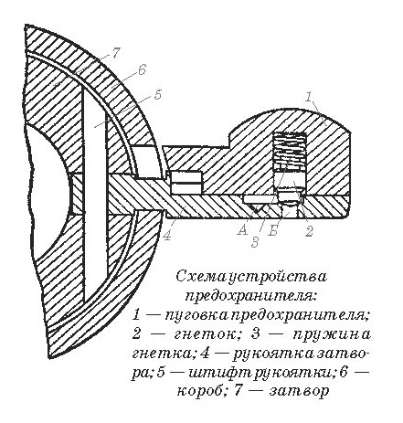

    Может у кого есть чертёж или схемка с размерами на рукоятку взвода с предохранителем ?. На моём затворе рукоятка отсутствует вообще.
  6. A10A
    A10A General-leutnant
    23.868
    Київ, Україна
    ;) "ганз-и" пишуть, шо це варіант 34\38, але така форма ручки та запобіжника зустрічалась двічі на тульських виробах 40-41 рр. (№№ збігались).

    Ще б хоть пару основних розмірів знати, решти зроблю по фото. Вже не так важко буде пощитати.

    Я зачикаю, головне результат. За цей час намалюю схему які основні розміри потрібні. Проставите які зможите.

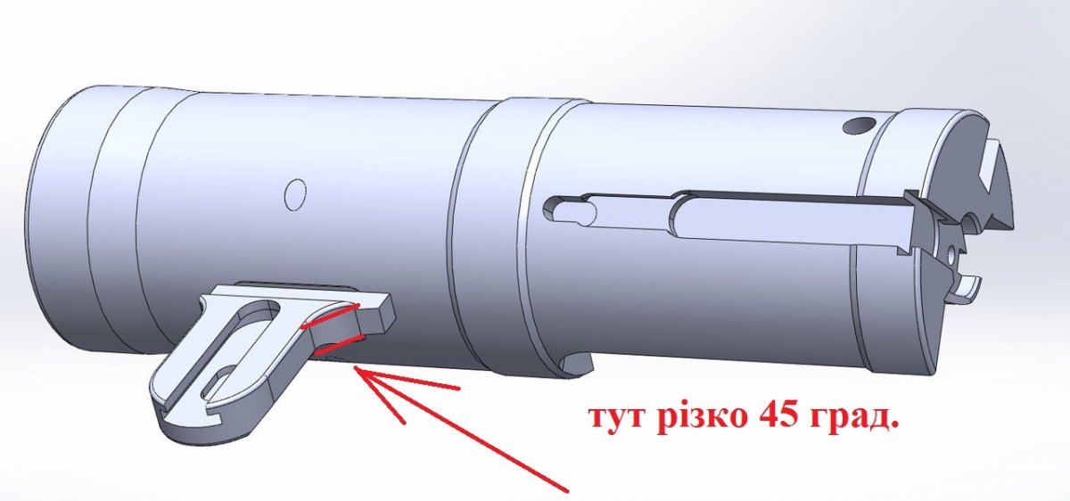

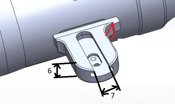

  12. 663
    663 ✠ Moderator
    17
    7.598
    Україна.

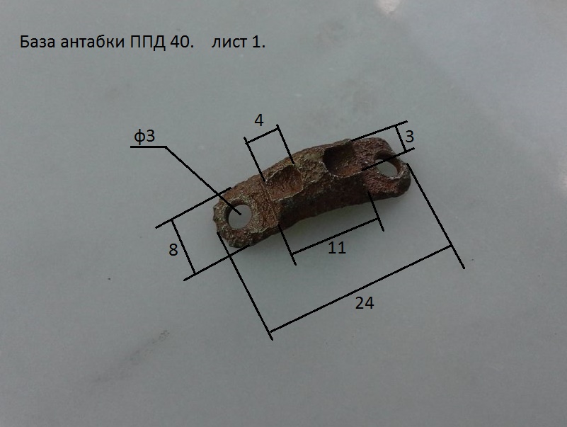

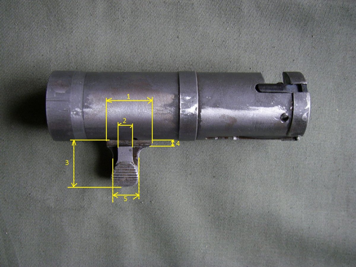

    Вкажіть розміра які зможите з цих схем.
    A10A подобається це.
  13. AlterKlim
    AlterKlim Obergefreiter
    100
    Тримайте;)
    1 - 24 мм,
    2 - 7,7 мм,
    3 - коливається від 26 до 27 мм (на моя думку 27 мм буде правильніше),
    4 - 4,5 мм,
    5 - 14,5 мм,
    6 - 6,3мм,
    7 - 5 мм.
    Otto 663, 663, Jawist та ще 1-му подобається це.
  14. A10A
    23.868
    Київ, Україна
    у нас так намІрялось:
    2 - 8,0 мм,
    3 - 27,5 мм
    4 - 4,5 мм,
    5 - 14,5 мм,
    6 - 6,5мм,
    7 - 5,0 мм.[/QUOTE]
    Otto 663, 663, AlterKlim та ще 1-му подобається це.

  17. AlterKlim
    100
    [/QUOTE]
    Знімав мірки з 3 затворів і у всіх були погрішності у велечинах. Лише кілька параметрів збіглося.
    Otto 663, A10A та 663 подобається це.
  18. 663
    663 ✠ Moderator
    17
    7.598
    Україна.
    [/QUOTE]
    Спасибо большое , теперь дело за свободным временем. То что разброс в размерах есть это даже хорошо, проще смастерить, на мелкие неточности можно внимания не обращать.
    Otto 663, A10A та AlterKlim подобається це.

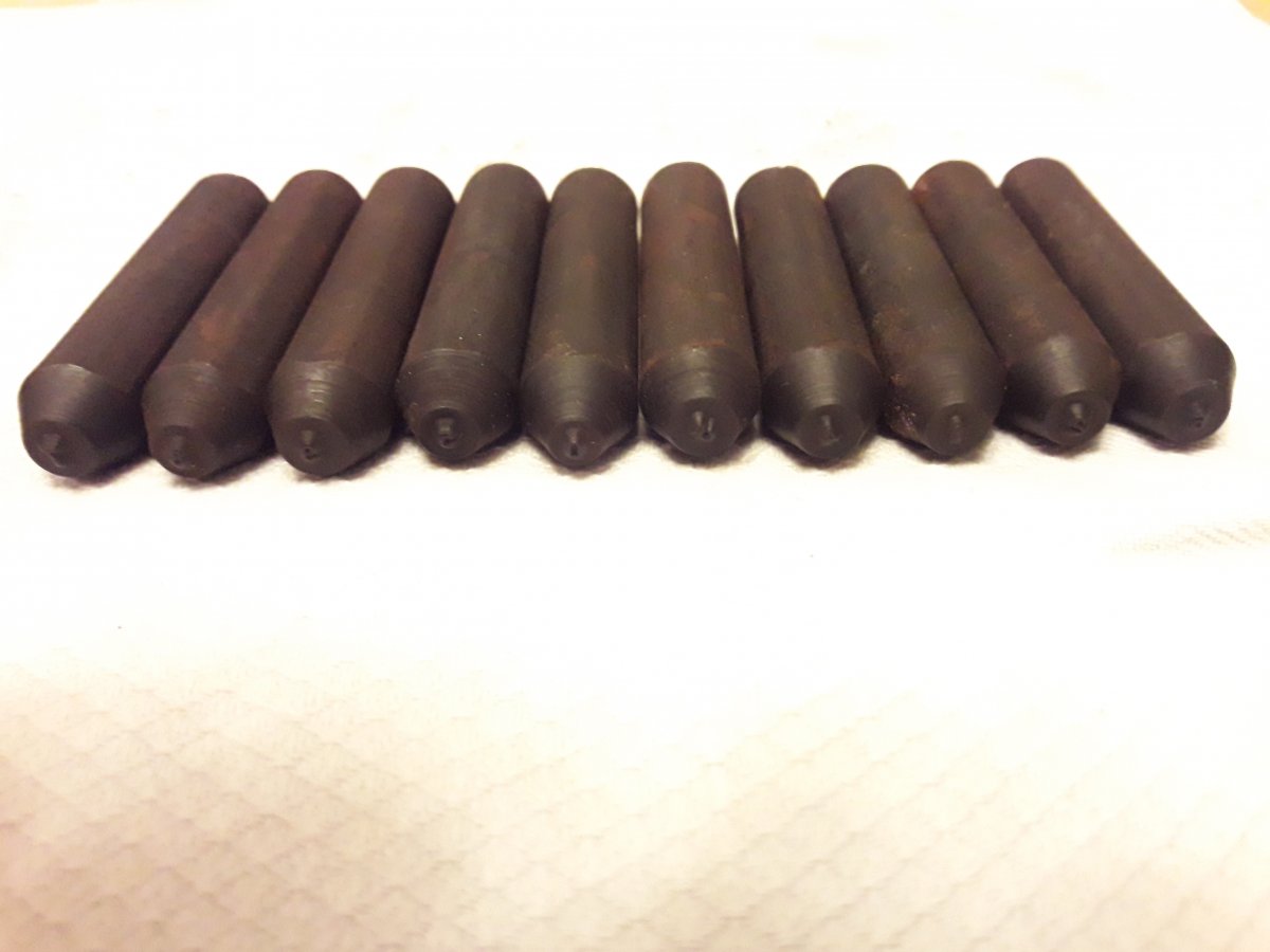

    Краткий отчёт по сделанному. Оплатил в понедельник утром а во вторник посылка уже была у меня, через сутки получается. Стоимость при заказе составляла 505 гривен, сделали скидку и получилось 460 гривен. само собой +30 доставка.
    вв76, Otto 663, Paul Zibert та 3 іншим подобається це.

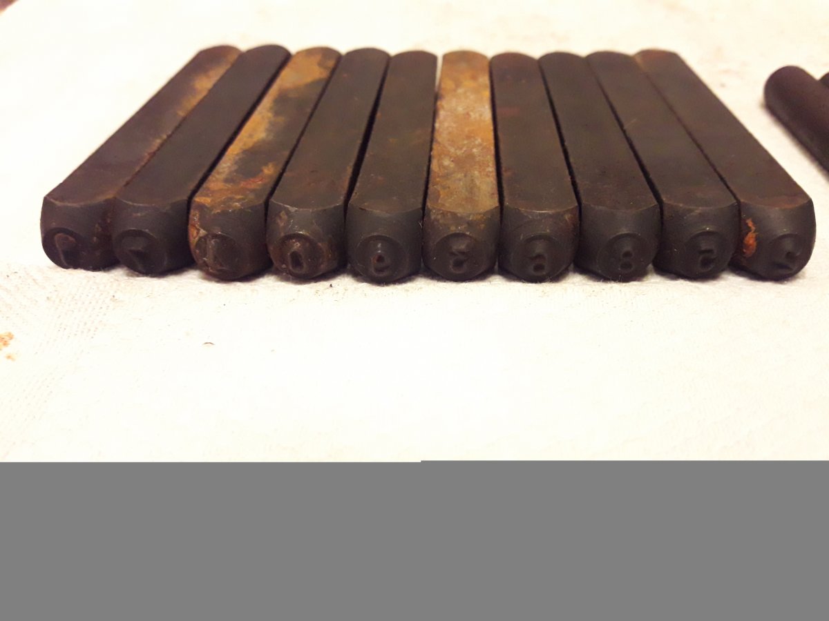

  22. Старий Похабич
    Старий Похабич Moderator
    7.521
    Бишівська Хунта
    цікаво, буквами реально набить щось по типу Іжевский оружейний завод.?
  23. 663

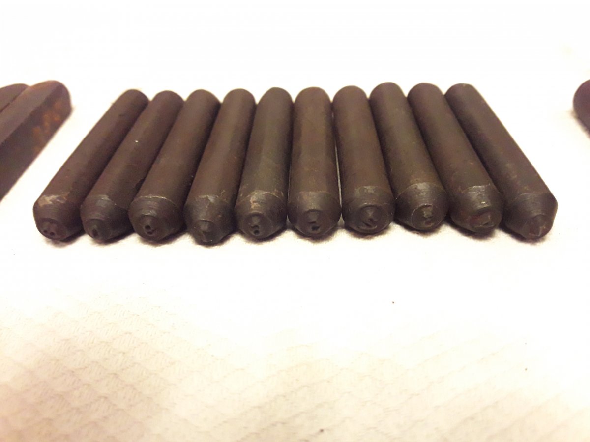

    663 ✠ Moderator
    17
    7.598
    Україна.
    Если подберёте правильный шрифт, тогда уверен что реально это сделать. Я в начале только накерниваю легко цифры и проверяю, ровно ли. Если всё отлично тогда ставлю нумератор в след первого удара и поправляю окончательно. Иногда по три раза закерниваю (легко), наждачка в помощь.
    Otto 663, Гельґі, RIHARD 77 та ще 1-му подобається це.

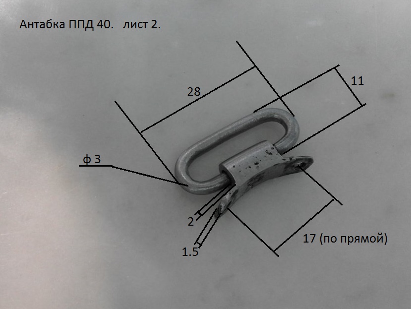

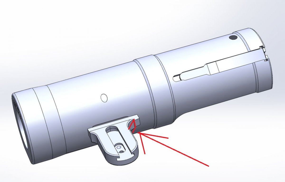

    Собрал размеры антабки. Размеры базы антабки снимал с своей копаной до ремонта. Кольцо ремня делалось по фото.
    Otto 663, БЛК, RIHARD 77 та 4 іншим подобається це.

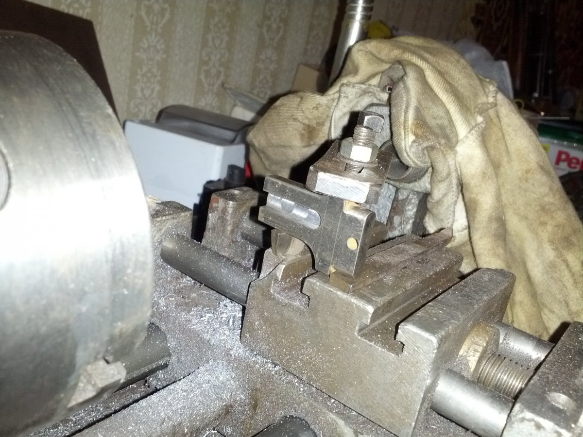

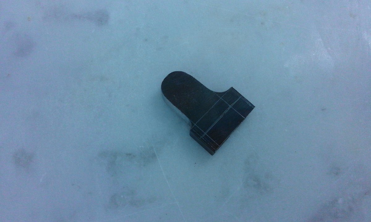

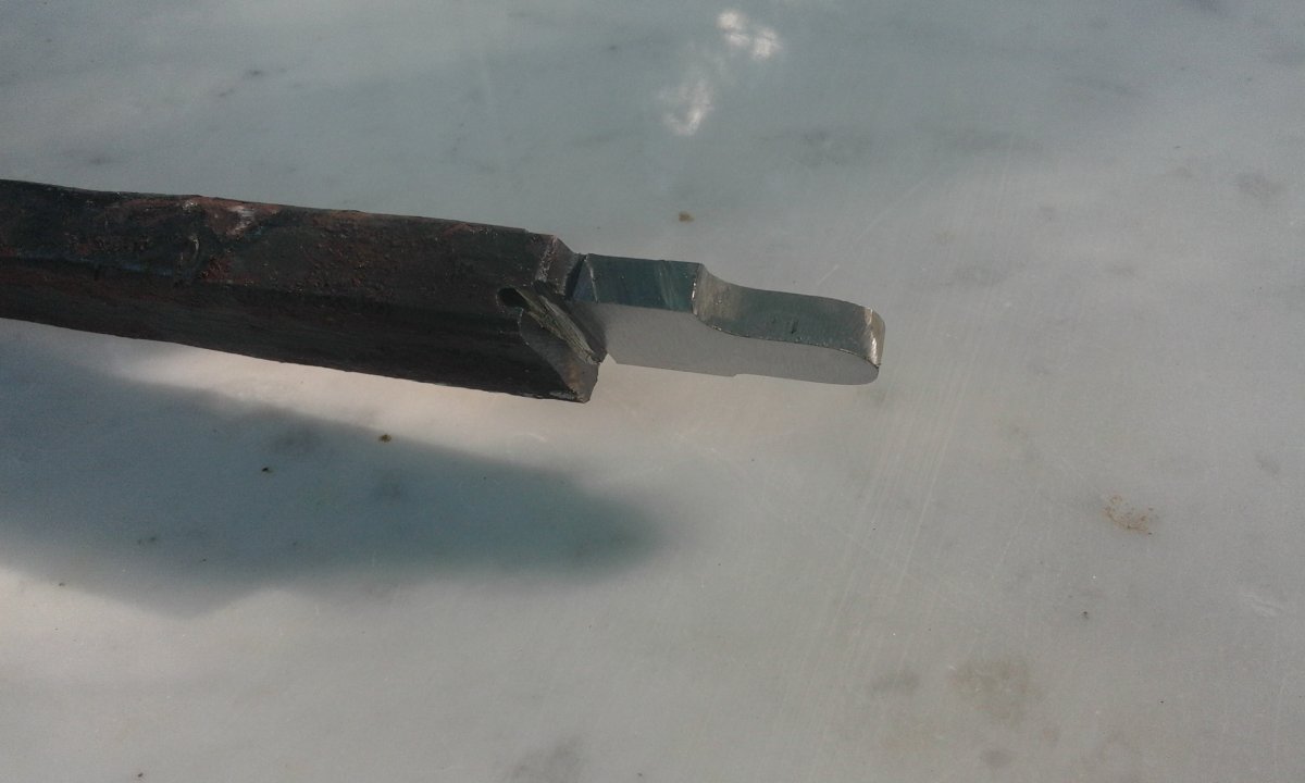

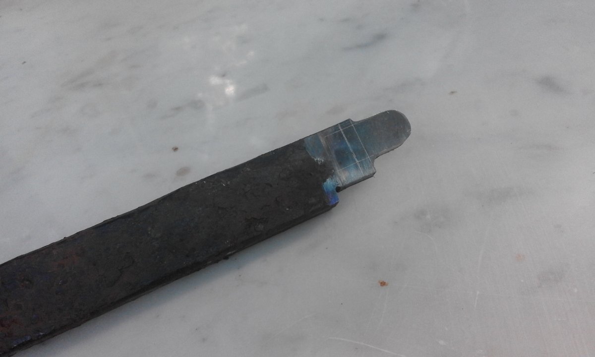

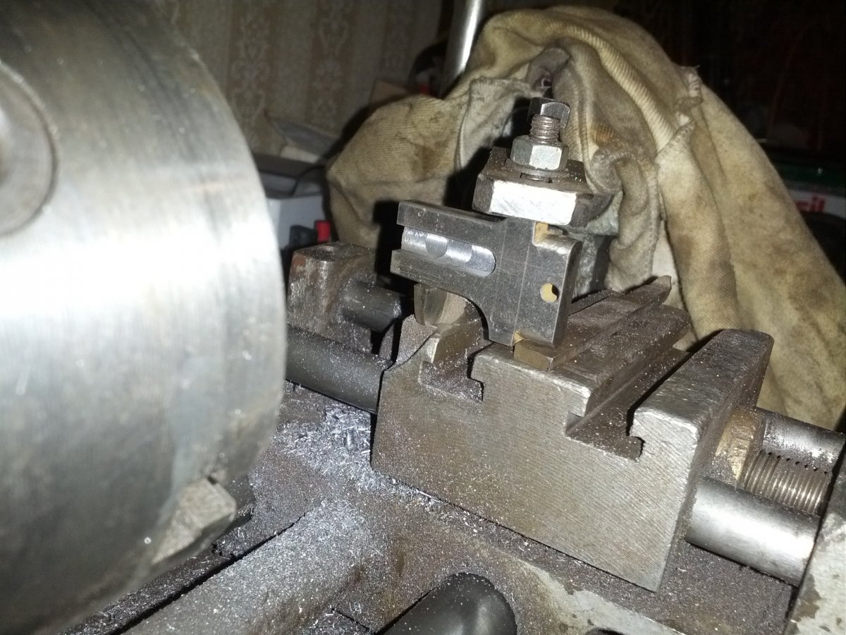

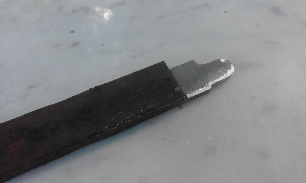

    По чуть чуть начал мастерить. Вырезал грубую заготовку.
    вв76, Otto 663, БЛК та 5 іншим подобається це.
