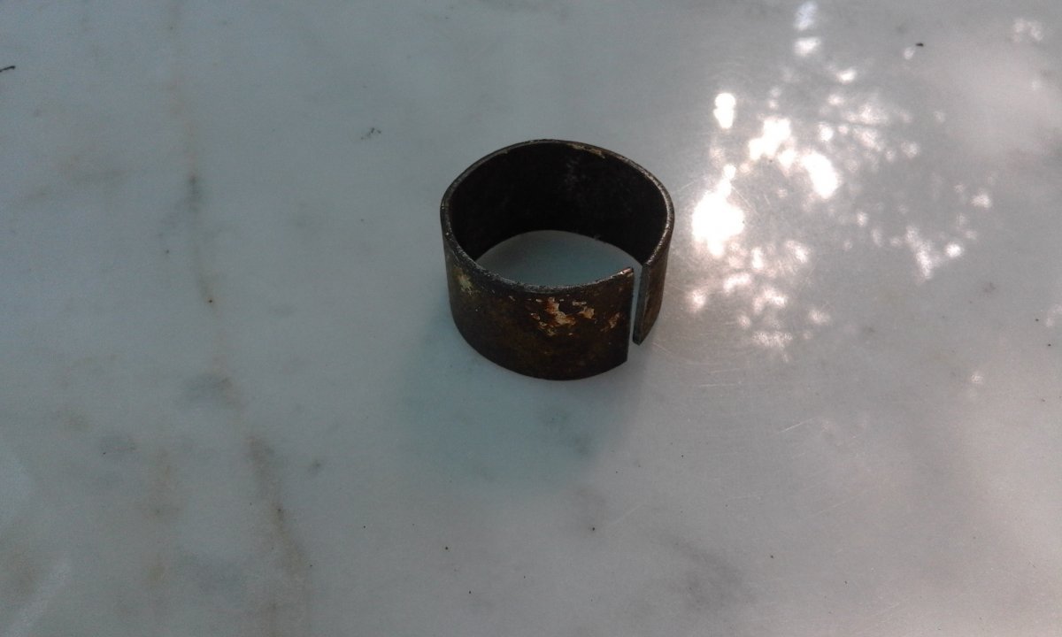

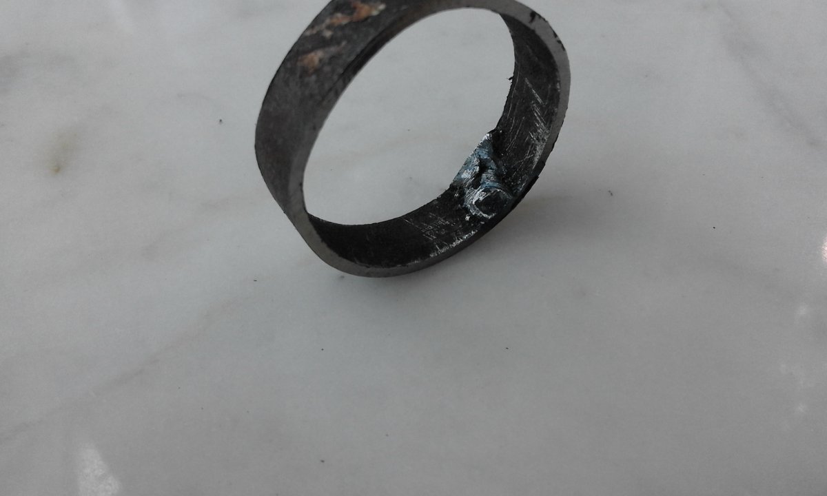

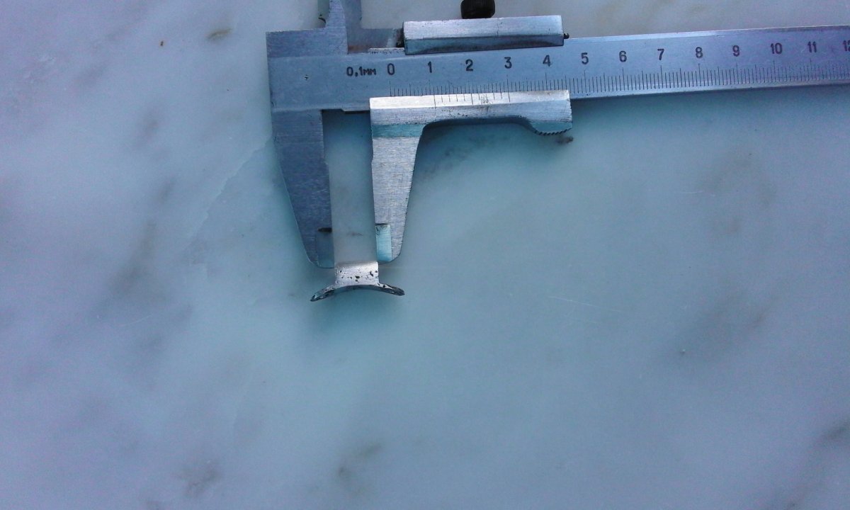

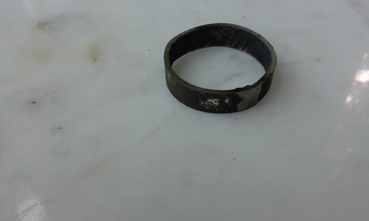

    Следующий элемент, часть кожуха.
    На моём кожухе в раёне торцевой пластины не хватает около 2 мм. Всё бы ничего но при таком раскладе ствол торчит и вид никакой. Кожуха есть в аккурат до пластины а та часть куда она вставлялась ушла видать вместе с пластиной.
    К делу.
    Из лопаты вырезал полосу и согнул в кольцо с внутренним диаметром около 31 мм.
    Ширину кольца делал по шире, впереди сварка и края могут чуть обгореть, а так по быстрому заварил просто и лишнее срезал .
    В оконцовке кольцо всё равно на много шире положенного, всё по той же причине сварки. Так варить проще и не надо напрягаться, Лишнее срежу уже после установки.
    Кольцо с грубого шлифанул с двух сторон предав ему более менее правильную форму, внутренний диаметр получился после шлифовки 32 мм с натяжкой.
    Otto 663, БЛК, RIHARD 77 та ще 1-му подобається це.

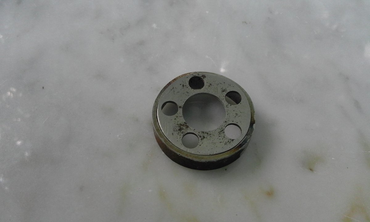

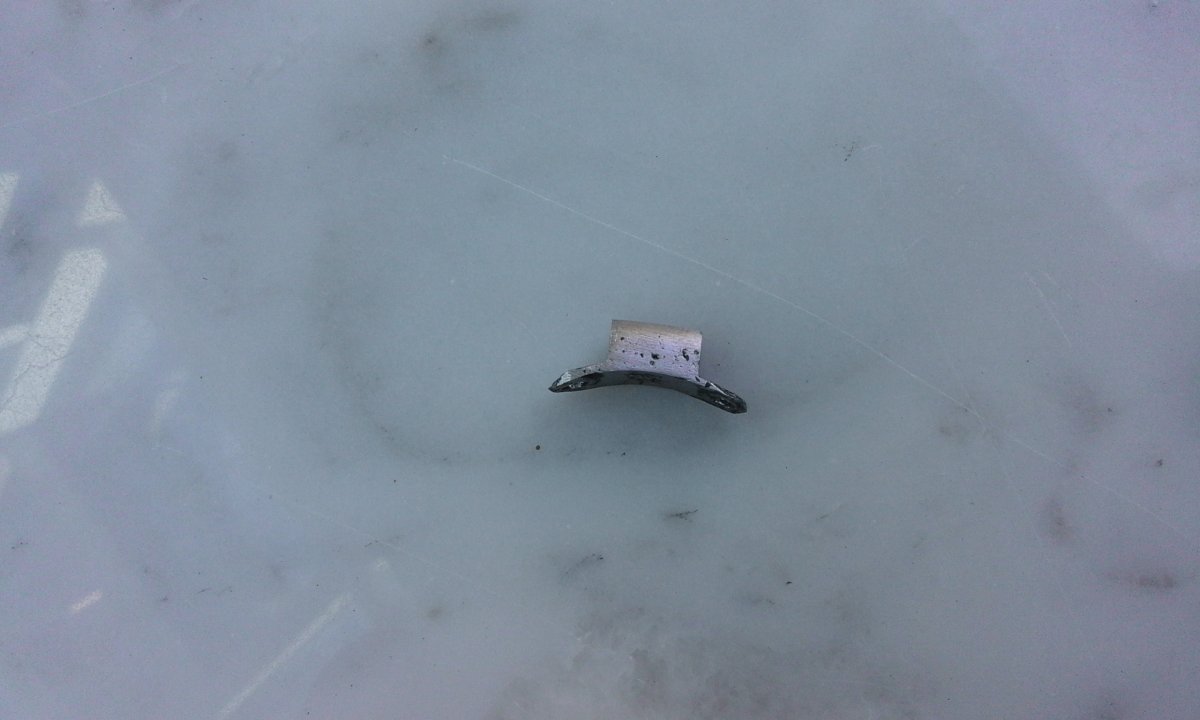

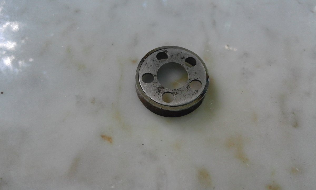

    Деталь на бис.
    После приваривания к кожуху всё будет подогнано в размер. На такие меры вынужден идти по той причине что макета в данный момент нет под рукой вот и приходится выкручиваться, чтоб дома времени на такие важные мелочи не терять.
    Otto 663, Гельґі, БЛК та 5 іншим подобається це.

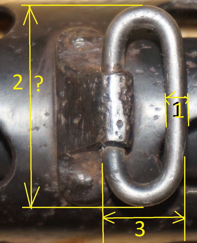

    Подскажите пожалуйста
    1. Толщину проволоки на антабке.
    2. Высоту антабки по внешнему размеру.
    3. Шырину антабки по внешнему размеру.
  13. Mauser4
    Mauser4 Oberfeldwebel
    87
    156
    411
    Город герой
    еще бы и размеры и самой антабки

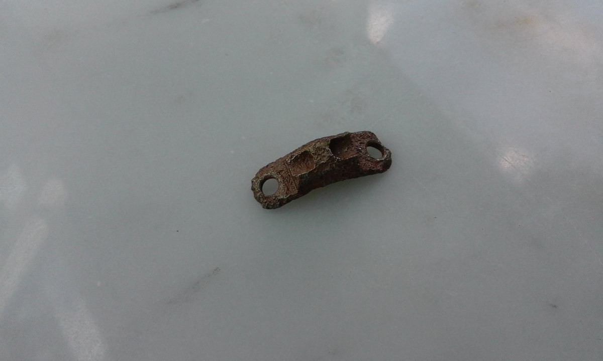

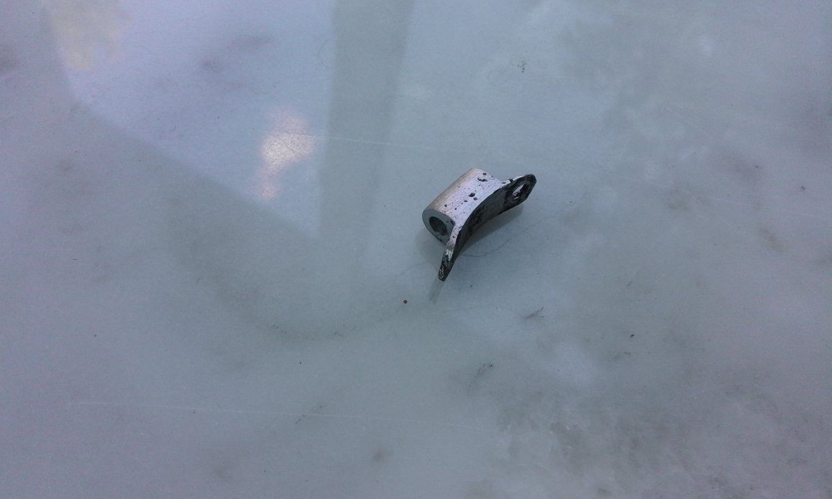

    База антабки у меня в наличии, что правда убитая, но кое какие размеры снять можно. Хочу её восстановить.

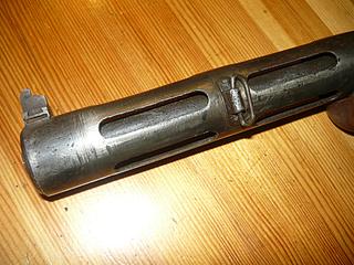

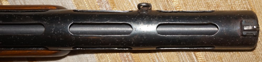

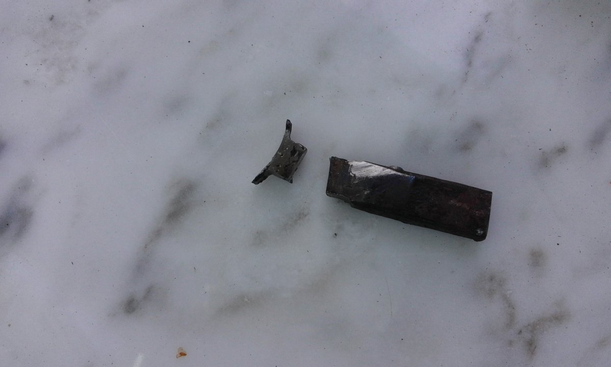

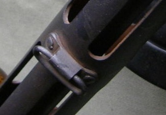

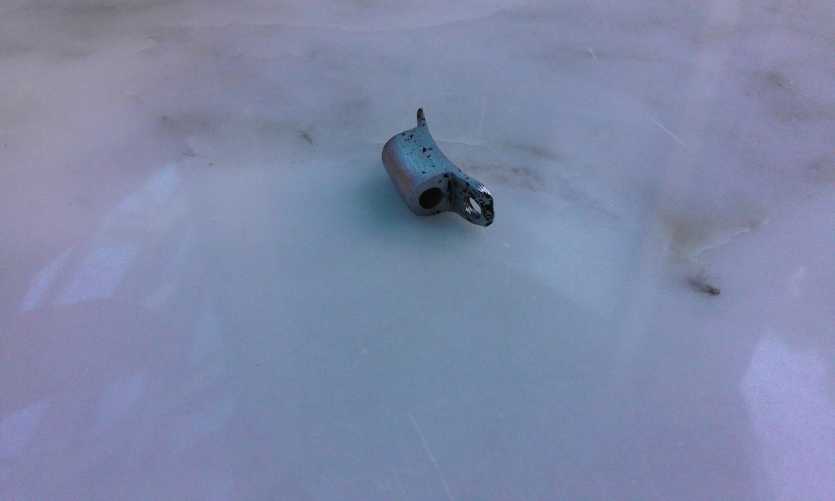

    И так по антабкам. Оказалось их есть несколько видов.
    Первый как у камрада БЛК, кольцо для ремня на стойке смещено вперёд.
  19. 663
    663 ✠ Moderator
    17
    7.598
    Україна.

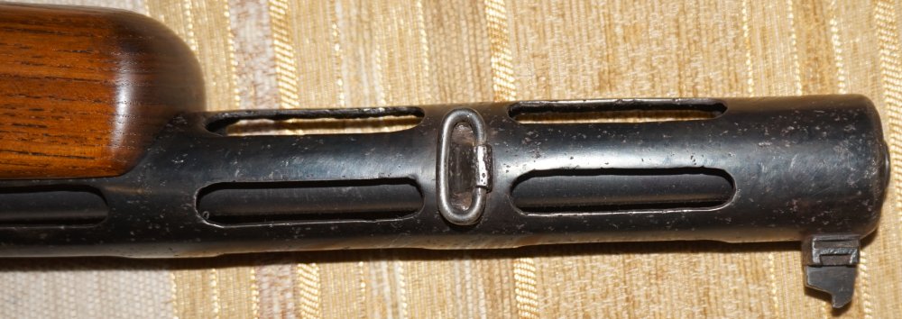

    Второй вариант. Стойка для кольца пе смещена вперёд и по толщине одинаковая от основания до верхушки, только верхушка округлена.
  20. 663
    663 ✠ Moderator
    17
    7.598
    Україна.
    Ещё один вариант, стойка от основания до верхушки сужается.
  21. 663
    663 ✠ Moderator
    17
    7.598
    Україна.

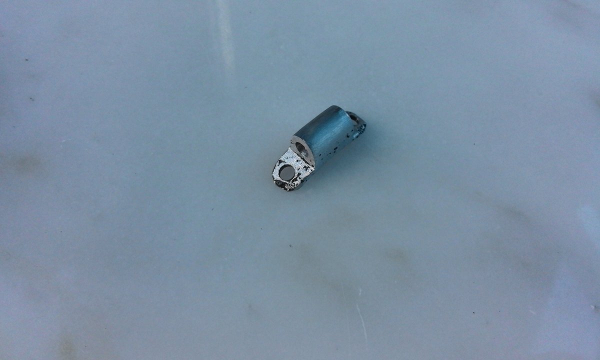

    По остаткам базы антабки на моём макете сделал выводы, вариант 2 самое то для моего макета. Постараюсь восстановить то что в наличии (фото 2) в меру возможностей.
    Otto 663 та БЛК подобається це.

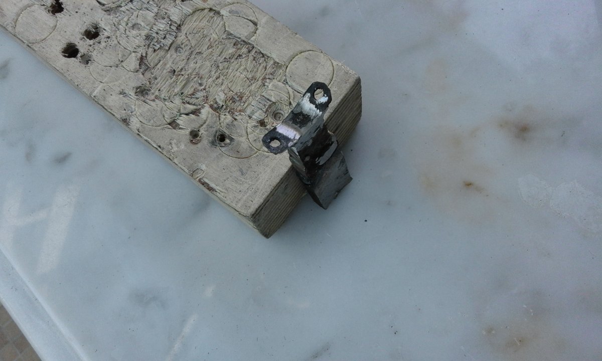

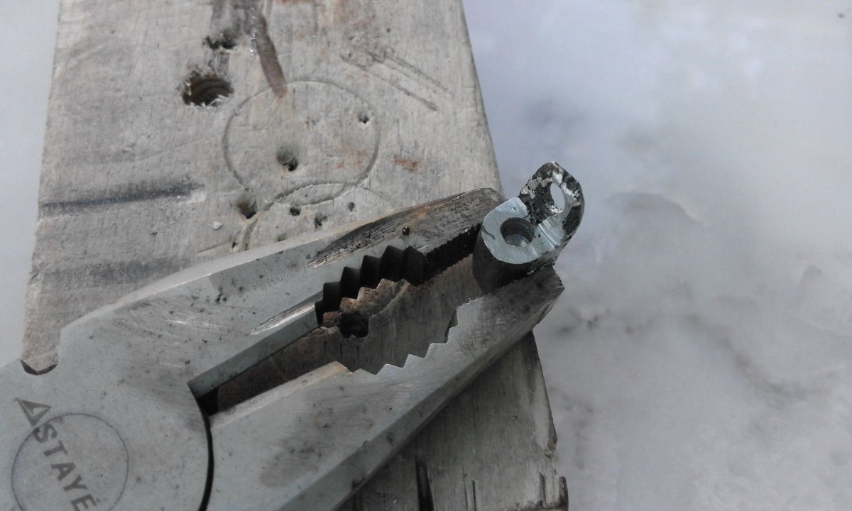

  22. 663
    663 ✠ Moderator
    17
    7.598
    Україна.

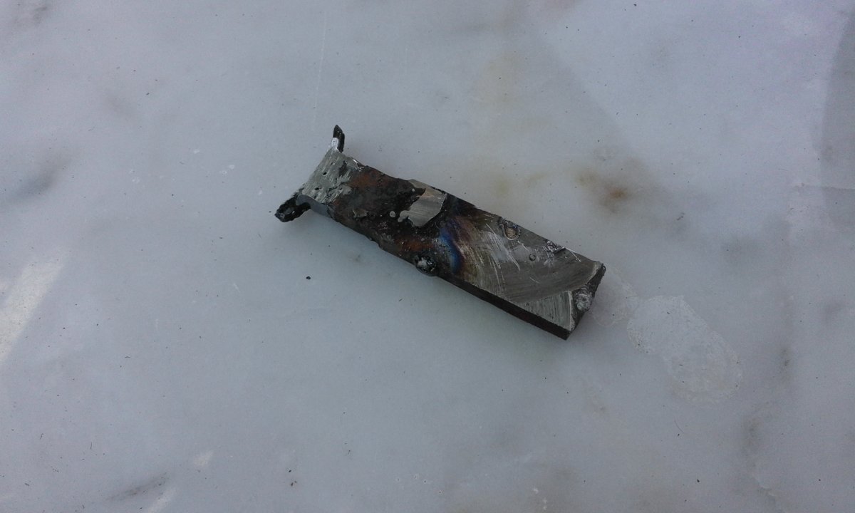

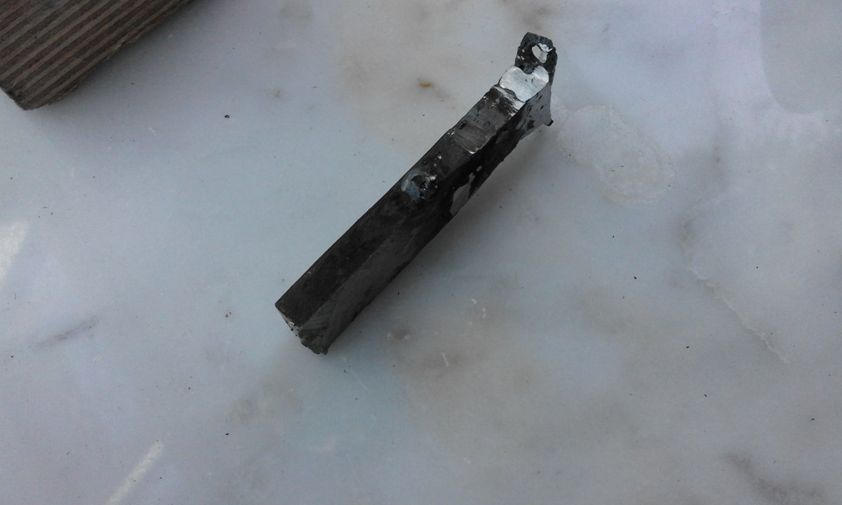

    Принялся за работу. Приварил кусок металла к остаткам антабки, очистил с грубого.
    Варил большой кусок по той причине что так на много проще при сварке. Не нужно переживать что что то сгорит, Начинал варить железку переходя на базу антабки.
    Otto 663, БЛК, tankis та 2 іншим подобається це.
  23. 663
    663 ✠ Moderator
    17
    7.598
    Україна.

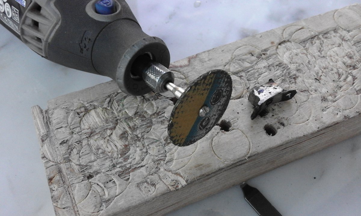

    Очистил чуть точней сварку и убедившись что проварено хорошо отрезал заготовку.
    Otto 663, Гельґі, БЛК та 3 іншим подобається це.
  24. 663
    663 ✠ Moderator
    17
    7.598
    Україна.
    С грубого предал форму базе антабки и просверлил отверстия под антабку с двух сторон, не сквозные.
    вв76, Otto 663, Гельґі та 3 іншим подобається це.
  25. 663
    663 ✠ Moderator
    17
    7.598
    Україна.

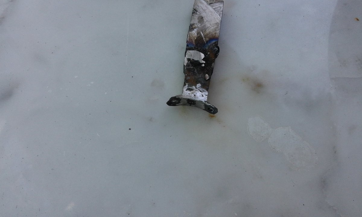

    В некоторых местах всё же сделал несколько капель сварки. Рисковать не стал сильно, деталь мелкая и сгорит мгновенно, к тому же делал чужим сварочником что шансы сжечь увеличивало.
    Очистил заготовку надфилями и грубой наждачкой.
    Otto 663, БЛК, RIHARD 77 та 4 іншим подобається це.

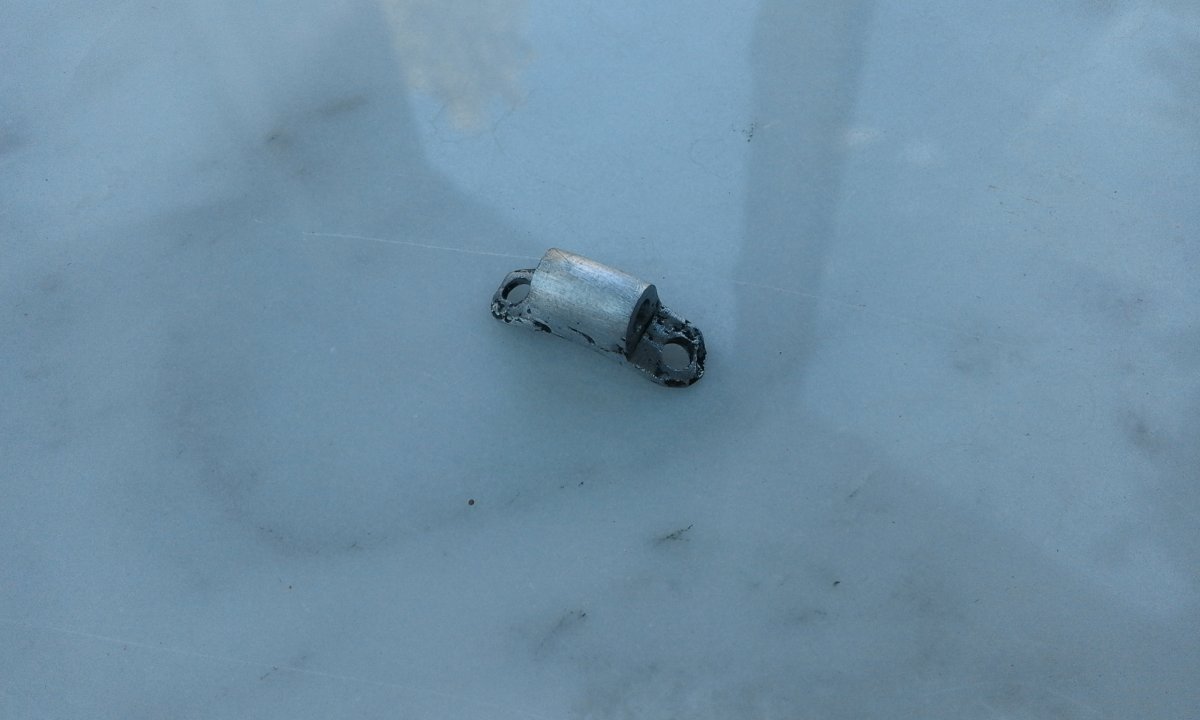

  26. 663
    663 ✠ Moderator
    17
    7.598
    Україна.

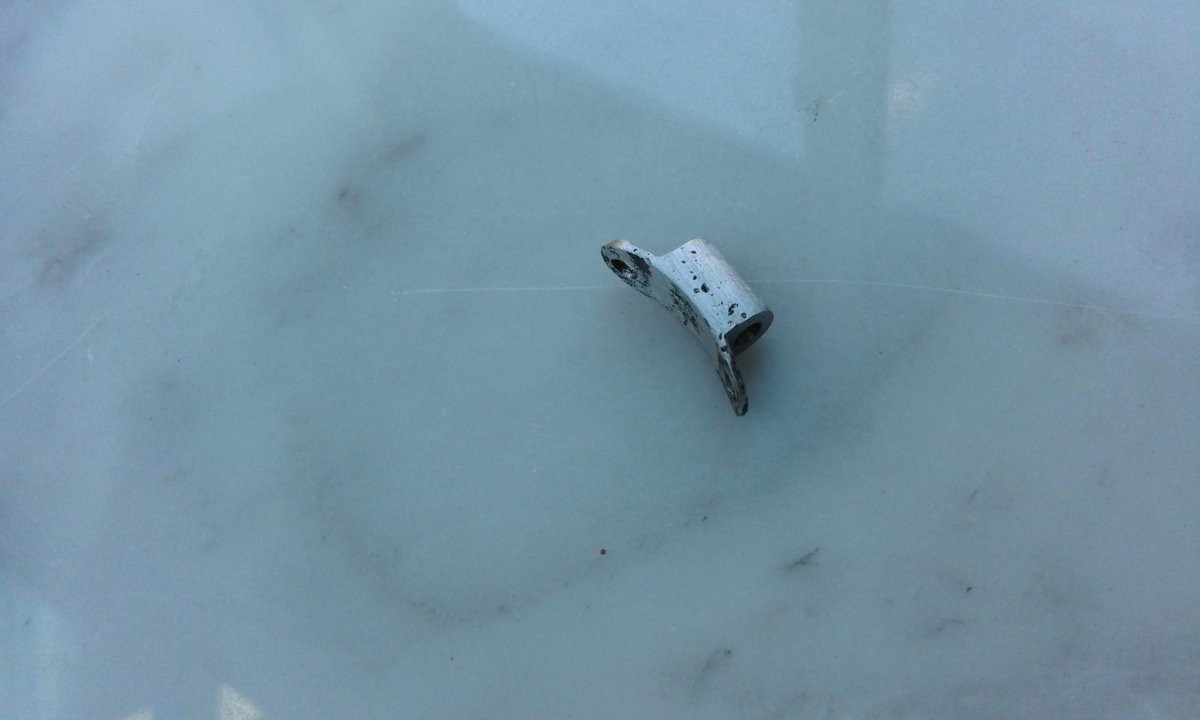

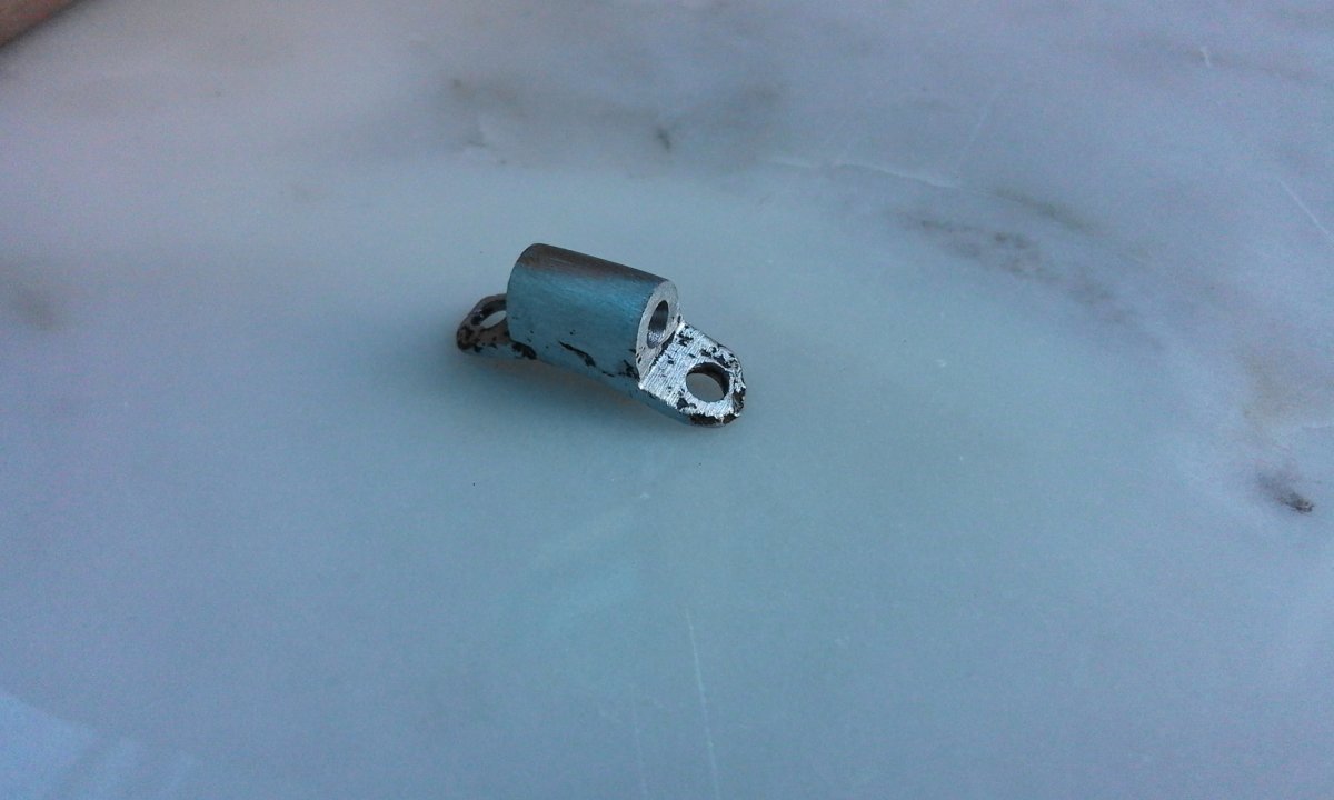

    Результат восстановления базы антабки.
    Как писал выше деталь мелкая и я больше варить не рискнул.
    вв76, Otto 663, Гельґі та 4 іншим подобається це.
