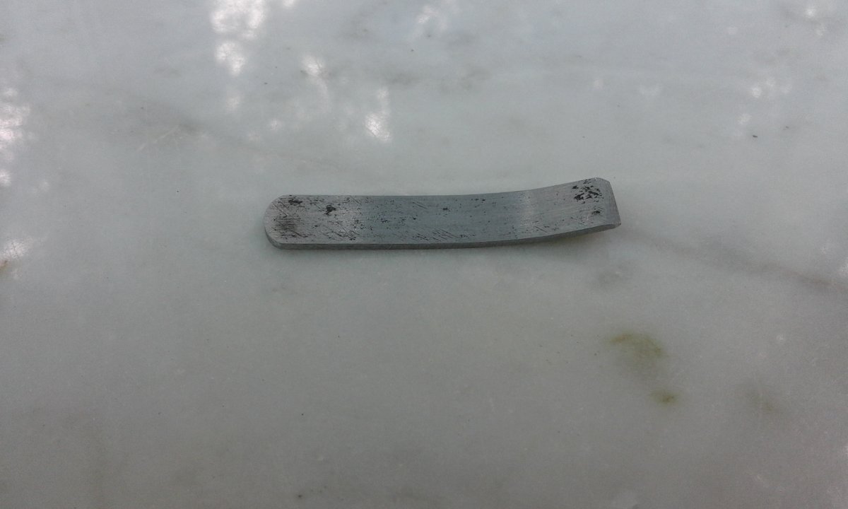

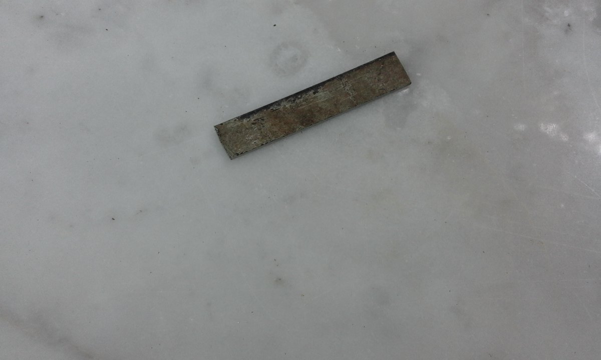

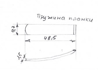

    Пружина прицельной планки.

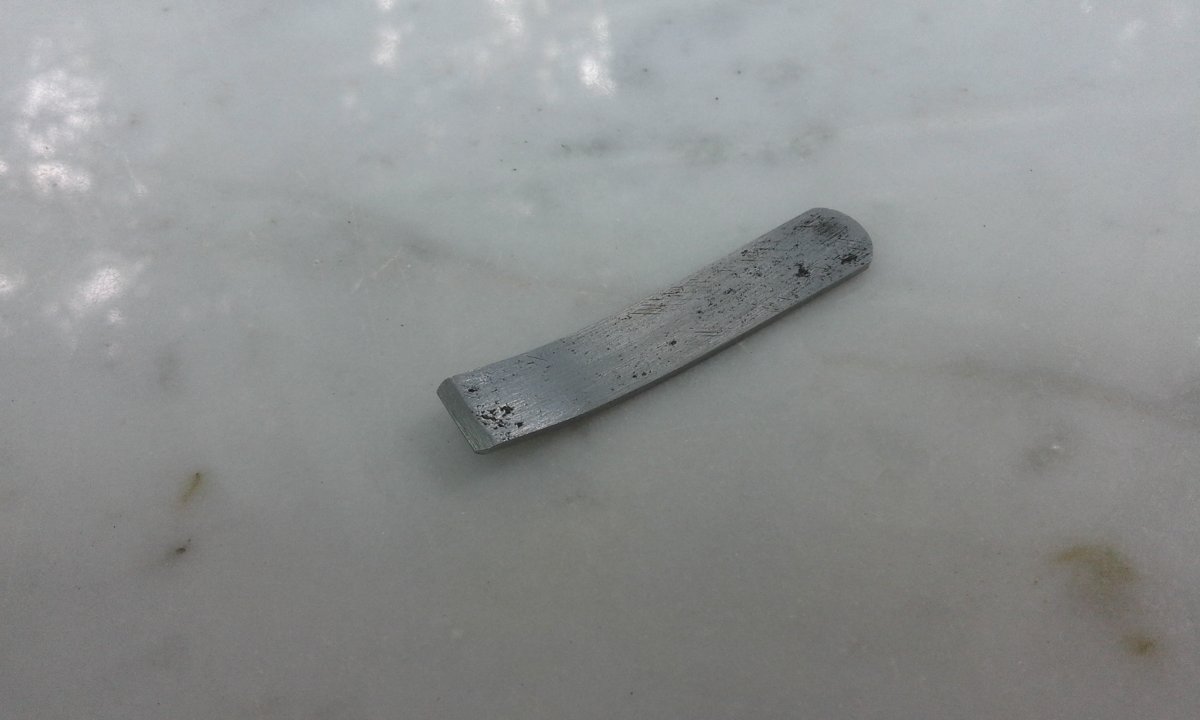

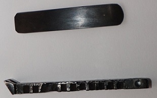

    При работе использовал информацию камрада БЛК, схему и пару фото для ясности картины.

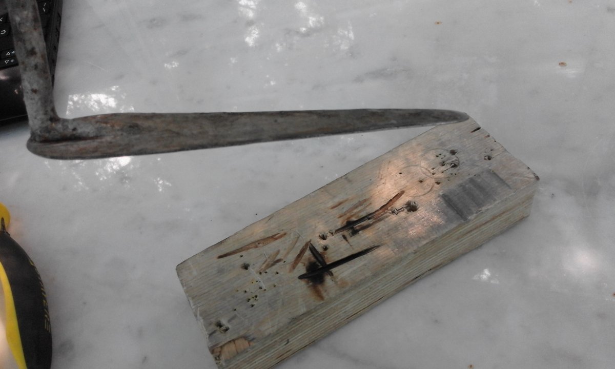

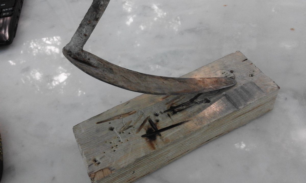

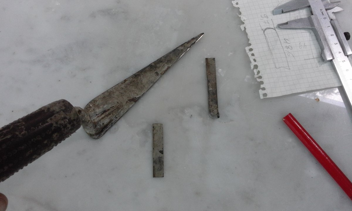

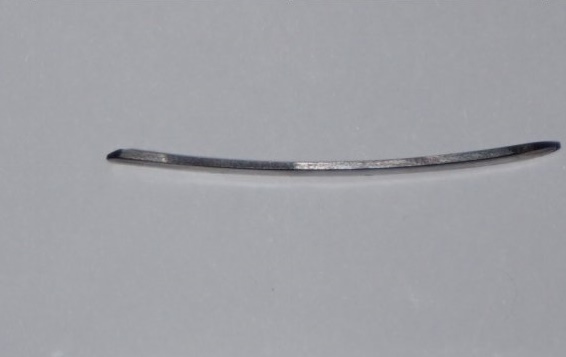

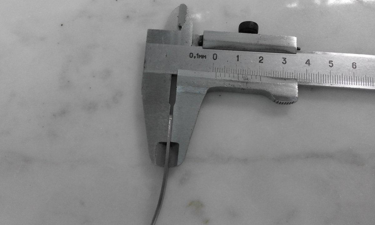

    Материал для пружины.
    Под руку попался инструмент для розшивки швов кладки кирпичей. Толщина в притирку подошла, согнув металл через силу он выпрямился как нивчём не бывало, Это был приговор инструменту. Всё расчитал и вырезал из него пружину для прицельной планки.
    Otto 663, БЛК, RIHARD 77 та 5 іншим подобається це.

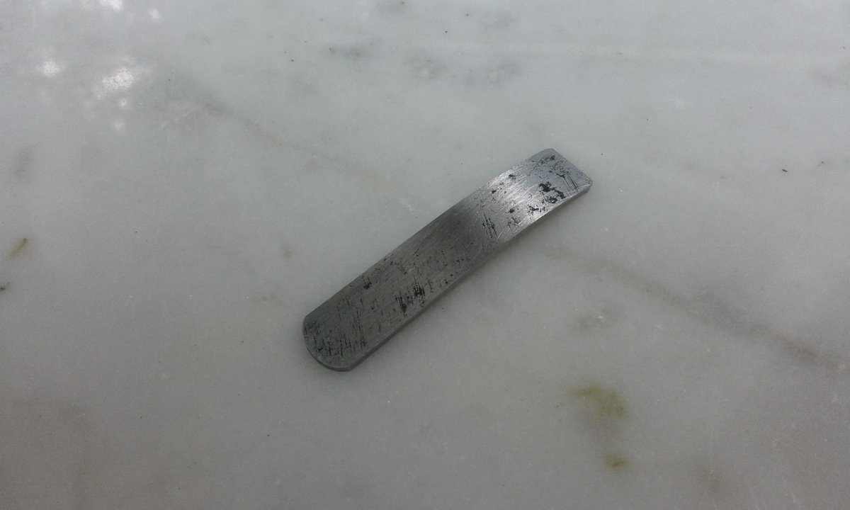

    Україна.

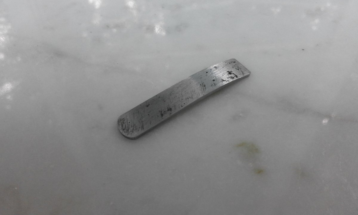

    Пружина на бис. Шлифовать сильно не стал так как толщина с натяжкой в притирку, после шлифовки мог быть недобор толщины. Для копаного макета думаю самое то.
    вв76, Otto 663, Олег Рак та 7 іншим подобається це.

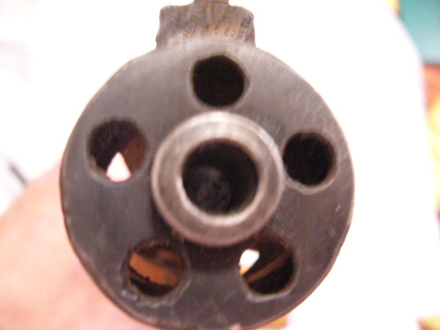

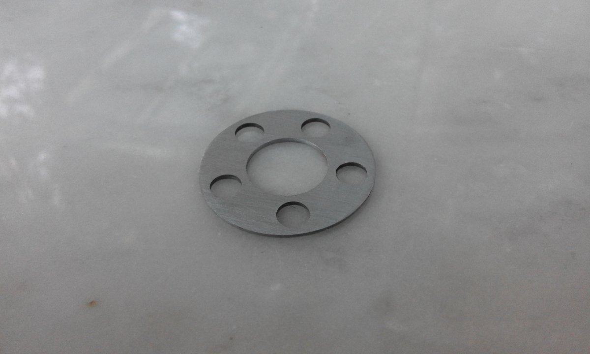

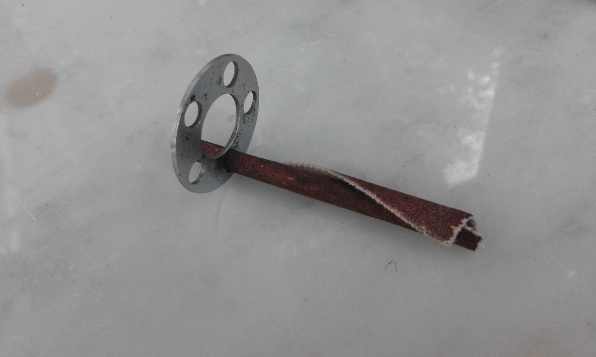

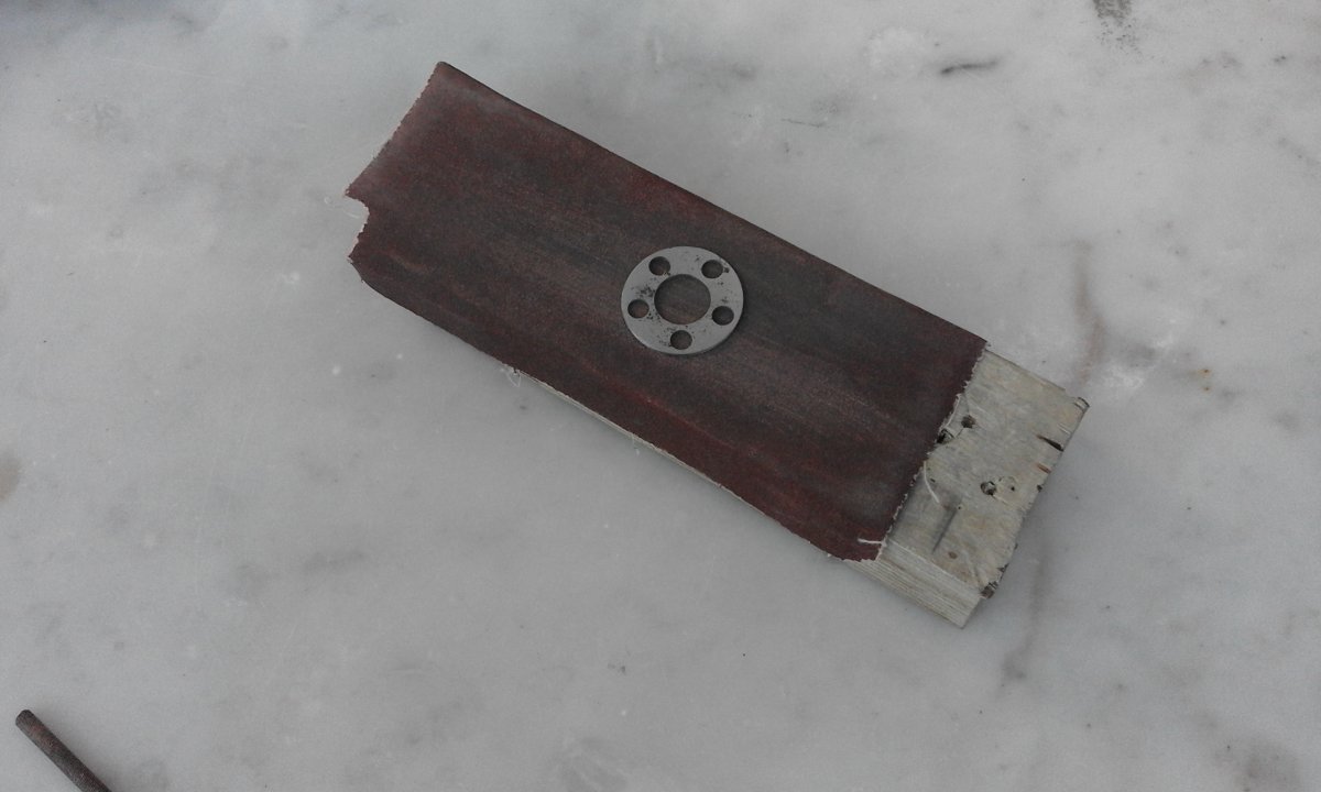

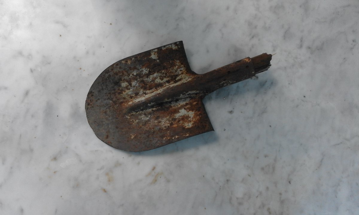

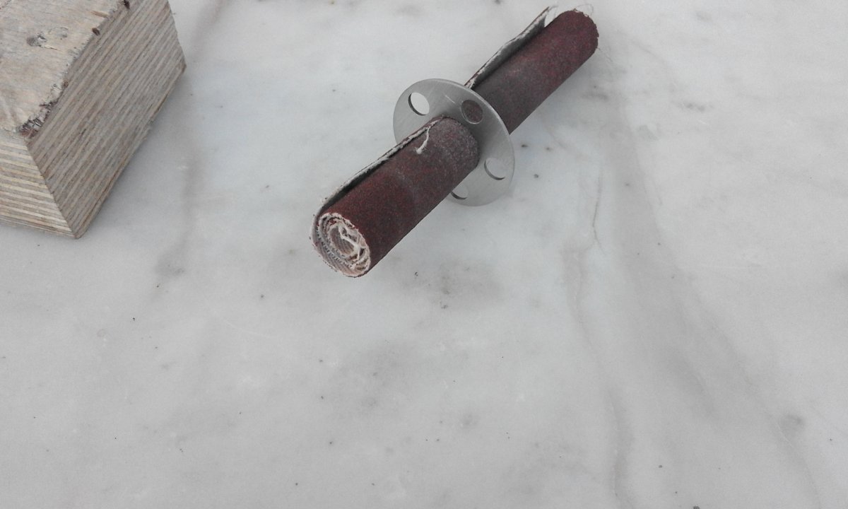

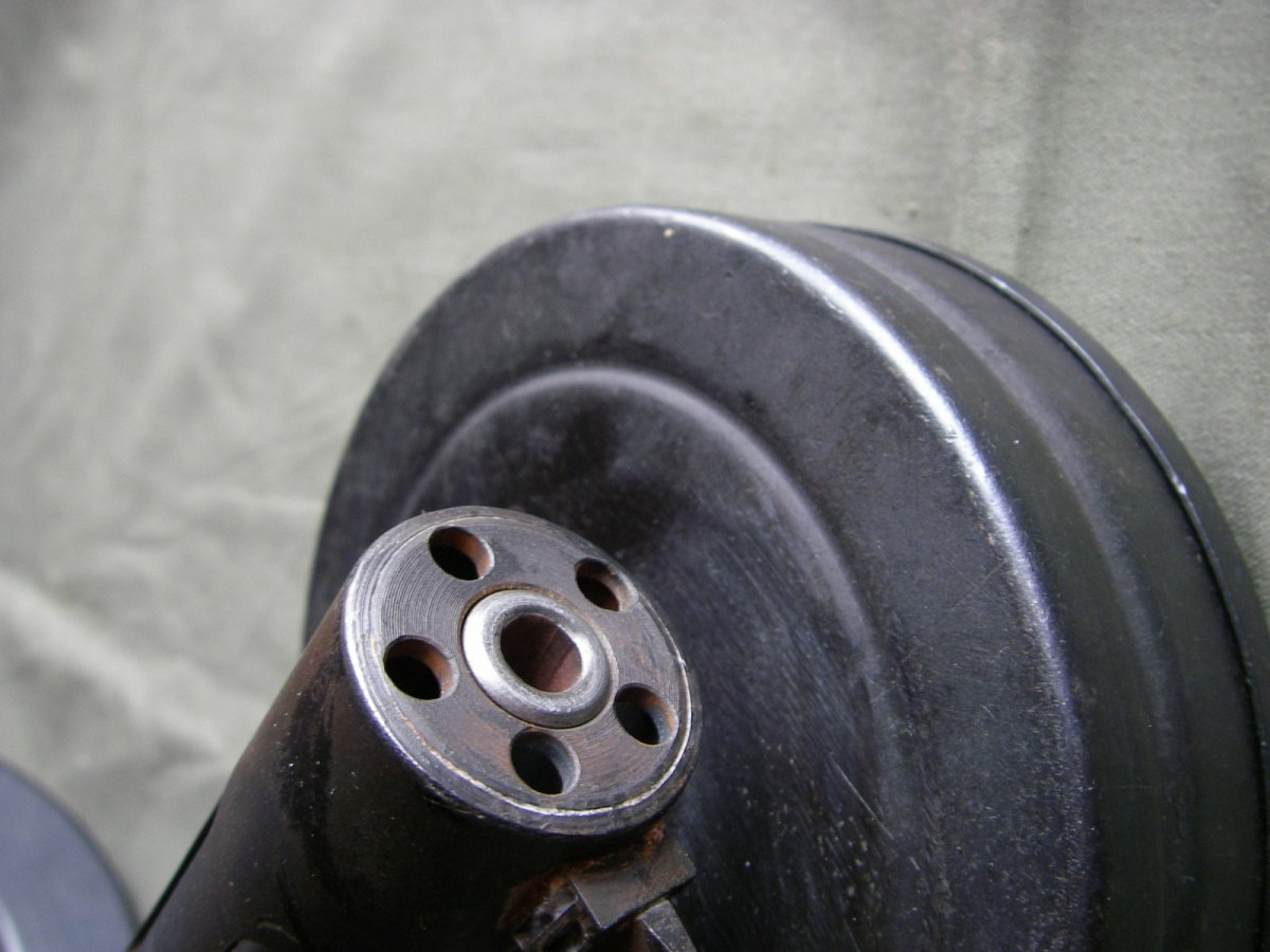

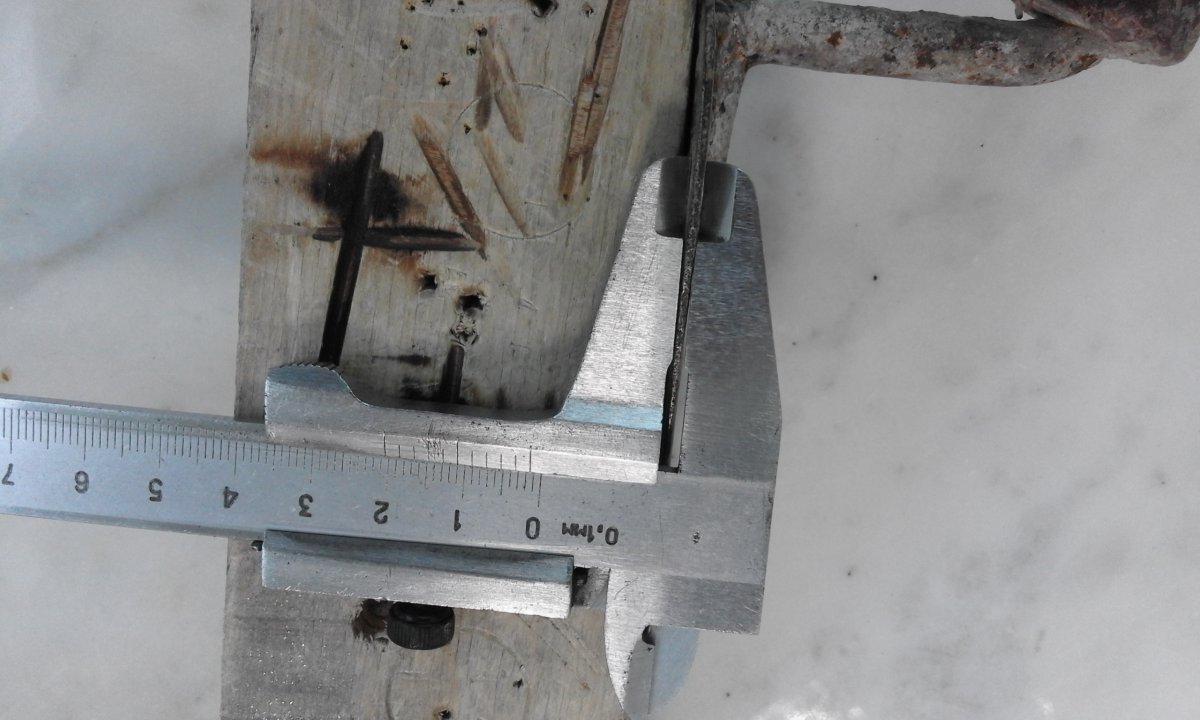

    Следующая деталь. Делал из старой лопаты, забегая вперёд скажу что толщина лопаты 2 мм, пришлось потом шлифовать на 1 мм, плюс в лопате материал хороший. Центральное отверстие для ствола сделал 14.5 мм. Толщина ствола в посадочном мест 14 мм, накинул 0.5 мм. Отверстия по кругу 5.5 мм. Отверстия не сверлил сразу в размер, делал чуть по меньше и потом подгонял напильником, после чего прошёлся скрученной наждачкой.
    В начале смастерил всю деталь и в оконцовке подогнал по толщине.
    Otto 663, Олег Рак, БЛК та 6 іншим подобається це.

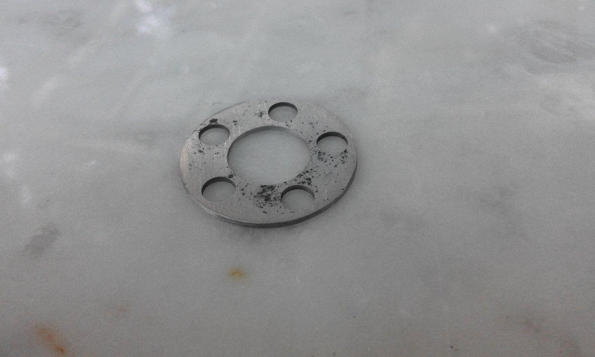

  12. 663
    663 ✠ Moderator
    17
    7.598
    Україна.

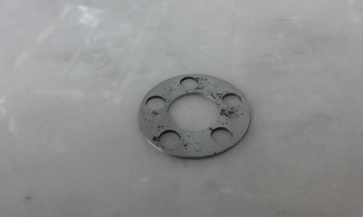

    Как всегда, деталь на бис.
    Чуть ржавенькой стороной будет стоять наружу.
    вв76, Otto 663, Олег Рак та 6 іншим подобається це.

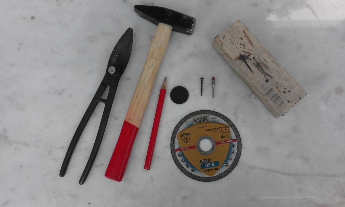

  18. Старий Похабич
    Старий Похабич Moderator
    7.521
    Бишівська Хунта
    Цікаве вирішення питання по дисках. Можна поподробніше сам процес виготовлення диска?
    663 подобається це.
  19. 663
    663 ✠ Moderator
    17
    7.598
    Україна.

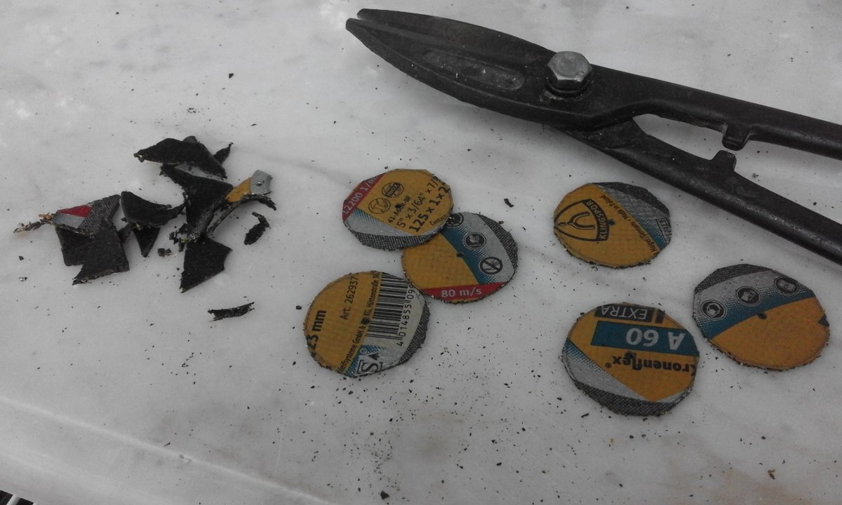

    Можна, чому би і ні.

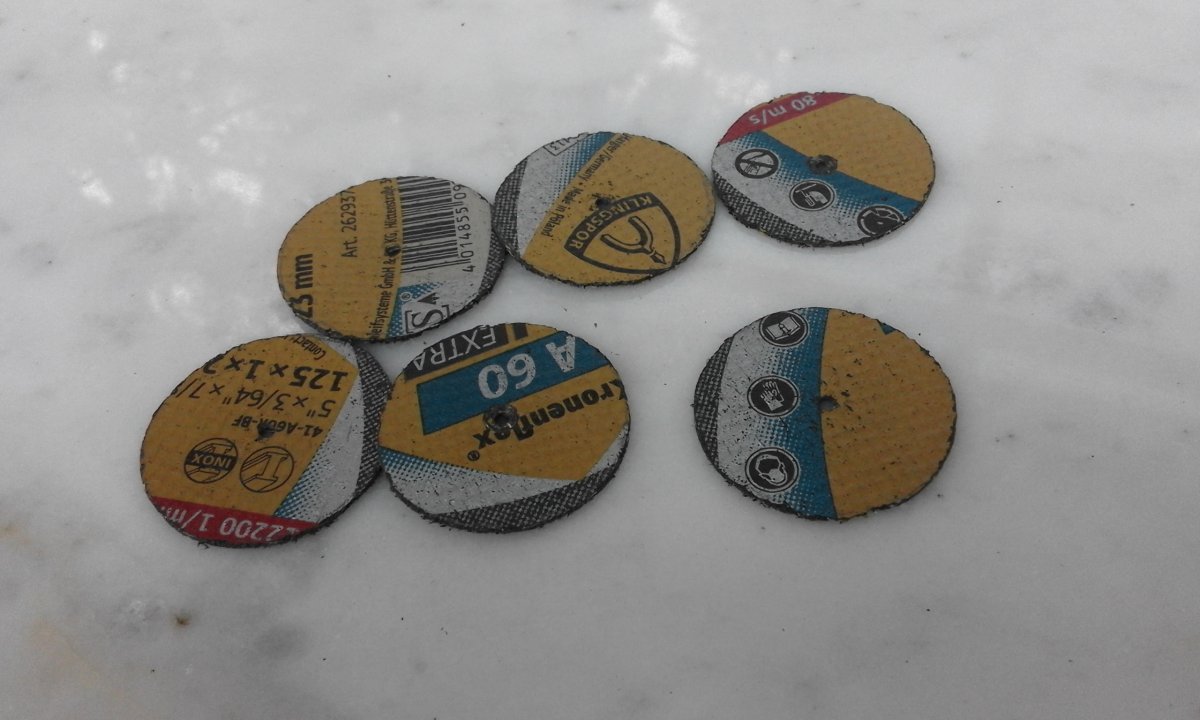

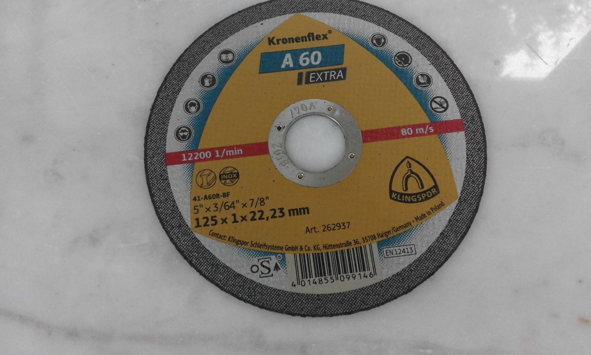

    Для роботи потрібно.
    Диск на болгарку товщиною 1 мм.
    Ножниці по металу.
    Олівець.
    Саморіз любий.
    Молоток.
    Дощина.
    Насадка для дремеля (вісь на яку кріплять диск).
    Диск з дремеля, для знятя розміру (можна на око робити).
    Otto 663, Олег Рак, БЛК та 5 іншим подобається це.

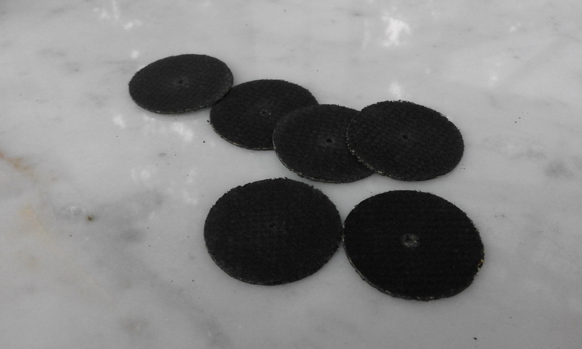

  20. 663
    663 ✠ Moderator
    17
    7.598
    Україна.

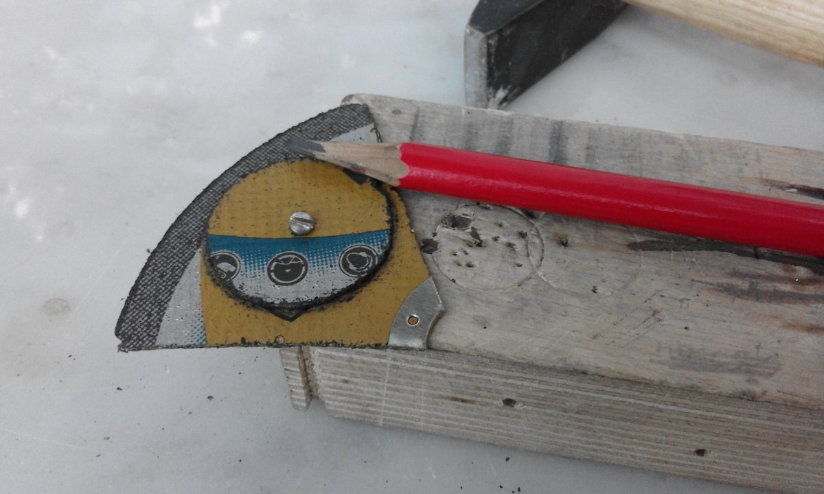

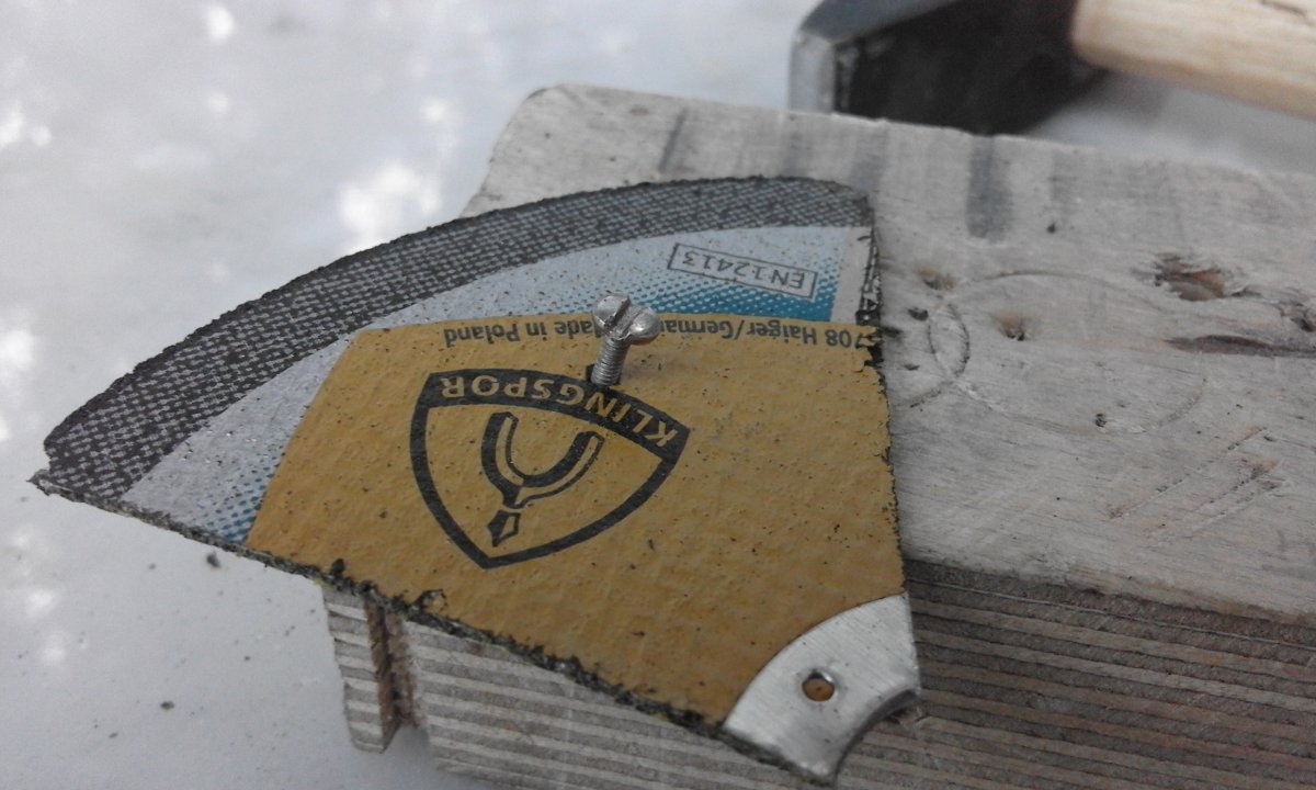

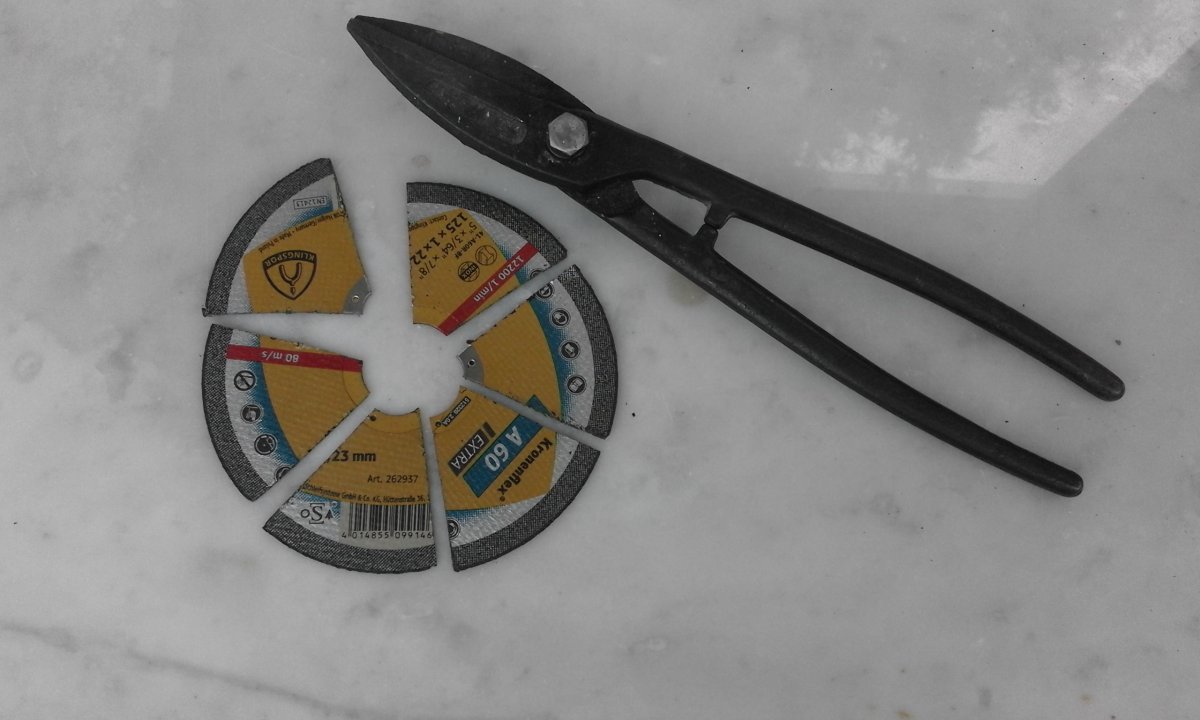

    Все детально та по порядку.
    Диск ножницями по металу розрізаю на 6 частин. Ріжиться без проблем та тріщин.

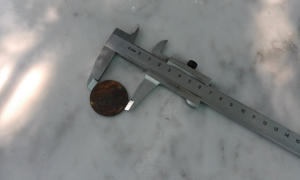

  21. 663
    663 ✠ Moderator
    17
    7.598
    Україна.

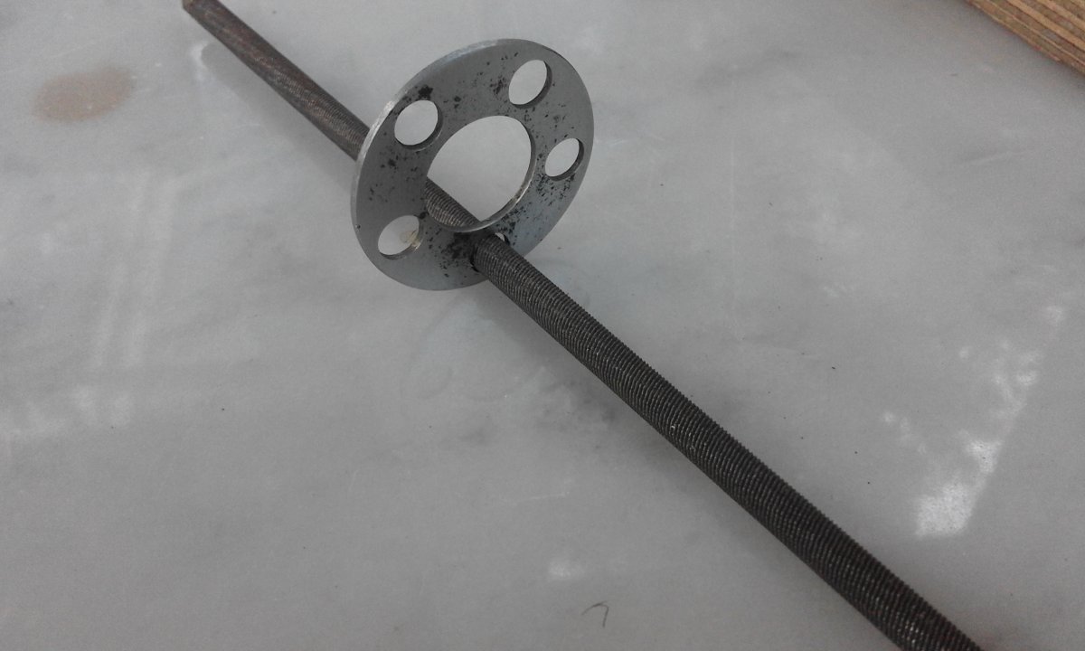

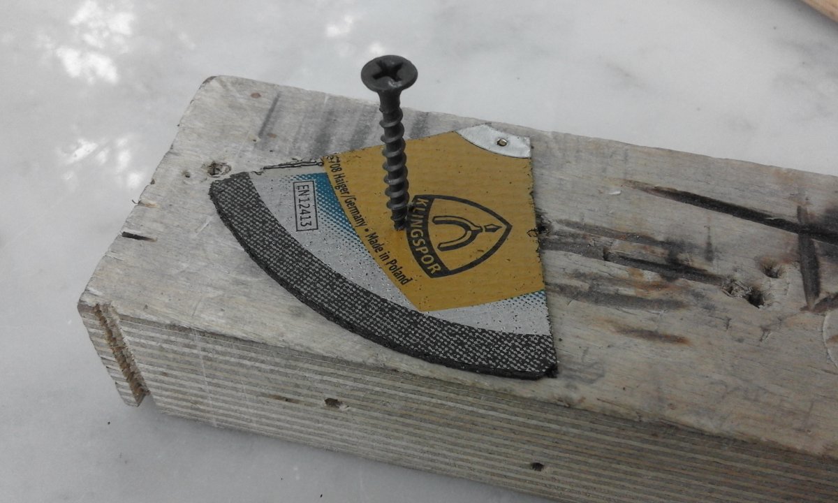

    З допомогою диска віраховую центр майбутнього диска.
    Ставлю саморіз в майбутній центр диска та акуратно молотком пробиваю отвір, чуть меньшого діаметру чим потрібно.
    Збільшую розмір отвору в потрібний розмір прокручуючи пальцями саморіз в диску. Розширюється легко, навіть дуже. Витки саморіза працюють як сверло, тому прокручувати потрібно в ліво щоб не спортити диск.
    Провіряю роботу болтом з насадки дремеля.
    Otto 663, Олег Рак, БЛК та 7 іншим подобається це.

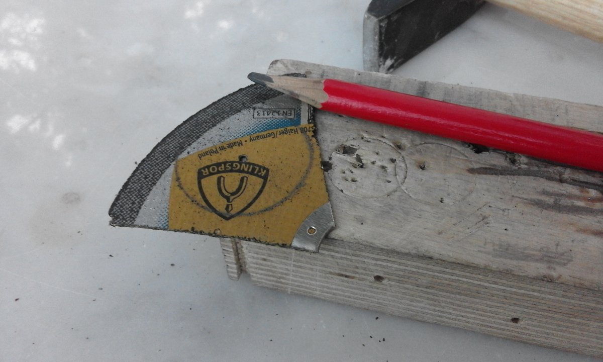

    Україна.

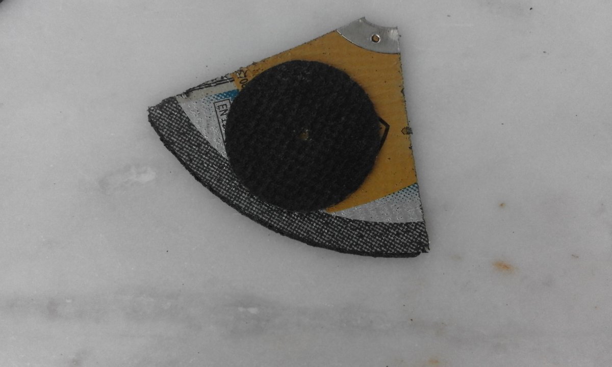

    Відмальовую форму диска наложивши стандартний диск на заготовку диска центруючи їх болтом від насадки дремеля.

    Україна.
    Вирізаю каряво ножницями по формі, рівно не сильно і потрібно поки що.

  24. 663
    663 ✠ Moderator
    17
    7.598

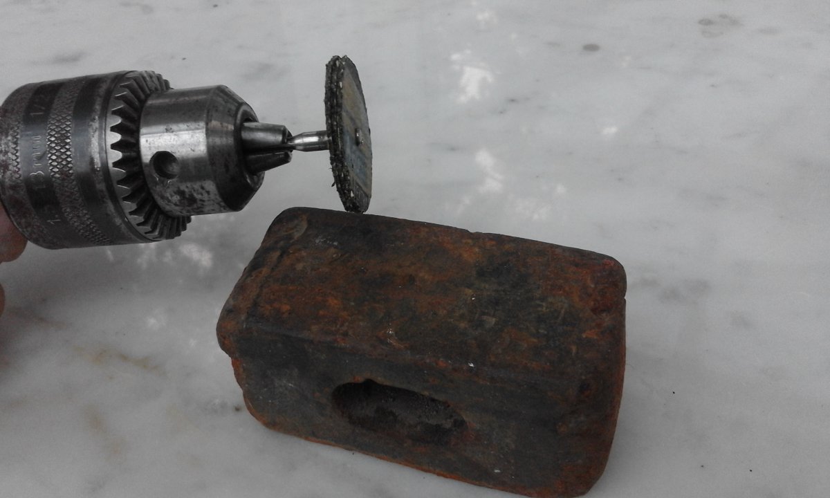

    Україна.

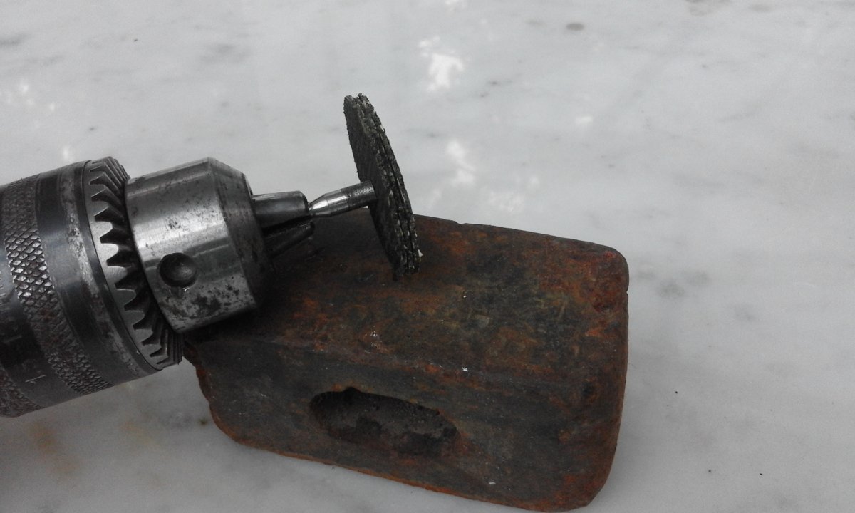

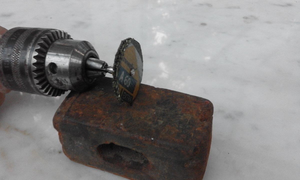

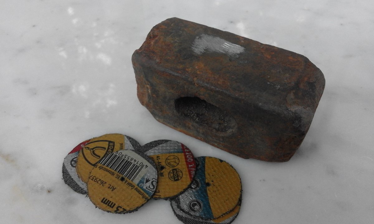

    Сама фішка центровки дисків.
    Зєдную по три заготовки дисків на одну вісь. Вісь закріпляю в звичайну дрель та дисками прохожусь по залізній поверхні (в данім випадку кувалда). Так роблю для того щоб не давати нагрузки дремелю а для дрелі це практично холостий хід. Диски центруються швидко та рівно.
  25. 663
    663 ✠ Moderator
    17
    7.598
    Україна.
    Диски на біс.
    Описав вже як зміг, навіть спеціально диск порізав. Надіюся комусь пригодиться, удачі всім в роботі.
    вв76, gantz, Otto 663 та 11 іншим подобається це.
