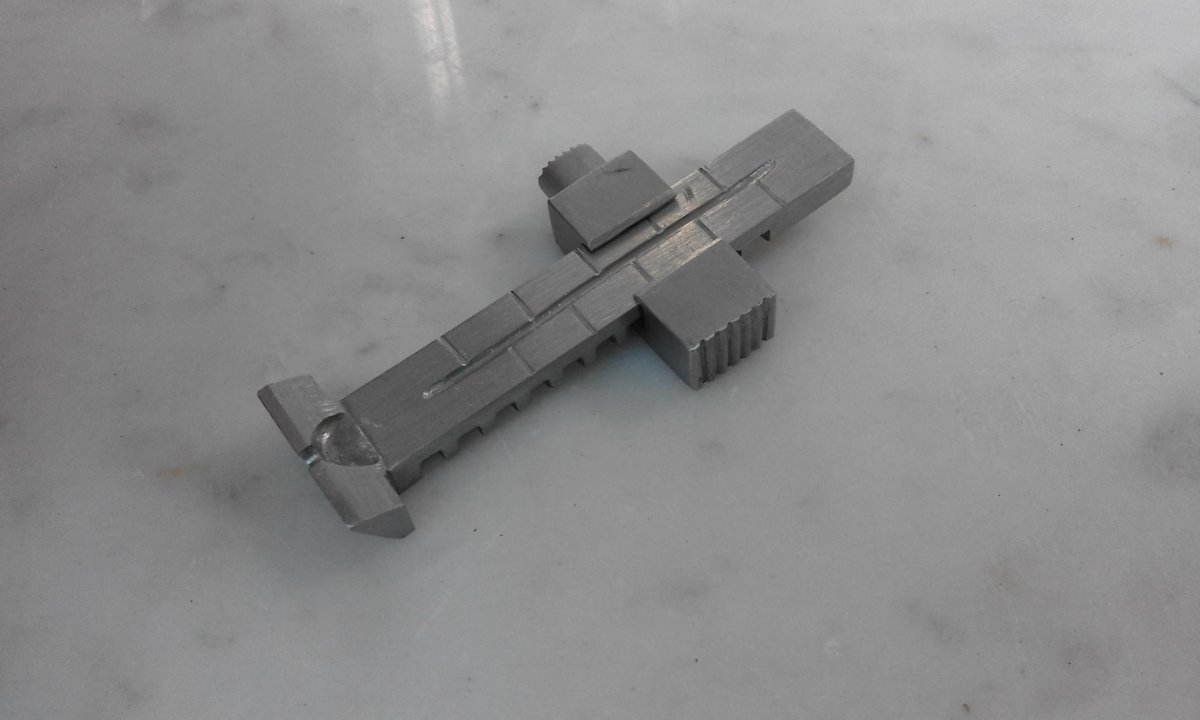

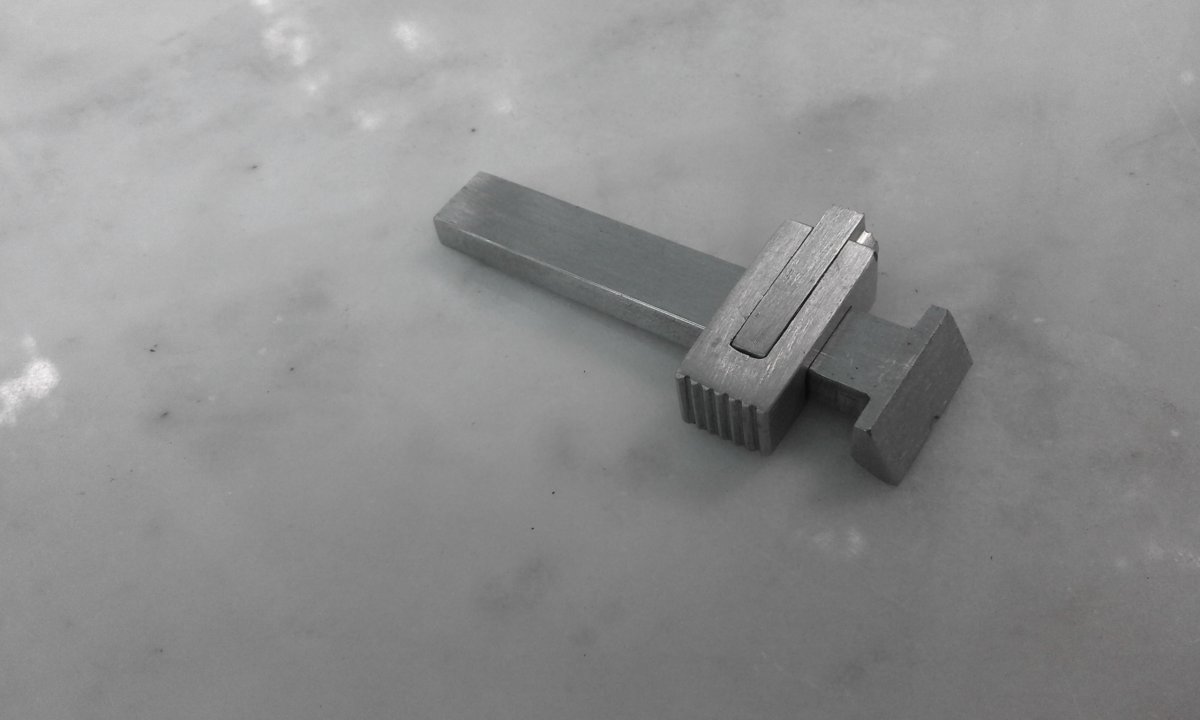

    После установки бегунка на планку, стало ясно как будет сидеть кнопка и сам бегунок. Лишнее на кнопке спилил дремелем, проточил напильником, прошёлся наждачкой. Детали стараюсь подгонять уже по месту, так получается красивей и точней.

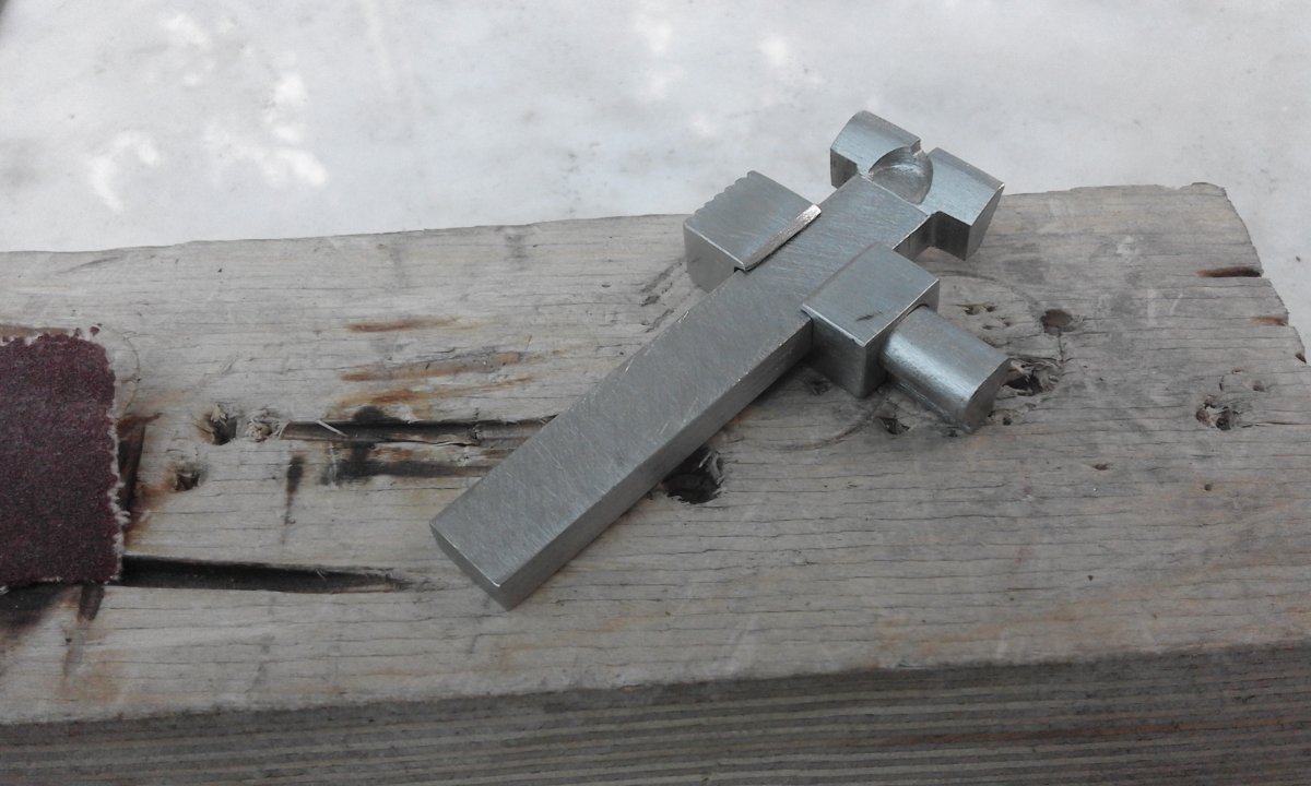

    663 ✠ Moderator
    17
    7.598
    Україна.
    Сделал подгонку кнопки в размер. На этом габаритные формы прицельного полностью готовы.
    Otto 663, БЛК, Andrej.An86 та 3 іншим подобається це.

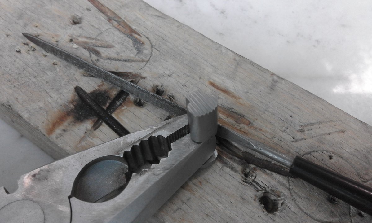

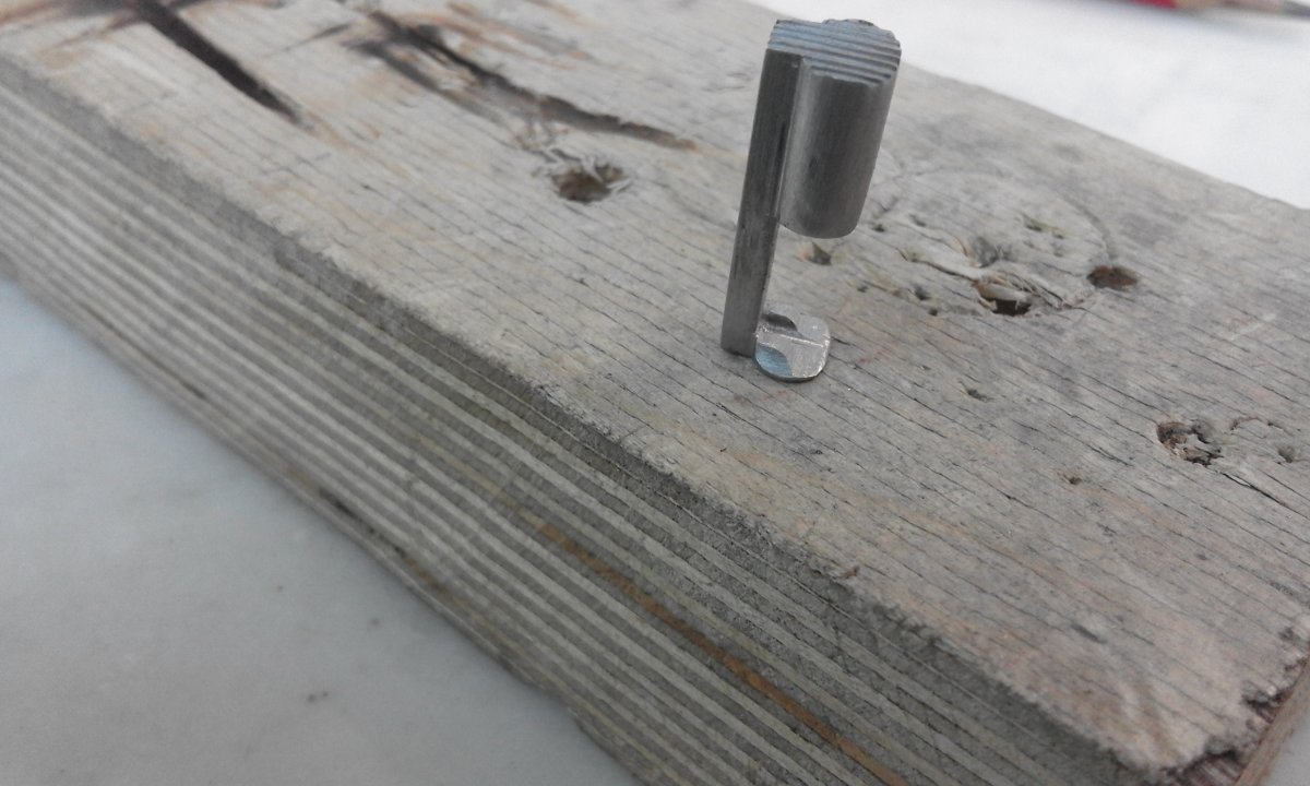

    Пазы на кнопке. Делал трёхгранным надфилем держа деталь плоскогубцами.

  5. 663
    663 ✠ Moderator
    17
    7.598
    Україна.

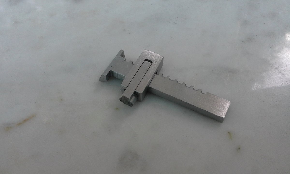

    Пока как то так. Практически на 70 процентов готово.
    Reinhardt, Otto 663, БЛК та 6 іншим подобається це.

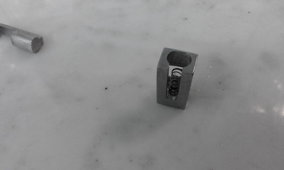

  6. 663
    663 ✠ Moderator
    17
    7.598
    Україна.

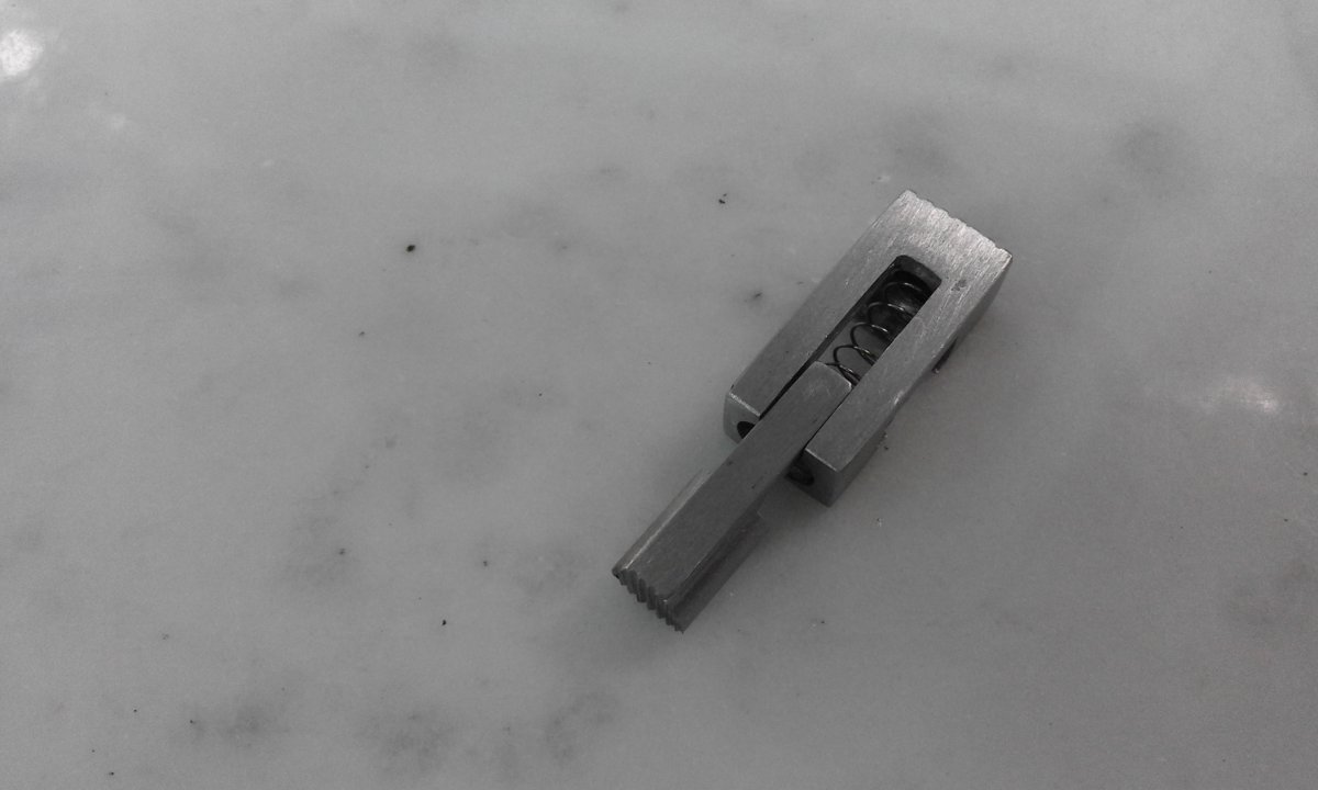

    Пружина.
    Пружину снял с зажигалки, стоит в самом пезо узле, там стоит их две моя которая побольше диаметр 4 мм, длинна 13 мм. Села как родная без подгонки и укорачиваний.
    Otto 663, БЛК, Artyr та 3 іншим подобається це.

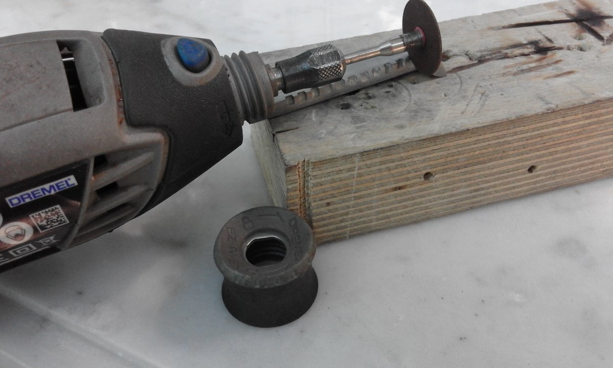

  7. 663
    663 ✠ Moderator
    17
    7.598
    Україна.
    Центральная фрезеровка. Делал дремелем тоненьким диском. Прошёлся один рас и потом всё поправил, в итоге и получилось около 1мм. Края чуть поправил надфилем алмазным.
    Otto 663, БЛК, RIHARD 77 та 3 іншим подобається це.

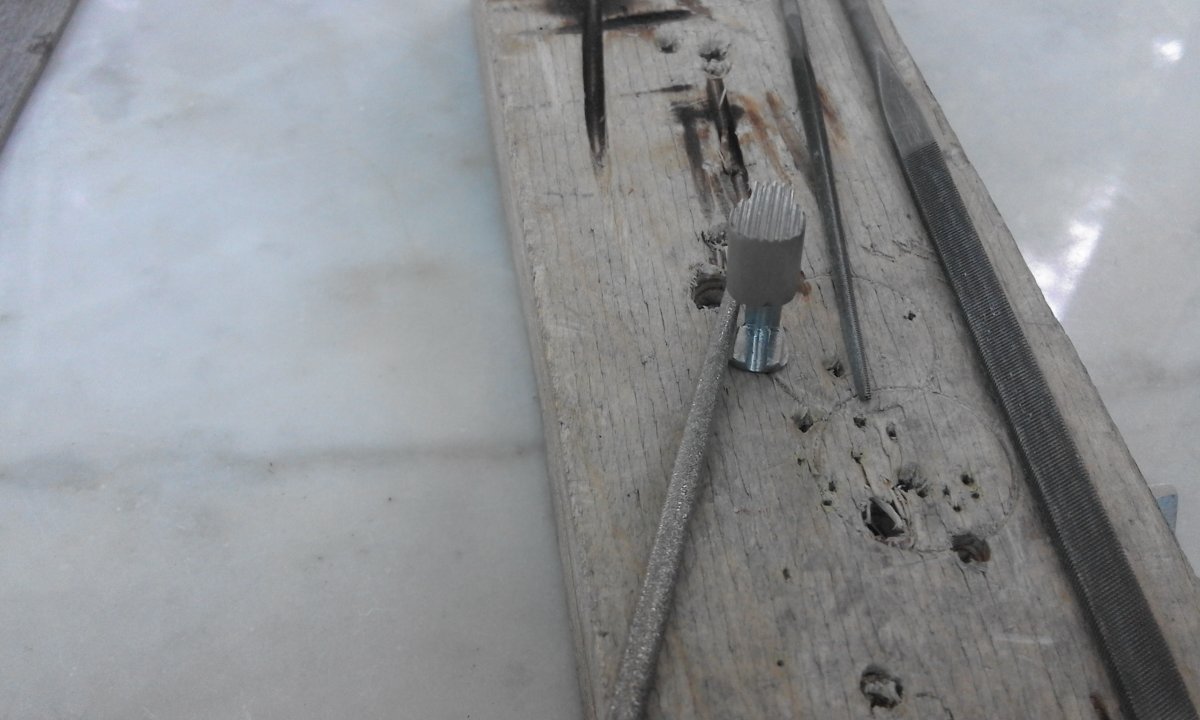

    Фиксирующие зубцы кнопки. По краям прошёлся диском дремеля и поправил надфилем.

    Последний элемент зубцов, снял надфилями верхнюю часть периодически примеряя к планке. Результат отличная фиксация.

  16. 663
    663 ✠ Moderator
    17
    7.598
    Україна.
    Спасибо за поддержку. Мне сей час на много проще делать такие вещи, благодаря дремелю, это и есть мой спец станок. А в основном работу делаю на подоконнике, положил брусочек и вперёд не спеша. А если взять во внимание то что мастерю в основном по командировкам, тогда дремель просто не заменим, в любую командировку беру так как места мало занимает.
    Останнє редагування: 30 лип 2016
    вв76, Otto 663, Okrygenec1942 та ще 1-му подобається це.

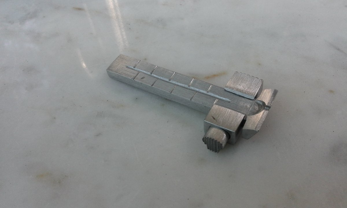

  18. 663
    663 ✠ Moderator
    17
    7.598
    Україна.

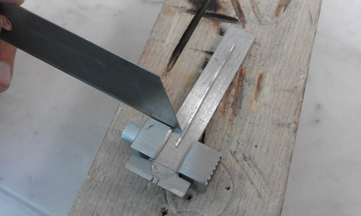

    Первый шаг в нанесении линий. Сделал насечку стамеской с помощю молотка, без фанатизма. После такой процедуры по краям этих линий создаётся маленькая деформация (насув металла) краёв планки и центральной линии на планке. Края и центральную линию поправил надфилем.
  19. 663
    663 ✠ Moderator
    17
    7.598
    Україна.
    После насечек стамеской поправил акуратно надфилем. Установил собранный бегунок и проверил работу, линии совпали с фиксацией бегунка. Остался доволен, учитывая что впереди ещё несколько шлифовок в ходе работ.
    вв76, Otto 663, БЛК та 6 іншим подобається це.

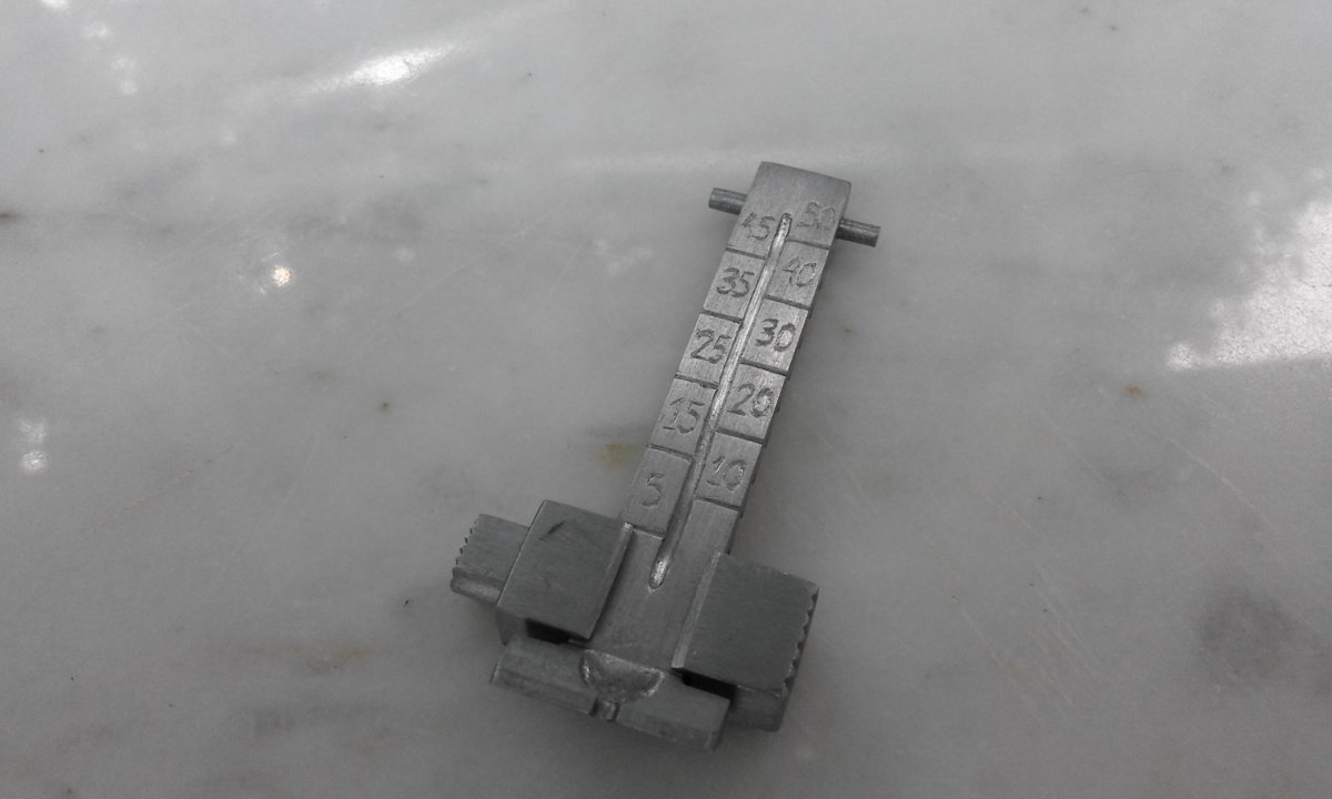

  20. 663
    663 ✠ Moderator
    17
    7.598
    Україна.

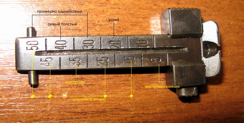

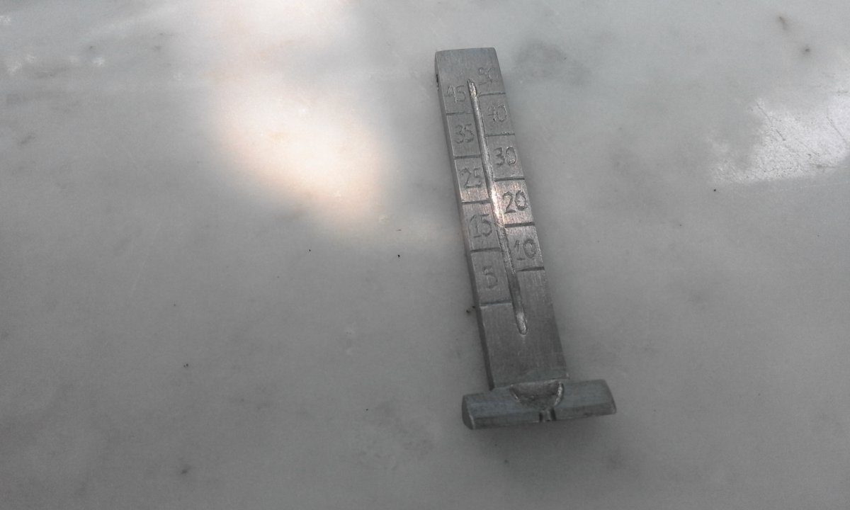

    По скольку цифр для набивки в наличии нет, решил сам нанести с помощью дремеля и подручных инструментов. На такой ход вдохновило фото. С виду всё идеально но вглядевшись в цифры всё же видна разница. Из плюсов, цифры маленькие и если чуть состарить и затереть планку то и внимания на мои каракули никто не обратит. Само собой при первой возможности набить цыфры я их поправлю.

  22. 663
    663 ✠ Moderator
    17
    7.598
    Україна.
    Дремелем принялся наносить каракули. Первые мысли были что зря затеял это но потом собрался духом и решительностью. Последний результат на последнем фото, остальные ход работ.
    Решил сделать паузу с цифрами перед следующим рывком. Для продолжения работы понадобится ещё кое какой мелкий инструмент, типа пробойчика для набивки ровных линий. В общем всё идёт по плану, дело будет.

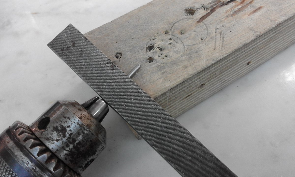

  24. 663
    663 ✠ Moderator
    17
    7.598
    Україна.
    Ось. Делал из шурупа. Проточил на дрели с помощью напильника. Торцевал прямо на дрели одну сторону, отрезал по длине, опять зажал в дрель и торцевал вторую сторону с подгонкой в чистовую.

    663 ✠ Moderator
    17
    7.598
    Україна.
    В данный момент прицельная планка в таком состоянии.
    Специально сделал фото всех изянов моих каракулей. Как писал выше, всё получится отлично. Жду дальнейшего вдохновения чтоб вернуться к цифрам.
    вв76, Reinhardt, Otto 663 та 7 іншим подобається це.
