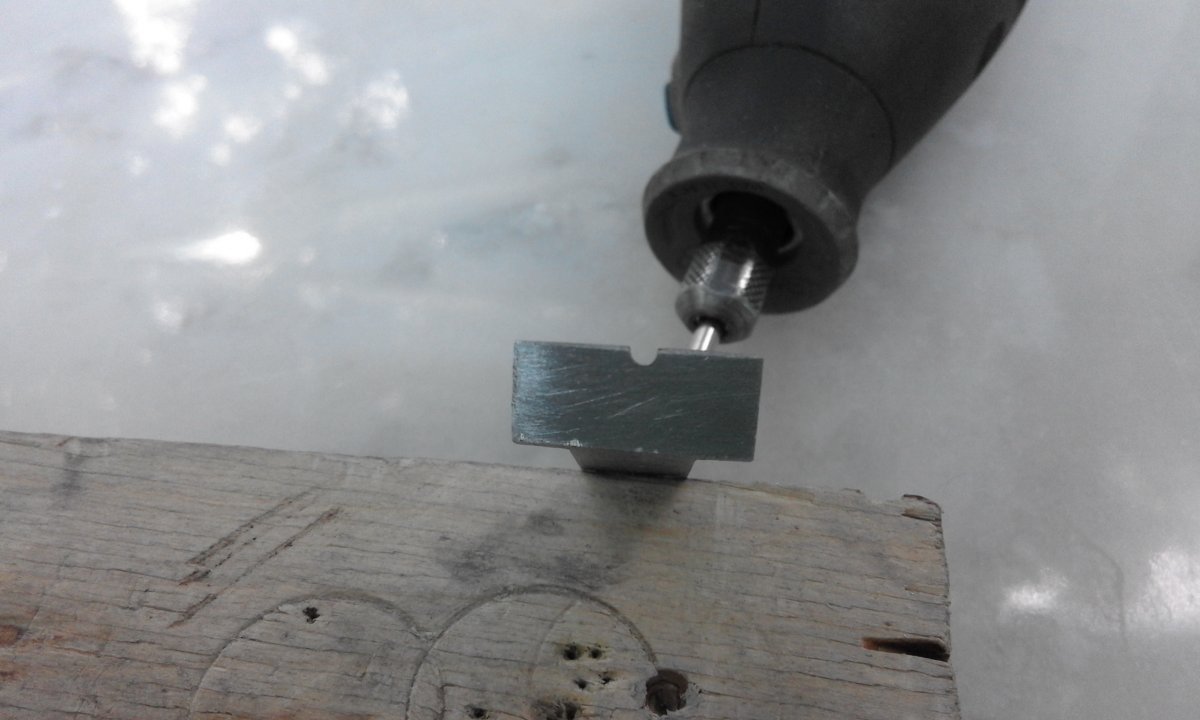

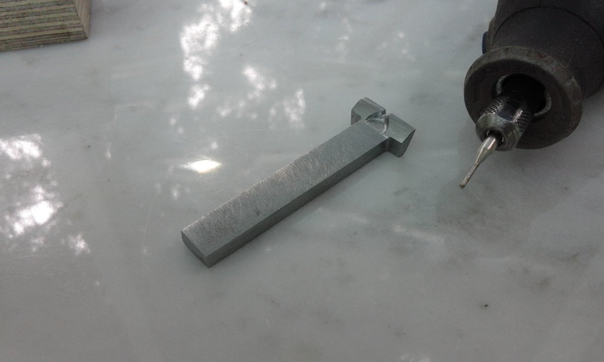

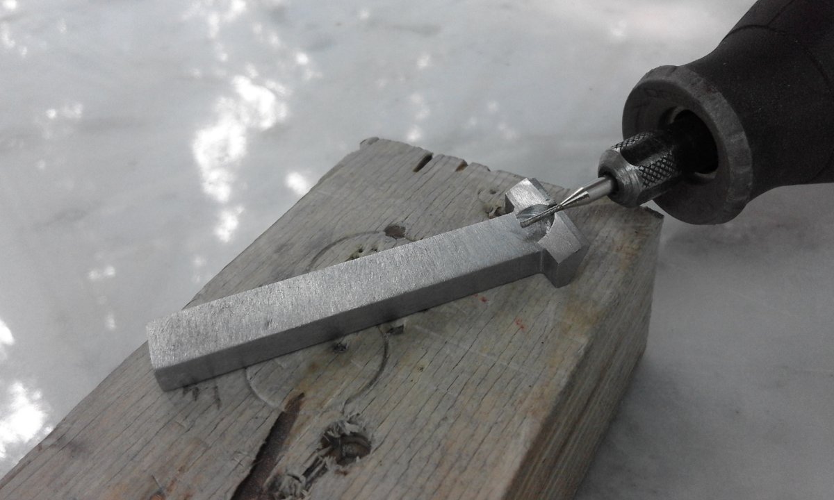

    Выборка для прицеливания. Делал тем же дремелем с алмазной насадкой, подходящего размера.
    На этом с самой планкой пока всё. Дальше займусь базой бегунка.

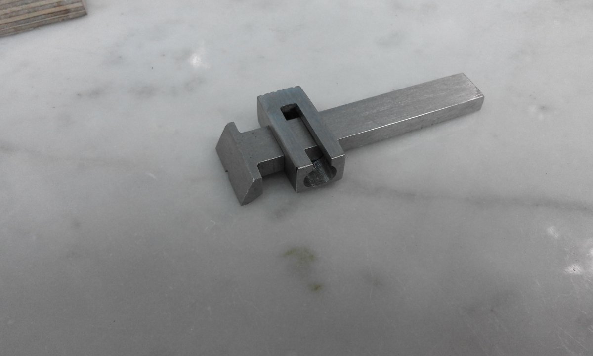

    Посадочное место под планку. Делал надфилями разных форм, по удобству. Подогнал всё очень туго, без усилий не подвинуть. После чистовой обработки планки и бегунка всё будет просто плавать.
    Otto 663, БЛК, Helmut Hesler та 4 іншим подобається це.

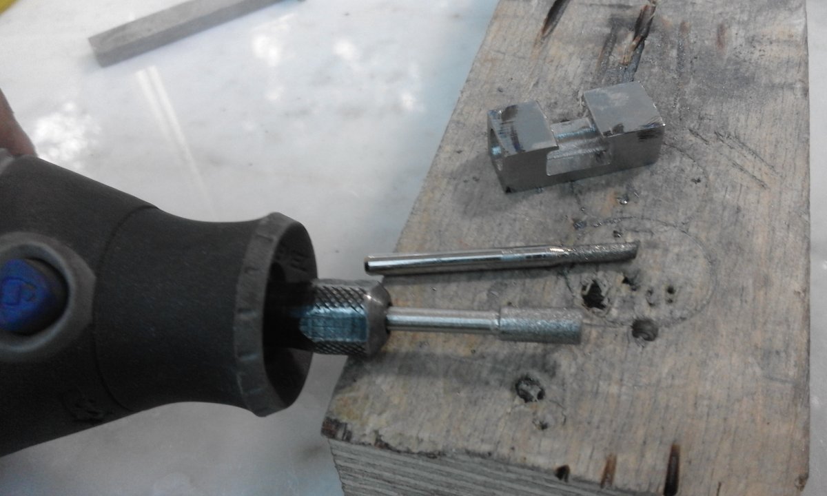

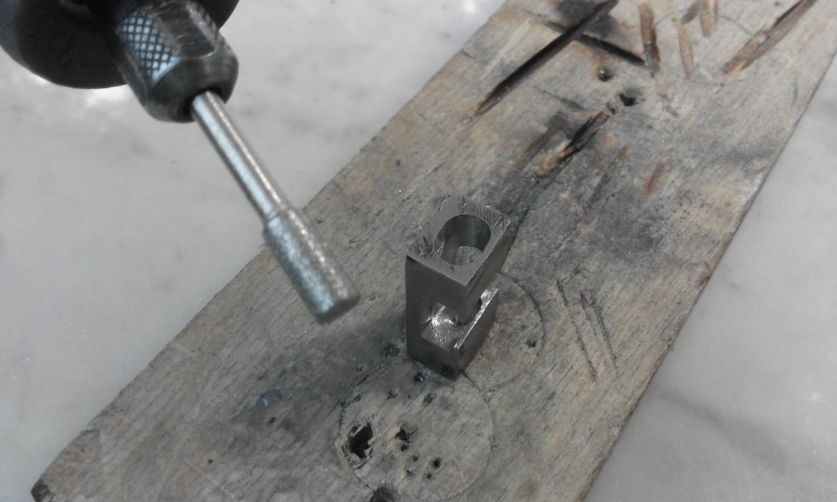

    Следующим шагом было посадочное место для фиксатора. для начала просверлил отверстие 4мм.
    вв76, Otto 663, БЛК та 5 іншим подобається це.
  8. 663
    663 ✠ Moderator
    17
    7.598
    Україна.

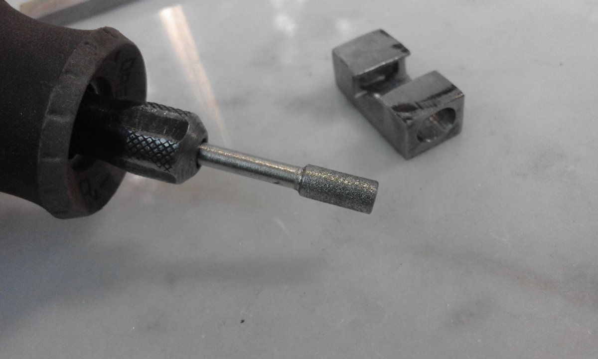

    Овальную форму делал дремелем с алмазной насадкой в 4мм. В той части где не сквозное овальное отверстие а лишь углубление под фиксатор я применял бур меньшего диаметра, для удобства и в оконцовке проходил насадкой 4 мм. Всё подогнал в размер.
    Otto 663, БЛК, Andrej.An86 та 2 іншим подобається це.

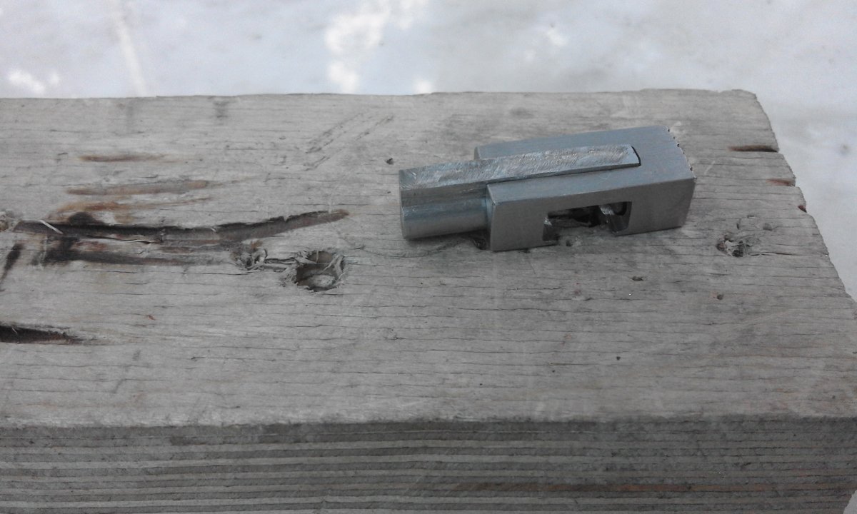

    Україна.

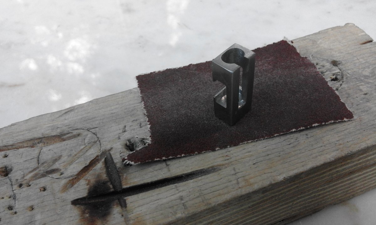

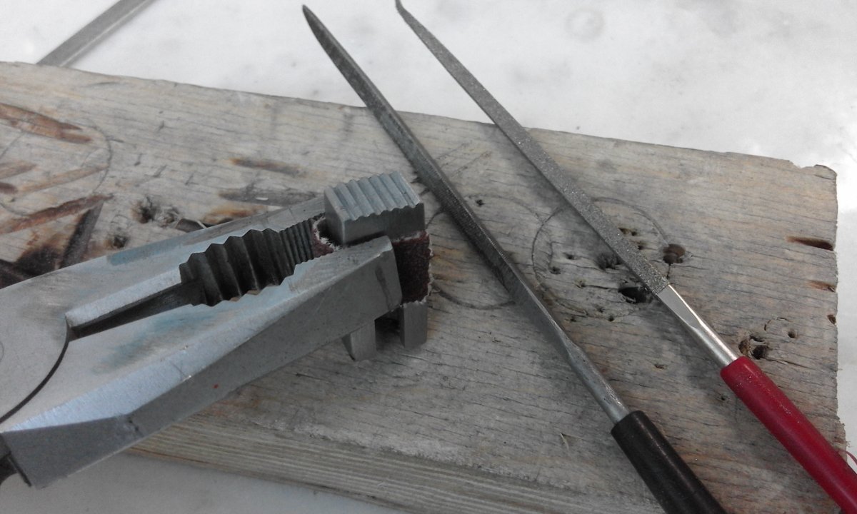

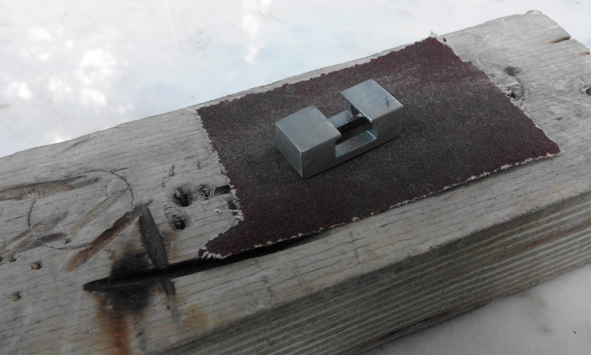

    Подгонка внешних размеров бегунка. Прошёлся напильником и протёр всеми гранями бегунка по наждачке. Уже что то вырисовывается.
    вв76, Otto 663, БЛК та 4 іншим подобається це.

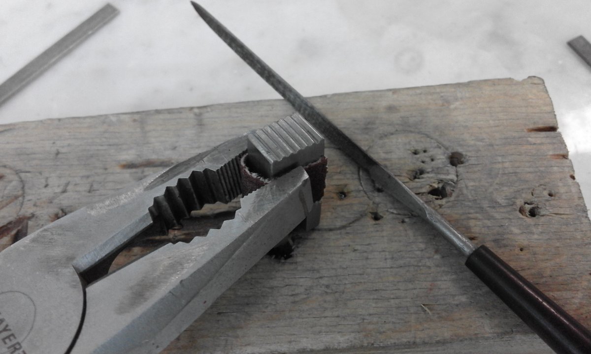

    Україна.

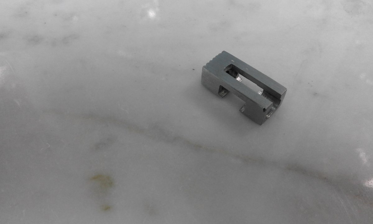

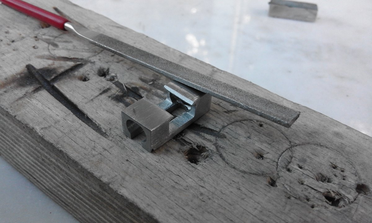

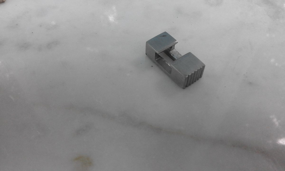

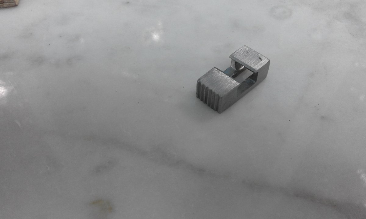

    Насечки (фрезеровку) делал трёхгранным надфилем и поправил четырёхгранным.
  15. 663
    663 ✠ Moderator
    17
    7.598
    Україна.

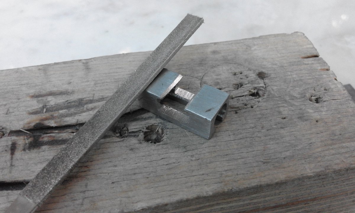

    Деталь практически на бис. Не значительная доводка будет в оконцовке в работе над целым блоком.
    Otto 663, БЛК, Helmut Hesler та 5 іншим подобається це.

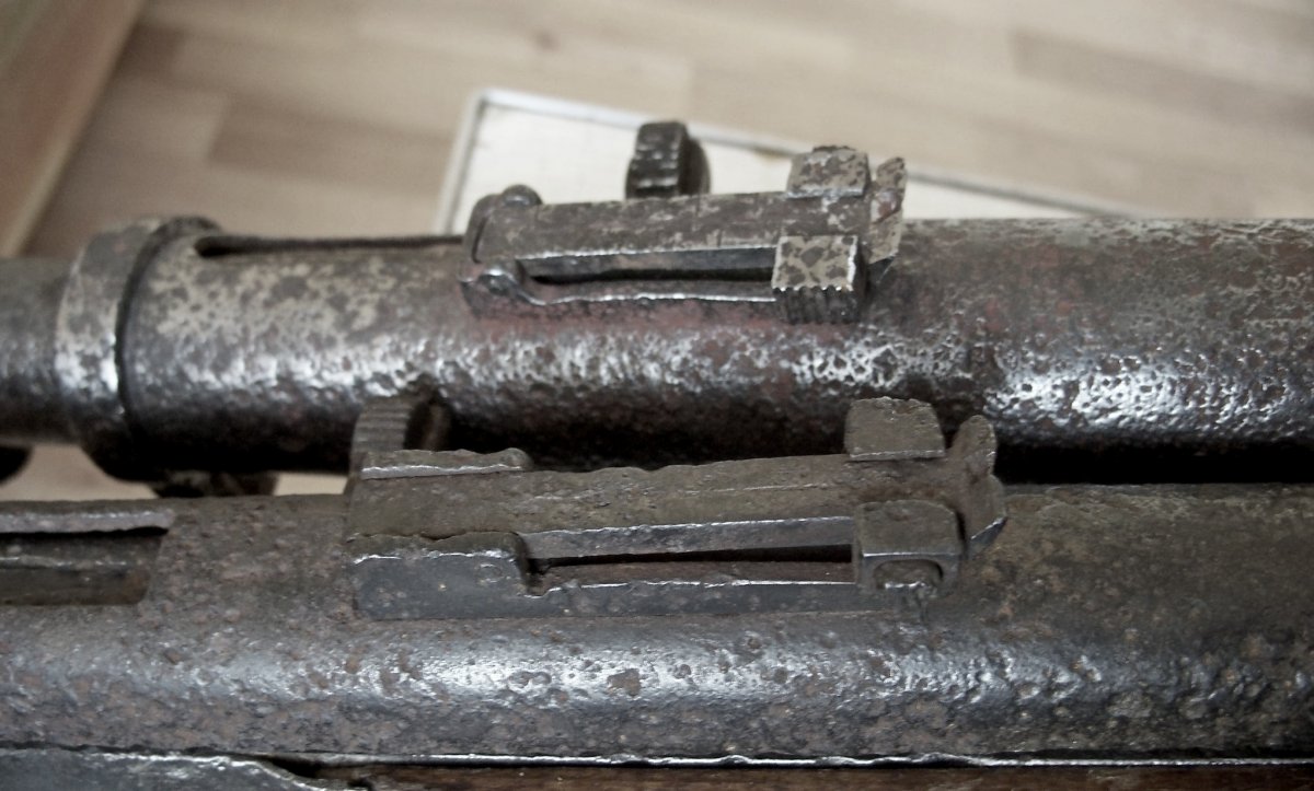

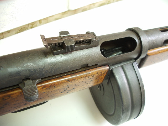

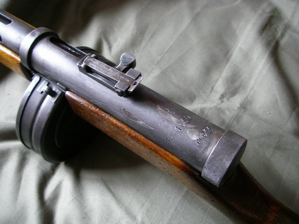

    При детальном изучении вопроса прицельной планки ППД бросилась в глаза ещё одна деталь. На первом фото у бегунка на прицельной планке кнопка с правой стороны. На остальных фото которые просматривал у всех кнопка с левой стороны. Почему так пока не понятно.
  17. бурбуль
    бурбуль Stabsgefreiter
    11
    203
    Приветствую!На первом фото слева-внизу,вроде бы ППШ с секторным прицелом.
  18. Okrygenec1942
    Okrygenec1942 Stabsfeldwebel
    43
    77
    1.049
    изюм-барвенковский выступ
    Он самый, но Камрад имеет ввиду прицельное ппд.
    Может просто так поставили. Без особого смысла)
  19. 663
    663 ✠ Moderator
    17
    7.598
    Україна.
    Там вообще не понятно. Если бы бегунок был поставлен не правильно, тогда должны были быть видны на самой планке в низу зубы для фиксации. А так всё правильно их там нет. В начале думал что на блокадниках такое бывает.
  20. Okrygenec1942
    43
    77
    1.049
    Вспомнил, где видел выложеные вами фото. Это музейные копии ППД. Может это одно из отличий от настоящих?
  21. 663
    663 ✠ Moderator
    17
    7.598
    Україна.
    Возможно и косорукая копия, только макеты копаные и к тому же не комплект. Если бы доделали прицельную планку, тогда и на дерево посадили бы железо.
  22. Okrygenec1942
    43
    77
    1.049
    Даные копии продавались здесь уважаемыми людьми. Пересмотрел фото копаных ппд. На бегунках кнопки распологаются по разному. Соотношение 50на50.
    663 подобається це.
  23. 663
    663 ✠ Moderator
    17
    7.598
    Україна.
    Тогда для работы есть выбор, хош с лева ставь а хош справа. Похоже я этот момент проглядел. Накачал фото для работы с разных ракурсов и на них только на одном ППД кнопка справа, честно был удевлён. Оказалось не доглядел, но разобрались, пересмотрю информацию.

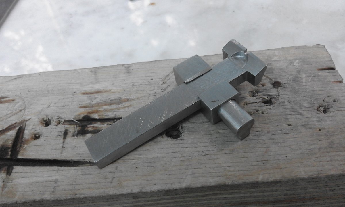

    Праздник закончился, к делу. Кнопка.
    Сделал брусочек и вырезал элемент. Вырезал дремелем.
    вв76, Otto 663, БЛК та 2 іншим подобається це.
  25. 663
    663 ✠ Moderator
    17
    7.598
    Україна.
    Скруглил края и подогнал почти по форме отверстия куда он должен сесть.
    По всей длине подгонять не стоит, лишний труд. Гораздо проще вырезать средину для планки а потом всё подогнать.
    Otto 663, БЛК, Andrej.An86 та ще 1-му подобається це.
  26. 663
    663 ✠ Moderator
    17
    7.598
    Україна.
    Вырезал посадочное место для планки. Вырезал дремелем с диском. Перед тем как отметить место(фрезировки) поставил заготовку кнопки в бегунок имитируя нажатие, то есть упёр до конца, даже подстучал.
    Otto 663, БЛК, Andrej.An86 та 4 іншим подобається це.
