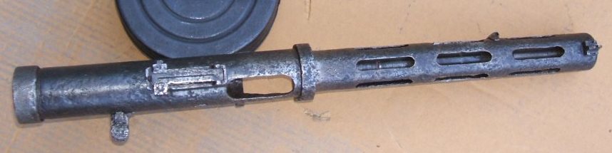

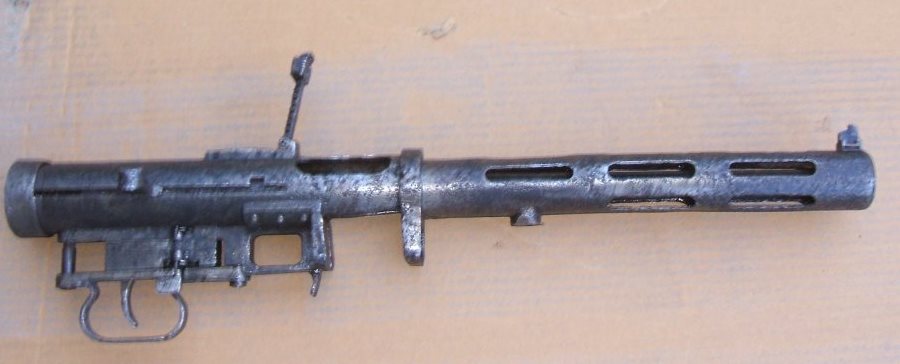

  5. БЛК
    БЛК General-major
    30
    66
    8.132

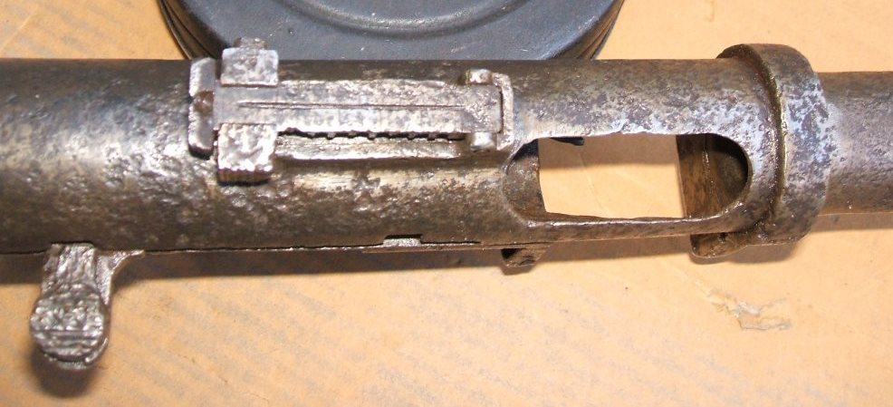

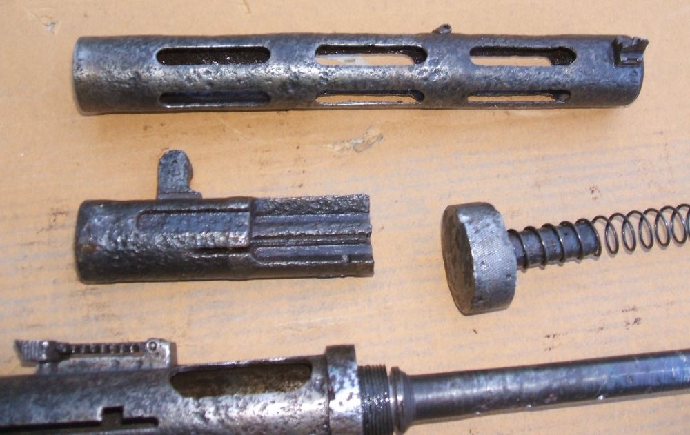

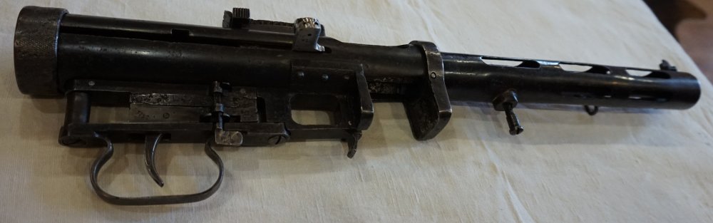

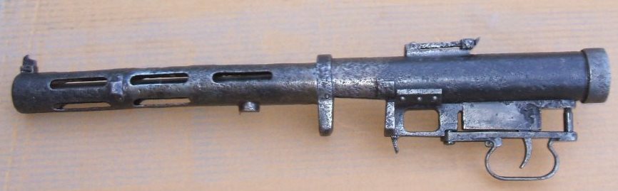

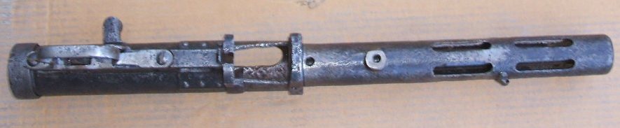

    Мой результат восстановления ППД-40.
    Был куплен здесь на сайте. Вот таким:
    Otto 663, Deons, Стрипа та 4 іншим подобається це.

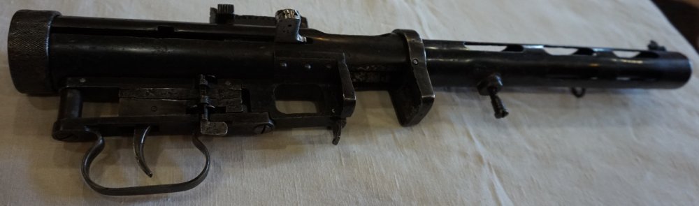

  6. БЛК
    БЛК General-major
    30
    66
    8.132

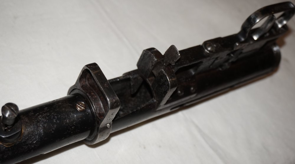

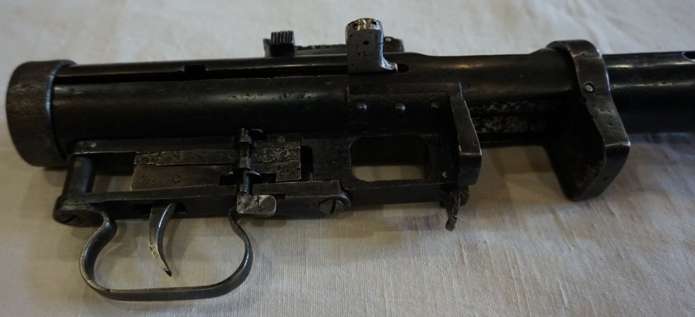

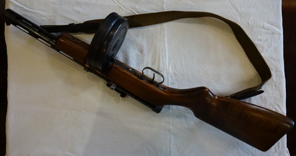

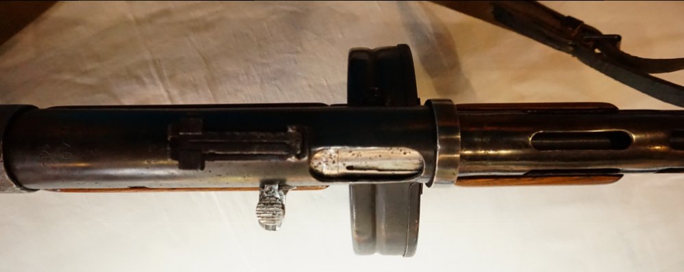

    Конечный результат восстановления такой:
    SEMYNEAGLE, Otto 663, Стрипа та 7 іншим подобається це.

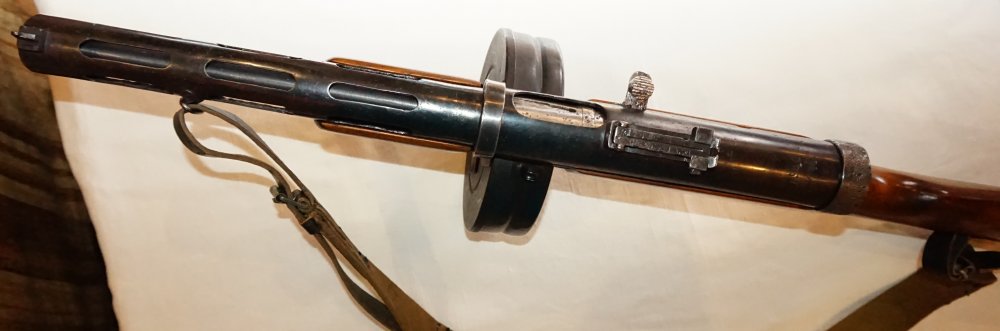

  7. БЛК
    БЛК General-major
    30
    66
    8.132

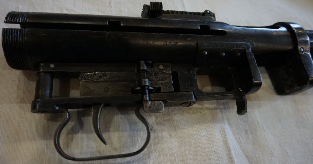

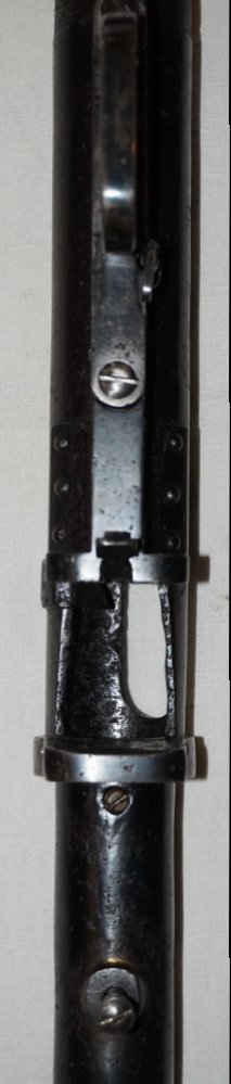

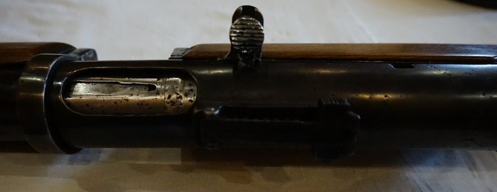

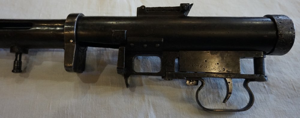

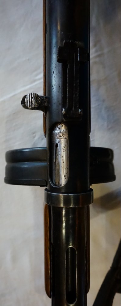

    Еще фото.
    Otto 663, Стрипа, Гельґі та 4 іншим подобається це.
  8. БЛК
    БЛК General-major
    30
    66
    8.132

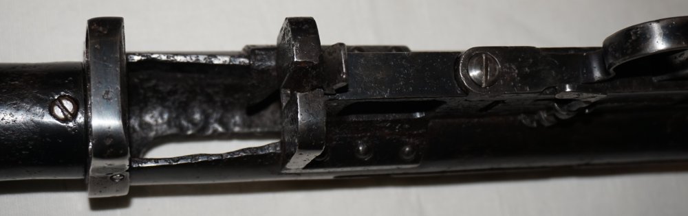

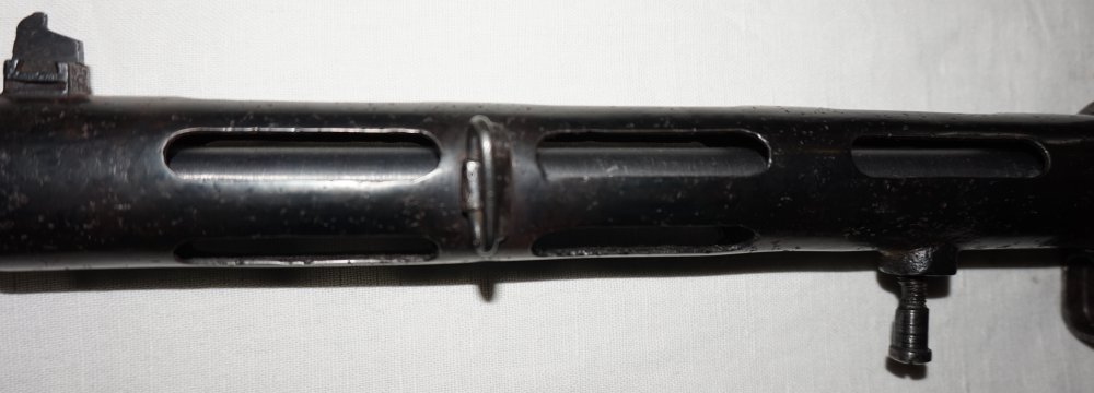

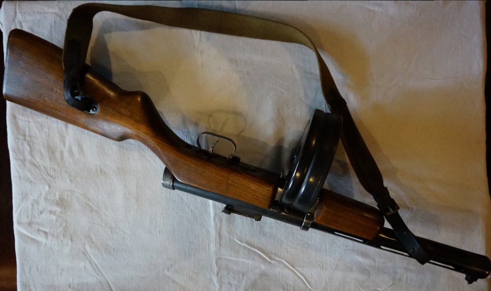

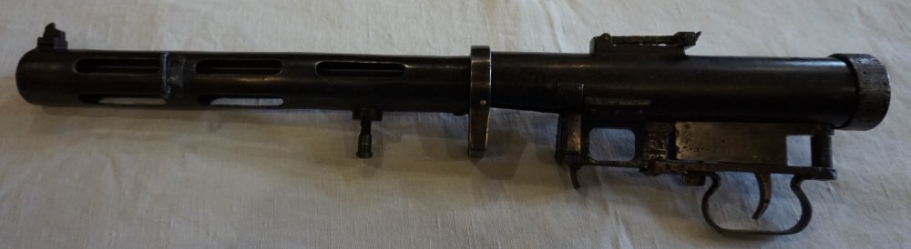

    Ещё фото

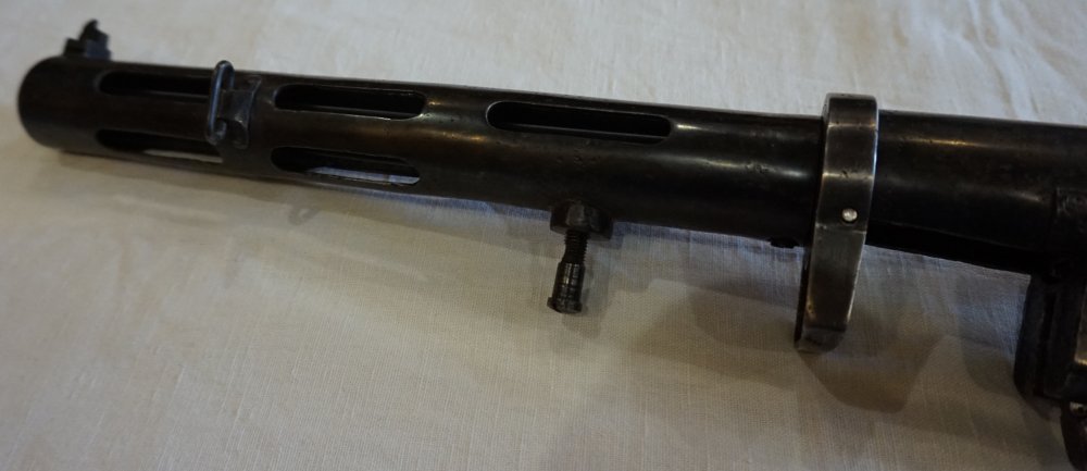

  9. БЛК
    БЛК General-major
    30
    66
    8.132

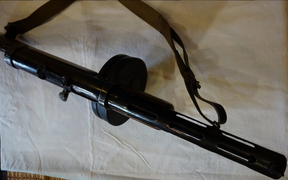

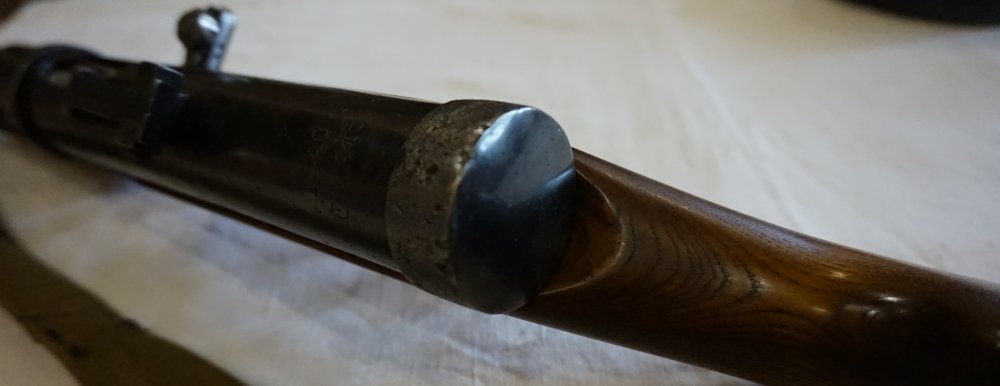

    Еще фото.
    Otto 663, Стрипа, 663 та 3 іншим подобається це.

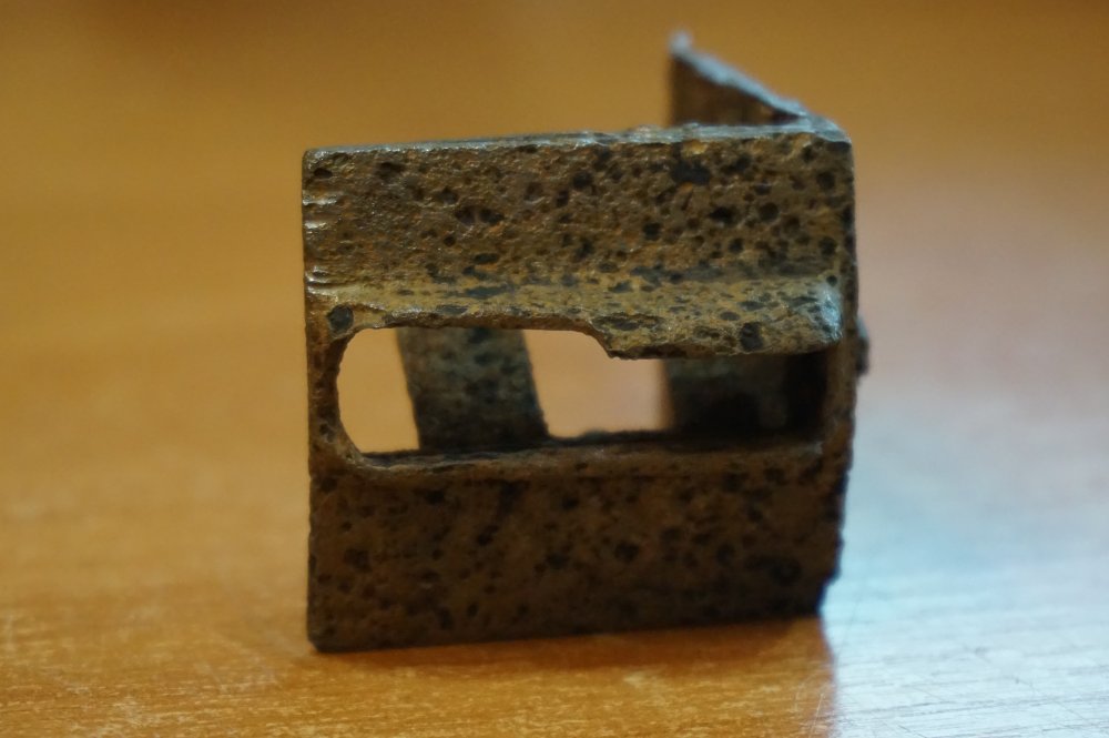

  10. БЛК
    БЛК General-major
    30
    66
    8.132

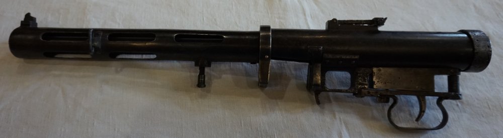

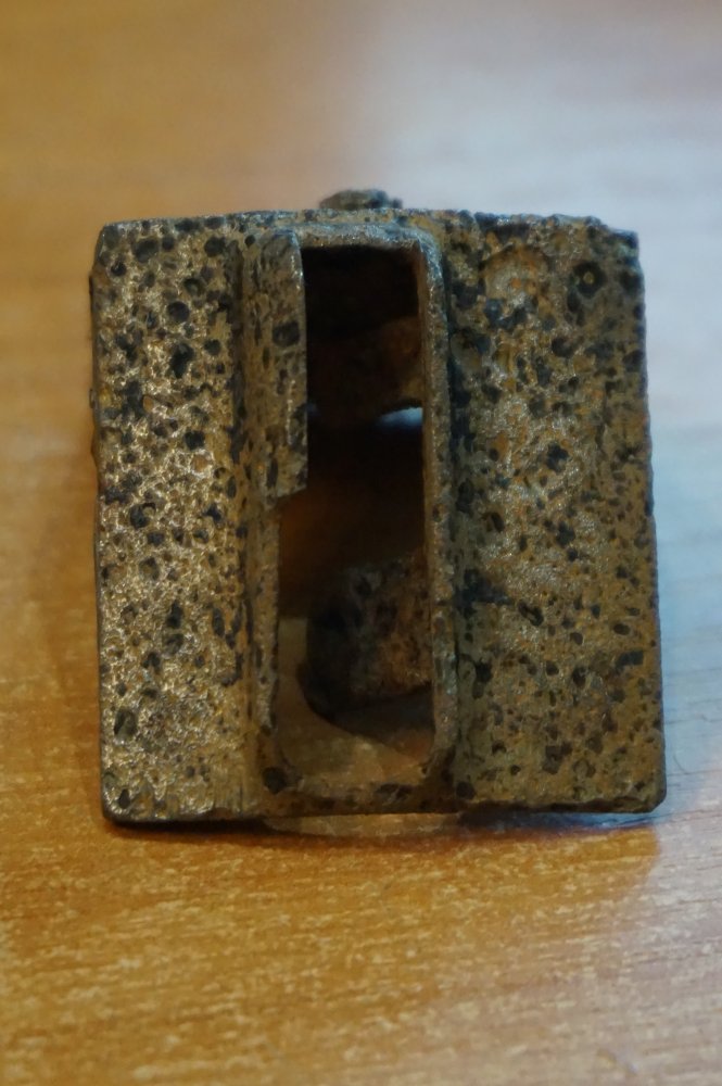

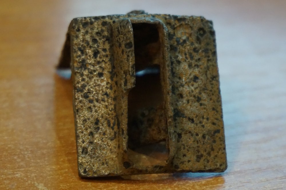

    После чистки открылось много раковин.Заваривал полуавтоматом, далее обрабатывал напильником и наждачной бумагой.Вот такой результат.Дерево бралось на сайте,лак и морилку снял, зашкурил, пропитал маслом и шеллаком. Тыльник и антапку взял от ППШ.
    Otto 663, Стрипа, 663 та ще 1-му подобається це.

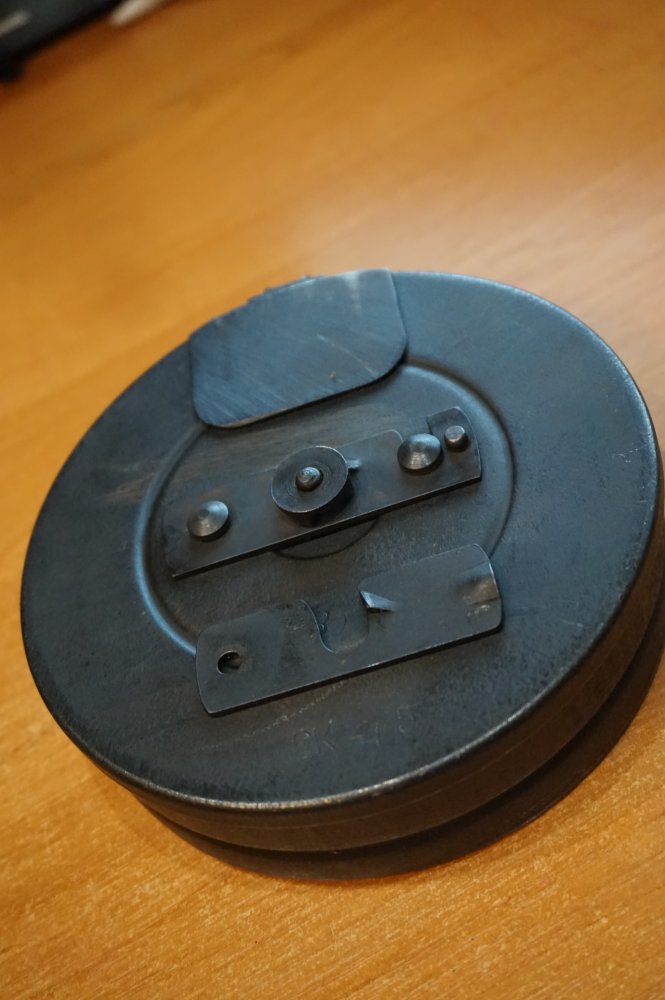

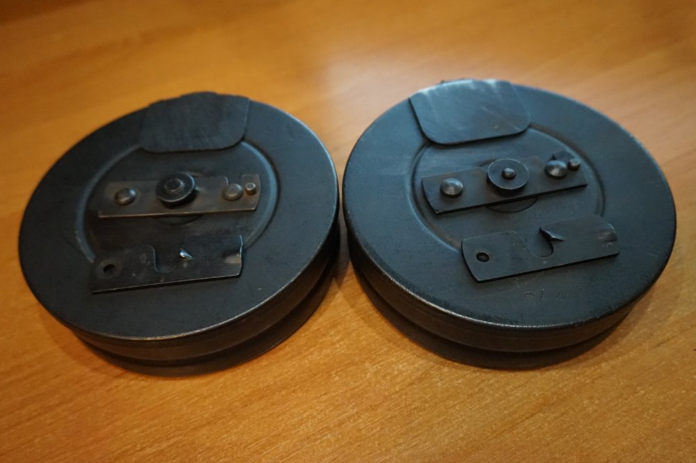

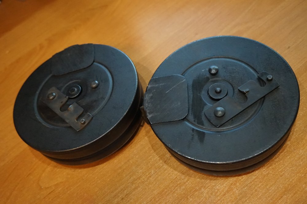

    Прошу прощения у автора данной темы, дабы не создавать отдельный раздел о ППД, хочется иметь больше информации о данном виде ПП.Так же хотелось бы видеть у кого и как идёт ход восстановления, делиться информацией.Для начала хочу показать как сделал диски к ППД-40 из ранних ППШовских.
    663 та Старий Похабич подобається це.
  15. БЛК
    БЛК General-major
    30
    66
    8.132
    вот
  16. БЛК
    БЛК General-major
    30
    66
    8.132

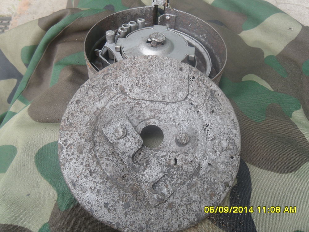

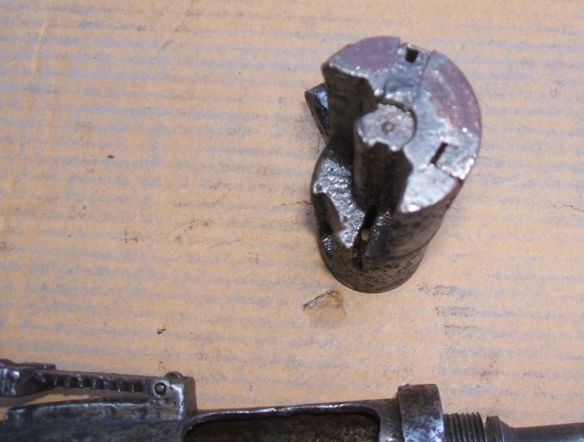

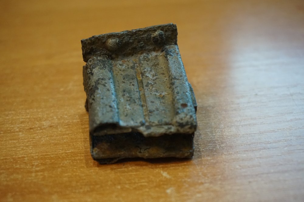

    Камрады прислали копанные диски от 34/38 и 40. По 40ке нет , переклепаю горловину и всё, вопрос по диску к 34/38.Как или чем соединялись элементы гибкой части подающего механизма?
    663 подобається це.
  17. БЛК
    БЛК General-major
    30
    66
    8.132
    Камрады! Поищите инфу по диску к 34/38, а именно о подвижном элементе подающего механизма.Все детали уже изготовил, а как соединить эти трубочки не знаю.С ув.
  18. Amadeus
    Amadeus Stabsfeldwebel
    1.601
    Евразия
    Судя по фото, в каждой трубке 1 или 2 отверстия, через которые проходит возможно тросик с утолщением на концах. Фото из сети.
    Otto 663 та Старий Похабич подобається це.
  19. БЛК
    БЛК General-major
    30
    66
    8.132
    Да в трубочках два сквозных отверстия/ в трёх/ в одной, той которая толкает патроны два отверстия но не сквозных. Похоже , что трубочки соединялись стальным тоненьким тросиком.Но как тросик крепился к серьге пружинного барабана?
