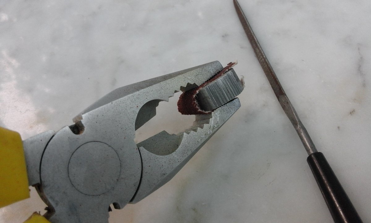

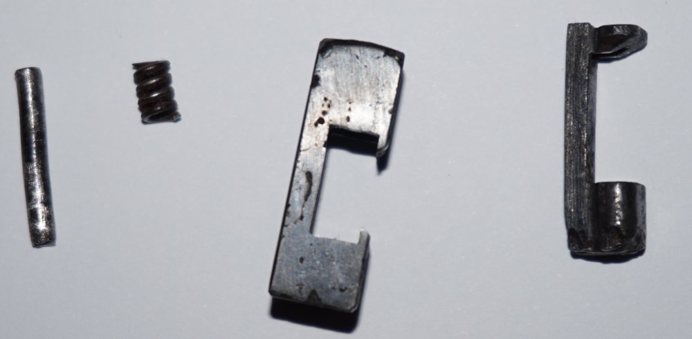

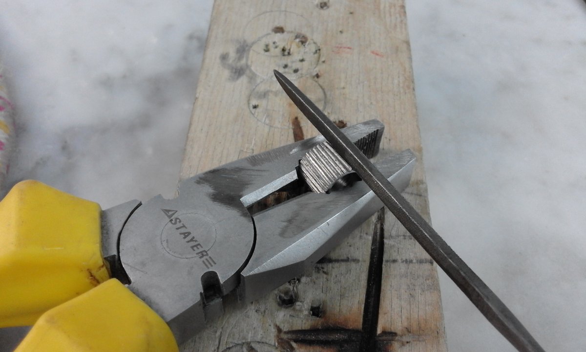

    Пока далеко не отошёл от темы по подгонке насечек. Каждые десять полосок проверяю расстояние по концам штангелем чтоб сошлось всё ровно.

    Удвоил линии, всё теми же надфилями. В основном использовался трёхгранный новый надфиль ( хоть чуть стёртый не сделает ровно такие мелкие линии).
    В общем я старался, работа на бис.

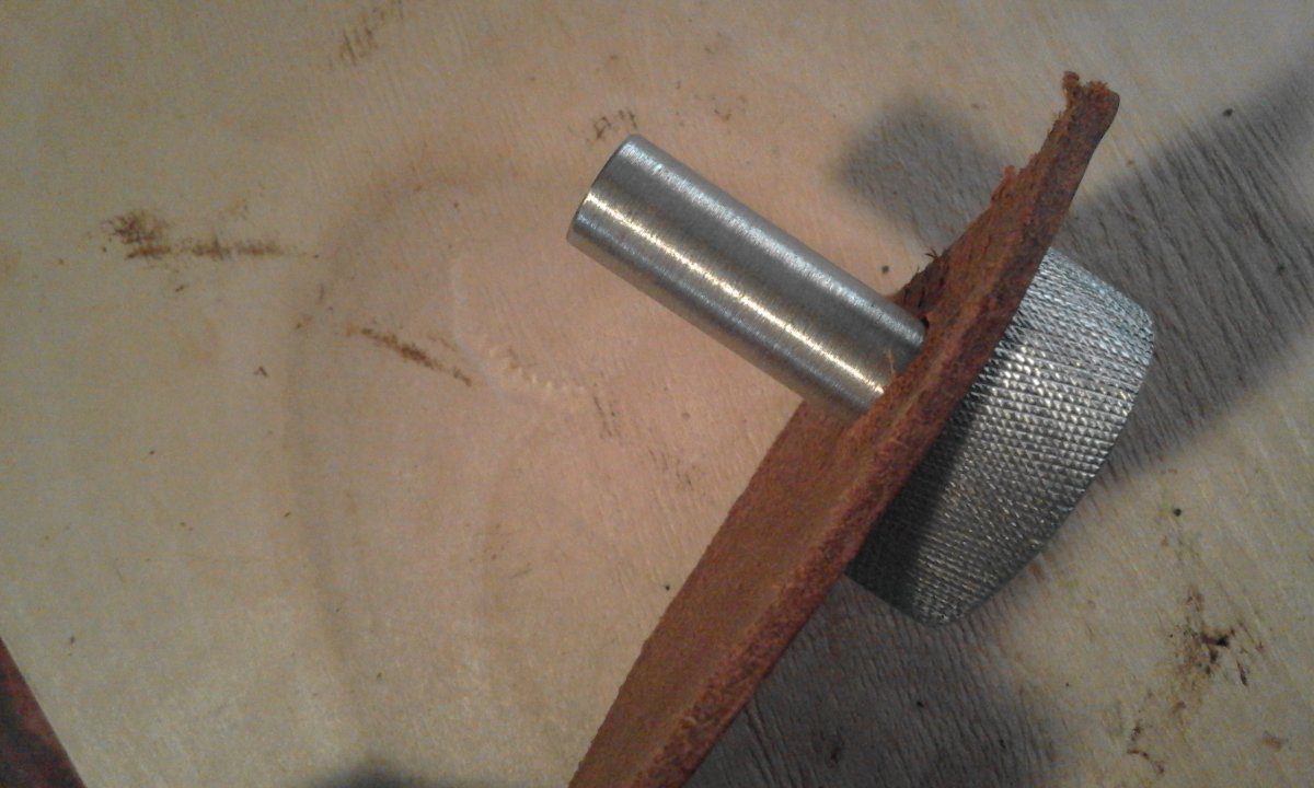

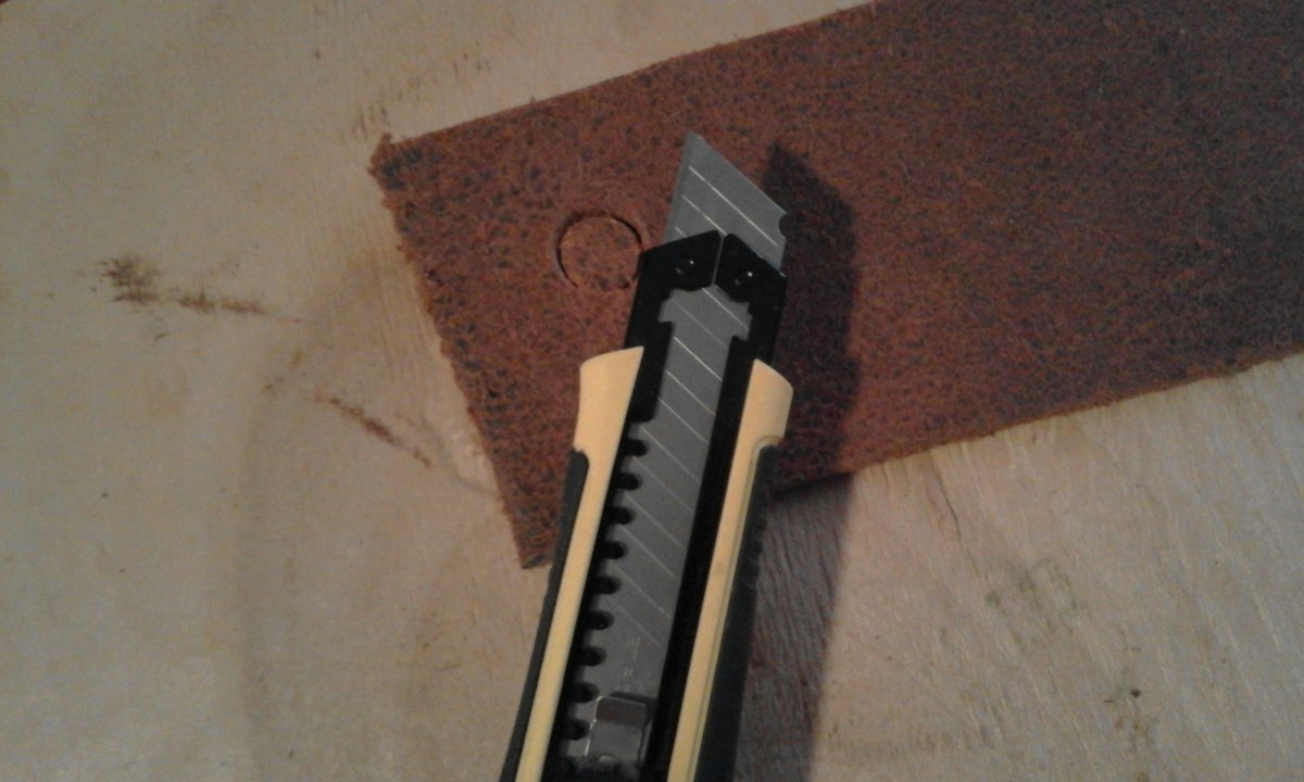

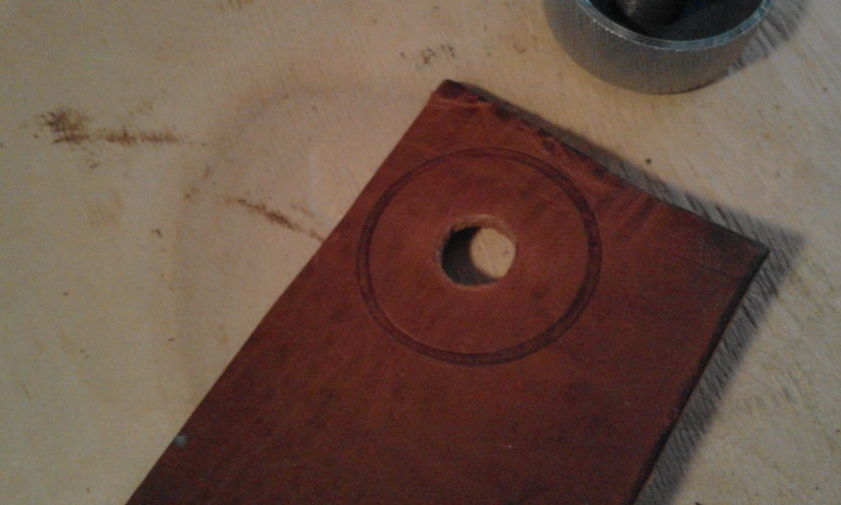

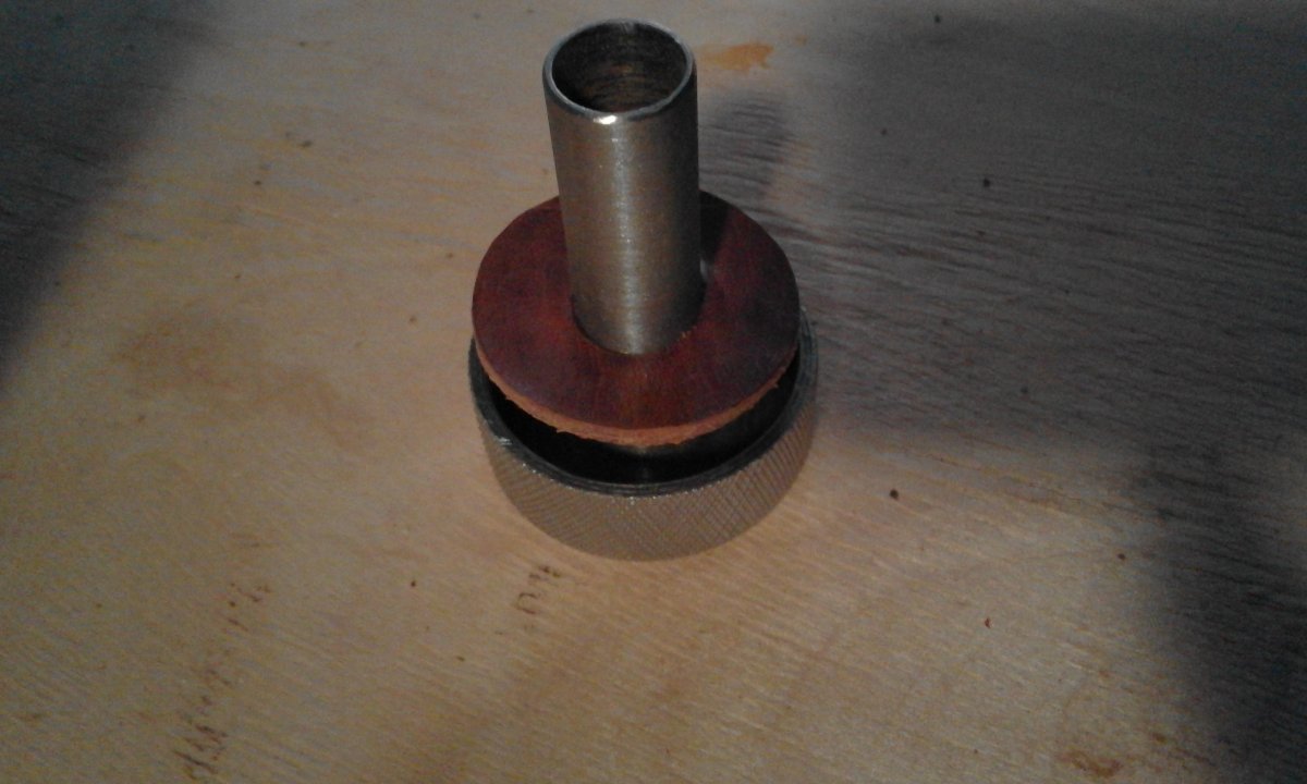

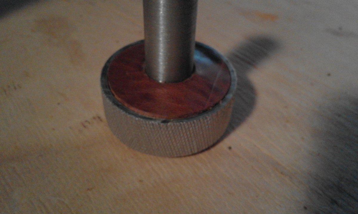

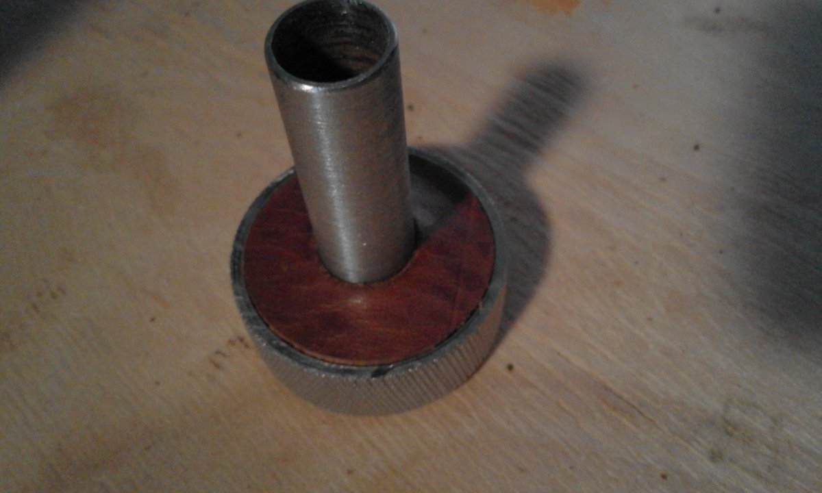

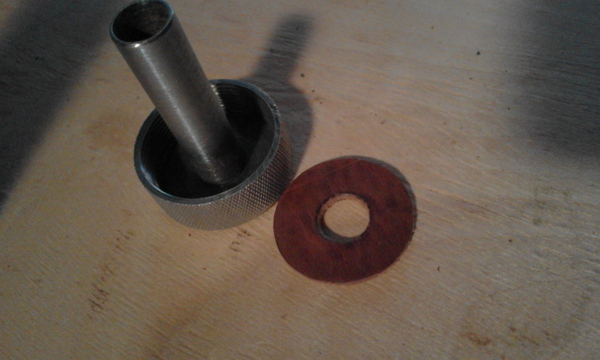

    Кожаная прокладка.
    Делал по факту, отжал торцом трубки форму маленького отверстия, вырезал.
    Просунул трубку через отверстие и отжал большой диаметр, вырезал по внутреннему следу.
    На финише чуть шлифанул срезы. На место установлю после воронения и смазки пробки, иначе тяжело будет снять прокладку, садится туго.
    Otto 663, БЛК, ALEKS81 та 5 іншим подобається це.

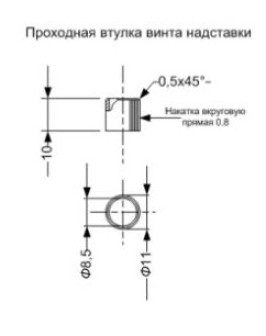

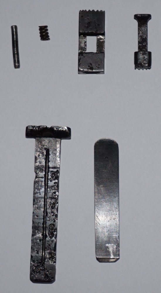

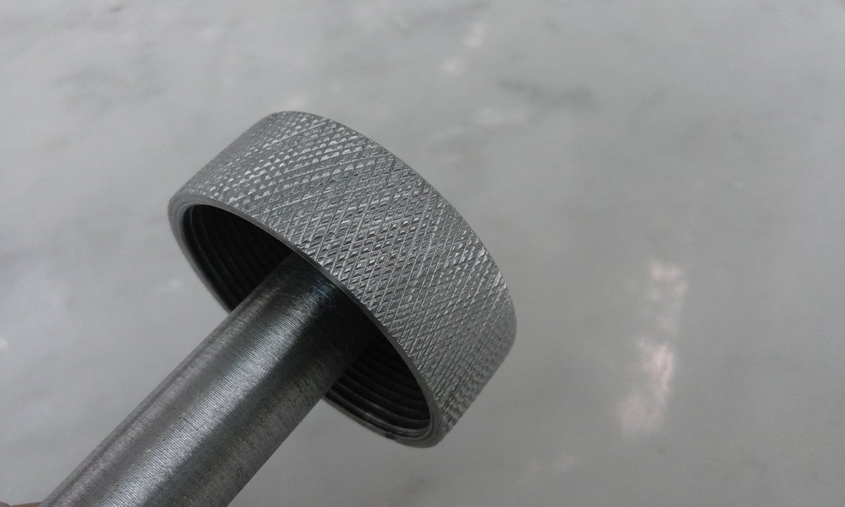

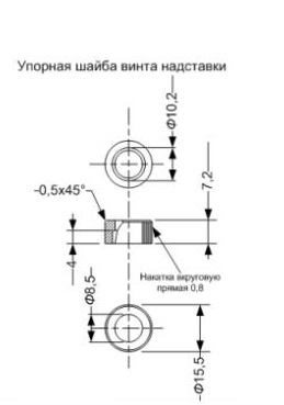

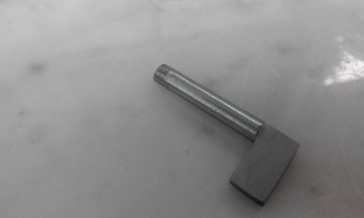

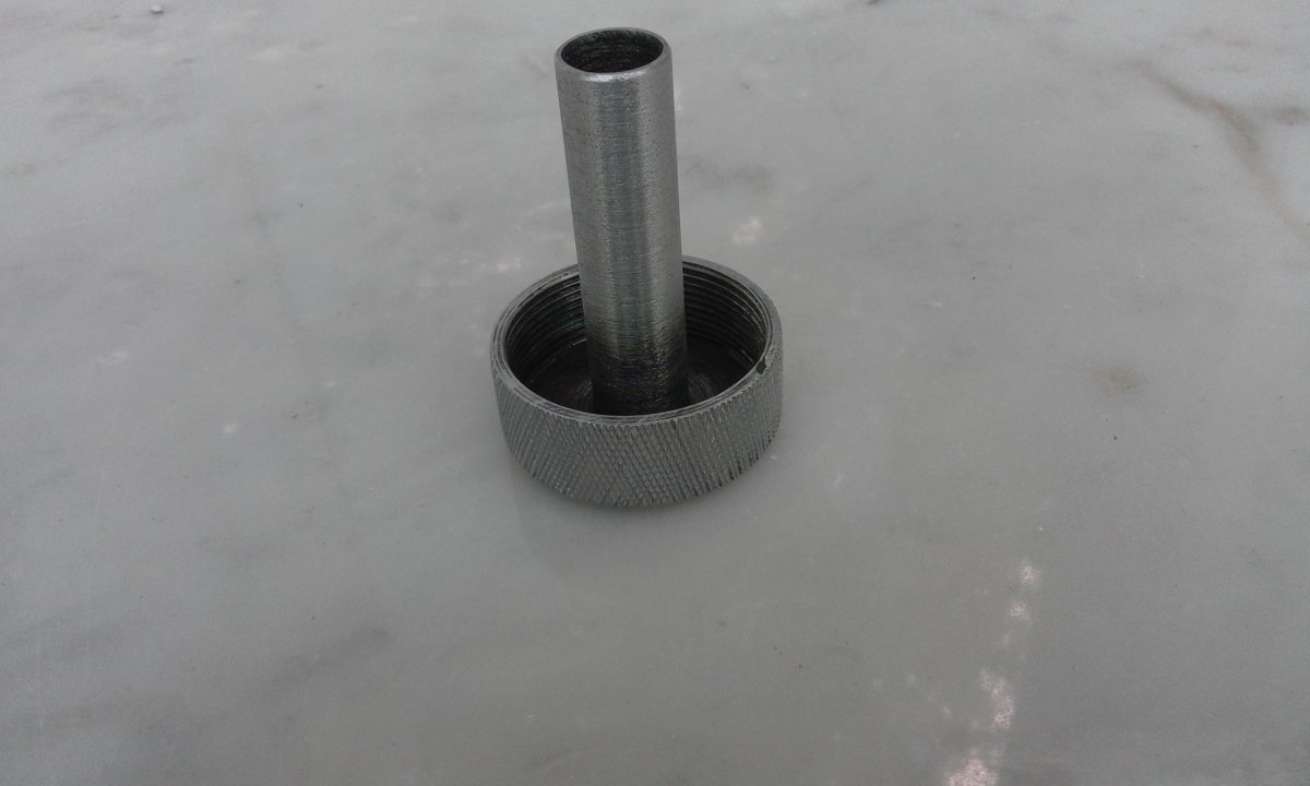

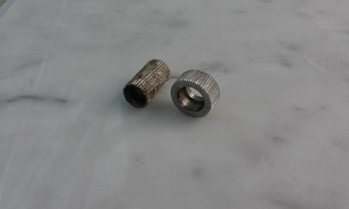

    Упорная шайба и втулки. Одна втулка в наличии, убитая но родная.
    Упорная шайба была сделана давно, только без накатки. Сделал накатку для полного комплекта.

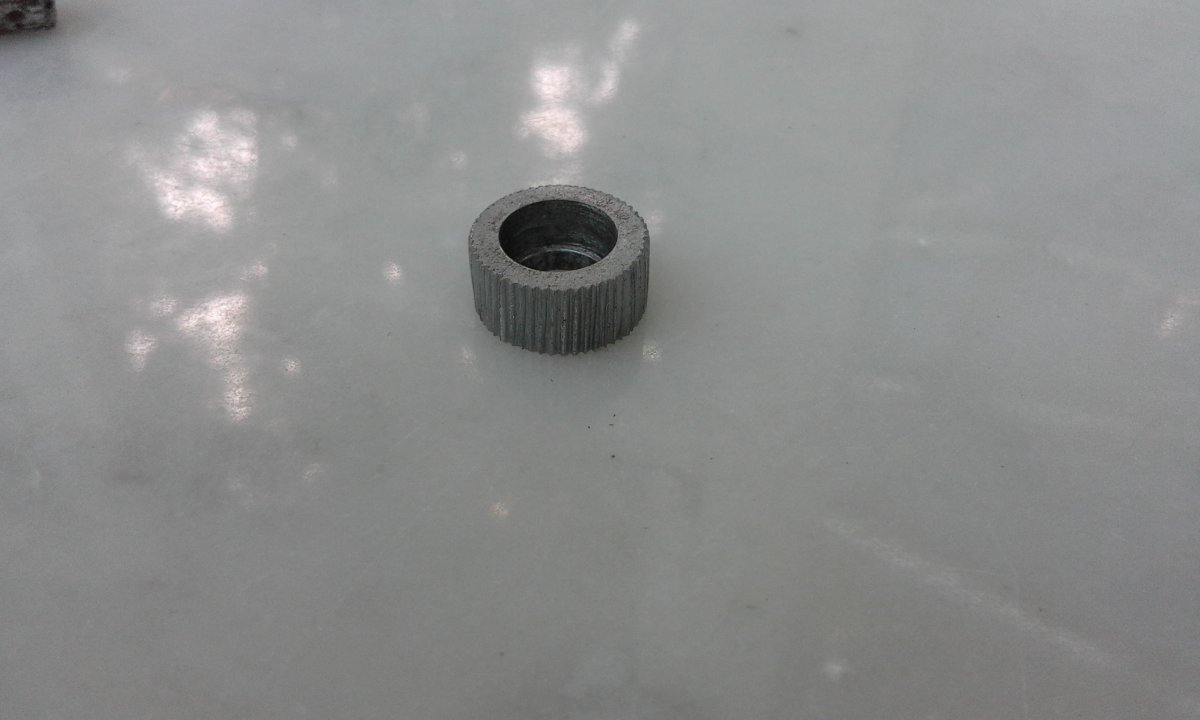

    Короткую втулку делал из прутка 12 мм. Подогнал в размер, просверлил отверстие 8.5мм. нарезал имитацию накатки.

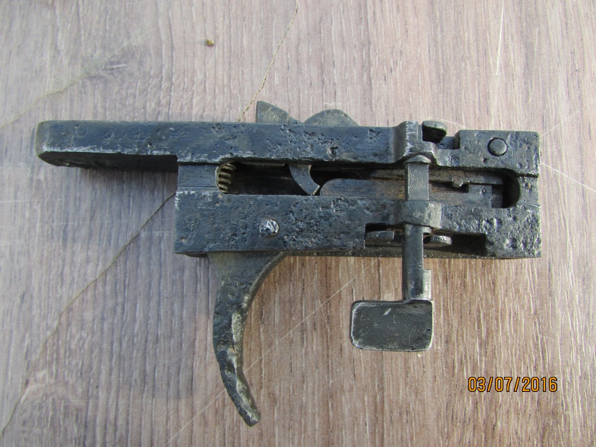

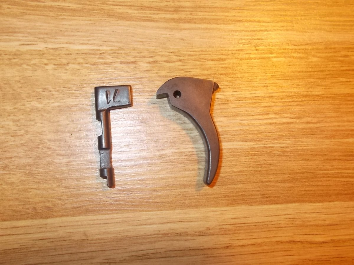

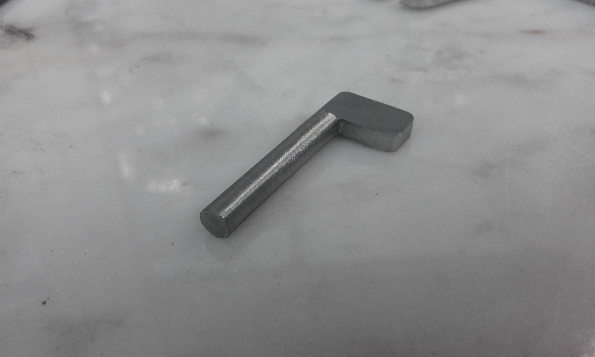

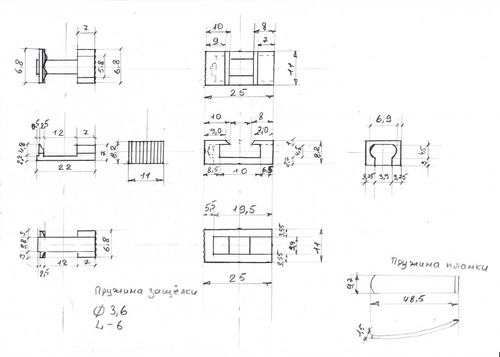

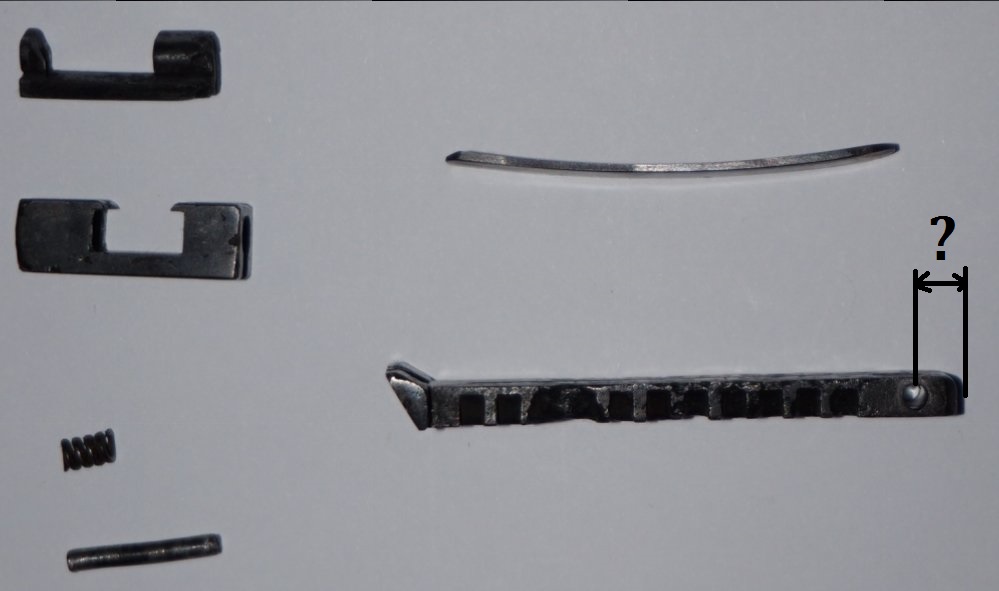

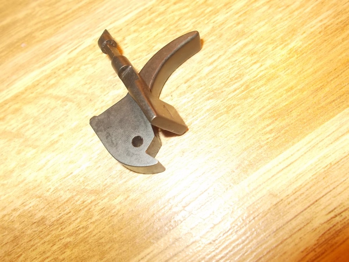

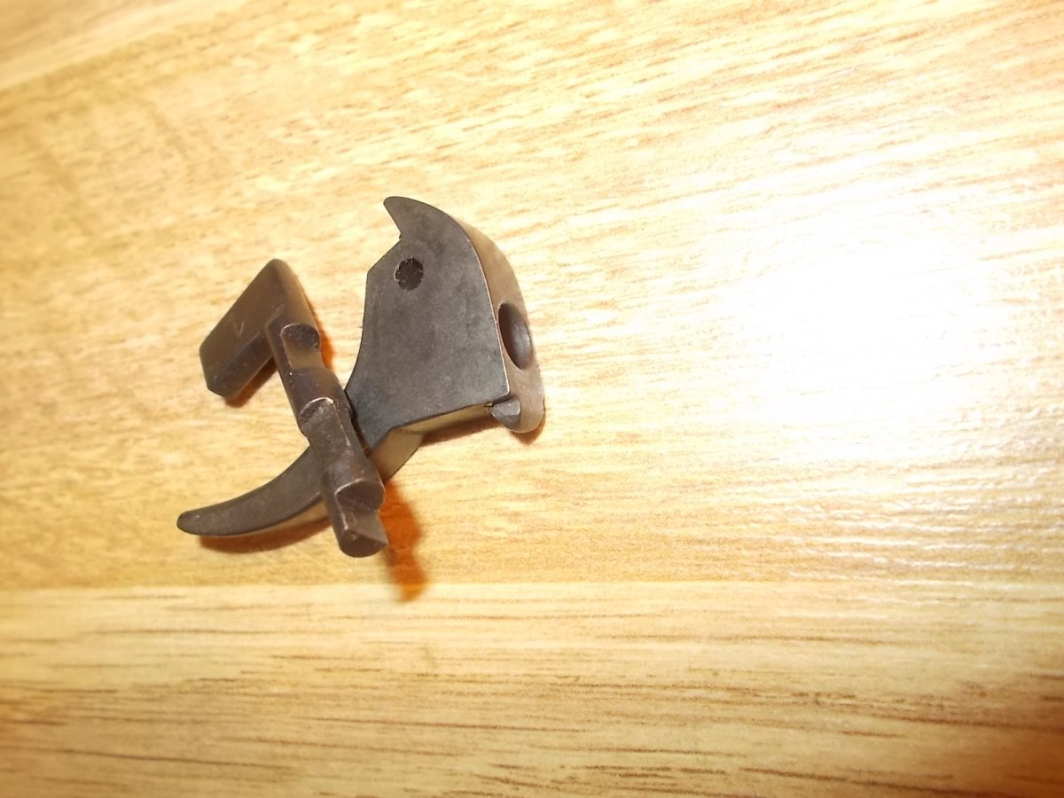

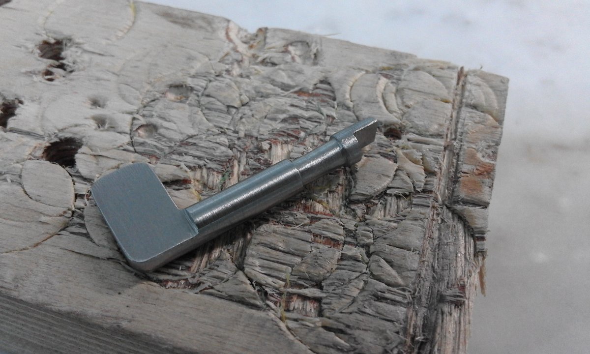

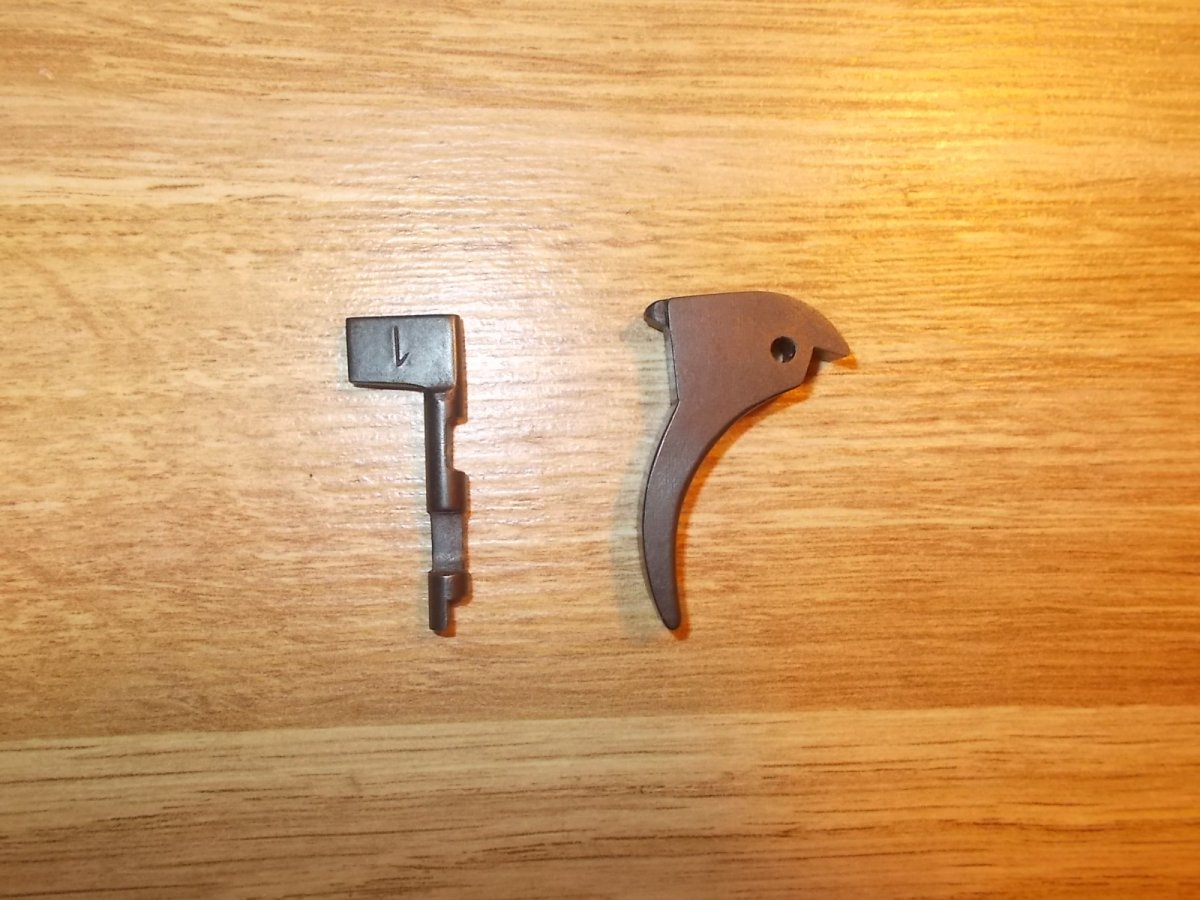

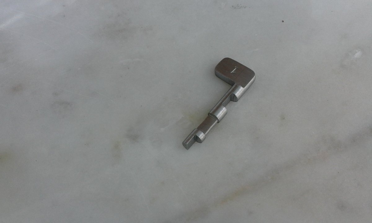

    Переводчик огня.

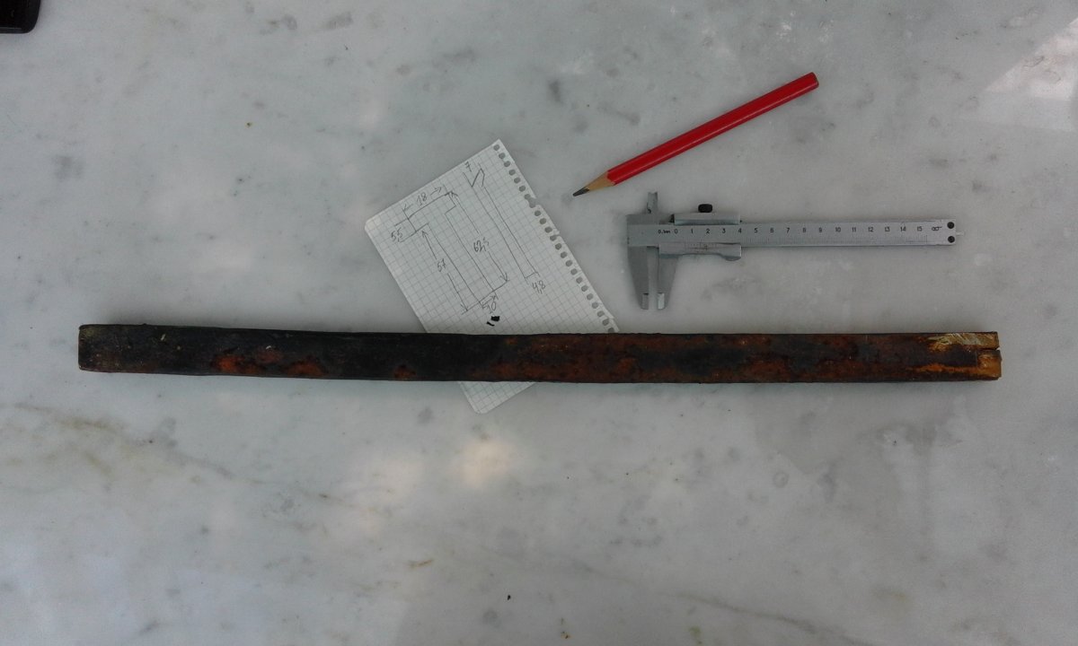

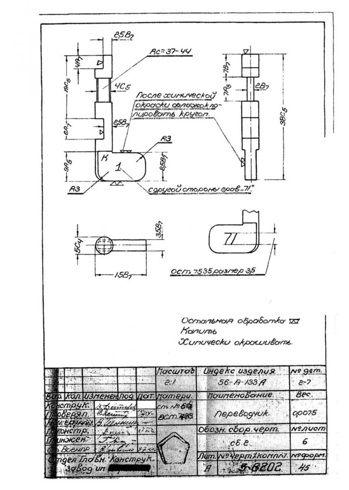

    Изучив проблему копаного ППД стало ясно что, найти переводчик копаный очень тяжело, складских просто не существует, новодельный и сам сделать могу.
    Перед работой над деталью, к чертежам для полной картины выбрал несколько фото.
    Otto 663, БЛК, Okrygenec1942 та 3 іншим подобається це.

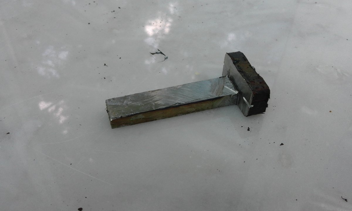

    Україна.

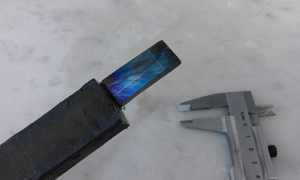

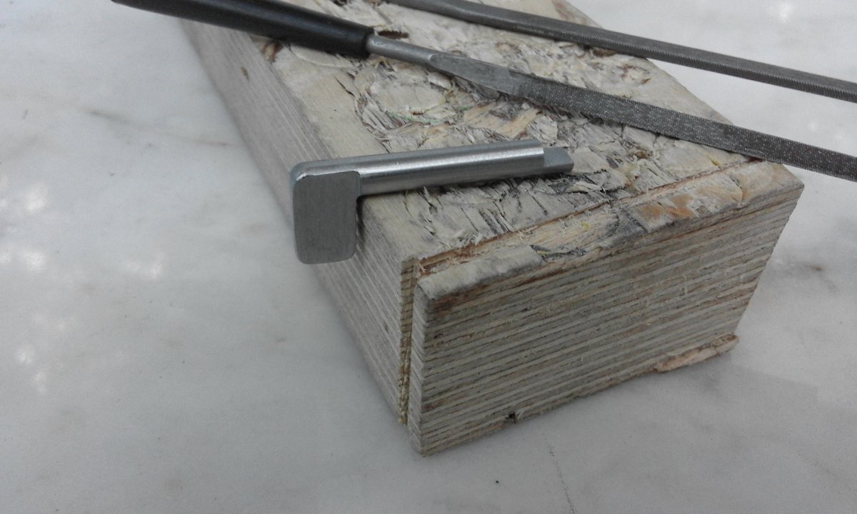

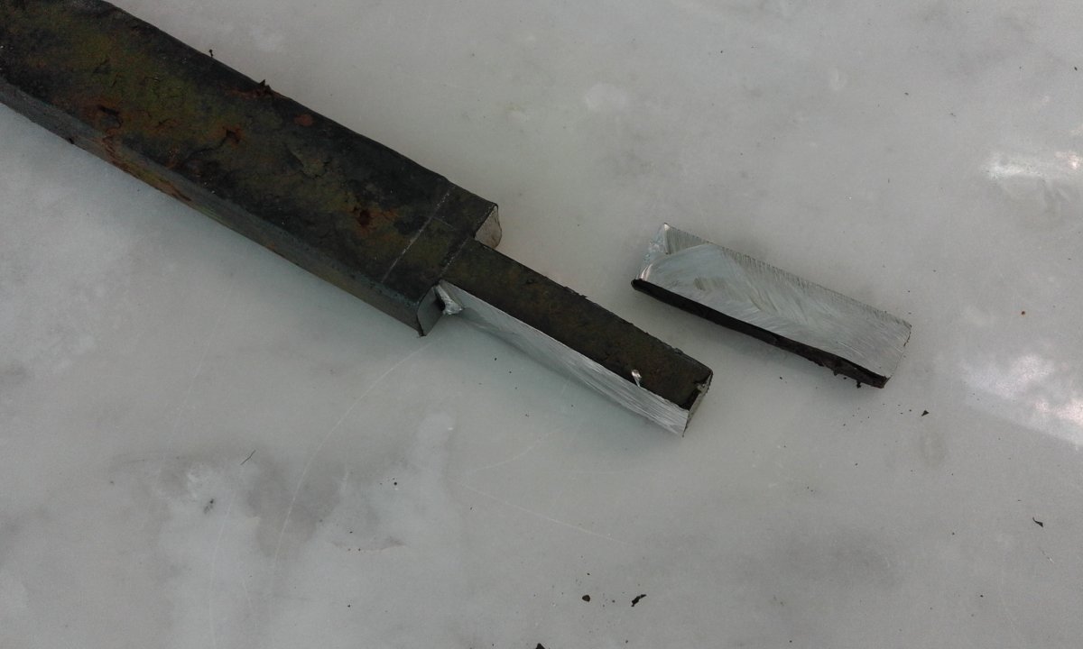

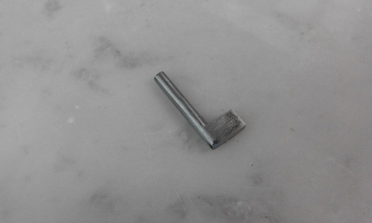

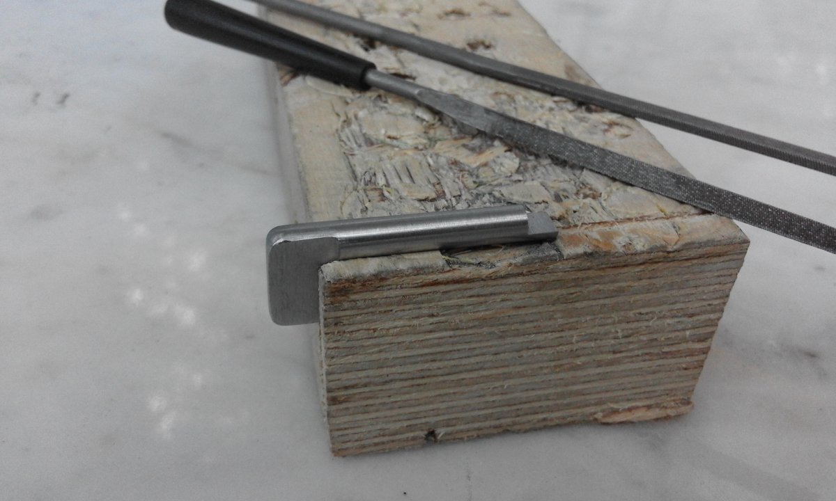

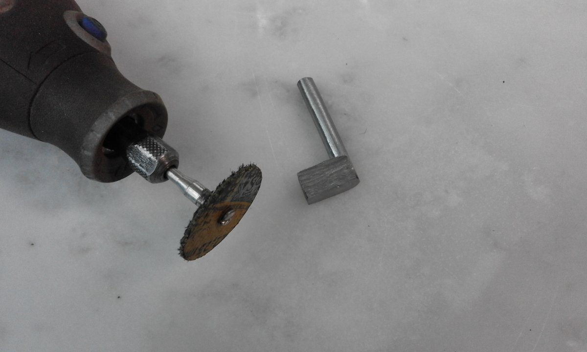

    Взял первую подходящую полосу, болгаркой вырезал грубую заготовку детали. Запас на разные плоскости около 0,5-1 мм.
    Otto 663, БЛК, RIHARD 77 та 2 іншим подобається це.

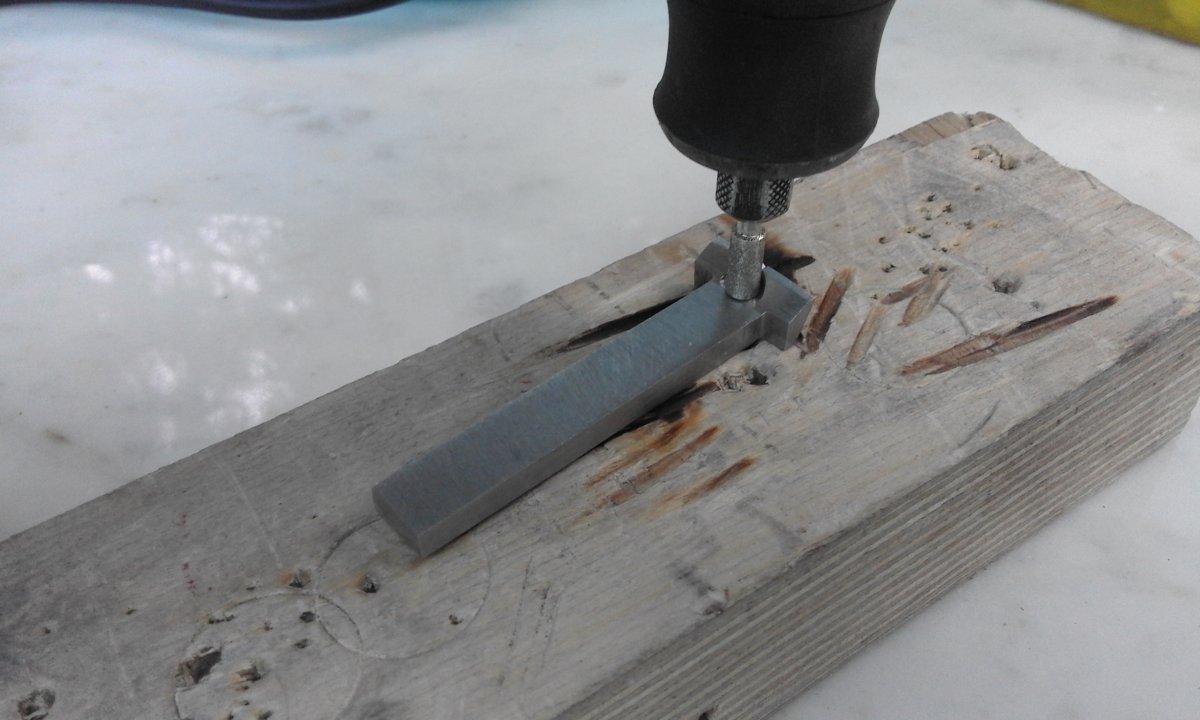

    Дальше снял лишний металл на самом флажке. Для начала дремелем и в точный размер подтянул надфилями.
    Otto 663, БЛК, ALEKS81 та 2 іншим подобається це.

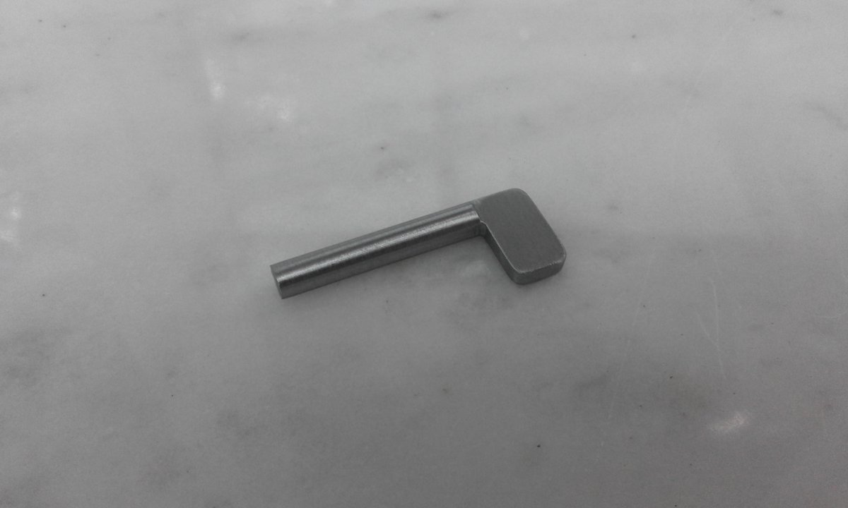

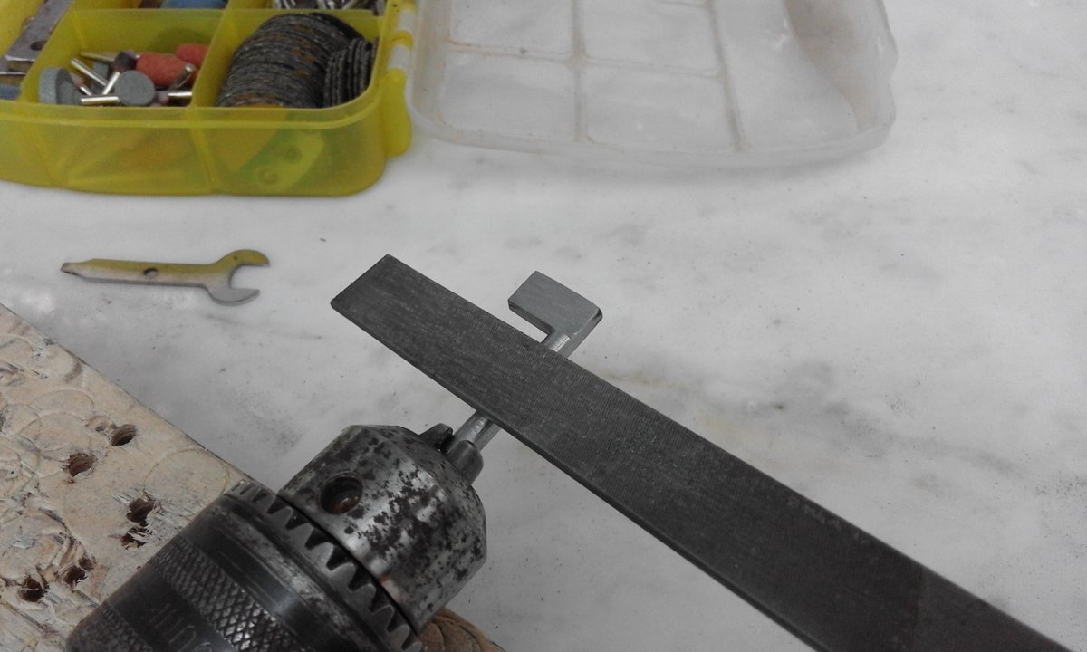

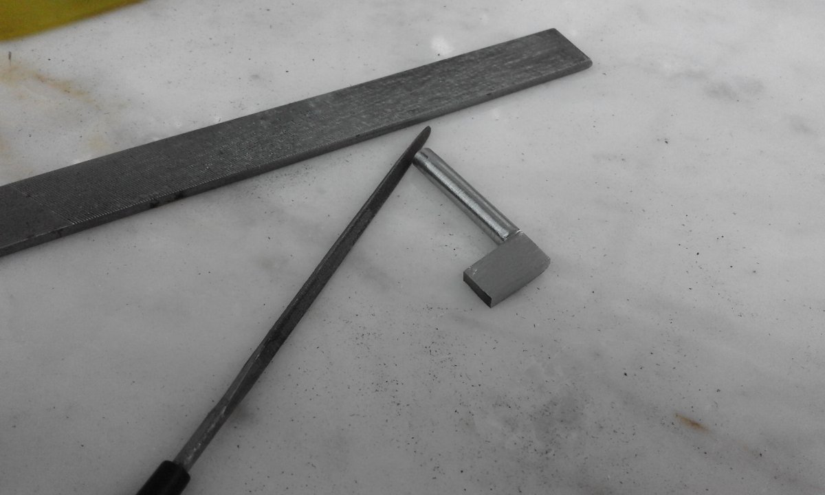

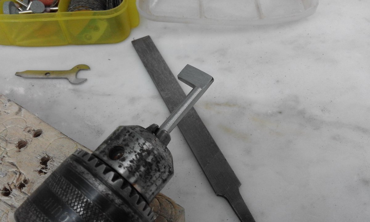

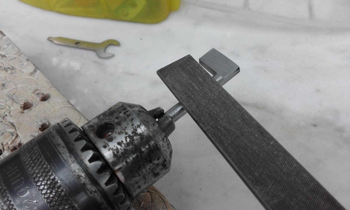

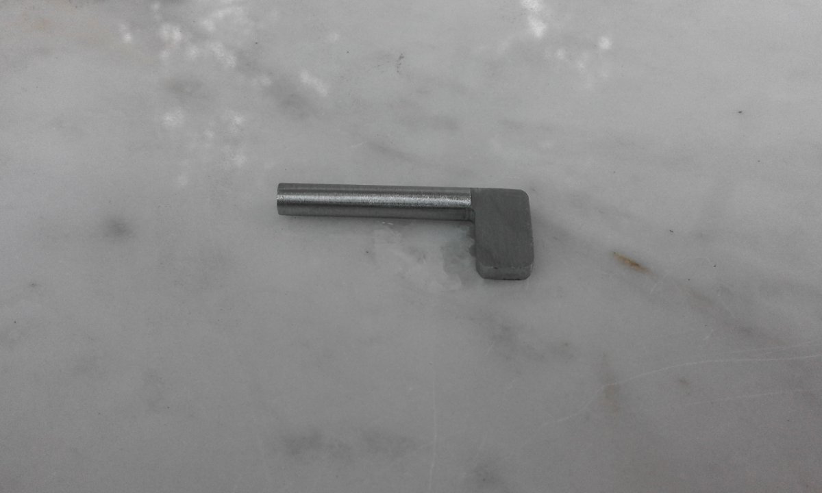

    Проточил для точности стойку, точил напильником на средних оборотах зажав деталь кончиком в патрон дрели. В дальнейшем осталось только проточить надфилем не проточенную часть.

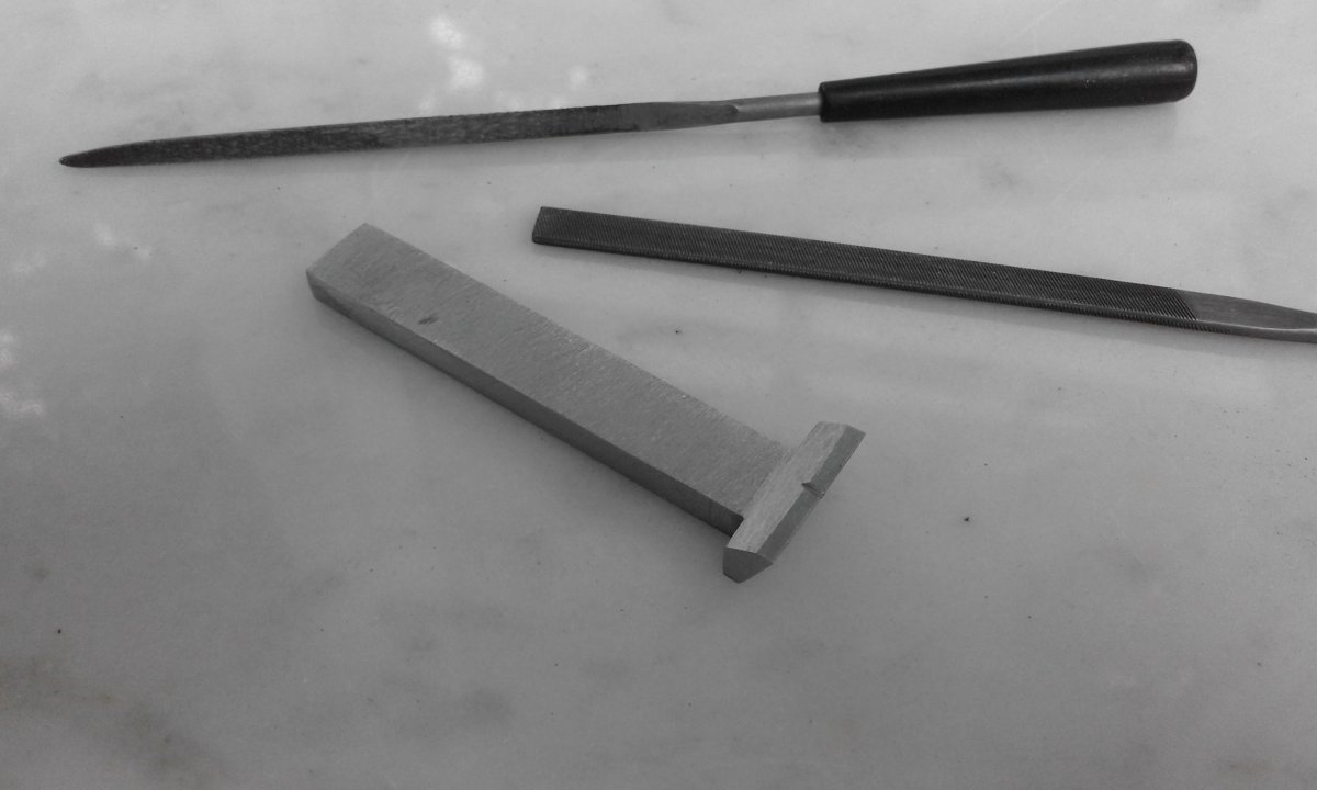

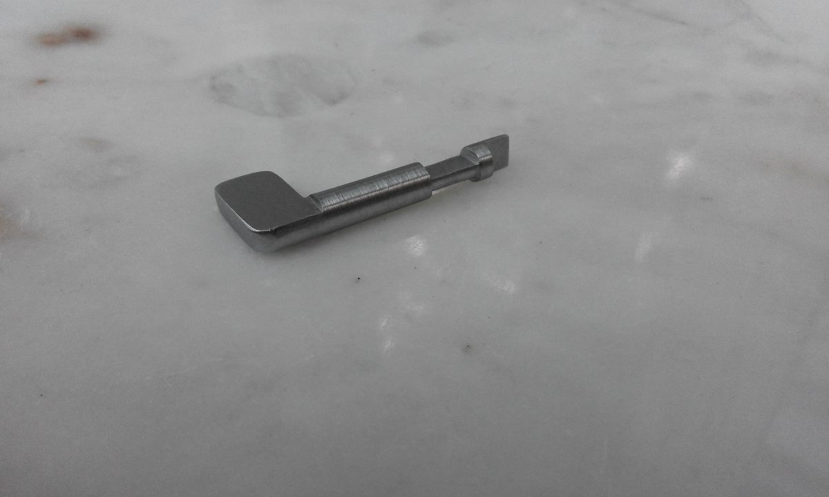

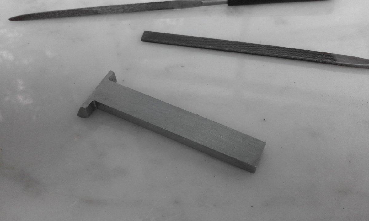

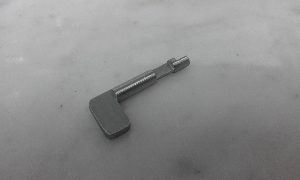

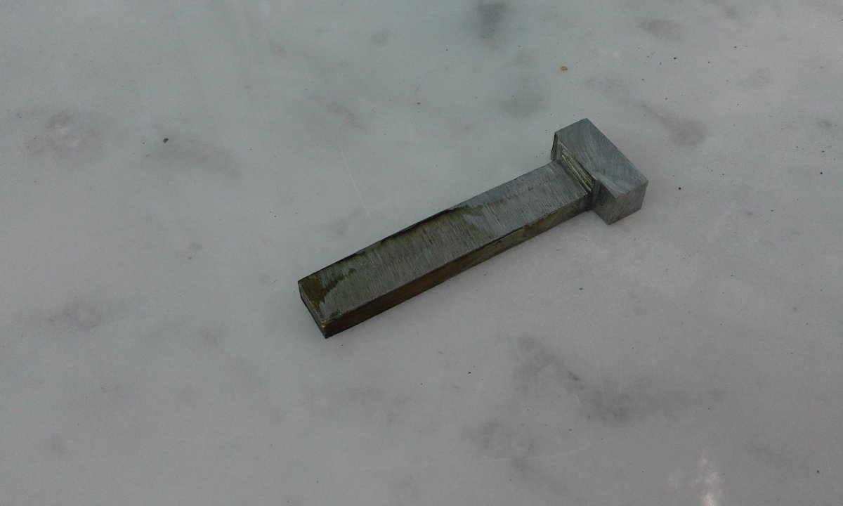

    Надфилями довёл заготовку к чистым её формам. Осталось нарезать пазы и набить цифры.

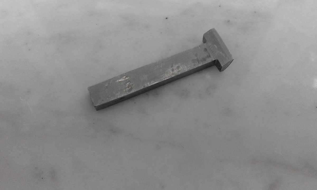

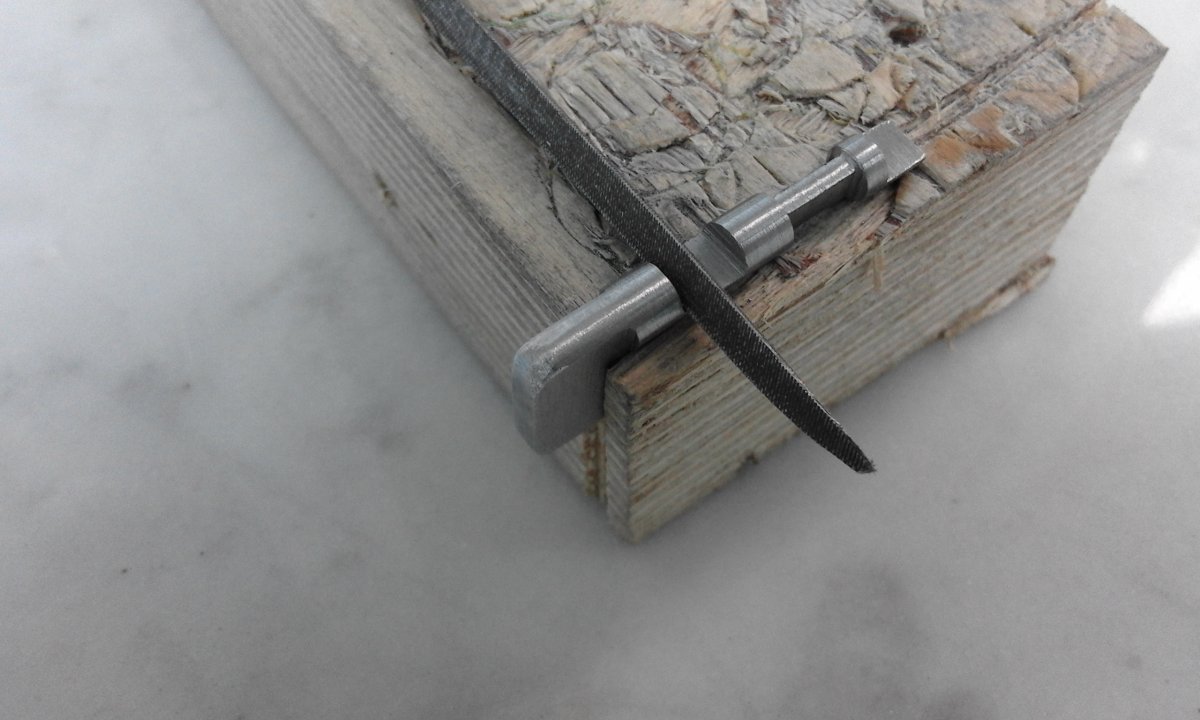

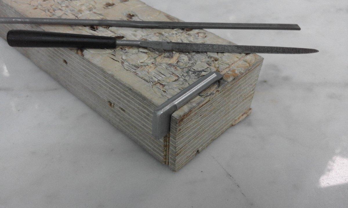

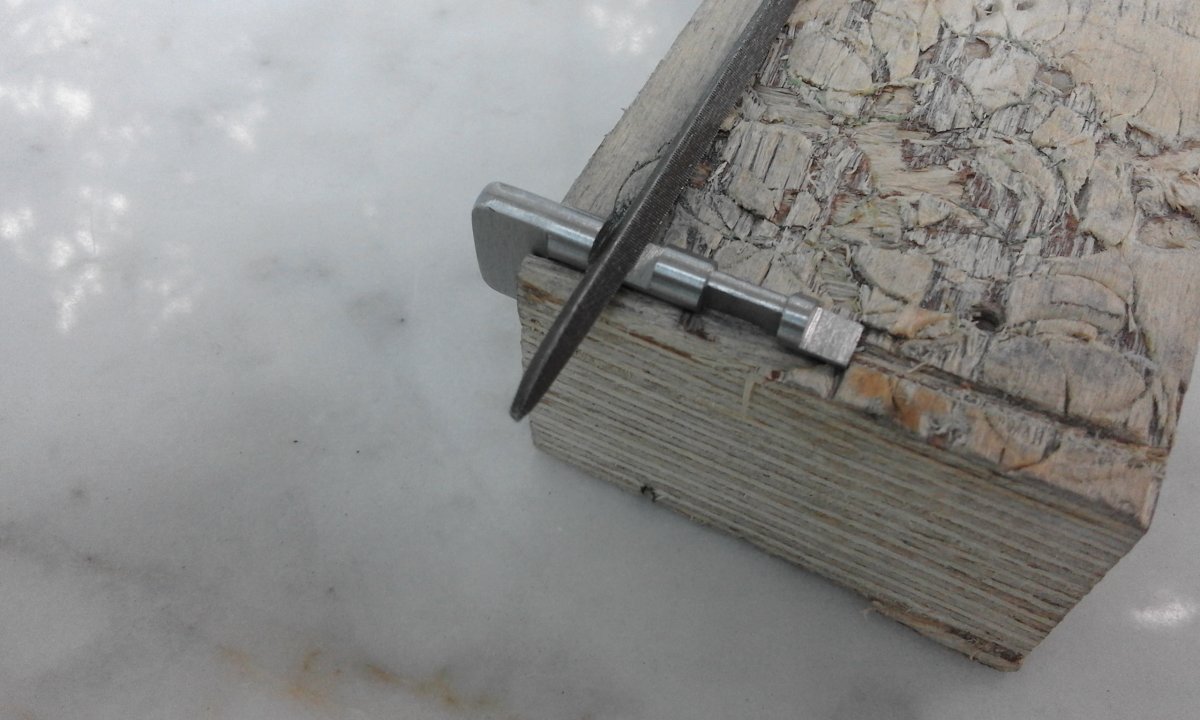

    Продолжил работу. По быстрому в бруске вырезал пазы с двух сторон, вставил заготовку и надфилем вырезал первый элемент согласно чертежа.
    Otto 663, БЛК, RIHARD 77 та 3 іншим подобається це.

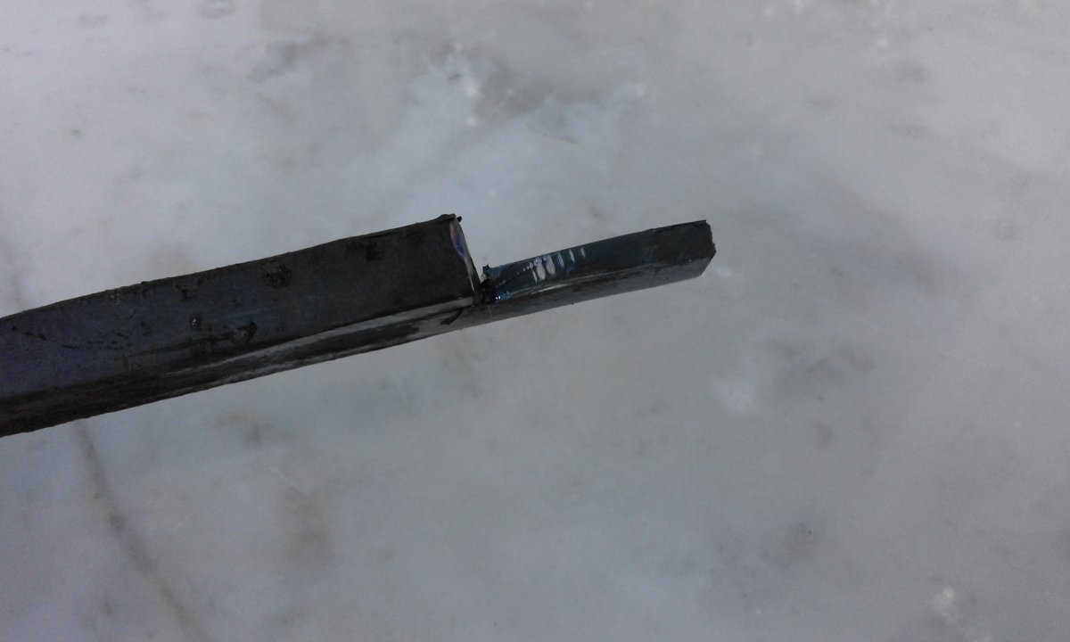

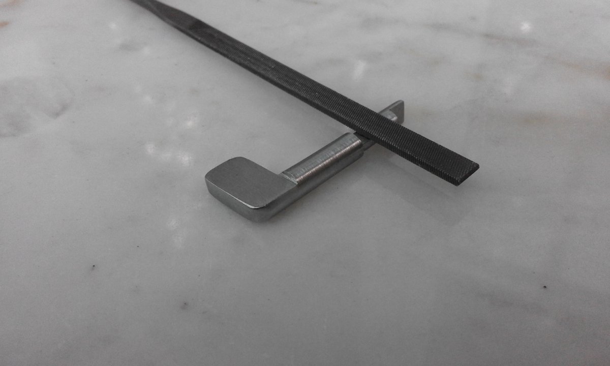

    Следующий элемент делал в два этапа. Первый этап, прошёлся по кругу сняв 1 мм в размер.
    Otto 663, БЛК, Andrej.An86 та 2 іншим подобається це.

    Следующий этап, спилил по сторонам в плоскости, всё в нужный размер.

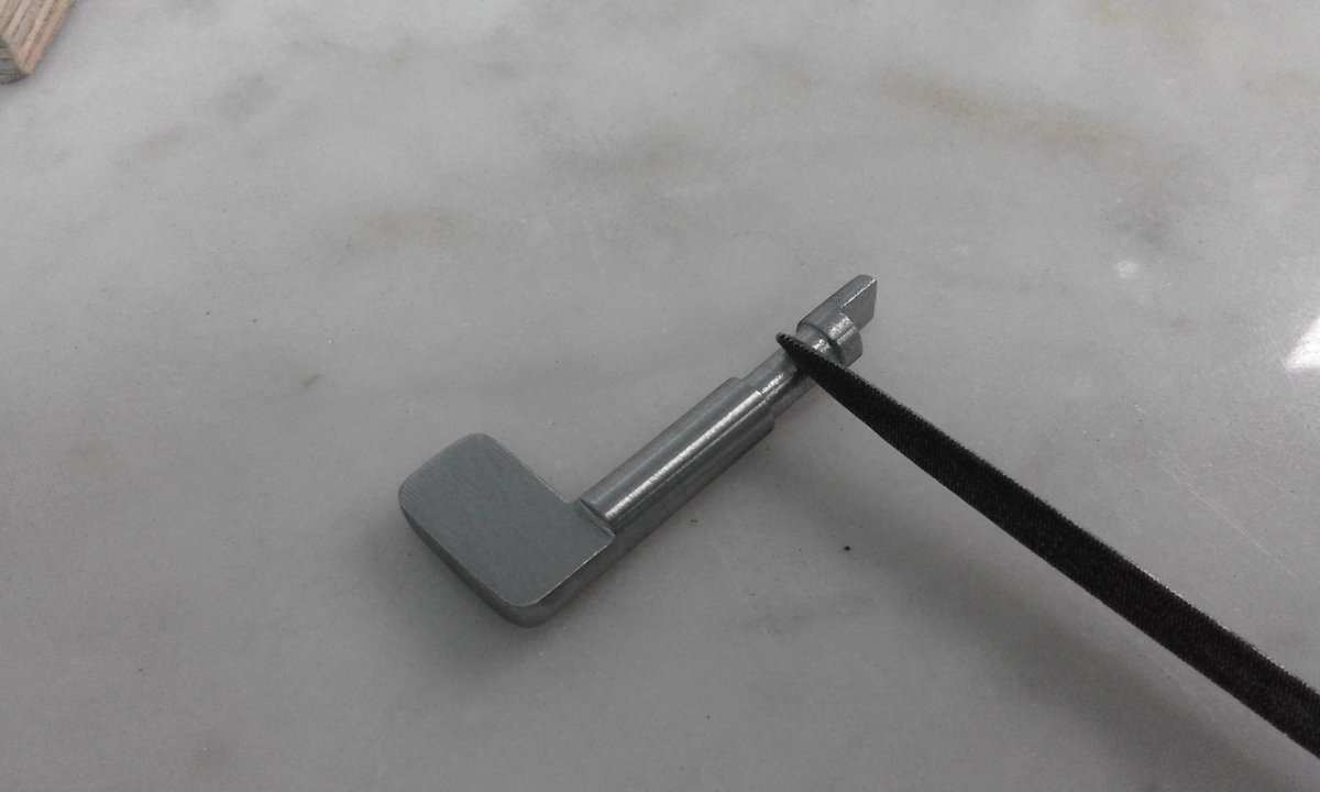

    Следующий элемент. Вставил заготовку в пазы на бруске и выпилил предпоследний элемент. Функциональность детали установлена.

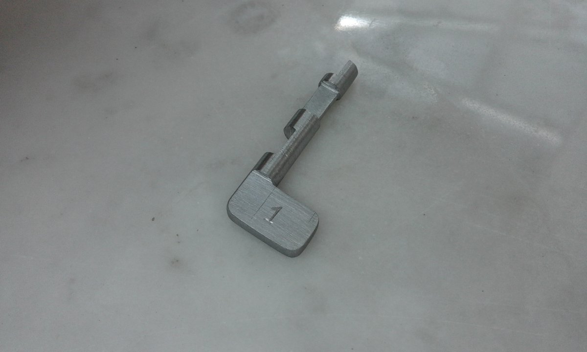

  15. 663
    663 ✠ Moderator
    17
    7.598
    Україна.

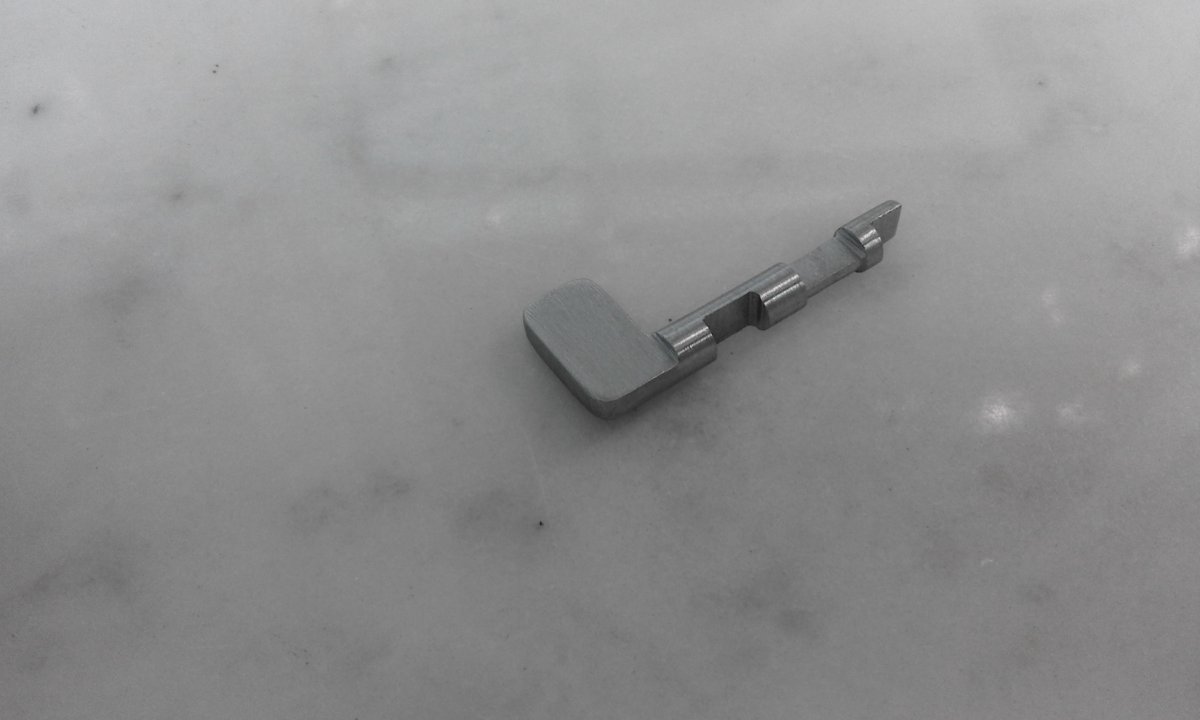

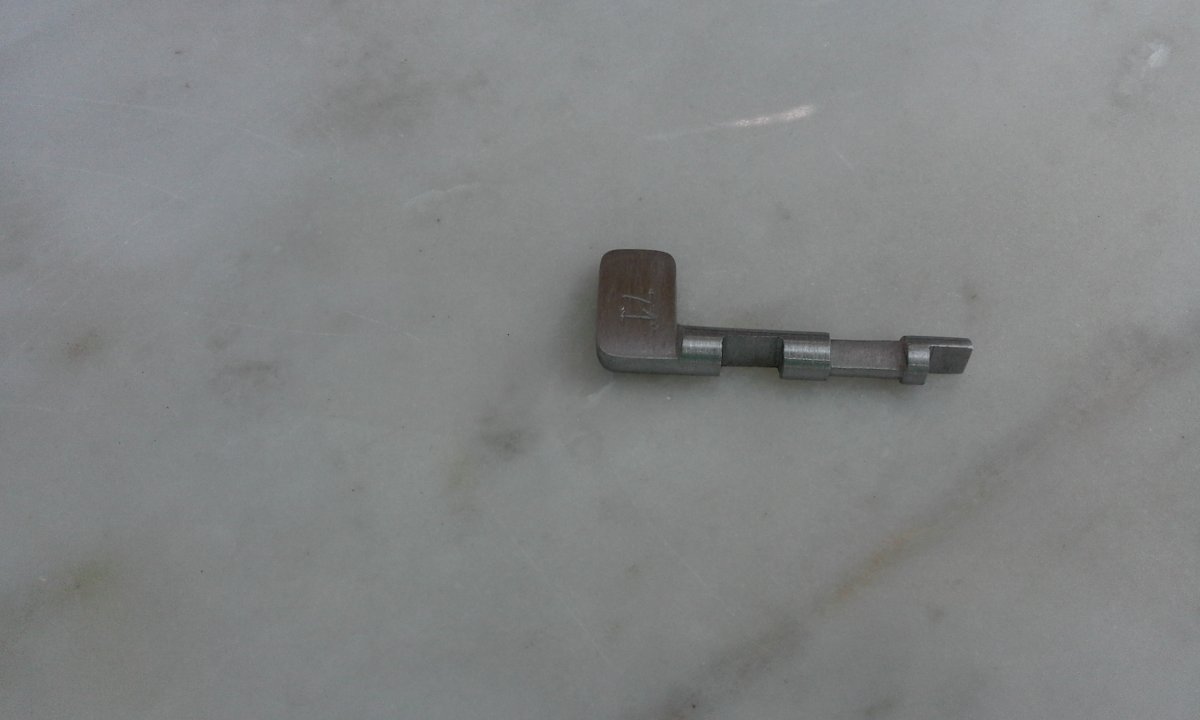

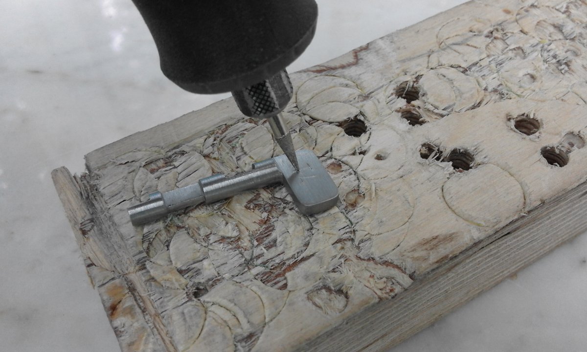

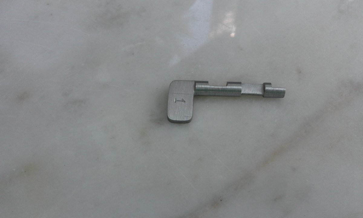

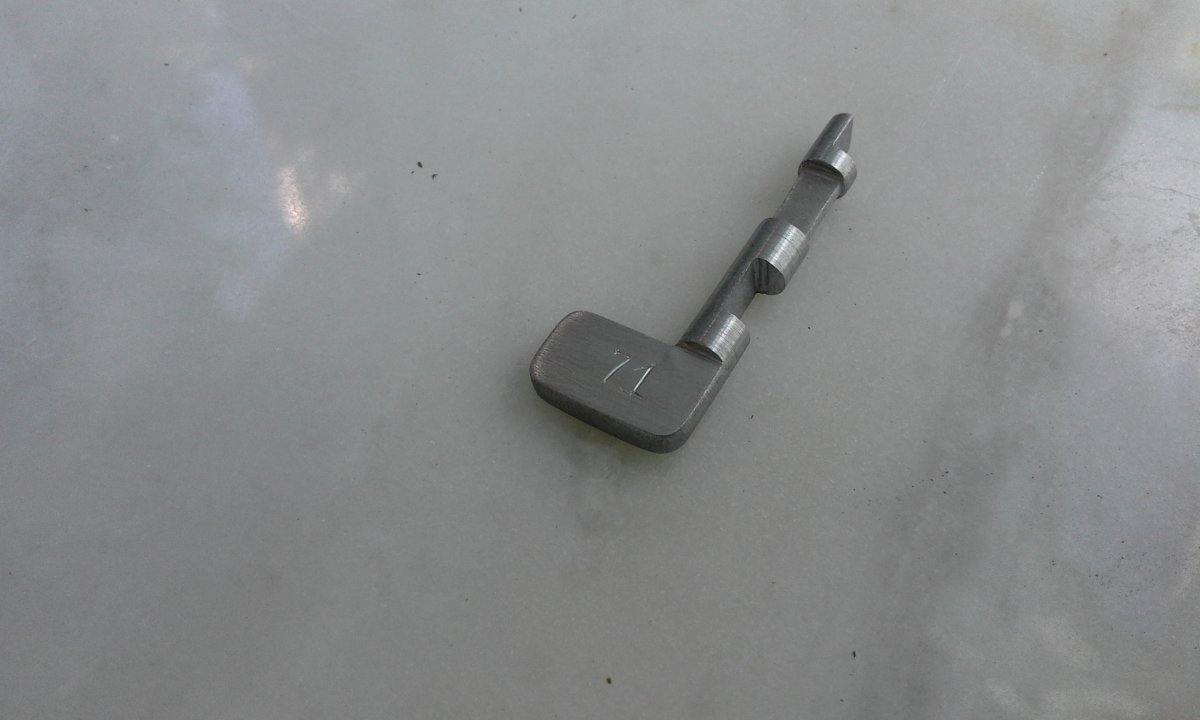

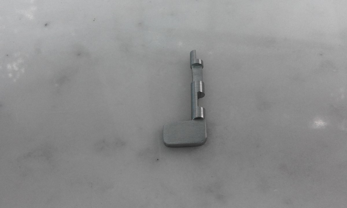

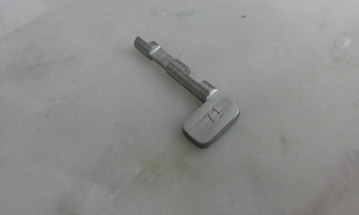

    Последний элемент переключателя,гравировка цифр. Размер согласно схемы 3.5 мм.
    Гравировку делал дремелем под острым углом, получилось с второй попытки. Первый рас сделал наклон и цифры получились с широкими линиями (не то) переделал. На жаль клейм 3.5 мм в наличии нет и пришлось выкручиваться.

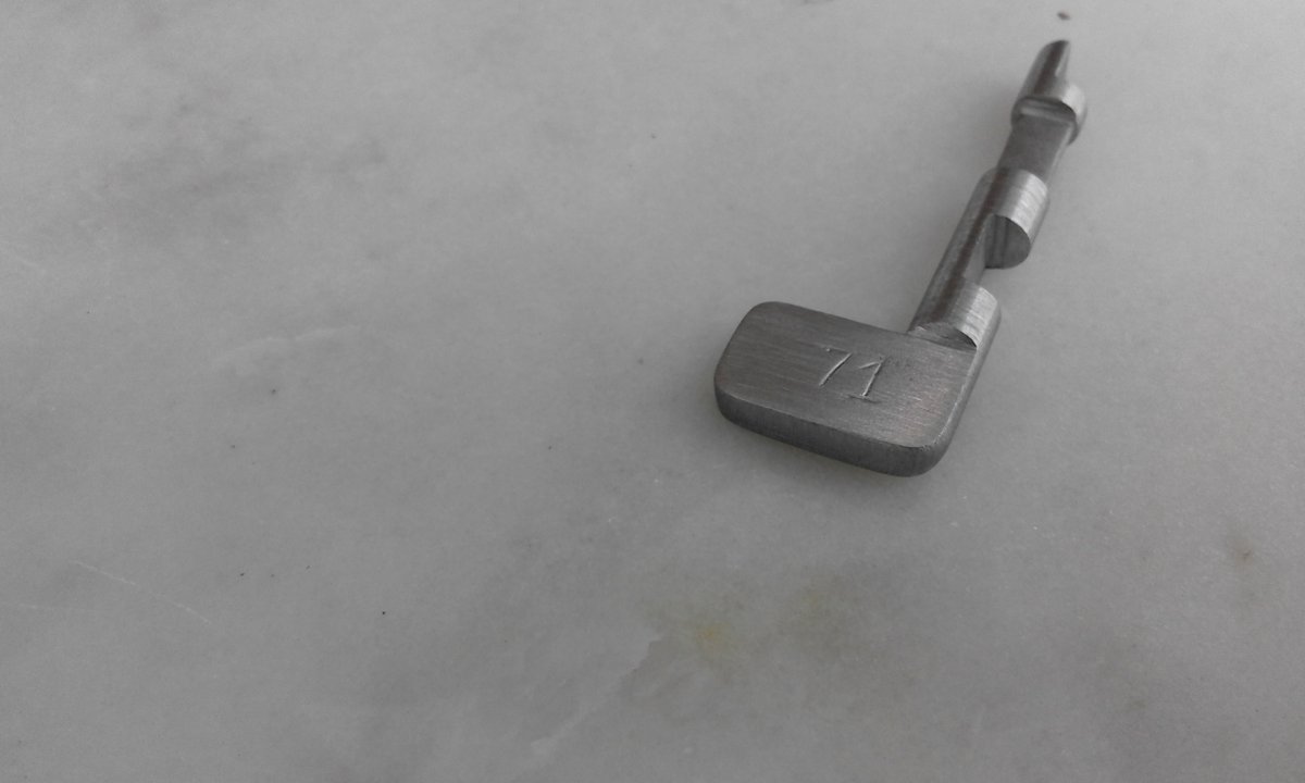

    Деталь на бис. Старался.
    Описано детально, для начинающих которым и я был. В поисках деталей месяцы ждал, находил и оказывалось цена кусалась, а оказывается всё просто при желании. Минимум инструмента и деталь готова.

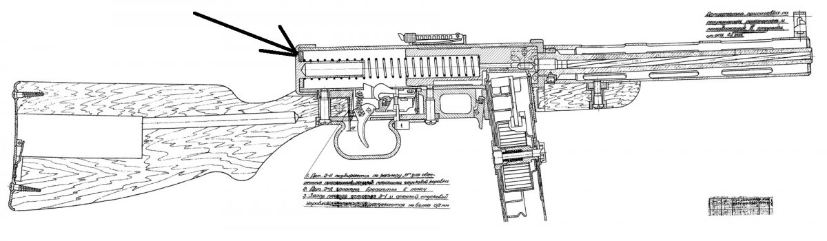

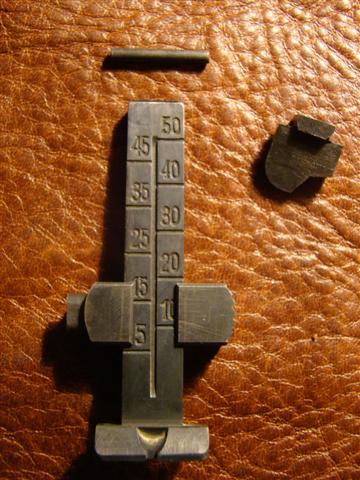

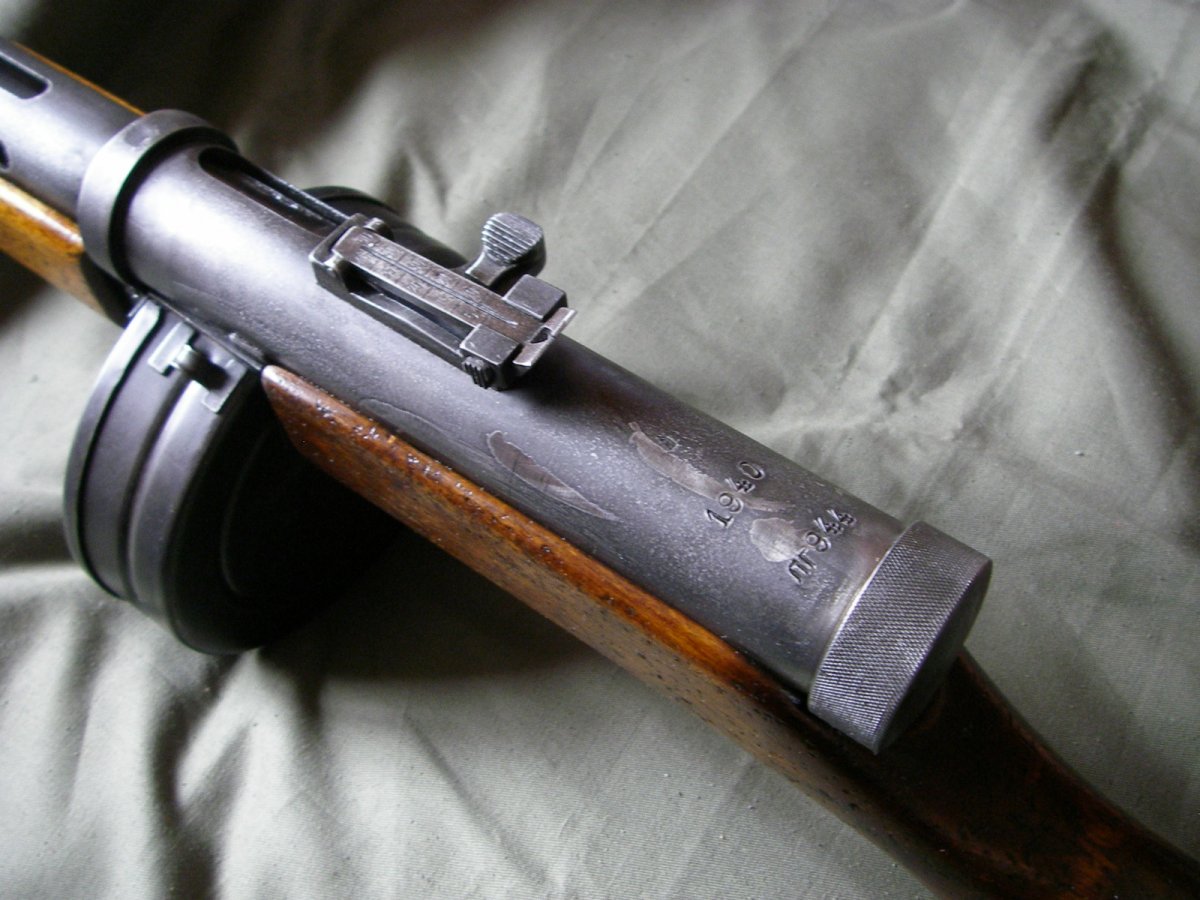

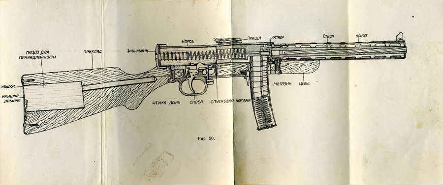

    В ходе работы над ППД нашёл интересный факт. Схема ППД 38 и ППД 40, отличие в кожаной прокладке. На самом деле такая разница или опечатка ?. На одной схеме прокладка упирается в раму а на второй диаметр её меньше и пробка упирается в раму.

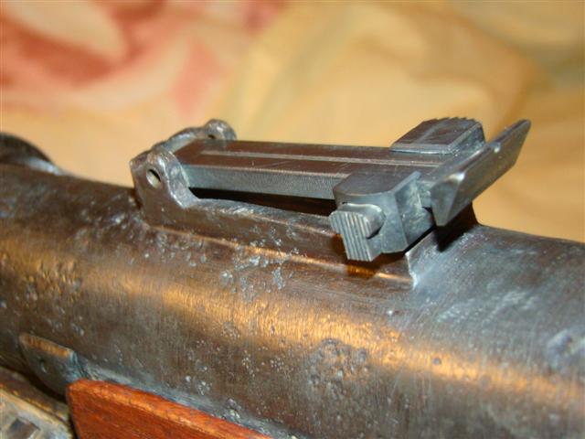

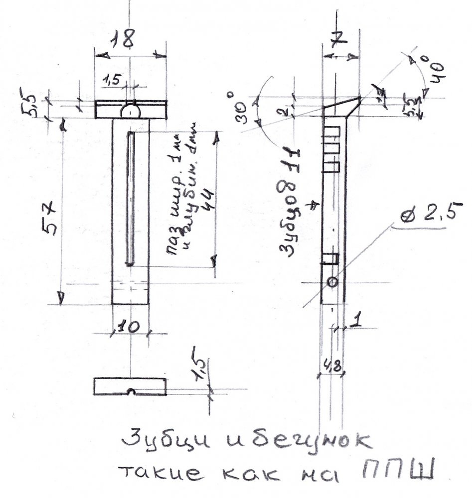

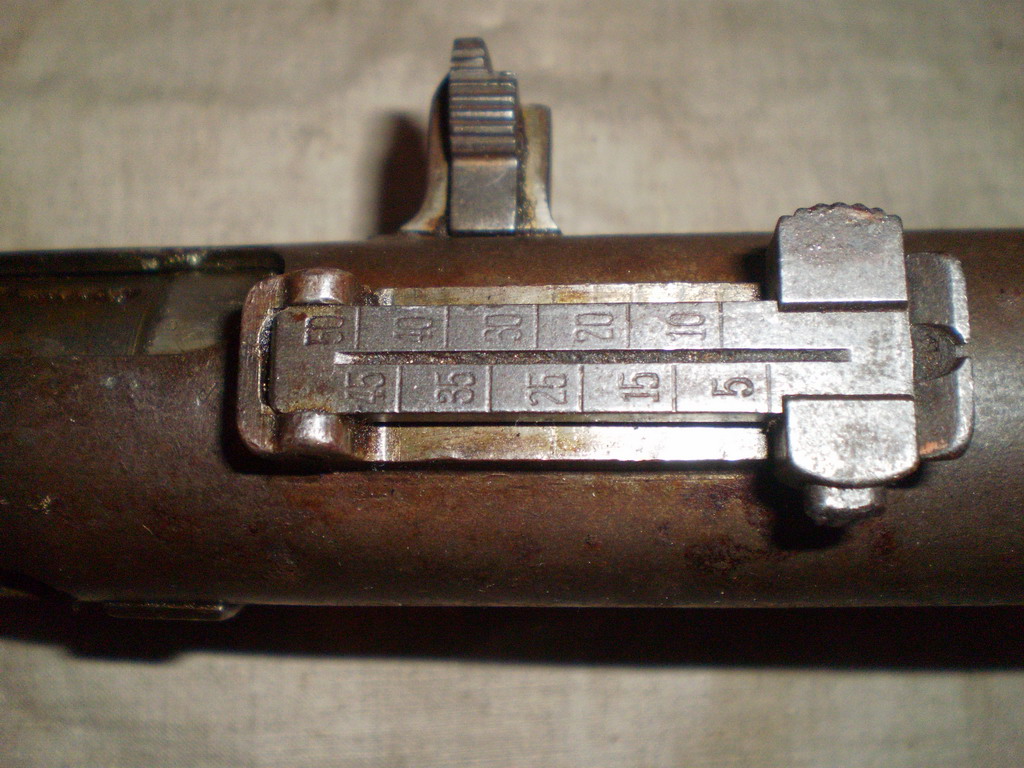

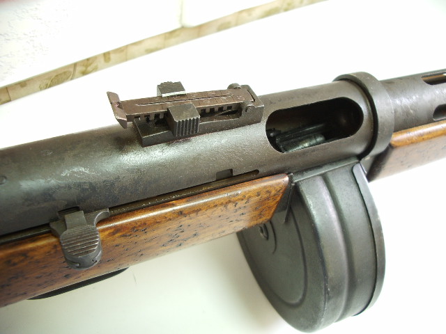

    Решил заняться прицельной планкой, верней мастерить с нуля. Схемы и фото уже кое какие подобрал а вот этот размер найти не могу. Может кто скажет ?.
    Otto 663, БЛК та Старий Похабич подобається це.
  19. 663
    663 ✠ Moderator
    17
    7.598
    Україна.
    Если есть у кого ответ на предыдущие два поста, прошу отозваться.
    Не смотря что есть непонятки с отверстием под ось, всё таки решил мастерить прицельную планку. При детальном изучении планки оказалось что их есть в двух основных вариантах. На всякие мелкие детали внимания на обращая.
    И так.
  20. 663
    663 ✠ Moderator
    17
    7.598
    Україна.
    Вариант один, с закруглёнными сторонами бегунка.
    Otto 663 подобається це.
  21. 663
    663 ✠ Moderator
    17
    7.598
    Україна.
    Вариант два, с прямыми сторонами бегунка.
  22. 663
    663 ✠ Moderator
    17
    7.598
    Україна.

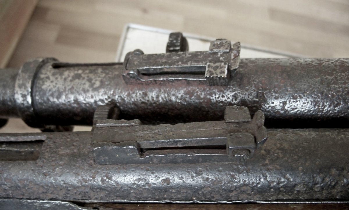

    Лично я выбрал вариант два. Честно говоря только по той причине что нашёл несколько фото с копаными прицелами. У меня ММГ ППД тоже коп.
    В работе буду использовать чертежи из темы. Далее всё детально и поэтапно.
    Otto 663 та БЛК подобається це.

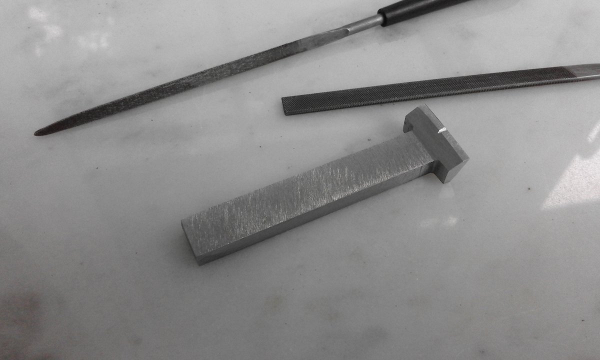

  23. 663
    663 ✠ Moderator
    17
    7.598
    Україна.

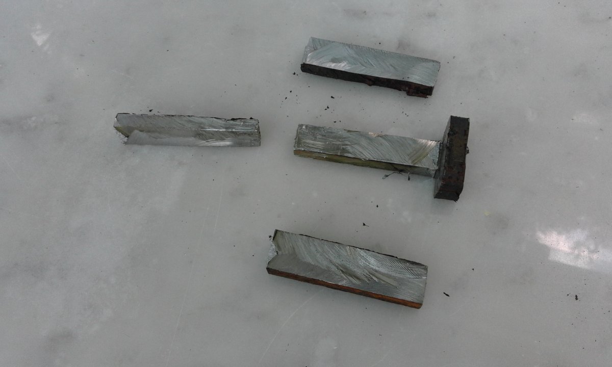

    Взял первый попавшийся кусок металла и вырезал грубую заготовку. Всё делалось только болгаркой.
    Otto 663, БЛК, Andrej.An86 та ще 1-му подобається це.
  24. 663
    663 ✠ Moderator
    17
    7.598
    Україна.
    Следующий этап, более точная подгонка болгаркой.
    Otto 663, БЛК, RIHARD 77 та ще 1-му подобається це.
  25. 663
    663 ✠ Moderator
    17
    7.598
    Україна.
    Более точная подгонка напильником и надфилями. Подогнано с запасом не более 0,3 мм. Практически оставлен запас только на полировку.
    Otto 663, БЛК, Старий Похабич та ще 1-му подобається це.

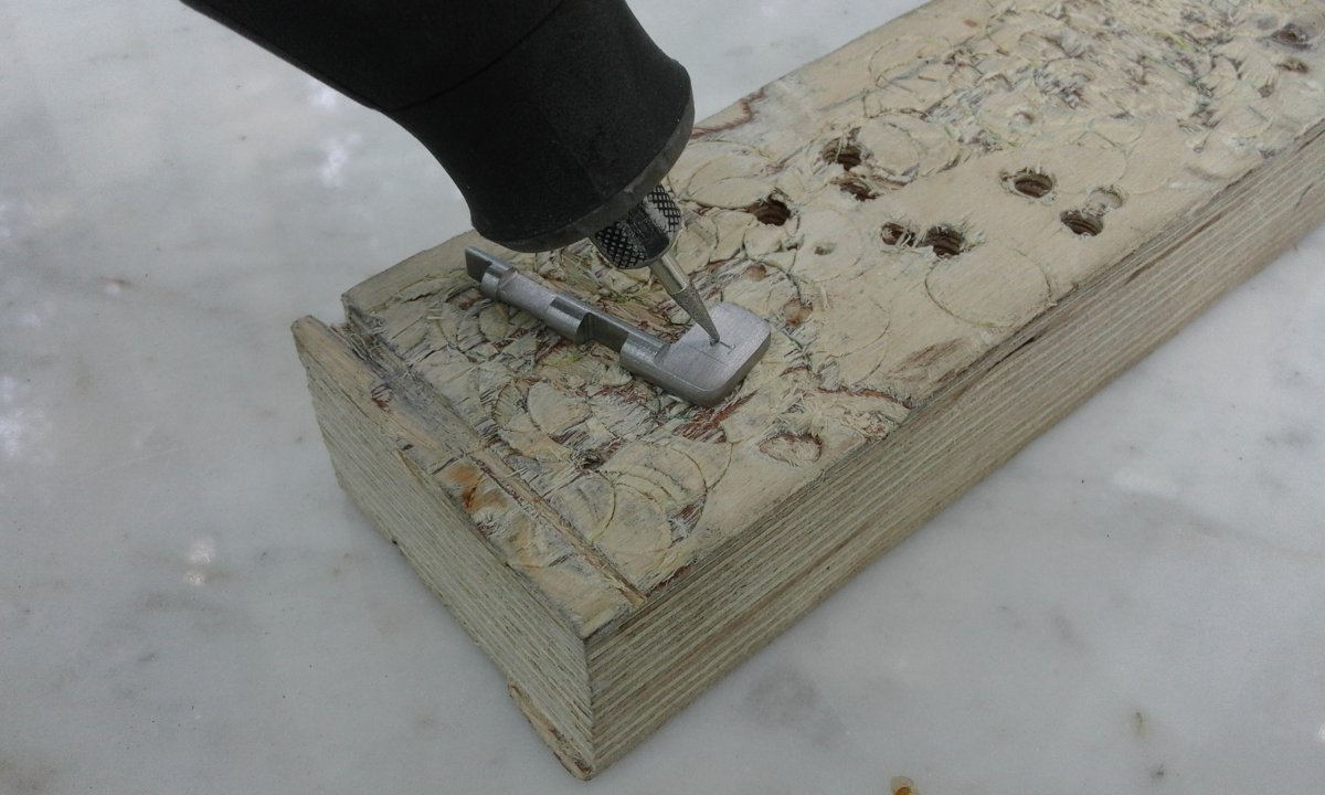

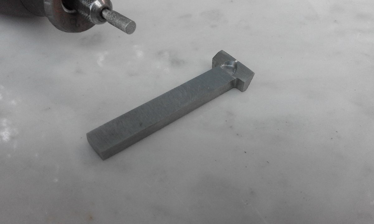

    Выборка. Делал дремелем с алмазной насадкой.
