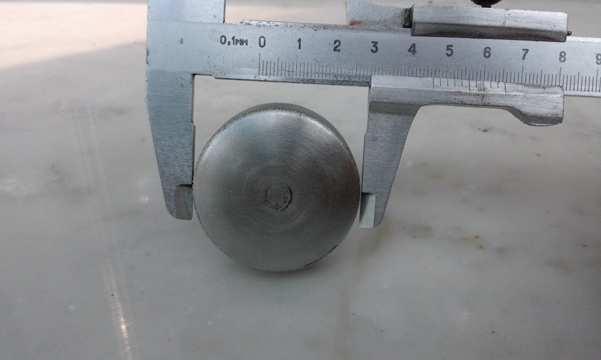

    Диаметр наружный 32 мм, диаметр вентиляционных отверстий 5,5 мм, диаметр отверстия под ствол 15 мм, толщина 1 мм.

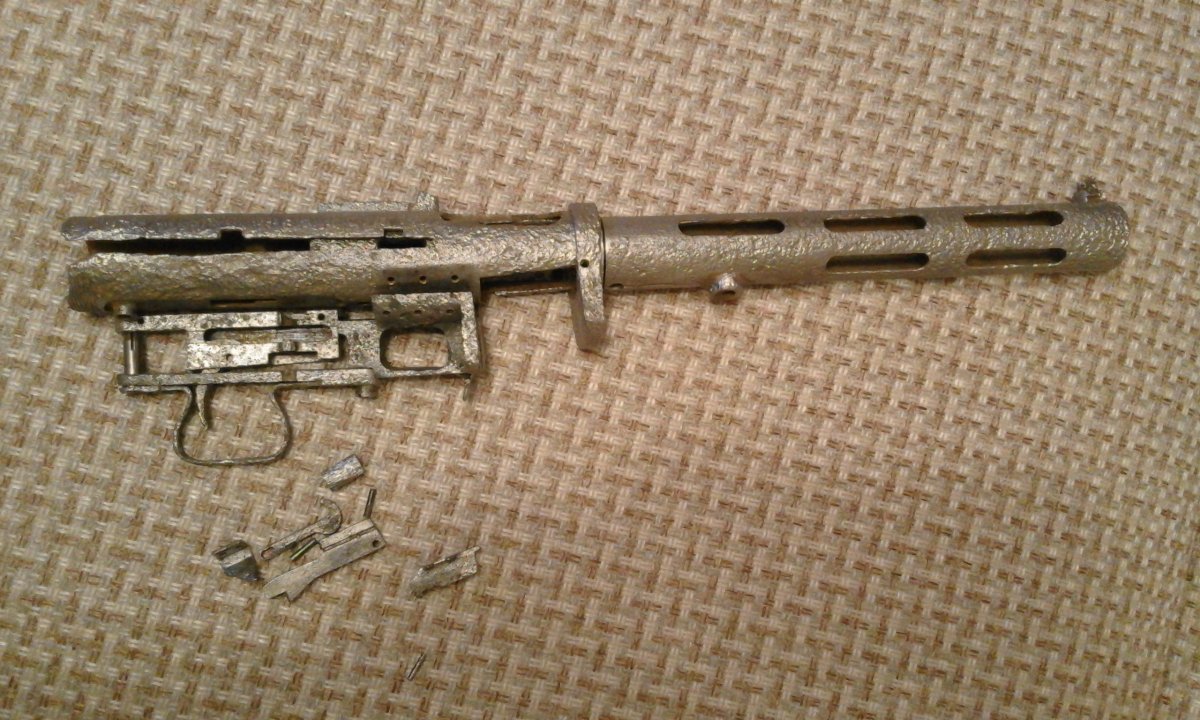

    Та не зміг стриматися дивлячись на вашу тему. Одна біда не комплект трошки є.

    Спасибо, практически ещё на одну деталь больше, осталось только сделать.

    Таки да. Только пока не знаю за что взяться.

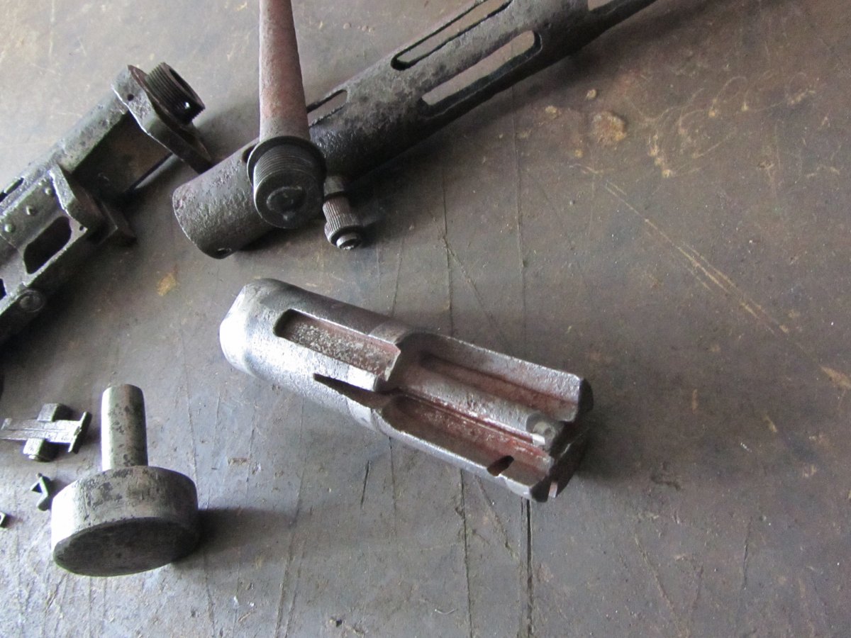

    Сложнее всего на твоём предмете будет восстановить резьбу под гайку затворной рамы.

    Ну это я сделаю. А вот саму гайку !,уже репу чешу. Без токарного практически не возможно,

    Приветствую. Поздно ты начал деда собирать. У меня осталась только самодельная гайка, использовал когда восстанавливал раму, если сможешь облагородить, вышлю. С ув.

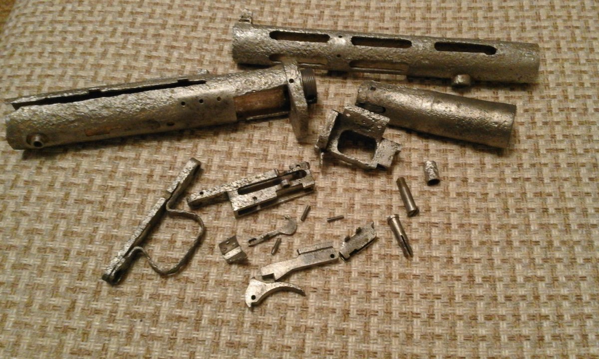

    Радиатор ствола почти готов- в смысле в вторчермет, ручка затвора отсутсвует как и вкладыш перед патронником,флажок селектора огня был отломан - доделал новый, экстрактор и евонная пружына отсутсвыет и еще как на зло гдето запропостился стопор магазина - ну никак немогу найтить!

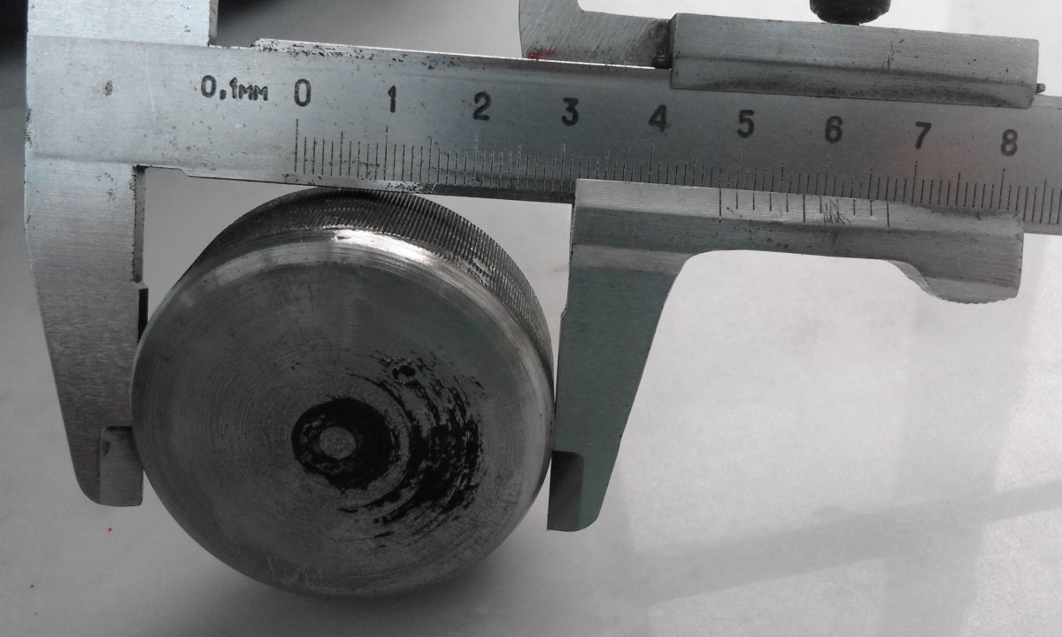

    Добавка по иные. Кривожопый слесарь эту деталюху у меня вывалил,я замерил этот пятак. Толщина 3 мм,и это абсолютно верно! Мерил штангелем,он оказался очень толстым,и это логично. Прошу занести размер в анналы реставраторов!:D

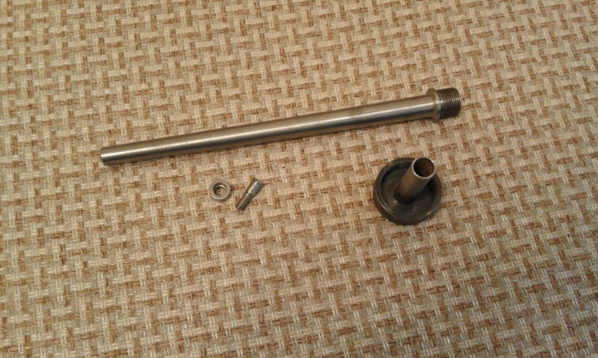

    Сбор деталей продолжается. Благодаря форумчанам пополнение деталей. Над гайкой и втулкой осталось чуть поработать придётся. Стволик под СХП ППУ всё по правилам.

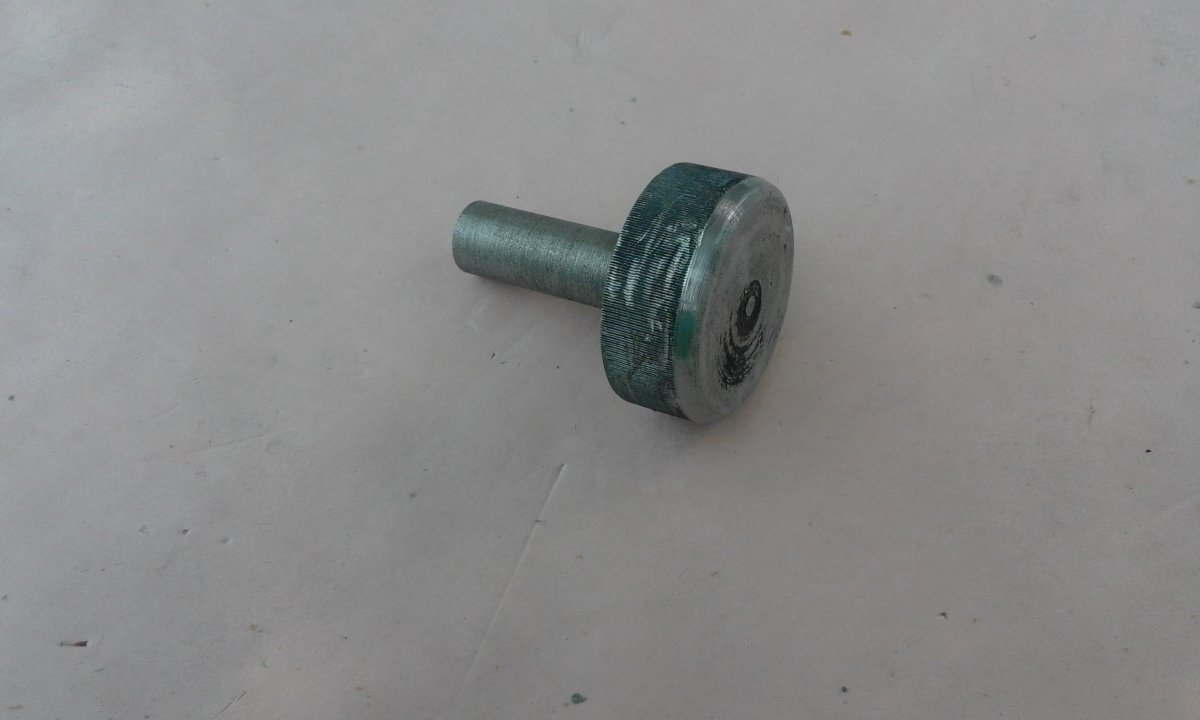

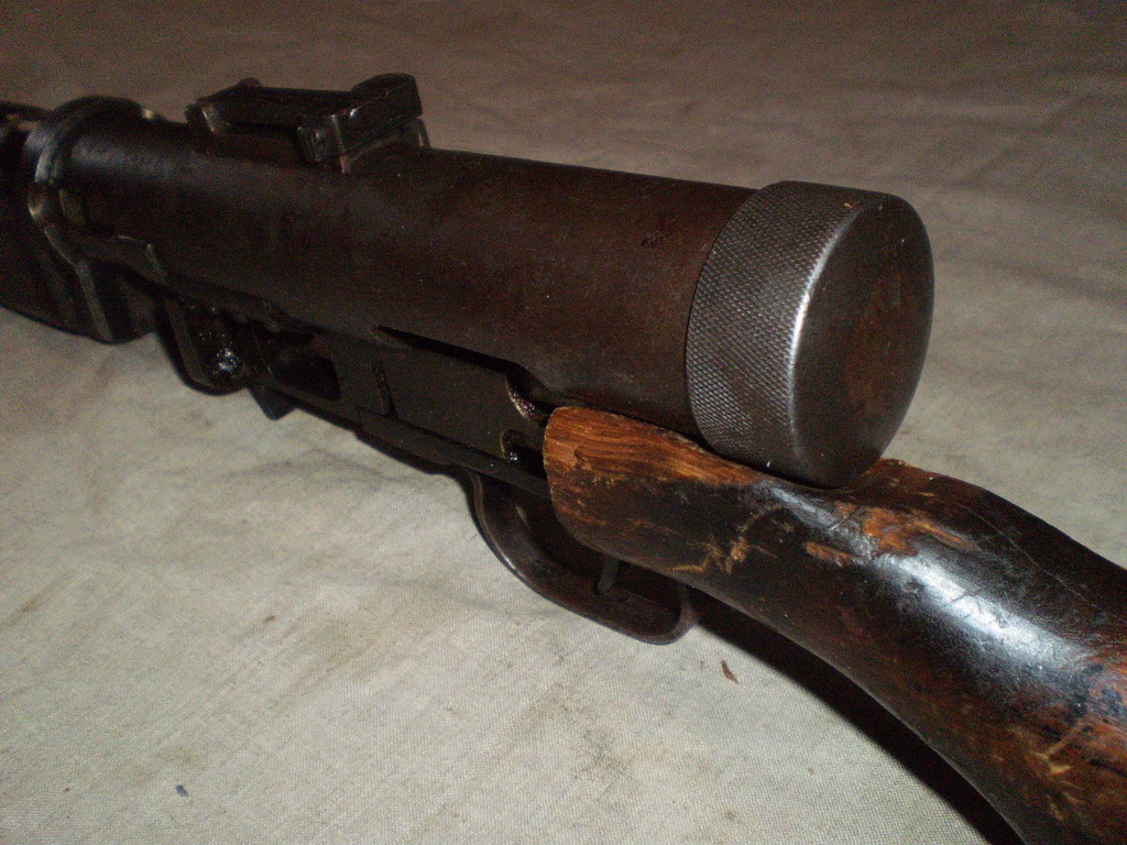

  26. 663
    663 ✠ Moderator
    17
    7.598
    Україна.

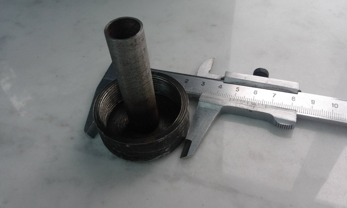

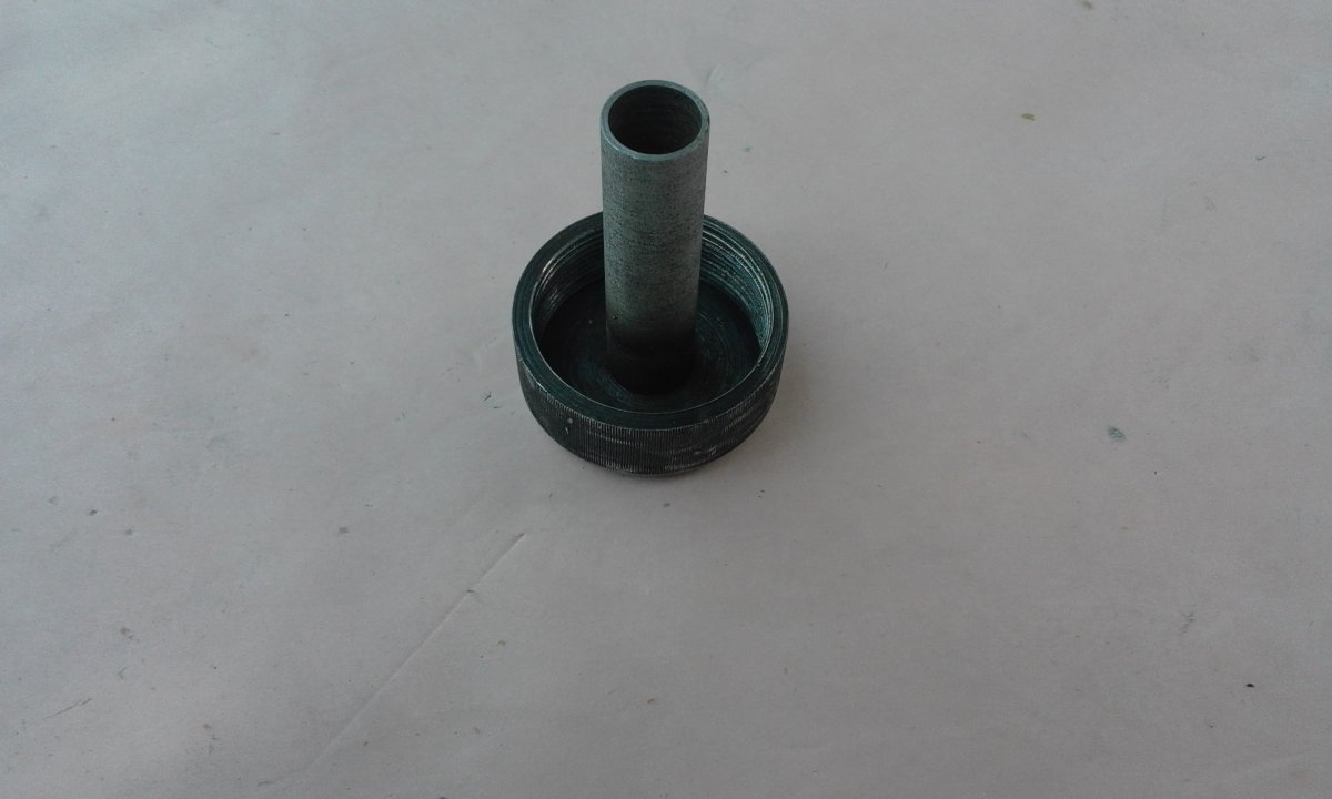

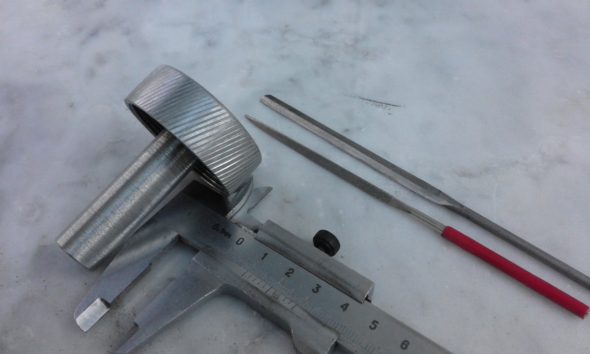

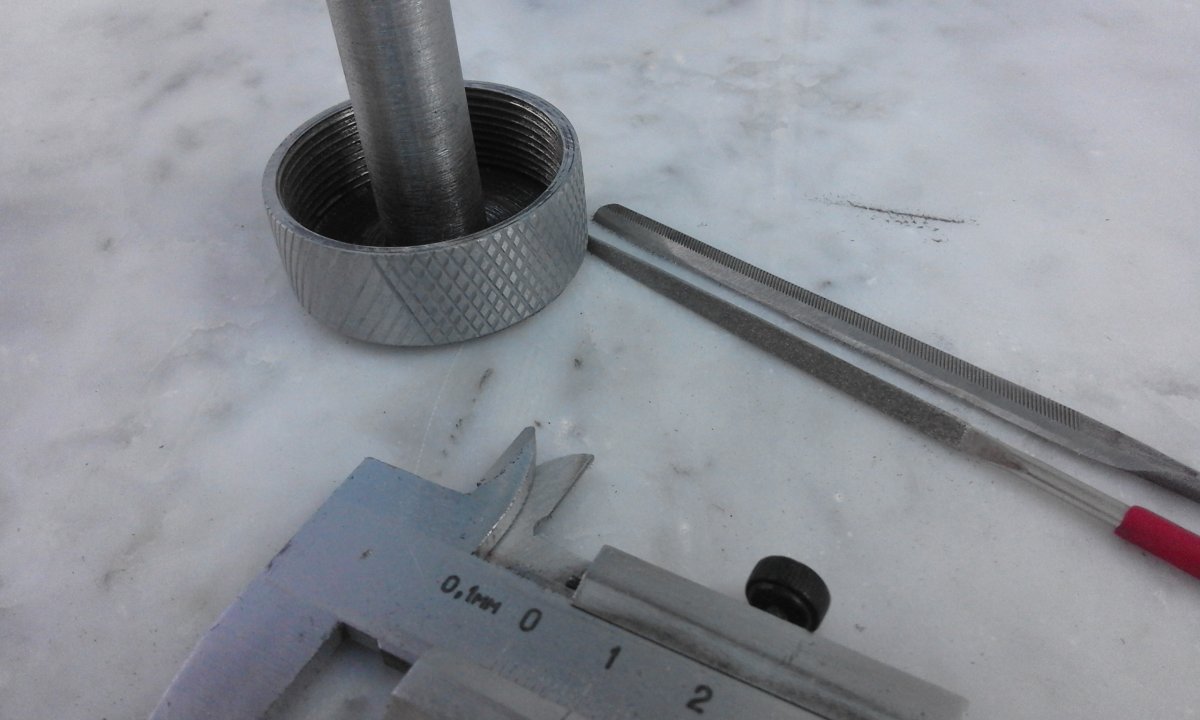

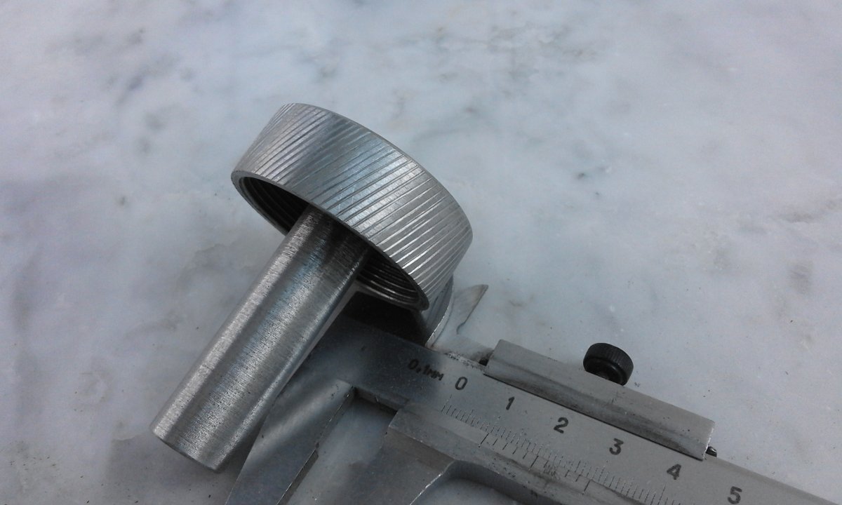

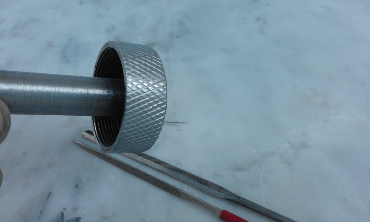

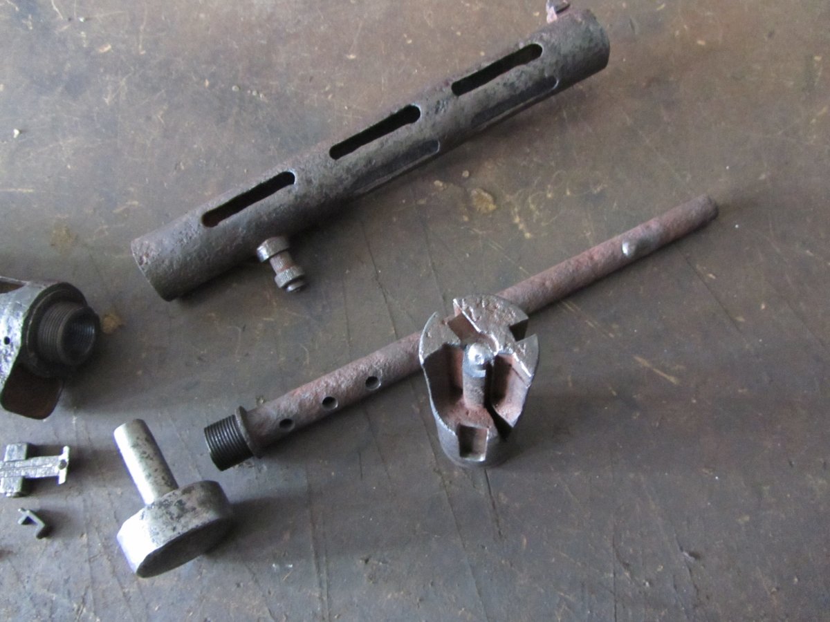

    Принялся за накатку. Заготовка гайки была мне подарена форумчанином осталось только подогнать диаметр, что и сделал и нарезать накатку. Накатку принялся нарезать через одну полоску, чтоб не сильно скосить и чтоб всё на стыке сошлось. Нарезал надфилями (на фото присутствуют). Нарезал полоски без черчения на глаз, в оконцовке всё можно подогнать в нужную сторону. Сегодня нарезал все линии которые планировал (через одну). За образец были взяты фото, так как на схемах которые мне попадались очень плохого качества и размеры не видны.
