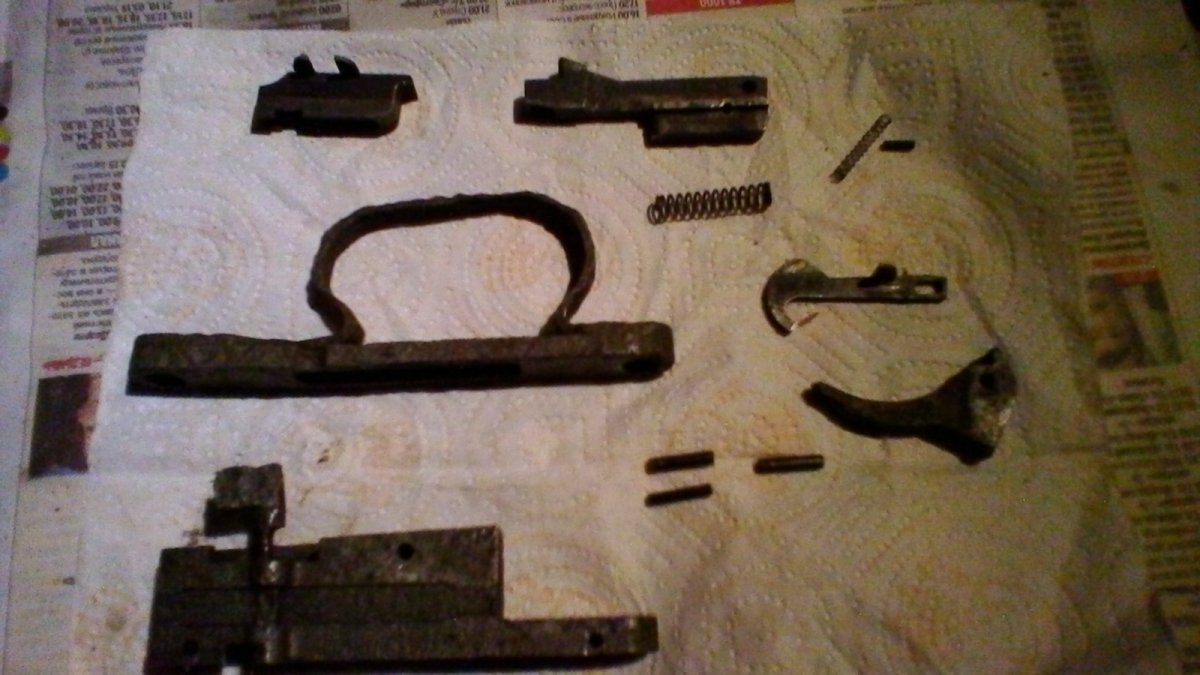

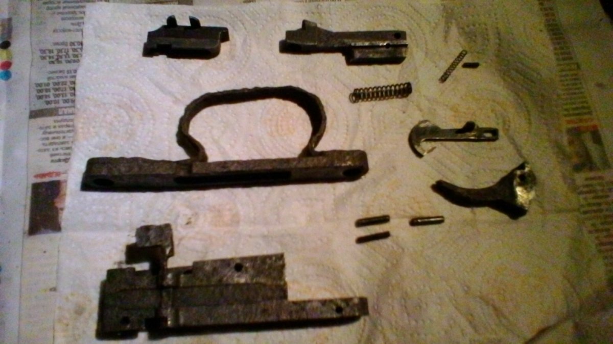

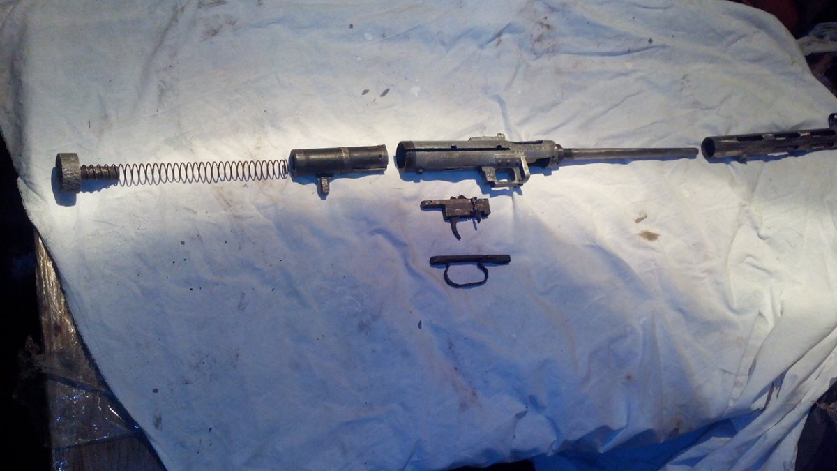

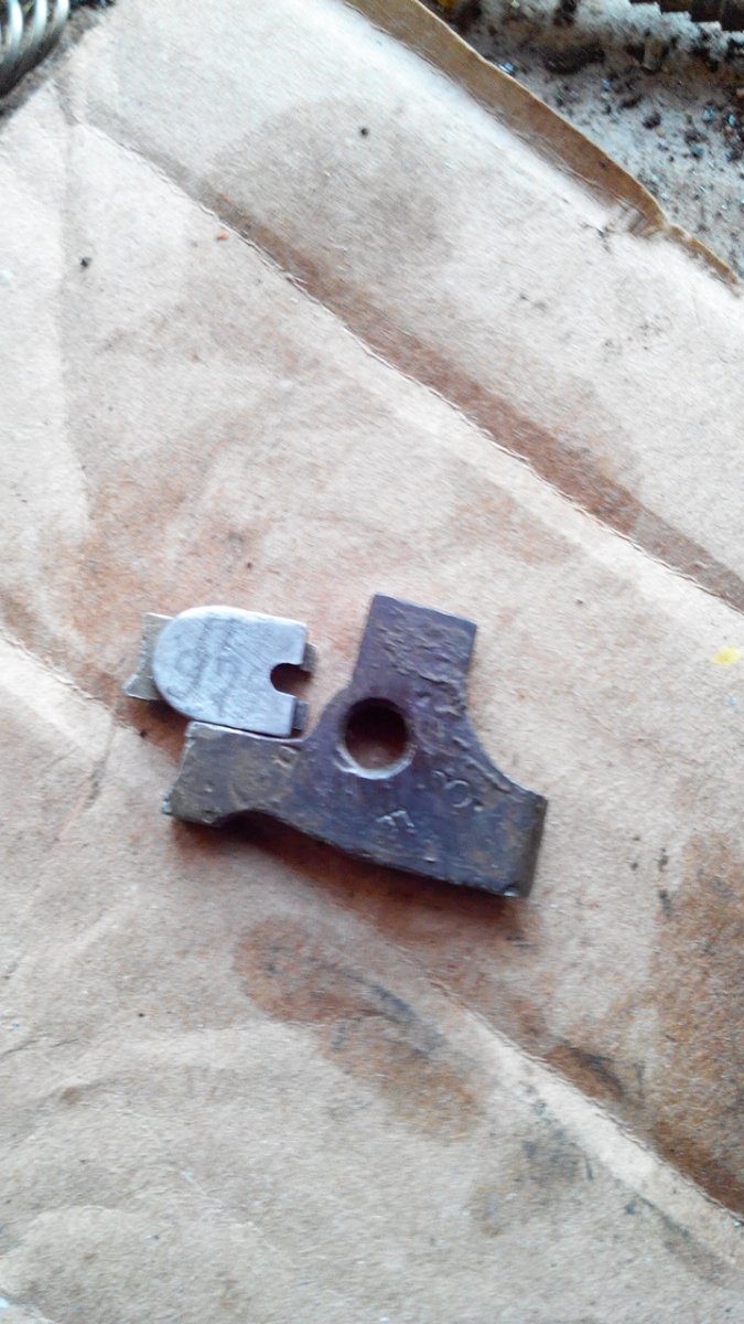

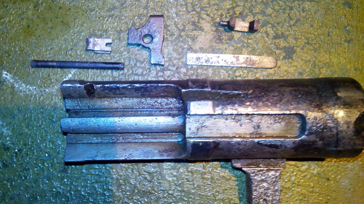

    Всех приветствую! Наконец разобран затвор и усм,ось ползуна выбивалась два дня....скотина...но вот что получилось,может можно что рассмотреть на фото. Может подскажете что могут значить клейма ЛЕ 305 на скобе,спусковом устройстве и стволе ,ЛЕ - Ленинград? На бойке вроде 0 набит,на ударнике какие то треугольники...и может подскажете где дерево на него найти? Пора скоро про сборку думать будет. P_20160330_010014.jpg P_20160330_010117.jpg

    Вот еще,такие клейма

    И прицел от чего подходит,или новоделы можно найти????
    663 подобається це.

    Подходит секторный от ППШ.

    Сегодня внезапно приехала пружина, и дед после долгого перерыва сказал первое слово!!!! Нифига не верится до сих пор, из кучи гавна вышло вот это...и это точно не унылое гавно,это уже кое что!!! Мягкий спуск...а звук затвора....не-е-е ,не зря убит месяц времени и куча инструмента, дед заговорил!!! Еще немного потрем его пастой для притирки клапанов, подправим УСМ, и - воронить! Камрады шо хто по дереву подскажит??? Кому мог отписался -в ответ тишина...может подскажете чего???? Буду весьма прзнателен!!!

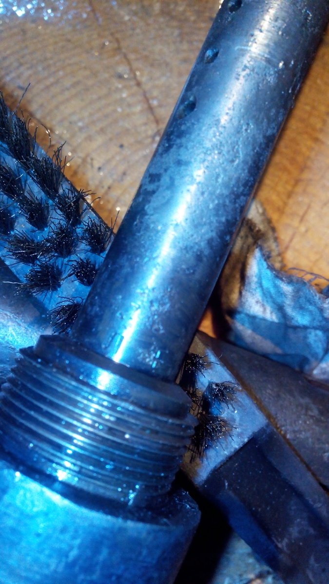

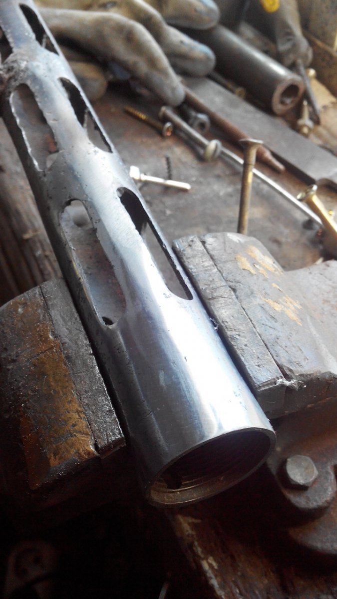

    Очумелым ручкам на заметку - для электролиза отлично подойдёт старый кусок дымоходной трубы,в моём случае старая и грязная,но при жизни она была нержавейкой....низ можно
    заткнуть обычным
    полиэтиленом,вода энд
    сода,зарядка для
    аккумулятора ,за день кило
    дерьма отделит от железяки !!!

    Проще канализационную пластиковую трубу сотку с заглушкой.

    Рас затронули тему канализационной трубы то добавлю. Хорошо ещё заглушку с резинкой просиликонить. Если чистить длинные предметы и воды много то резинка не всегда держит хорошо (практически никогда не держит). В трубе воды на винтовку и всё, течёт. Проверено не на одной трубе (на первой думал брак, заменил и та же история, вся ванна за ночь изгажена.
    Второй нюанс чистка маленьких деталей в той же трубе. Чтоб их доставать хорошо использовать магнит на верёвочке.

    Насчёт спасибо- точно подмечено! :beer: надо запомнить... По поводу трубы,в любую емкость надо кидать нержавейку или толстый кусок железа,который должен служить анодом,в случае с металлической трубой - процесс одинаков во всех направлениях, анод окружает предмет а не лежит рядом...я не советую бежать за трубой в магазин,просто она может валяться в сарае и камрад не обратит на нее внимание,ибо пишут про кусок нержавейки в таре для электролиза,в то время как труба сама является и тарой и анодом, дап в одном так сказать...

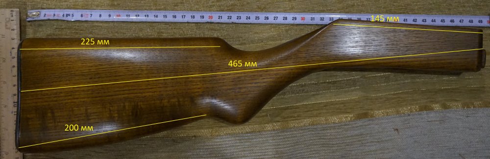

    Подскажите из каких пород дерева делался приклад на ППД-40 в основном.
  20. A10A
    A10A General-leutnant
    23.872
    Київ, Україна
    ...береза...

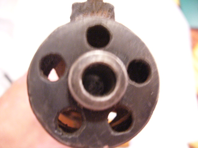

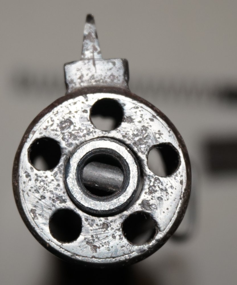

    Подскажите по передней пластинке кожуха, а именно-как она крепится ?. Я так полагаю она просто завальцована. Интересует так же её толщина и размер отверстий ?

    Теж думаю завальцована. В мойому копаному кожусі вона просто випала. Нема під рукою щоб заміряти отвір.

    Я тоже понял что завальцована. Надо искать тех документацию,т.к. предмет не из магазина,поэтому размеры после лежания в земле могут у всех отличаться. Маленькие отверстия сейчас померяю штангелем,с центральным примерно,ибо ч уже скрутил деда. Толщина похоже 0,5 ,но я бы делал из 0,8 ,не меньше.

    Значит так, 5 отверстий по 0,55 и центральное 1,4 см...конечно это не с завода размеры....дед побывал в земельке...но чем могу как говорится...

    Приветствую.У меня видна пайка латунью. Вечером сделаю замеры. С ув.
