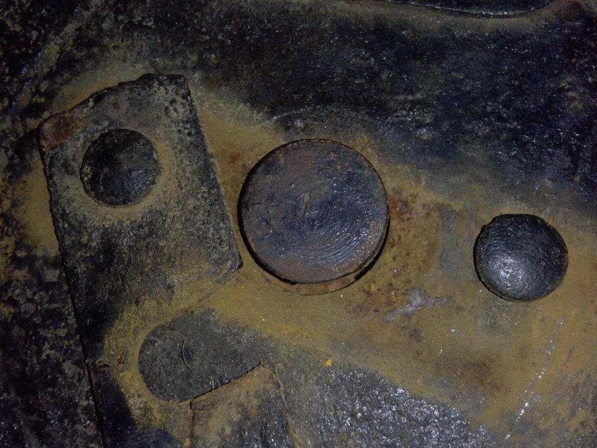

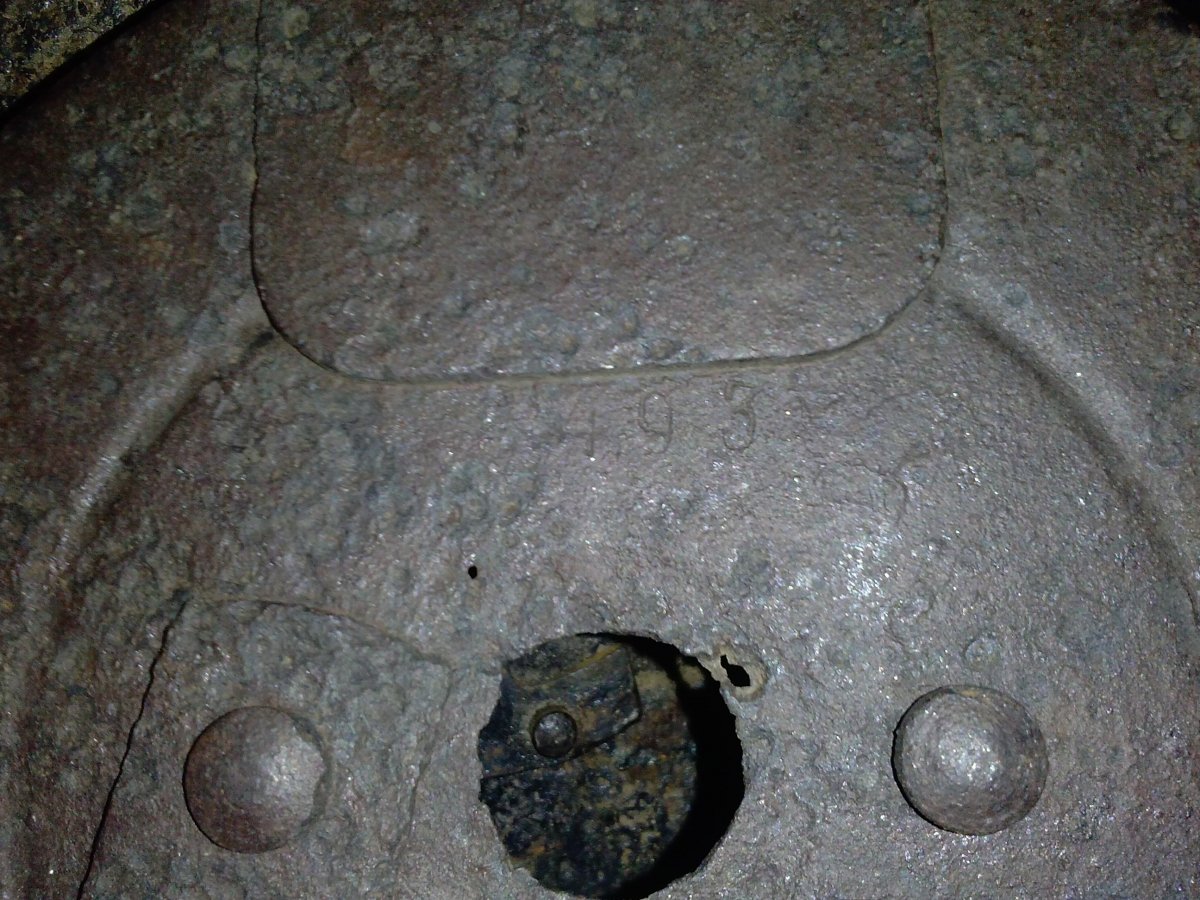

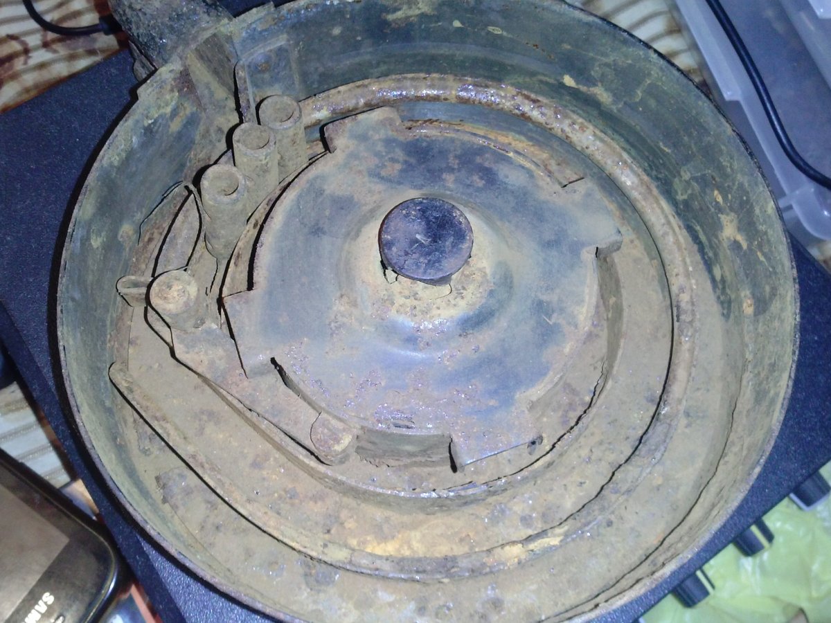

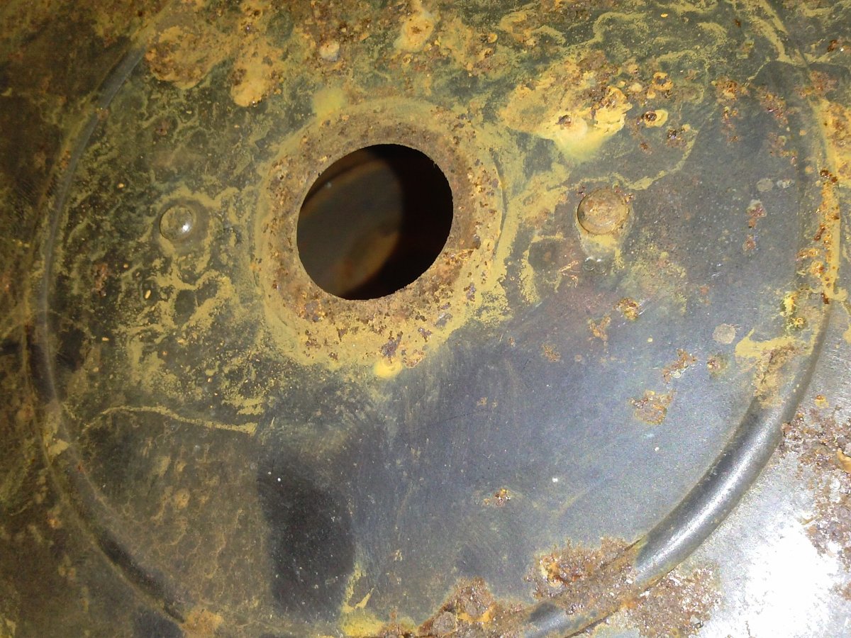

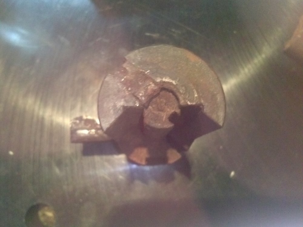

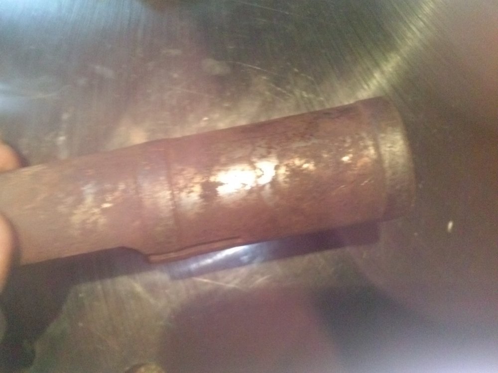

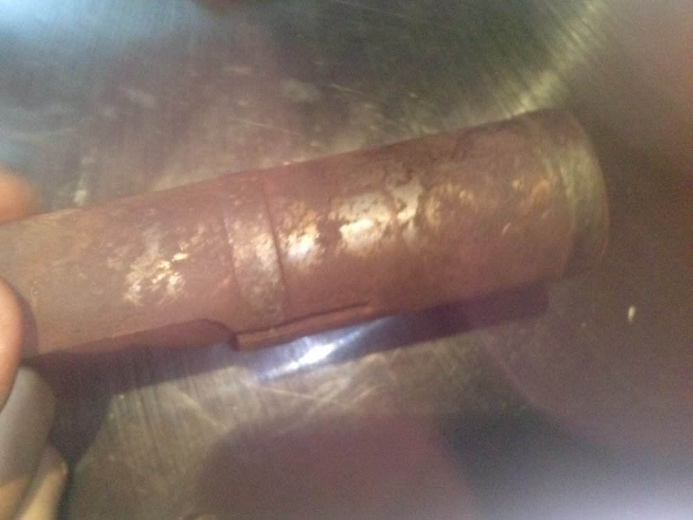

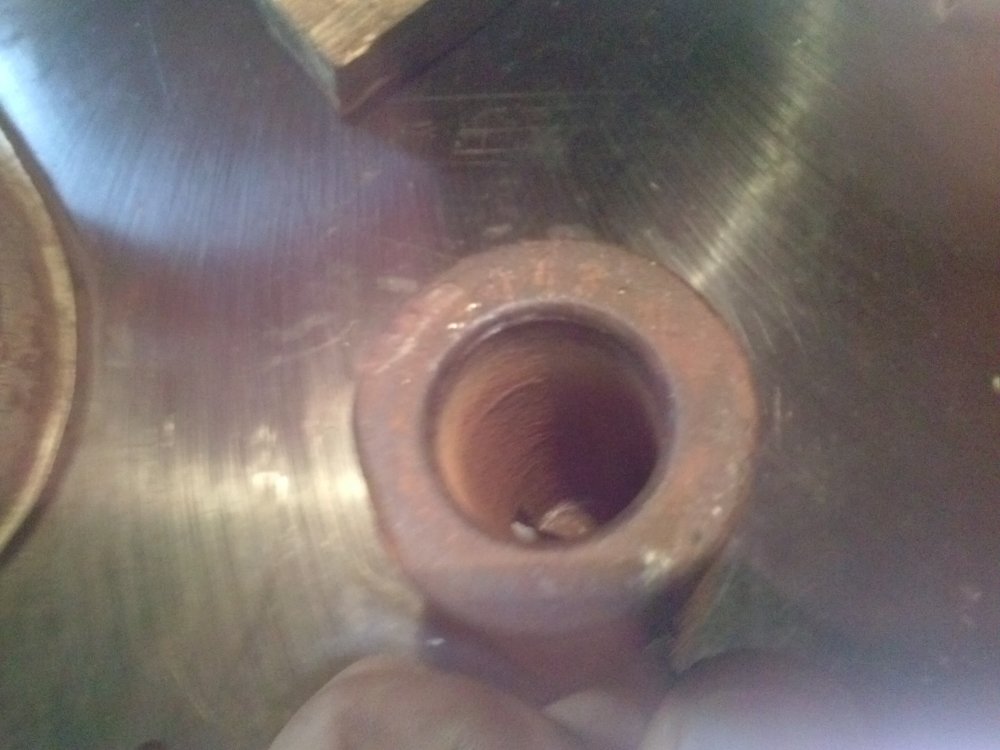

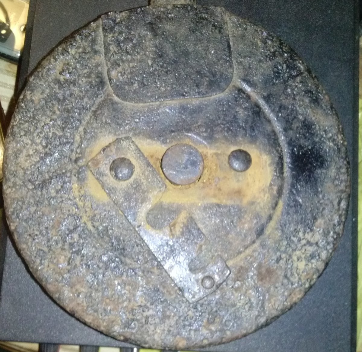

    Добрый вечер.Вот разжился бубном и запасной крышкой.Правда очумелые ручки немного сделали горловине обрезание. CAM02359.jpg CAM02360.jpg 11430_1439999090.jpg CAM02363.jpg CAM02367.jpg CAM02364.jpg
    tankis, 663, БЛК та ще 1-му подобається це.

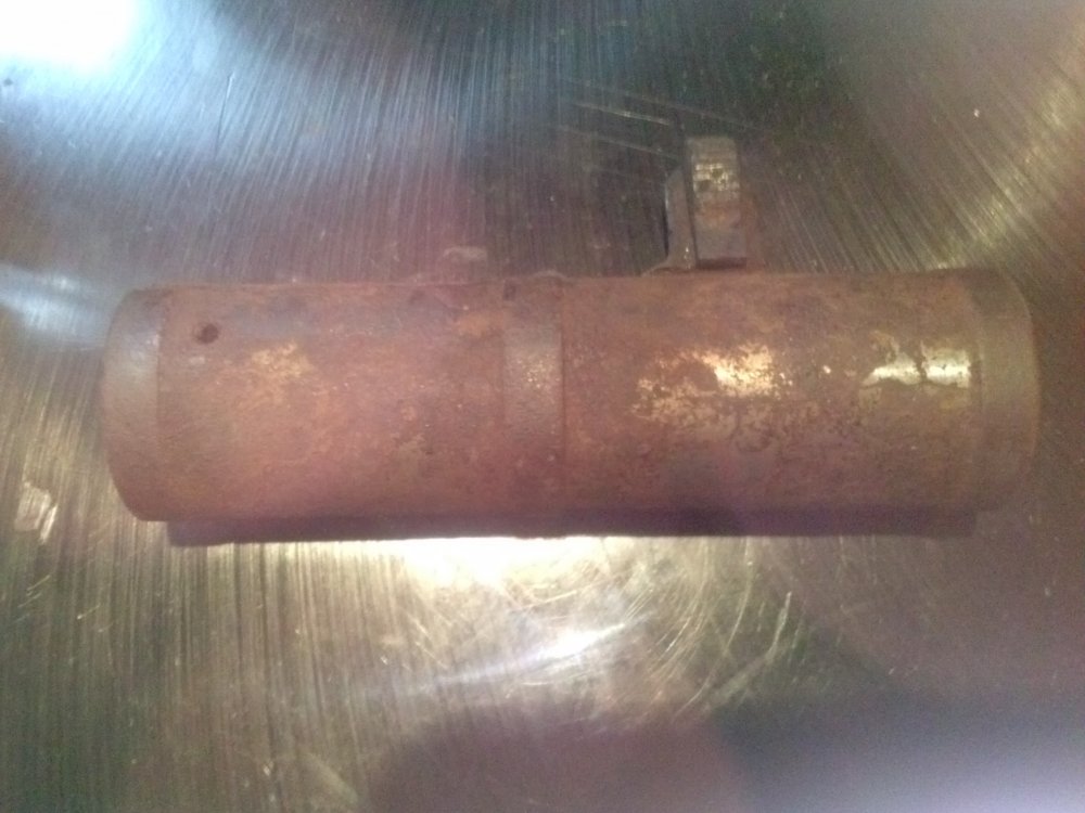

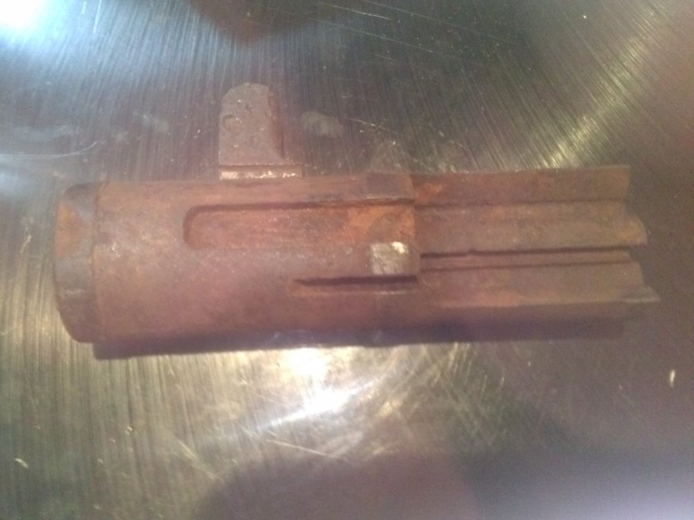

    Добрый день всем! Приобрел не до конца понимая что именно ,нечто похожее на ппд 40. После недели откисания в уксусном растворе и после элекролиза,настало время очумелых ручек. Увидев железяку после всех манипуляций,слегка охренел,винты вросли в металл как казалось навсегда...но видимо повезло- все винты выкручены,стопор кожуха тоже,затвор вытащен. Не подскажете есть ли где нибудь пошаговая полная разборка ппд 40? Вроде и искал нормально в нете,есть разборка всего что стреляло в плоть до кремневых ружей- ппд не нашел!! Подскажите плиз,все делаю исходя из фоток на форуме,может где то есть не просто плакат с деталировкой,а именно пошаговая разборка? Я так понял что кожух выкручивается? Выбил штифт и отодвинул кольцо с упором магазина,не понял правда в чем смысл вкладыша,но кожух стоит мертво. И еще подскажите как можно снять усм если флажек стоит в положении к курку..штифты в усм выбивать надо выбивать перед снятием? В общем помогите плиз!!!

    Приветствую. В нете есть Наставление по стрелковому делу ППД-40, его можно легко скачать для пользования. Откручивается только кожух ствола.Вкладыш служит для направления патрона в патронник ствола. Без ваших фото трудно , что либо комментировать.

    Спасибо за ответ! Сегодня вечером постараюсь пофоткать то что есть! А как ствол отделяется от коробки? Тоже выкручивается? Наставление поищу.

    Ствол откручивается.
