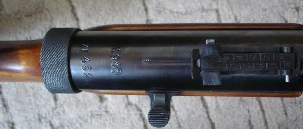

  11. Старий Похабич
    Старий Похабич Moderator
    7.520
    Бишівська Хунта

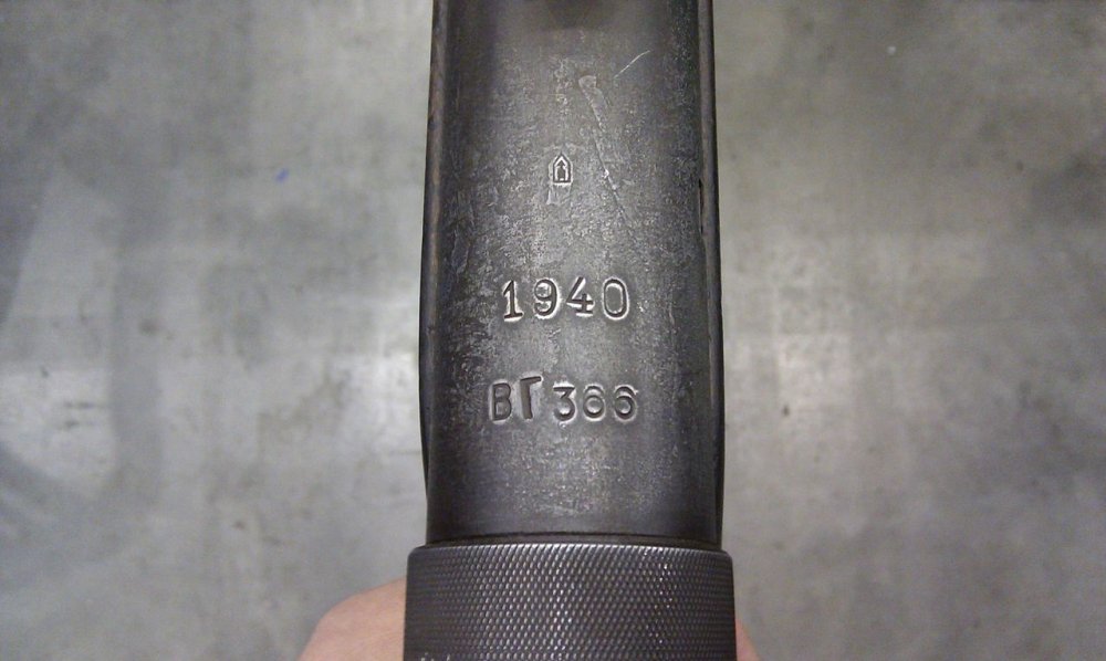

    если не трудно, можете сделать фото номера и года своего ППД? а то просматриваю фотки номеров, кажется номер и год набиты ниже чем у вас. И ещё. на 40 год ППД випускал только Ковровский завод? какое клеймо и самое главное размеры клейма и где точно ставилось подскажите пожалуйста! Завтра хочу попробовать вытравить.Спасибо!

  12. БЛК
    БЛК General-major
    30
    66
    8.132
    Вечером сделаю фото.Но я сам набивал номер по остаткам старого.Клеймо не сохранилось изначально.

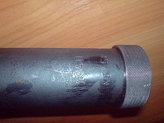

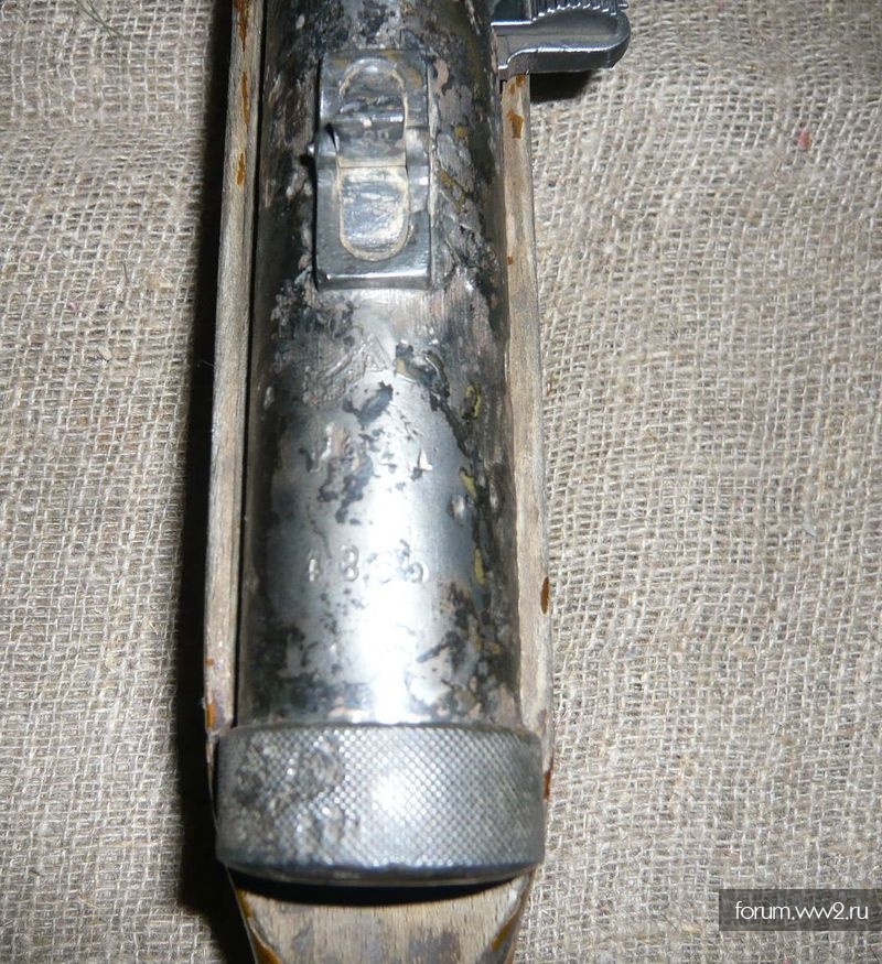

  13. БЛК
    БЛК General-major
    30
    66
    8.132
    Вот нарыл образцов на просторах инета.

  15. БЛК
    БЛК General-major
    30
    66
    8.132
    Просмотрев кучу фото, я понял, что стандарта в нанесении клейм не было.Различаются клейма даже от одного производителя.

    я тоже это заметил. Вчера на куске железа пробовал травить клеймо. Быстро и не сложно, главное что бы выдряпанные линии были ровными. Я взял маленькие цифры 3.5 мм в высоту.Они использовались в станках, что бы на блистерах номер ставить.По железу набивать неудобно, а вот на краске пробить до чистоло металла -легко. Таким образом после протравки получаются ровные цифры нужного размера.
    по клейму-буду травить пулю с внутри стрелой.(ковровский завод). Я думаю этот ППД довоенный и с бльшой долей уверености можна утверждать что его изготовили на ковровском заводе. вот только размеры клейма весьма приблезительны....Кто то подскажет, где ещё и какие клейма ставились на ППД-40?

    Размер клейма завода равен размеру цифр года.Т.е. 4 мм.

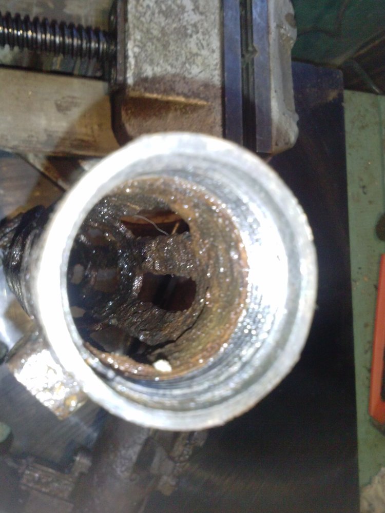

  18. Старий Похабич
    7.520
    Бишівська Хунта
    Наконец то добрался до подаренного БЛК затвора. Откисал несколько месяцев в киросине, потом несколько раз делал электролиз. Ни в какую. Психонул, и с помощью молотка , зубила и какой то матери разобрал ударный механизм. Снял зуб выбрасывателя. А вот пружину ни в какую....Какя там система? как в затворе ДП? Пружина просто выбивается из паза вперёд?Если сломаю-другую врят ли найду...

  19. БЛК
    БЛК General-major
    30
    66
    8.132
    Приветствую! Пружина зуба выбивается в перёд.
    RIHARD 77, ASKOT1, 663 та ще 1-му подобається це.
  20. БЛК
    БЛК General-major
    30
    66
    8.132
    Затвор раннего типа,пружина имеет на хвосте пазы, аналогично предохранителю на затворе.

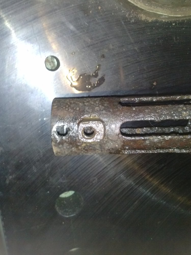

  23. Гельґі
    Гельґі Oberleutnant
    214
    107
    484
    1.557
    am linken Ufer
    Приветствую камерады.Сегодня был часок,мучил свой экземпляр.Стрельнула центровка чуть без глаза не остался,но план минимум выполнил. CAM01693.jpg CAM01695.jpg CAM01696.jpg

  24. БЛК
    БЛК General-major
    30
    66
    8.132
    Красава дед.

  25. Гельґі
    Гельґі Oberleutnant
    214
    107
    484
    1.557
    am linken Ufer
    Единственное жаль что не спас стопор.
  26. БЛК
    БЛК General-major
    30
    66
    8.132
    Я уже писал, что стопорный винт можно взять из советского набора для нарезания резьб.Там эти винты держат плашки в обоймах .
