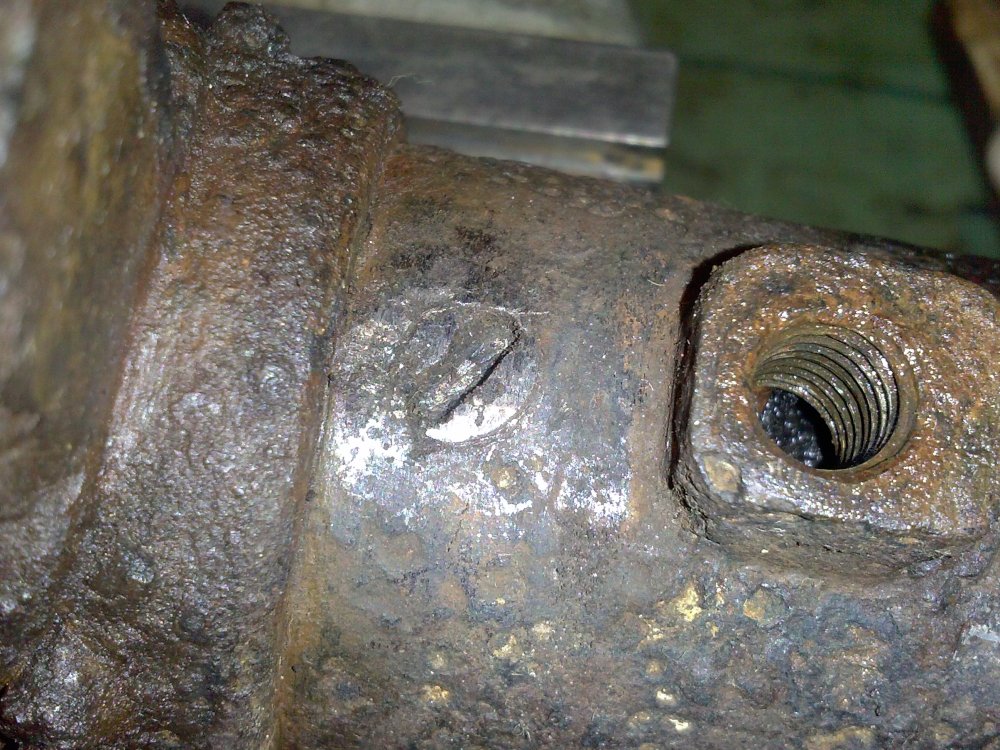

  12. Гельґі
    Гельґі Oberleutnant
    212
    109
    481
    1.557
    am linken Ufer

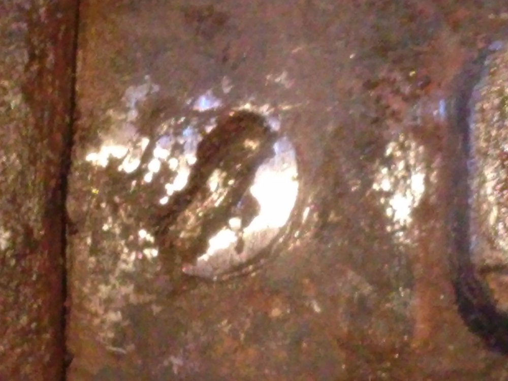

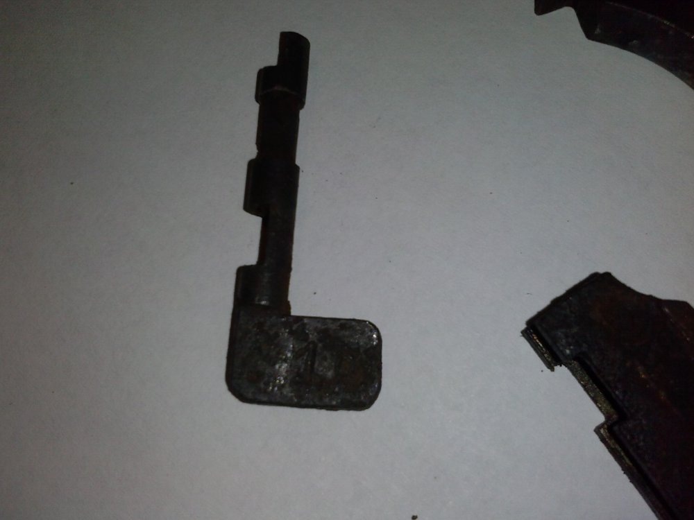

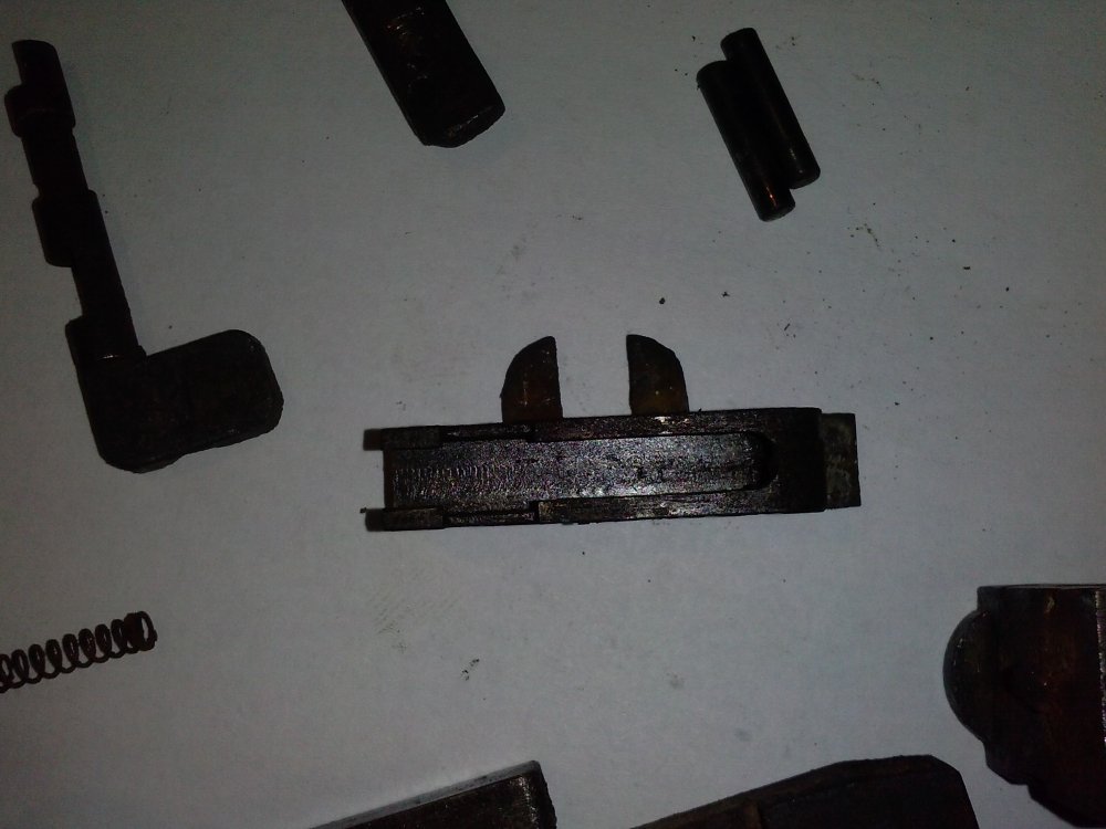

    С утречка разобрал усм,все составляющие вышли без проблем(теперь будут ждать свою очередь).Вышла не большая заминка с кожухом,точнее с стопорным винтом,его или закернили или присрала сваркой(может кто с таким сталкивался),пока не крутил чтоб не сорвать шлицы.И такой вопрос парни,как дальше поступить? CAM01509.jpg CAM01511.jpg CAM01512.jpg CAM01516.jpg CAM01485.jpg CAM01489.jpg
    БЛК та 663 подобається це.
  13. Старий Похабич
    Старий Похабич Moderator
    7.521
    Бишівська Хунта
    я его тупо высверливал на сверлильном станке. Когда сверло перестало легко идти-понял что упёрся в ствол...даже резьбу не покоцал.
    663, БЛК та Гельґі подобається це.
  14. Гельґі
    Гельґі Oberleutnant
    212
    109
    481
    1.557
    am linken Ufer
    Да я тоже хотел высверлить ,но думаю может есть менее радикальный способ.
    663 подобається це.
  15. БЛК
    БЛК General-major
    30
    66
    8.132
    Состояние деталей радует всё больше и больше.По стопорному винту-отчистить от ржавчины, слегка обстучать вокруг, должен выкрутиться.Высверливается тоже легко.Ещё один совет , не бойтесь его испортить, я о стопорном винте, его можно заменить , взяв винт со старого советского набора плашек.Они стоят в плашкодержателях, фиксируют саму плашку.
    663, Старий Похабич та Гельґі подобається це.

    Олег, в корпусе УСМ должно быть пластинчатая пружинка, она приклёпана в передней части корпуса.Без неё не будет корректно работать автоматика.

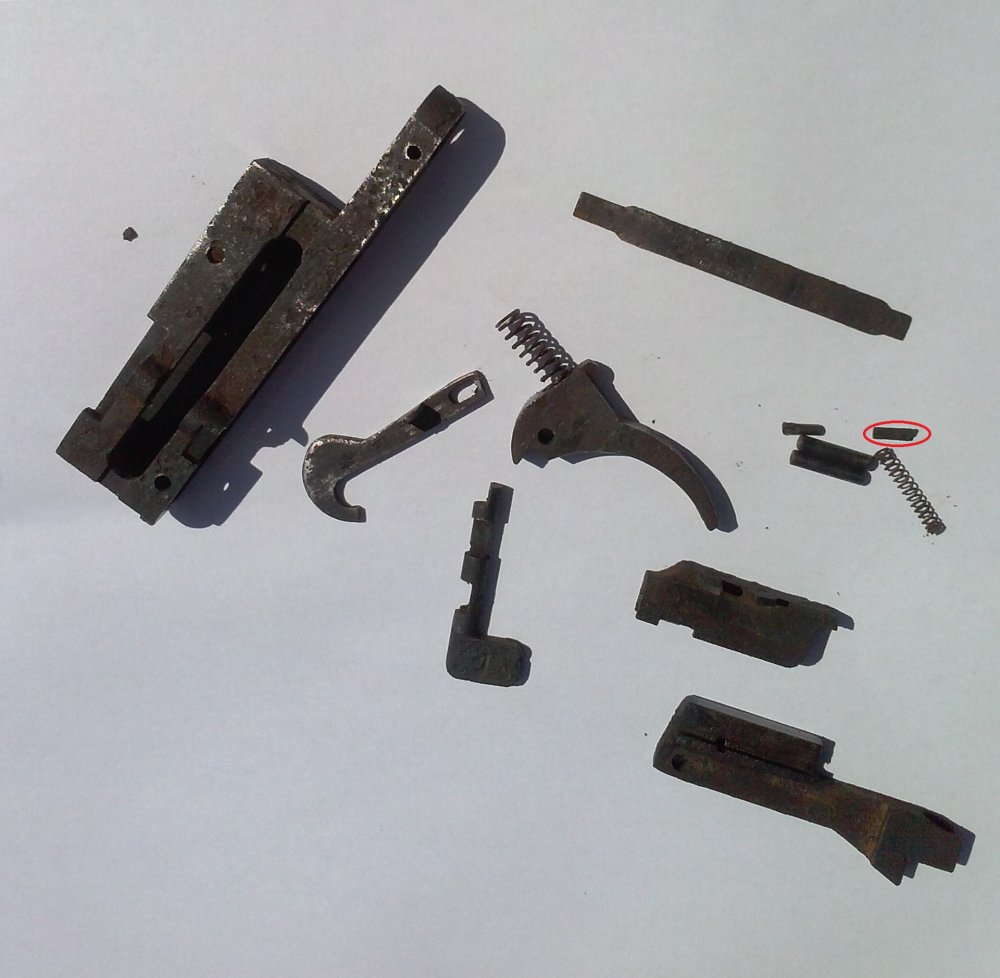

  17. Гельґі
    Гельґі Oberleutnant
    212
    109
    481
    1.557
    am linken Ufer
    В курсе,вон она на фото лежит возле пружины ползуна,я ей уже ноги приделал,придется подбирать новую и переклепать. По винту,будем пробовать найти к нему подход:D,если не выкручу,высверлю к чертовой матери.
    663 та БЛК подобається це.
  18. БЛК
    БЛК General-major
    30
    66
    8.132
    Не вижу её на фото.Подходит пружина со старых советских будильников.В качестве заклёпки можно использовать гвоздь , подходящего диаметра,предварительно обточив его шляпку.
    Sergei Tolstich, 663 та Гельґі подобається це.
  19. Гельґі
    Гельґі Oberleutnant
    212
    109
    481
    1.557
    am linken Ufer
    663 подобається це.
  20. БЛК
    БЛК General-major
    30
    66
    8.132
    Ага увидел.Старая заклёпка легко выбивается.С наружной части корпуса УСМ сточи головку заклёпки и выбей её во внутрь.Новую заклёпку вставляй из нутри, наружу должен выходить 1 мм.

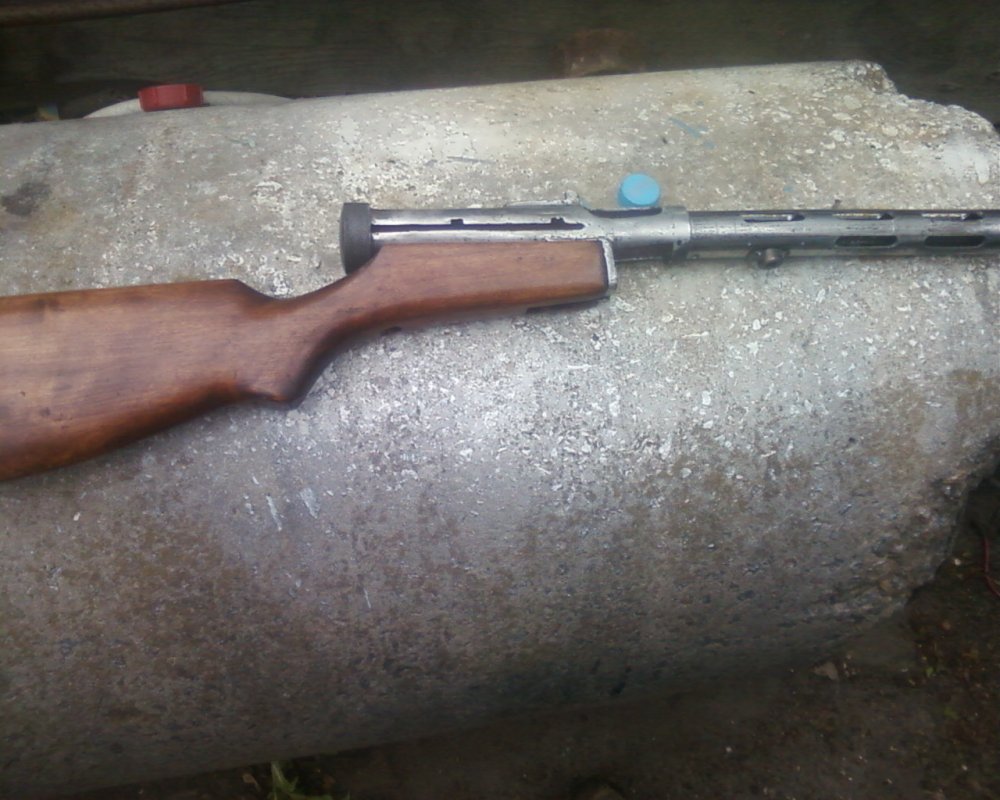

    Немного пришло "натхнення". Поигрался с мушкой. Осталось довести полировкой и как то присобачить на место...віозможно припаять. Хотелось бы латунью конечно..

    Не плохо получилось.Паять желательно латунью.

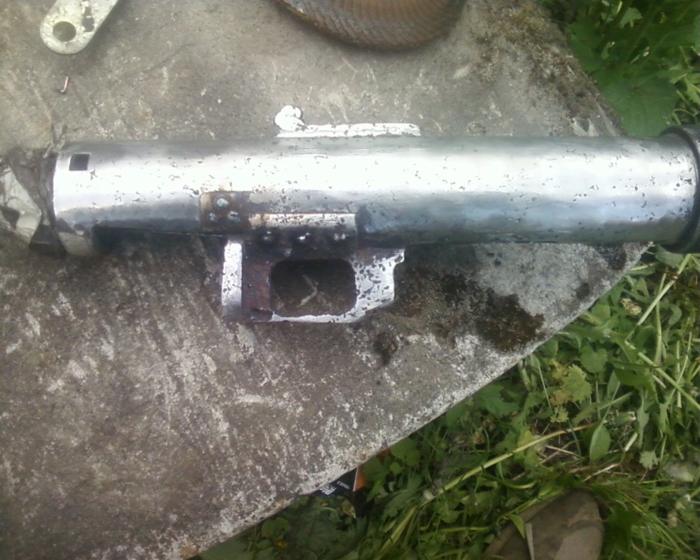

  23. Старий Похабич
    7.521
    Бишівська Хунта

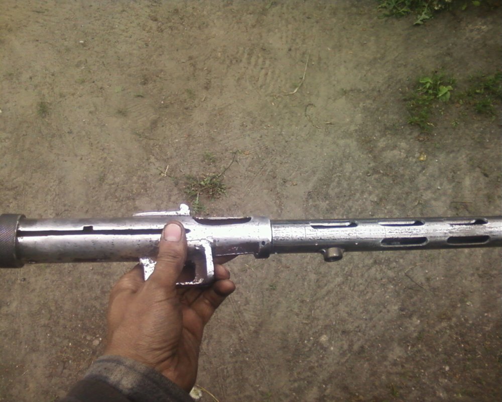

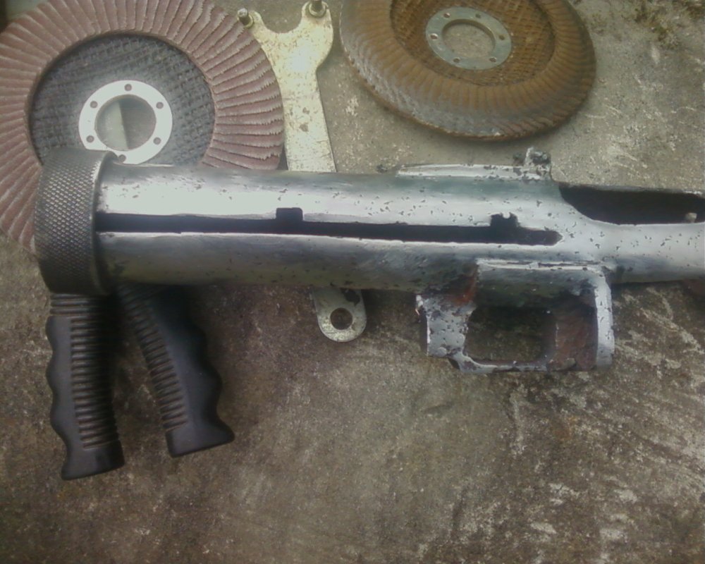

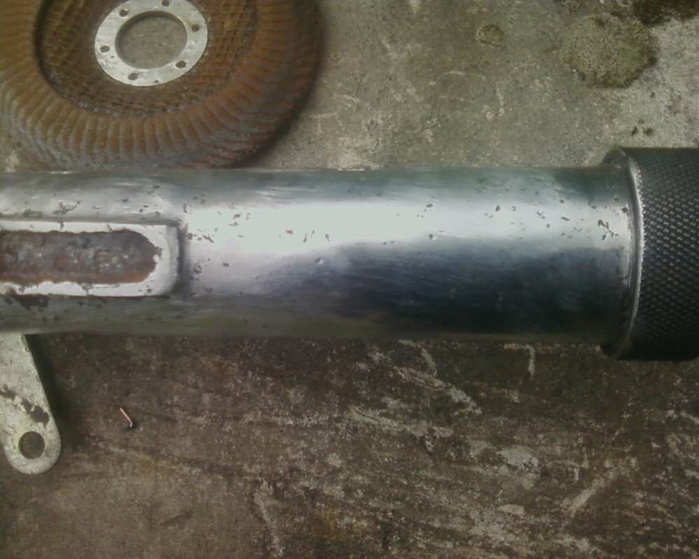

    потом натхнення пришло ещё больше. Племянник на день привёз полуавтомат. Решил немного подварить раму. "Немножко" подварил.. Больше віводить не буду, остались маленькие раковины, которые воронение скроет.Да и не хочу я склад...кроче вот.
    Фото-1281.jpg Фото-1282.jpg Фото-1283.jpg Фото-1284.jpg Фото-1285.jpg Фото-1286.jpg Фото-1287.jpg Фото-1290.jpg
    Otto 663, Alex_l76, ASKOT1 та 7 іншим подобається це.
  24. Старий Похабич
    7.521
    Бишівська Хунта
    Осталось подровнять напильником кое где, довести до ума заклёпки и полирнуть наждачкой....
    Фото-1289.jpg Фото-1290.jpg Фото-1293.jpg Фото-1294.jpg Фото-1295.jpg Фото-1296.jpg
    Otto 663, ASKOT1, RIHARD 77 та 8 іншим подобається це.
  25. 663
    663 ✠ Moderator
    17
    7.598
    Україна.
    Получилось на отлично. Удачи в продолжении работы.
    Otto 663, Чапайтис, Стрипа та 4 іншим подобається це.
