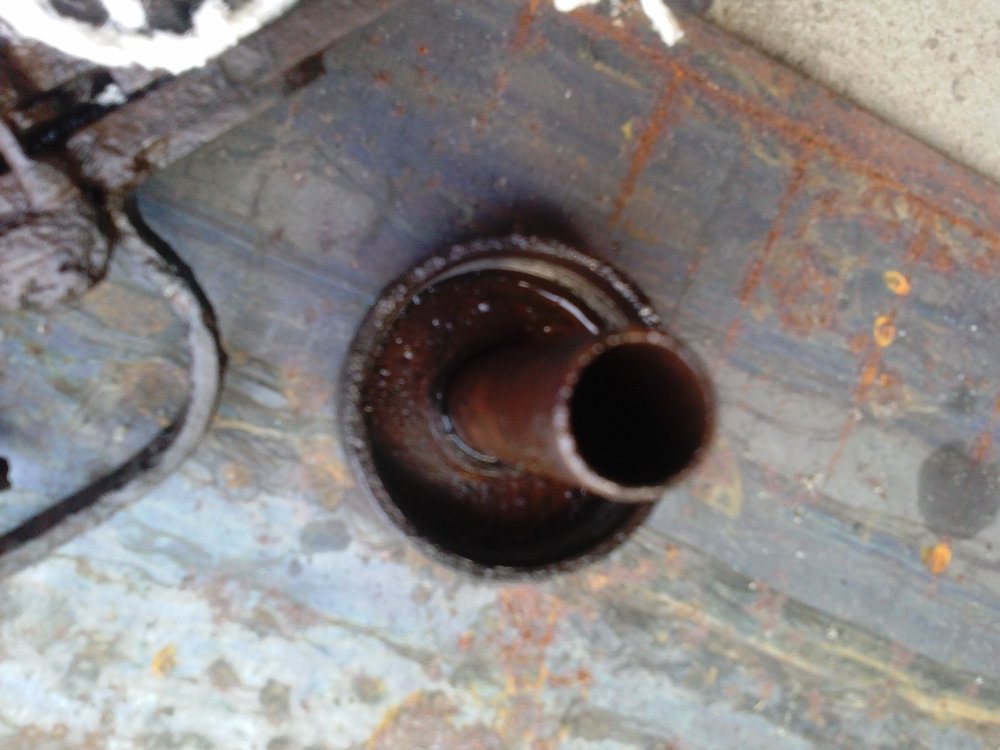

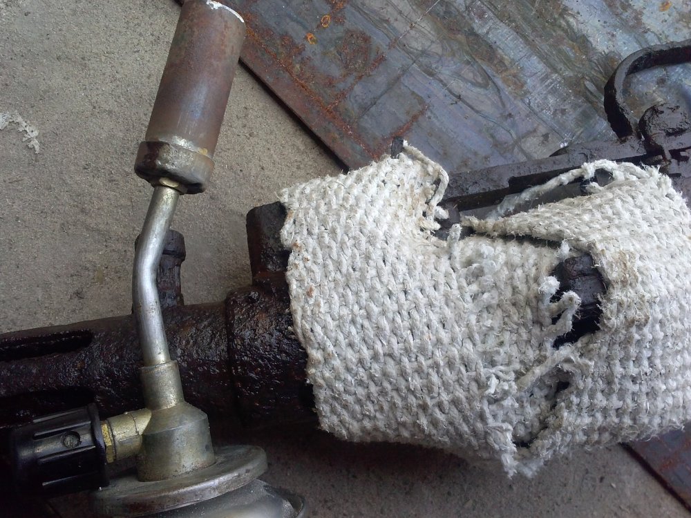

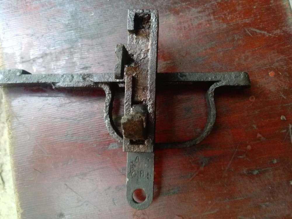

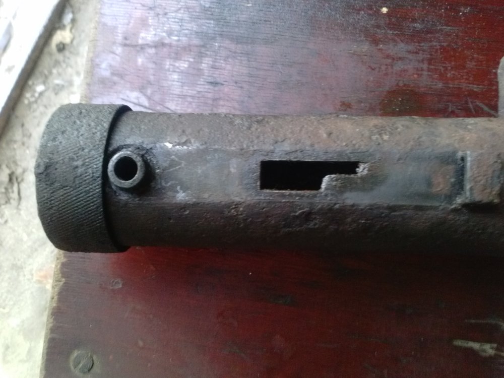

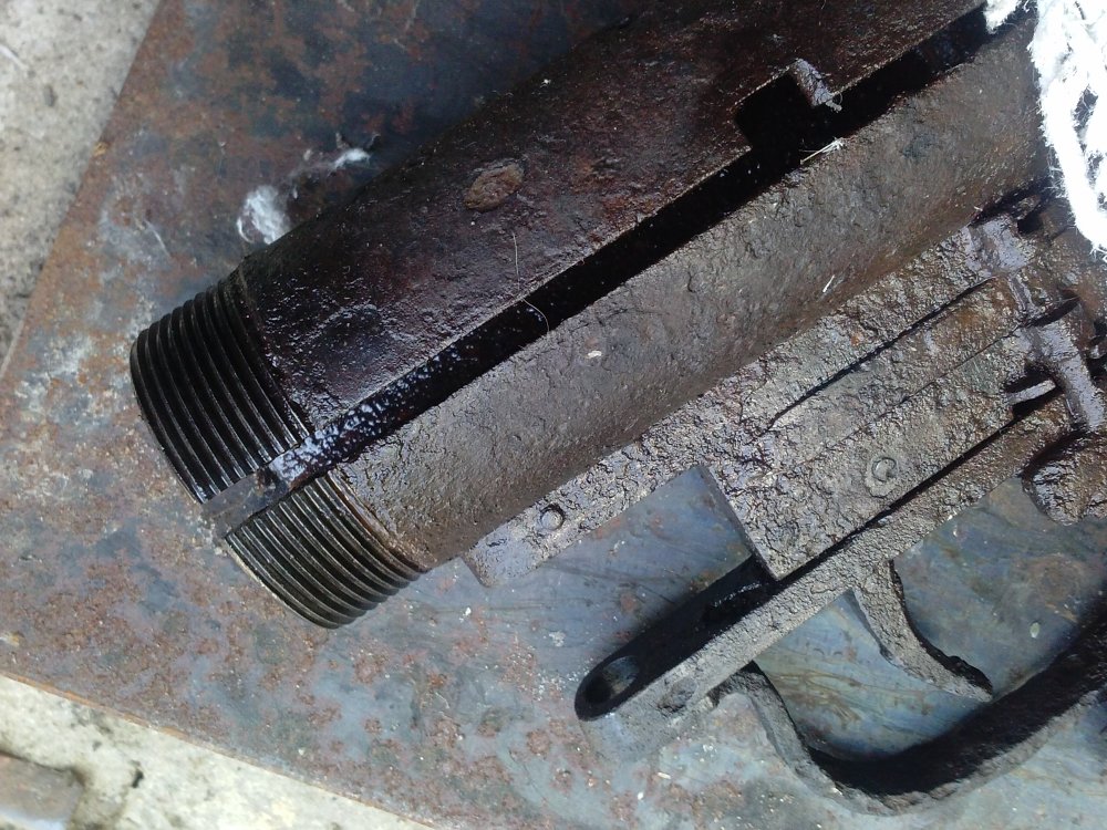

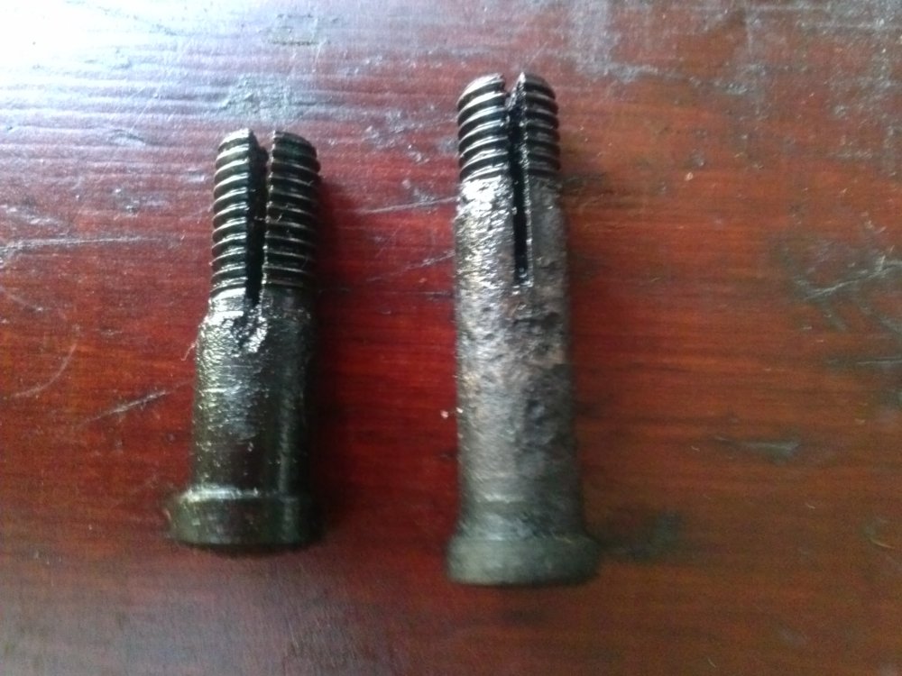

    Сегодня немного поковырял CAM01383.jpg CAM01384.jpg CAM01386.jpg CAM01395.jpg CAM01392.jpg CAM01398.jpg CAM01404.jpg CAM01407.jpg CAM01412.jpg CAM01413.jpg
    Otto 663, Paul_Gudvin, RIHARD 77 та 6 іншим подобається це.

    Красава! При разборке УСМ будьте внимательны и аккуратны.Сохран очень хороший.Мне нравится.
    RIHARD 77, Старий Похабич, 663 та ще 1-му подобається це.

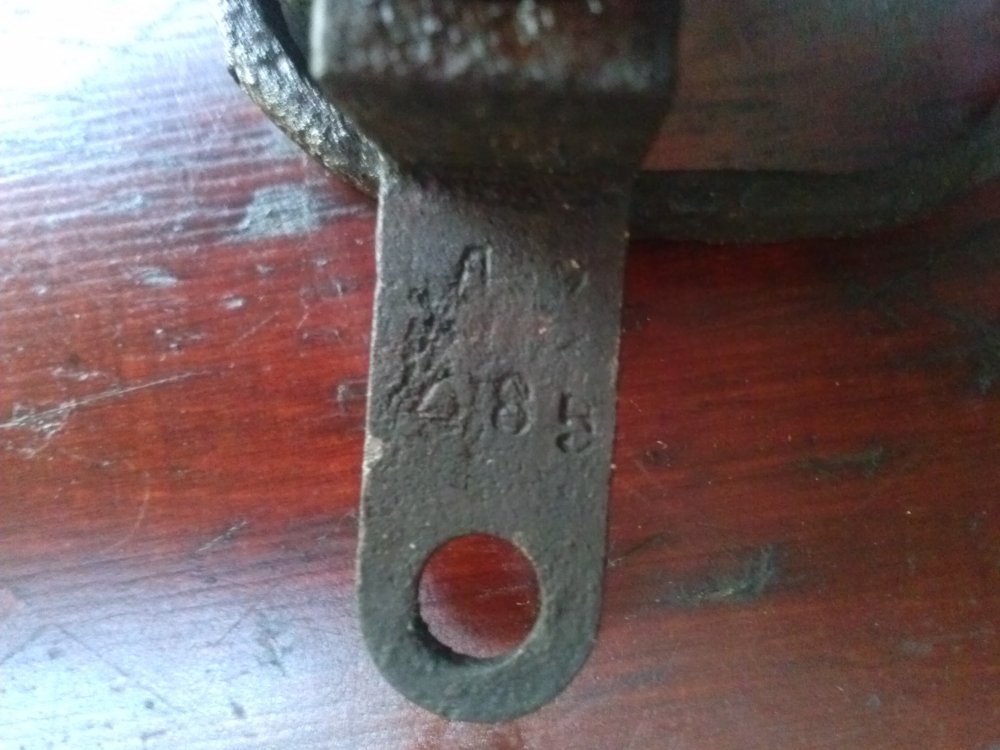

    Станислав,приветствую!Ели вытянул спусковую коробку,так была подогнана,жесть!Не подскажешь что значат буквы Д Р перед номером?С ув.
  15. БЛК
    БЛК General-major
    30
    66
    8.132
    Серия.

  16. БЛК
    БЛК General-major
    30
    66
    8.132
    У меня серия СК, а номер 425.

    Я видел 38 ранний с маркировкой АЕ. Интересно что зашифровано в этих маркировках.

  18. БЛК
    БЛК General-major
    30
    66
    8.132
    Как и на любом оружии, год,квартал, месяц.Если бы не было буквенной маркировки и нумерация шла сквозная, на оружии места не было бы.
  19. БЛК

    Олег, у тебя аппарат тоже 1940 года, ДР 485.

    а можно как то по серии (по второй букве) опредилить какая была первая и год выпуска?склоняюсь что мой 40 года, так как найден по боях второго месяца войны...

  21. БЛК
    БЛК General-major
    30
    66
    8.132
    То , что ваш 40 года это однозначно.Первую букву по второй определить не реально.

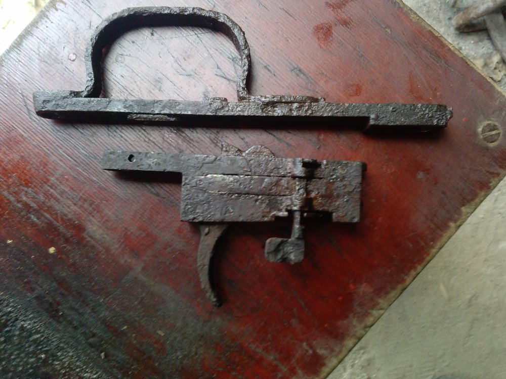

    Вот, вечером пришло натхнэння....Всё будет ещё подганяться, ровняться-шлифоваться и паятся....
    Спасибо камраду БЛК за размеры!!!! Фото-1254.jpg Фото-1255.jpg Фото-1255.jpg Фото-1256.jpg Фото-1257.jpg Фото-1258.jpg Фото-1259.jpg Фото-1260.jpg Фото-1261.jpg
    Otto 663, RIHARD 77, 663 та 3 іншим подобається це.

    Вживую всё получше выглядит. вот только пока не придумал как соеденить мушку и ползунок мушки...ползунок возможно сделаю другой. Пока кроме пайки в голову ничего не приходит.

    Процесс идёт.Как молоток?
  26. Старий Похабич
    Старий Похабич Moderator
    7.521
    Бишівська Хунта
    пока мокнет. Потом сделаю электролиз(что бы внутри ржавчина пошла) и лишь тогда буду пробовать стучать по нему...
