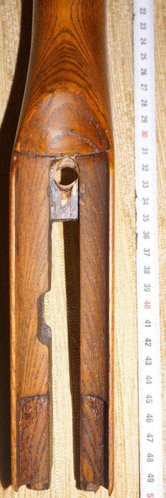

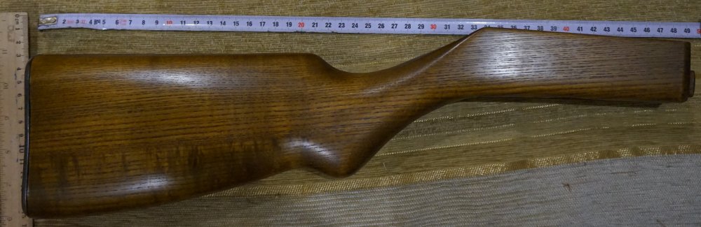

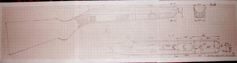

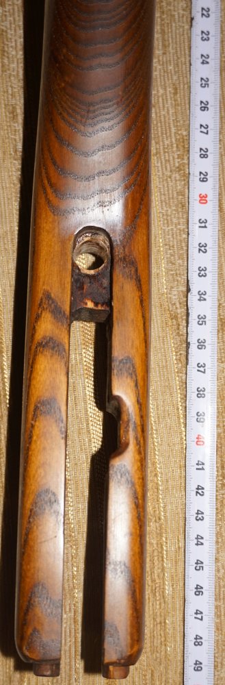

    Станислав,а у вас часом нет чертежей дерева на 38?Лежат сухие заготовки береза,орех,хочу попробовать сам заморочится.

    На 38 к сожалению нет.Могу помочь в изготовлении бубна под 38.

    66
    8.132
    Гельг , дерево по основным размерам совпадает с 40.Железо у вас есть,думаю подгоните.

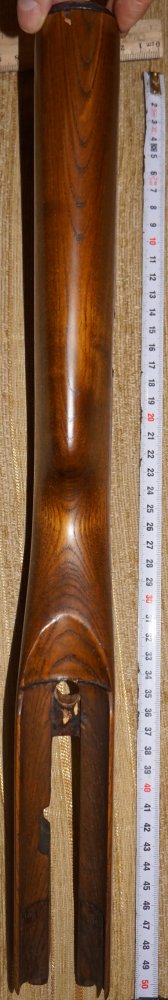

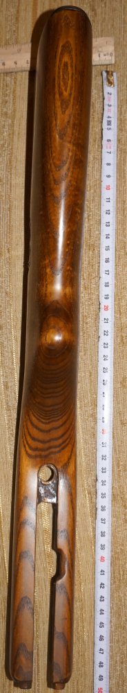

  5. Гельґі
    Гельґі Oberleutnant
    212
    110
    481
    1.557
    am linken Ufer
    Вот пока нашел такую фотку у нас на сайте(думаю хозяин не осерчает) pict1866_751 (Medium).jpg
    Otto 663, 663, Старий Похабич та ще 1-му подобається це.
  6. БЛК
    БЛК General-major
    30
    66
    8.132
    Можно брать за основу, размеры внутренние по своему железу делать.

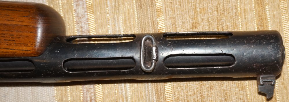

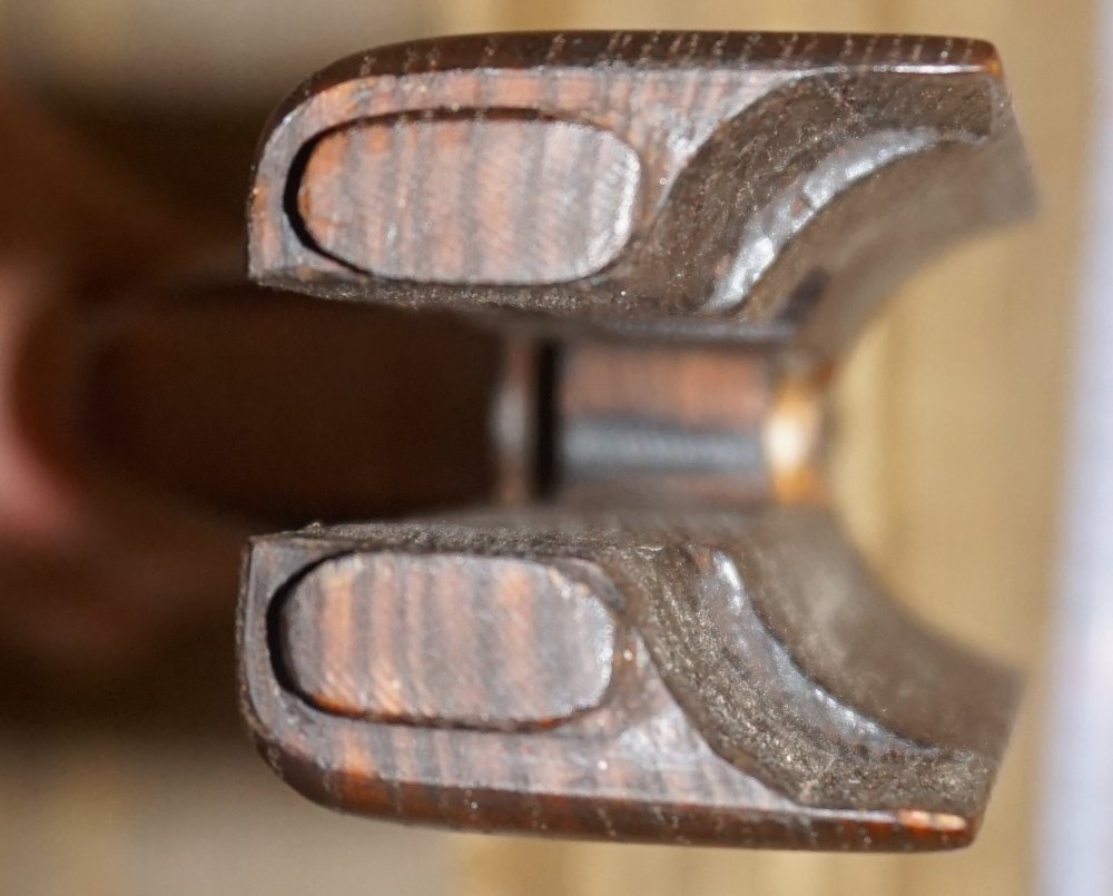

    Пока фото , размеры с эскизами постараюсь сделать завтра.
    Otto 663, 663, Старий Похабич та 5 іншим подобається це.

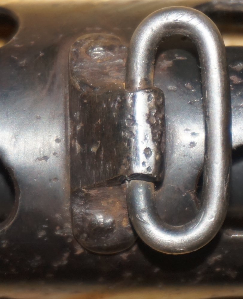

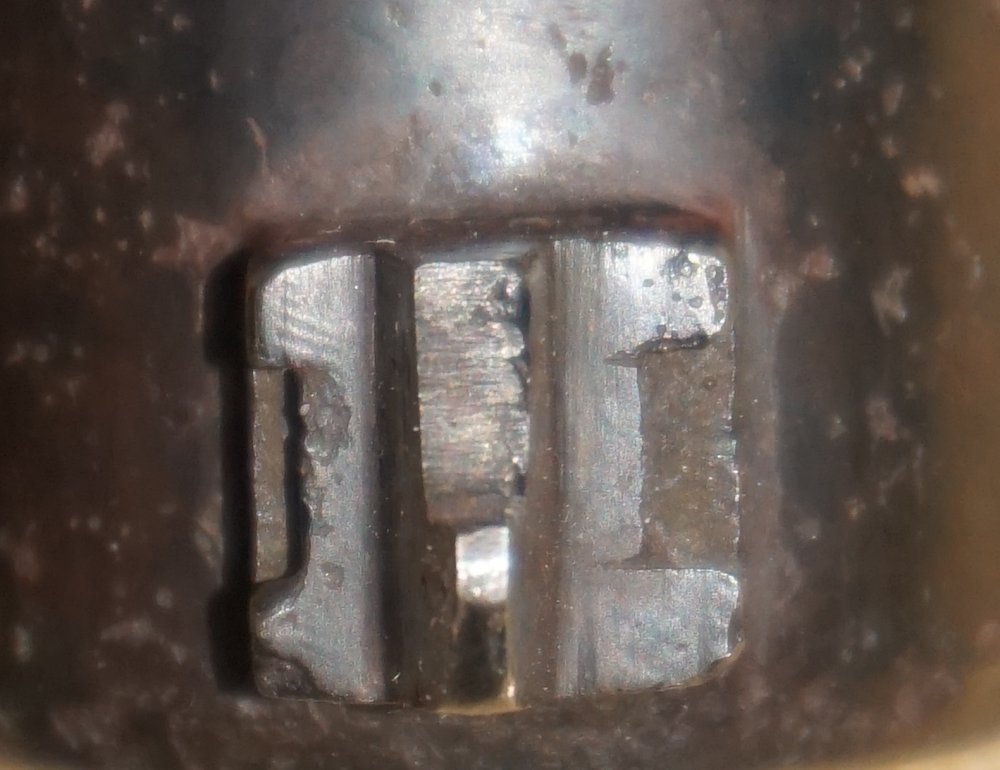

  9. БЛК
    БЛК General-major
    30
    66
    8.132

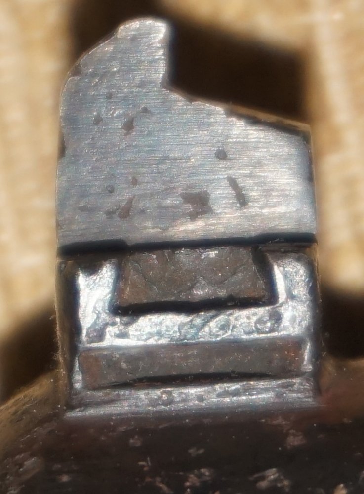

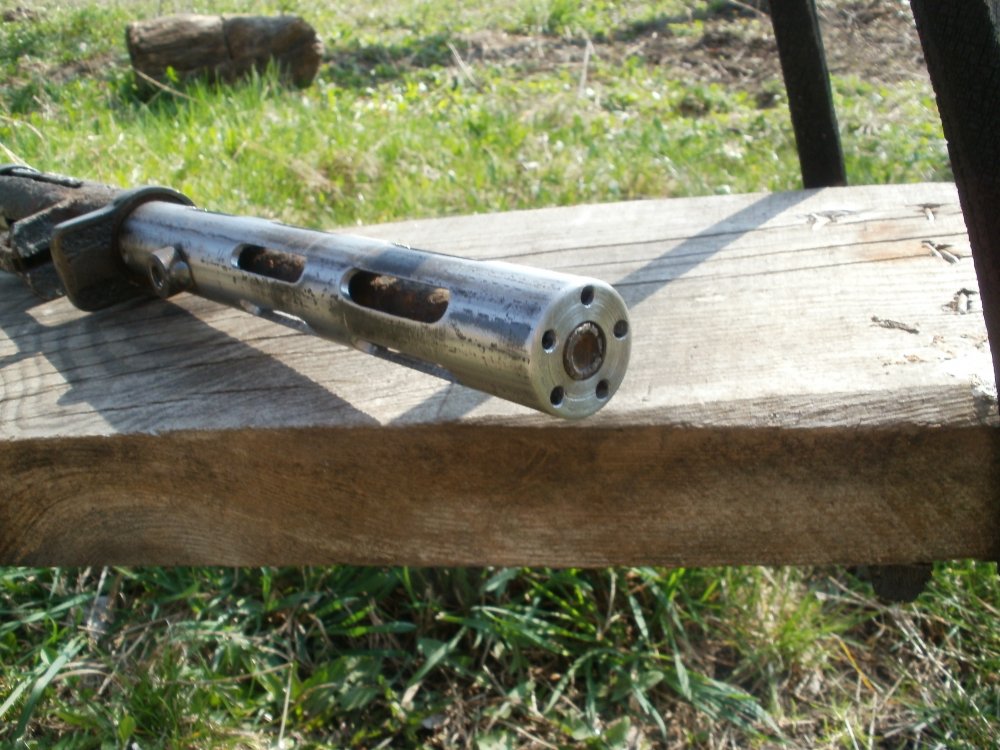

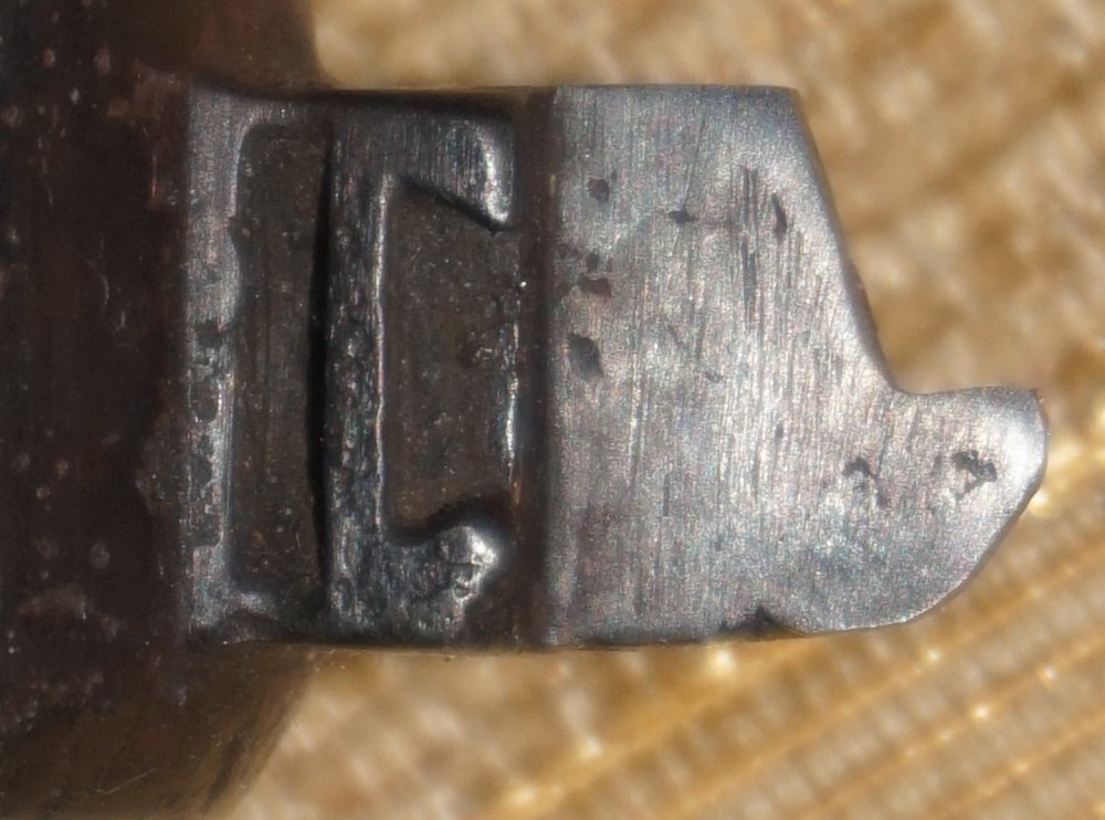

    По антапке и мушке.
    Otto 663, 663, Старий Похабич та 4 іншим подобається це.
  10. БЛК
    БЛК General-major
    30
    66
    8.132
    Диаметр шляпок заклёпок на антапке 3мм.,высота 1,5 мм.
    Otto 663, 663 та Старий Похабич подобається це.

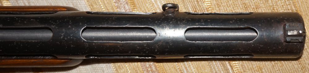

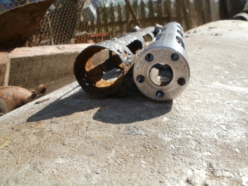

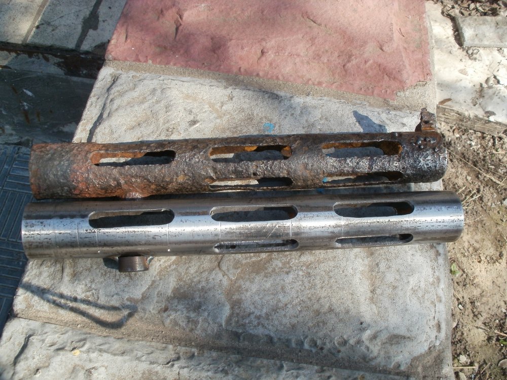

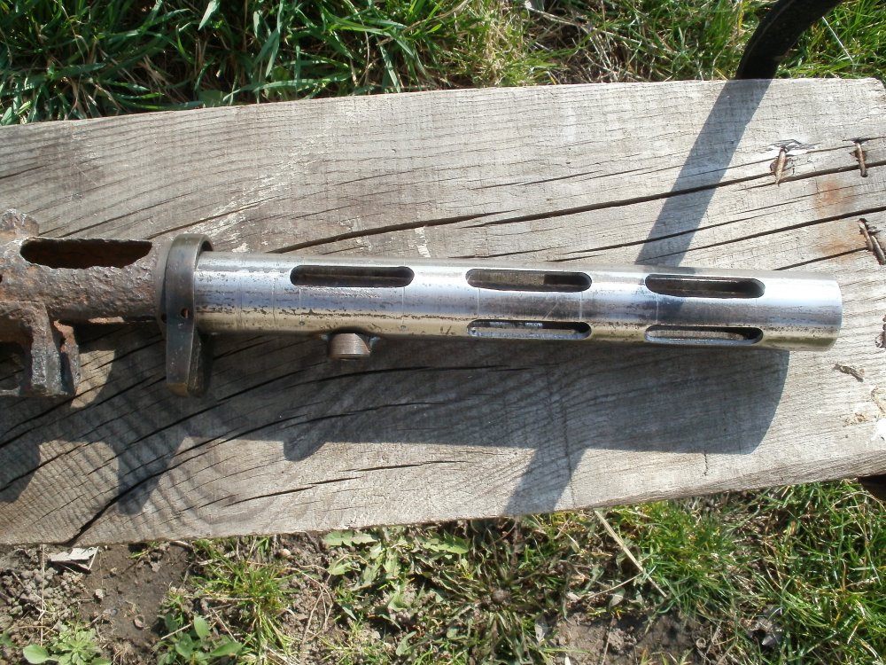

    По диаметру кожуха подскажите..
    Столкнулся тут с двумя разными..
    В сетях был размер 32.
    Того что мне попадался 35.
    Какой диаметр кожуха правильный?
  12. БЛК
    БЛК General-major
    30
    66
    8.132
    Диаметр наружный кожуха ствола 35 мм., диаметр наружный затворной рамы 42 мм.

  14. Старий Похабич
    Старий Похабич Moderator
    7.521
    Бишівська Хунта

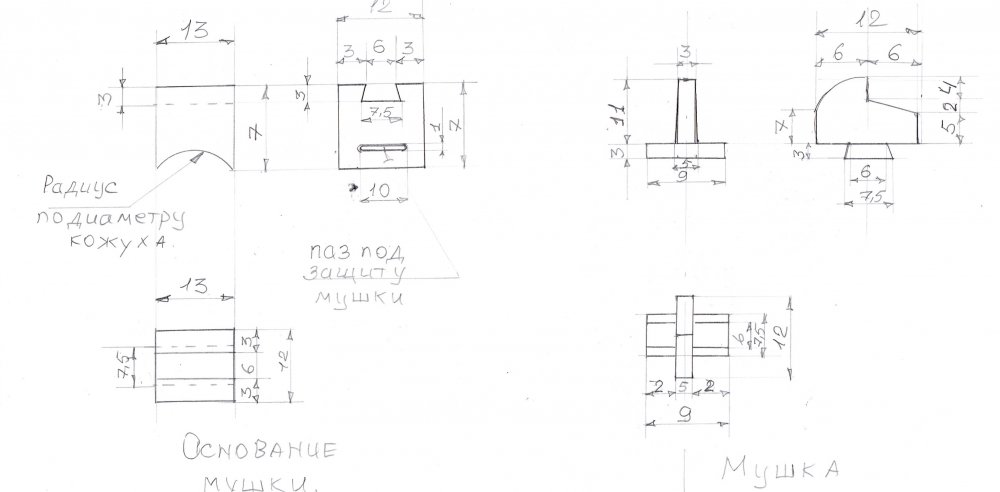

    Не приходят мне оповещения с темы...Вернее то приходят. то нет....@БЛК Спасибо БОЛЬШОЕ!!!Вот думаю как можно мушку изготовить, что бы не цельную, а как надо.....
  15. БЛК
    БЛК General-major
    30
    66
    8.132
    Легко.Уедут гости сделаю чертежи.

  24. БЛК
    БЛК General-major
    30
    66
    8.132
    Эскиз основания мушки и мушки.
    Killer, Otto 663, 663 та 2 іншим подобається це.

    А новодельный кожух по сравнению с оригиналом не длинноват? Или они были разные по длине?
    Otto 663 подобається це.
