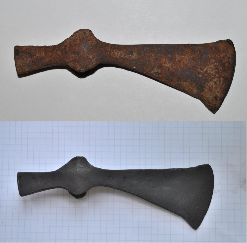

  4. ZEVS
    ZEVS Oberfeldwebel
    1,021
    Location:
    Харьков Украина
    После обработки именно танином цвет становится темным,но с помощь. стальной ваты или стекловолокна его можно хорошо расчистить и он будет светло темным.Мне по душе более темный цвет!!!

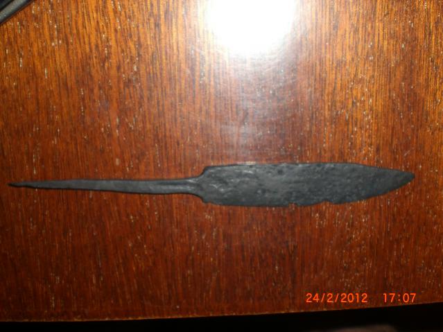

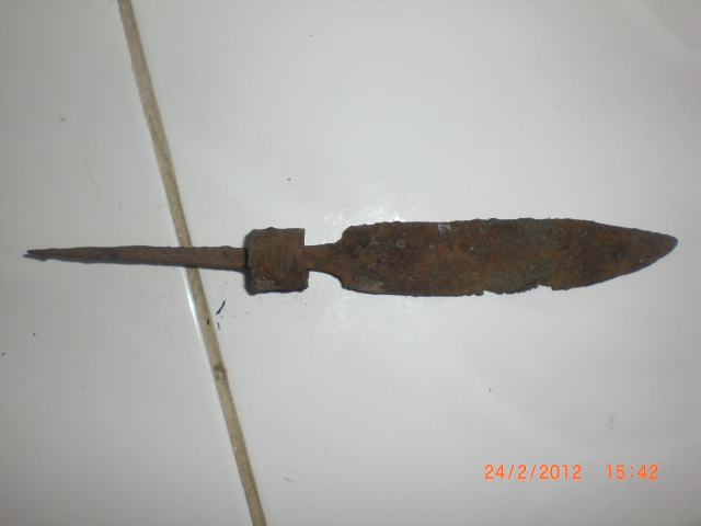

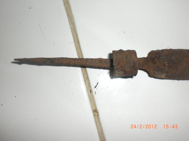

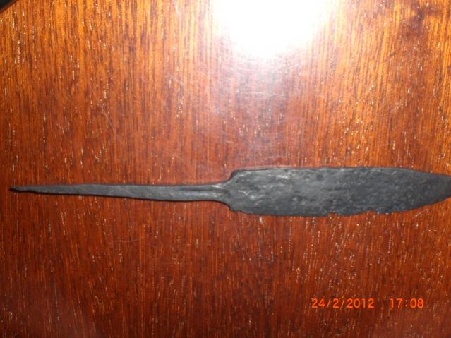

    Харьков Украина

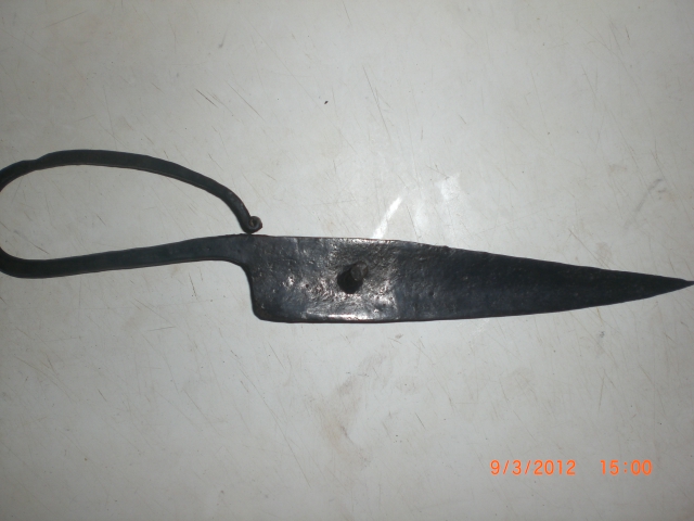

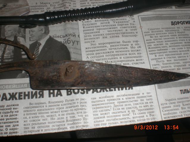

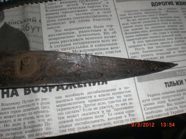

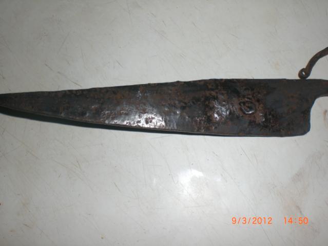

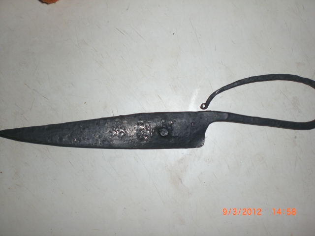

    Ножичек!!!Состояние было неочень,но от безделия!!!

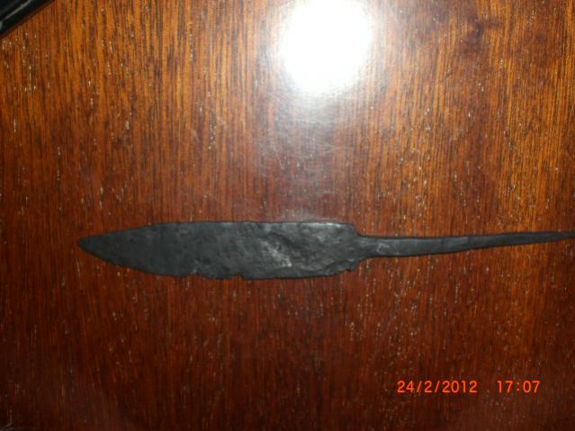

    Право на жизнь!!!
  7. Logos
    Logos Stabsgefreiter
    338
    Location:
    где-то там....
    для более старой археологии углерод-восстановительный малопригоден - не в том состоянии обьекты, чтоб их греть.
    неплохие работы. а почему месяц в дистилляте, а не в щелочи? месяца дистиллята может и не хватить. а вот проварить в дистилляте, потом на ххх недель, в зависимости от - в щелочь 5%, обескислороженую. потом опять проварить в дистилляте и механически расчистить (зачастую щетки достаточно). и еще вопрос - а внутрянку проуха у топоров - обработал паралоидом?
    проварить - может и подойдет, но только не оставлять там остывать! это не чистый танин - хуже будет. чистый получить тоже можно. а можно и покупать.
    на мой взгляд - танин нужен только там, где пошел скол в процессе чистки, до металла. и вот дабы ему, металлу, не пришлось продолжать свою деградацию - и создают защитный слой этими танинами. антипример - у предмета плотная гематитная (не лимонитная - рыжая ржа, а гематитная - плотная, черная и после абразива - блестящая) корка, без трещин. смысл его в танин макать? да его хоть вари месяц под вакуумом - танину до металла не добраться.
  8. ZEVS
    ZEVS Oberfeldwebel
    1,021
    Location:
    Харьков Украина
    В некоторых случаях Танин можно использовать для того,чтобы немного поиграться с цветом предмета,если правельно нанести танин,скажем втиранием щеткой, то получим темную однородную матовую поверхность,в отличии от первого топора в первом посте-топор в #24 посте обработаный танином имеет другой как мне кажется более приятный цвет,но обробатывал нетолько чтобы добится однородного цвета,а еще потому как были небольшие участки с трещинками,а в некоторых местах выступал металл. По поводу Дистилята-Это первый топор был в дистиляте,потому как был правельно извлечен из земли и очень быстро в этом комке земли доехал домой.Второй топор был в Щелочном растворе!!!

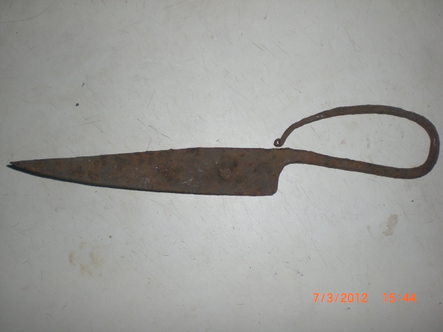

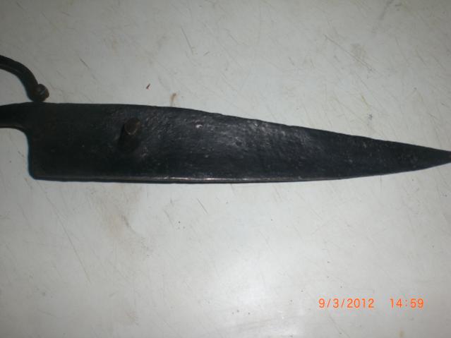

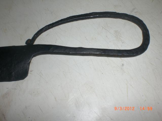

    Параструйка обрабатывает предмет паром, посему такое название. Иногда – очень полезная штука для расчистки многих материалов, ну и при обессоливании иногда помогает.

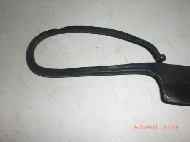

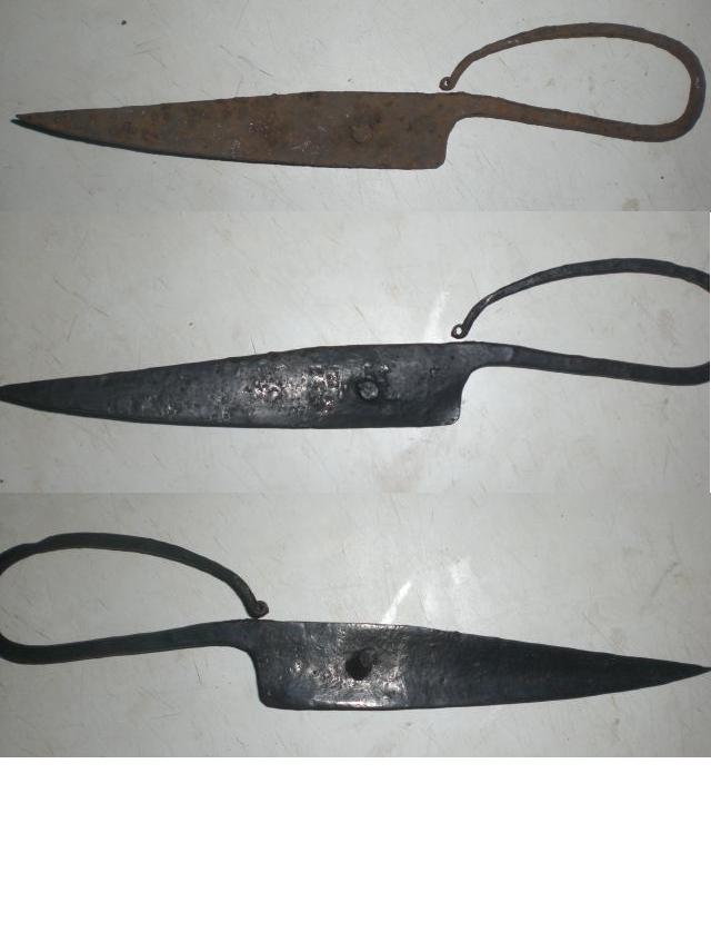

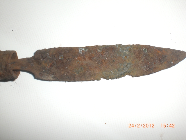

  19. ZEVS
    ZEVS Oberfeldwebel
    1,021
    Location:
    Харьков Украина
    Половинка он Ножниц!!!
    До!!!

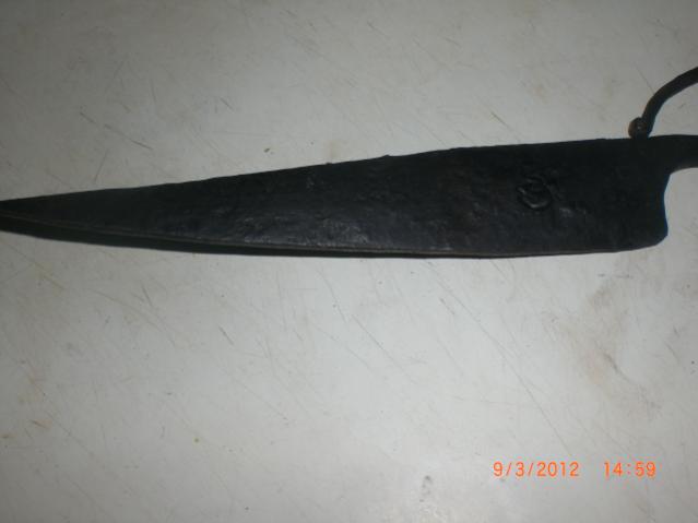

  20. ZEVS
    ZEVS Oberfeldwebel
    1,021
    Location:
    Харьков Украина
    После!!!

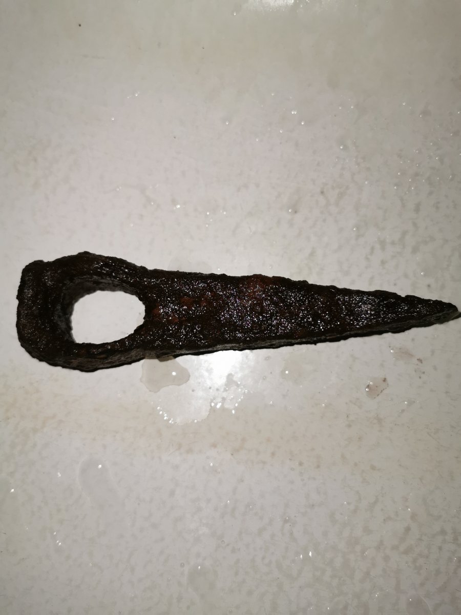

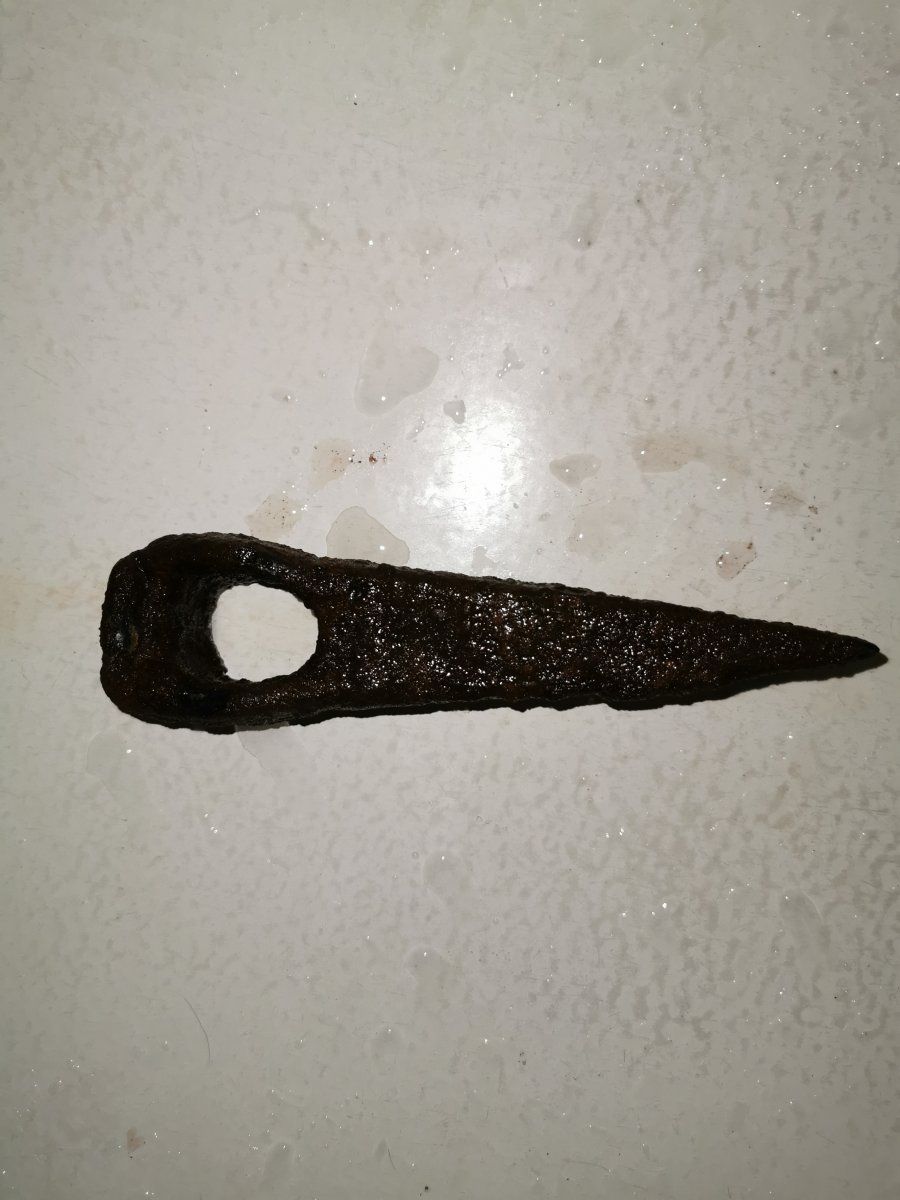

    Камрады, вчера похоже копнул Чекан хазарский, как все таки лучьше отреставрировать?!
    ДЯДЯ ПАША likes this.
  23. Рихард
    Рихард Oberstleutnant
    5,256
    Location:
    Одесса, Украина
    Толстостенные массивные предметы й(топоры, чеканы)лучше все же очищать агрессивной химией (лимонная к-та). Метод заполировки ржавчины в кавернах, предложенный ТС, может в последующем привести к тому что предмет начнет “сыпаться”.
