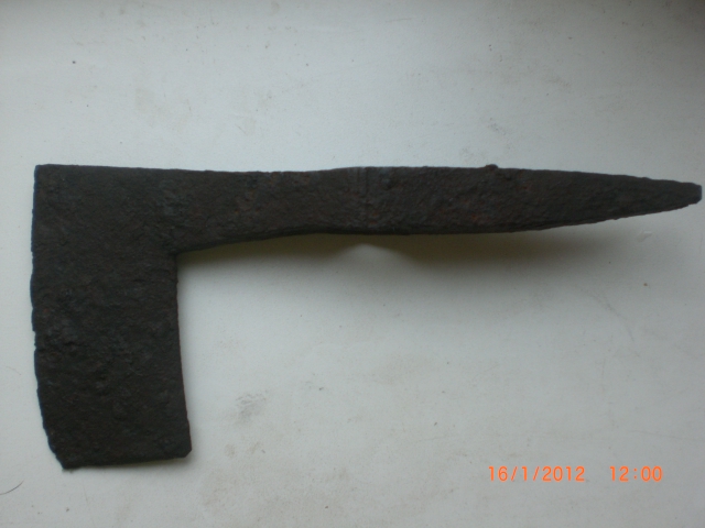

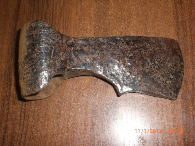

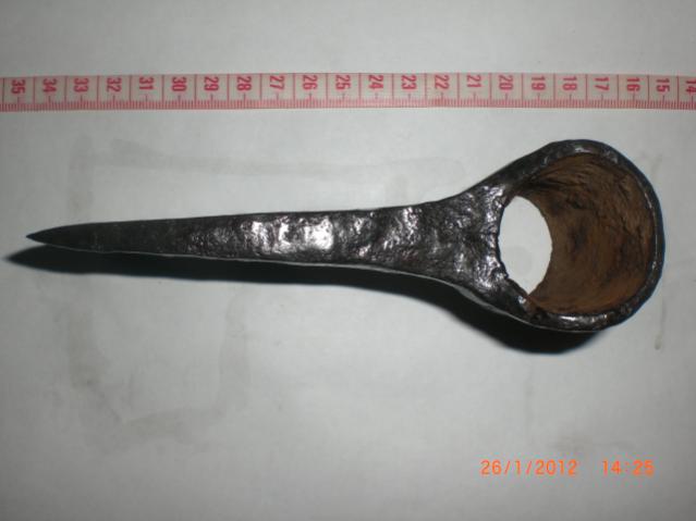

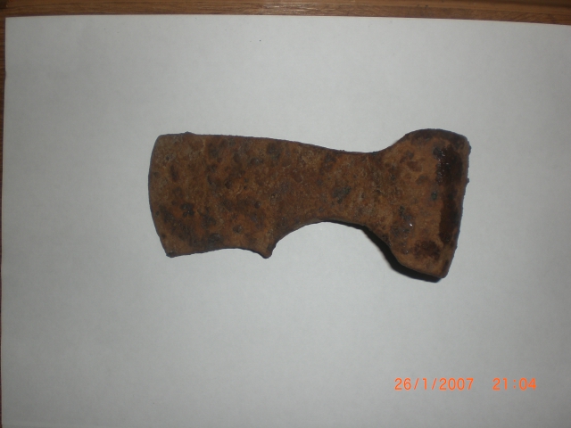

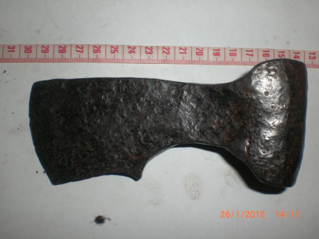

    Нашел топорик,славяне 13-14век.Решил отреставрировать.С этой целью был куплен растворитель Толуол,паралоид Б-72,набор шаберов и бормашинка дешовая.
    1)Отмочил в дистиляте около месяца.
    2)С помощью бормашинки и каменной насадки убрал большие наросты!
    3)Средняя наждачка и обработка по всему топору.
    4)Мелкая наждачка.
    5)Полировочная насадка.
    6)Хорошо промыл с зубной щеткой.
    7)В духовку на сушку около 30мин.
    8)Еще рас полерну войлочной тряпкой вручную.
    9)Вскрыл 5%раствором Паралоида-Б72.
    Вот что получилось,если есть замечания и прочее прошу озвучить!!!

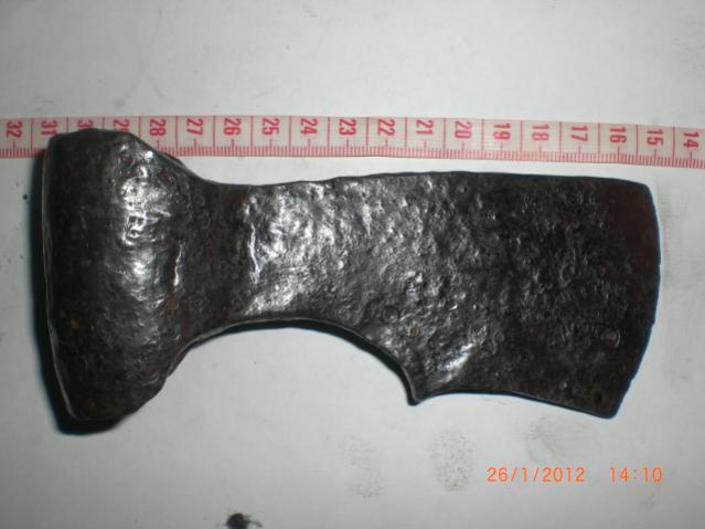

    Убрал наросты!!!

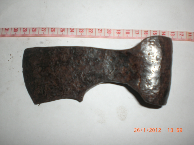

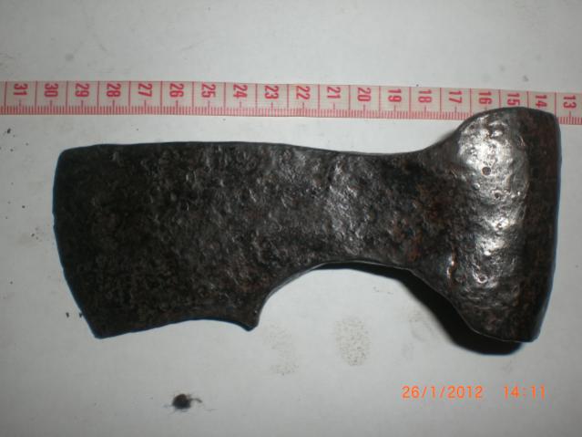

  4. ZEVS
    ZEVS Oberfeldwebel
    1.021
    Харьков Украина
    Средняя наждачка,сорри за фото чет неполучилось

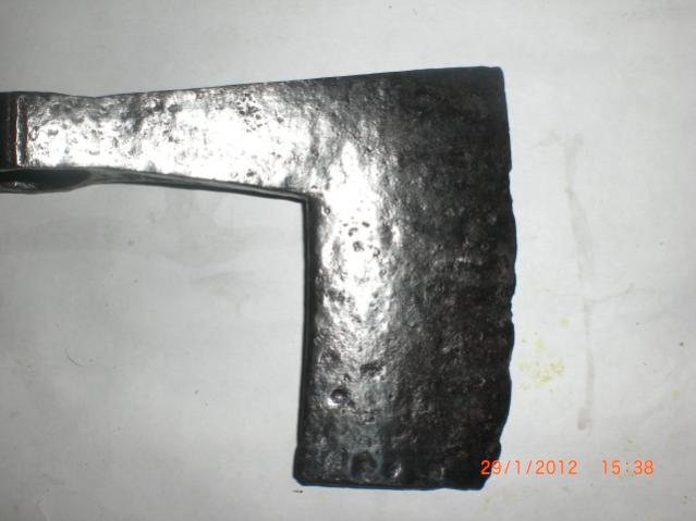

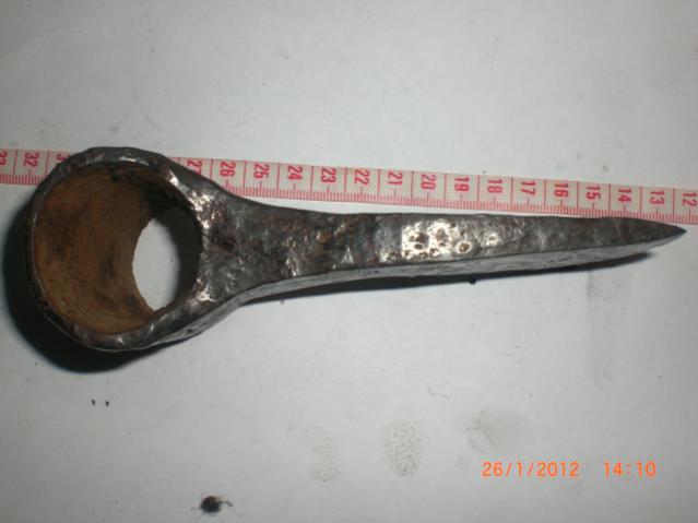

  7. ZEVS
    ZEVS Oberfeldwebel
    1.021
    Харьков Украина

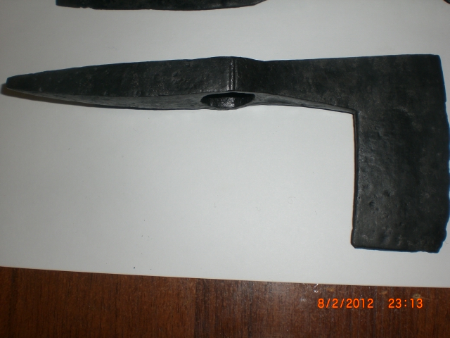

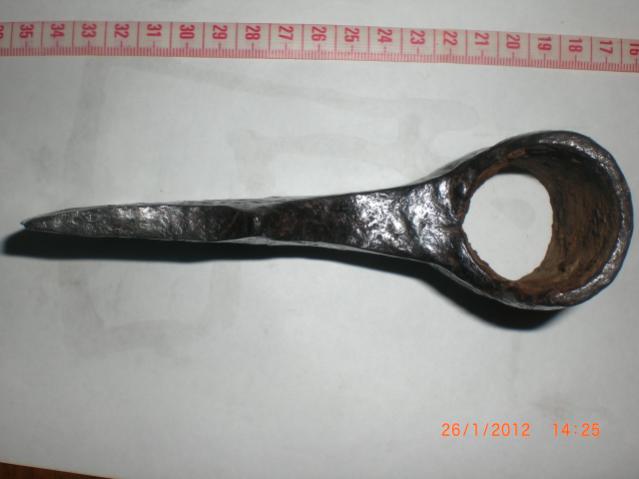

    Конечный итог,консервация!!!:beer:

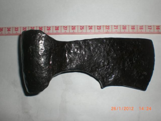

  9. ZEVS
    ZEVS Oberfeldwebel
    1.021
    Харьков Украина
    По первой ссылке,это не вариант,так как,я не живу в часном секторе раз,а по второму варианту,можно но будет слишком много каверн,а мех.путем тебе видно до какого момента можно очищать,ты сам следиш за процесом.Требует конечно этот метод времени и терпения,но так и зима ведь,да и находки не угробишь!!!:beer:

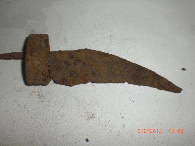

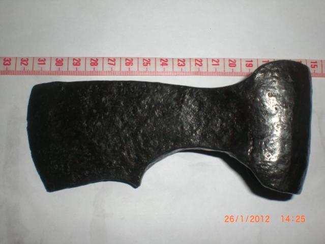

    Еще одтин топорик.Вот так выглядел до!!!
  11. ZEVS
    ZEVS Oberfeldwebel
    1.021
    Харьков Украина

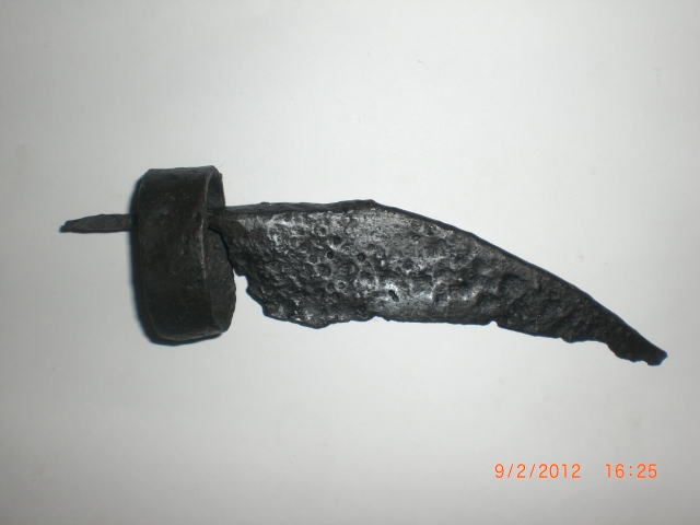

    Сейчас выглядит вот так.Но еще незакончен,последует обработка Танином и Микрокристалическим воском!!!

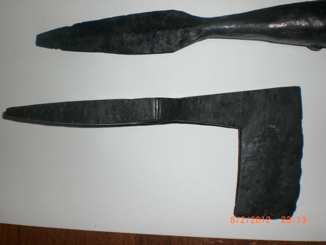

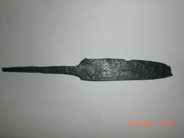

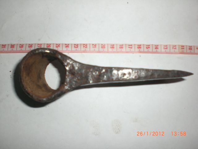

    Еще пару фоток востановленных находок!!!

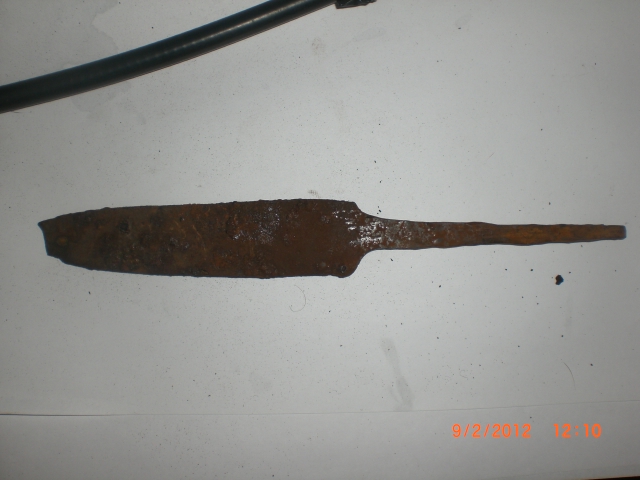

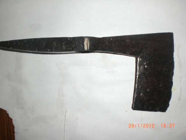

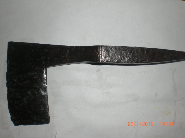

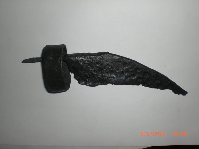

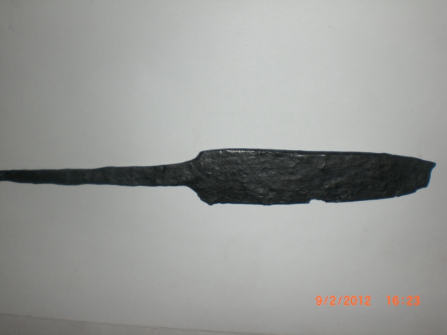

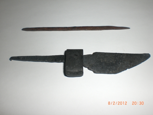

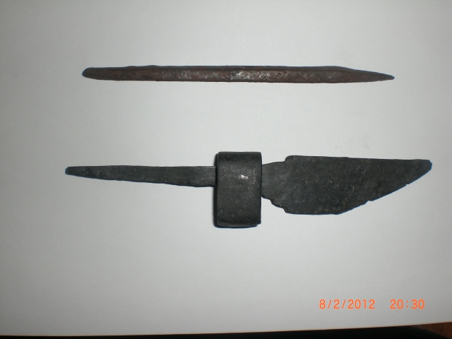

    Еще пару фото доделаного топора и ножей,сегодня доделал!!!
