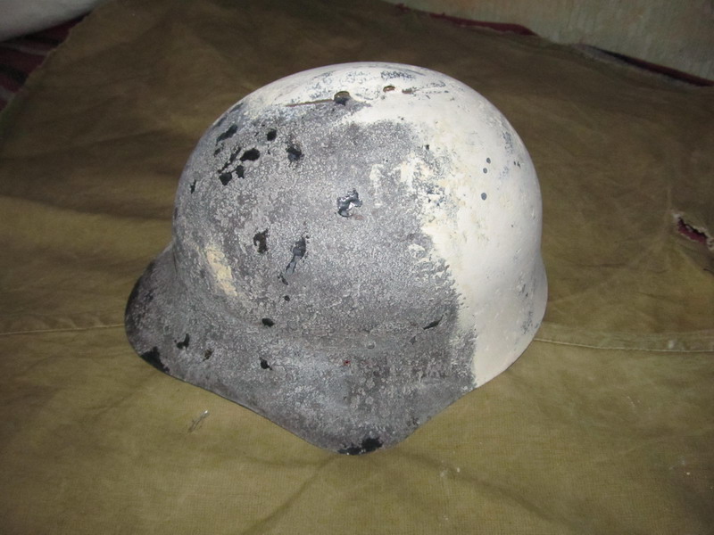

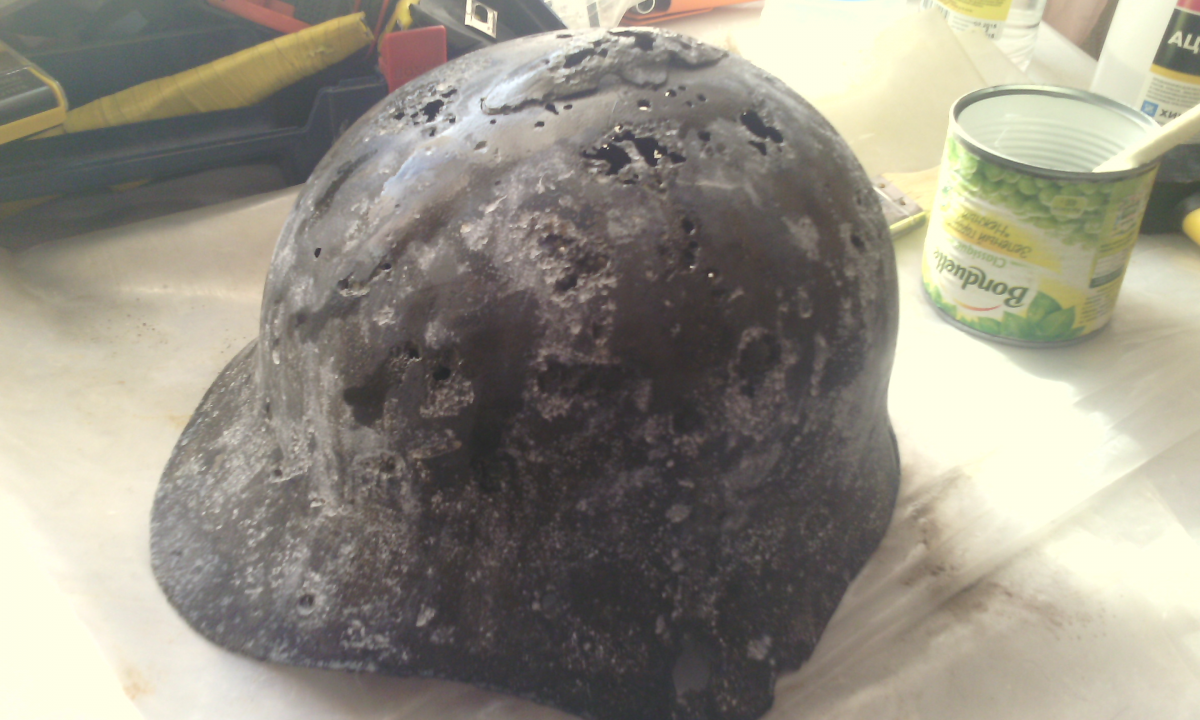

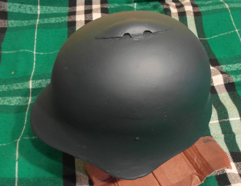

    а, потом после покраски ещё губкой заматировал

    2.593

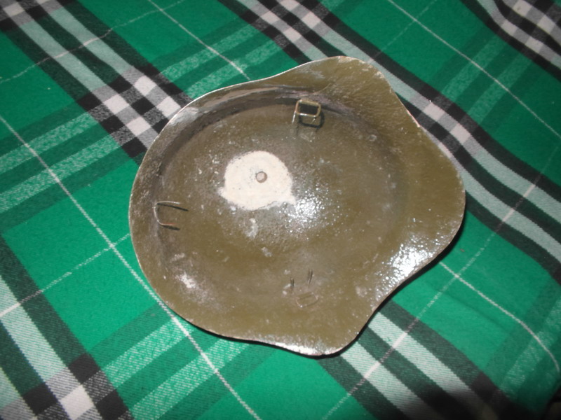

    Немного не ясно как шпаклей затянули такие утраты. Напихали вовнутрь?

    Kharkov
    Можно на мелкие и средние дырки подклеивать самоклеющуюся фольгу (применяется в теплоизоляции и пр.),но на больших дырках лучше все таки припаивать кусочки жести.
    С гребнем похоже всё решили количеством шпакли.

    серпянка и поверх шпакля, все утраты так заделал ,это чисто на полку

    лака под рукой не было, но всё равно наверное придётся покупать для других шлемов, вот заодно и эту залью.

    фото не открывается , а серпянка это малярная сеточка в рулоне с клеящемся слоем

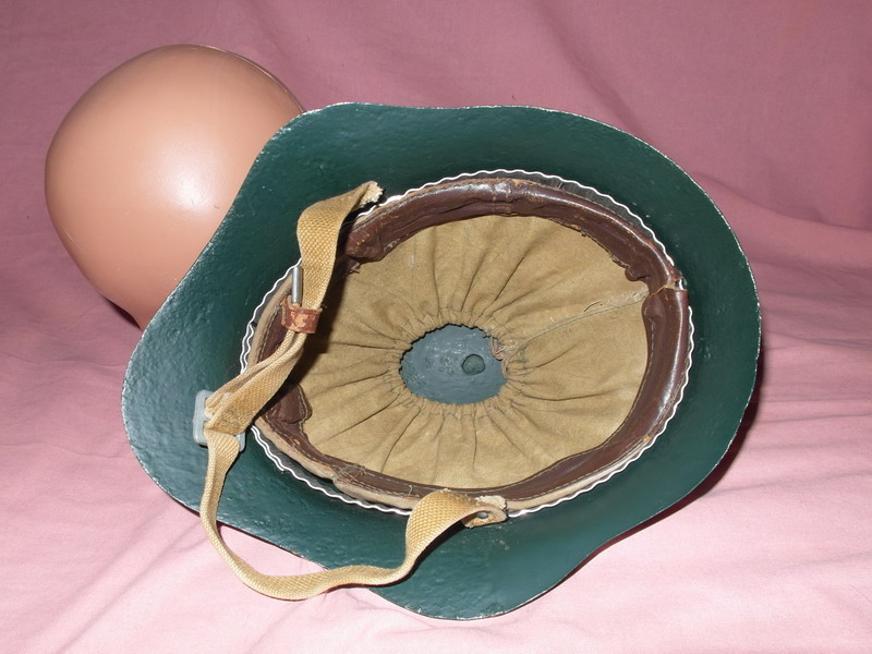

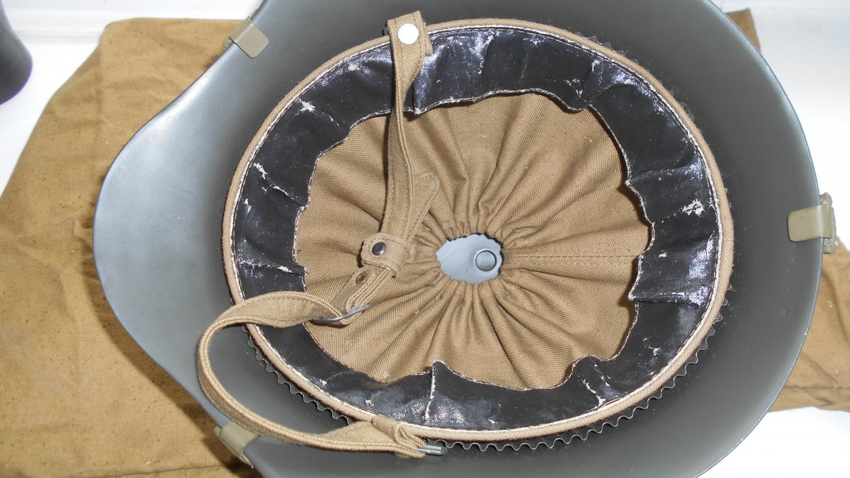

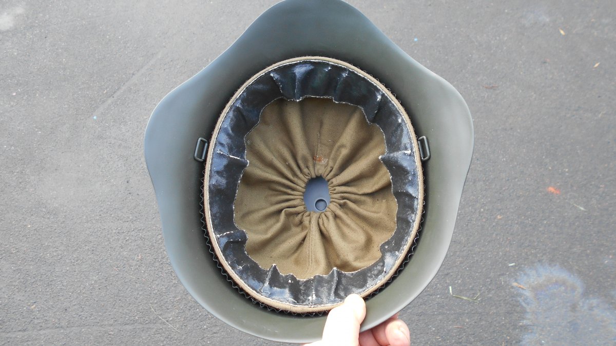

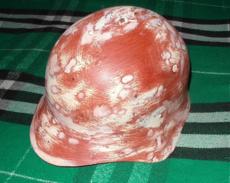

    Этапы моей работы:
    -чистка методом электролиза.
    -подварка наибольших дырок и кромок полей.
    -обработка поверхности преобразователем ржавчины(серый цинковый цвет на фото),чтобы избежать возможных неприятных сюрпризов подржавления из невычищенных мест.
    -клепка кламеров, замазка наиболее глубоких каверн эпоксидной смолой(черные фрагменты на первом снимке)
    -первый слой шпаклевки, зачистка
    -грунтовка (отличное выявление неровностей),зачистка,шпаклевка неровностей
    -минимальный ремонт внутренней поверхности , особое внимание полям.
    -покраска,лакирование матовым лаком
    -установка гофры, подшлемника и ремешка( пока стоит времянка, до появления достойной замены)
    На весь процесс ушло времени примерно 1.5-2 месяца.

    Почему внутри недоделоли? Достало уже , лень ?
    И цвет паршывыйб или так смотрется при инном освещении !?
    IgromaNew, фандик und Oleg Nevidomy gefällt das.

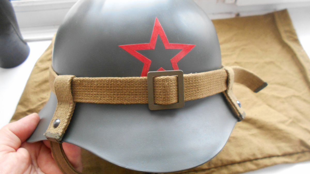

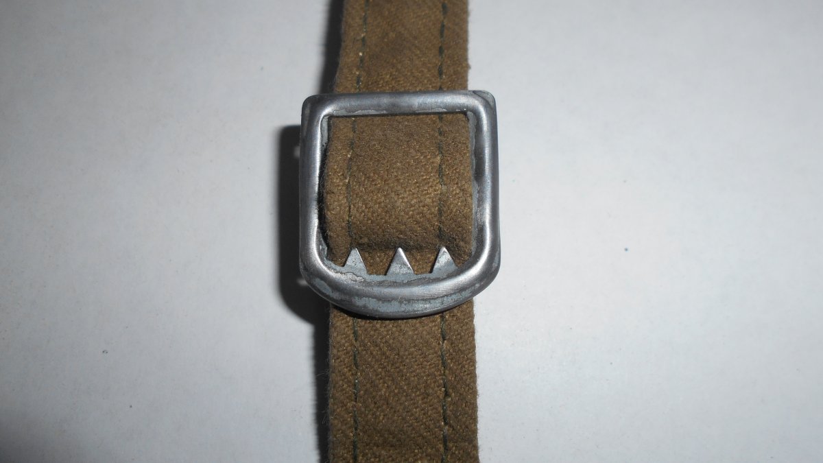

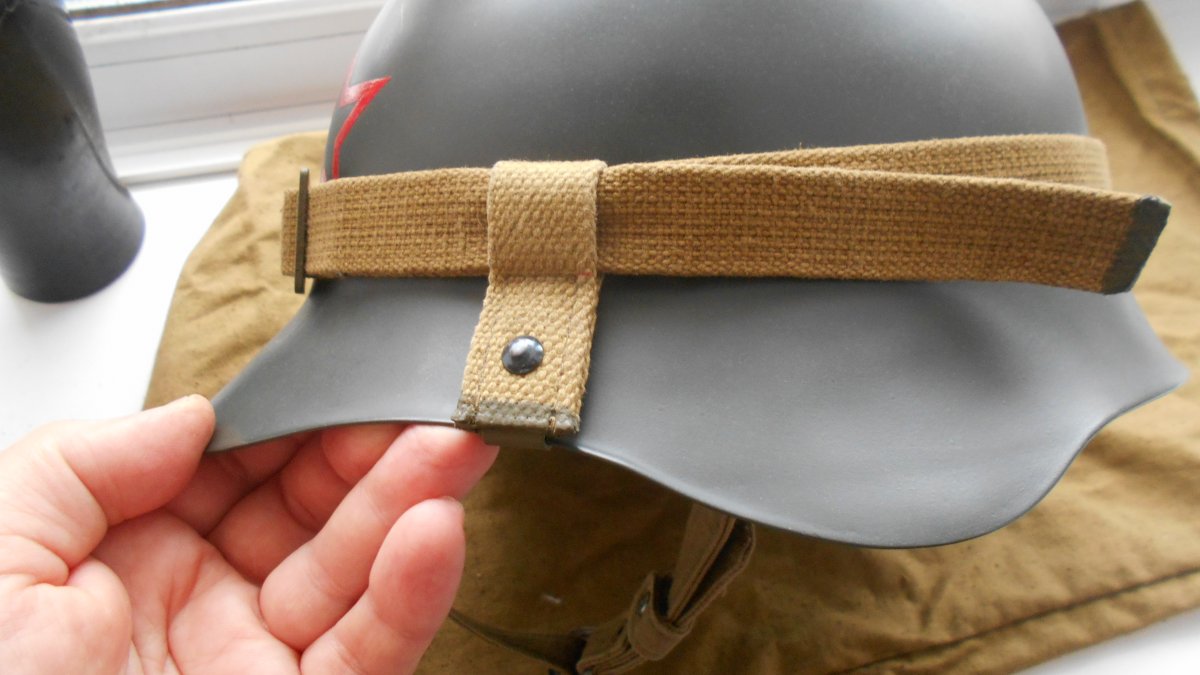

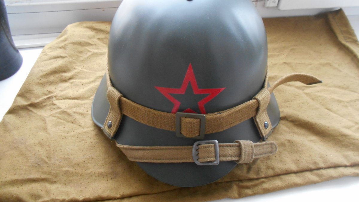

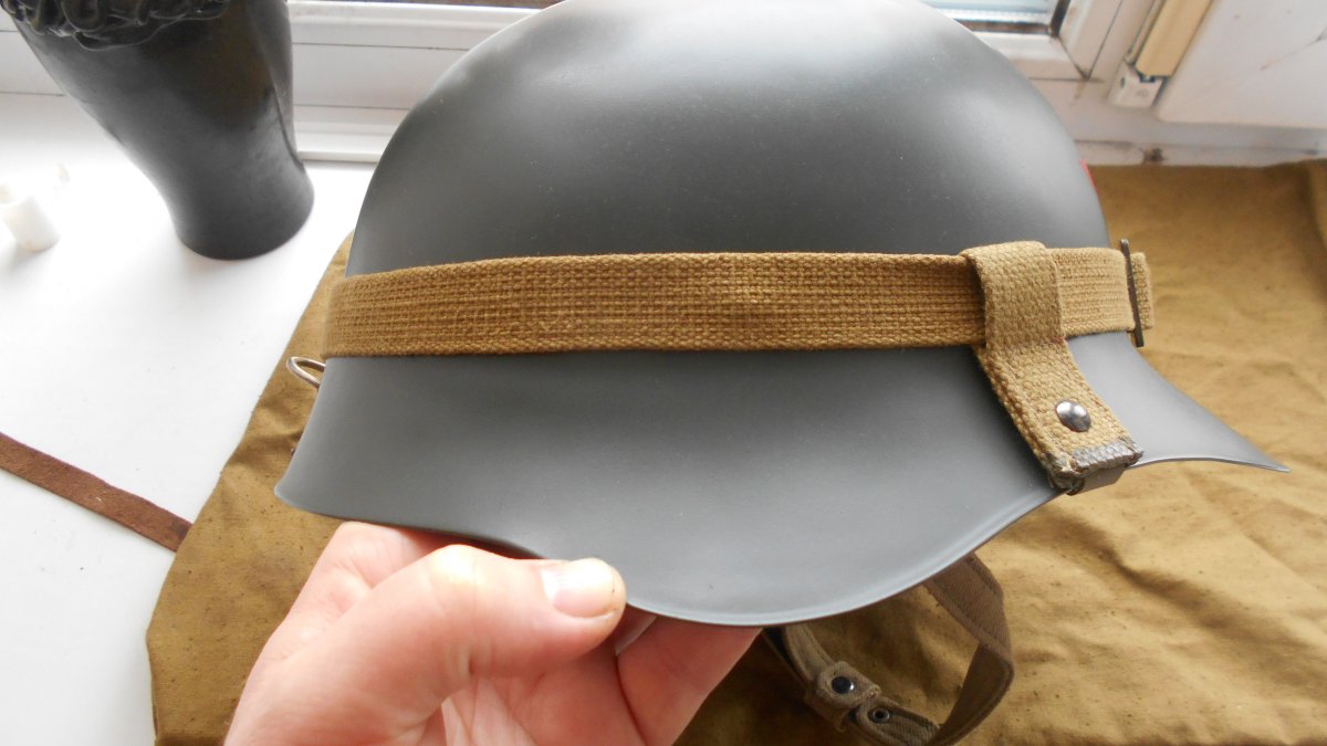

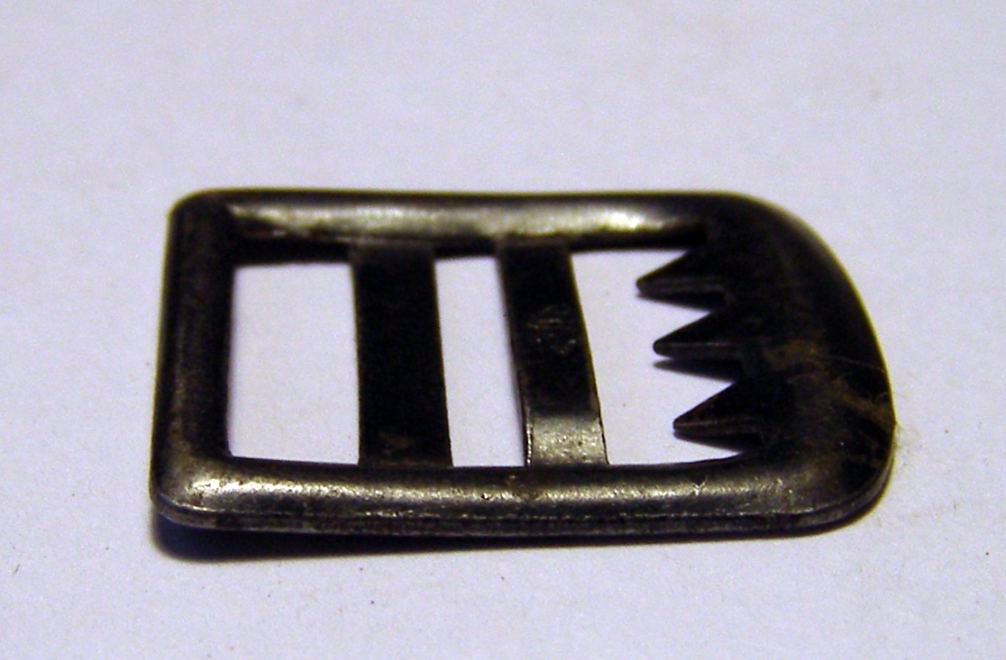

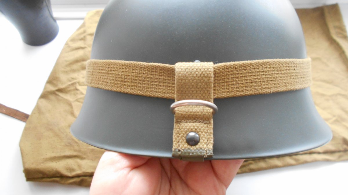

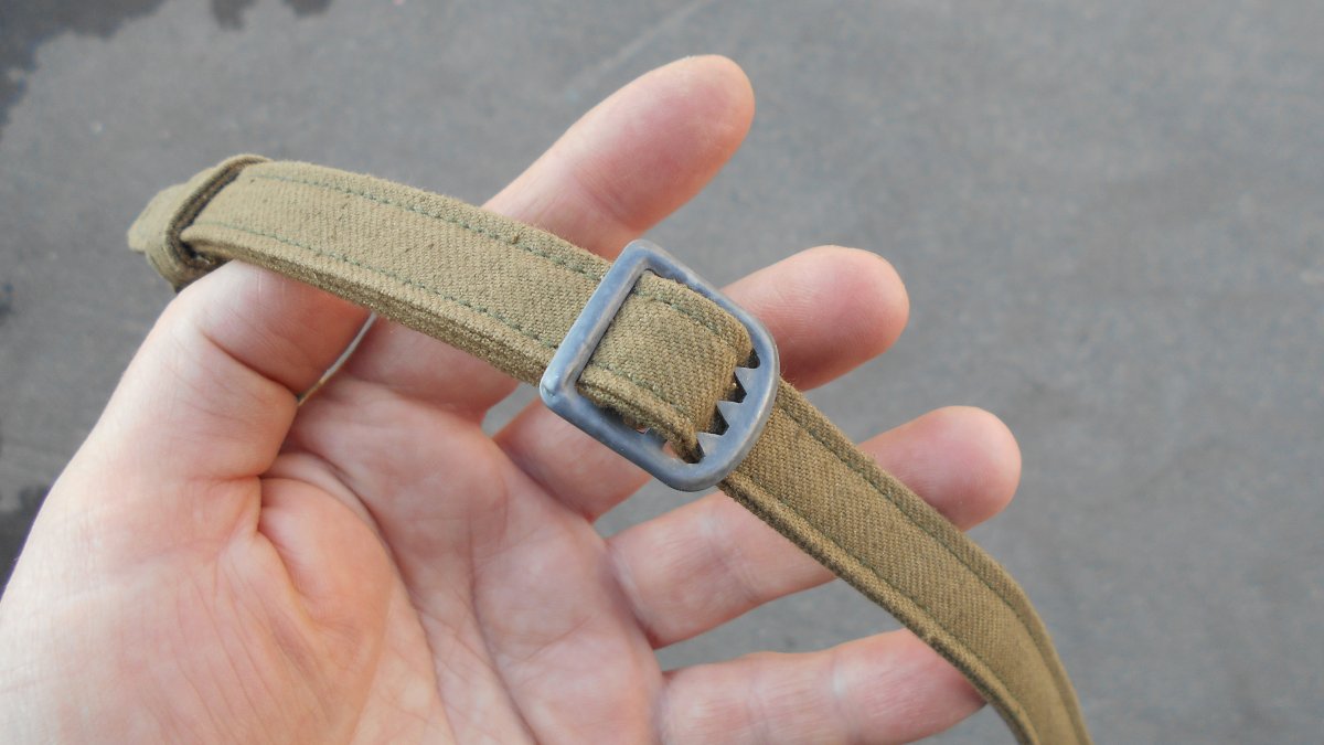

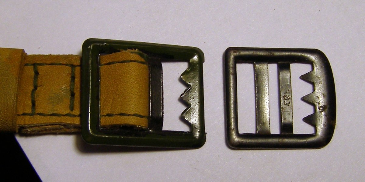

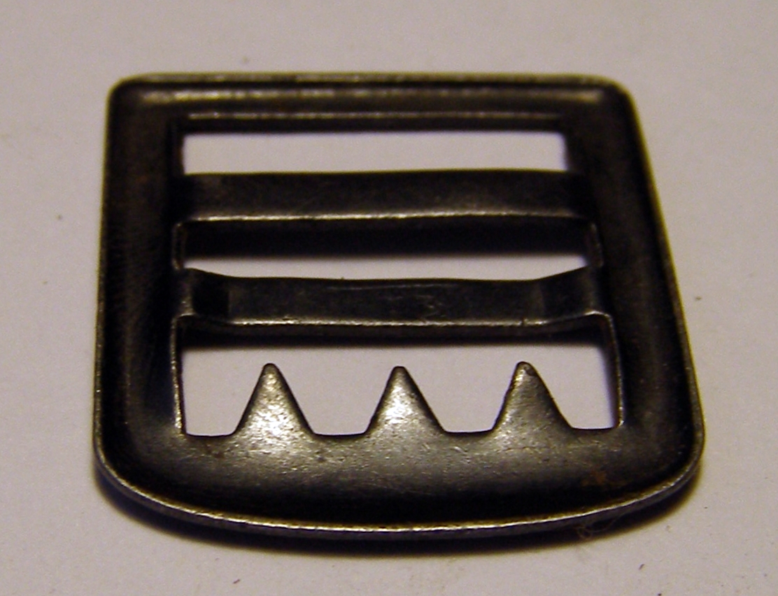

    Спасибо Райберту за много полезной информации по восстановлению касок а так же отдельное спасибо за чертежи пряжечки для сш-36 очень пригодились , вот что получилось у меня с каской сш -36 , так же попутно решил замутить на него переносной ремень . DSCN2514.JPG DSCN2537.JPG DSCN2541.JPG DSCN2555.JPG DSCN2556.JPG DSCN2557.JPG DSCN2570.JPG DSCN2571.JPG DSCN2572.JPG DSCN2573.JPG
  14. Helmut Hesler
    Helmut Hesler Leutnant
    Beiträge:
    1.216
    Ort:
    LITHUANIA
    А вообще такие ремни были?
  15. Игорь Снорко
    Игорь Снорко Oberschütze
    Beiträge:
    23
    что то похожее но для маски штыкового боя а вообще это импровизация .

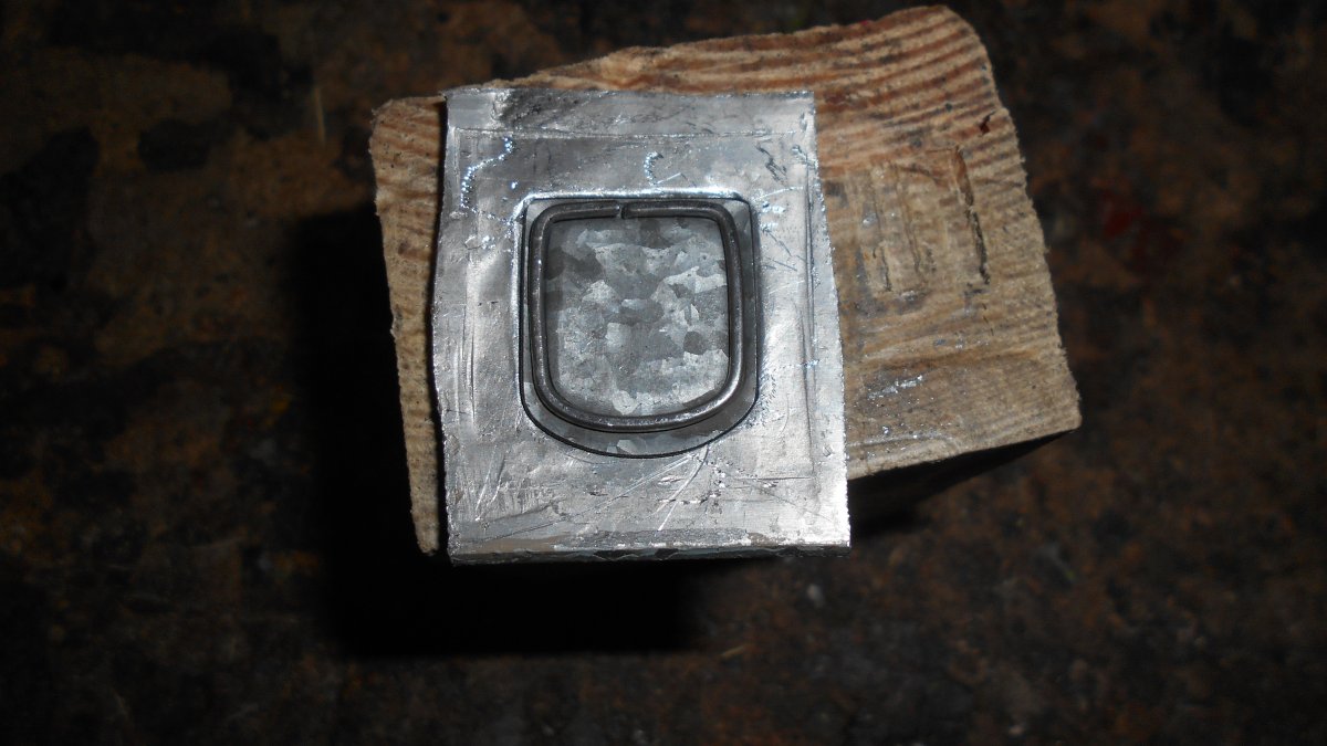

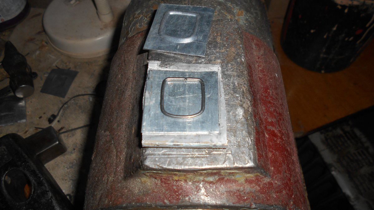

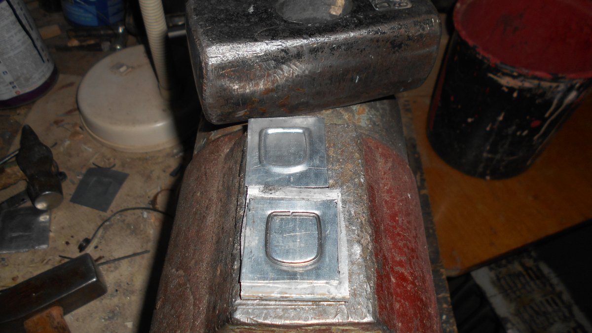

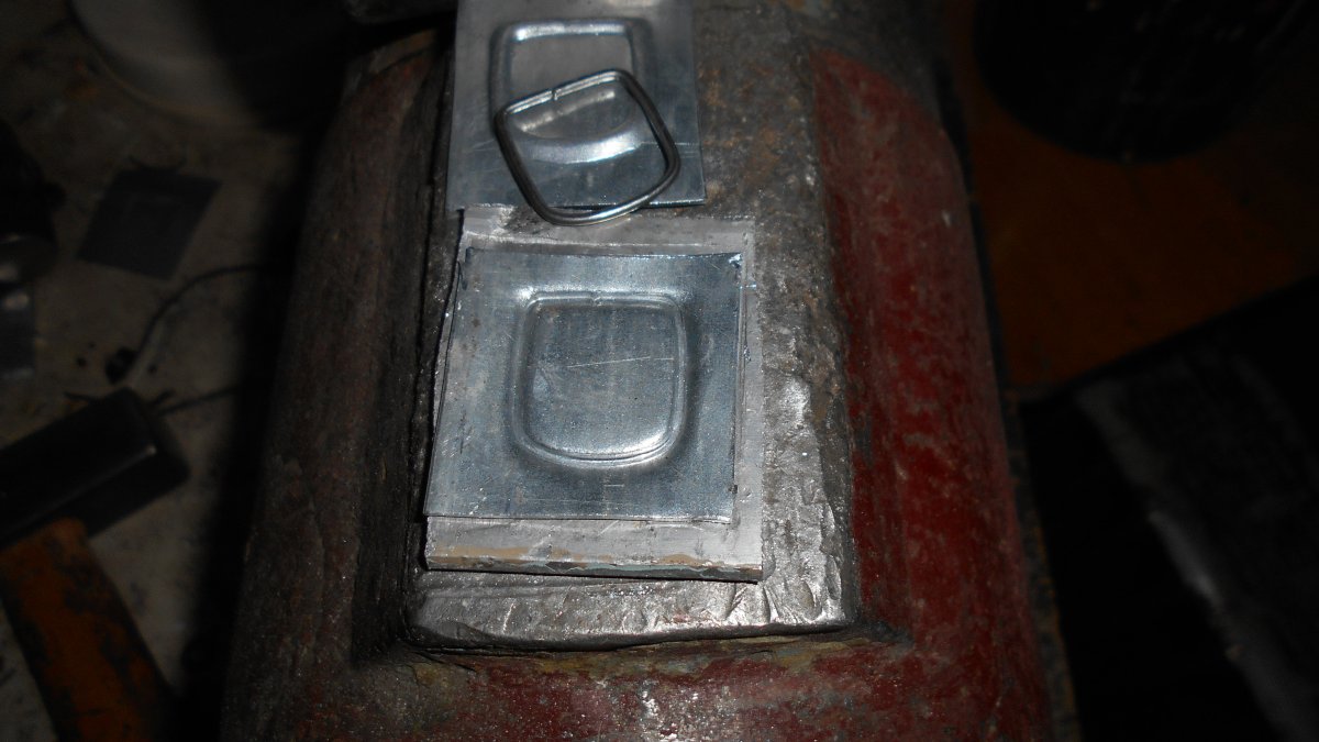

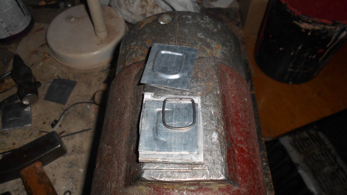

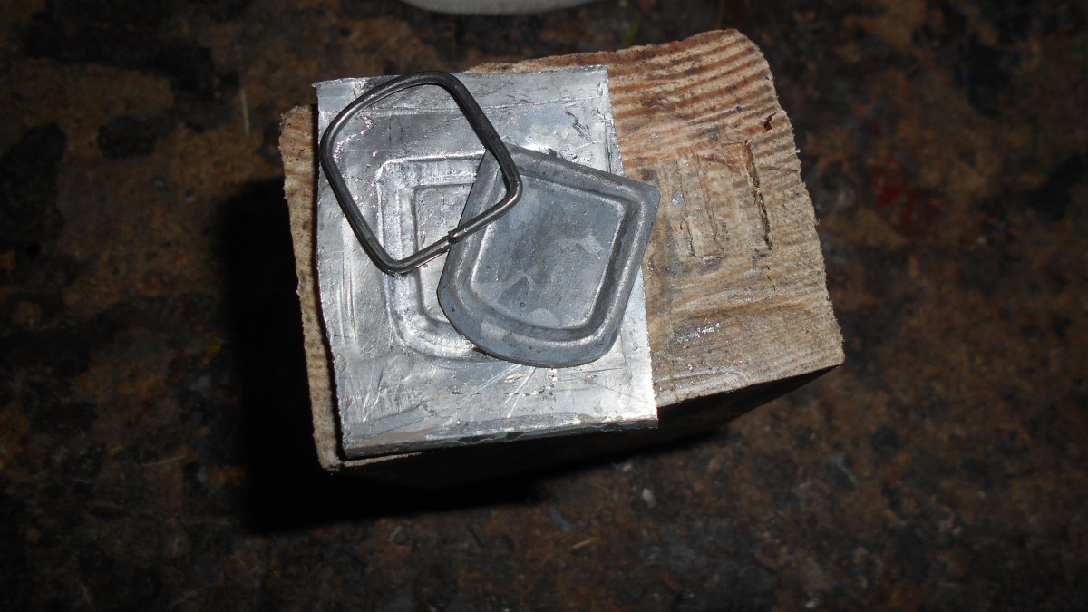

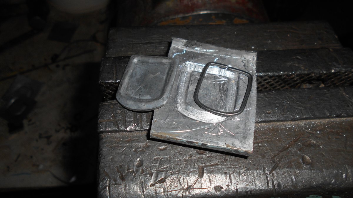

    Пряжка Гут, как выгибали?

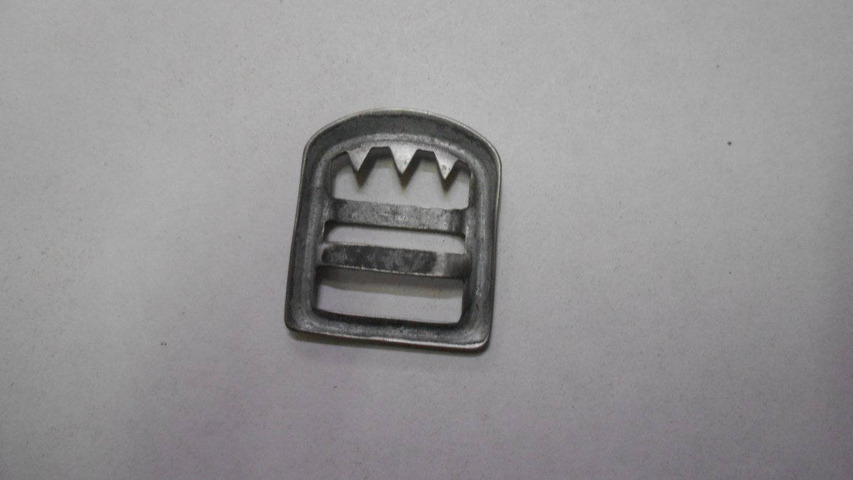

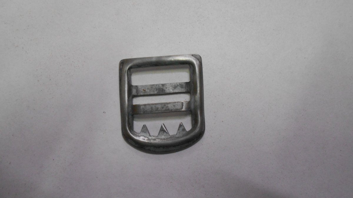

  17. Игорь Снорко
    Beiträge:
    23

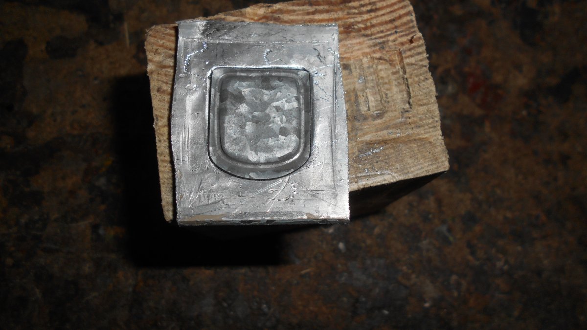

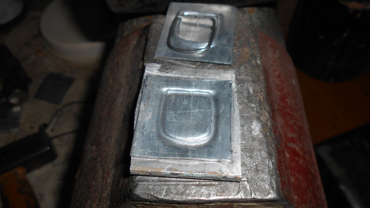

    делал пуансон и матрицу из аллюмини DSCN2542.JPG я и стальной проволоки , потом ложил кусок жести и ударом небольшой кувалдочки без ручки все это дело штамповал ) самое сложное относительно попасть в размер поскольку проволока пружинит а аллюминиевая форма не долговечна но на десяток пряжек хватит .Потом все высверливал и надфилем поправлял .
  18. Helmut Hesler
    Beiträge:
    1.216
    Ort:
    LITHUANIA
    Теперь ясно - таки Вы фантазер.

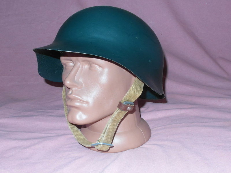

    ВІтаю камрадів, підскажіть який все ж таки колір краще на сш-36. З пов.

    Ранние в цвет близкий к 6007 по РАЛ, а поздние уже как СШ 39 в 4БО.

    как вариант 50% рал 6006+ 50% рал 6031. Темно- зеленый бутылочный на выходе.

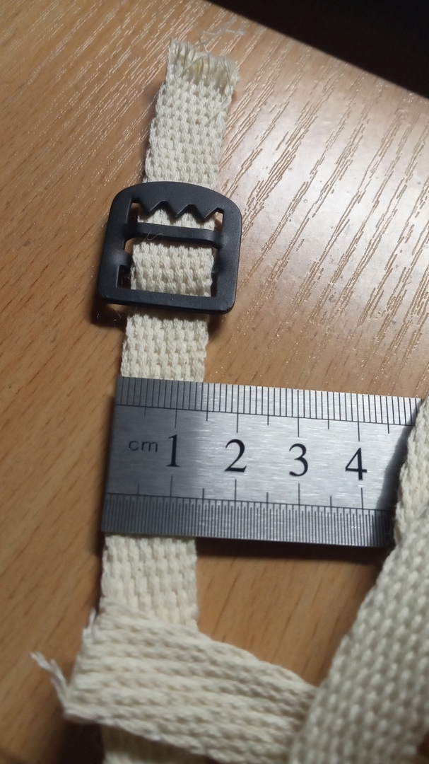

  25. Игорь Снорко
    Beiträge:
    23

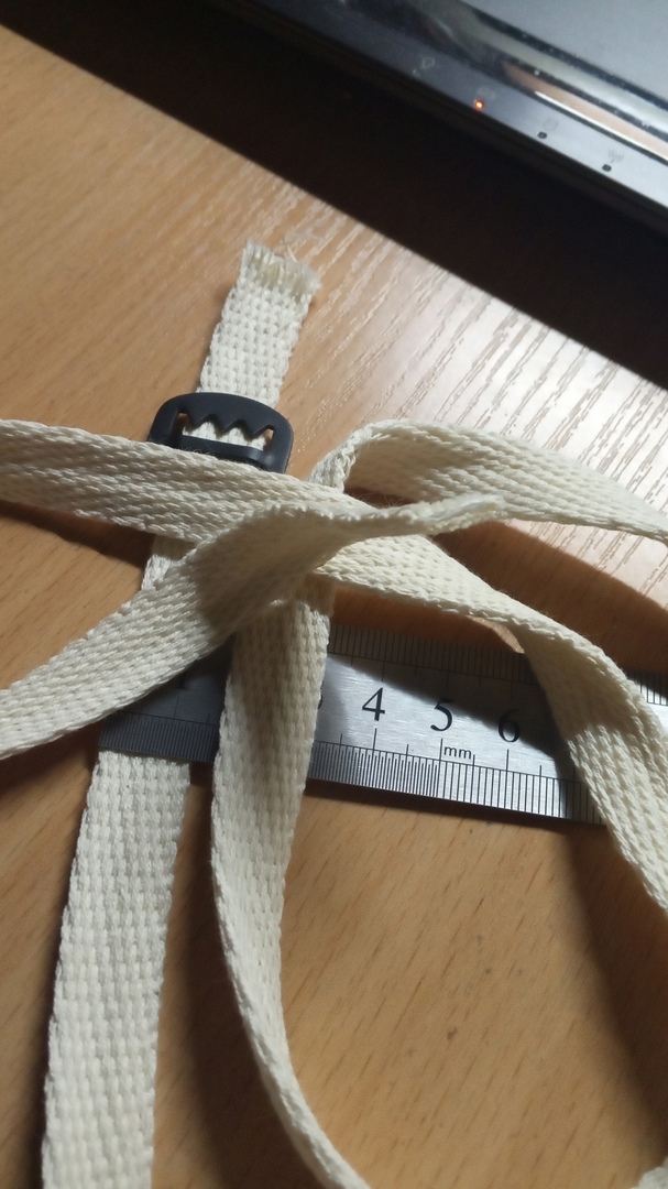

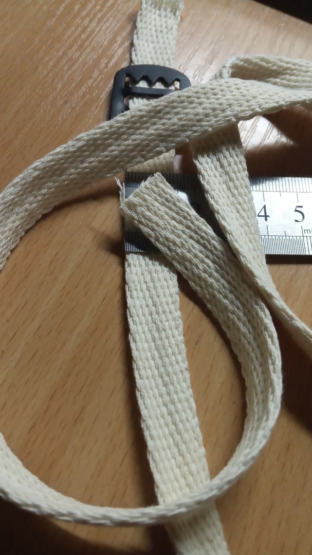

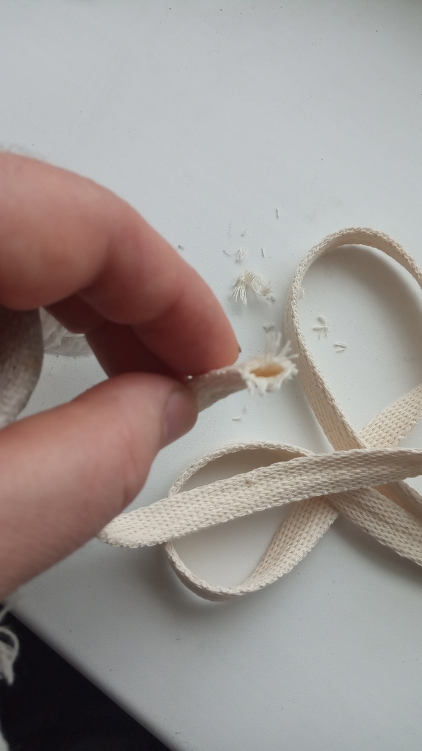

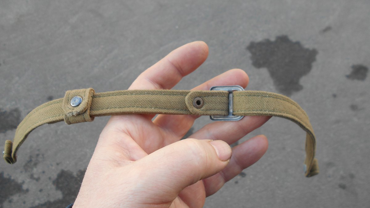

    Попался вот такой шнур , пойдет на ремешок на сш 36?
    Gasser gefällt das.
  26. Gasser
    Gasser Stabsfeldwebel
    31
    49
    Beiträge:
    1.313
    Ort:
    Kharkov
    Нужно прокрасить,очень он светлый.
