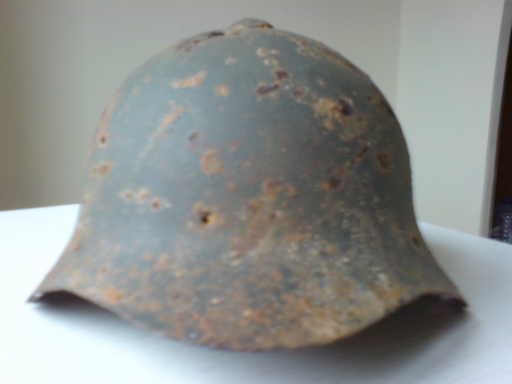

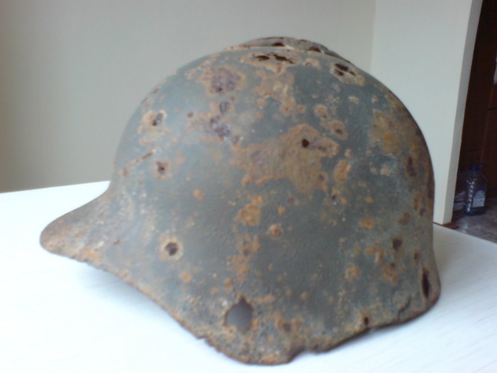

    Добрый день камрады! Реставрирую хасанку- ранний вариант(на Испанию) и есть вопросы по установке кожанных подшлемов на СШ-36- соответственно ранних, также предлагаю обсудить ранние цвета, вот пока есть два варианта (оба уже в наличии) см. фото:

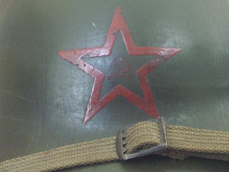

    Тоже сейчас сш-36 доделываю, использовал эмаль пф-115 зебра хаки, сейчас собираю материал для подшлемника. Подскажите, какая ширина ремня (на фото он выглядит достаточно широким), а на чертеже из сети должен быть шириной 15 мм. И где ремень такой ширины можно купить?
    663 нравится это.
  6. фандик
    фандик Oberleutnant
    2.581
    Я пытался найти именно 15 мм. безуспешно . Может кто действительно в курсе где продаётся ?
    Tamerlan25 и 663 нравится это.

    Так, что же делать с цветом? Когда подбирал по родному цвету казалось, что 6012 нормально...а щас вроде не то...а вам как? может цветопередача не та?

    вот скорее такой:

    Цвет "ранних" СШ 36 - я бы охарактеризовал как очень темно-зеленый, на ваших последних образцах как по мне "зеленцы" не хватает. После 37-года цвет халкинголок стал сильно "гулять" - от разных оттенков хаки до 4БО (как на СШ 39).

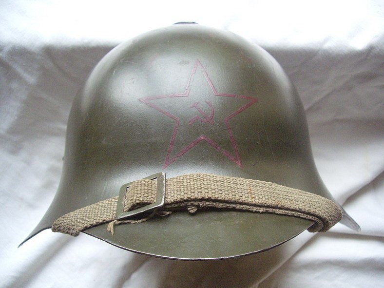

  14. фандик
    фандик Oberleutnant
    2.581
    Синих не встречал сш 36 . Камрад имел ввиду , темно зеленый цвет . У вас копанная каска . Это означает что она скорее всего утеряла свой родной окрас.

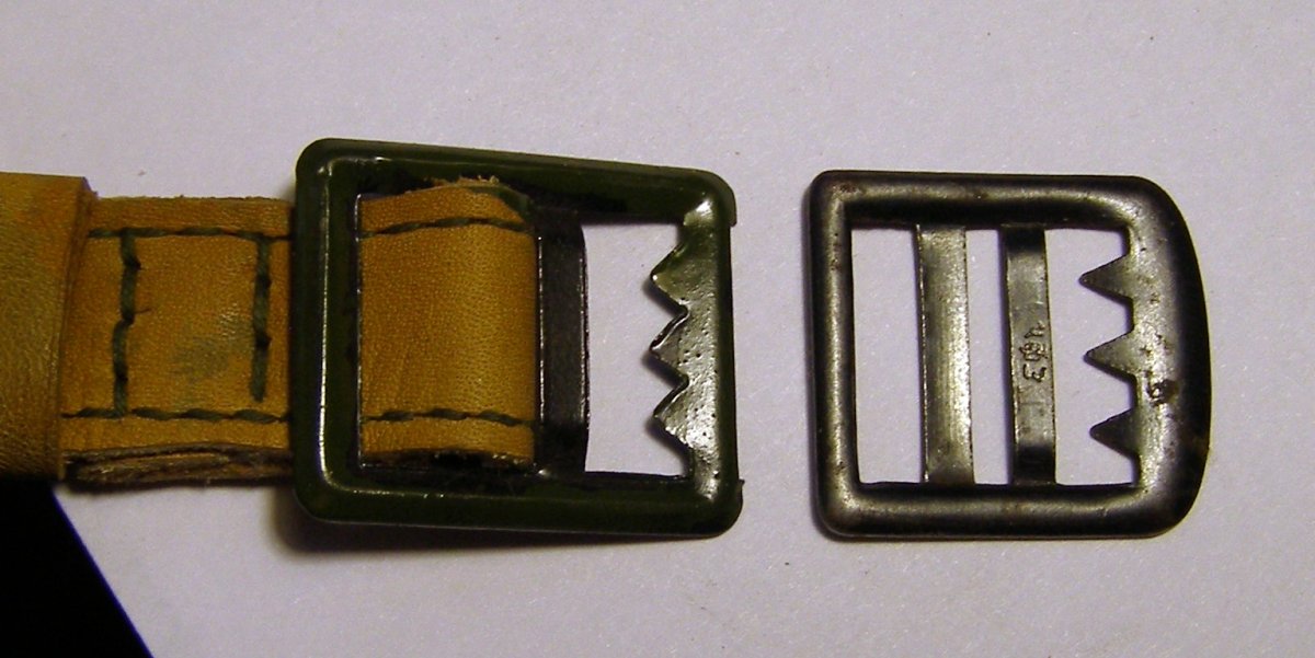

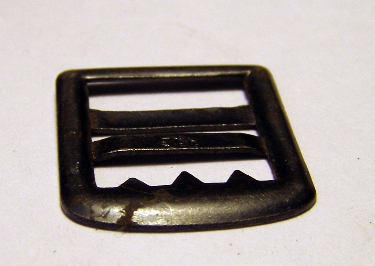

    Все правильно, и тесьма (белая бейка (киперная лента)) шириной 15 мм практически в любом магазине швейной фурнитуры продается.
    А вот с пряжками проблемка...
    Ian Bronovickiy и Amadeus нравится это.

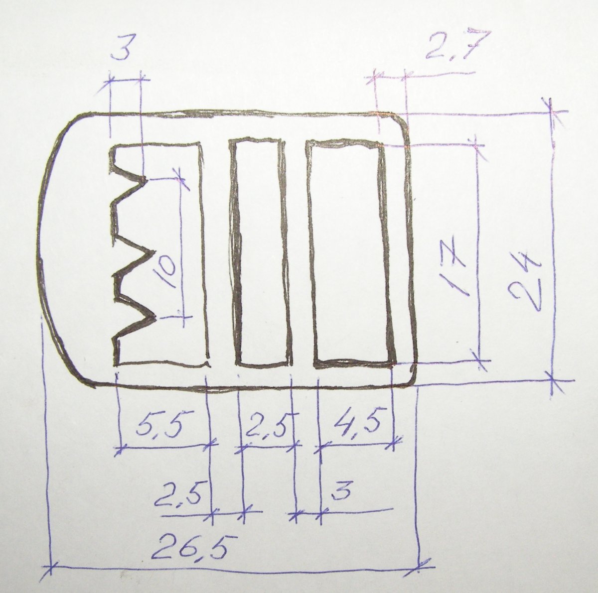

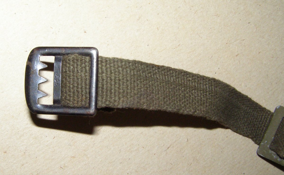

    Пряжку смастерить самому не проблема при желании, была бы схема.

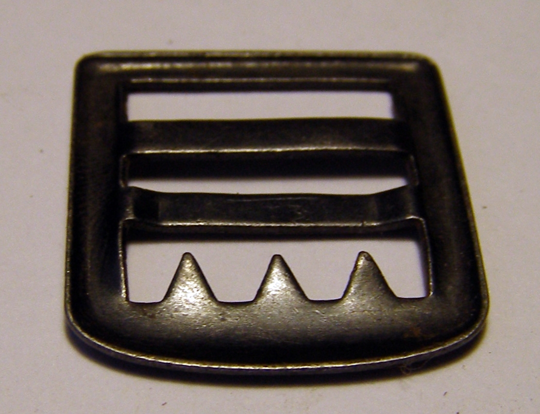

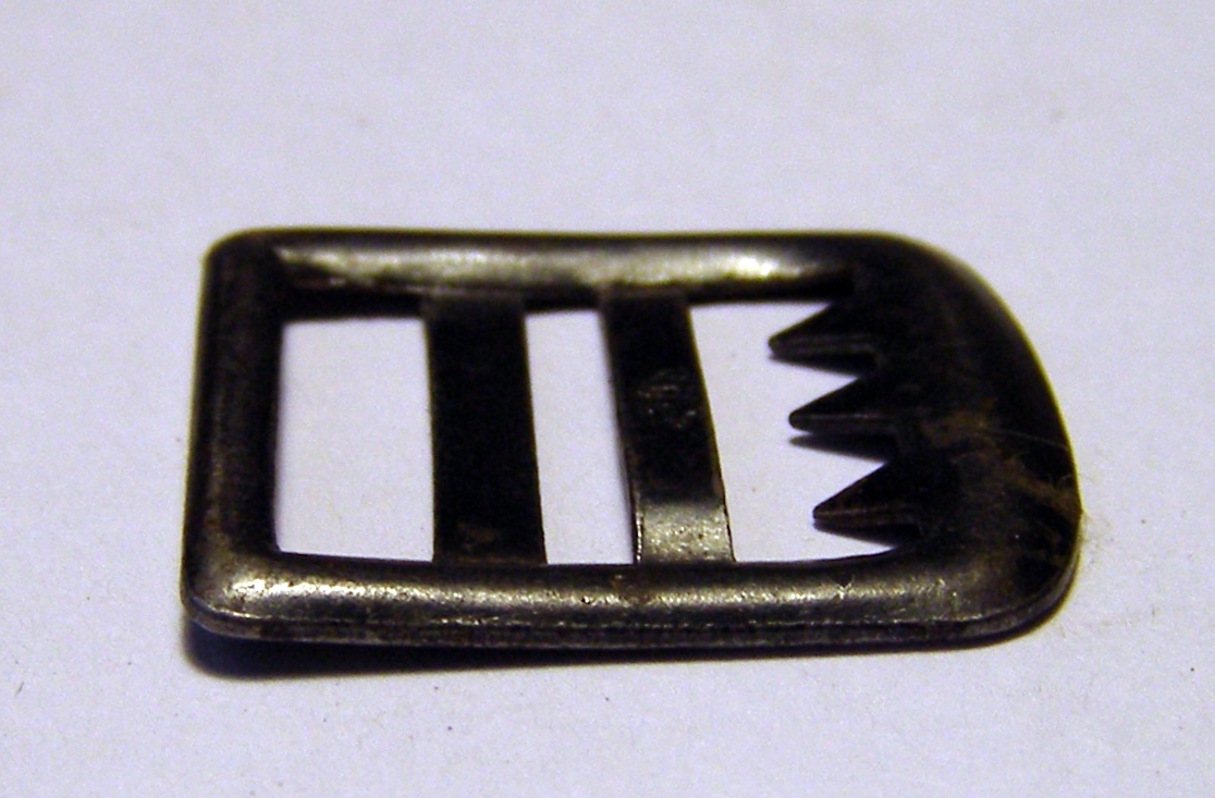

    Одесса
    Старый чертеж не нашел, перемерял по-быстрому. Толщина стали 0.6
    Дерзайте, с радиусами уж сами...
    и вот такая разновидность

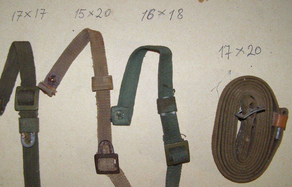

    По поводу ширины ремешка - пересмотрел и перемерял старые ремешки с шестиклёпов и ещё какой-то, таки да, в основном тесьма тоньше и Уже, пряжки тоже разные. На фото первая цифра ширина тесьмы, через Х пройма пряжки.
    в зубастую 17 миллиметровая отлично зашла

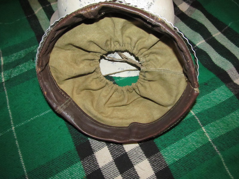

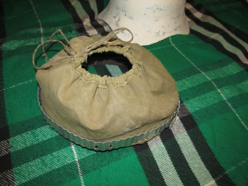

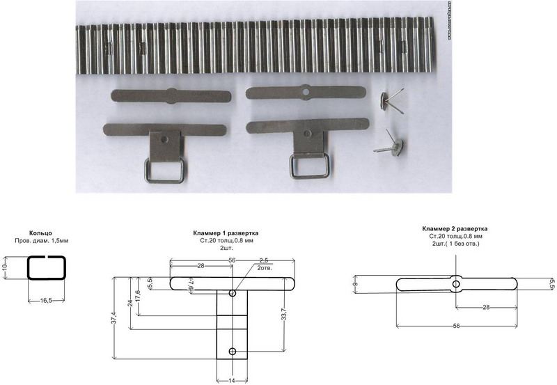

    Подниму темку, хочу заделиться с камрадами выкройкой подшлемника на эту каску.В интернете не нашел,пришлось делать на анализе фотографий.Надеюсь кому-то пригодится.
    Выкройка под средний размер.Возможно придется корректировать длину, поскольку существует 9 размеров этого шлема.
    Есть также чертежик на кламмера и петли ремешка, загружу если будет интерес.
    Немного по опыту изготовления гофры.
    Брал полосу алюминиевую АМц толщиной 0,3---0,5мм.Сплав АМг тверже и лопается при сгибе.Зажимал между зубчатыми рейками в мощных тисках.Но если у вас есть доступ к механизму с крупными шестеренками, особенно если механизм изношен и есть зазоры в зацеплении-лучше вложить полосу между зубьями шестерен и прокрутить их.

    Ширина гофро-ленты 20 мм ,длину делал с запасом,с обрезкой по месту.
    Вопрос к уважаемым реставраторам:нужно ли грунтовать шпаклеванную каску перед покраской или это необязательно?Шпаклевка Новол универсальная автомобильная.
    Моби_002 и 663 нравится это.

    Ширина гофры не критична , у меня несколько образцов копаных с разной шириной , причём на одном образце одна половина гофры 26 мм , другая шириной 22 мм .
    Gasser , Как пристрочена кожа -дерматин к ткани подшлема ? , что то внутрь вшивается ? , эта тема тоже с подвигла реставрировать сш 36 . Интересны все чертежи , выкладывайте . Разобрался в Вашем чертеже , один край дерматина без подворота пристрачивается к ткани подшлема , другой край дерматина подворачивается и прострачивается без пристрочки к подшлему , ткань подшлема подворачивается со всех сторон , с одной стороны образуется полость ( канал ) для шнурка , с другой стороны ( со стороны дерматина ) образуется полость ( канал ) для подушечки , из чего она ?

    Судя по имеющемуся фото (вечером подгружу) подушечка из вспененной резины.Очень похожа на старые советские резиновые мочалки, найти сейчас такие почти нереально...Современная микропорка не пойдет-поры маленькие.Я вместо подушечки вложил кусок текстильного ремня.Должен ли канал для подушечки быть закрытым(с пришитой отгибкой)-я не знаю.
    Кстати , подшлемник в оригинале обшивался снаружи текстильной лентой,я этого не делал,вместо этого для жесткости вложенный текстильный ремень-кламмеры будут проходить сквозь него.
    p.s.Кожу взял с обечайки распоротого офицерского планшета :D
    p.p.s.Ремешок более менее подходит ... от старого вещмешка!Пряжку только надо переделать
