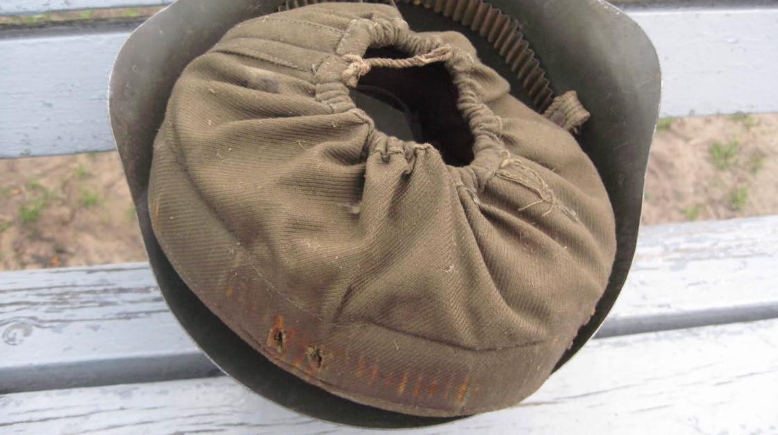

  3. Amadeus
    Amadeus Stabsfeldwebel
    1,601
    Location:
    Евразия
    А можно фото, где подшлемник обшивался снаружи текстильной лентой, а то я что-то не представляю, как это выглядит. Насколько знаю для твердости используется картон. Карман, в который вставлялся картон и губка прошивался не полностью, а с промежутками для того, чтобы разгибать усы кламеров. Ремешок от вещь-мешка не подходит, т.к. он шириной 21 мм, а в идеале на каску нужно 15-16 мм, который уже не выпускают. Весь процесс изготовления подшлемника расписан здесь - http://www.jurgen.ru/forum/viewtopic.php?f=31&t=958

  7. Gasser
    Gasser Stabsfeldwebel
    31
    49
    1,313
    Location:
    Kharkov

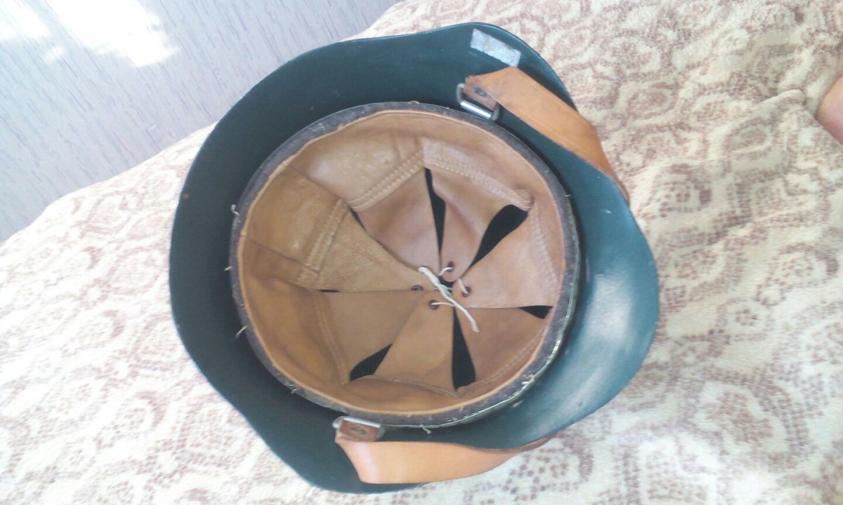

    Фото которыми я располагал.
    Спасибо за ссылку на Юрген,как то этот ресурс мимо меня прошел.
    Amadeus также спасибо за ценные замечания.

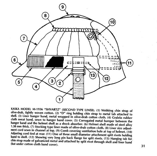

  8. bayan
    bayan Leutnant
    2,945
    Location:
    Одесса
    Вы на чертеже и на подшлеме про вытачку забыли, а она практически на всех подшлемах есть.

    2,945
    Location:
    Одесса
    Извините, накладочка :oops: - это относится к предыдущему посту тов. Gasser #21 с чертежём подшлема.
    Кроме того - по 5 мм на шов очень мало, там прострочка другая, сначала посредине, потом запасы разглаживаются в стороны и тоже пришиваются. На последнем фото в посте #31 хорошо видно и шов и вытачку.

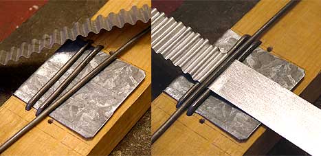

    Вот как на Jurgen -не раньше гофру делали, и она вроде не алюминиевая, а стальная оцинкованная.

    Я не претендую на абсолютную точность соответствия своего изделия оригиналу т.к. делал его в отрыве от материалов опубликованных на jurgen.ru.Лично меня результат устраивает,за абсолютной достоверностью не гонюсь.
    Алюминиевая гофра была на ранних моделях,позднее после начала валового выпуска заменялась оцинковкой .

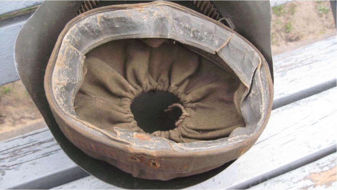

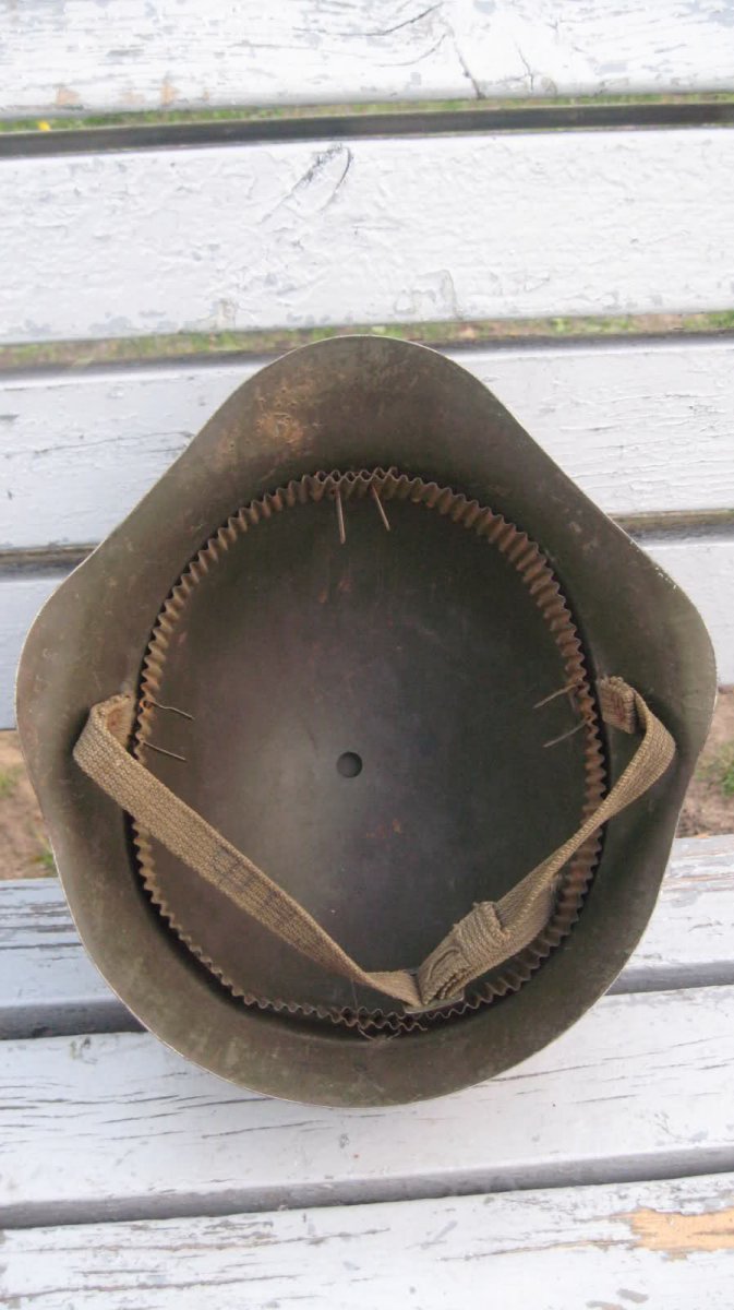

    Вот у меня вопросы. Подшлемник крепится на 3-х кламерах или на четырех? Или это зависит от года выпуска? В одних источниках 3 кламера (2 боковых и один задний), в других 4 - еще один во лбу. На моей каске 3 заклепки, следов крепления на лбу не было видно. И как крепился кламер на лбу? Сваркой?
  17. bayan
    bayan Leutnant
    2,945
    Location:
    Одесса
    Передним кламером соединялась гофра и на него-же крепился картонный обод. К куполу он не крепился. Фото из сети
    Gasser, 663 and Amadeus like this.
  18. Amadeus
    1,601
    Location:
    Евразия
    Понял. Значит, если гофра состоит из одного куска, то необходимость в четвертом кламере отпадает. Разве что дополнительно соединить картон к гофре.

  19. svk063
    svk063 Stabsfeldwebel
    1,382
    Location:

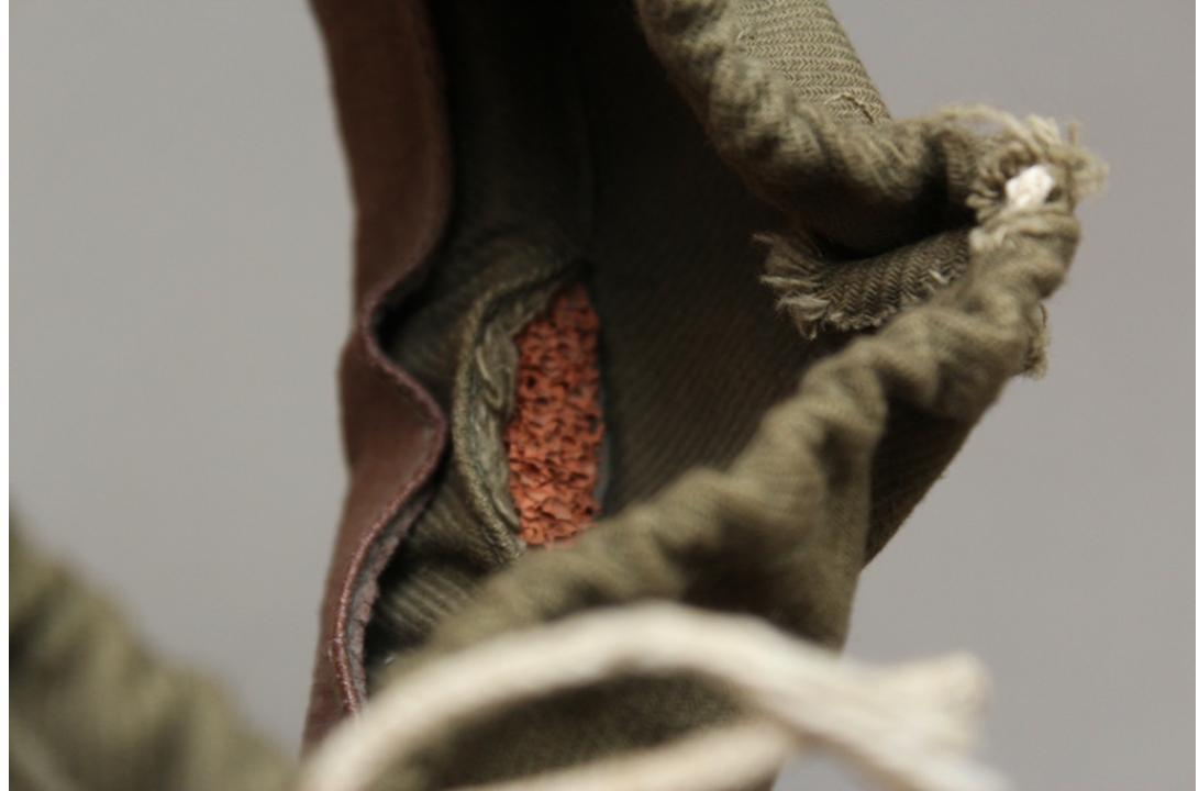

    Россия Самара
    Не смог представить точно как выглядит выточка , разглядел что есть разрез до половины ширины подшлема , затем края разведены друг от друга примерно на 20 градусов , подогнуты и пришиты с изнанки ( со стороны обращённой к куполу , если лицо это сторона обращённая к голове ) , правильно ? , выточка сделана видимо для того чтобы шнурок уже стягивался .
    bayan likes this.
  20. Gasser
    31
    49
    1,313
    Location:
    Kharkov
    У меня гофра состоит из одного куска и четвертым кламером спереди соединяется. Кламер там нужен,он крепится только к вкладке в подшлем.
    Вроде нормально стягивается и без выточки.
  21. Paolo.M
    Paolo.M Stabsfeldwebel
    699
    Location:
    Украина, Львов
    Четвертый кламер спереди фиксирует между собой гофру и чулок подшлема, который учитывая конструктивные особенности описанные выше, не является достаточно жостким, и при активном использовании, без четвертой точки крепления, просто уйдет внутрь сферы в области лба.
    Gasser, 663, Amadeus and 1 other person like this.

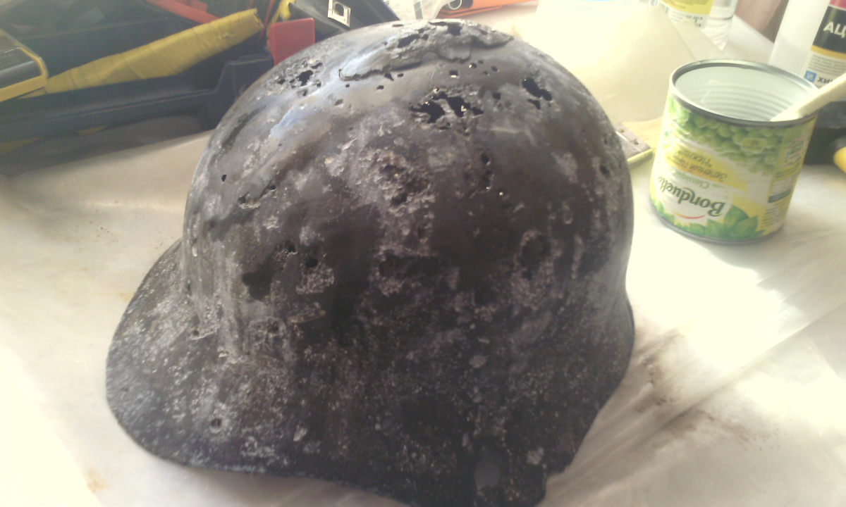

  22. Gunther10975
    Gunther10975 Obergefreiter
    165
    Location:
    s
    после пескоструя
  23. Gunther10975
    165
    Location:
    s
    Gasser likes this.
  24. Gunther10975
    165
    Location:
    s

  25. Tamerlan25
    Tamerlan25 Major
    16
    28
    2,593
    Как гребень реставрировали? Не снимали?
    Gunther10975 likes this.
  26. Gunther10975
    165
    Location:
    s
    нет, гребень крепкий, прошел шпаклёй и всё
