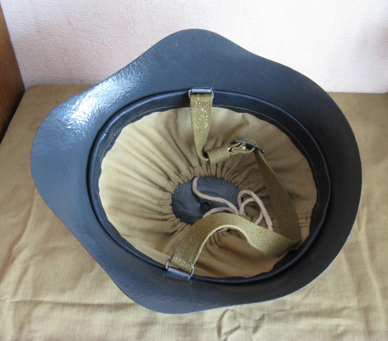

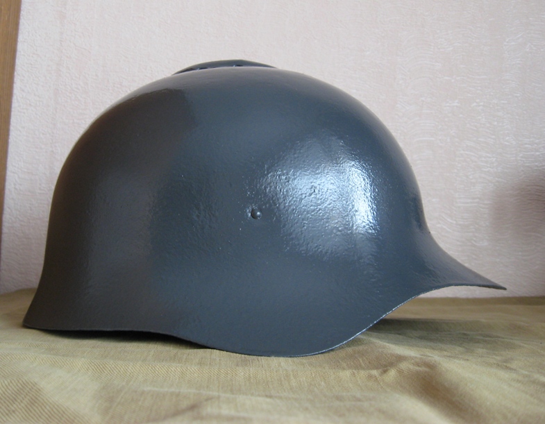

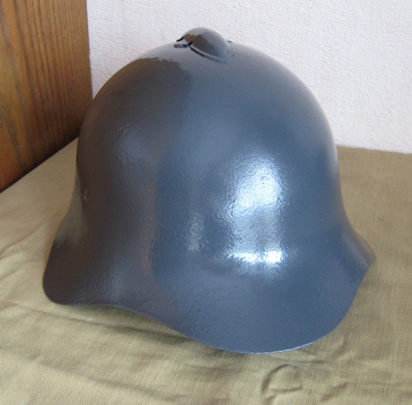

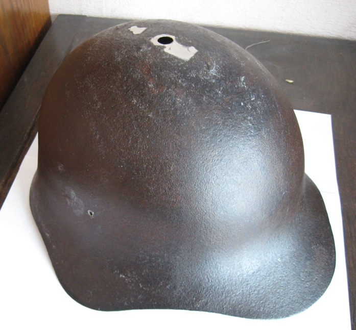

    Вот решил показать свою "Халхинголку").
    Такой она была http://reibert.info/forum/showthread.php?t=60465&highlight=%F5%E0%EB%F5%E8%ED
    После покупки каска была очищена от "сыпучей" ржавчины (железная щётка и наждак) и обработана преобразователем ржавчины на основе ортофосфорной кислоты.
    Прогнившые дырки в районе гребня были расчищены натфелем до живого металла, точно по размеру образовавшихся отверстий были вырезаны латки из латуни, вставлены в отверстия и припаяны на олово (фото 1).
    Потом из меди был выстукан и вырезан гребень (фото 2), который потом был также припаян на олове к каске (фото 3).
    После шпаклевания, грунтования и изготовления подшлемника каска приобрела вот такой вид (цвет был подобран по остаткам краски).

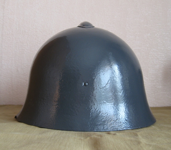

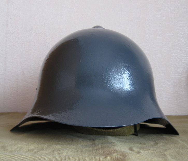

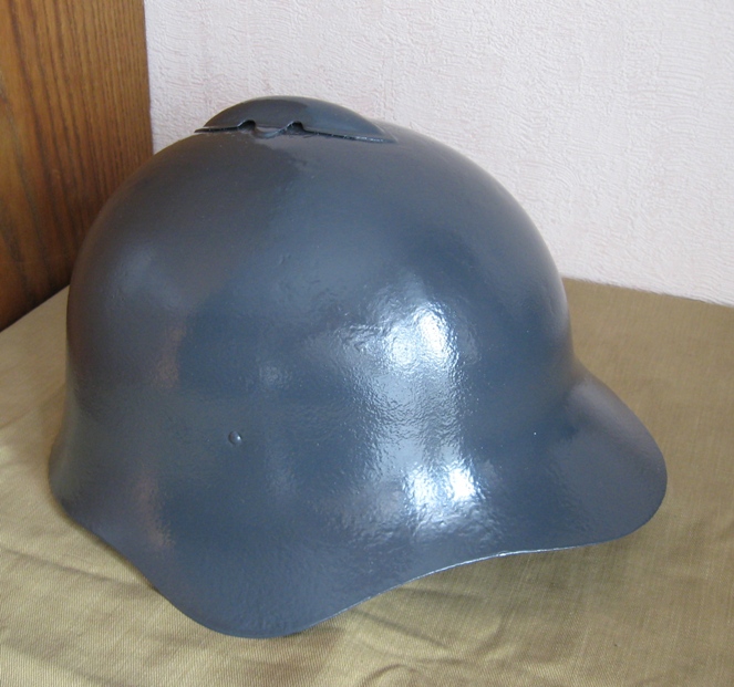

    Ещё фото.

    Сам обруч стальной, из полосы, спаяный в одном месте. Потом он был обшит тканью и кожей. "Уши" для ремешка тоже были припаяны. Потом подшлемник был приклёпан к каске алюминивыми заклёпками - их легче расклёпывать, чем стальные.

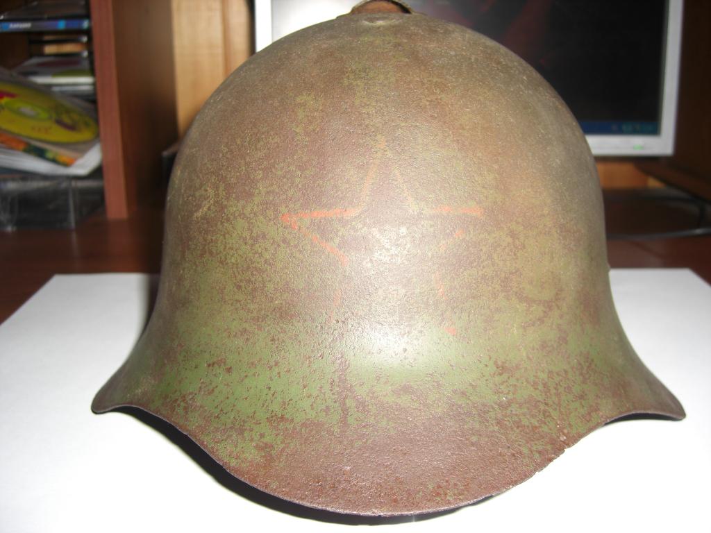

    Вот такой расколбас мне подарил камрад Миха из Киева. Попробую восстановить.
    Металл тонкий, сам купол покрепче, сохранился живой гребень.

    Тут сам я врядли справлюсь. Буду подключать Унрау, у него опыт большой. Есть мысль делать одну из двух. Что получится из этого, выложу в теме.
