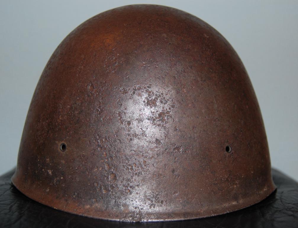

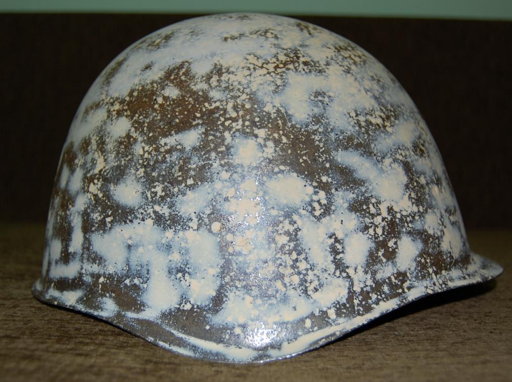

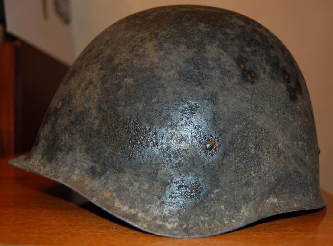

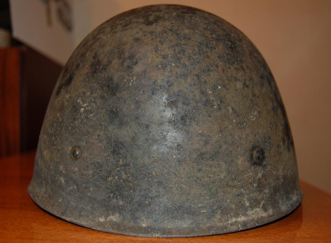

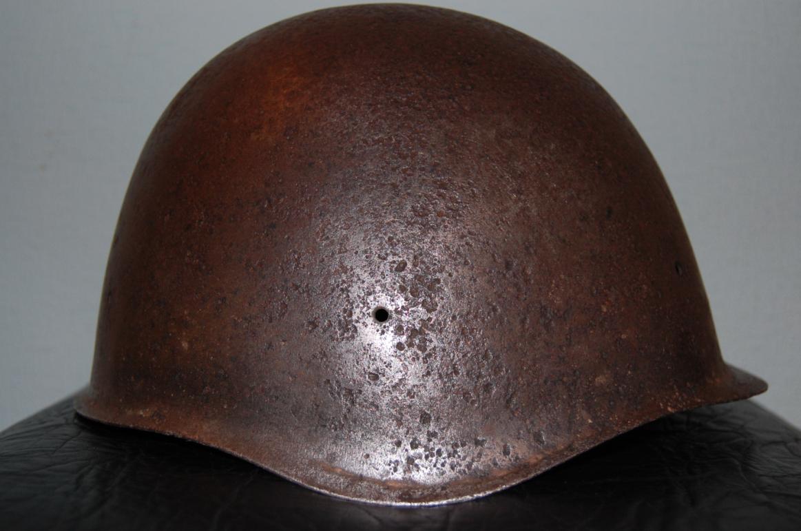

    СШ 42-2 "шестиклепок" сейчас в наличии много в хорошем сохране и за малые деньги, по этому данный проект коммерческим не назовешь. В данной теме предлагаю реставрацию шестиклепки с Никопольского плацдарма для тех кому дороги каски с "эхом войны". Исходное состояние на фото.

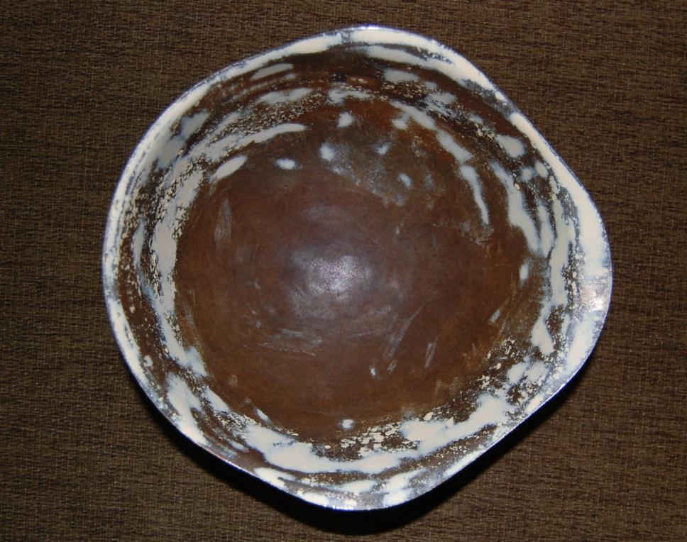

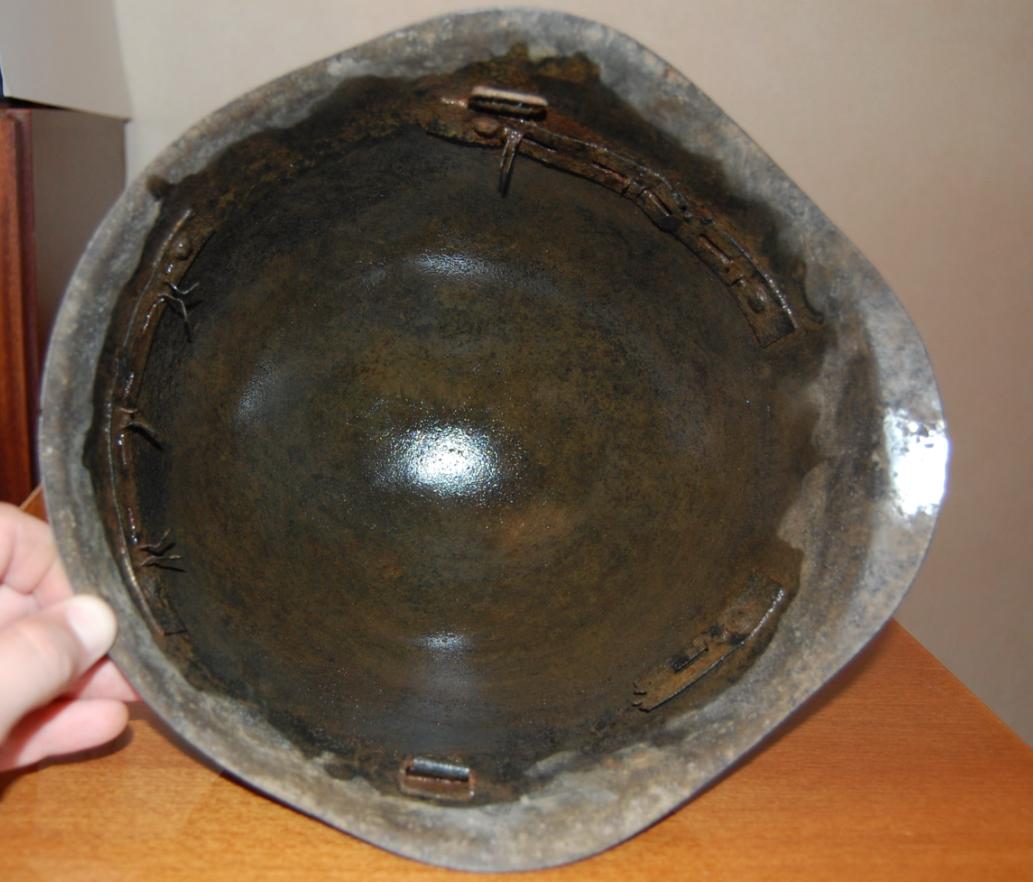

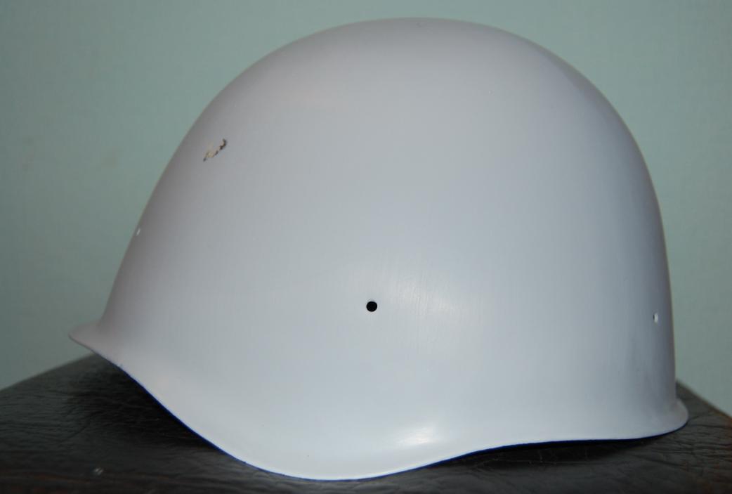

    снял остатки крепления подшлема, почистил электролизом, карщеткой.
    663, alexxxcc та gimlerss подобається це.
  3. Tamerlan25
    Tamerlan25 Major
    16
    27
    2.561

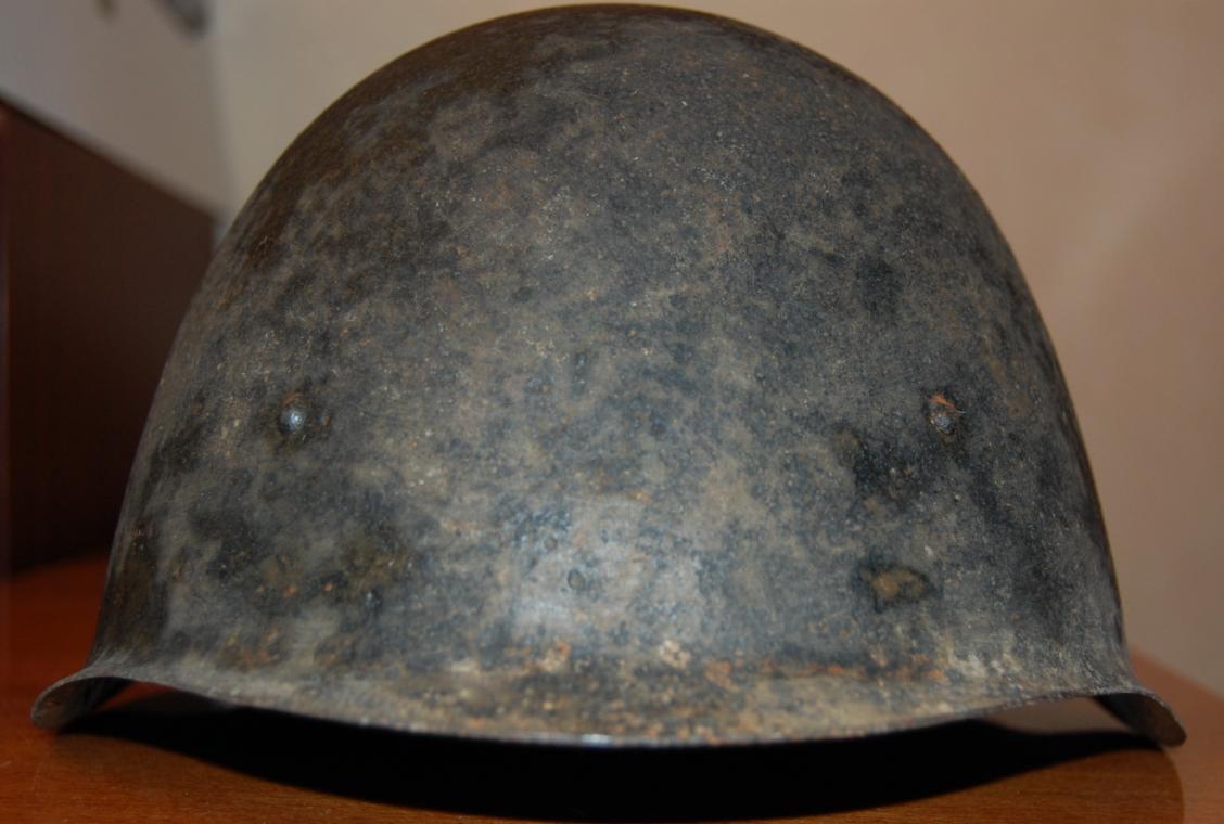

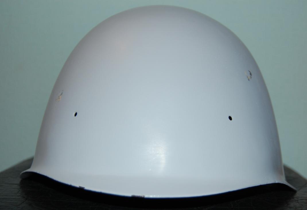

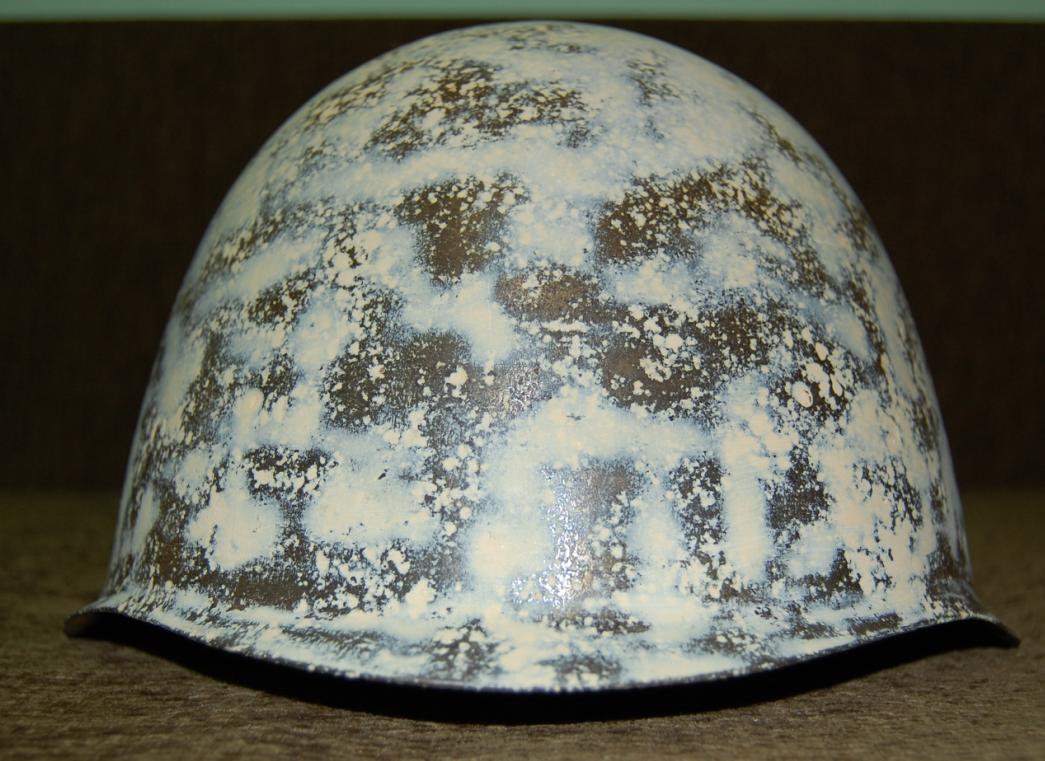

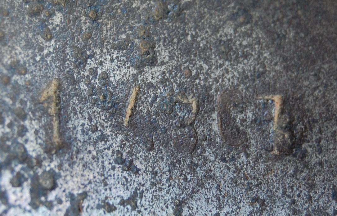

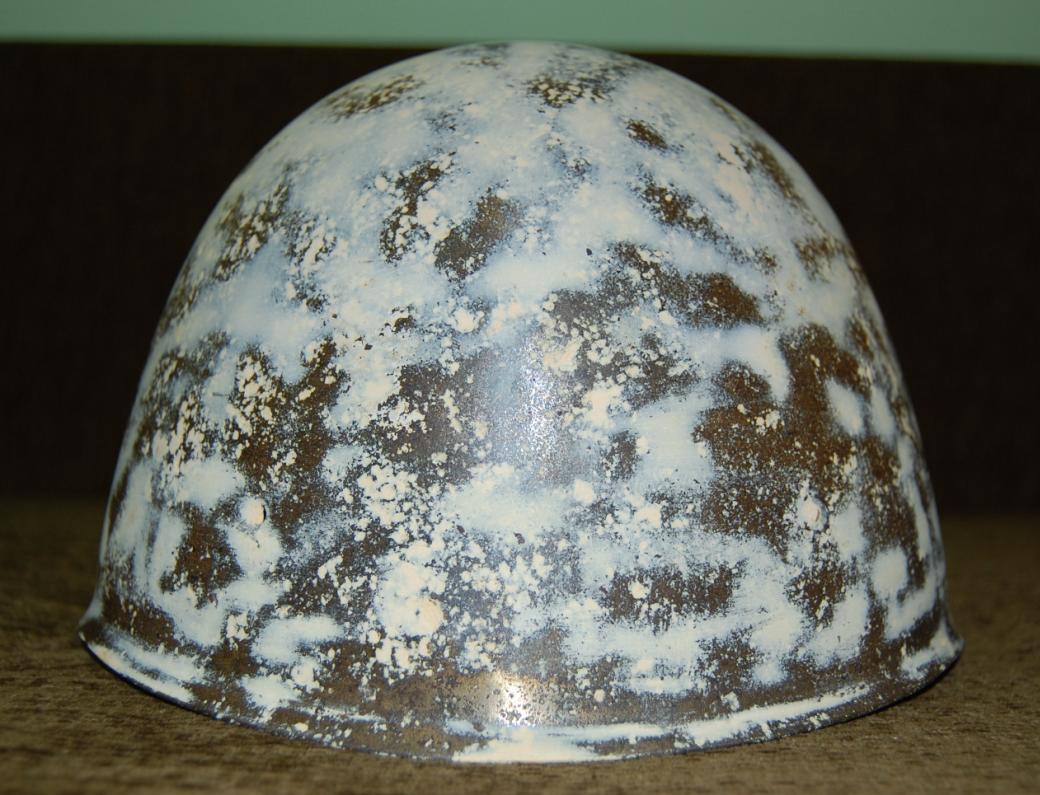

    провел шпаклевку Новоловской двухкомпонентной шпаклевкой. После чистки проявился размер каски и клеймо завода.
  4. Tamerlan25
    Tamerlan25 Major
    16
    27
    2.561

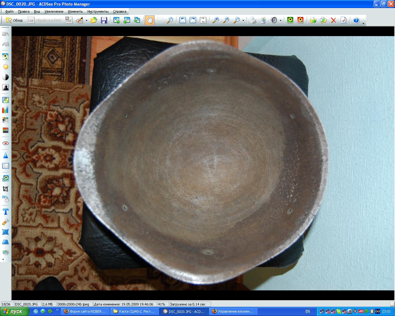

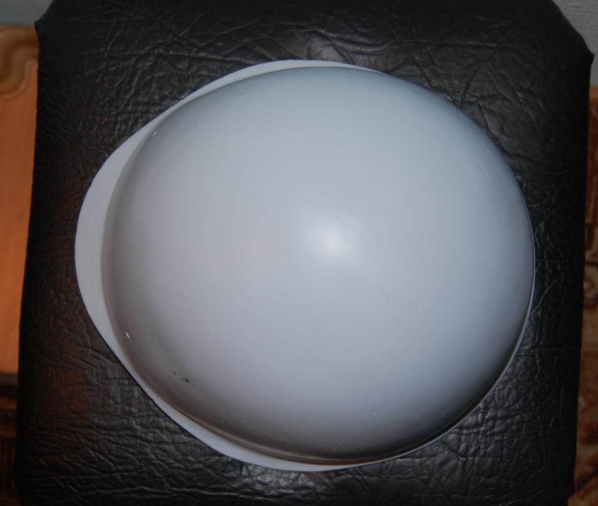

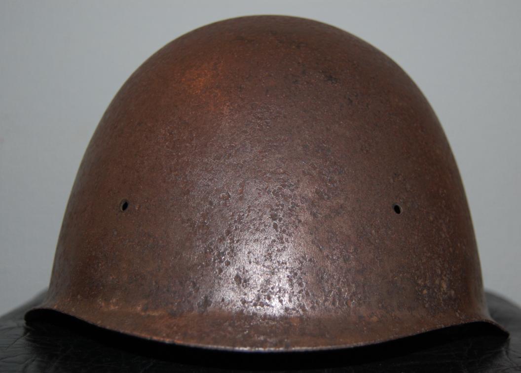

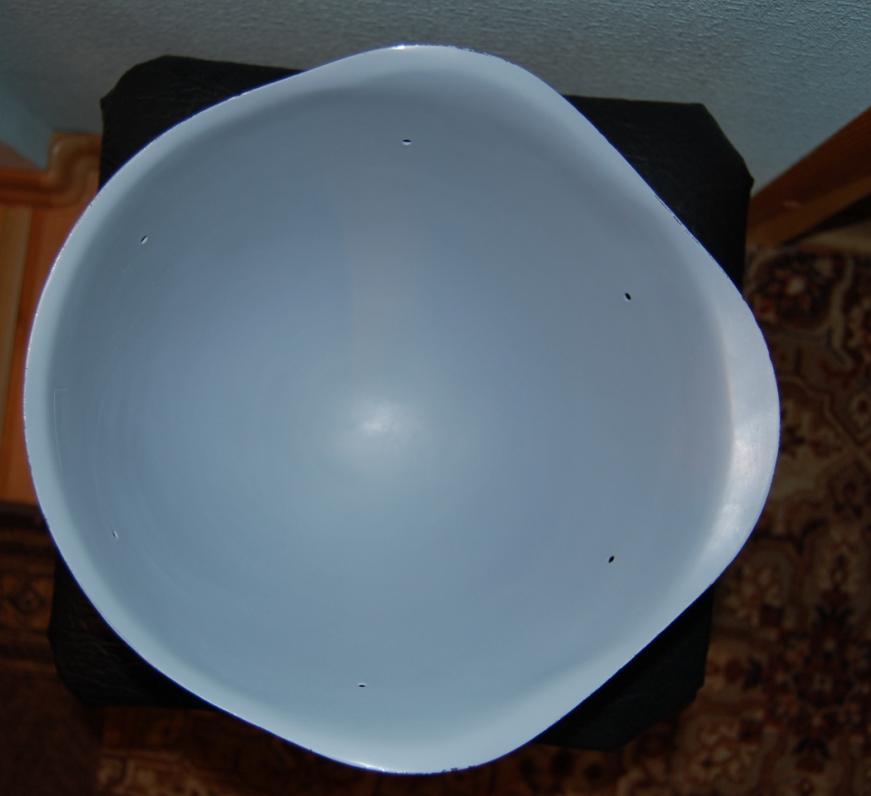

    Проявка, зачистка, грунтовка.

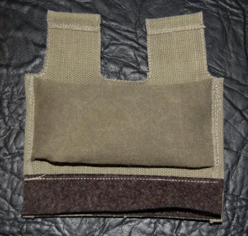

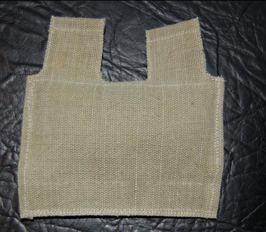

    Параллельно с СШ 53-го года позаимствовал недостающие запчасти, кроме лепестков подшлема, которые решил сделать из ткани, которые имели место на ранних шестиклепках.

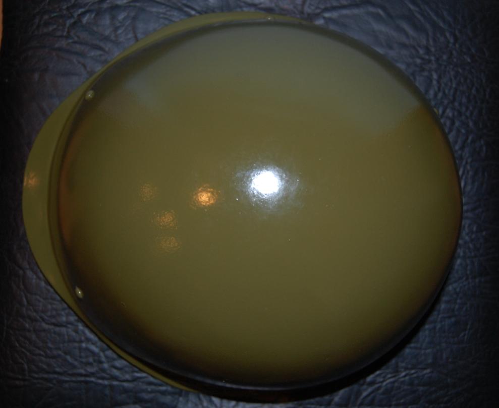

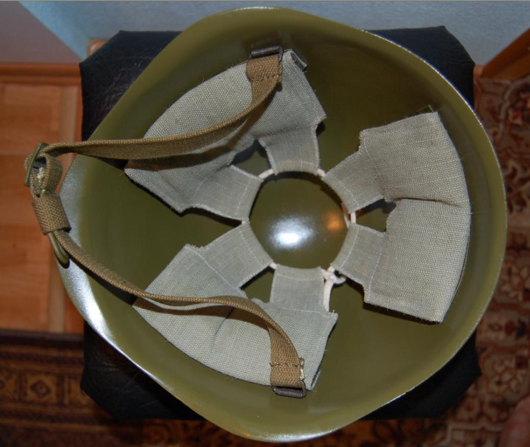

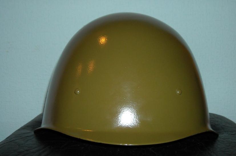

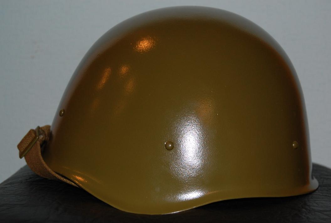

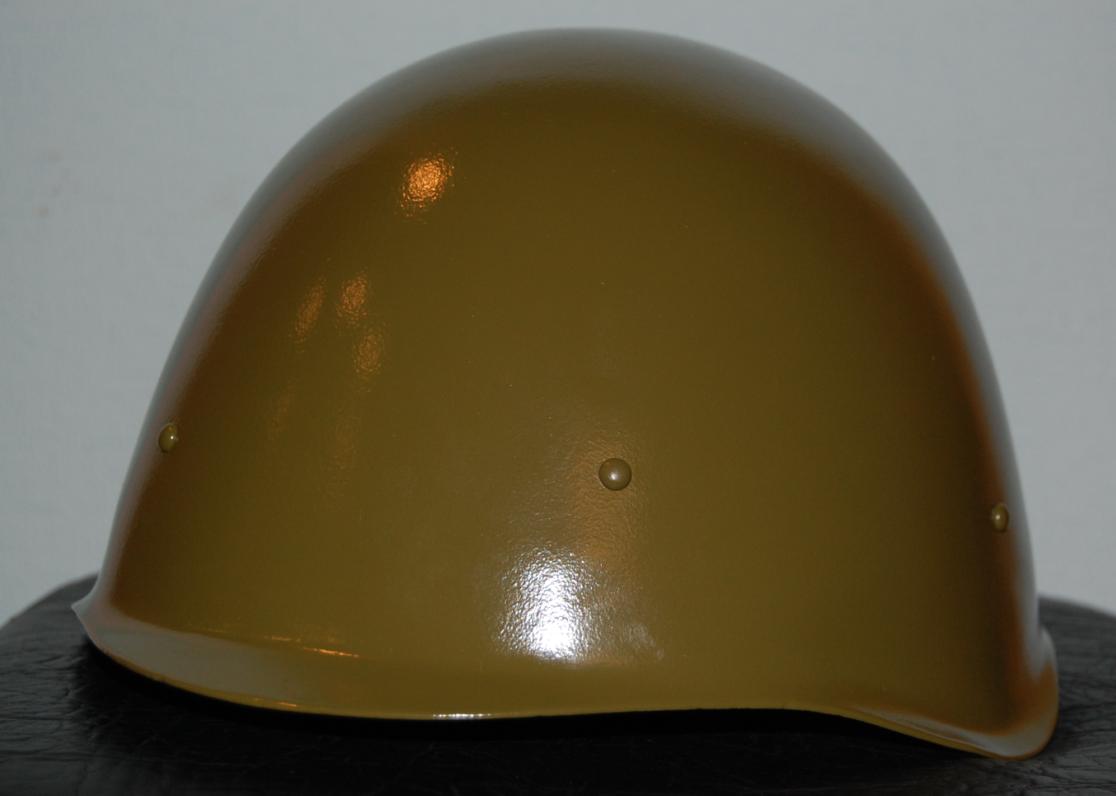

    Провел покраску цветом 4БО, приклепал крепления для подшлема и единственные выжившие серьги для крепления ремешка.

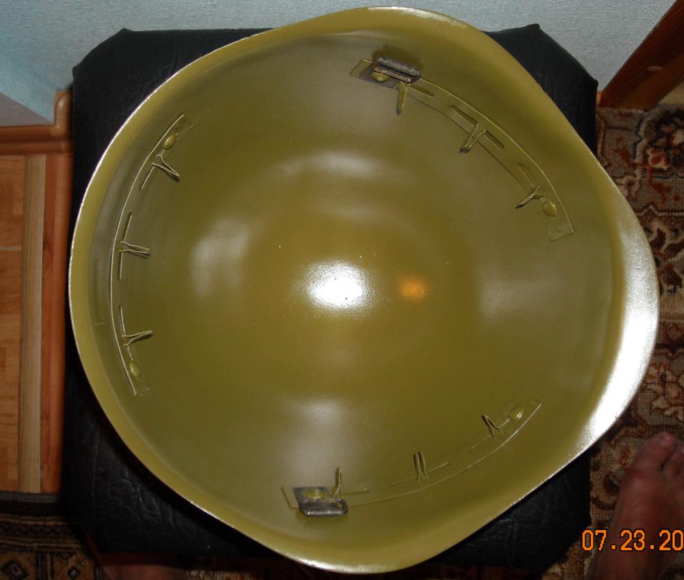

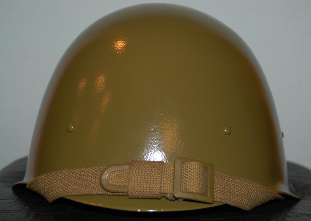

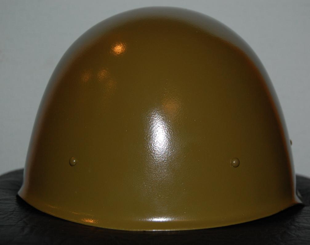

    вставил лепестки подшлема, прикрепил подбородочный ремешок. Вроде все. Буду рад если тема кому то пригодится.

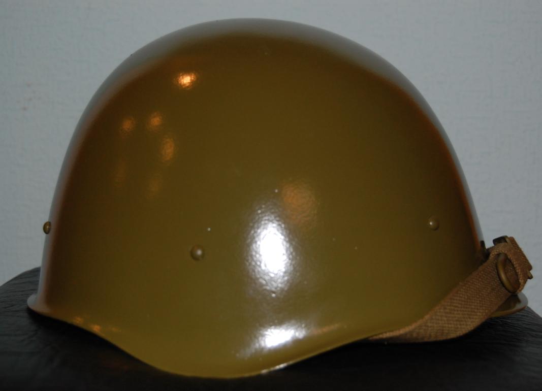

    Хороший касончик вышел у тебя!Тема пригодится конечно а краска не матовая? вроде сильно блестит, или это так фото вышли?
  10. Tamerlan25
    Tamerlan25 Major
    16
    27
    2.561
    Все было матом, но дал лишний слой и начала поблескивать, у автокраски есть такая болячка. Плюс мой никон дает сильную вспышку а в реале потускнее. Боря, за отзыв спасибо.

    Красиво получилось! А цвет 4БО где брали, и что за краска?
    4 користувачам це сподобалось.
  13. Nemo ne kapitan
    Nemo ne kapitan Майор Зябликов
    2.439
    Одесса
    Возьмите типа Галы.... (порошок для чистки), чуть каску намочите, и как пастой её приготовьте,помойте: блеск пропадёт будет матовой. (проверенно) И ремешки крепились кламерами к каске (не простроченные, в 50х прострачивали)

    Посмотри мою тему Реставрация М18, но там не такие объемы покраски, там я только со сварочным швом боролся, подбирай краску на автоподборе красок (требуй полностью матовую) и при покраске не ложи много слоев, а то и матовая начнет блестеть, как у меня в этом случае, и обязательно потом застаривай все целиком, тогда есть шанс, что свежевыкрашенные участки не так будут в глаза лезть (но идеала не будет).

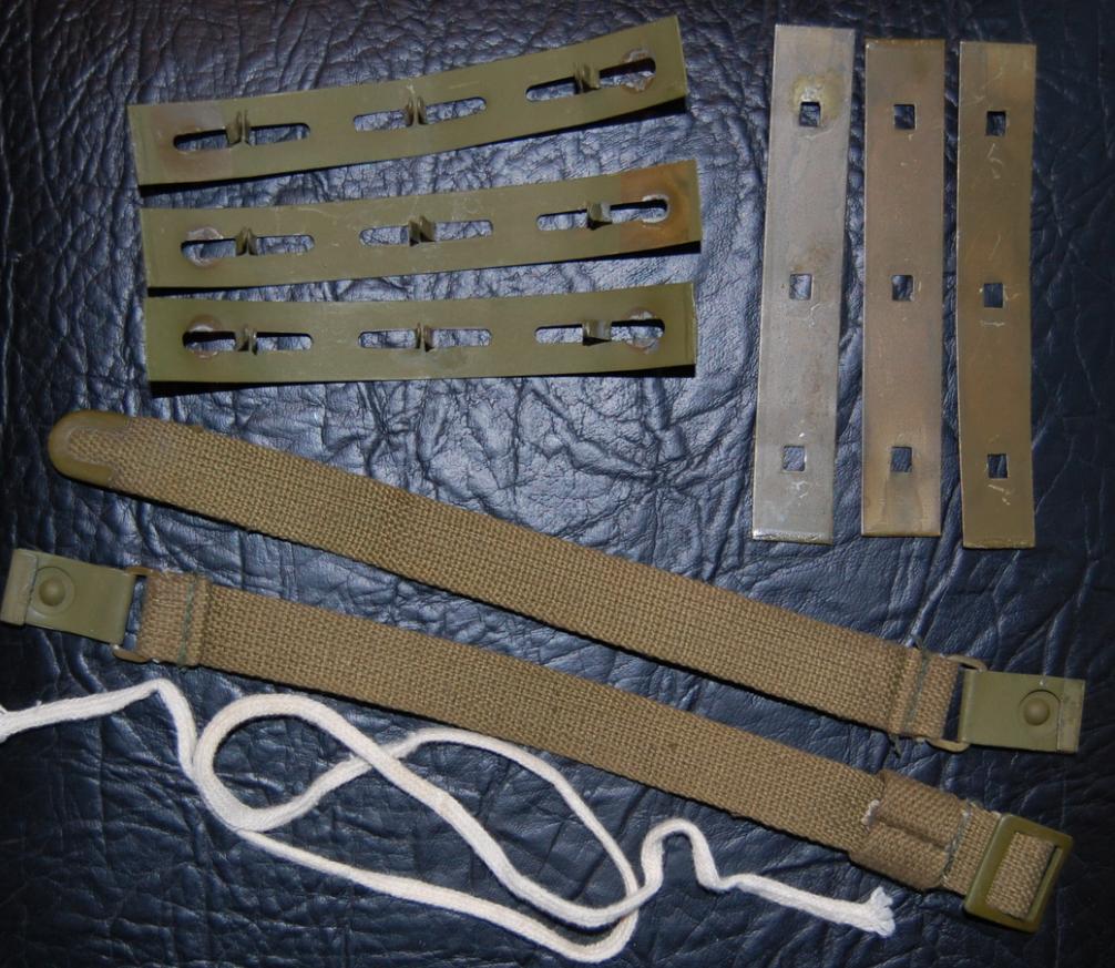

    У кого есть фото крепления ремешка кламмерами, прошу подробно, хочу исправить временную ошибочку)))))). Заранее спасибо.
  19. аЦЦкий кАпарЬ
    аЦЦкий кАпарЬ Stabsfeldwebel
    100
    207
    2.212
    AZOV
    Tamerlan25 спасибо! :smile_12:
    вроди все понятно:D

    А из какой ткани подшлем в итоге? Что использовалось кроме дерьмантина? Вроде слышал про кожу на шестиклепках, правда аль нет?
    Тоже валяется шестиклепка с войны, руки не доходят заняться..
    Да, про ремешок, он явно на войну должен быть на кламерах, и край без U образной скобы, во время войны просто обметывали. Сам, один раз поднимал с кожаным ремешком, на заклепках и с застежкой как на немцах, но железной. Где то застежка валяется..

    Вот что пишут на "юргене" (см. ссылку выше):
    Посмотрите, может тут что найдёте. Хозяин альбома собрал очень большую подборку фото нутрянок СШ-36, 39 и 40.
    У Тамерлана, кстати, лепестки из брезента просто обалденно получились. Такое впечатление, что сделаны фабрично, на какой-нибудь фабрике "Красный воин" :)

    Лепесток сделал из самого мягкого брезента (по данному поводу в источниках пишут, что ставилась восченая ткань (кроме дермантина конечно)- какая не нашел. Восчить не стал намеренно, а то гости, которые любят одевать каски в эту-не полезут))), так затрут со временем))). По поводу U образной скобы вопрос спорный, я опирался на источник, кстати в этой теме и ссылка про это есть
    http://www.jurgen.ru/forum/viewtopic.php?f=31&t=2062 - тут ремешок на кламмерах со скобой. По поводу кламмеров полностью согласен (работаю над ошибками)))).
