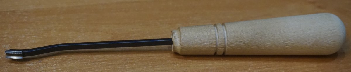

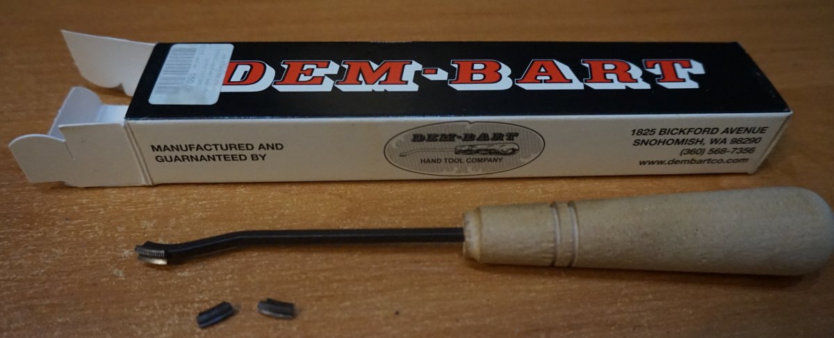

    Фото резцов.

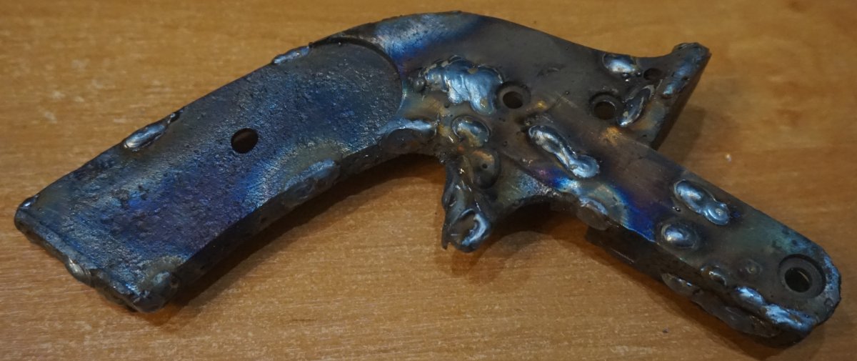

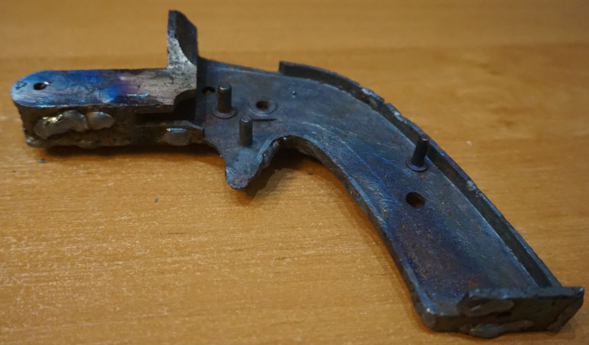

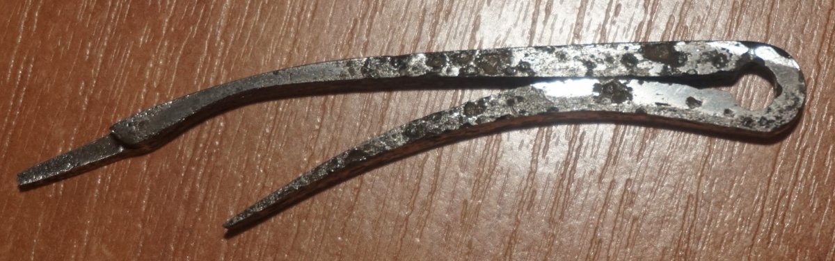

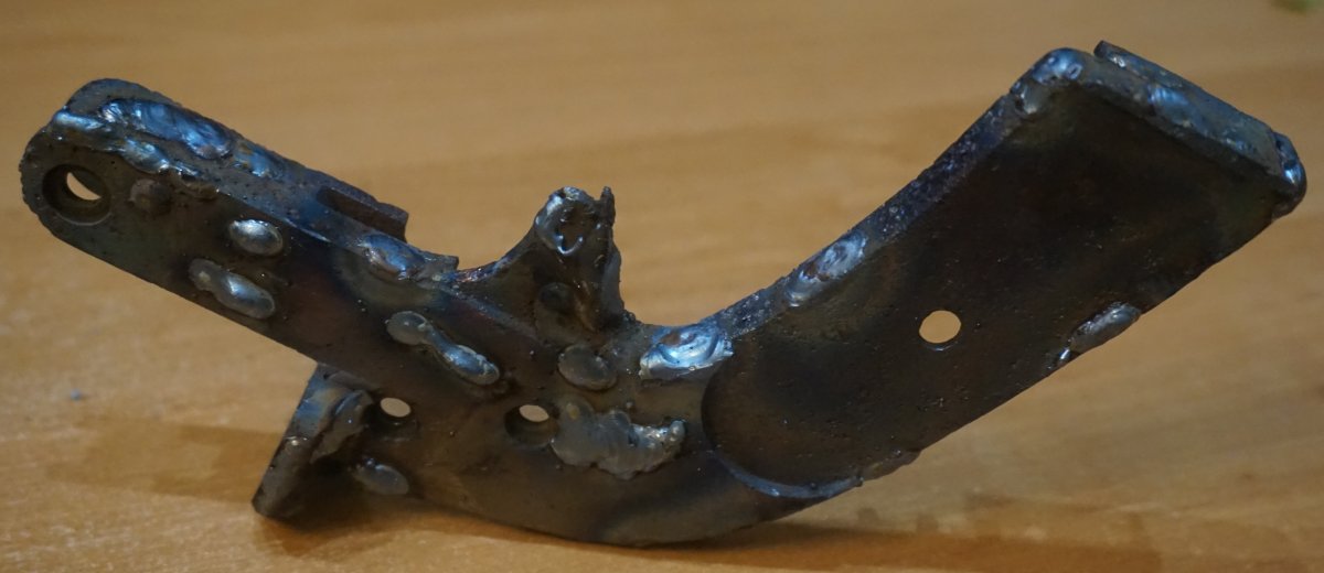

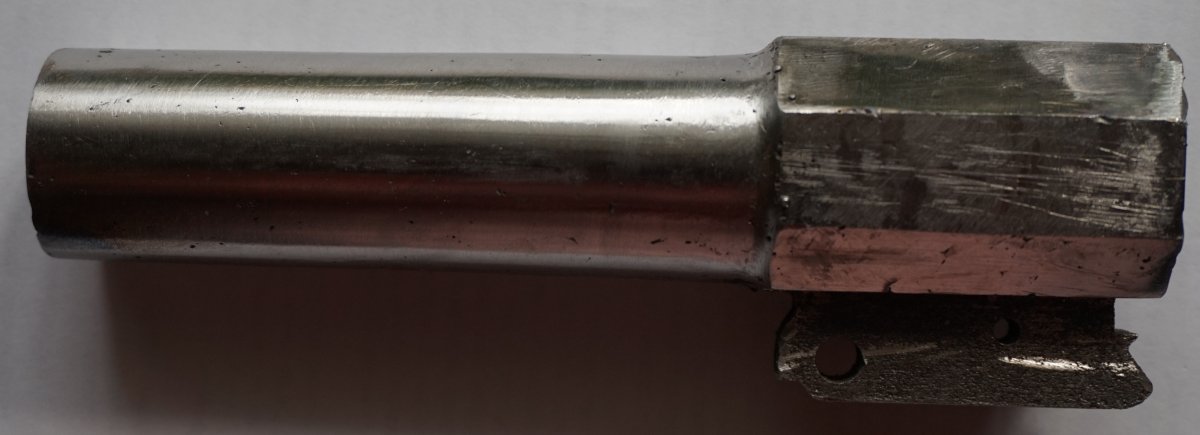

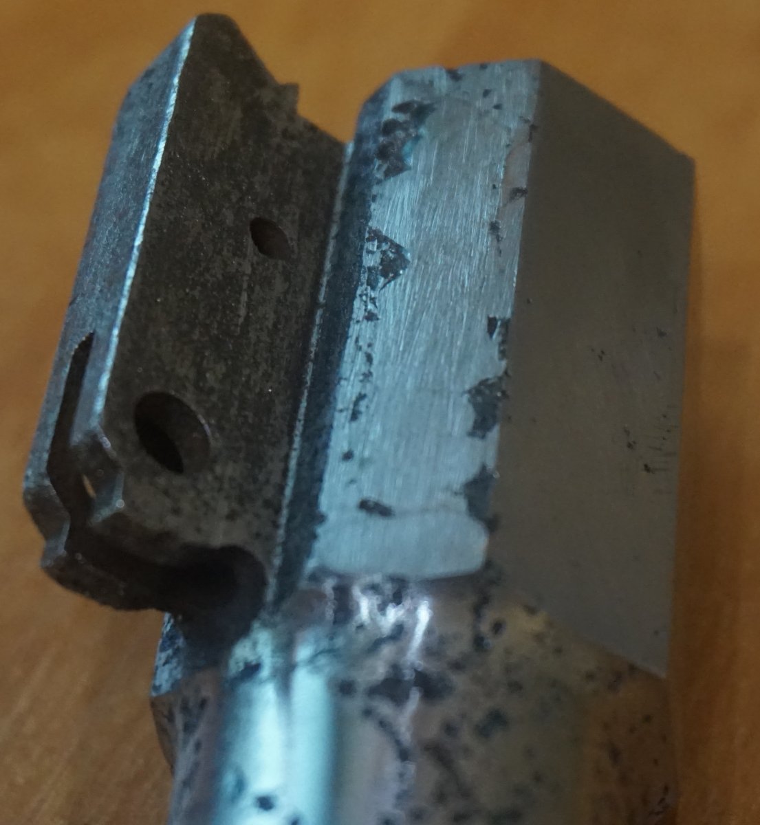

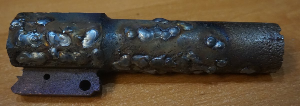

    Подварил не много
    Wadospyro, German Stein, Oktopus та 7 іншим подобається це.

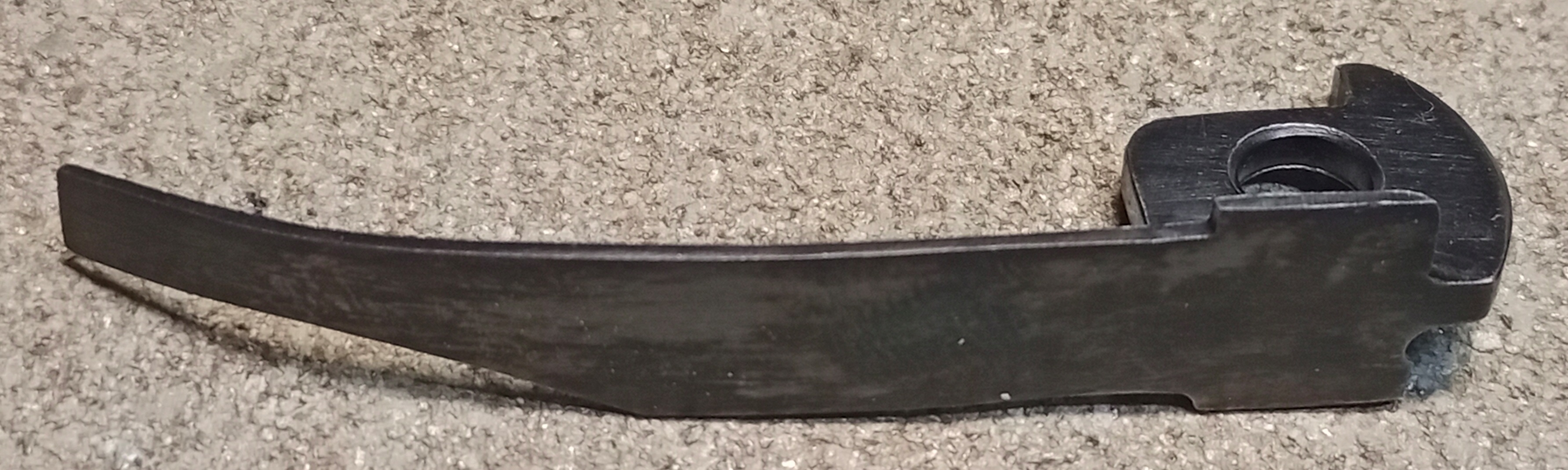

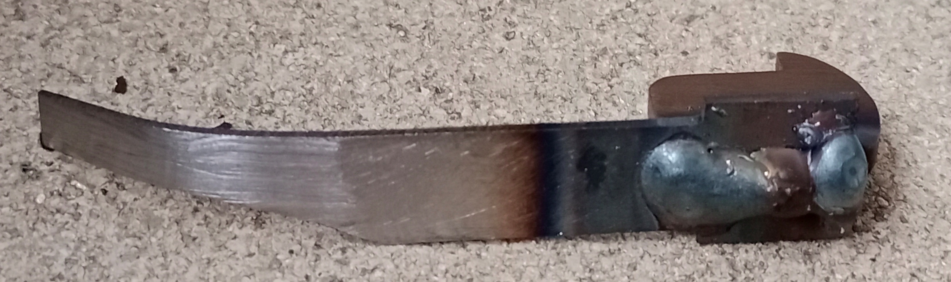

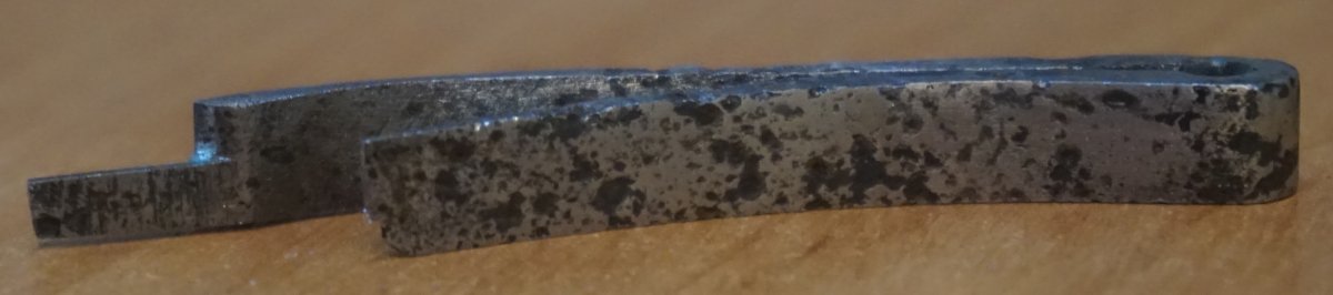

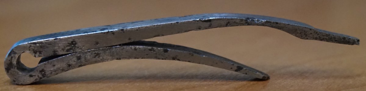

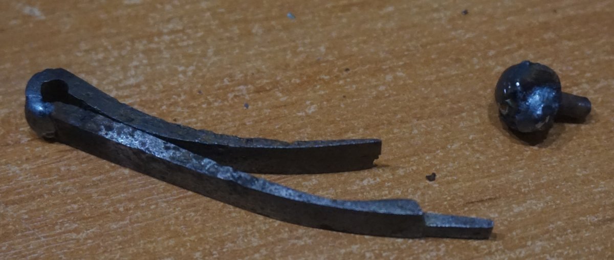

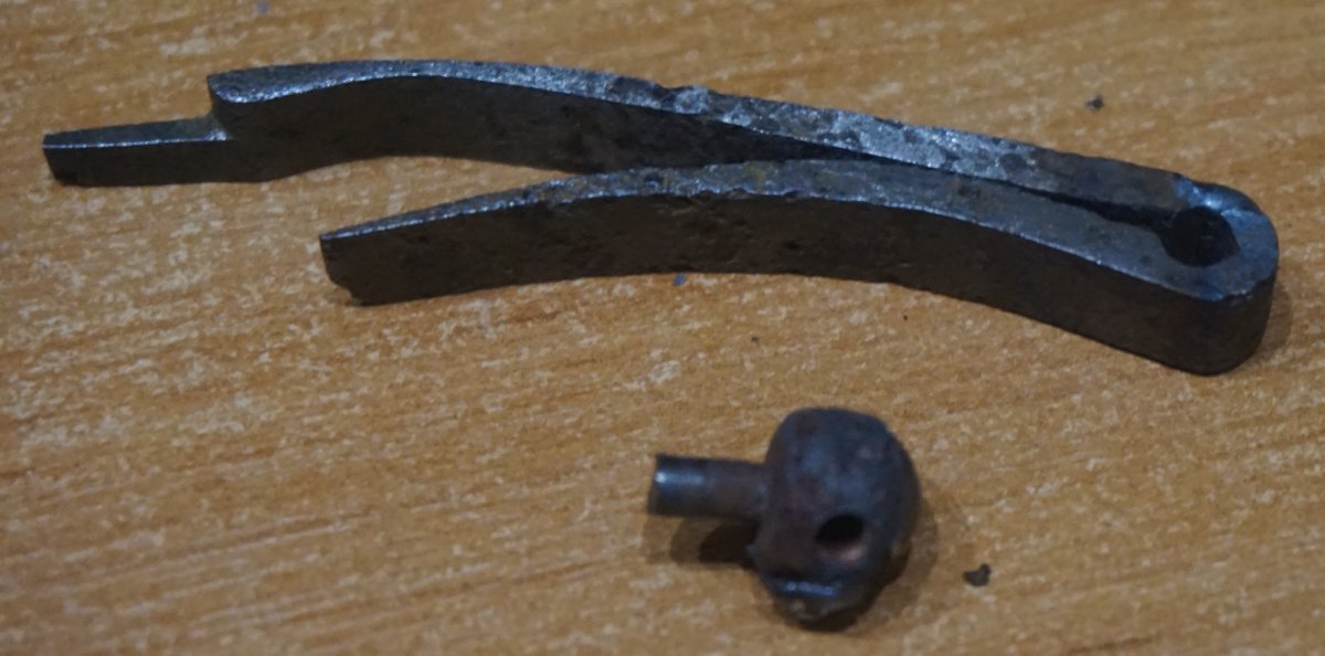

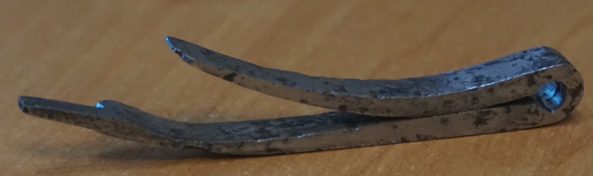

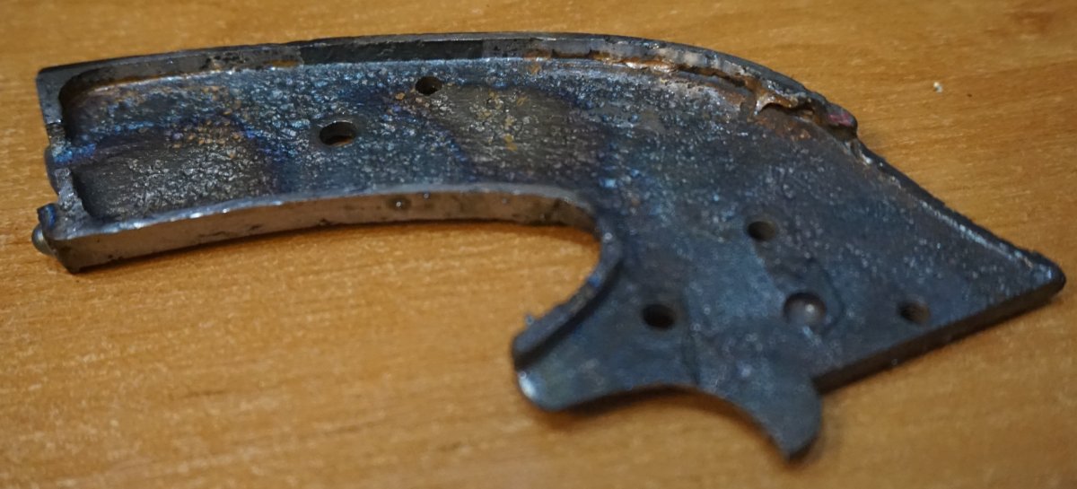

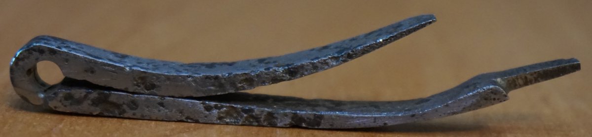

    Боевая пружина была лопнувшая, попробовал приварить, ну и шарик страховочный тоже подлечил.
    Wadospyro, Oktopus, Алексей Майский та 5 іншим подобається це.

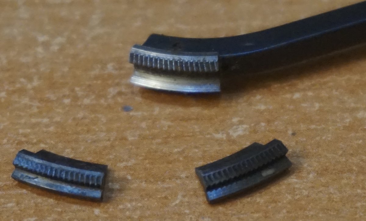

    По резцам добавлю, ручка одна, меняются сами головки резца в зависимость от размера необходимой насечки.

    А с виду и не скажешь что они такие полезные.

    Дорогие суки, но очень упрощают работу.

    Я так понял одна режущая часть а другая след делает для следующего реза ?.

    Нет.Есть ещё одиночная головка, ею делается первая проход, потом двух лезвийной.Та часть головки что без зубьев идёт по нарезке , а с зубьями режет новую канавку.Отпадает необходимость для каждого раза чертить линии для насечек.

    Понятно. Хорошие резцы. ПОЛЕЗНЫЕ.

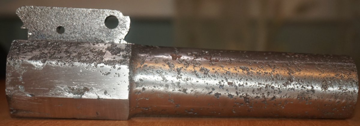

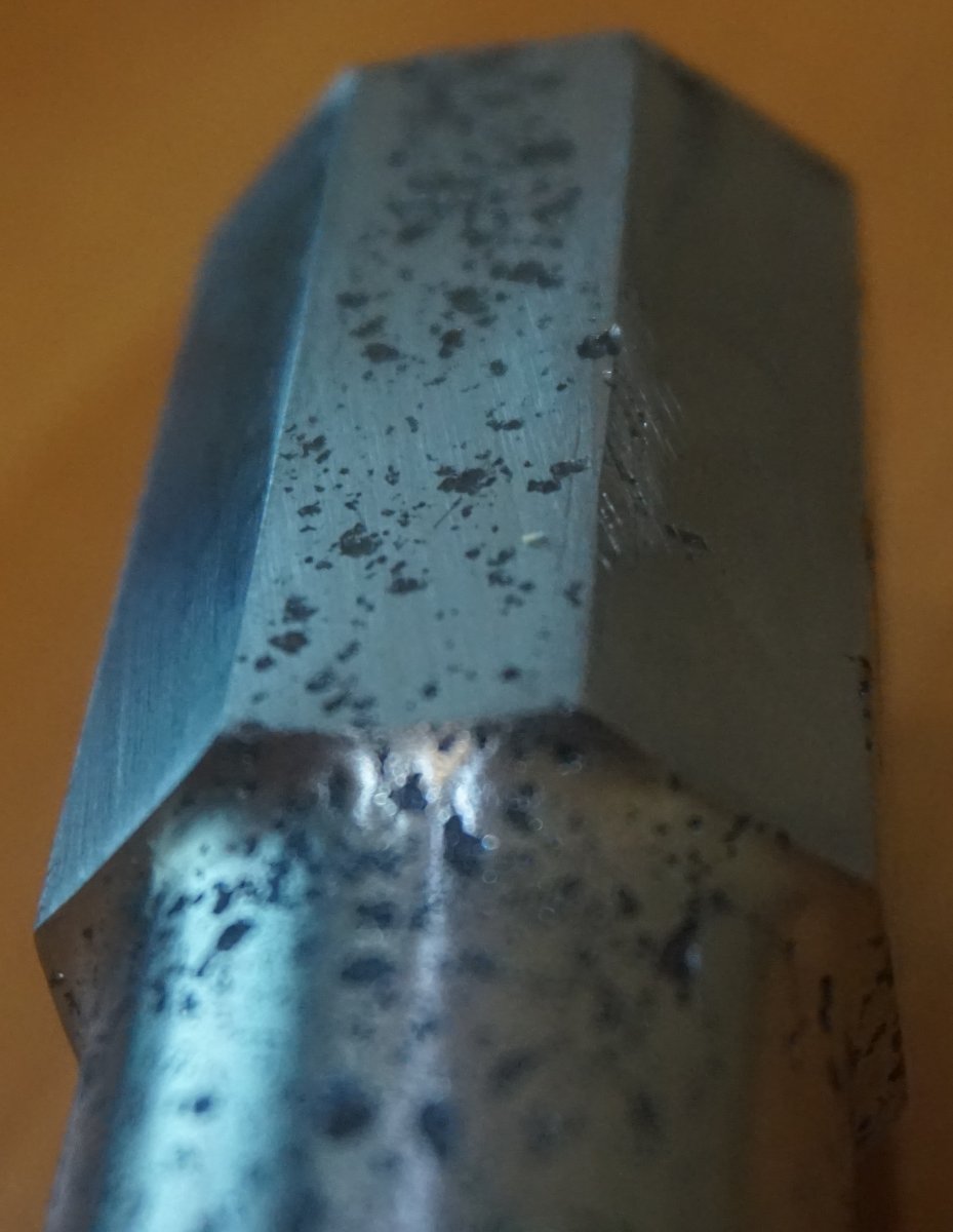

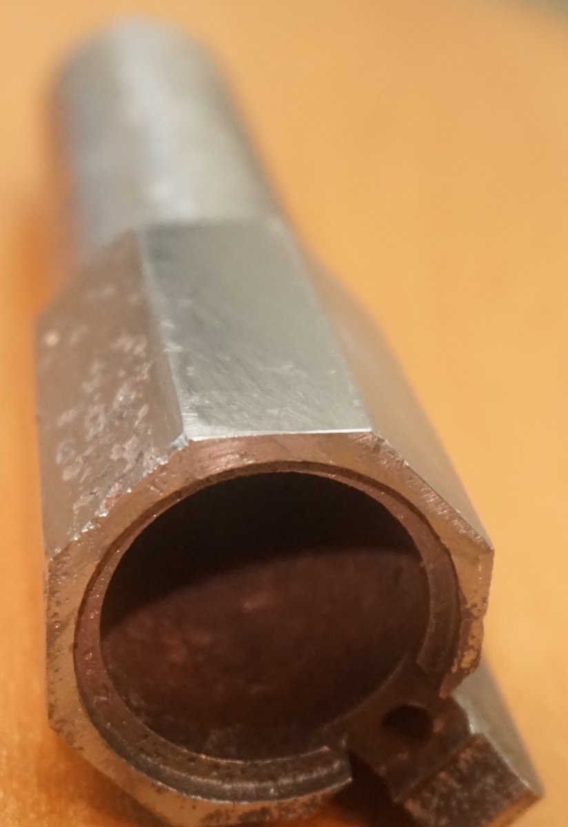

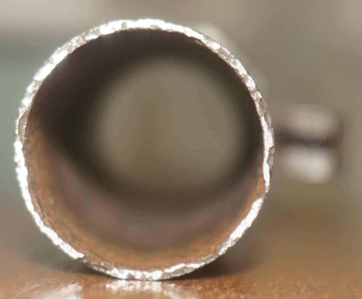

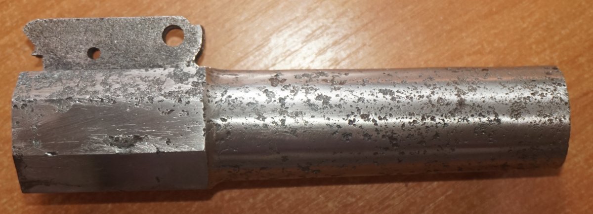

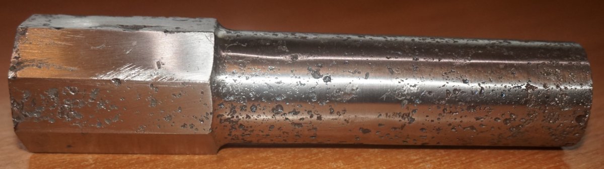

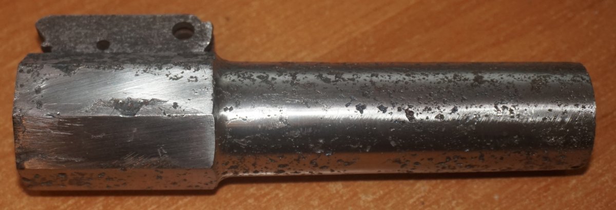

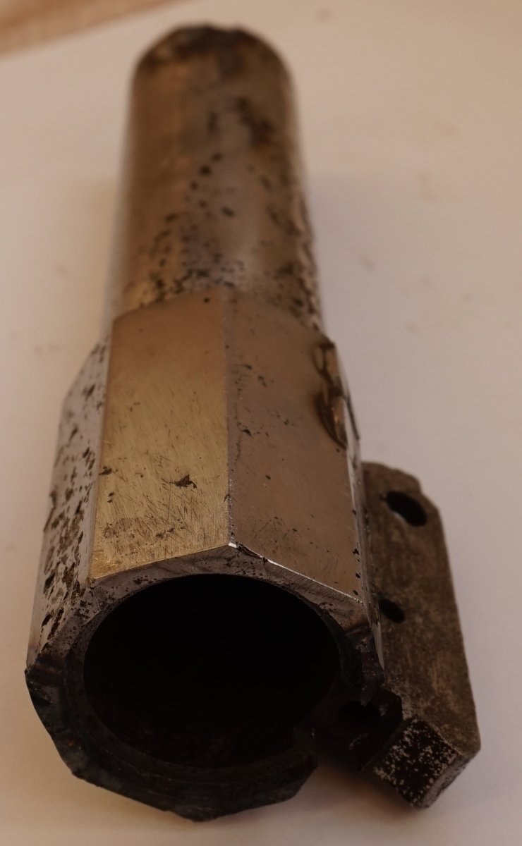

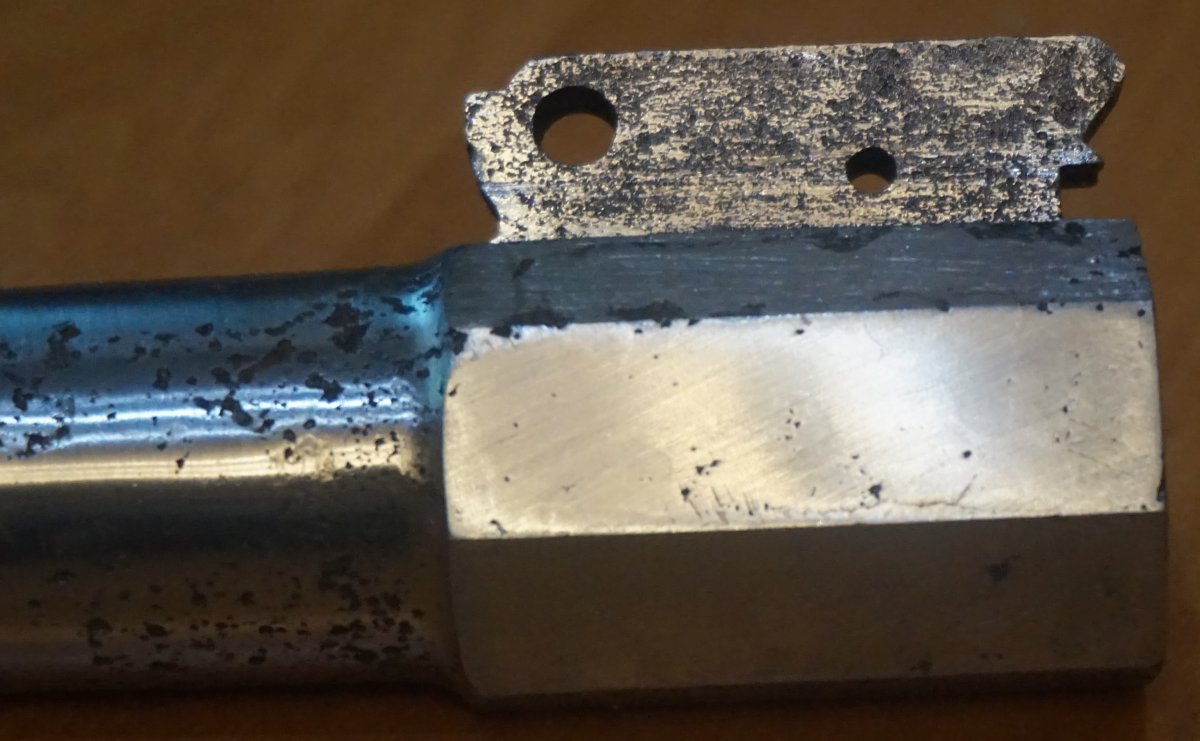

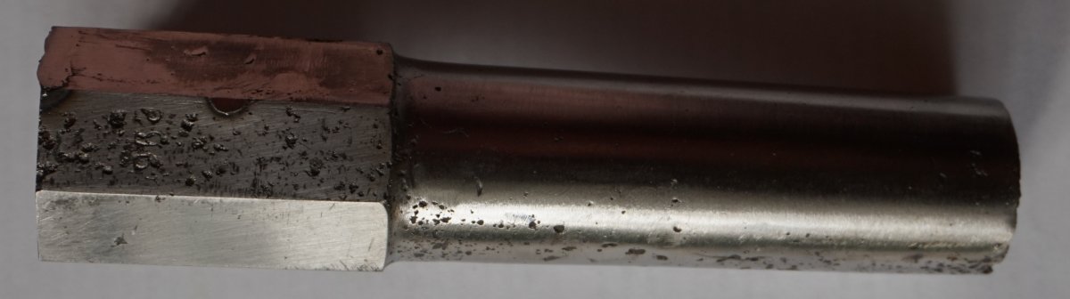

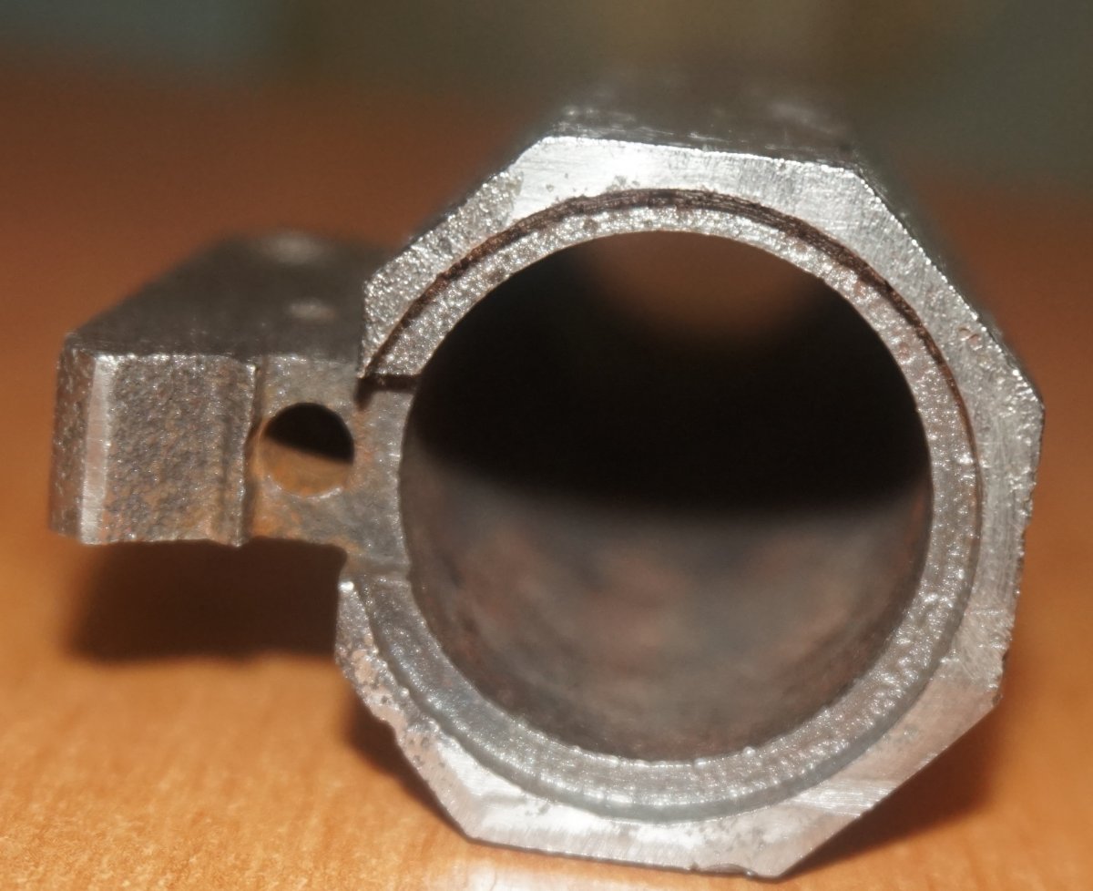

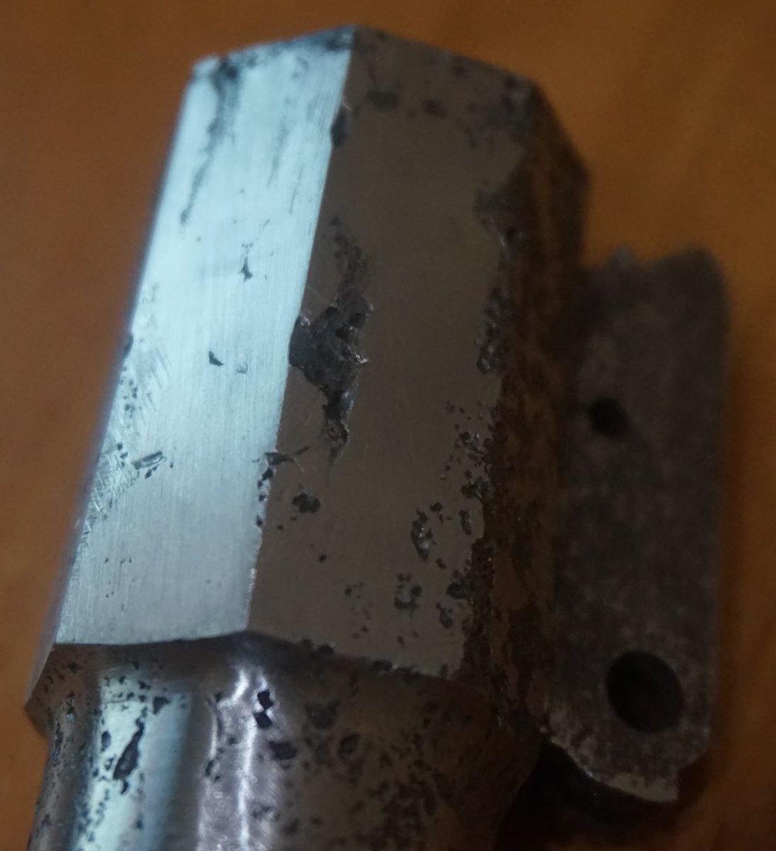

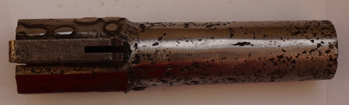

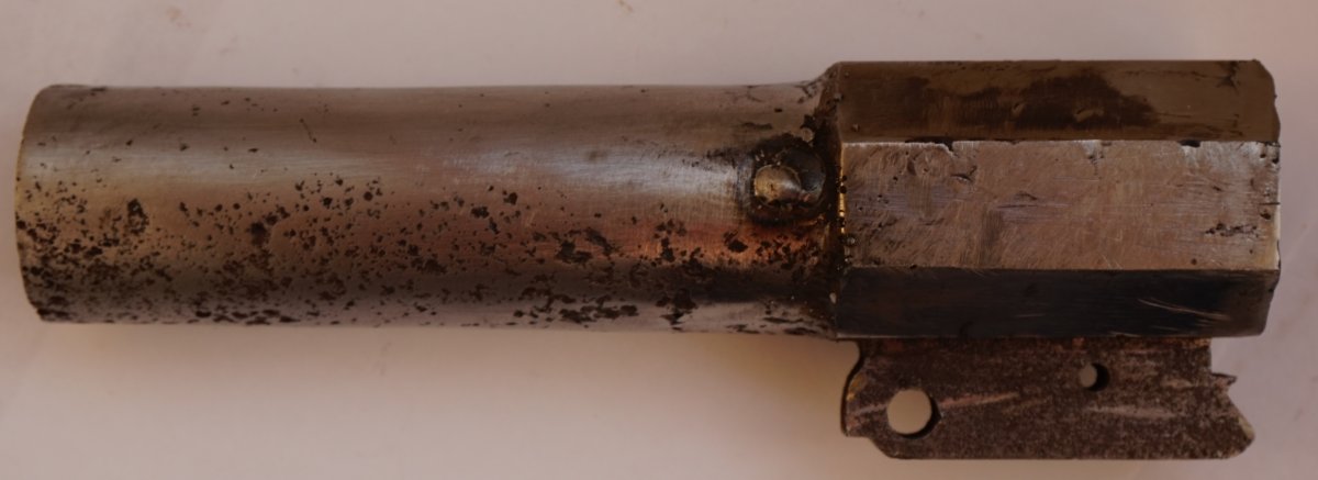

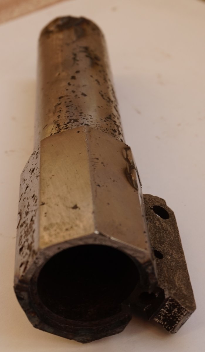

    Самый трудоёмкий процесс по восстановлению , это выведение граней на стволе. Подварил чуток, вывел в ноль, за тем процесс повторяется.Завалил грань, снова навариваешь и выводишь.
    Wadospyro, German Stein, Ben Gun та 10 іншим подобається це.

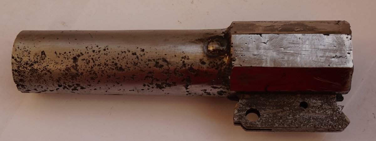

  19. БЛК
    БЛК General-major
    30
    66
    8.134

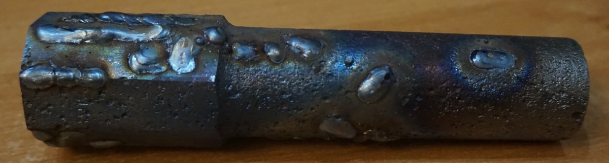

    На фото видны этапы работы
    Wadospyro, German Stein, Oktopus та 10 іншим подобається це.

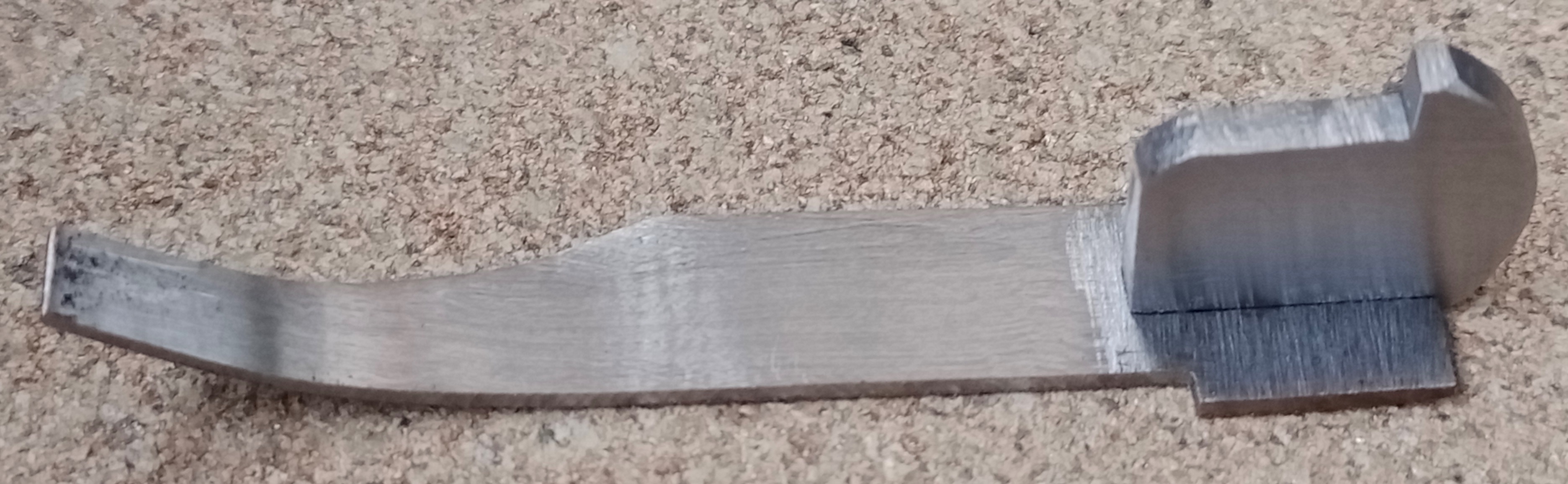

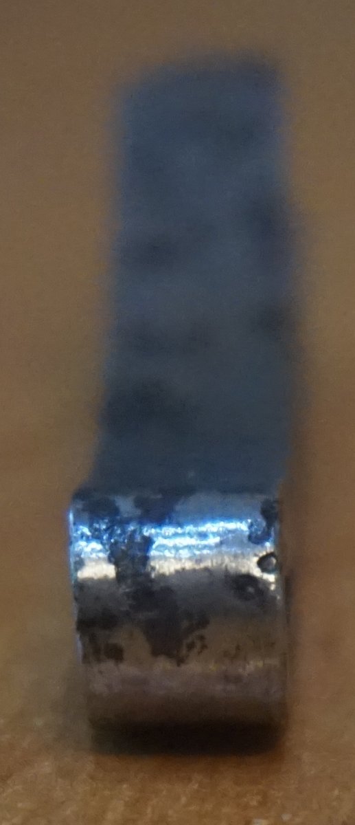

    Родная боевая пружина была лопнувшая , заварил , опробовал, работает.

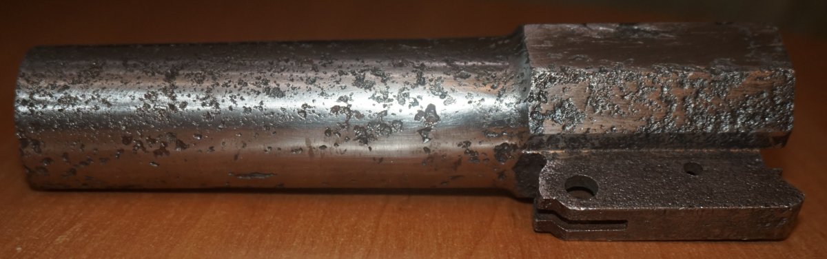

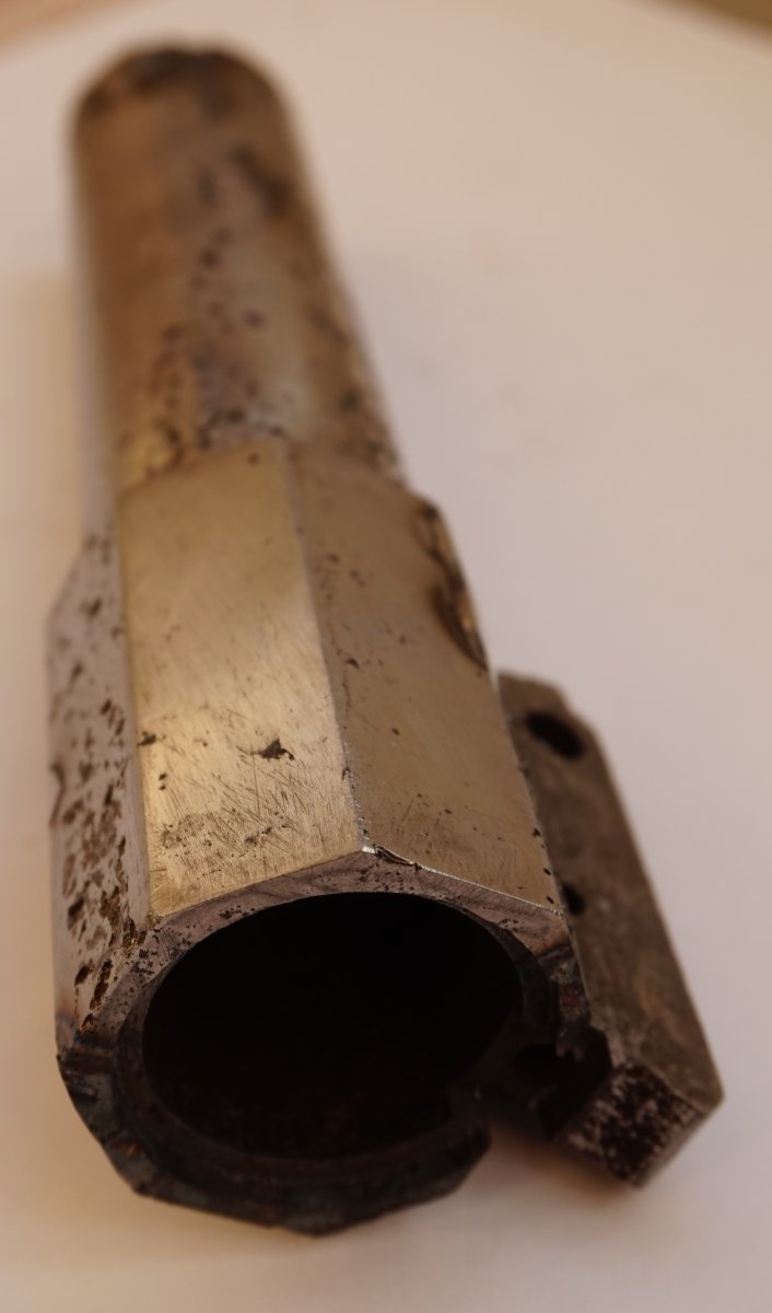

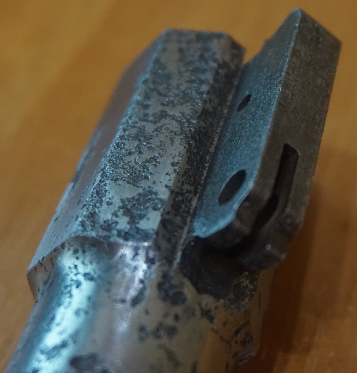

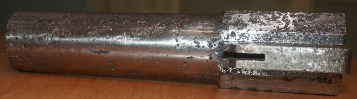

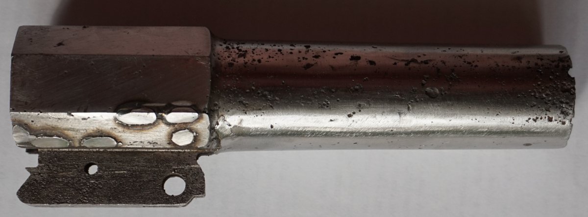

    Позанимался сегодня не много стволиком, на сколько позволило время.
    Wadospyro, German Stein, Oktopus та 8 іншим подобається це.
  23. БЛК
    БЛК General-major
    30
    66
    8.134

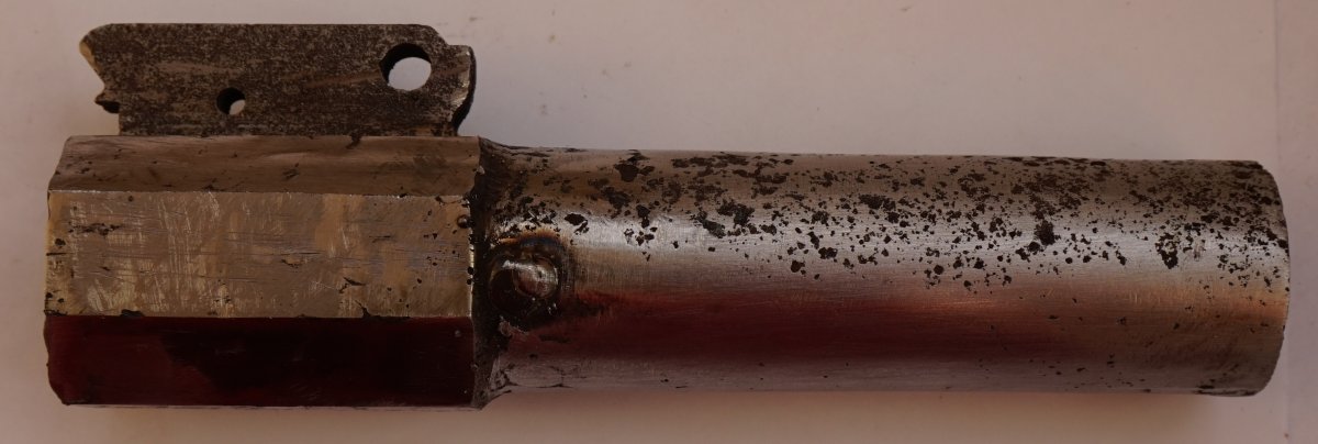

    Ещё не много по трубочке.

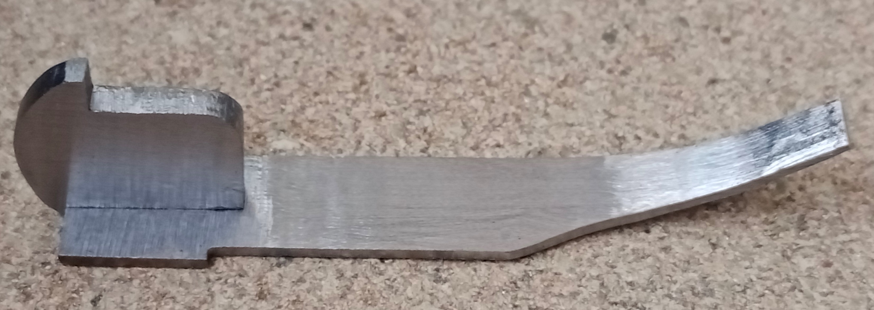

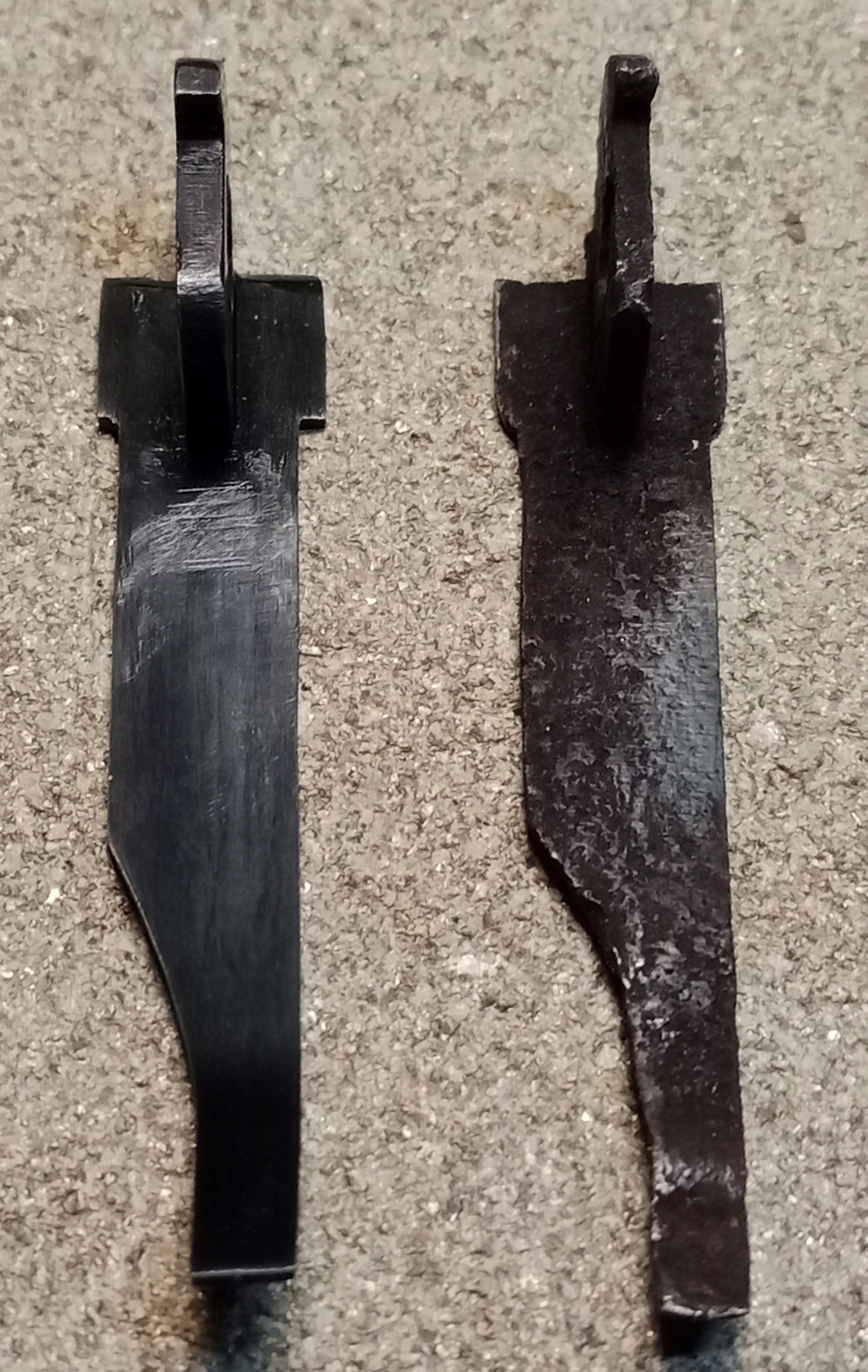

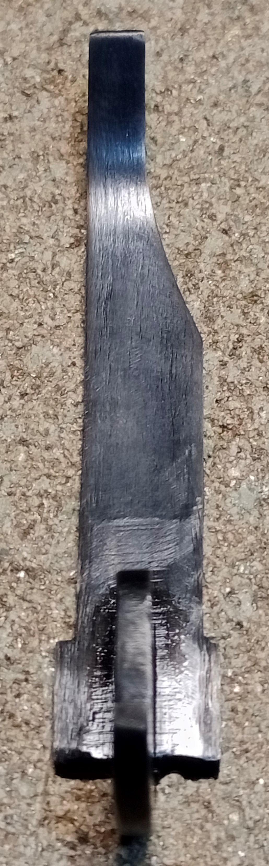

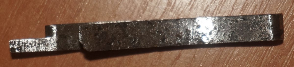

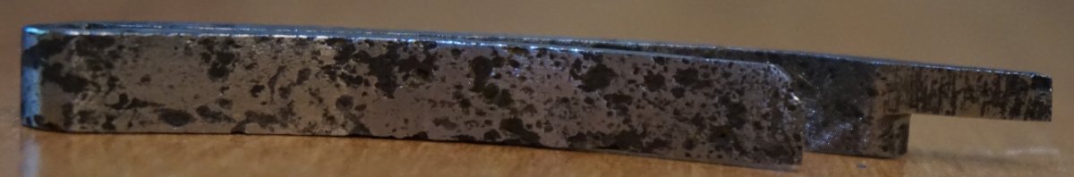

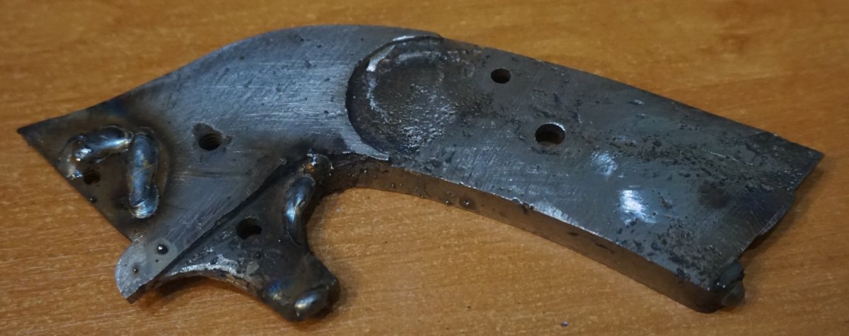

    Приветствую. Выполнил по просьбе камрада одну деталь к этому редкому зверю.
    Wadospyro, German Stein, Ben Gun та 7 іншим подобається це.
  25. БЛК
    БЛК General-major
    30
    66
    8.134

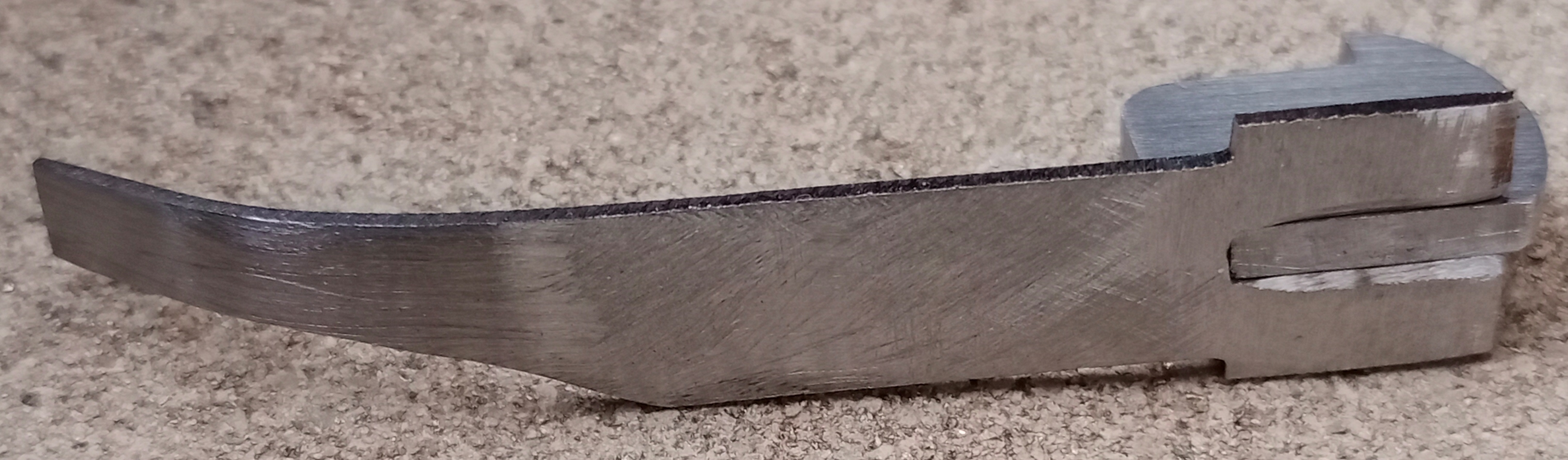

    Окончательный вид.
  26. БЛК
    БЛК General-major
    30
    66
    8.134

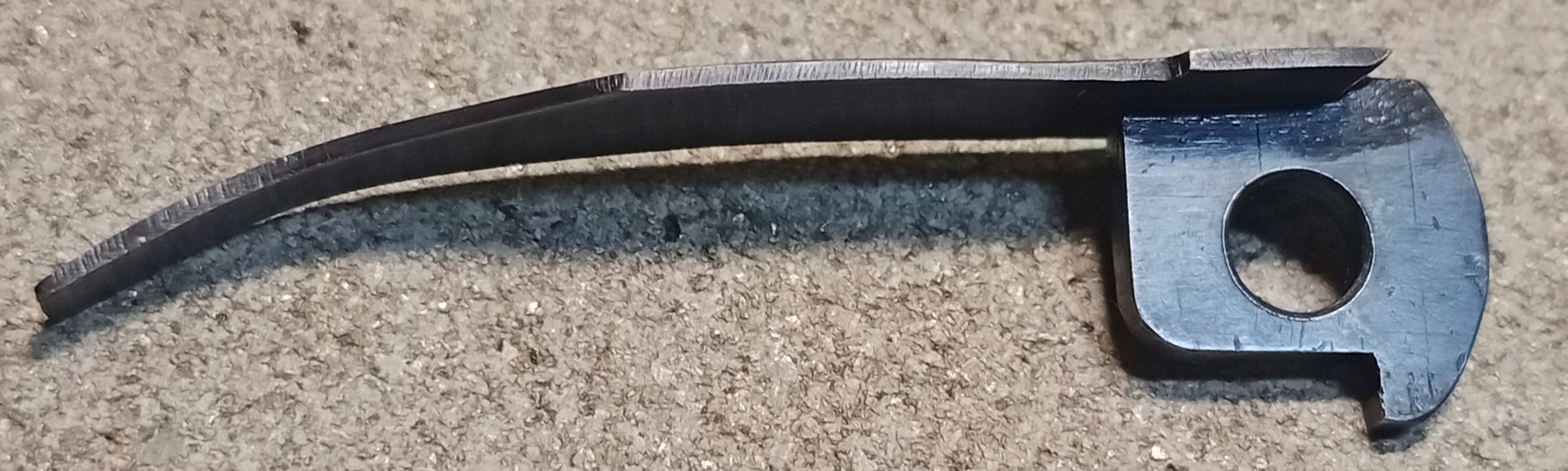

    Вид с образцом камрада.
    Wadospyro, German Stein, Andrej.An86 та 7 іншим подобається це.
