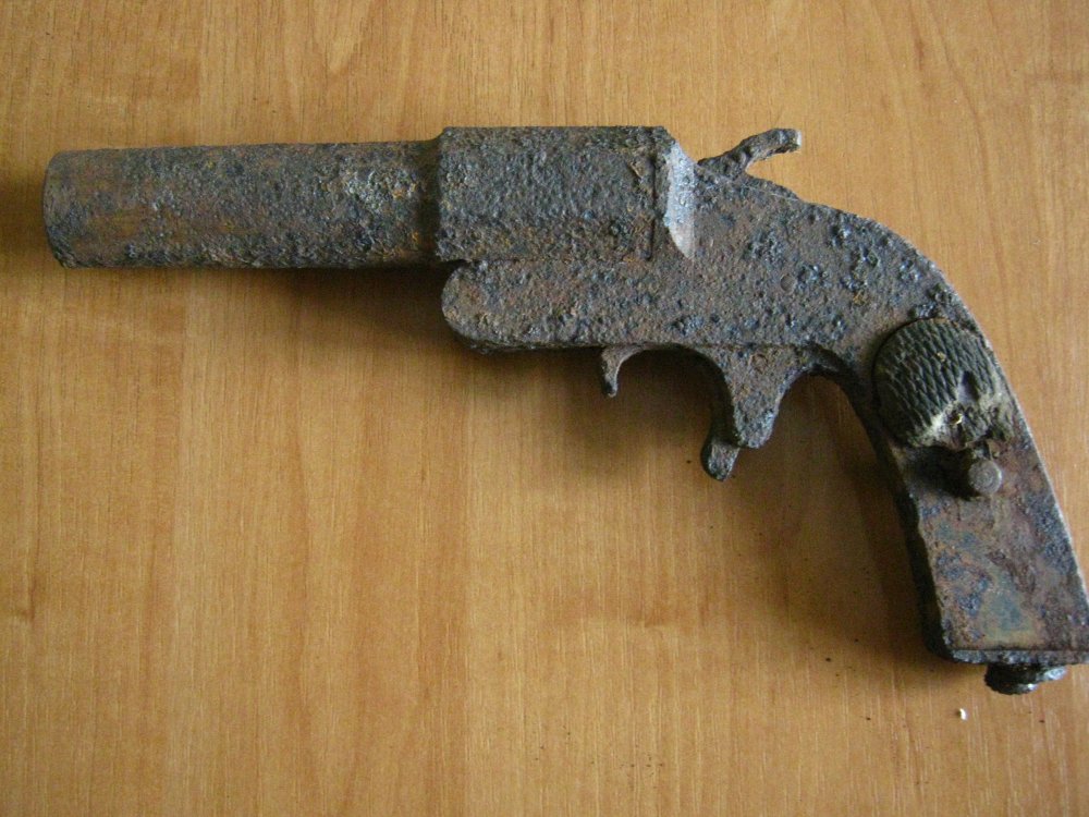

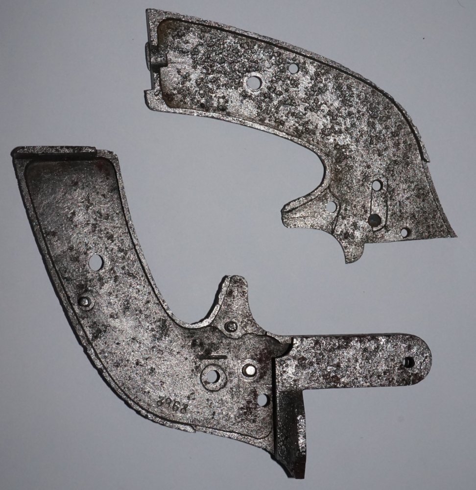

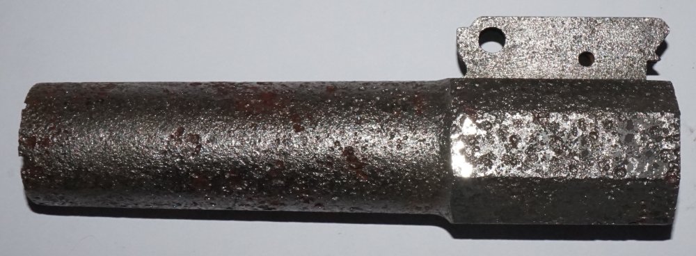

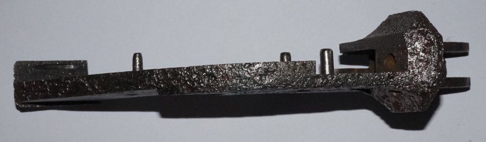

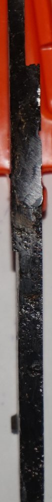

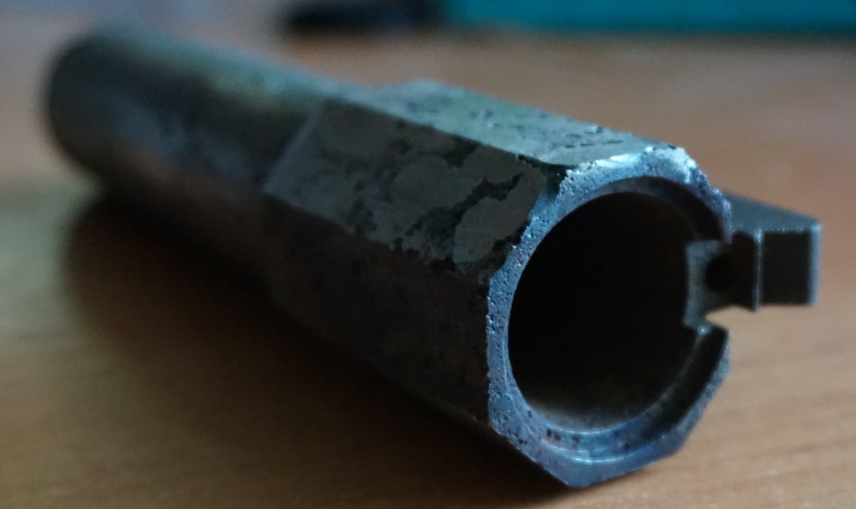

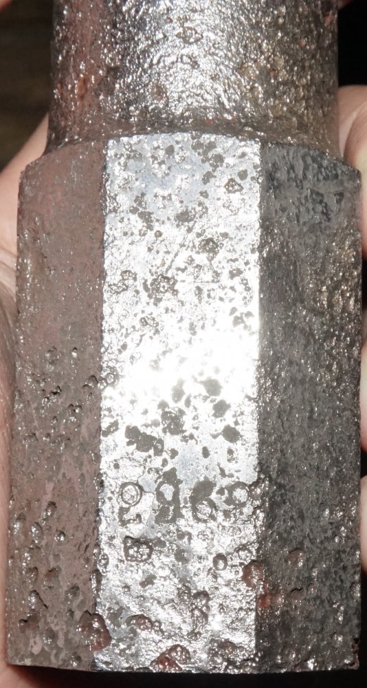

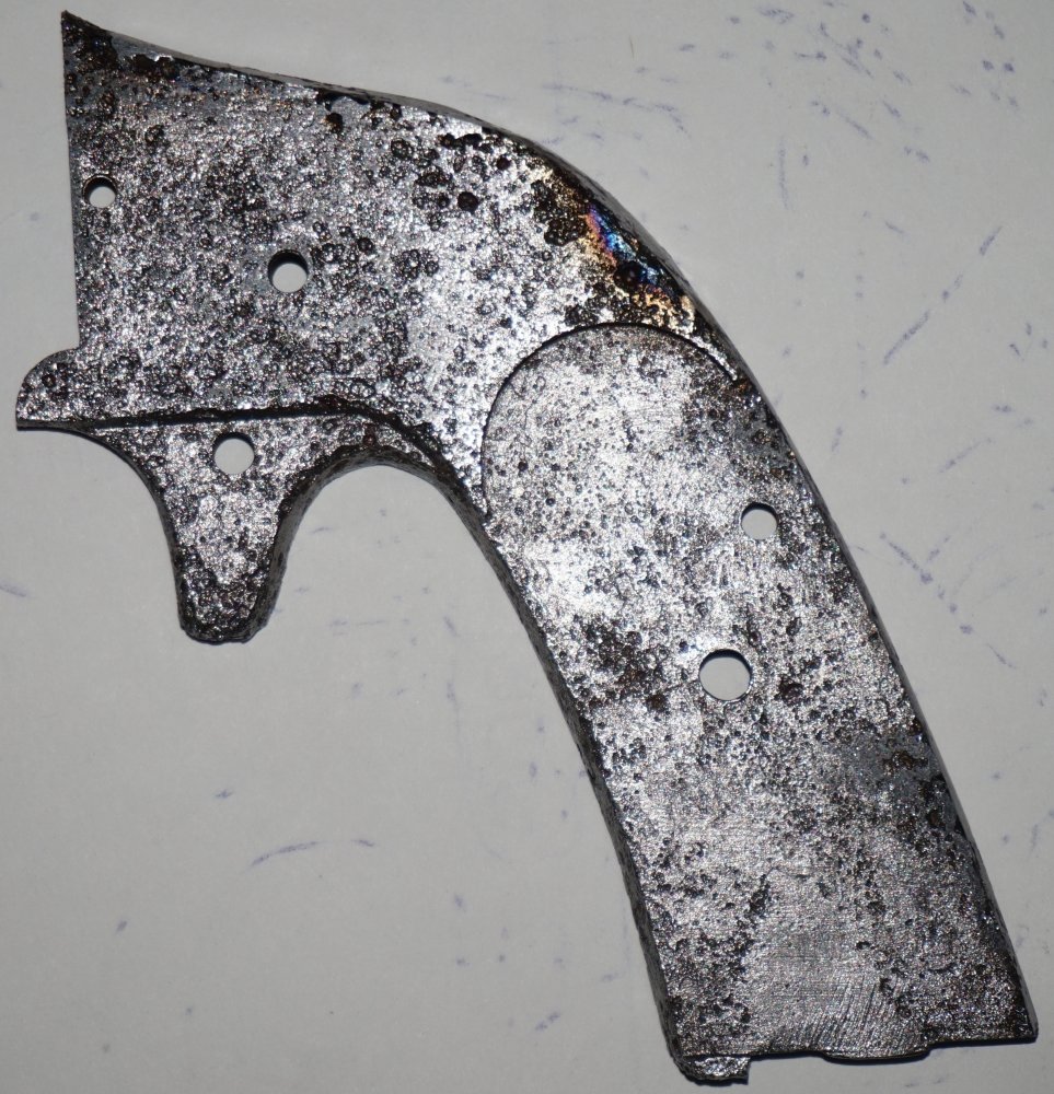

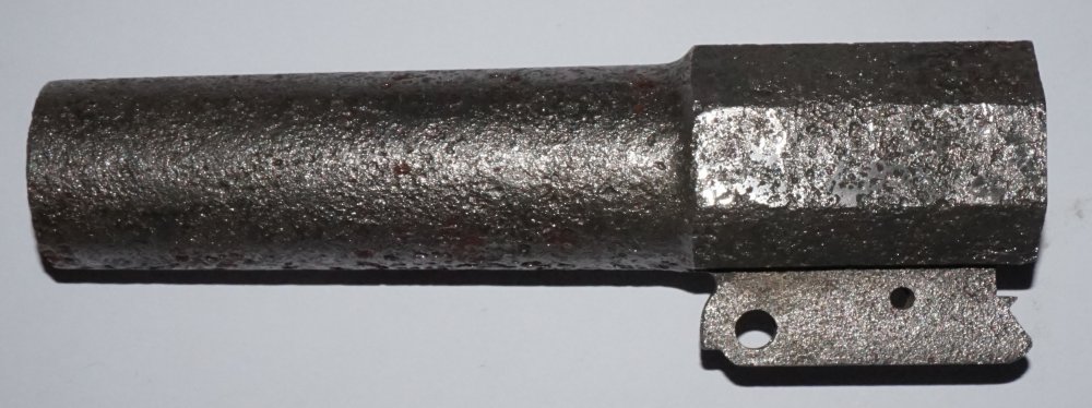

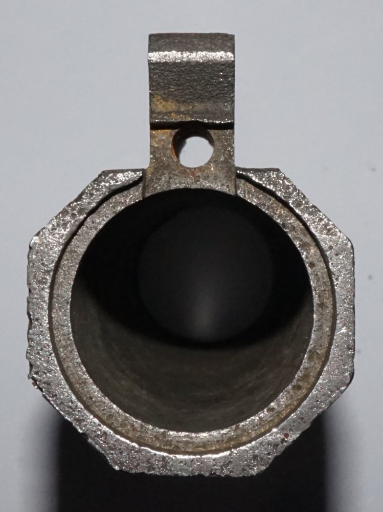

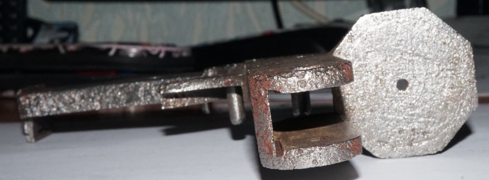

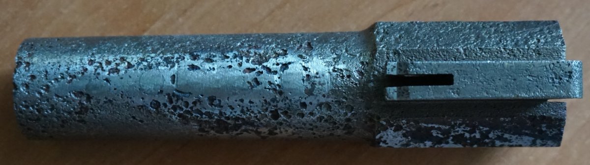

    Приветствую,камрады!Попал на лечение такой редкий зверь как СП-26.Пока только фото после чистки и черновая работа по УСМ.Лечение будет долгим.Пружины тоже надо будет восстанавливать.

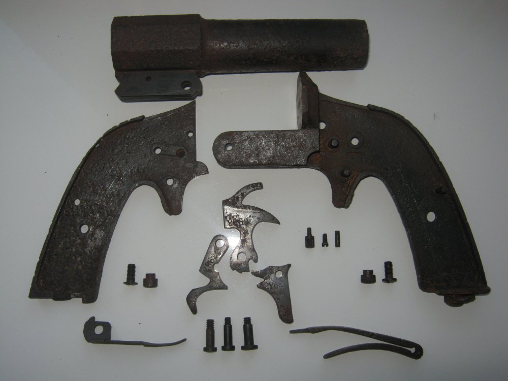

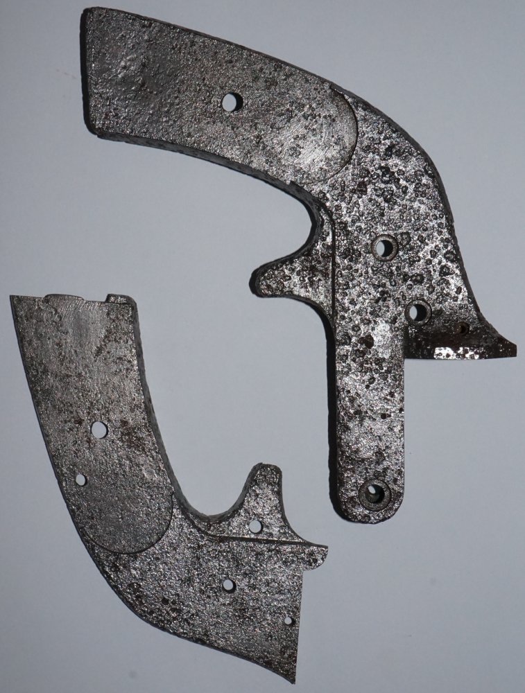

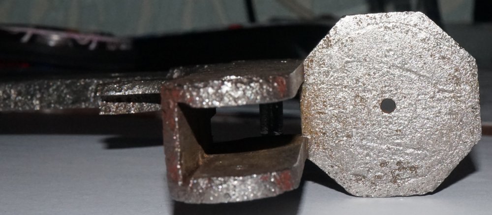

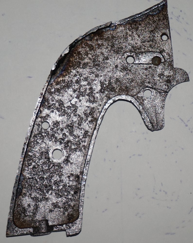

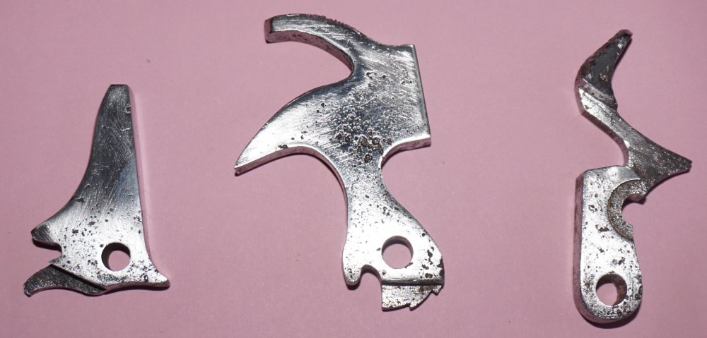

    Ещё фото.

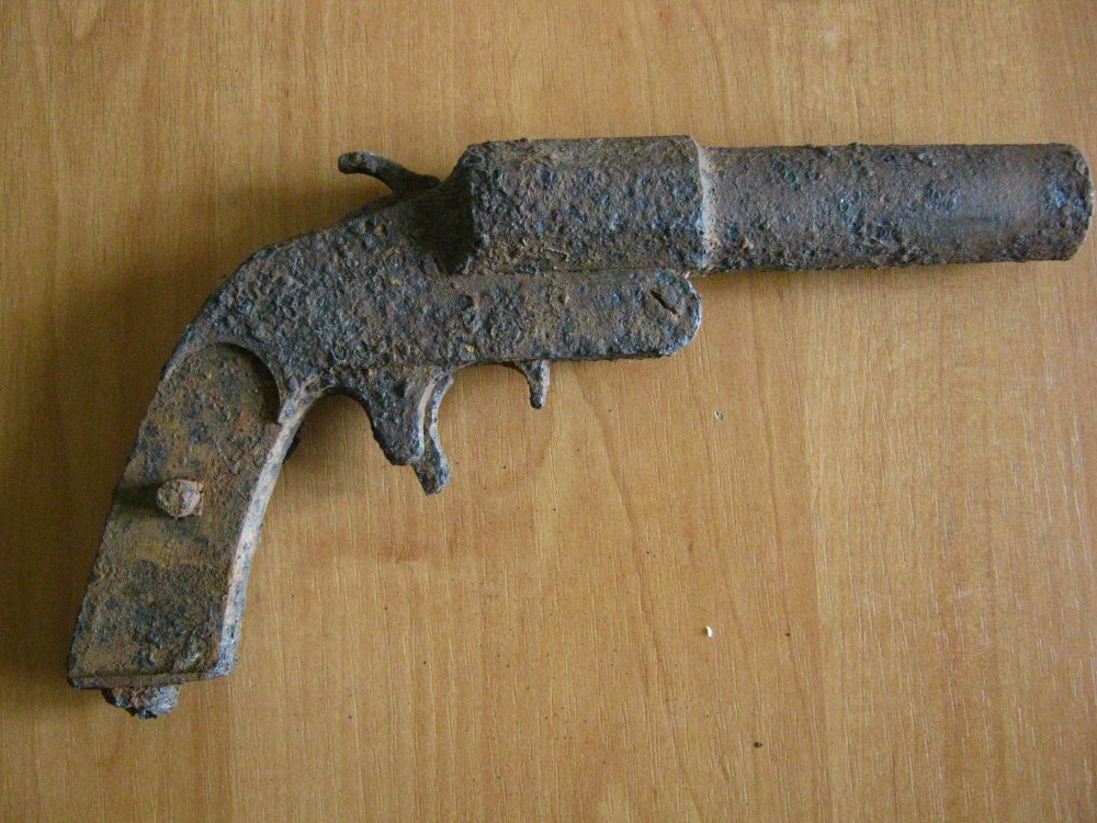

    Самое главное,вот такая она была.

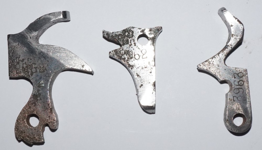

  6. БЛК
    БЛК General-major
    30
    66
    8.132

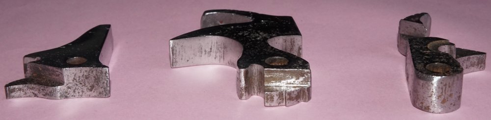

    Не много по УСМ поработал,осталось малеха до финиша
    Wadospyro, German Stein, Ben Gun та 11 іншим подобається це.

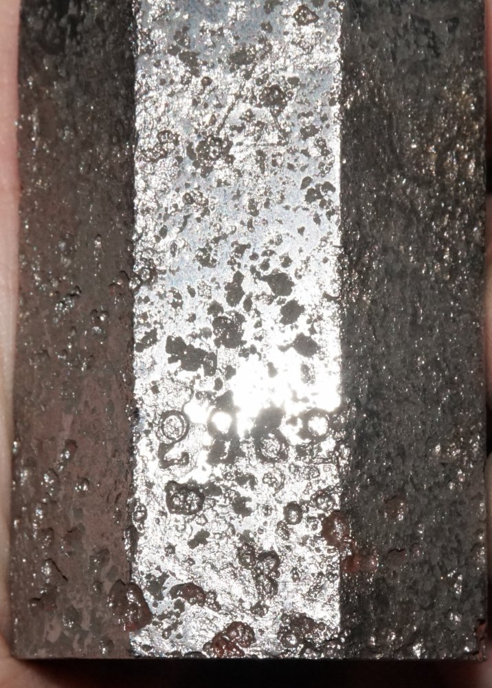

  7. БЛК
    БЛК General-major
    30
    66
    8.132

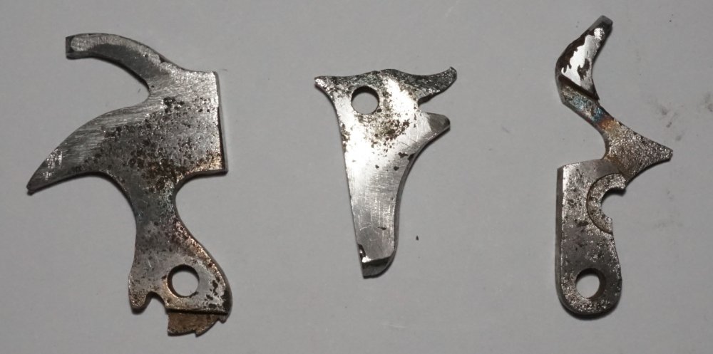

    Лечится потихоньку.
    Wadospyro, German Stein, Oktopus та 5 іншим подобається це.

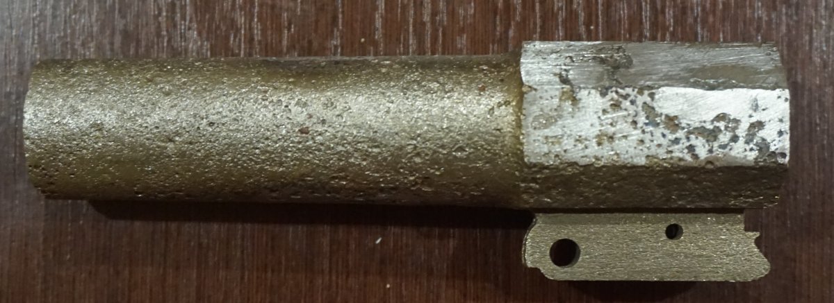

  8. БЛК
    БЛК General-major
    30
    66
    8.132

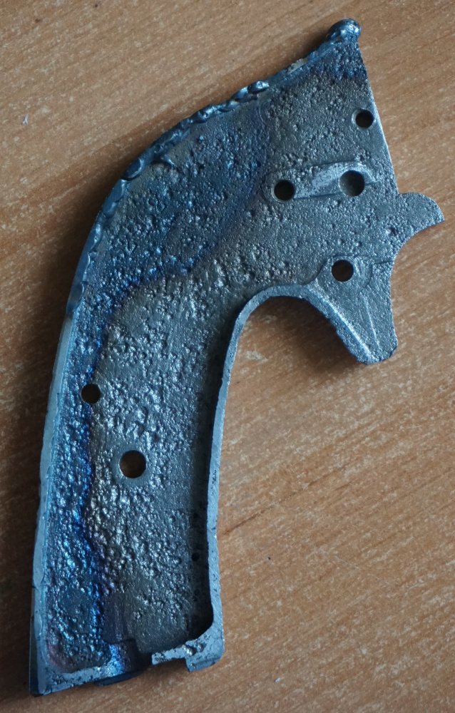

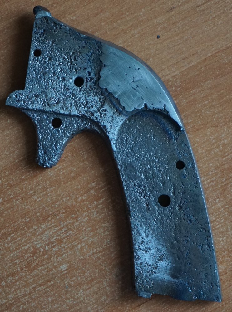

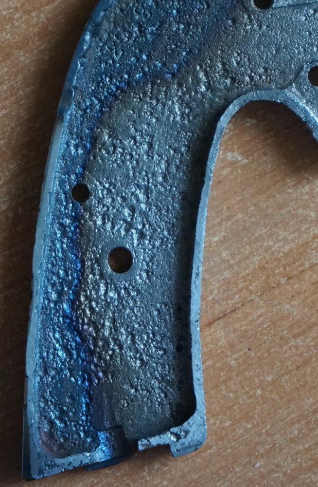

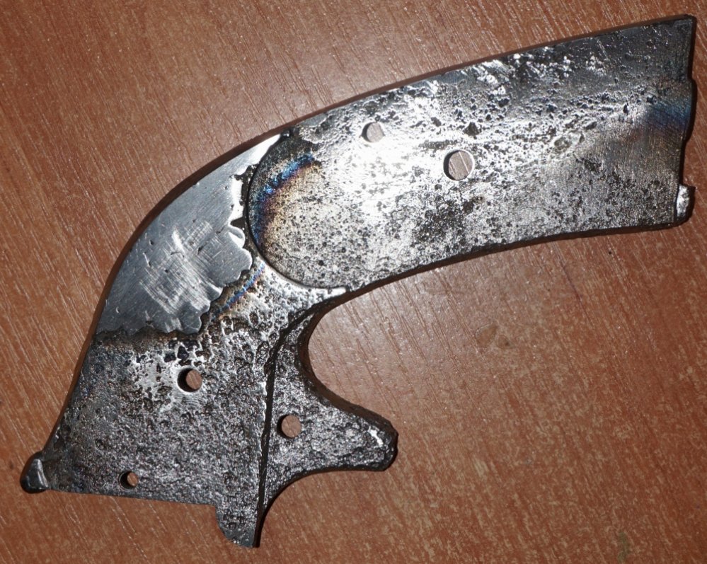

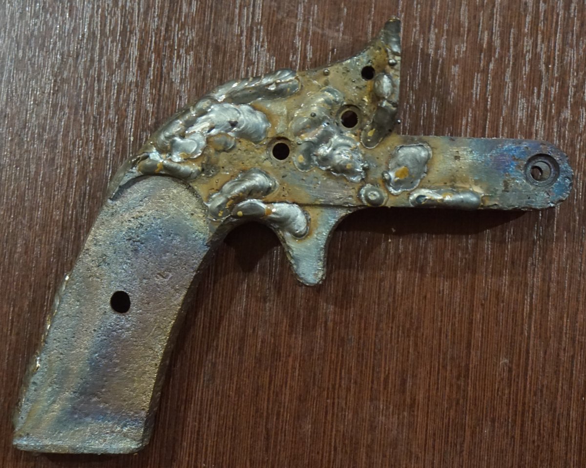

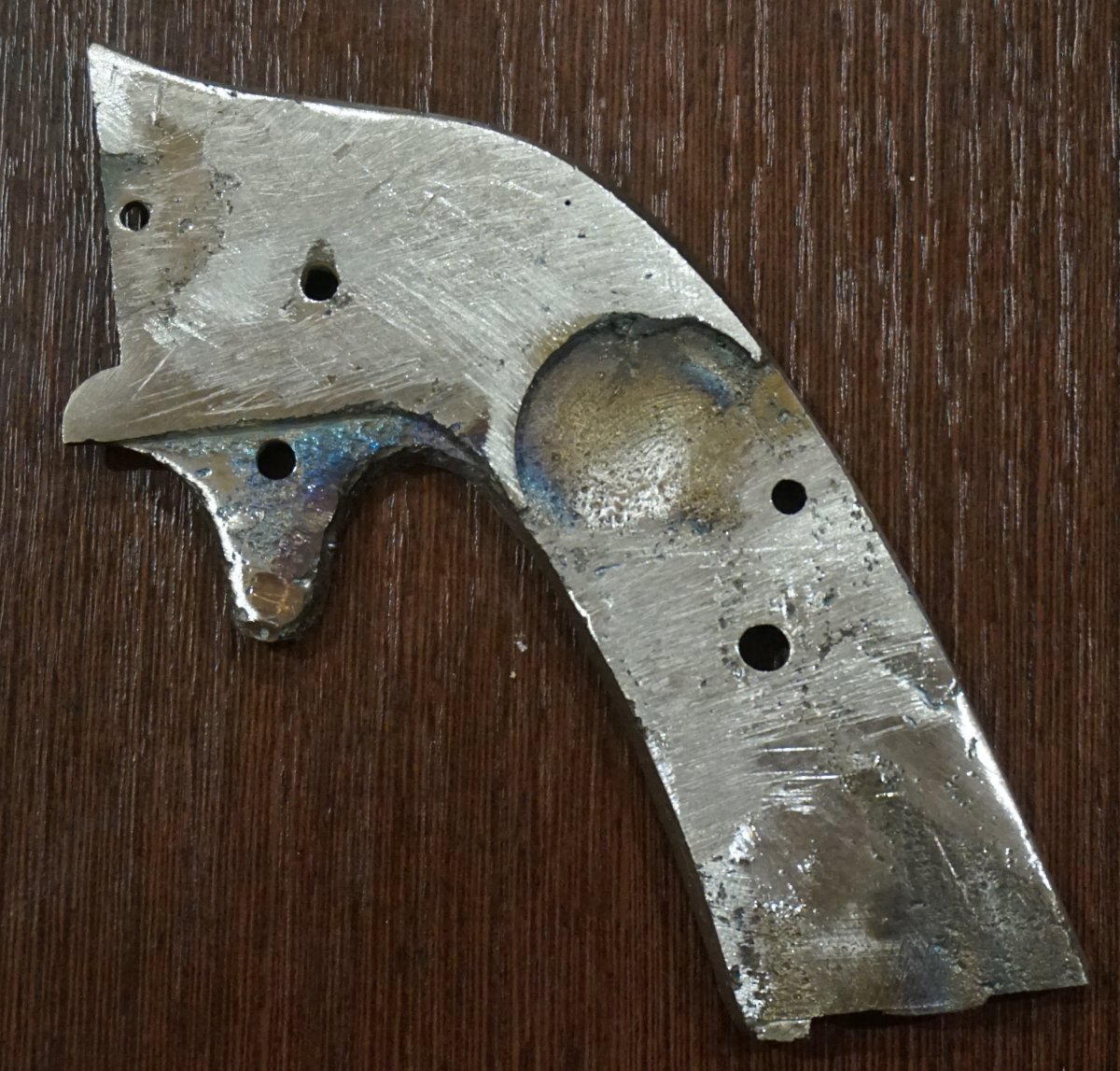

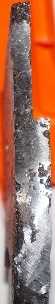

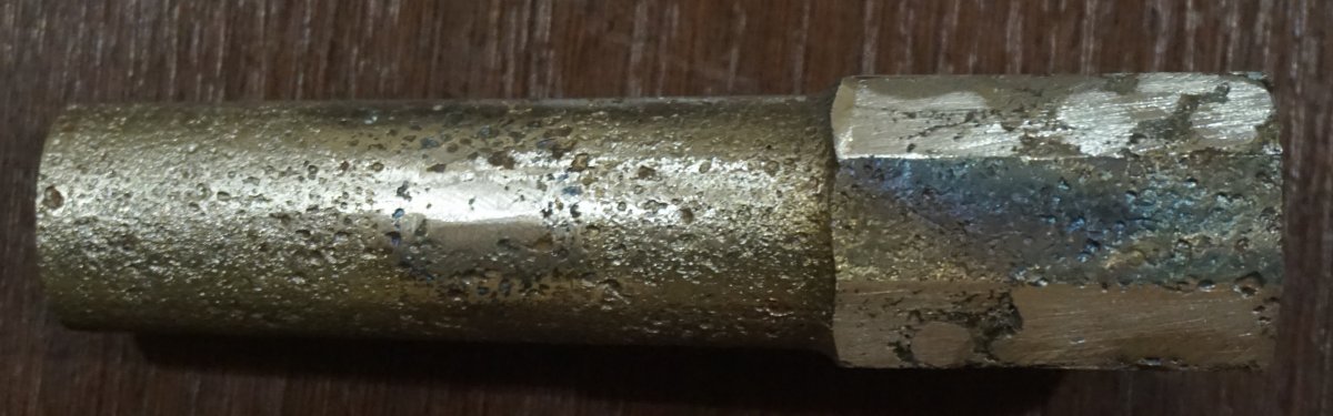

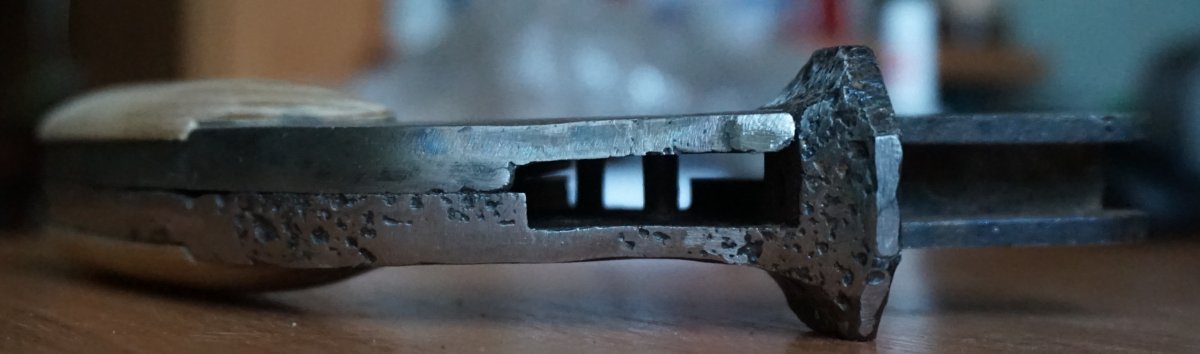

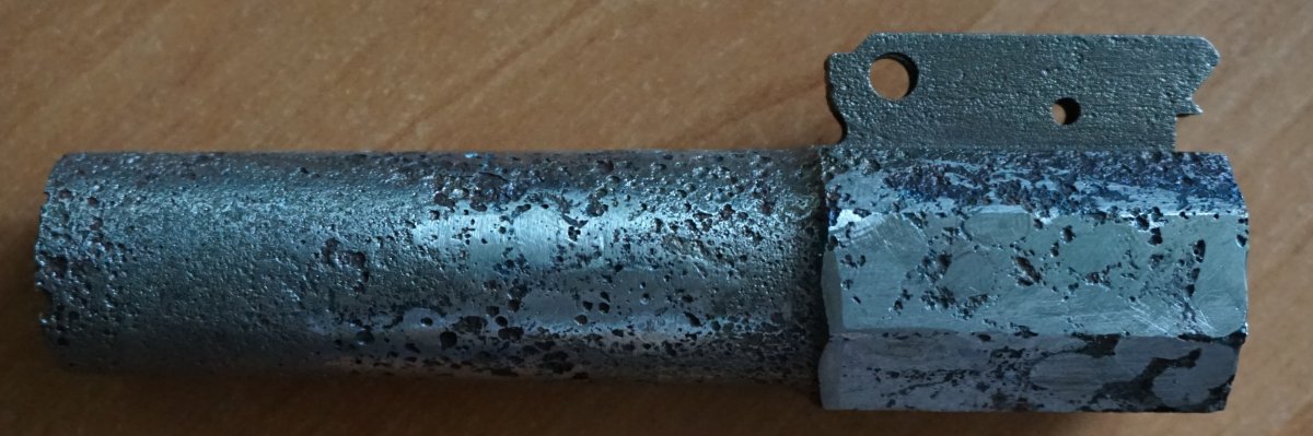

    Процесс лечения продолжается.Корпус тонкий , поэтому варить приходится по не многу.
    Wadospyro, German Stein, Oktopus та 6 іншим подобається це.

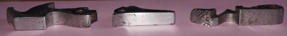

  10. БЛК
    БЛК General-major
    30
    66
    8.132

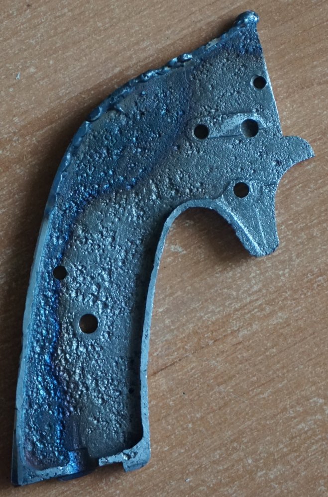

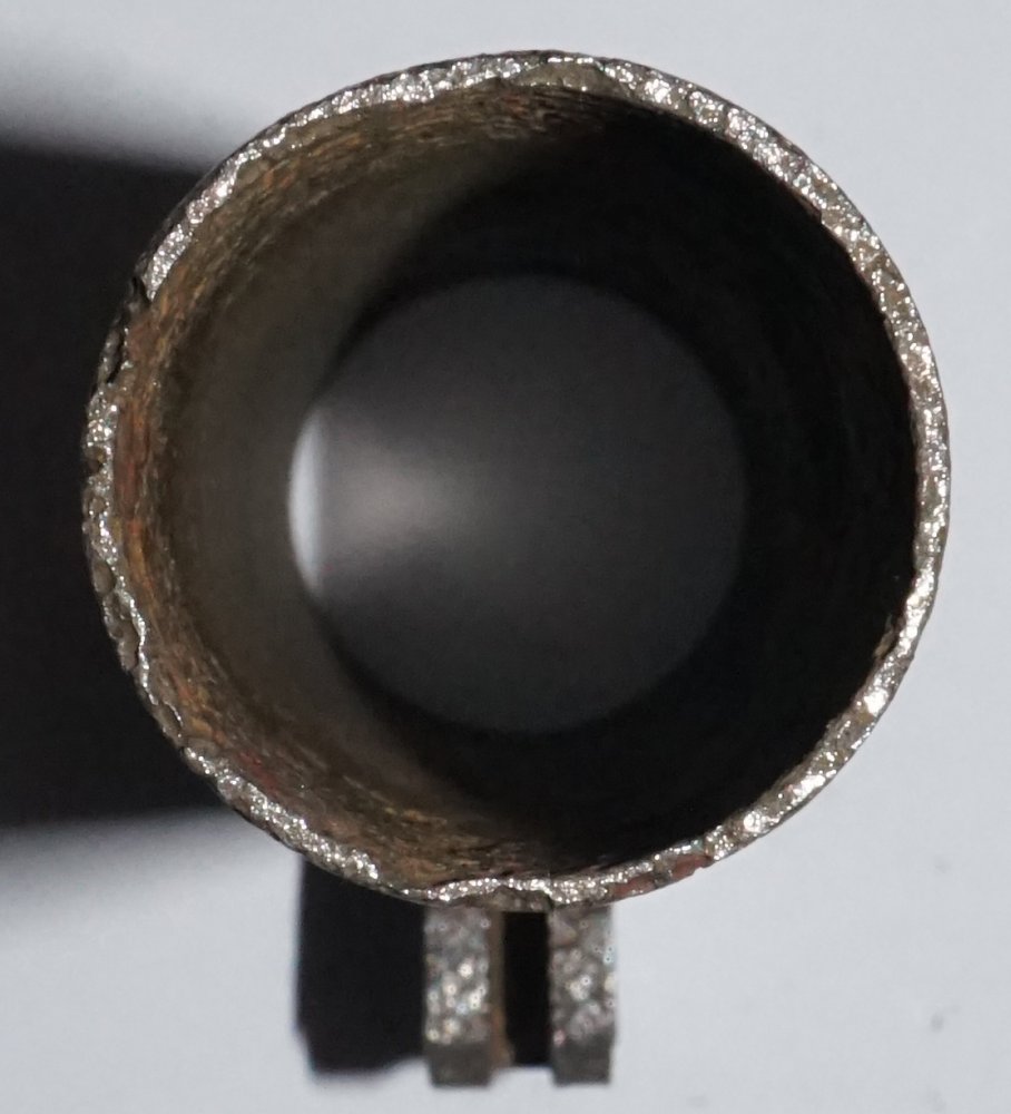

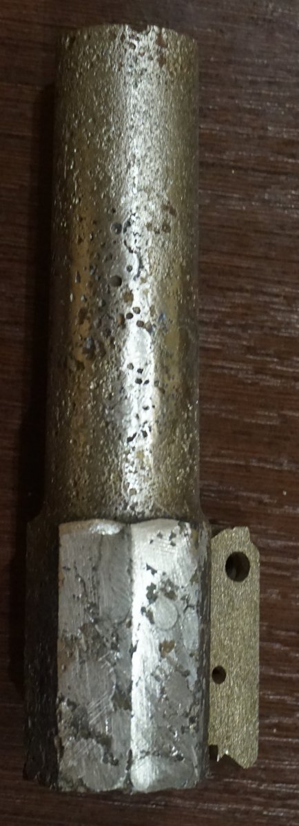

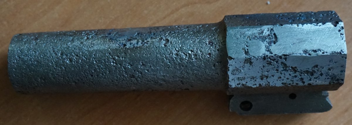

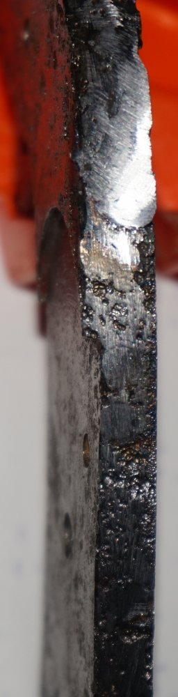

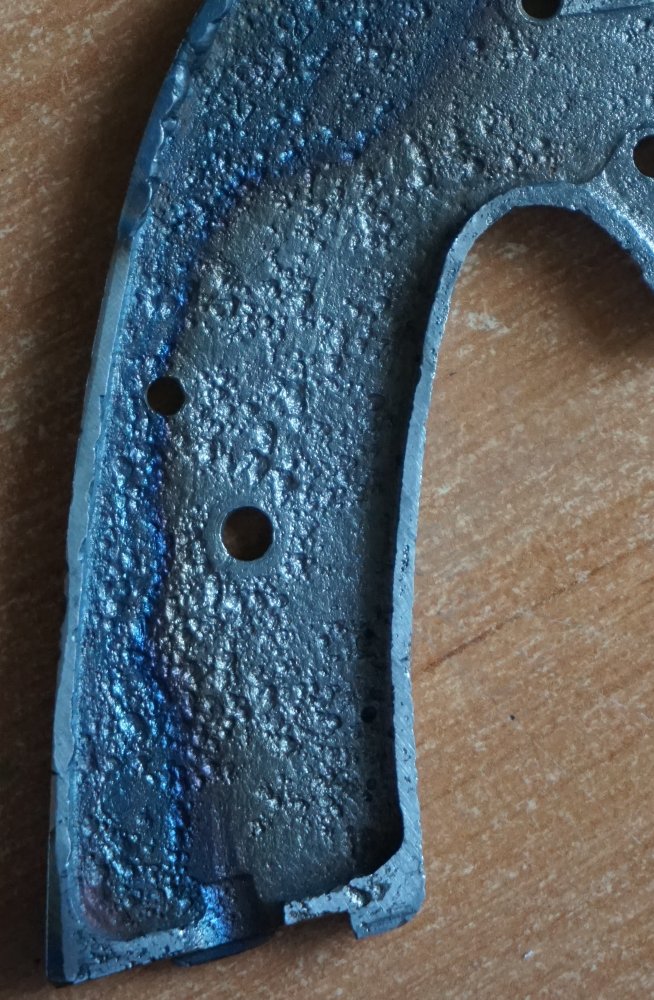

    Крышку осталось не много подварить и вывести в чистовую.
    Wadospyro, German Stein, Oktopus та 4 іншим подобається це.

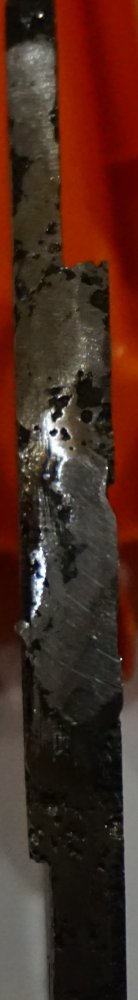

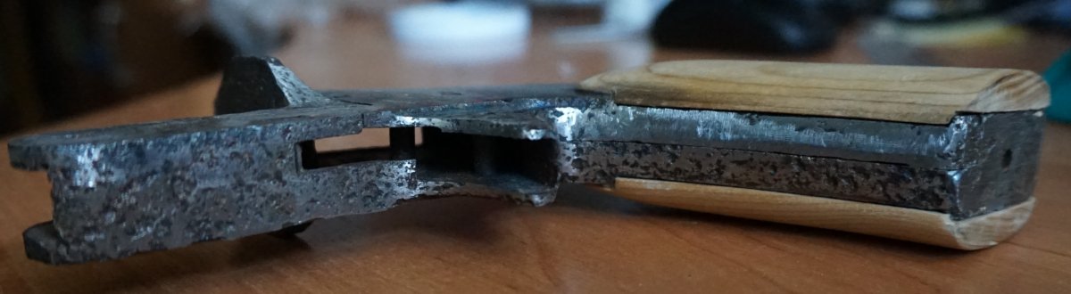

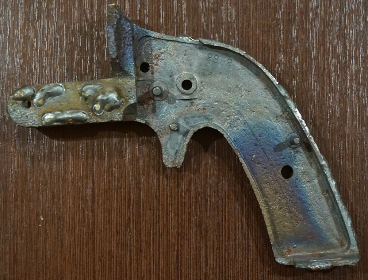

    А вот так всё выглядит после сварочных работ.

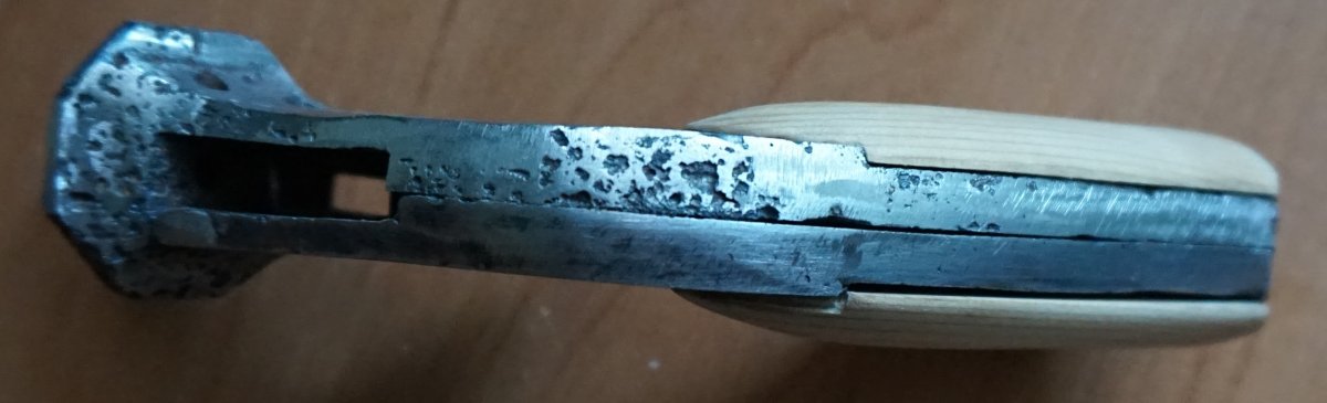

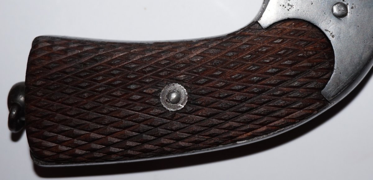

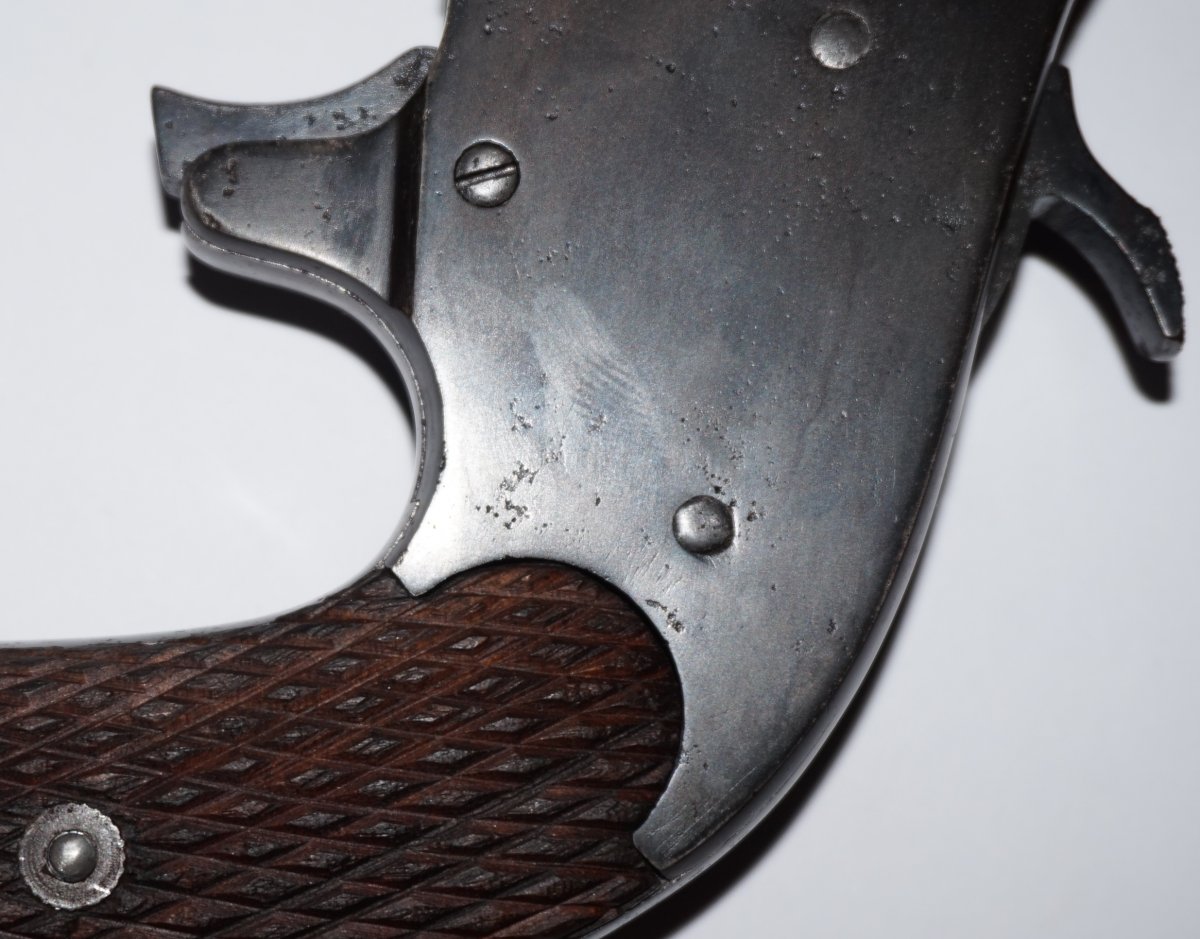

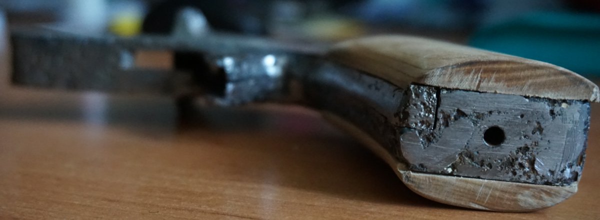

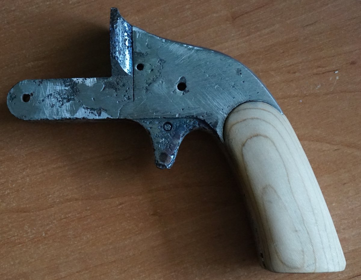

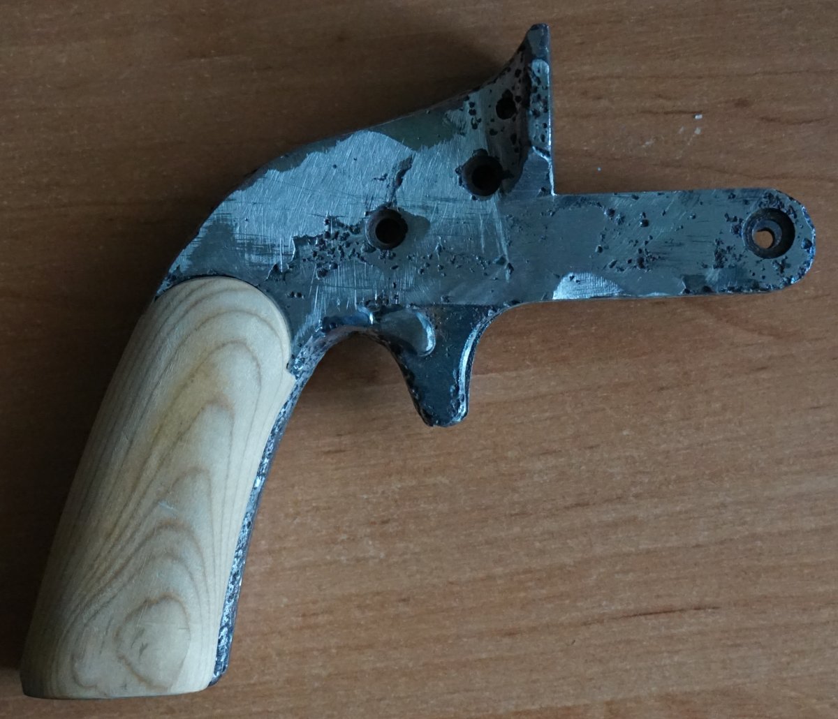

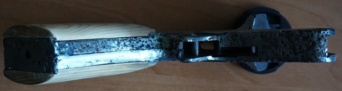

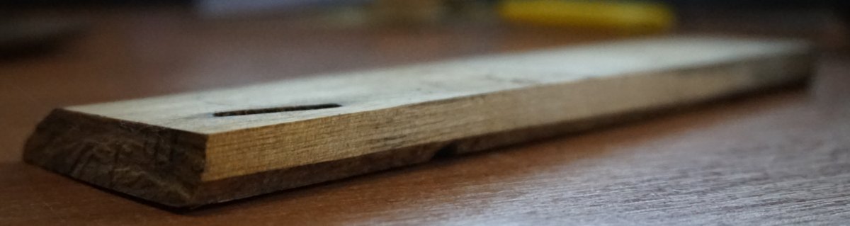

    Вернулся из командировки , стал больше уважать камрада 663.Он в командировках всё мастерит. Ну и я глядя на него решил скоротать вечера , взял с собой железо , два напильника и надфиля. Скажу сразу , работать на коленке это подвиг.Слава богу , командировка была на 5 дней и в соседнюю область. Деревянные накладки делал из куска приклада Мосинки.

    Вот фото

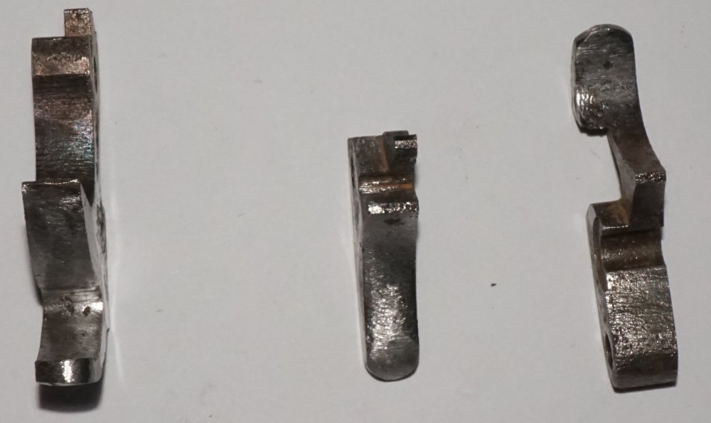

    Ещё

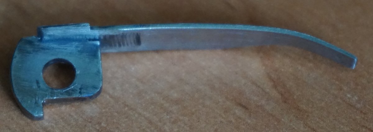

  15. БЛК
    БЛК General-major
    30
    66
    8.132

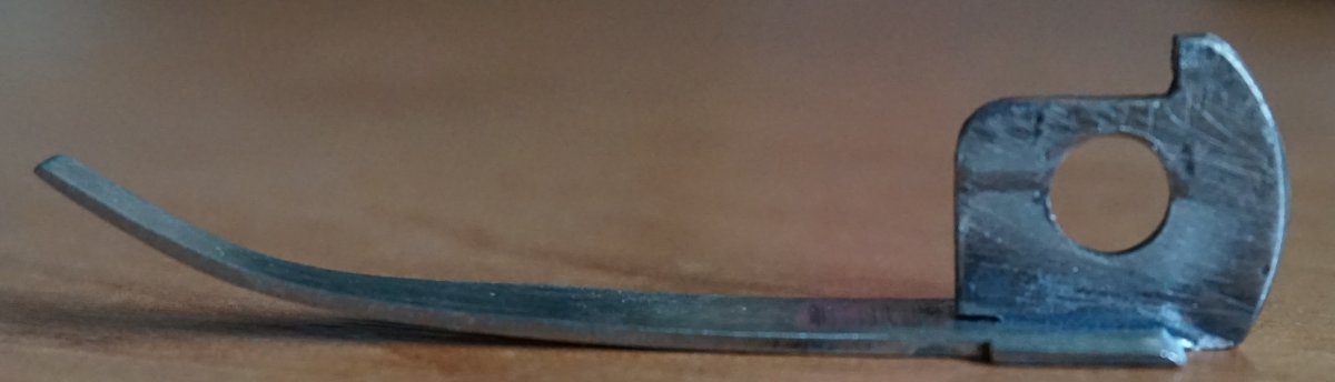

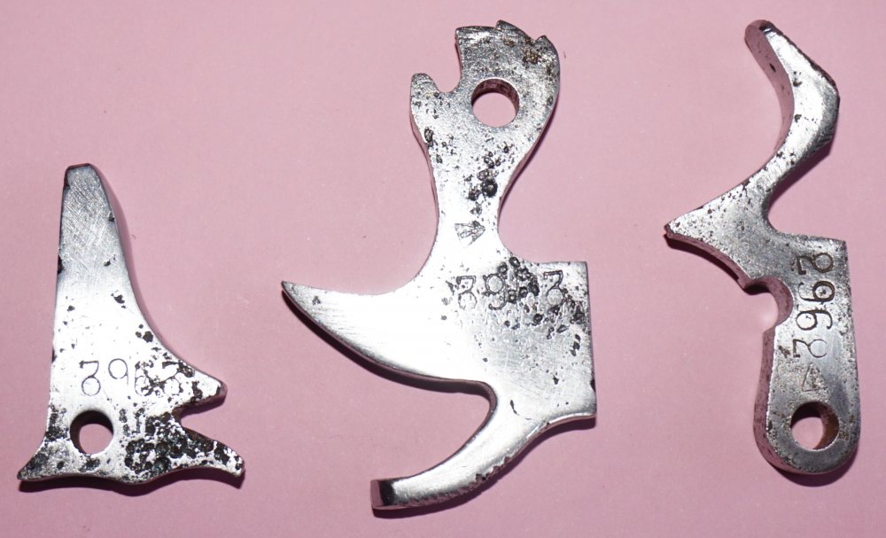

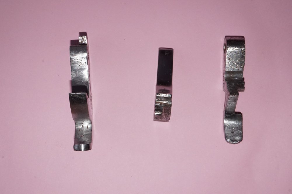

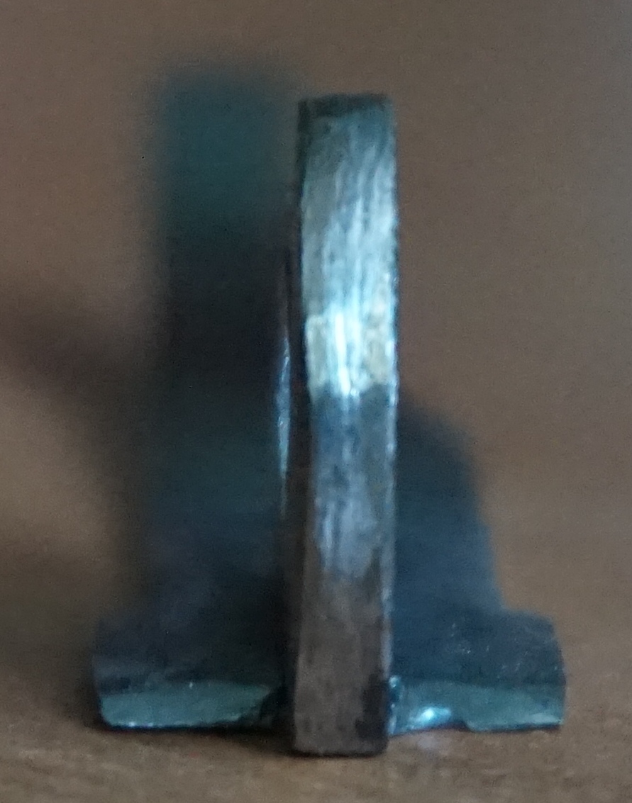

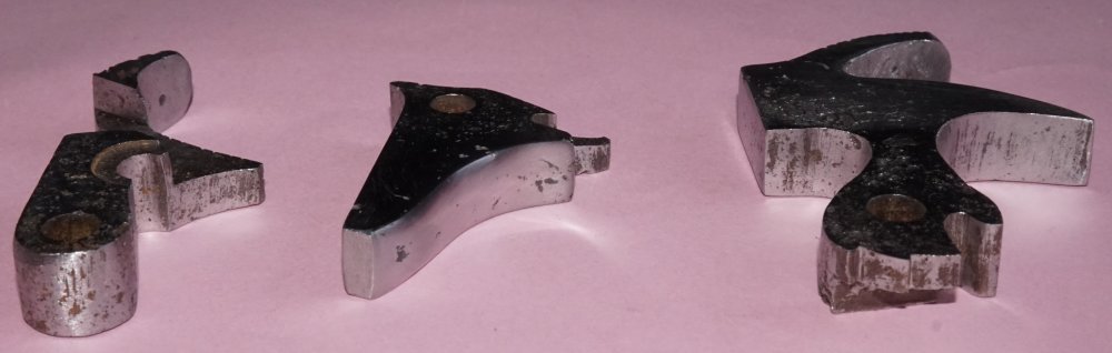

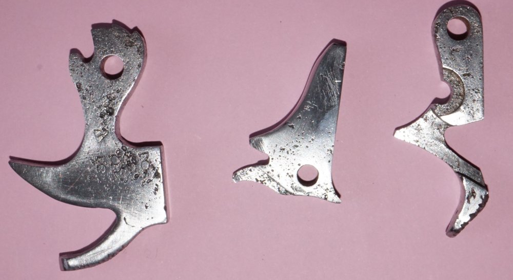

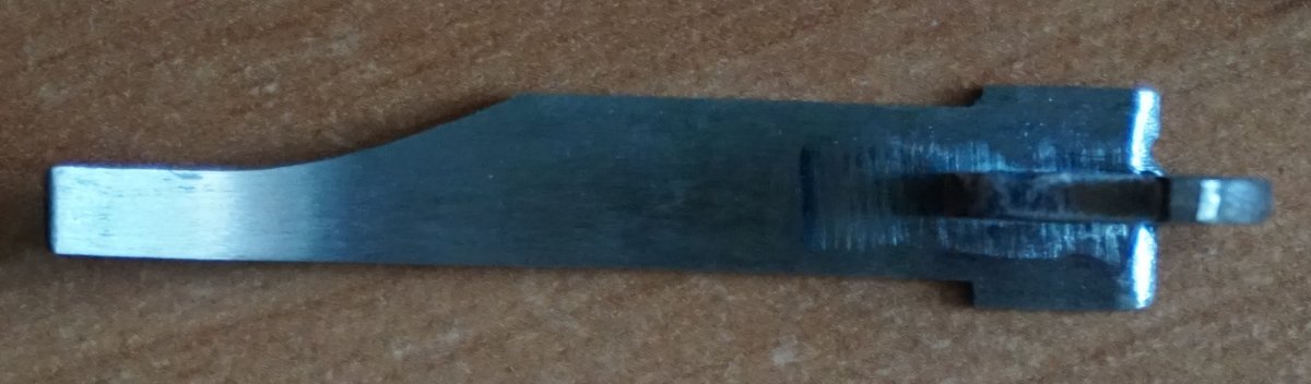

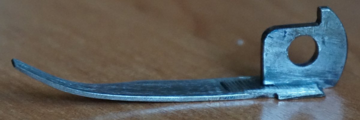

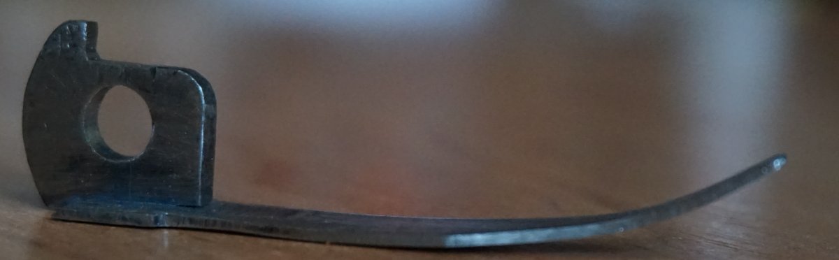

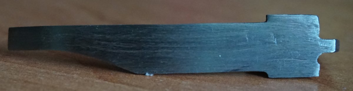

    Изготовил новую пружину замка ствола.
    Wadospyro, German Stein, Oktopus та 7 іншим подобається це.

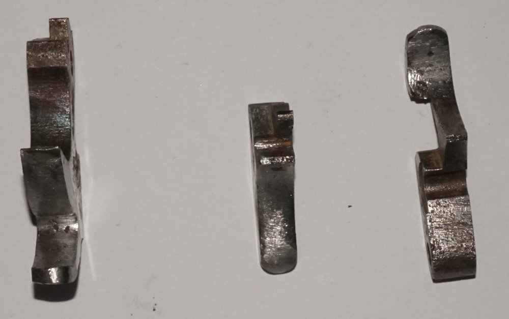

    Раму и трубу ещё необходимо подваривать. Накладки с запасом, когда закончу с рамкой будет окончательная подгонка и нанесение насечек.

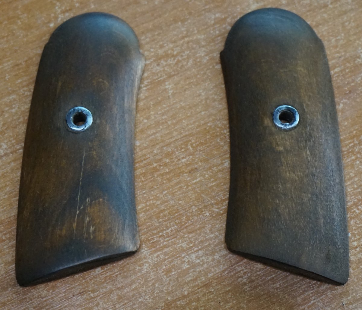

  19. БЛК
    БЛК General-major
    30
    66
    8.132

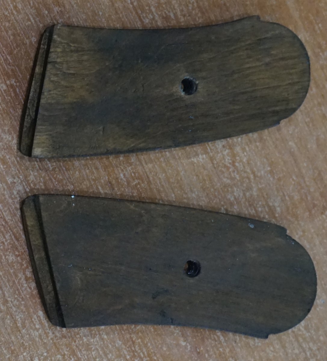

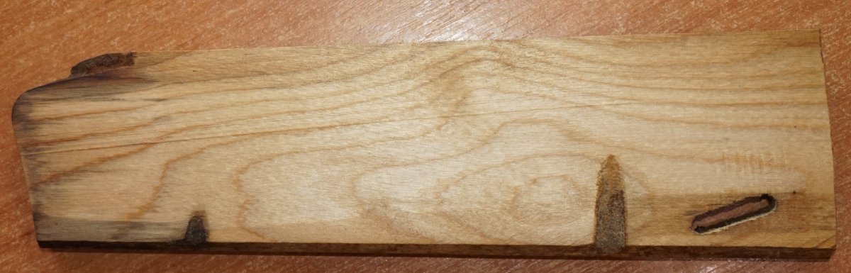

    Подогнал не много деревянные накладки, установил в них гайки и прошёлся разок марилкой, что бы цвет посмотреть и при нанесении насечек удобно.
    Wadospyro, Oktopus, ALEKS81 та 4 іншим подобається це.

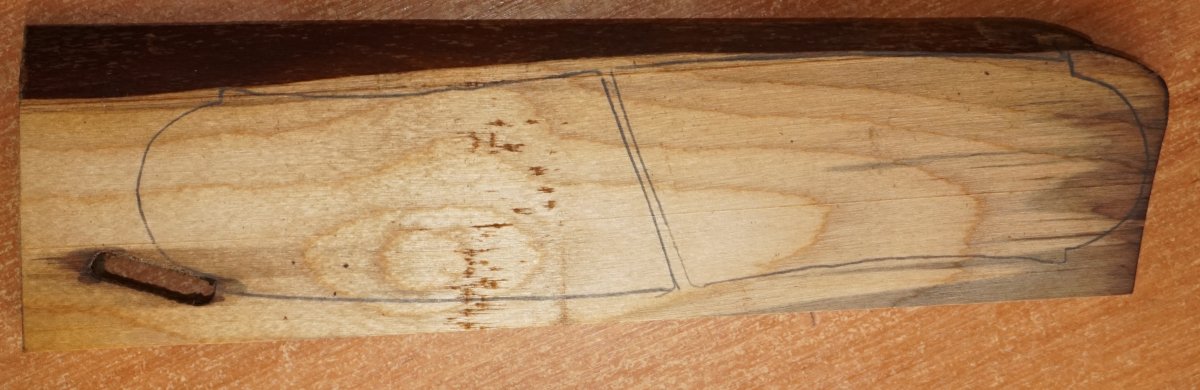

    8.132
    А так выглядит распущенный фрагмент приклада Мосинки

  22. БЛК
    БЛК General-major
    30
    66
    8.132

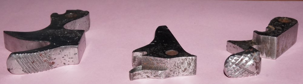

    Дружище , у меня спец резцы , для нанесения насечек , американского производства.Дерево сильно не морил, когда резцом проходишь, линия где прошёл резец становится светлее.Ну для меня так удобнее.
    Wadospyro, Oktopus та 663 подобається це.

    Вот пример работы этими резцами
