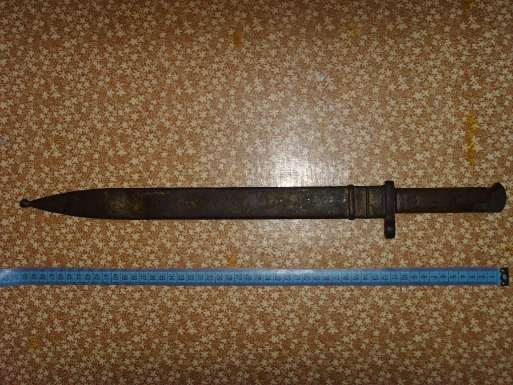

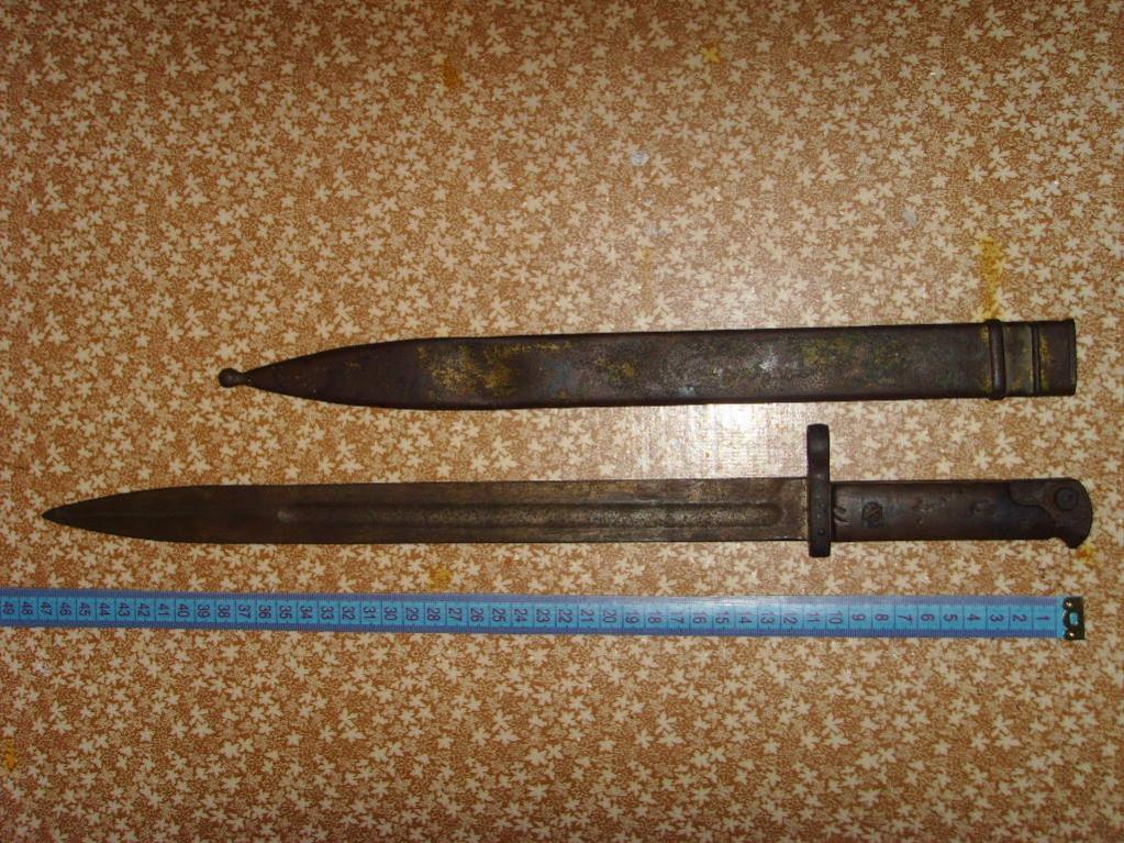

    Есть вот такой штык, хотелось бы довести до хорошего состояния, но возникает вопрос что денлать с раковинами от ржы? Да и вообще вопрос с чего начать?

    Да ничего с ним не сделать уже .... Если руки умелые и терпение на пол года можно электросваркой точек наделать по раковинам самыми тонкими электродами и надфилем потом затереть каждую точку !! На выступающих поверхностях стачивать точки не так сложно , а вот в кровостоке нужно насадками для шлифовальной машинки их стачивать .... Припоем запаять нельзя потому - что оттенок разный будет !!! Я бы не стал бы этим всем заниматься потому что гемор полнейший и вещь можно испортить , сам пытался наростить грани на мосинском штыке с помощью эпоксидки , забросил нах это дело !! Представляю что это такое со сваркой возиться ....

    я бы так и оставил... только постараться накладки хорошенько подстарить.... и не в коем случае не воронить...

    А если его металлизированной шпатлевкой покрыть? потом воронение сделать?
    пс Почему не воронить?

    наварить можно ТИГОМ
    можно и напыление металлом
    в автомастерской ,тамже подрезать красиво турбинкой(дезактевировать)
    накрайняк жидкий металл
    можно заваранить
    можно щавелькой (цвет прикольный)
    можно заполировать
    ручки самопальные(скрыть дефекты) ,с закосом под старину
    а предупредили ПРАВЕЛЬНО ,хотя жестковато

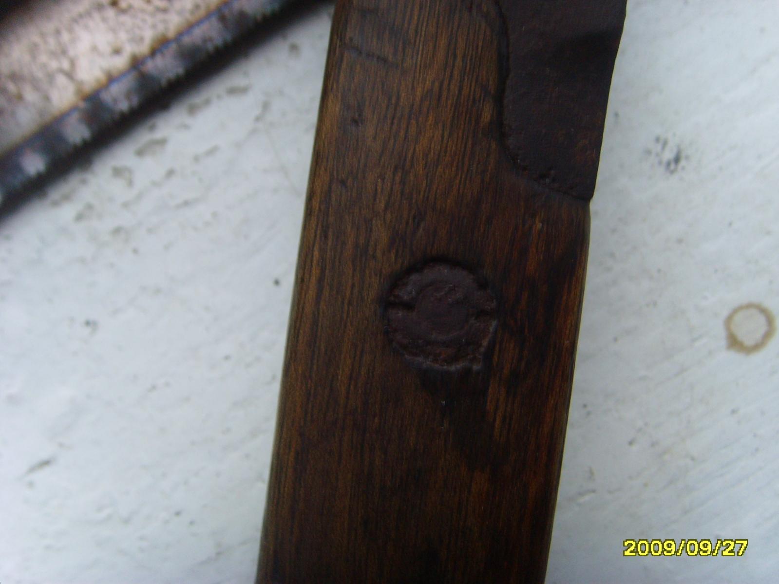

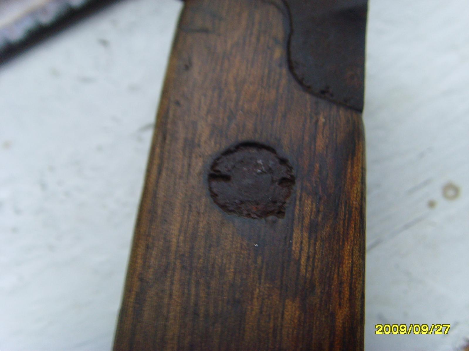

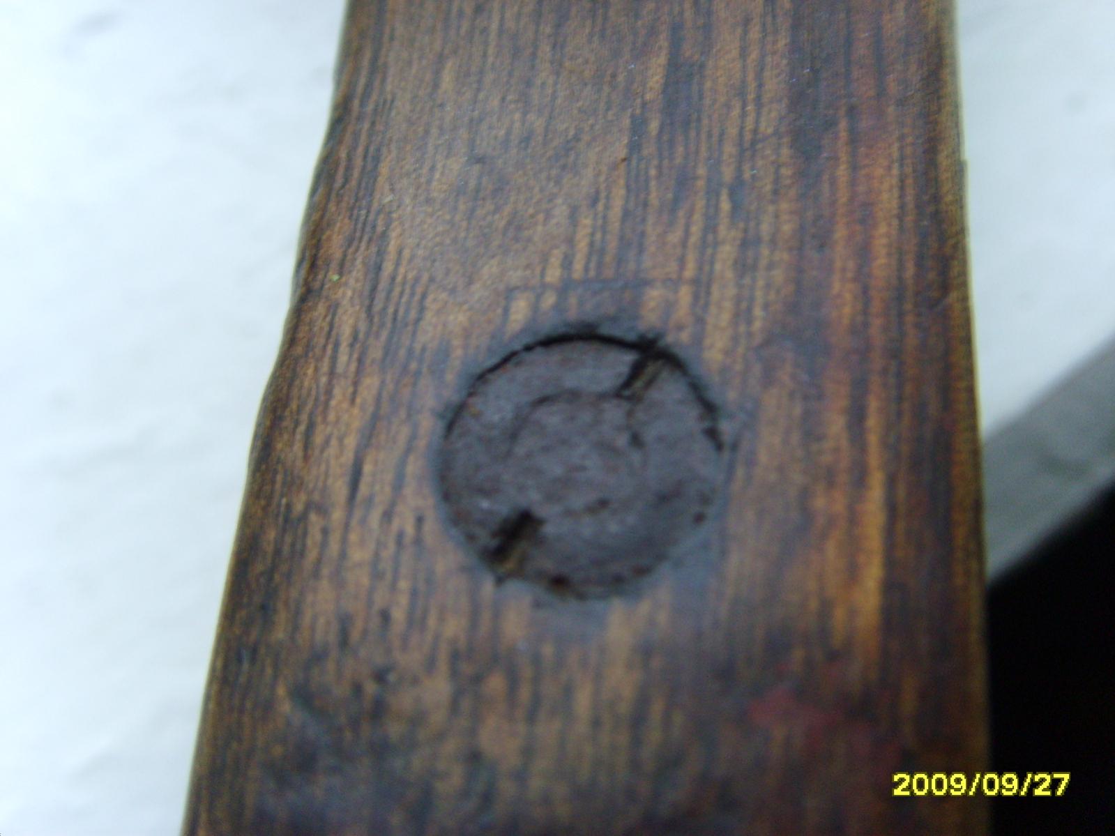

    кого интересует , вот фото рукоятки.
