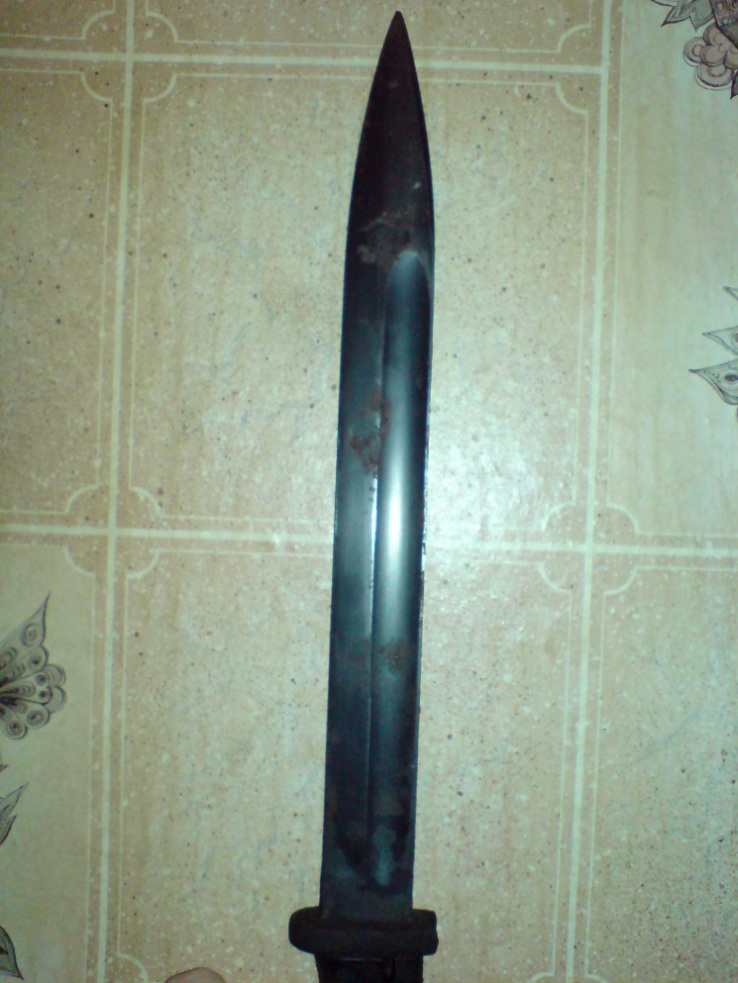

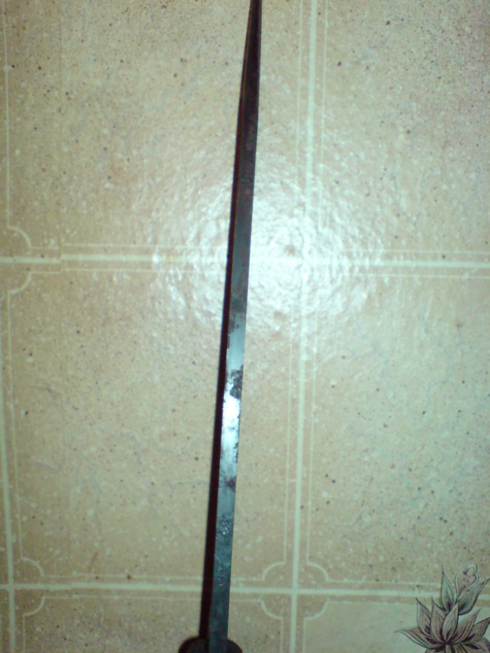

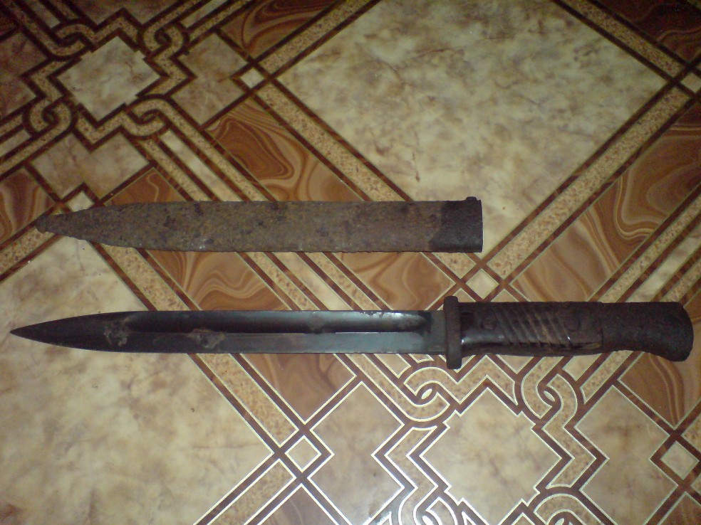

    Вчера попался такой вот штык (кстати лежал вместе с нашей гранаткой бок о бок :)), так вот, вытянуть его так и не смог в тот день, только сегодня после того как купил и брызнул WDхой (хотел уже просить помощи на форуме, но с этим обошлось, расшотал). Теперь проблема в следующем, как снять аккуратно налет ржавчины на лезвии, который остался от зажимных пластин, что расположены в ножнах? Чем снять чтобы не поцарапать воронение? Наждачкой че-то страшновато начинать, боюсь запорю.
    че посоветуете?

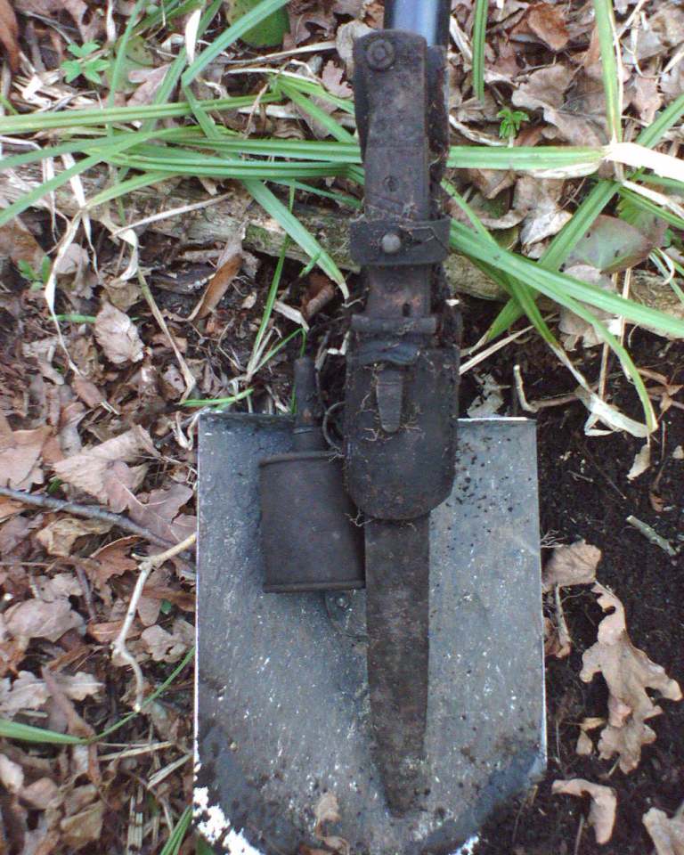

    Вот так я его нашел.

    Ножны обработай преобразователем, если они совсем подгнили, то лучше новые купить(благо стоят недорого). А вот сам штук очень даже ок!
    З.Ы. а подвес вроде живой, с ним то как обстоят дела? :)

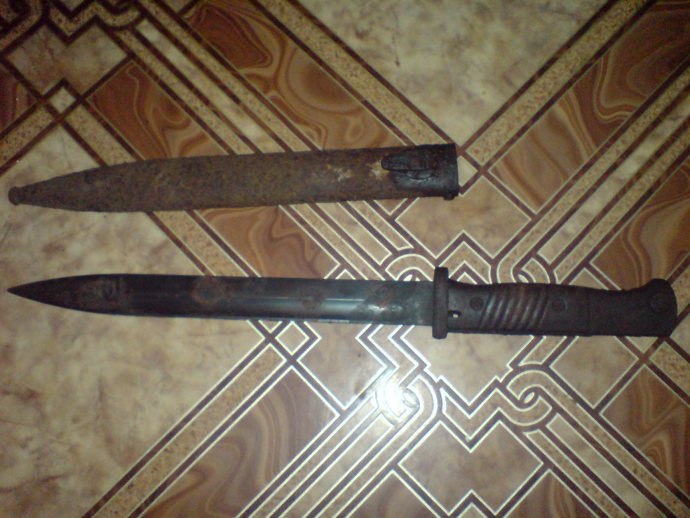

    Пока до дома добрался, подсохла кожа, отвалился хлястик что запирает ручку штыка. А так вроде живая, правда нитки сгнили, но благодаря клепкам покадержится.
    Тоже хотелось бы получить совета чем лучше ее обработать чтоб не ссохлась! Прочитал по коже, много способов на форуме, но что выбрать для себя так и не определился...

    И добавлю по поводу ножен: ножны очень даже бодрые, сверху карозия есть не спорю, но снутри, почти как новые, даже поджимы лезвия блестят.
    Интересно, а на них номер есть или клеймо какое...?
